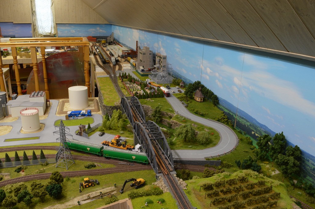

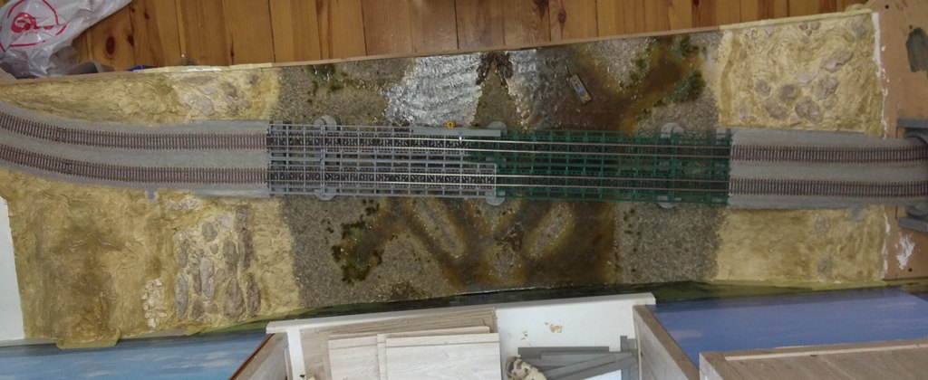

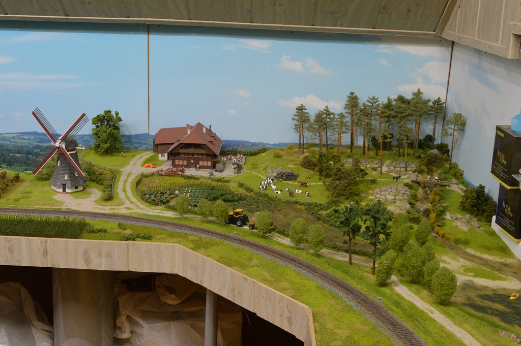

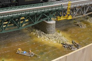

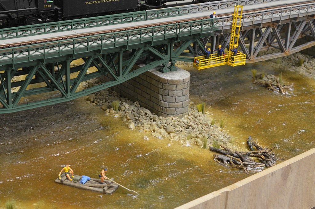

Подвожу итоги прошедшего года. В общем-то по макету сделано немало (возможно, в чем-то благодаря пандемии :cry: ):

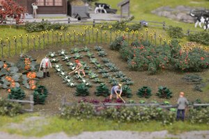

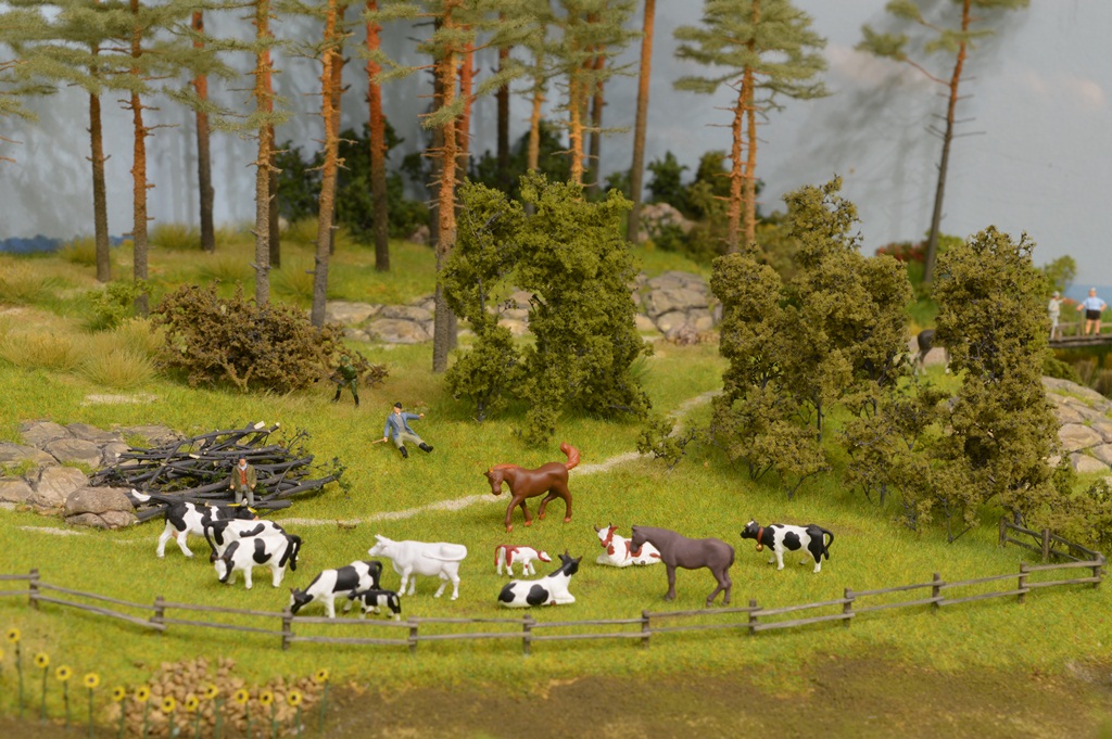

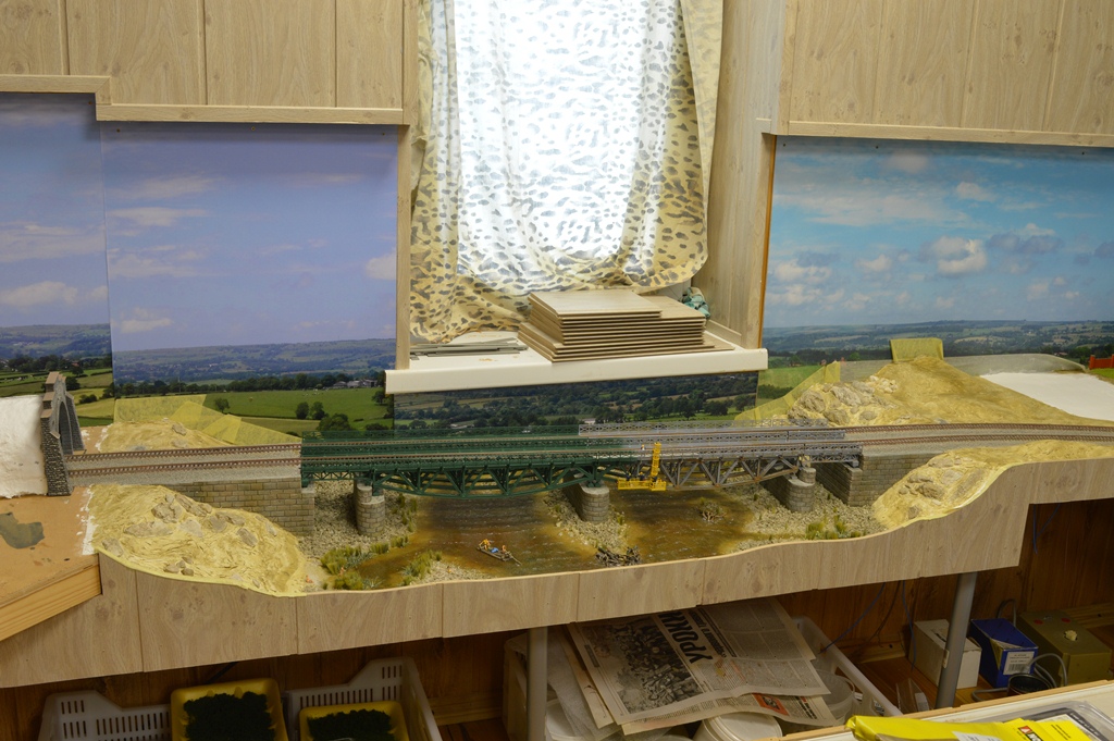

1. Закончил мост через реку и саму реку. Правда, облагораживание берегов еще впереди.

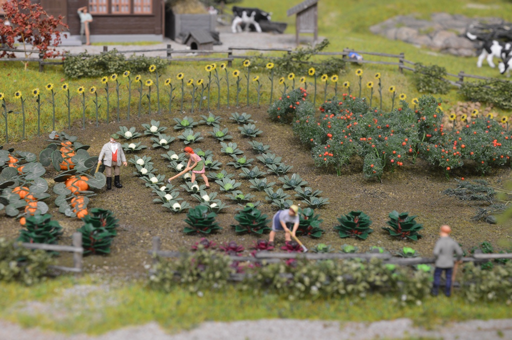

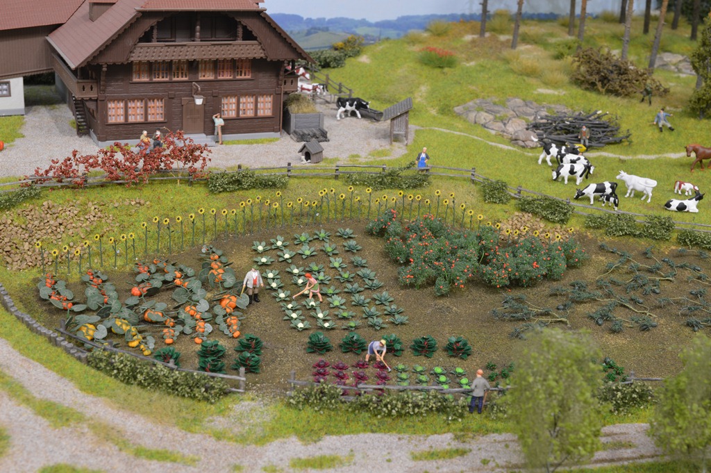

2. Изрядно доработал участок возле фермы: огород, кукурузное поле, сенокос, пастбище. Посадил траву, кусты, деревья.
3. Проложил и забалластировал пути по большому кольцу на нулевом уровне.

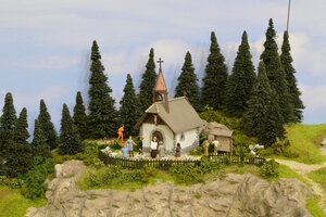

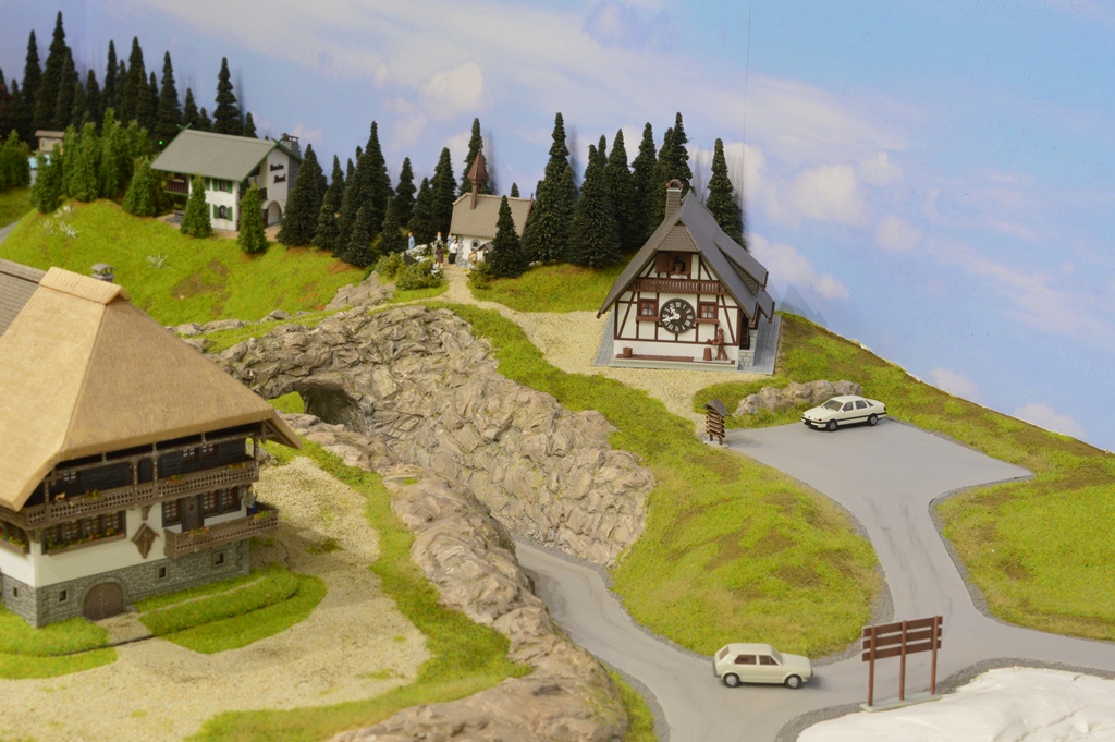

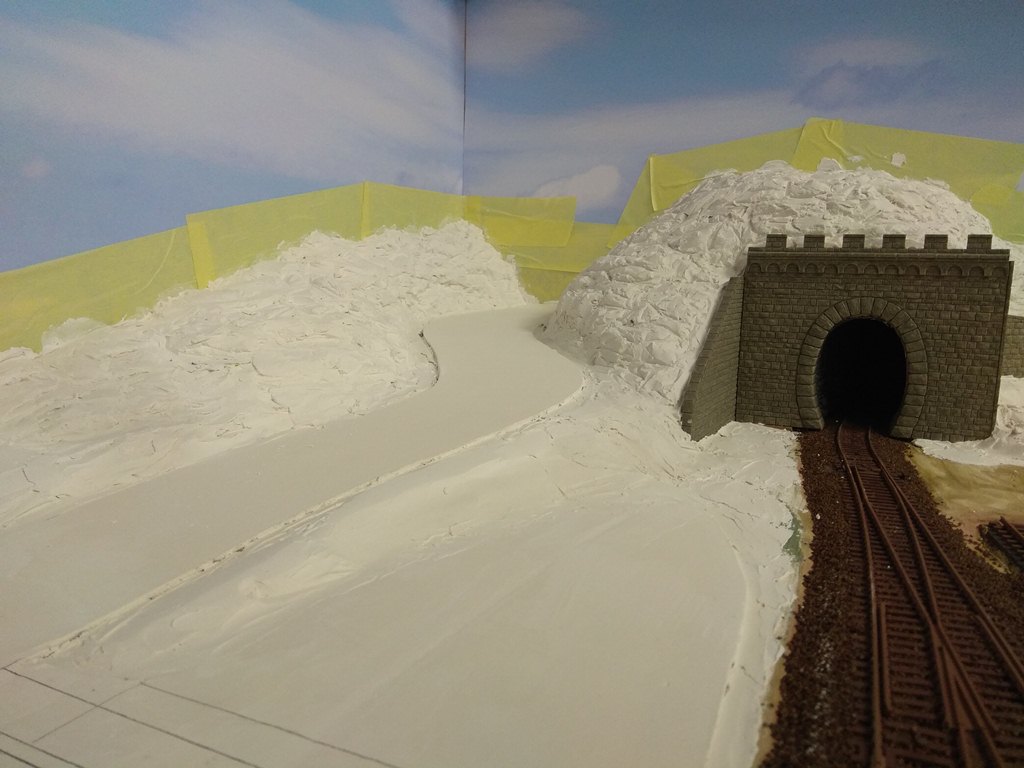

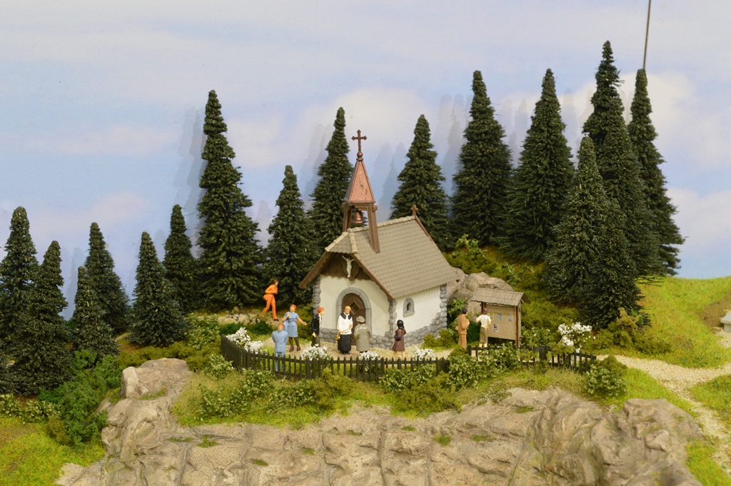

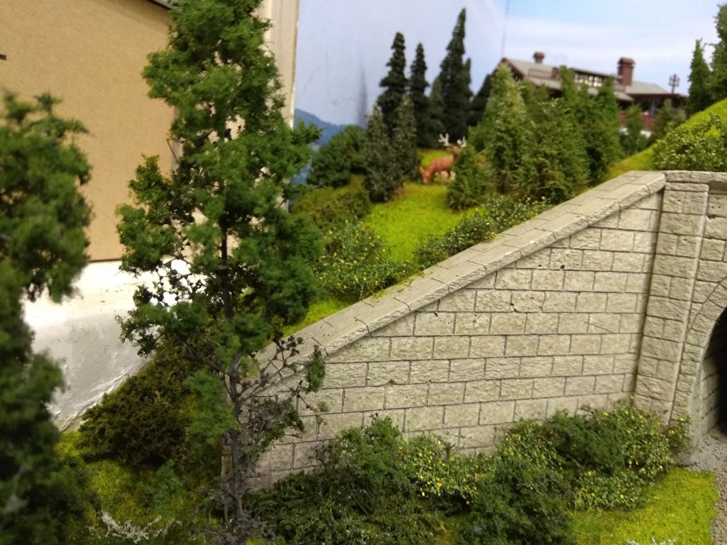

4. На альпийском участке: сделал туннель, шоссе, скалы, горы, посадил траву, елочки, кусты (пока не везде...), установил домики и даже немного людей и животных.

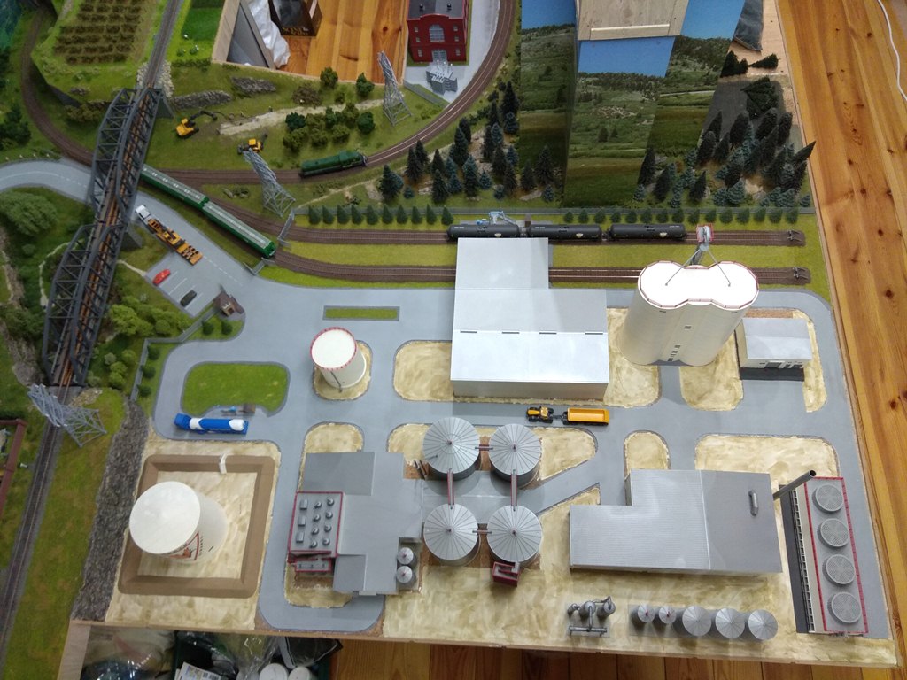

5. Наконец-то доделал дороги на заводе.
6. Конечно, растительность: деревья, кусты...
7. Понемногу собираю домики для большого города.
8. Начал работы по "старому городу": уложил пути на станции, начал делать дороги и рельеф.

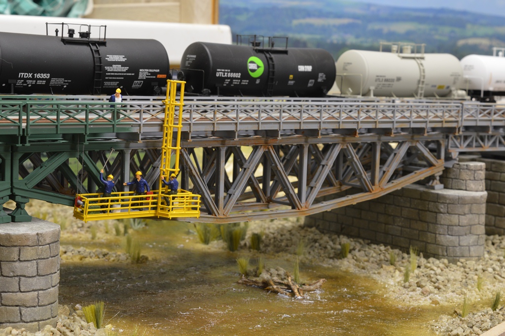

Согласен, красотища, не к чему придраться. Особо отмечу сценку с ремонтом моста, просто бомба! Также понравился ручеек (или канава) вдоль путей на одной из фото.
Заинтересовало вот что: как производится уборка всего этого великолепия, с учетом стольких мелких элементов? Мне кажется, Игорь вроде бы что-то писал на эту тему... но возможно то было на другом ресурсе. Извините, если по второму кругу вопрос задаю. :oops:

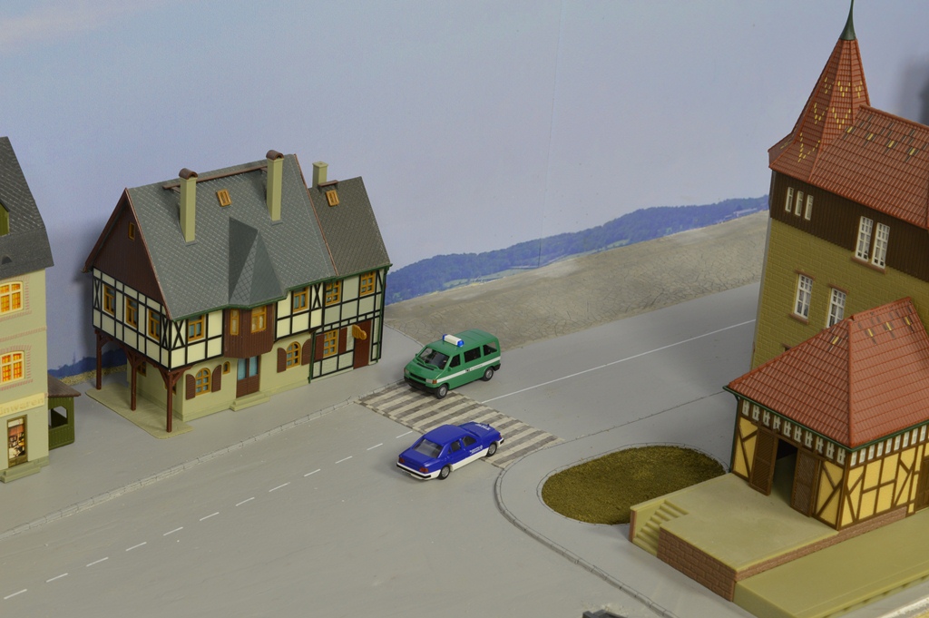

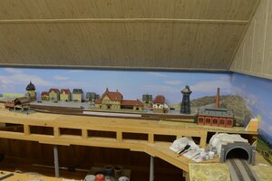

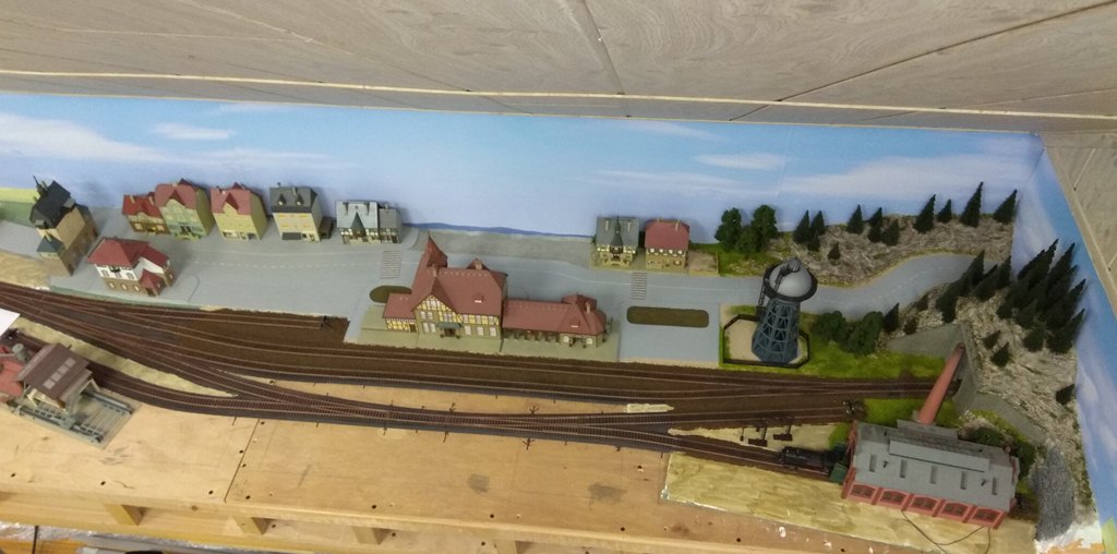

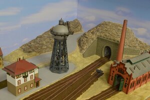

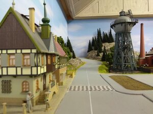

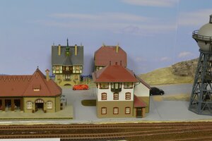

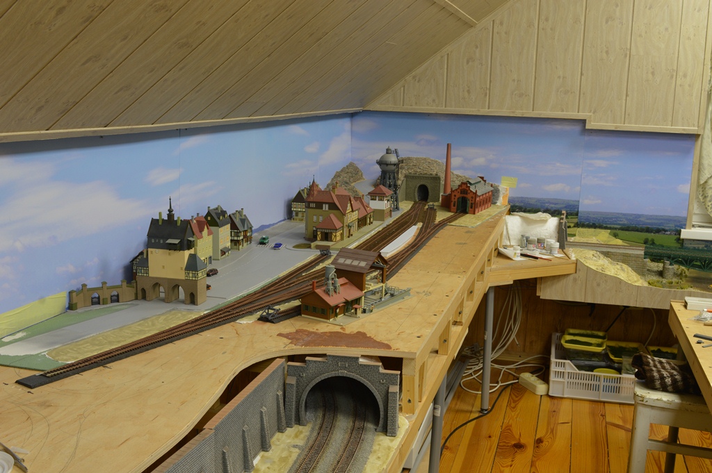

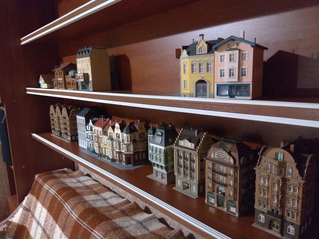

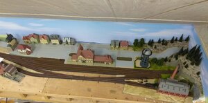

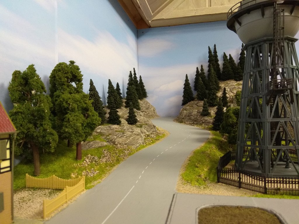

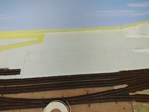

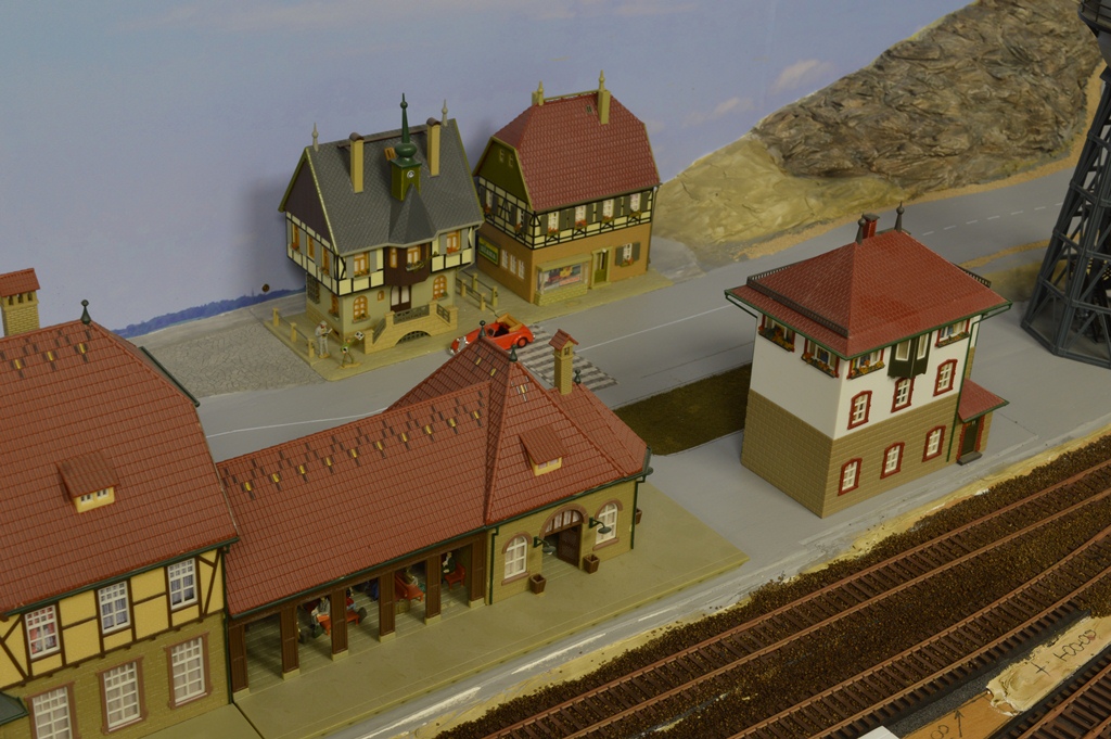

Вот закончил промежуточный этап постройки "старого города". Теперь можно визуально оценить что получается.
Этот участок макета я называю "старым городом", поскольку здесь собраны домики, которые я клеил еще школьником (страшно сказать!) около 45 - 50 лет тому назад. Это еще VERO. Для полноценного города добавил чуть более новые станцию, депо, лесопилку и водонапорную башню. Им примерно лет по 25...
В общем, сплошная ностальгия. :D
По рельсовой схеме макета станция тупиковая, но визуально направо путь уходит в туннель как бы на перегон.

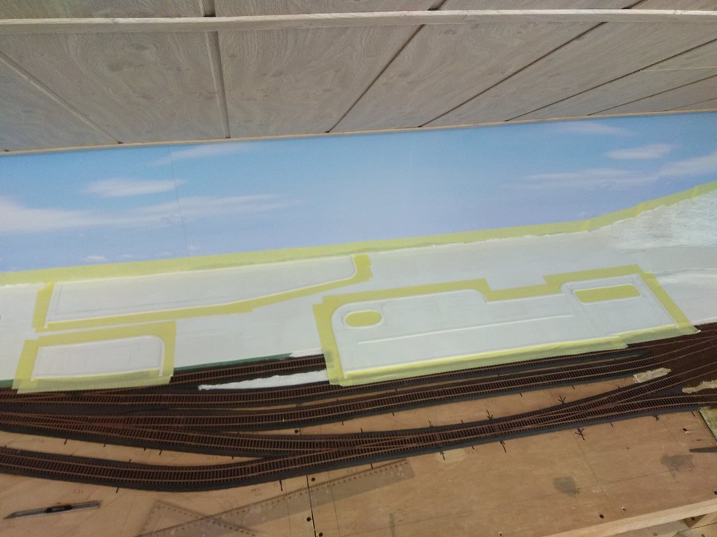

На сегодня в городе сделаны дорога и тротуары, дорога в горах за городам, уложены и частично забалластированы пути. Тротуары сделаны из моей любимой гипсовой шпаклевки вторым слоем над слоем дороги.

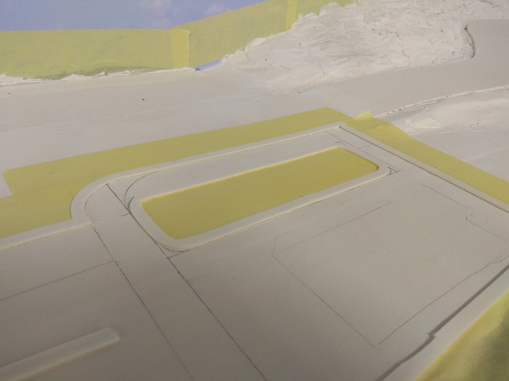

В процессе нанесения дорожной разметки произошла авария - на уже покрашенную дорогу разлилась белая краска. К счастью, это произошло в том месте, где должен был быть пешеходный переход. Но здесь меня подстерегала другая засада. После покраски полос перехода вместе с маскировочной лентой сорвался слой краски с дороги... :cry:
Долго думал как выйти из этой ситуации. Подобрать второй раз краску для дорожного полотна практически нереально - это смесь белой, черной, желтой и коричневой акриловых красок.
В итоге решил сделать переход в виде большого лежачего полицейского (у нас сейчас такие массово делают) из плиток Juwetla. Плитки размером 3,6 х 1,8 мм. Получил море удовольствия, укладывая в обще сложности 955 плиток (специально посчитал!). :D
Вот что в итоге получилось:

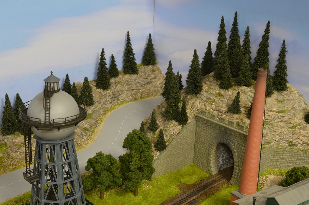

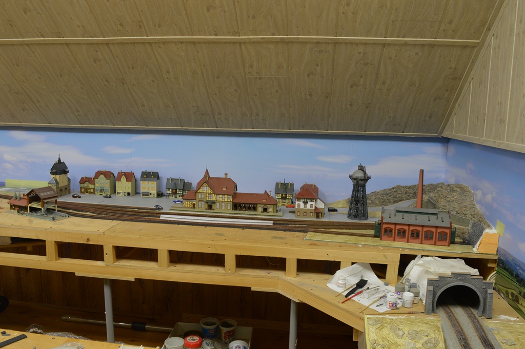

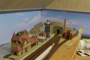

Всем добрый вечер!

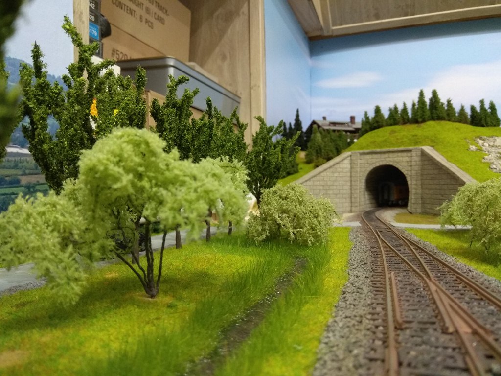

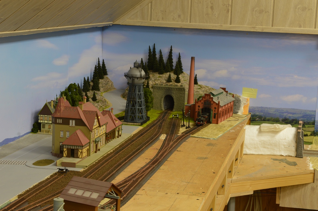

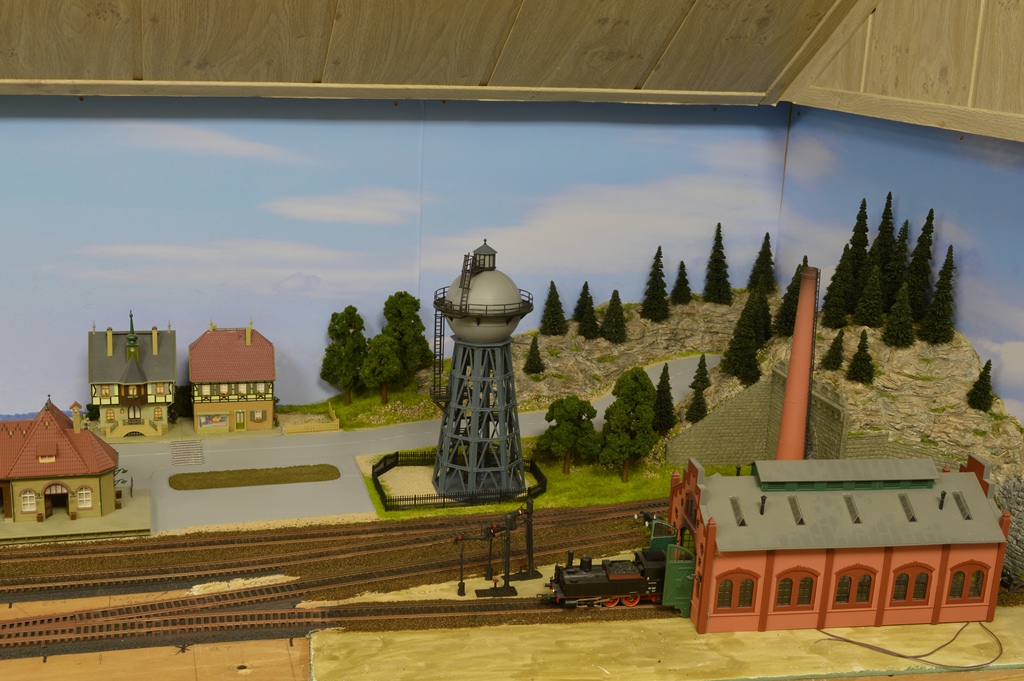

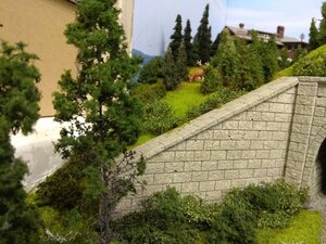

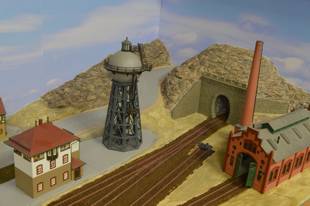

В Новом году продолжаю строить "Старый" город.:)

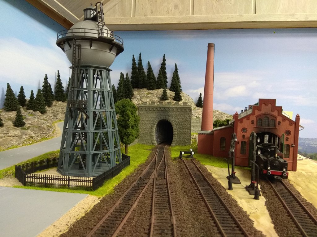

После посадки травы и деревьев у горы этот участок как-то сразу "повеселел". Осталось посадить кусты и можно приступать к приятным мелочам - человечки, столбы, дорожные знаки и т.д. и т.п.
К сожалению балластировка пути приостановилась - балласт закончился. Заказал, жду... Потихоньку собираю всякую всячину для депо. Вот тупики и гидроколонки сделал.
Все строения пока капитально не установлены. Поэтому видны щели и нестыковки.

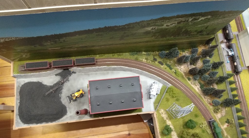

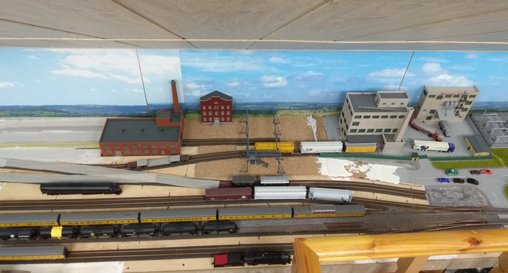

[scorpiosha] писав::roll: эээээх, ещё бы иметь в наличии мааааленький квадрокоптер.... И увидеть эту красоту сверху, полностью :)

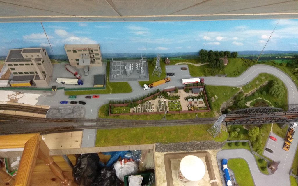

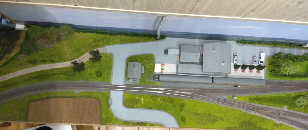

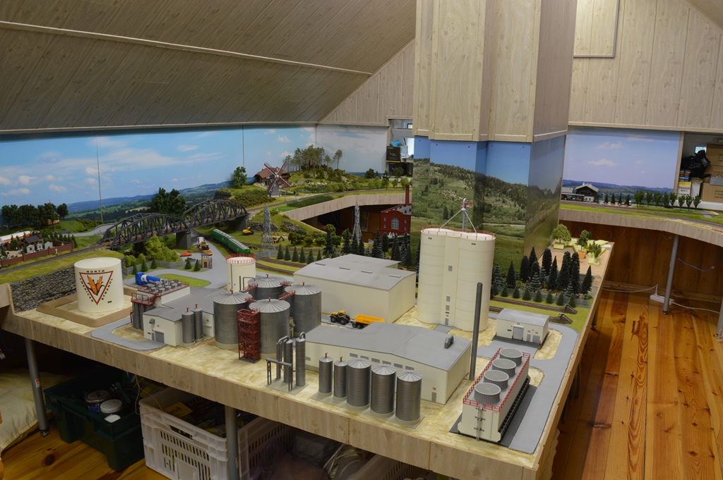

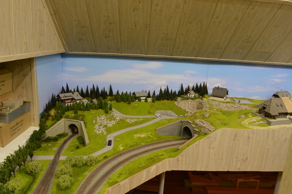

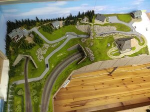

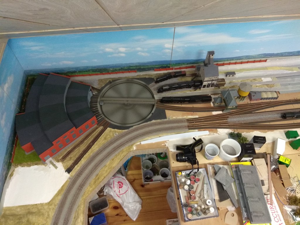

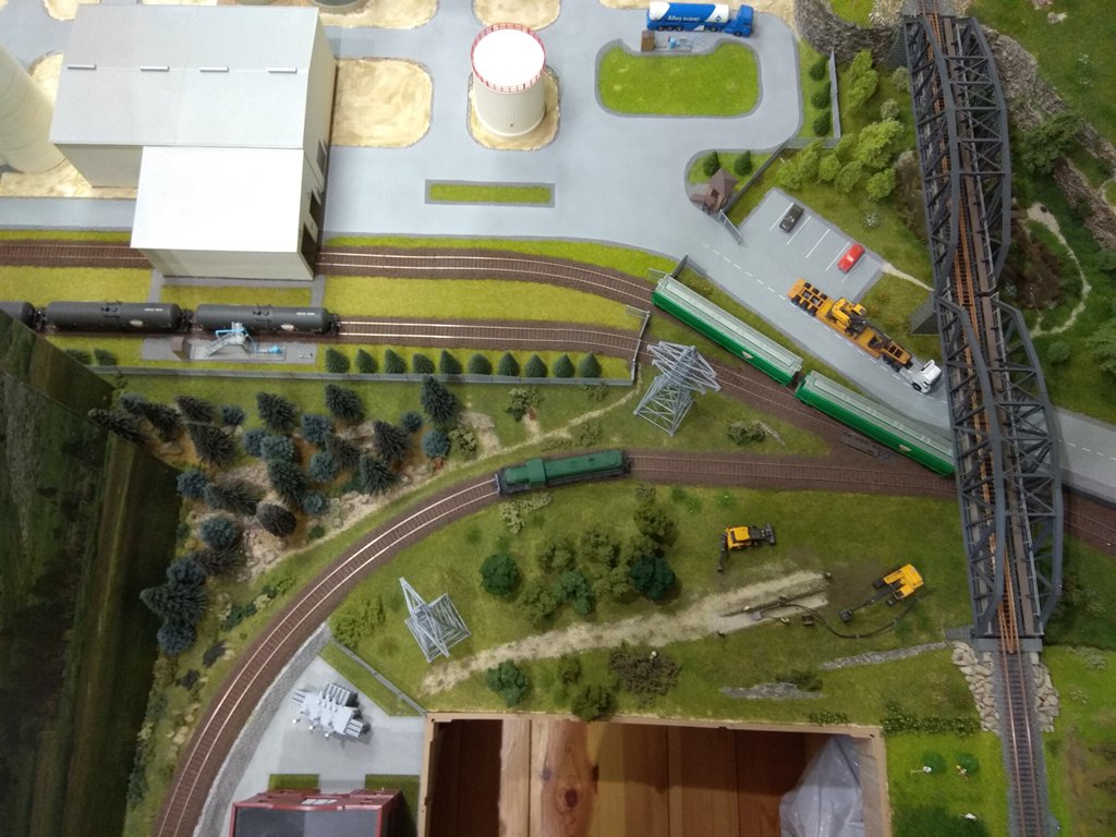

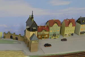

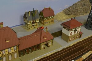

Мне самому стало интересно посмотреть на макет сверху. Пришлось самому поработать квадрокоптером. :D Вот что получилось (пустые участки не снимал - они заняты всякой рабочей всячиной). Фотографии по периметру макета по часовой стрелке. Снимал телефоном, поэтому качество снимков так себе. Фотоаппаратом не получается - слишком большое фокусное расстояние.
[scorpiosha]
Повідомлень: 342
Имя: Евгения
Has thanked: 460 times
Been thanked: 68 times
Re: Макет на чердаке
Повідомлення [scorpiosha] »
:) дааааа, очень интересно! И чем дольше смотришь, тем больше появляется идей......
