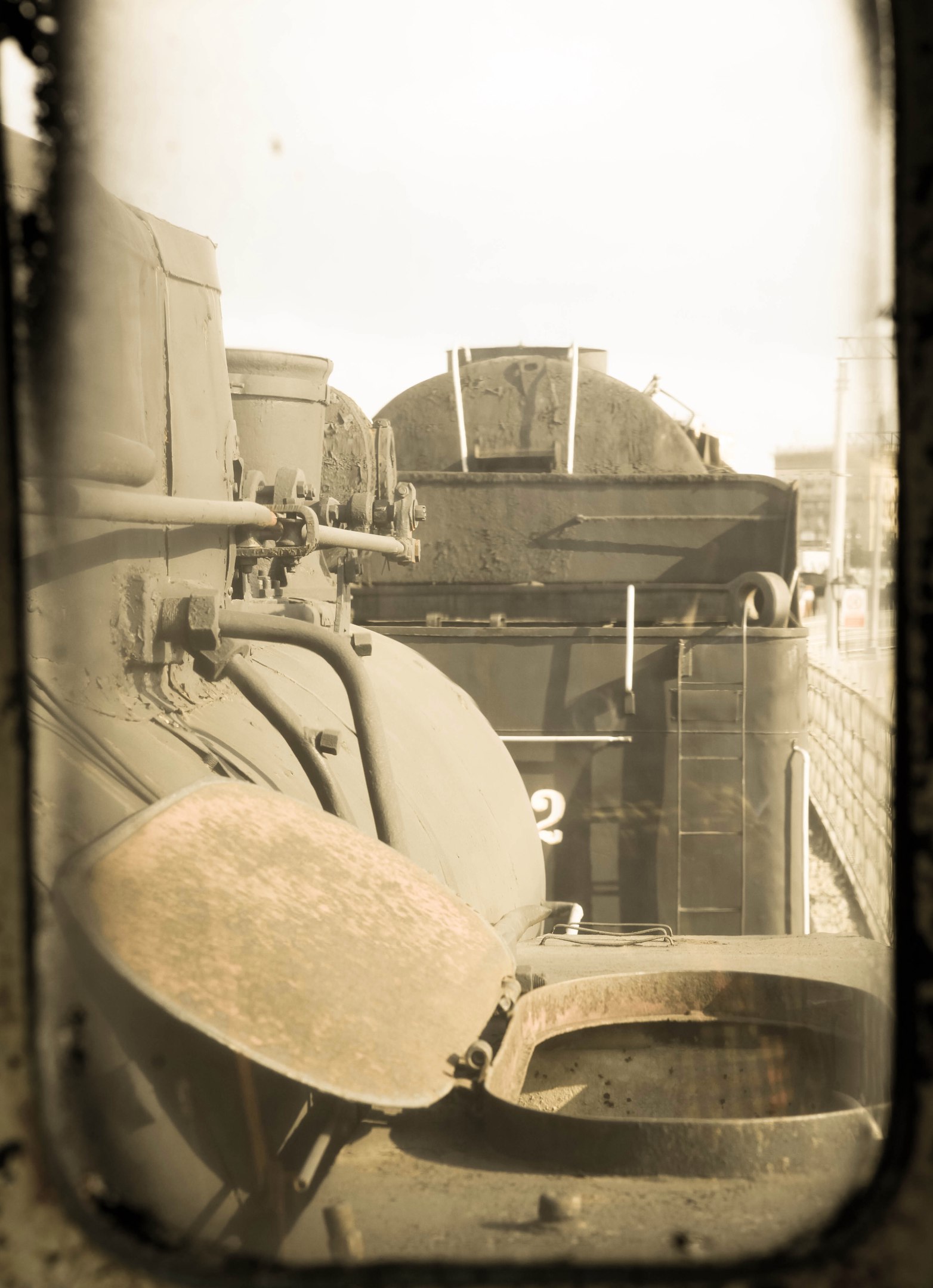

Начнём с того, что удалось вывезти семью на Рижский. В макетную часть не попали, было уже поздно, а на экспозицию музейную нас пустили. Забавно, что уже не должны были пускать, но охранник видать живя на таких делах, честно пустил нас, за честную плату по тарифам кассы, честно положив деньги в карман ))) и судя по всему, его честно не терзали угрызения совести )))) Показывать фотографии экспонатов нет смысла, так как на просторах интернета, выложены тысячи фотографий.
Это фото сделал из кабины 9П. На мой скромный взгляд, получилось достаточно интересно.

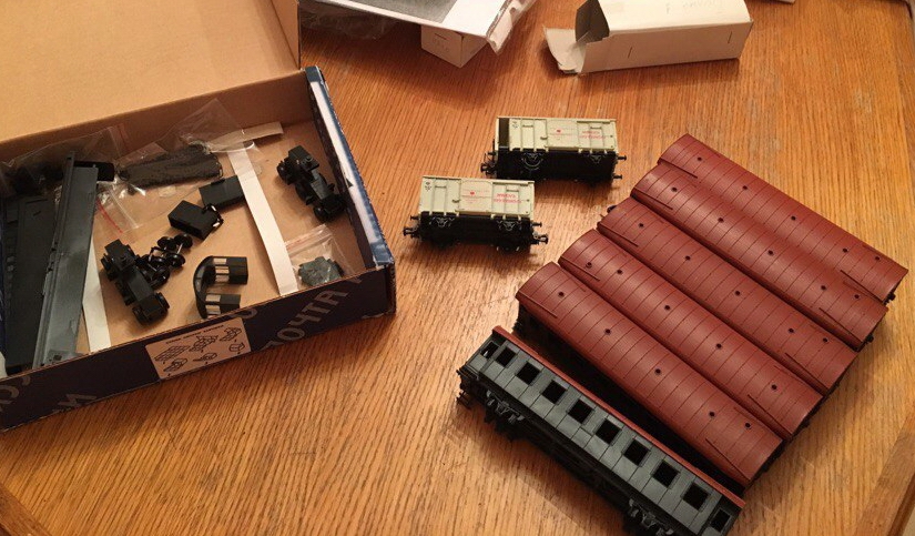

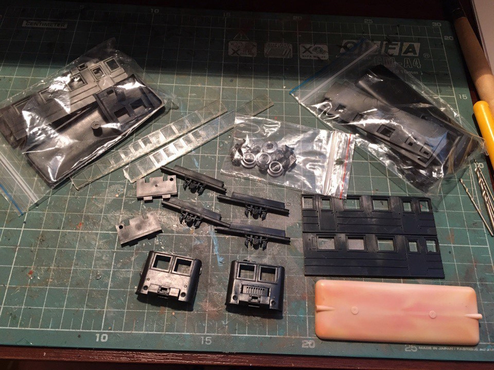

Ну а я продолжу. Помимо переезда и связанных с ним утрат, получилось себя немного побаловать приобретениями. В список попали 6 вагонов 14м пригородных от Счётмаша. Состояние видно. Вагоны из большой коробки, где хранились с самого выпуска. Не крашены, без утерь и прочего. Думаю, что доставали их из коробки первый раз, когда мне передавали. К ним взял за небольшие деньги пару вагонов от ПК. Не фонтан, но вписываются гармонично. Надо пошаманить отвалившиеся детали, поставить кп металлические, возможно перекрасить. Так же удалось достать 3 комплекта АС1. Один комплект полный, два других, только кузова. Но считаю, что это крайне удачное приобретение, учитывая, что досталось за сущие копейки. Ну и достался ТЭМ1 от Волузнёва. В общем я доволен и теперь список того, что надо делать, ещё больше растянулся, а что-то поменялось в приоритете по изготовлению.

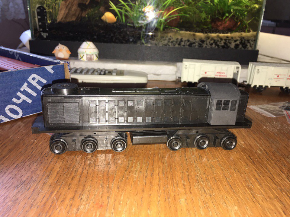

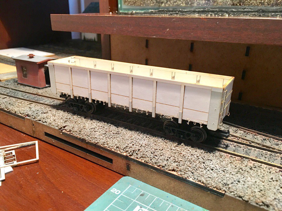

Ну а теперь к макету. Чтоб как-то взбодриться и поймать хоть за что-то музу, за вечер дорисовал 12-296. На фото очень черновой вариант. Мне была важна сходимость. Детали ещё не все наклеены. Внутренние стенки и дно, перпутаны местами и сторонами ))) Будет где-то в уголке стоять, забитый мусором. Написал про это жене, а мне приходит в ответ - что это? мусорный бак? )))) в общем посмеялся и всё. Привык уже к такому )))

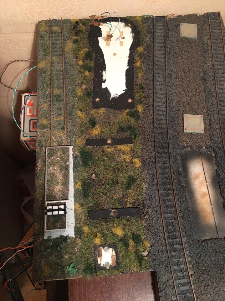

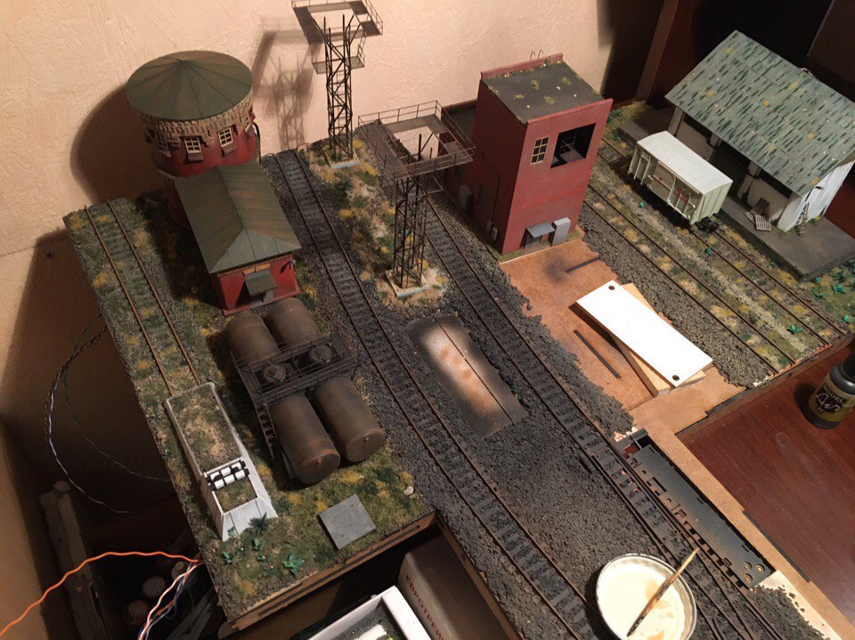

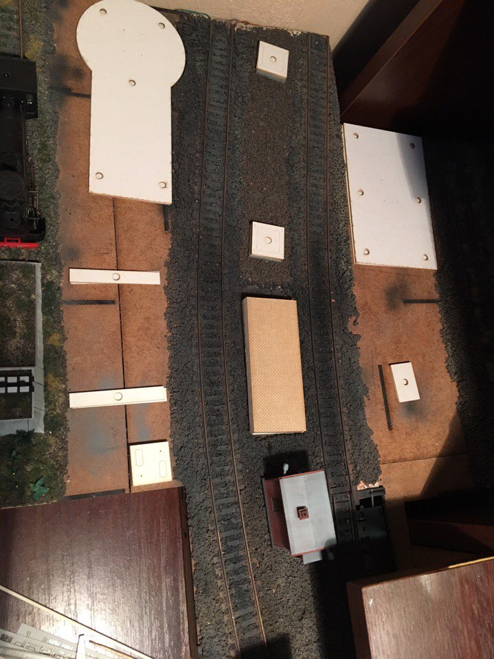

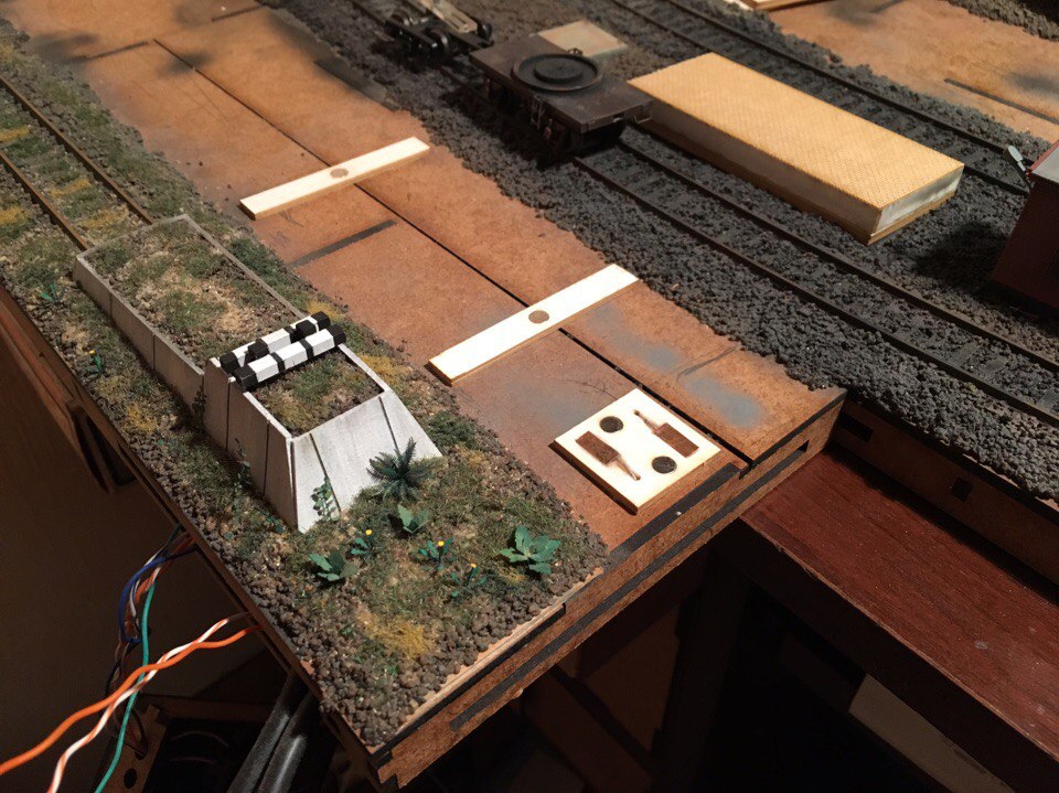

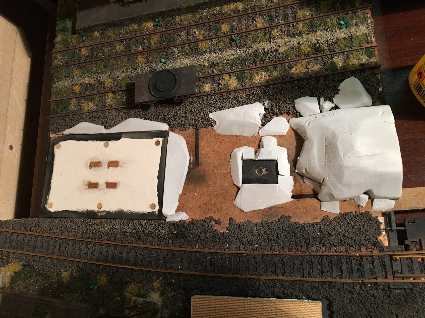

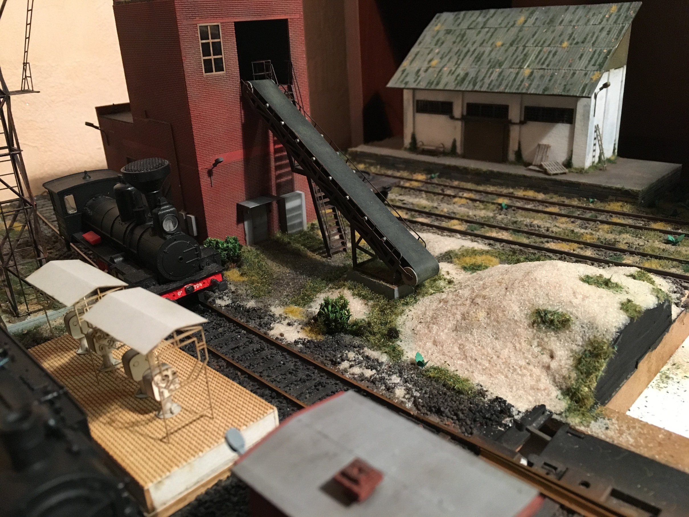

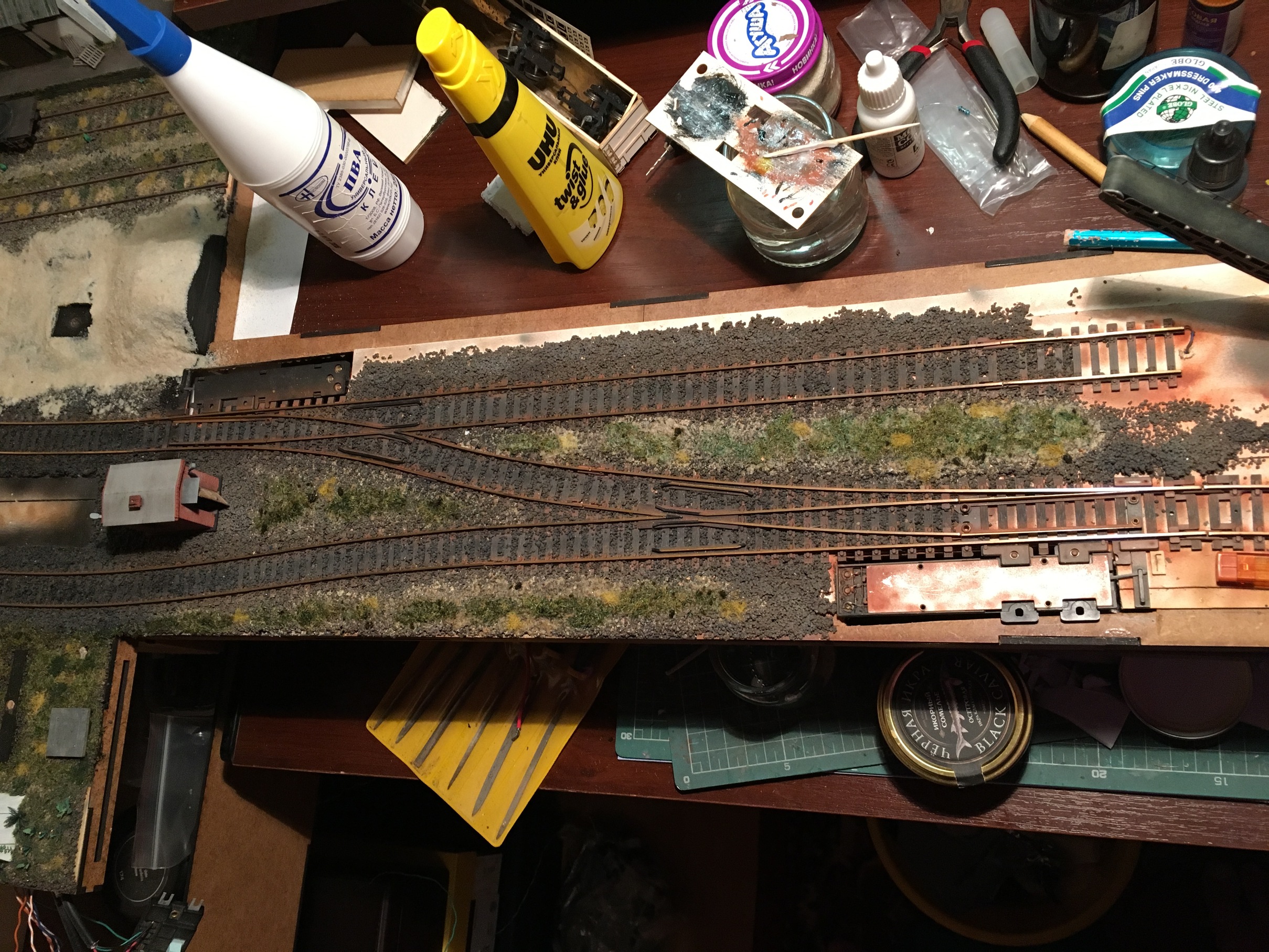

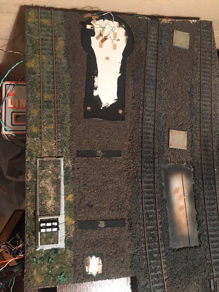

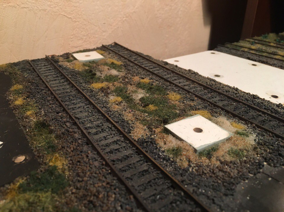

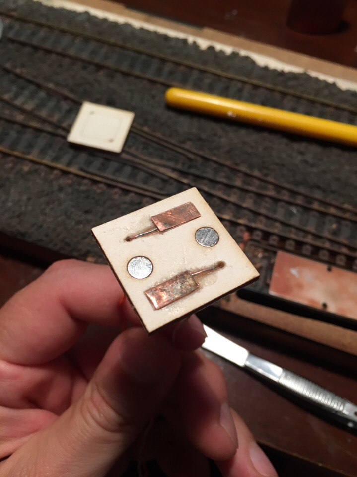

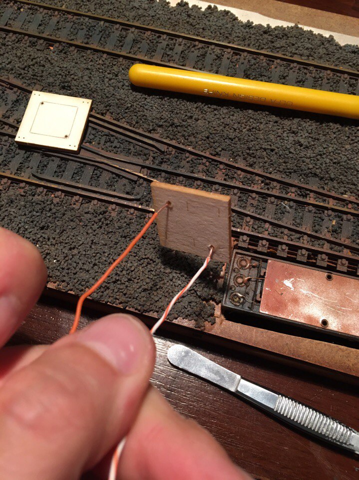

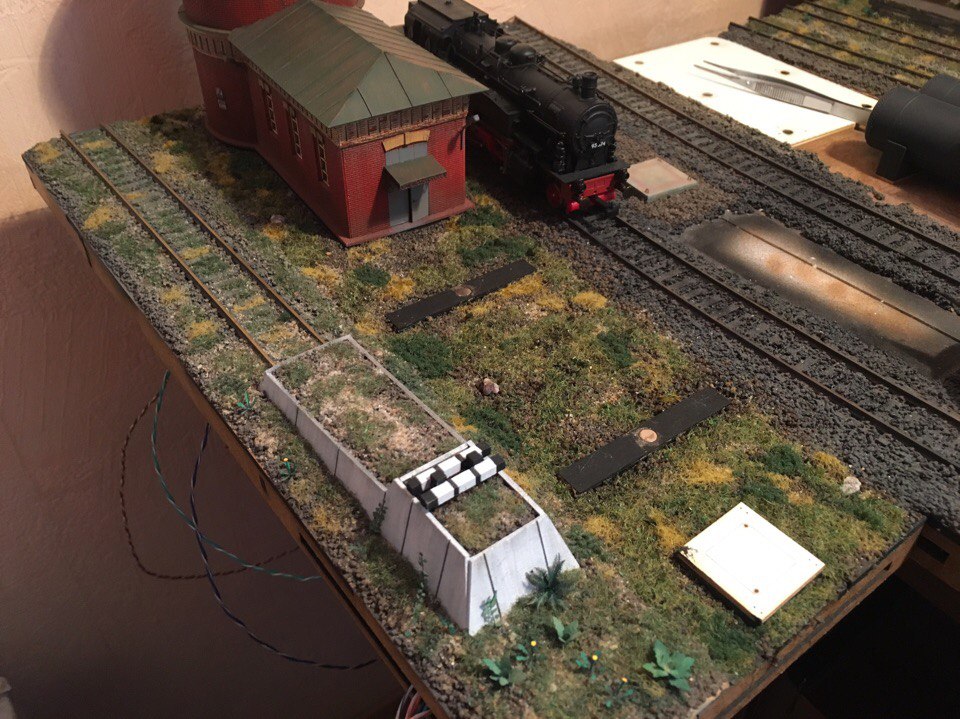

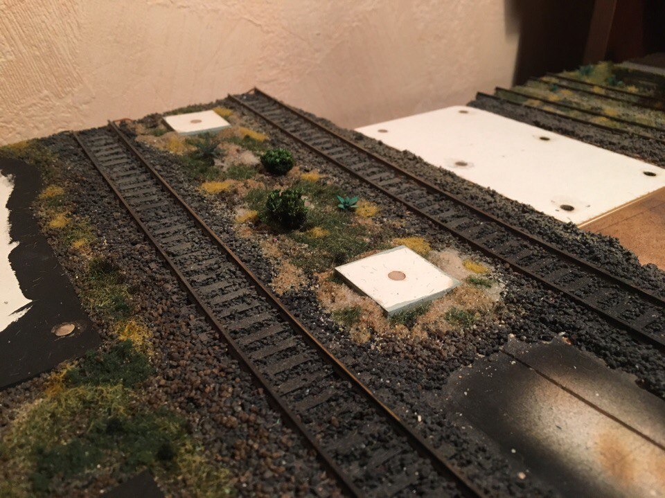

Ну и наконец сам макет. Идея о которой напишу ниже, зрела давно. Но вот переезд, подтокнул к скорейшей реализации. Суть заключается в чём. На основании каждой конструкции на макете, установлены магниты и если надо, выведены из конструкции контакты. Симметрично, на таком же основании, но уже на макете, всё точно так же. Магниты и контакты. Почему пришла такая идея - даже если не переезд, то та же мачта освещения, которая стоит у края макета, рядом с модельным ковриком, на котором делаю модели, будет наверняка мешать, даже мне. Вот если я не фотографирую на макете, или если не занимаюсь покатушками, как бы это громко не звучало для такого смешного макета, мачту я могу снять, на её место установить основание хоть с холмиком, хоть с кучей мусора, или палетой шпал. Суть думаю ясна. Цель не разнообразить макет, хотя и это реально, если устанавливать что-то новое, на такие же основания, как у стоящих сейчас конструкций и зданий. Цель сохранить в целостности всё, что сделано. Либо хоть минимизировать потери. Ниже фото. Вроде бы всё понятно. Если будут вопросы, задавайте. На одной из фото, выложил все основания. Под заправкой они уже есть, под будкой надо будет делать. Там сейчас балласт лежит, надо будет что-то с этим делать. Либо выбирать его, либо поверх класть и обсыпать по краю, да травой прикрывать.
В ночь, обсыпал наконец новый участок щебнем, песком, засадил травой. Ещё не смотрел состояние после высыхания. Дальше тонировать, наполнять мелочами, устанавливать здания.
По макету пока всё. Жду критики и прочего.

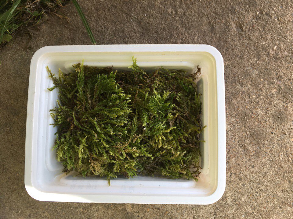

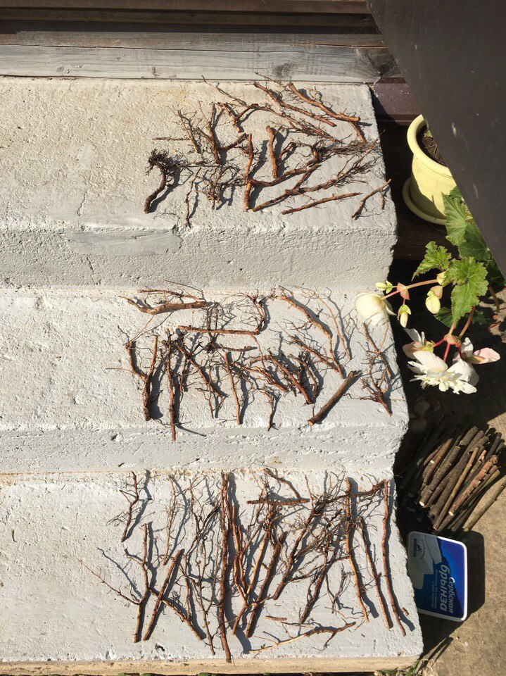

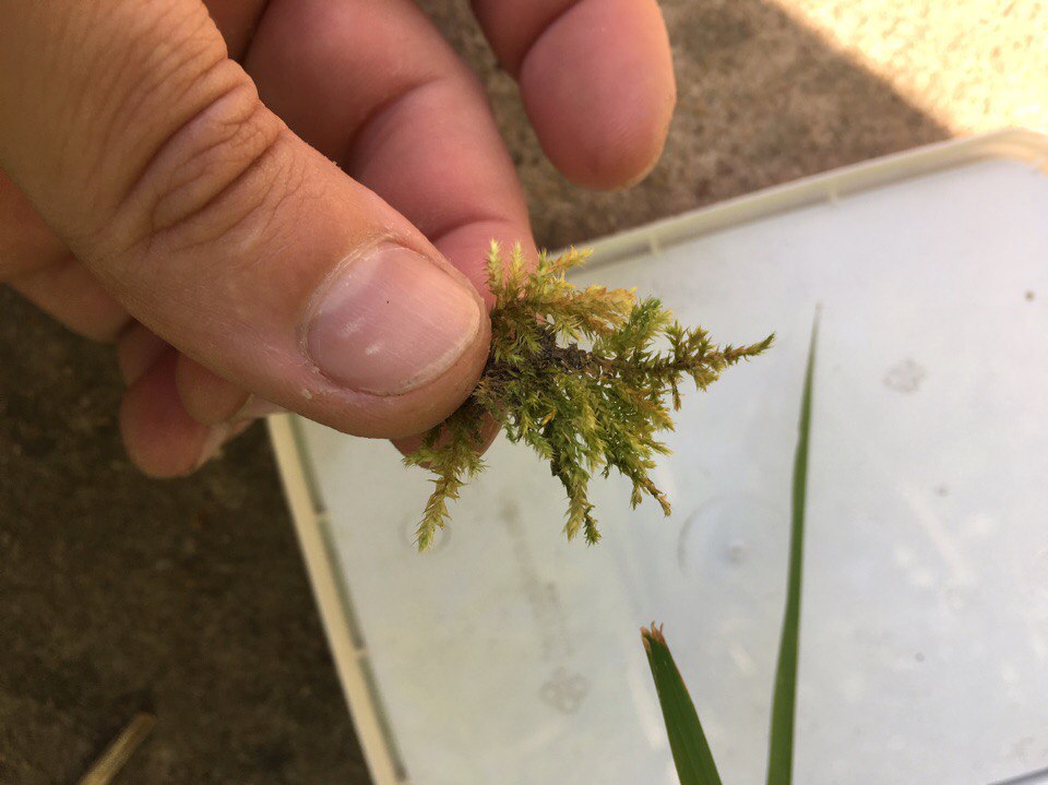

И забыл упомянуть. На даче подготовил корней, да нарвал под хвою мха. С дня на день, буду ставить эксперименты.

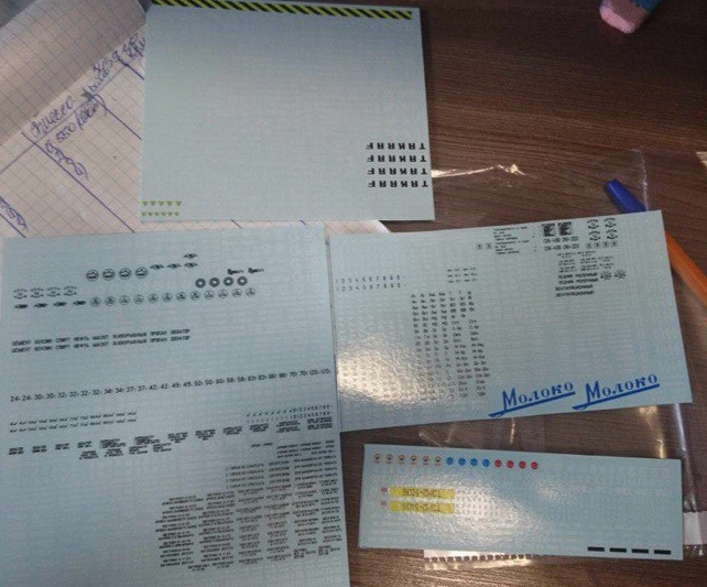

Немного дополню, так как не влезли фотографии в одно сообщение. Приобрел под свои нужды декали. Думаю их все узнают. Наконец можно будет закончить кран ПК-6 и на многое другое вкусности, включая ТЭМ1 и грузовые вагоны. Очень жаль, что нет в наличии паровозных декалей. И жаль, что вагон пропаганды и прочее в таком роде, существует только в ТТ.

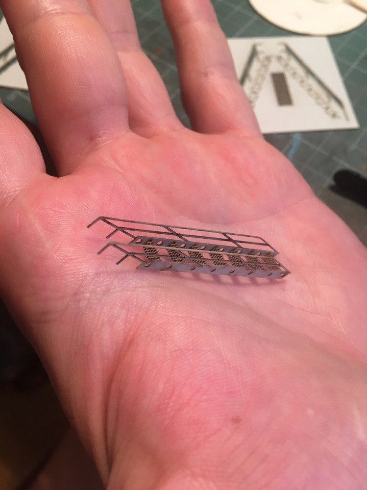

Собрал по новой лестницу для цистерн. Нашёл её растоптаной на полу ))))) Никто не признался )))
Ну и снял видео, для более полного понимания, по затее с магнитами.

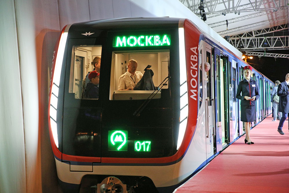

А, ну ещё могу поделиться интересным. Попал наконец в метро, на новый состав. Видел не один раз. Учитывая, что постоянно на машине, в метро не частый гость. Но вот ехал со старшей и мы его поймали. Скажу, что очень свежо и современно. Кондиционеры работают как надо, а не вымораживают всё живое. Очень много информационных табло цветных. Переработы табло над входами, добавлены в каждом вагоне по несколько интерактивных табло, где можно как в программе на мобильном, выбрать маршрут и посмотреть время в пути и варианты как добраться. Установили зарядки USB. Сделали полностью сквозной поезд и установили даже мягкие поджопники для стоящих у стены людей. В общем радует, что прогресс не стоит на месте и хоть такими моментами, стараются заботиться о людях. Ещё бы сделали более стабильный интернет в метро, цены бы не было. А так, постоянно отваливается на некоторых ветках метро.

Для транспортировки идея с магнитами просто бесценна 8-)

Приобретения очень полезные, но потерю овцы они не компенсируют. Надо что-то думать. Шесть вагонов явно будут скучать без родной овцы... 8-)

Также поздравляю с хорошими приобретениями.Овечьи вагоны довольно редко стали попадаться.
Сам паровоз Ов сильно постеклился?Или,как говорят немцы - невосполнимые потери?

Магниты тоже хорошая идея для мобильных макетов. 8-)
Метро роскошное!Спору нет. :roll:

Поздравляю с приобретениями - вещи поистине достойные! Но что касается овечки - как по мне, то она НЕ стоит того, чтобы расстраиваться, вагоны, идущие с ней на несколько порядков лучше! Тем более аж 6 штук ;) 8-)

Мне понравилась идея с магнитами! Тоже про такое подумывал на перспективку.

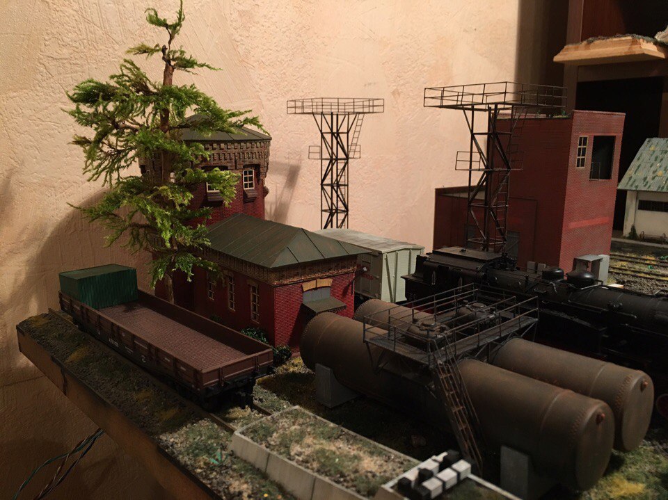

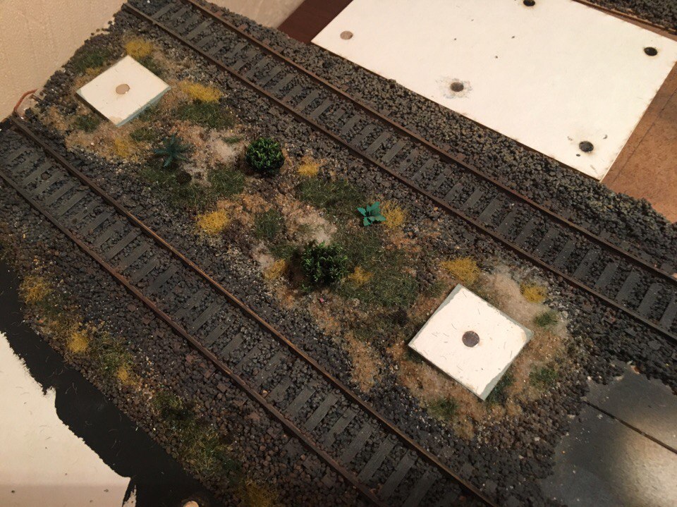

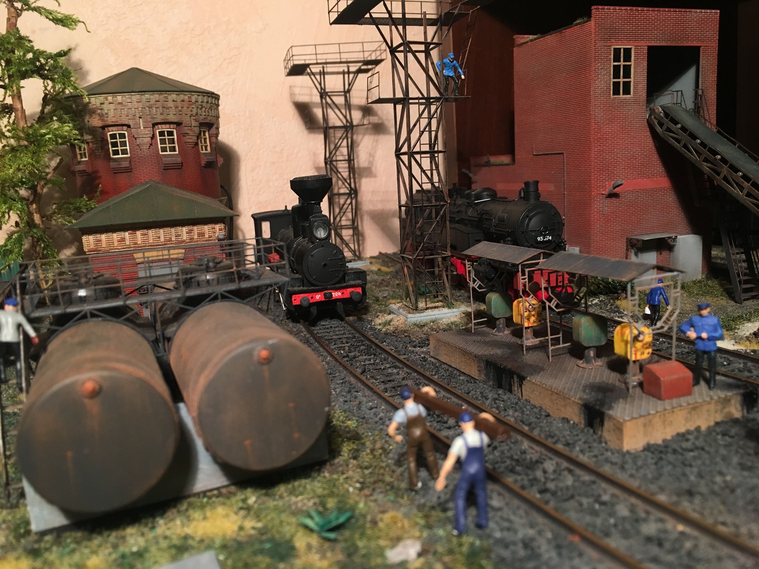

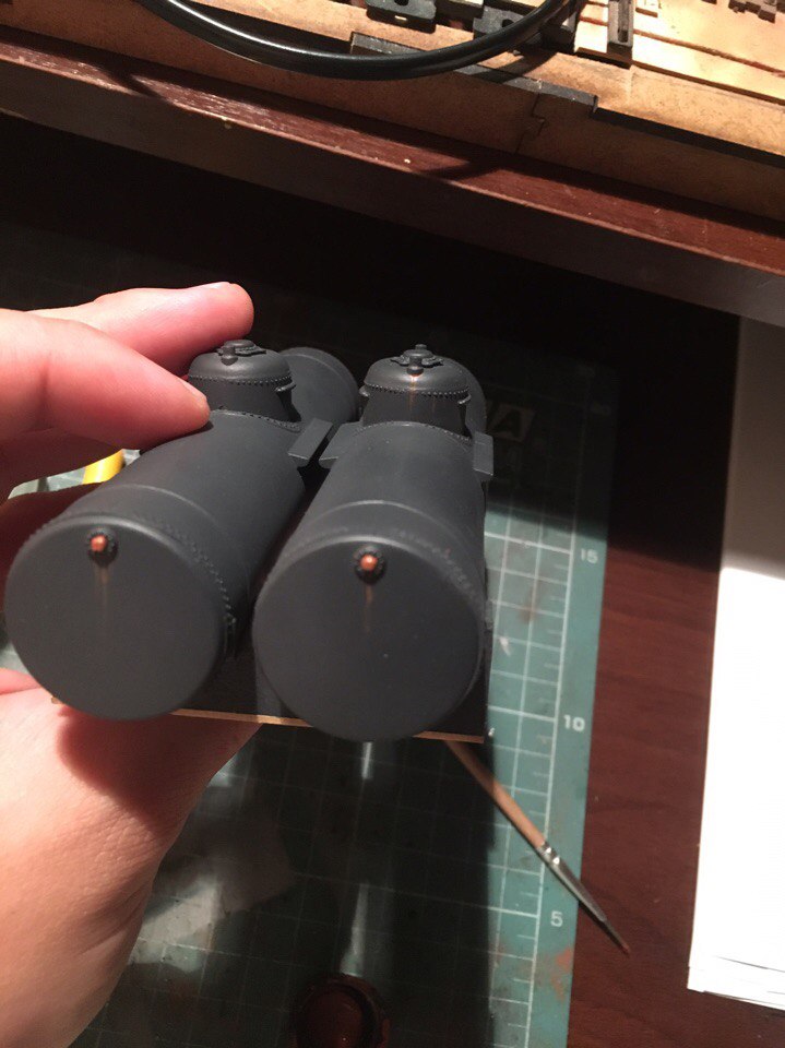

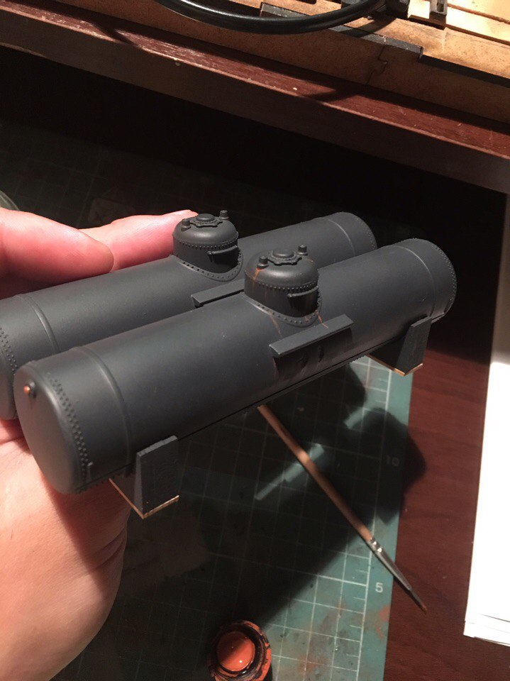

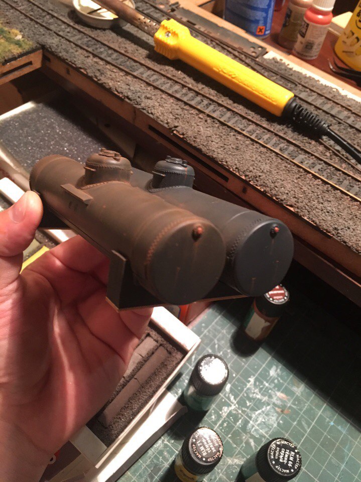

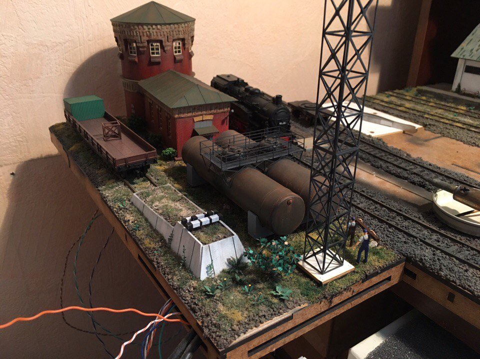

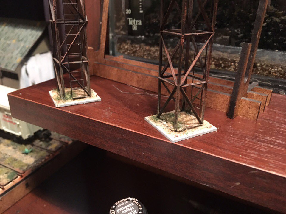

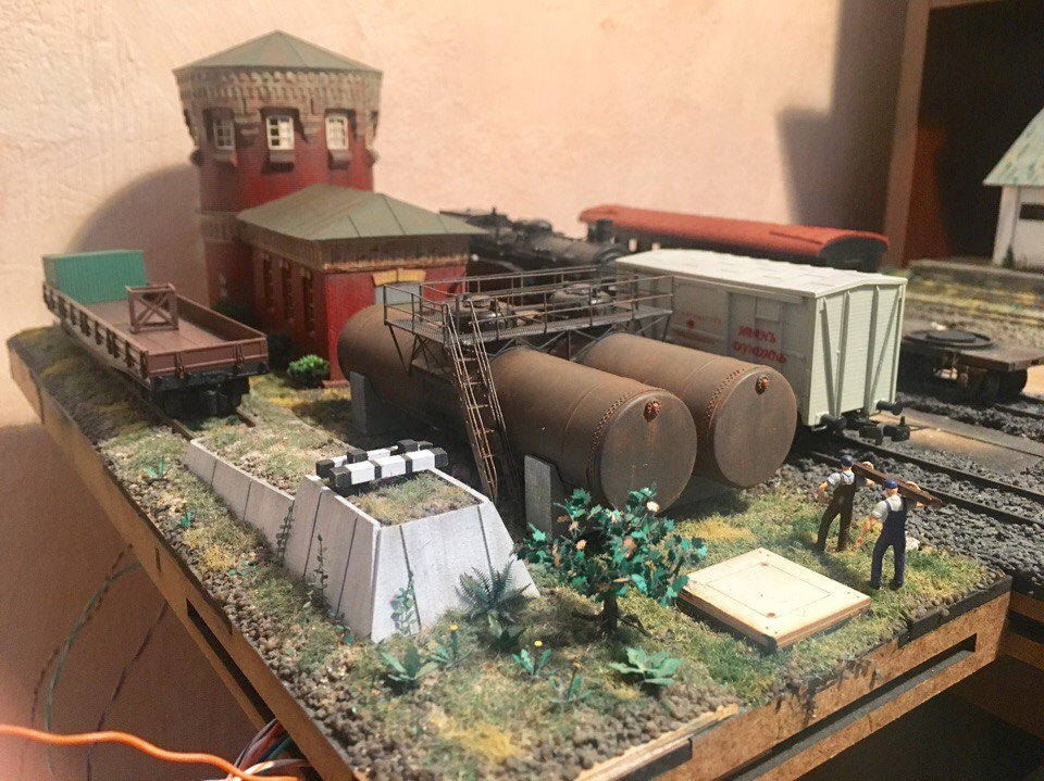

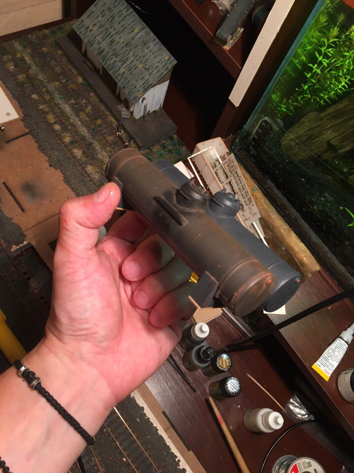

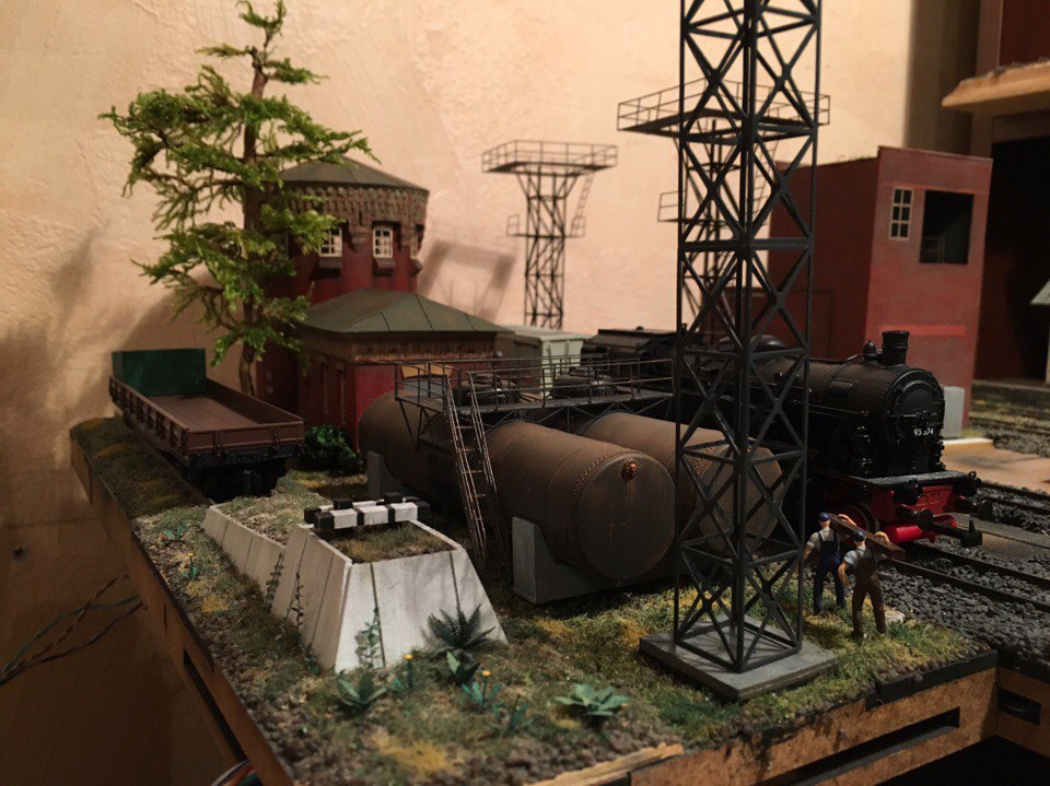

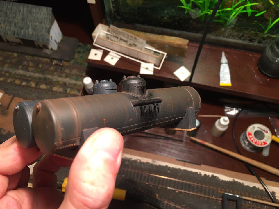

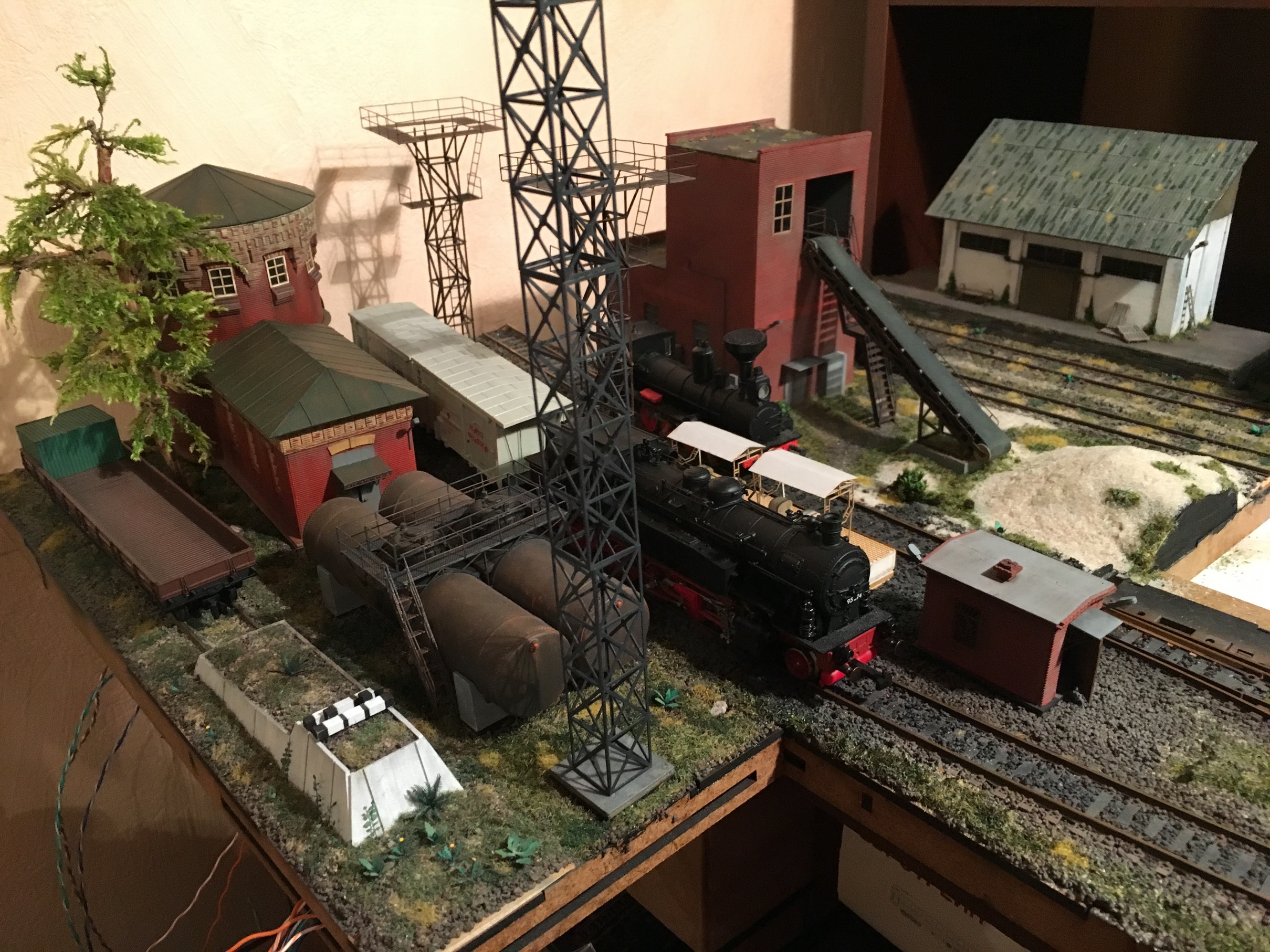

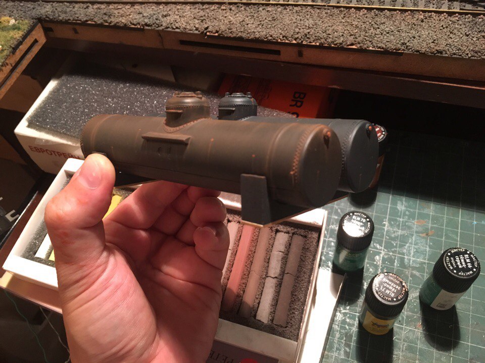

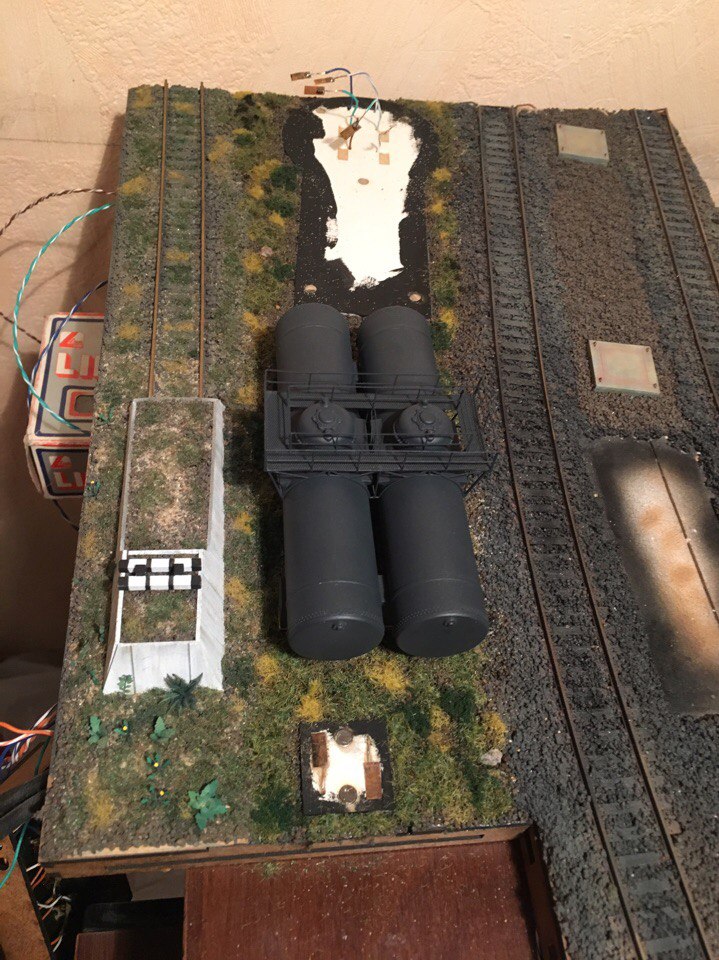

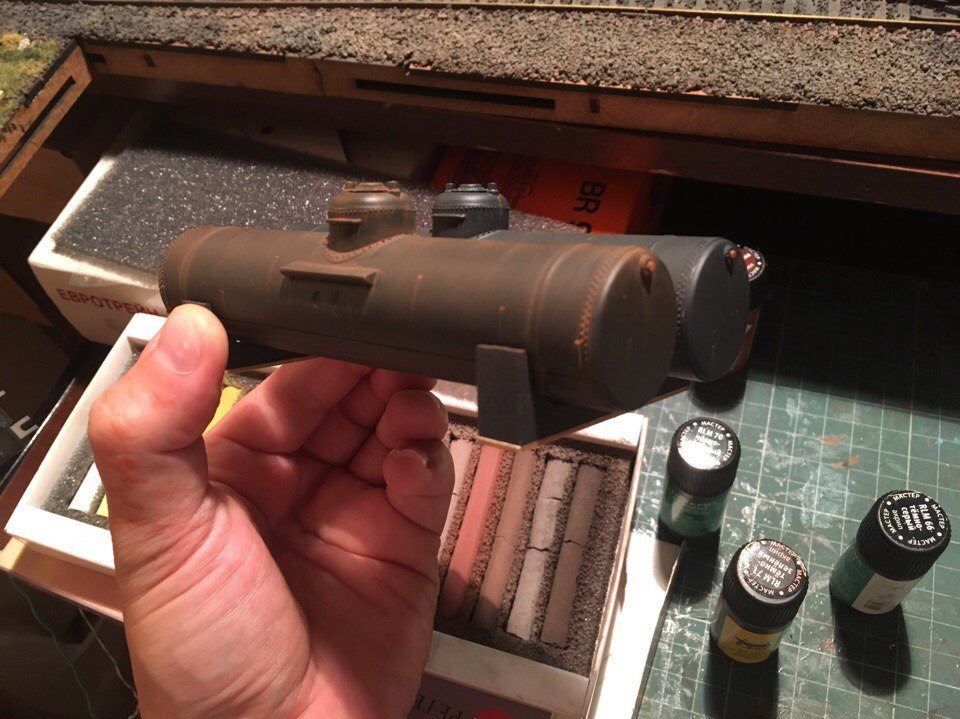

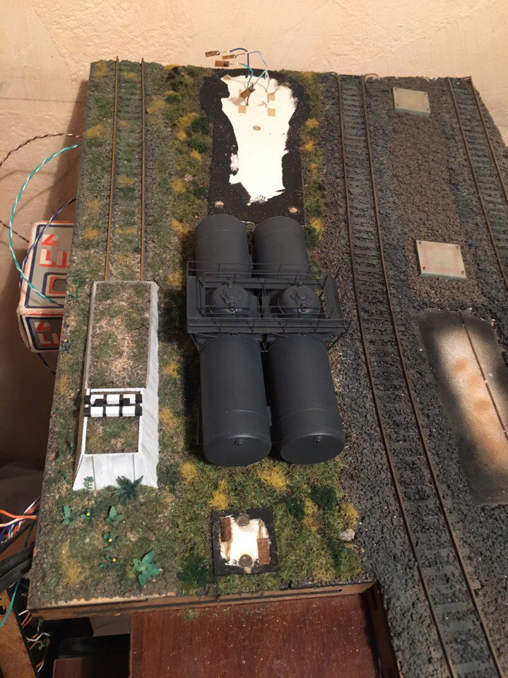

По макету - продвинулся совсем немного. Покрасил цистерны и установил лестницу. Начал заниматься пространством вокруг мачт с песочными бункерами.

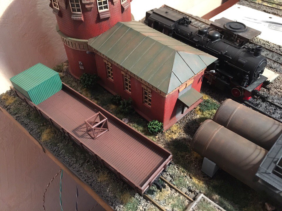

Общие виды после установки.

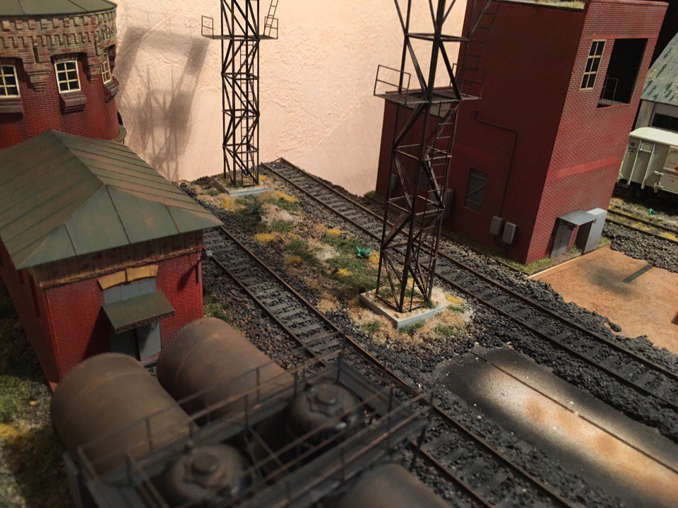

Оформление пространсва вокруг мачт и сами основания мачт.
И в удовольствие, примерил чутка растений и кустов. На сухую и просто для общих прикидок.
Вот такое, небольшое обновление. Многое ещё будет дорабатываться, краситься, тонироваться. Озеленение условное пока. Просто показываю очередной этап процесса. Возможно, вечерком освежу ещё чем-то тему.

Красавец!
Повідомлень: 1438
Has thanked: 459 times
Re: Настольный и полочный макет. Что раньше построится :-)
Ну очень живописно :o
Повідомлень: 3432
Has thanked: 2339 times
Been thanked: 4505 times
Nef писав:Вот такое, небольшое обновление.
Не надо скромничать, Серж! Здешний народ в состоянии оценить сделанное. 8-)
Очень содержательное и качественное обновление.

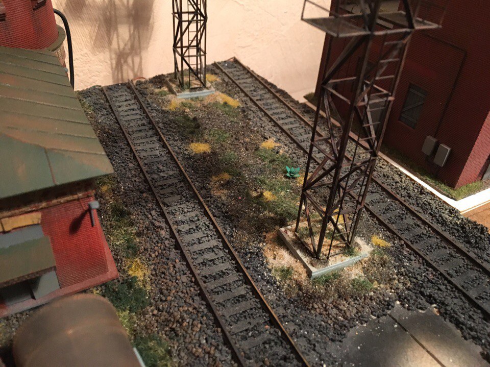

Обещанное обновление на вечер. Затемнил песок-землю между мачтами.
Было и стало.
Будут ещё мелочи и прочее, пока просто затемнил почву.

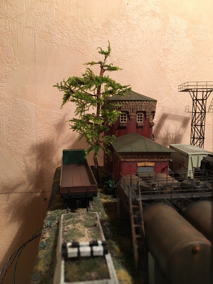

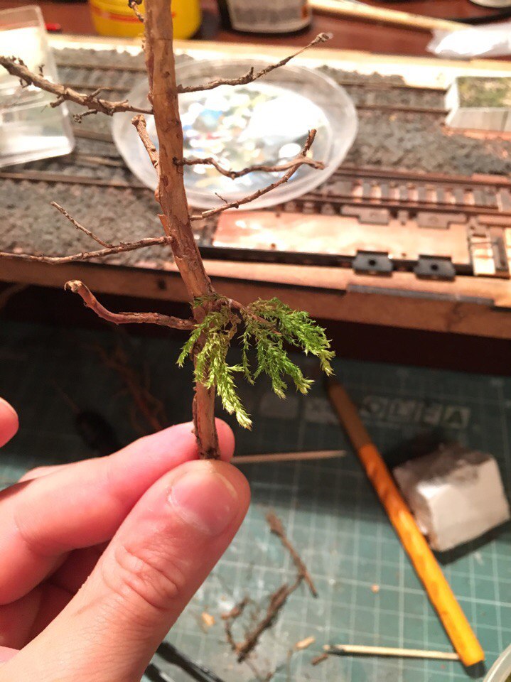

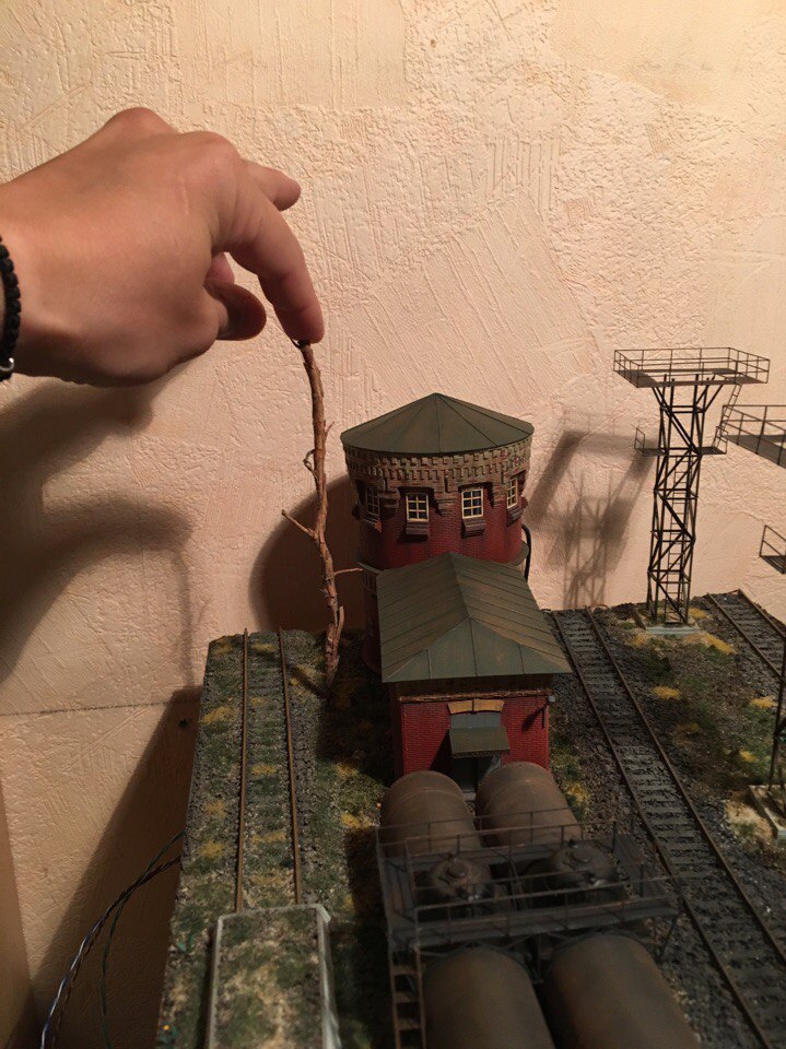

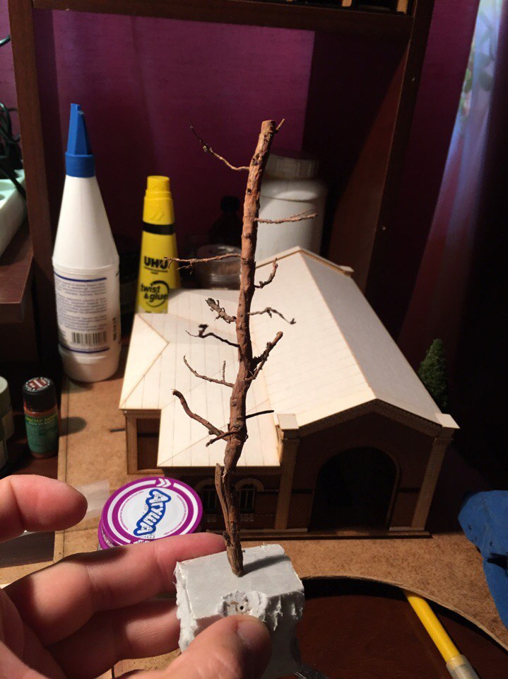

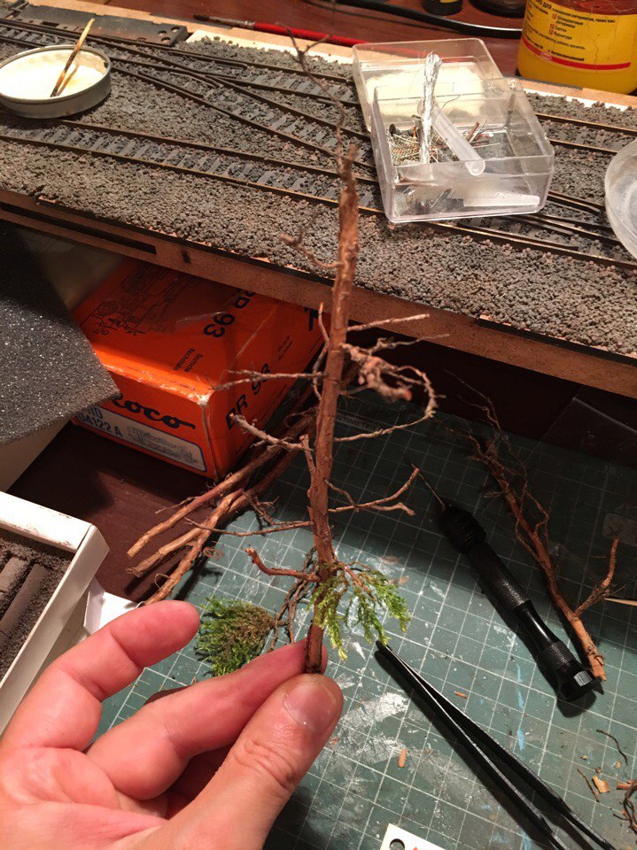

И проба пера в древостроении. Корни+мох. Был выбран корень, насверлил в нем отверстий, вставил более тонкие корни под ветки. А дальше обклеивал мхом, подбирая подходящие на мой взгляд ветки. Фото свежие, надо убегать, гулять с детьми. Вернусь, посмотрю, что дополнить, или убрать. Возможно затонирую ещё и возможно задую в тёмно-зелёный аэром. Пока не решил ещё ничего. Результатом я доволен.

Я просто в восторге! Чего ИМХО реально не хватает - так это фото-задника на стенку с небом или лесом.
А так - очень натурально смотрится!

vover писав: Чего ИМХО реально не хватает - так это фото-задника на стенку с небом или лесом.
Наверное надо подождать. Серж так и не признался, куда переехал и что у него теперь с площадями на перспективу. Хотя вопрос был... :roll:

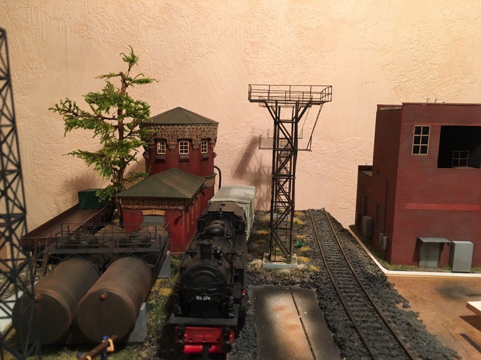

Доброе утро. После длительной паузы в обновлении, продолжу.

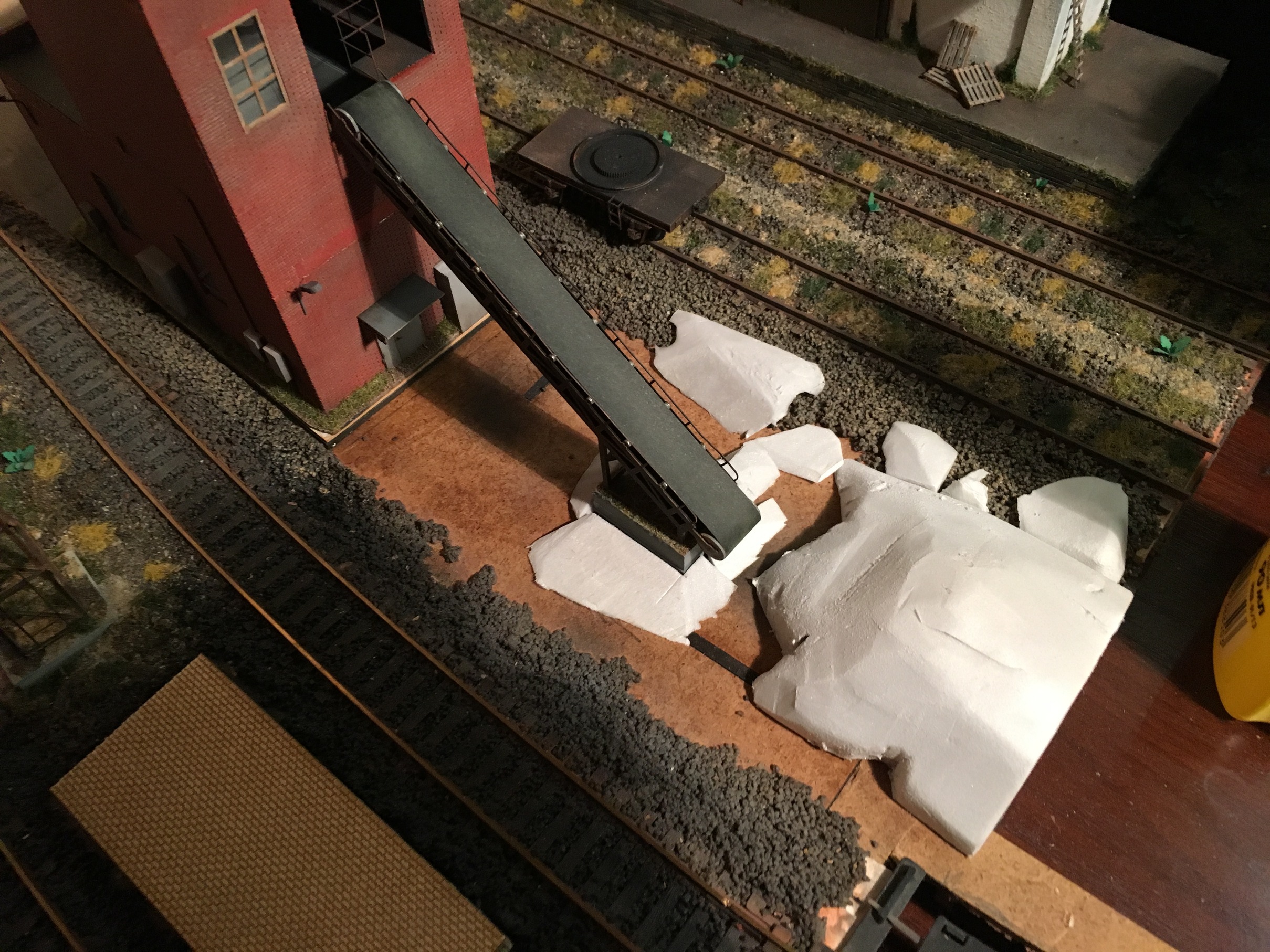

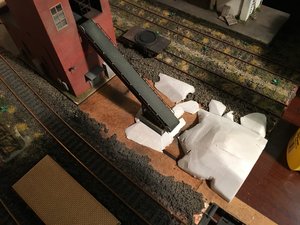

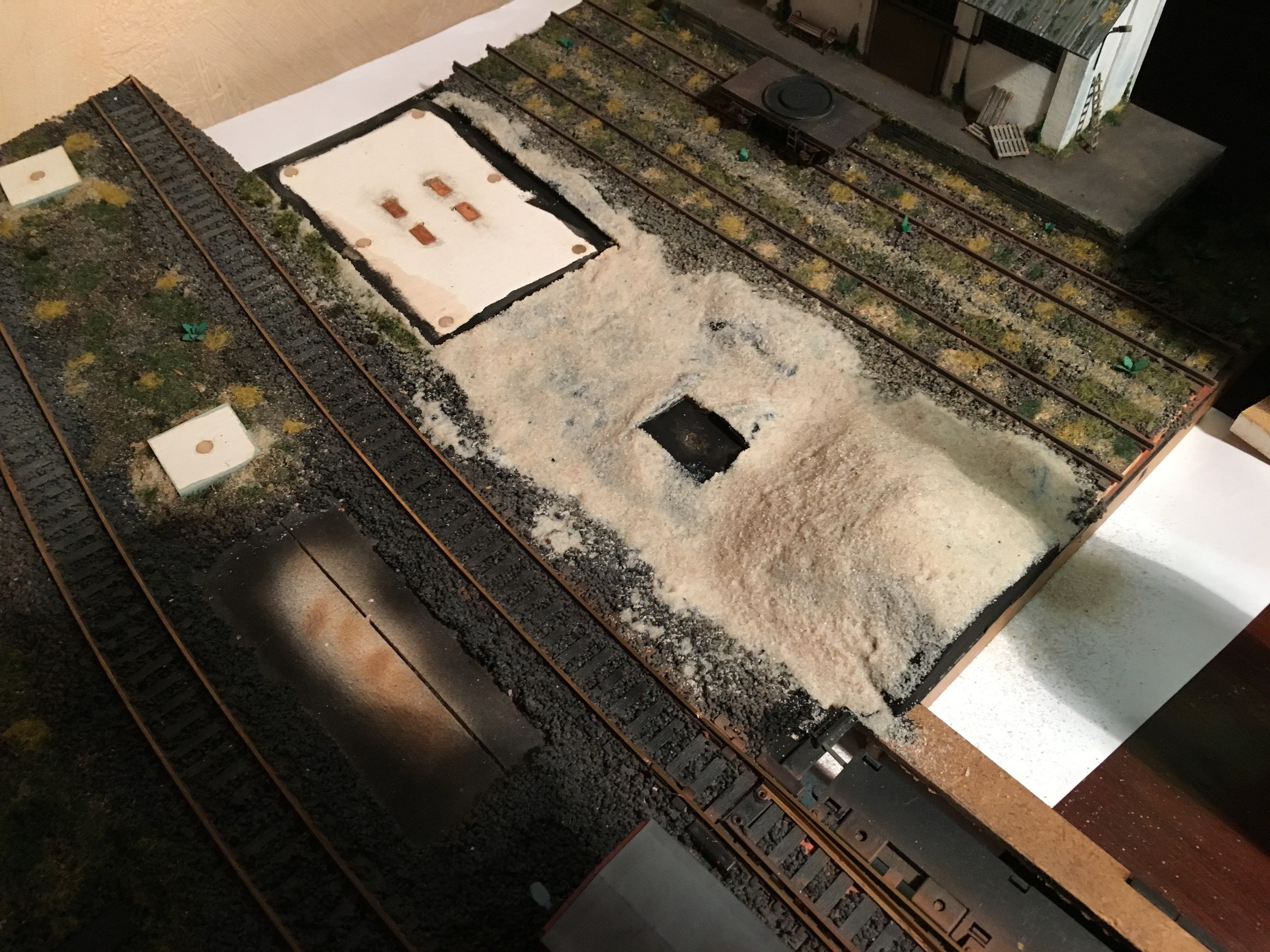

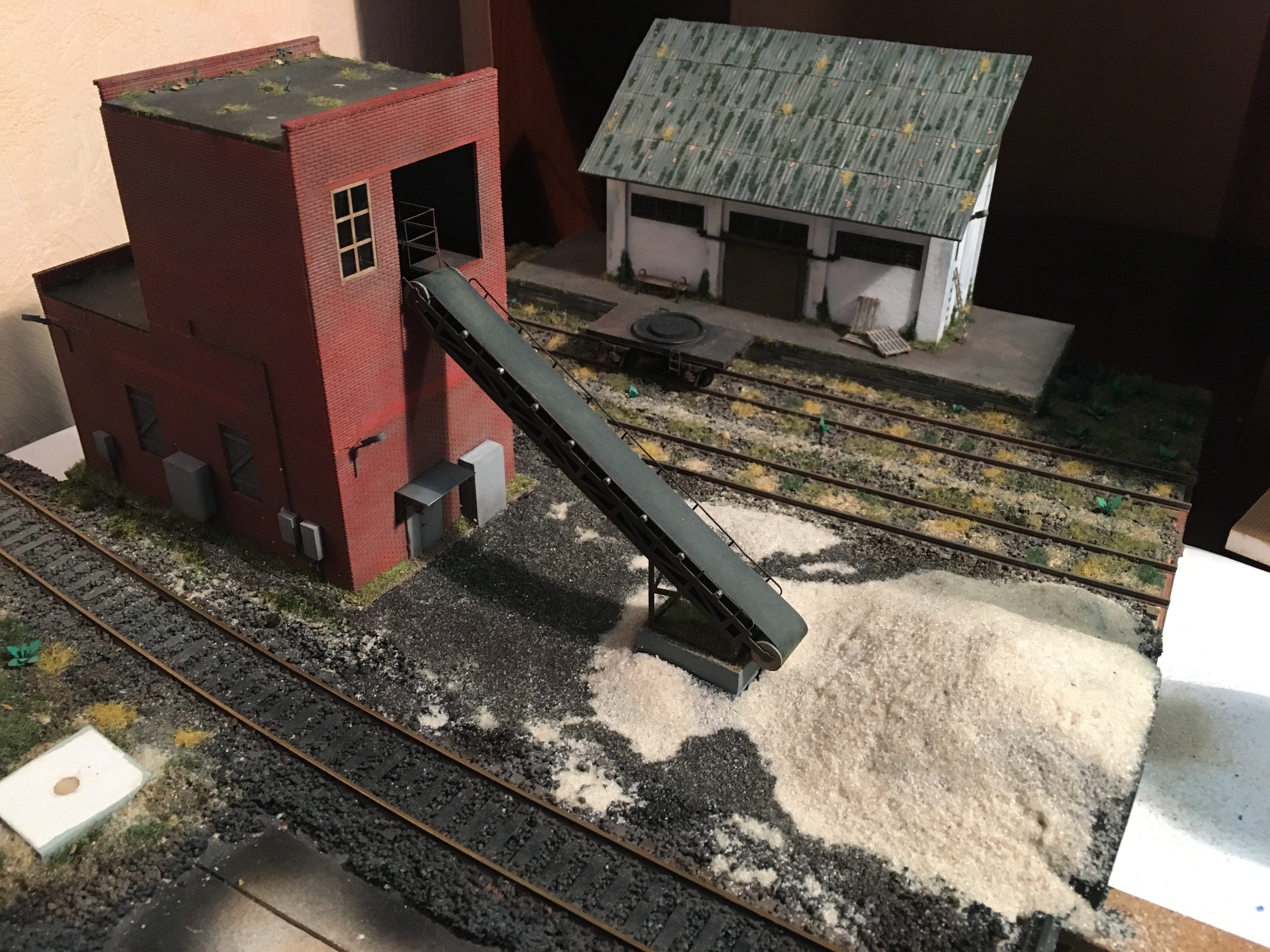

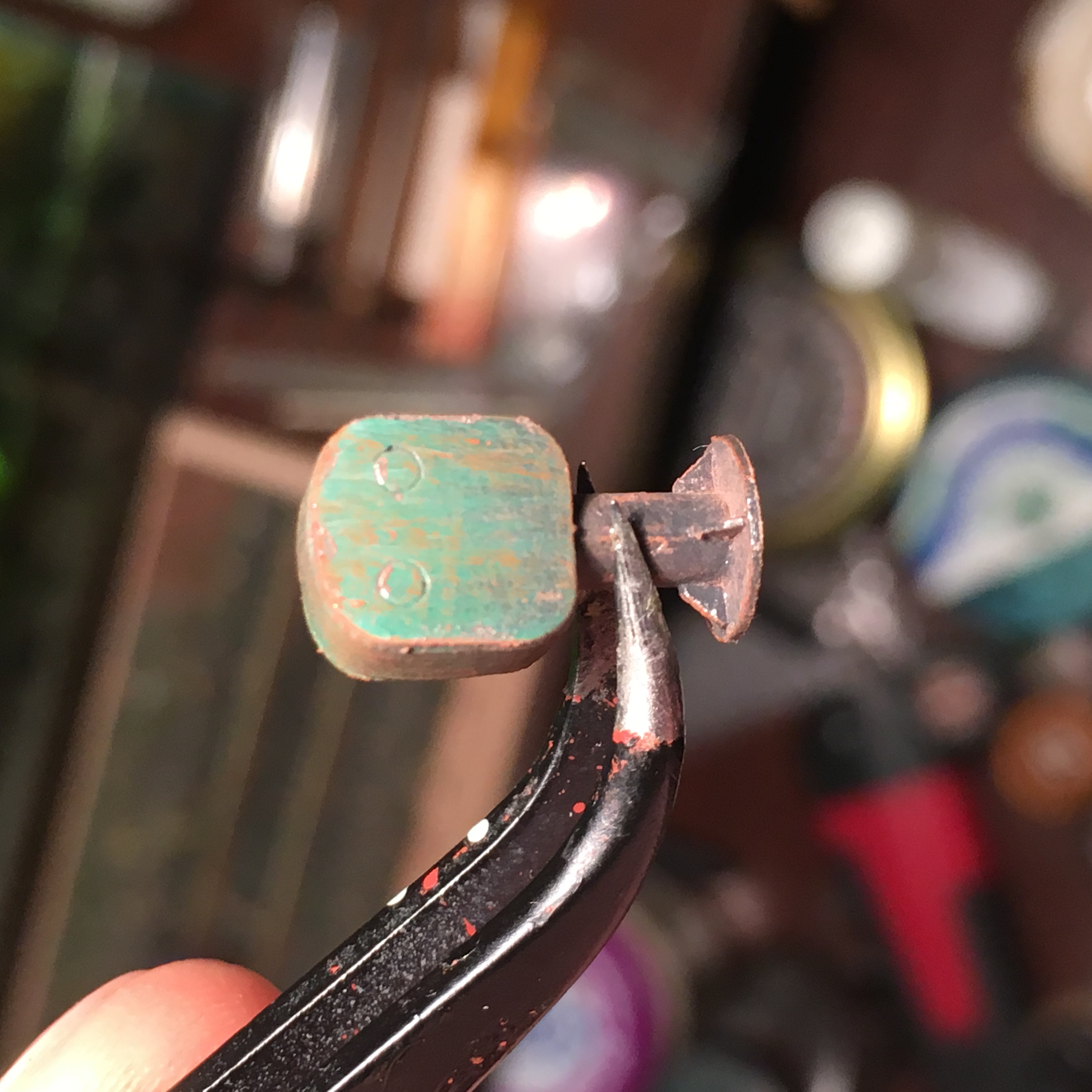

Оформил песочницу. Пеноплекс, песок двух видов, тонировка и оформление флоком.
Оформил немного перешеек.

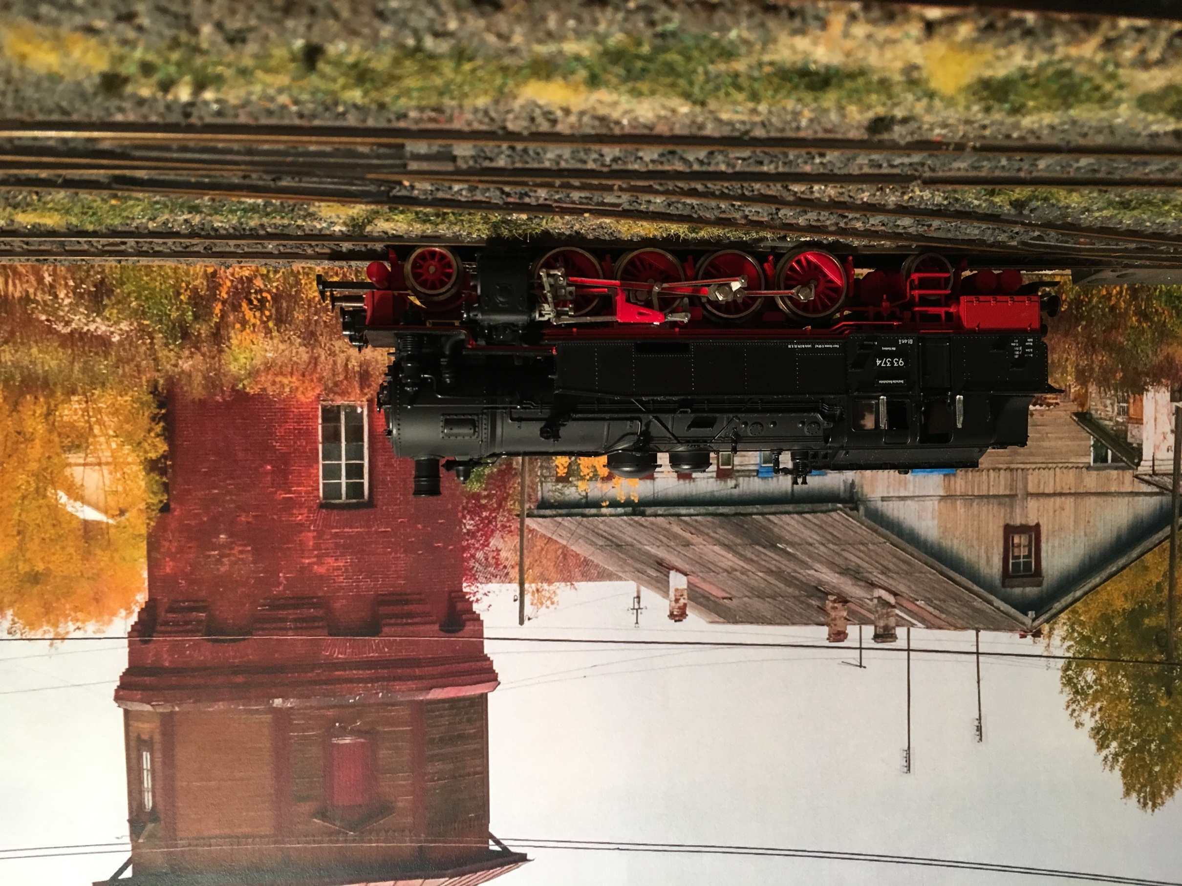

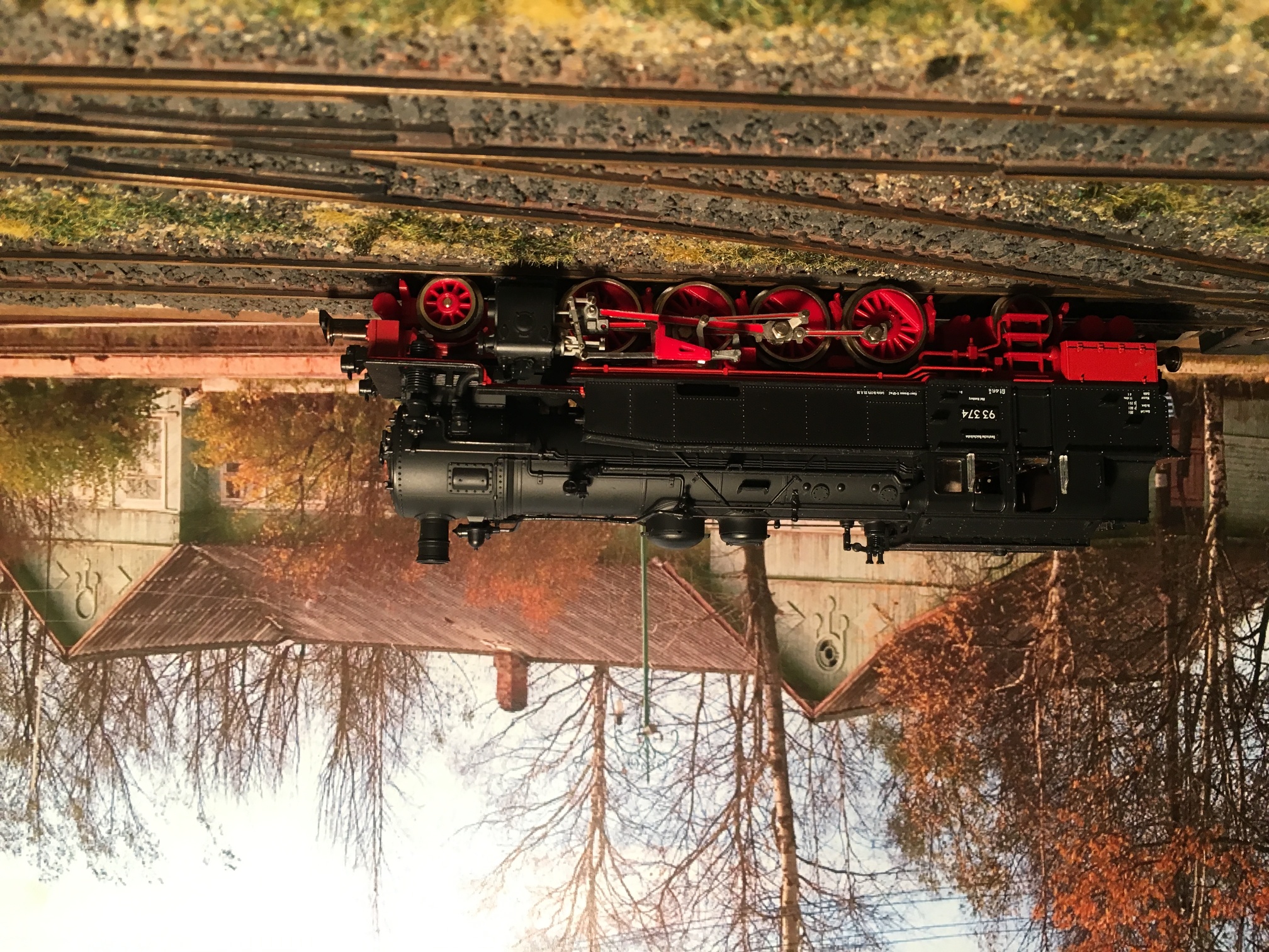

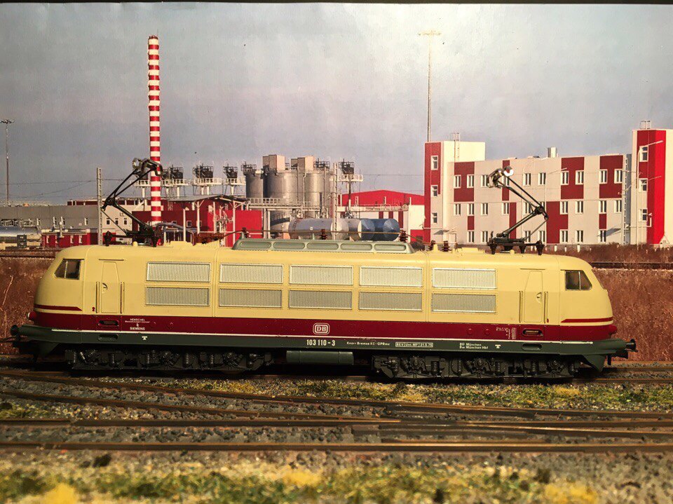

С подставленным фоно, вышло то, что планировал. Рабочее пространство, для съёмки подвижного состава. Безусловно, будет ещё оформляться как основными материалами, так и наполняться мелочевкой. Это и всего готового уже касается. Пока задача, максимально быстро ликвидировать белые и пустые пятна на макете, закончить все постройки.

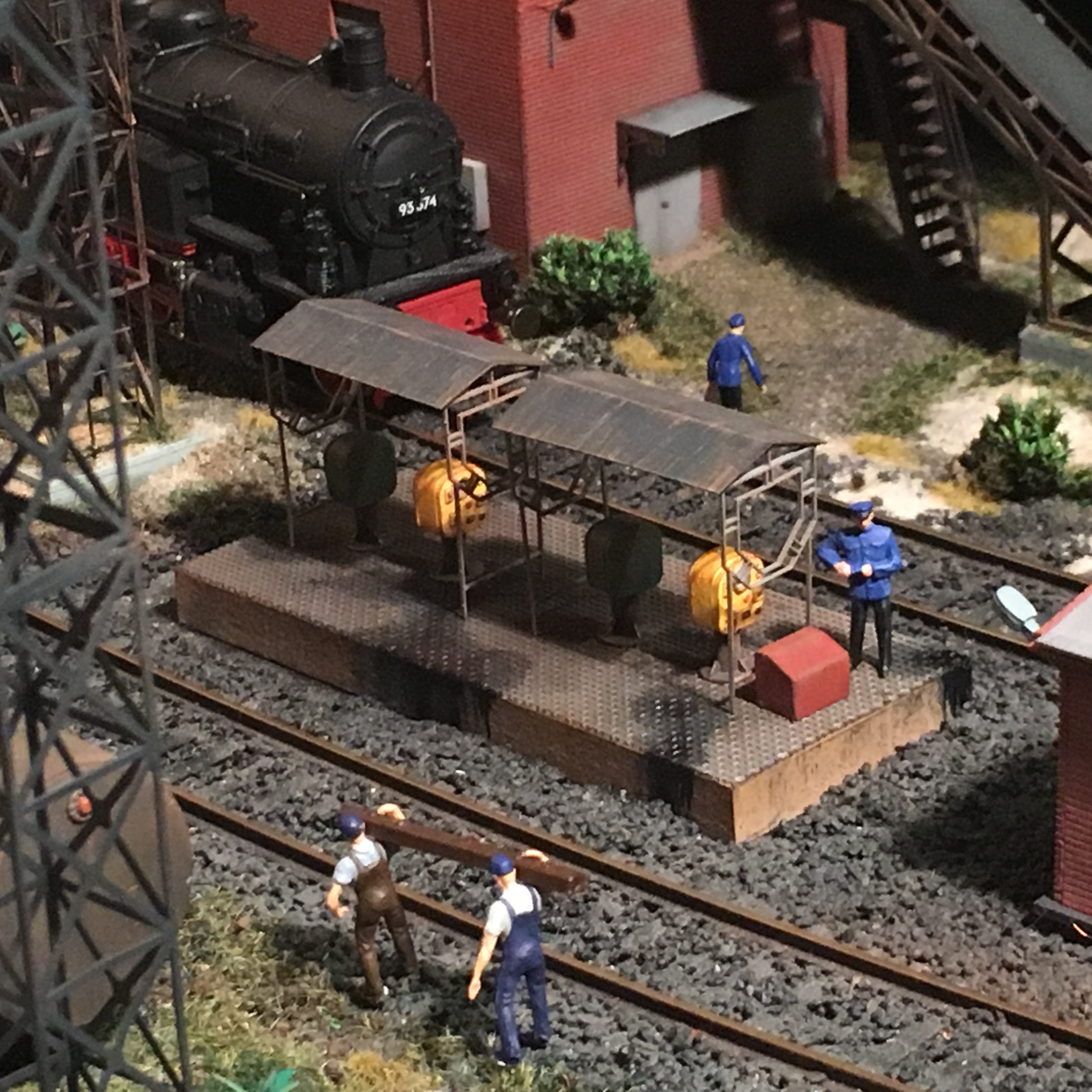

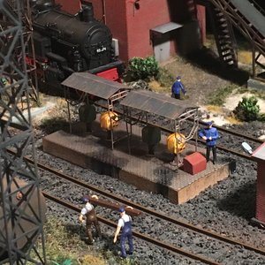

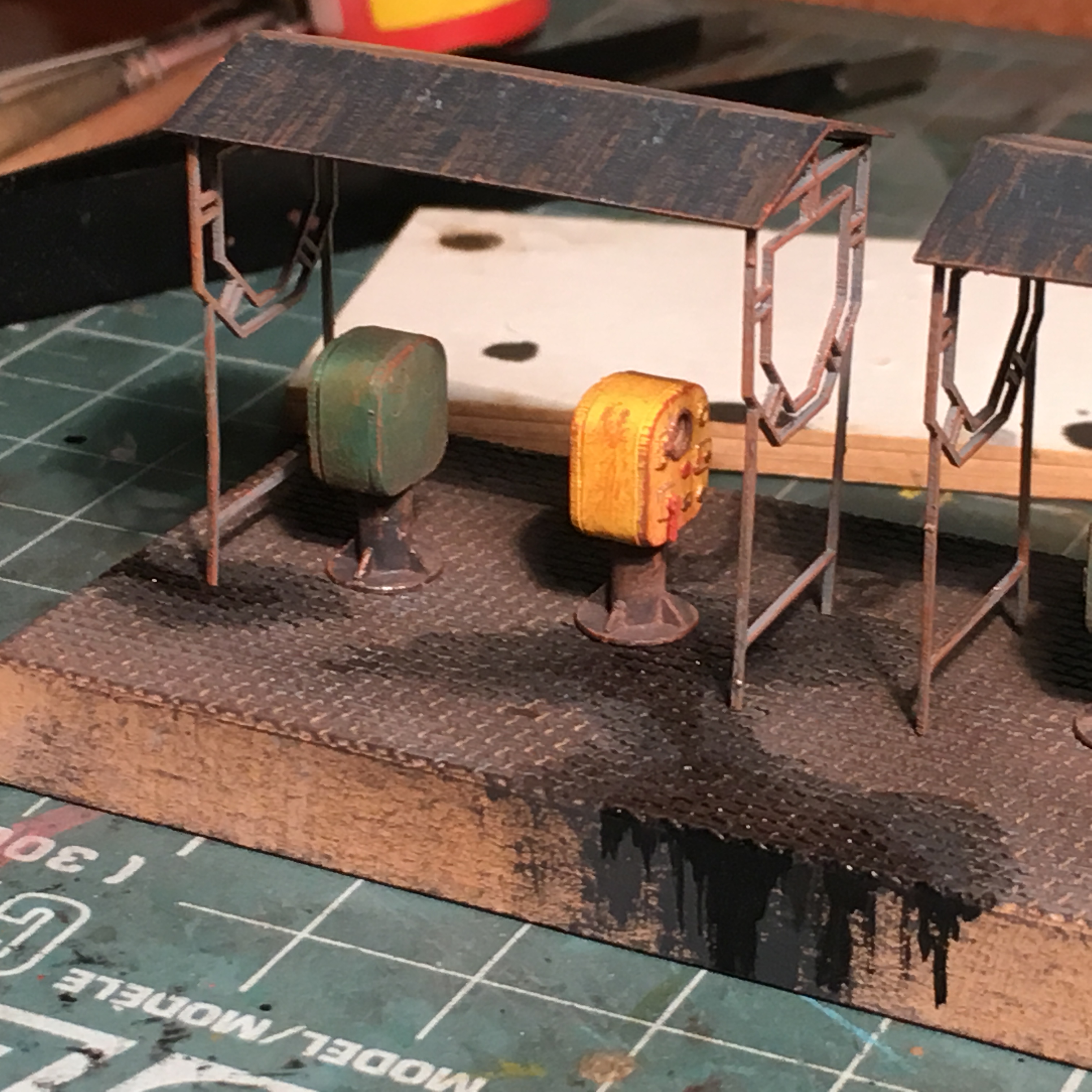

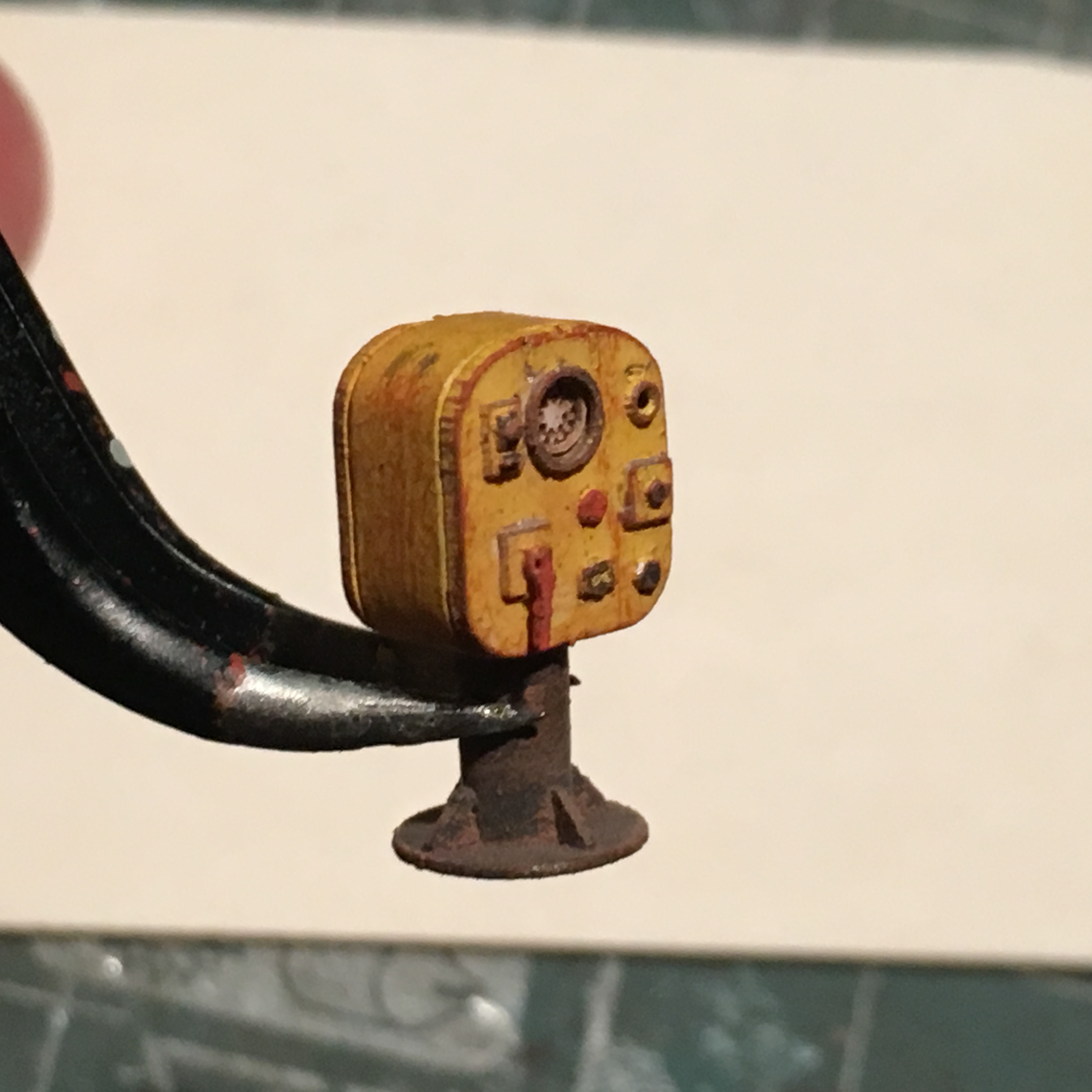

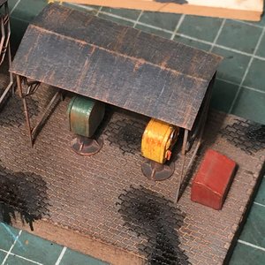

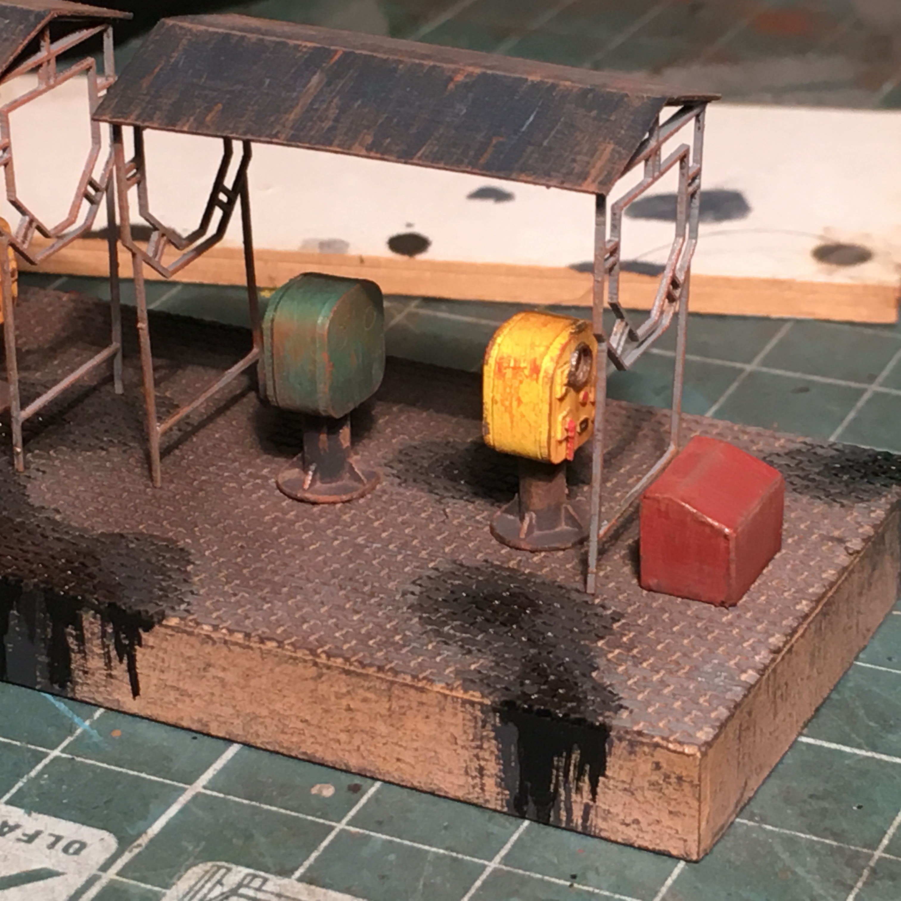

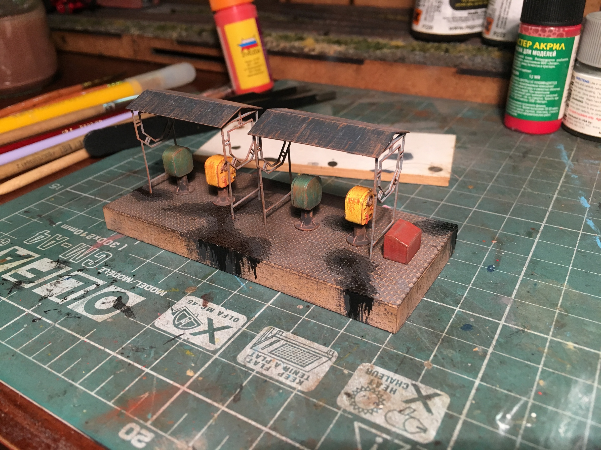

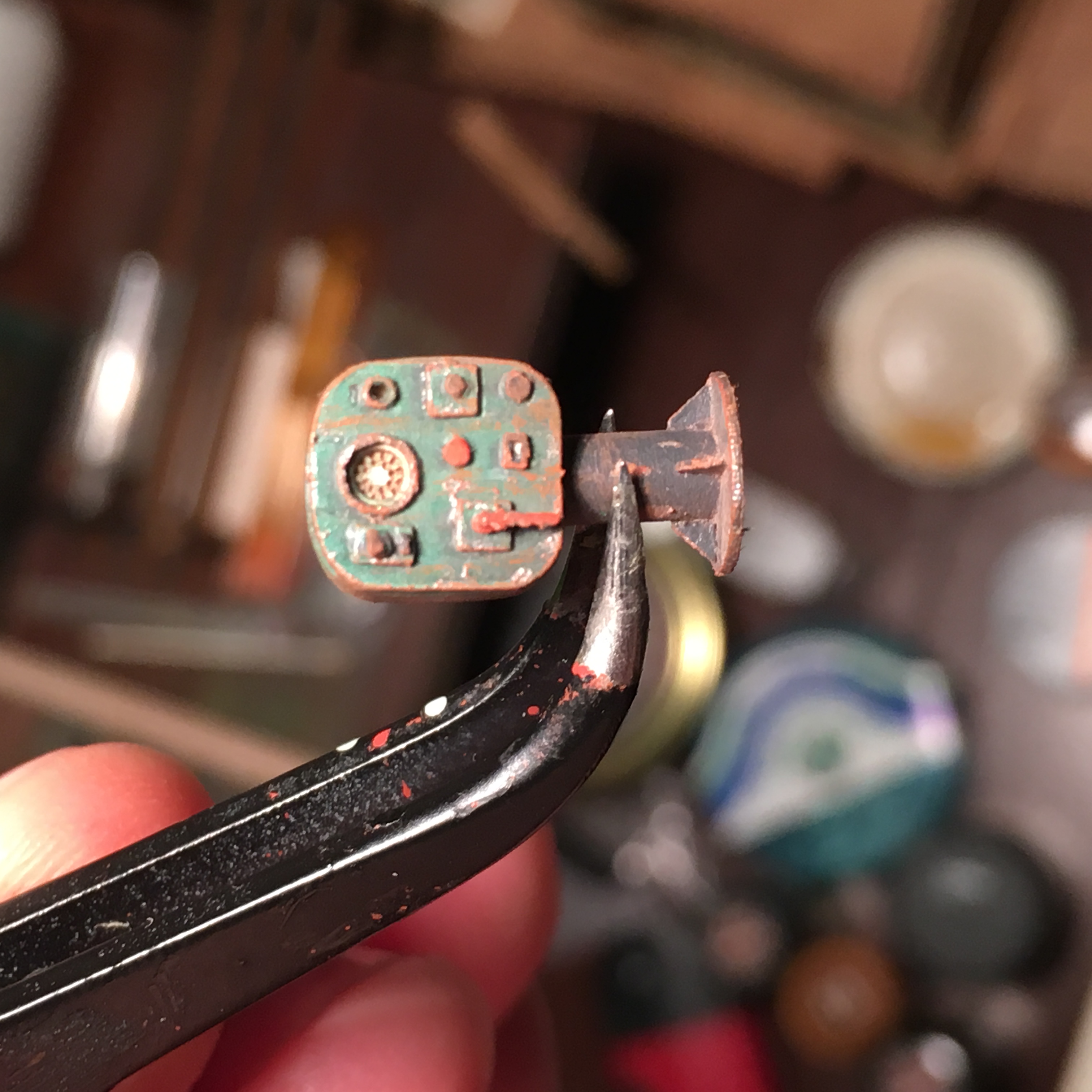

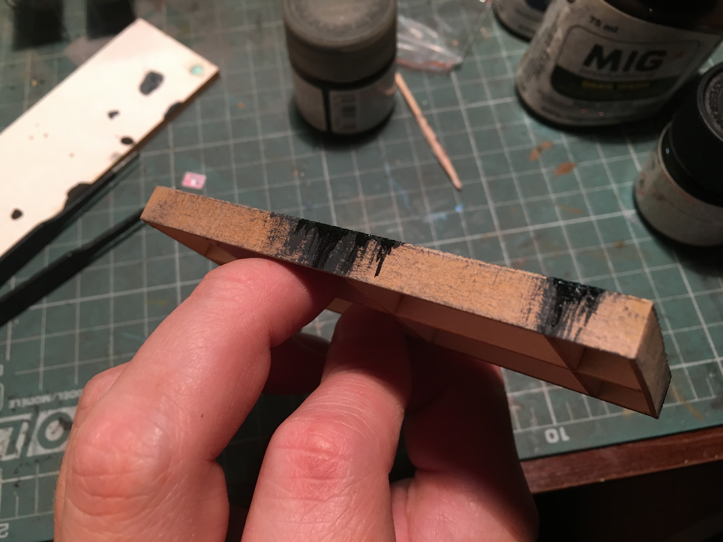

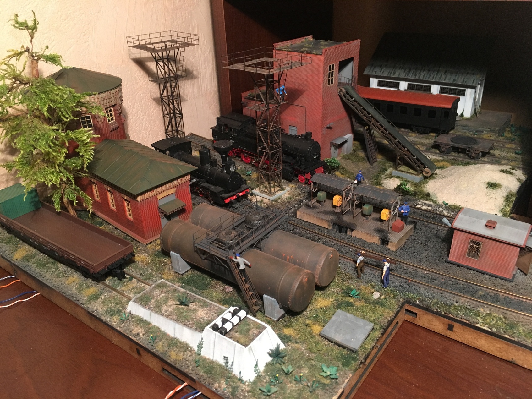

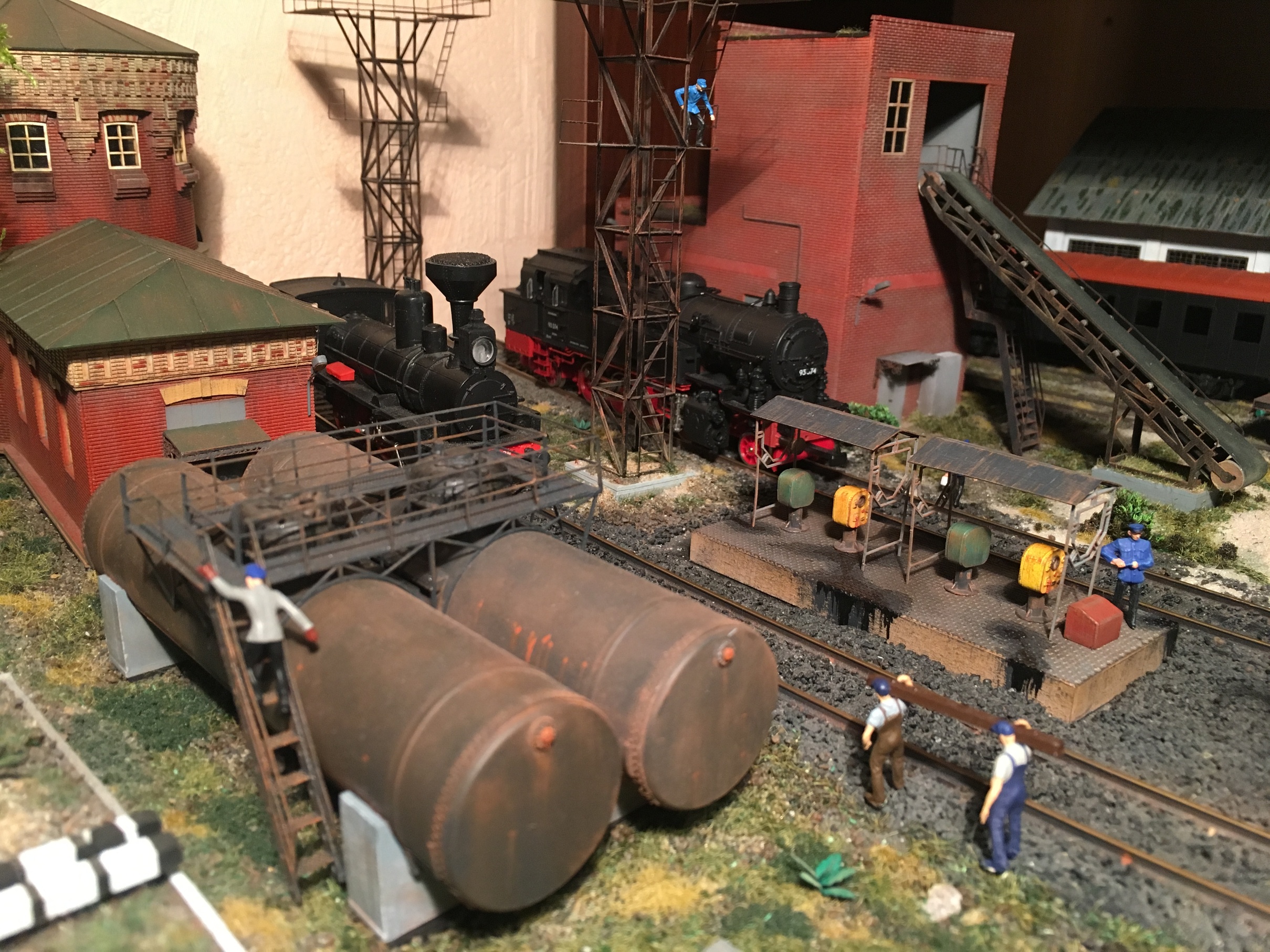

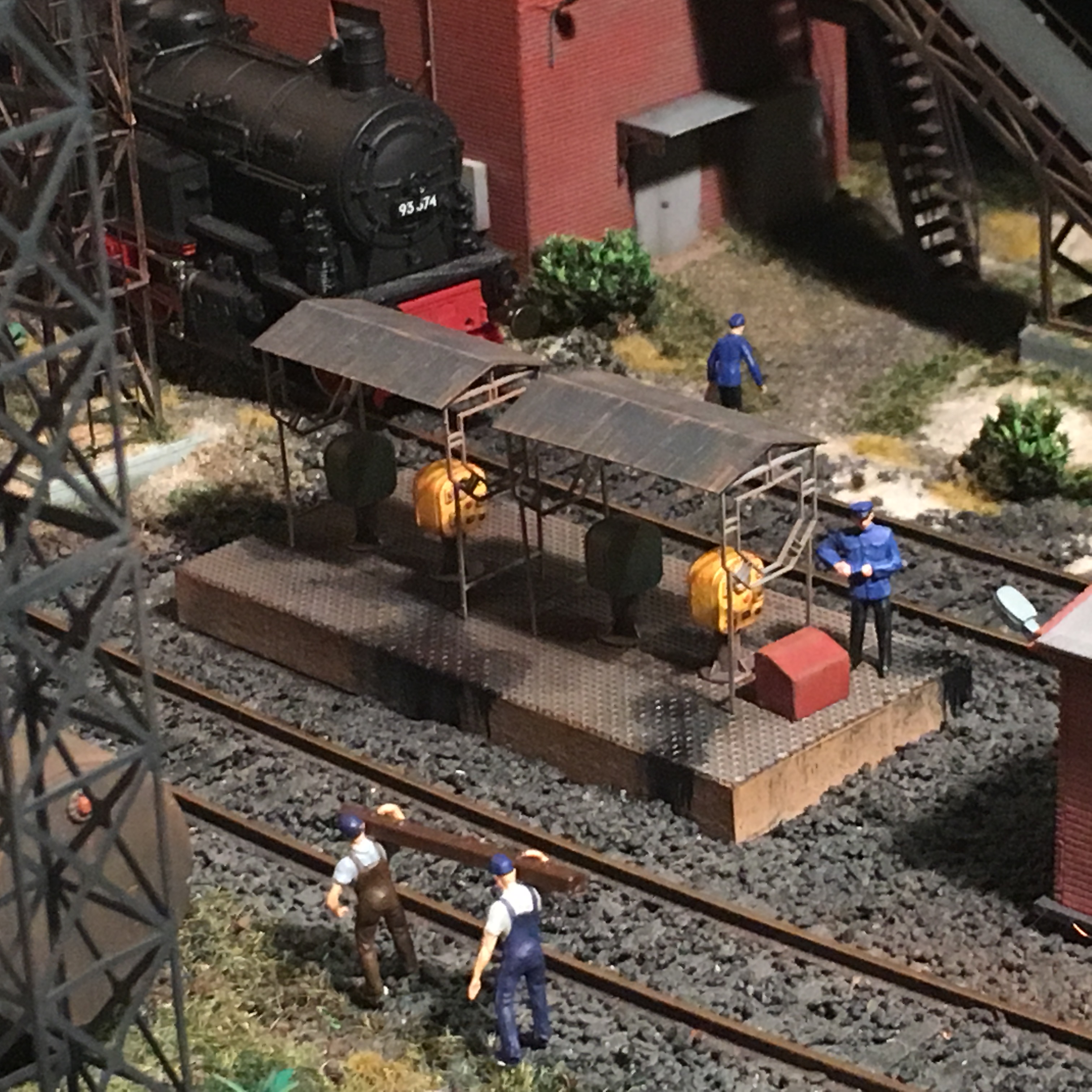

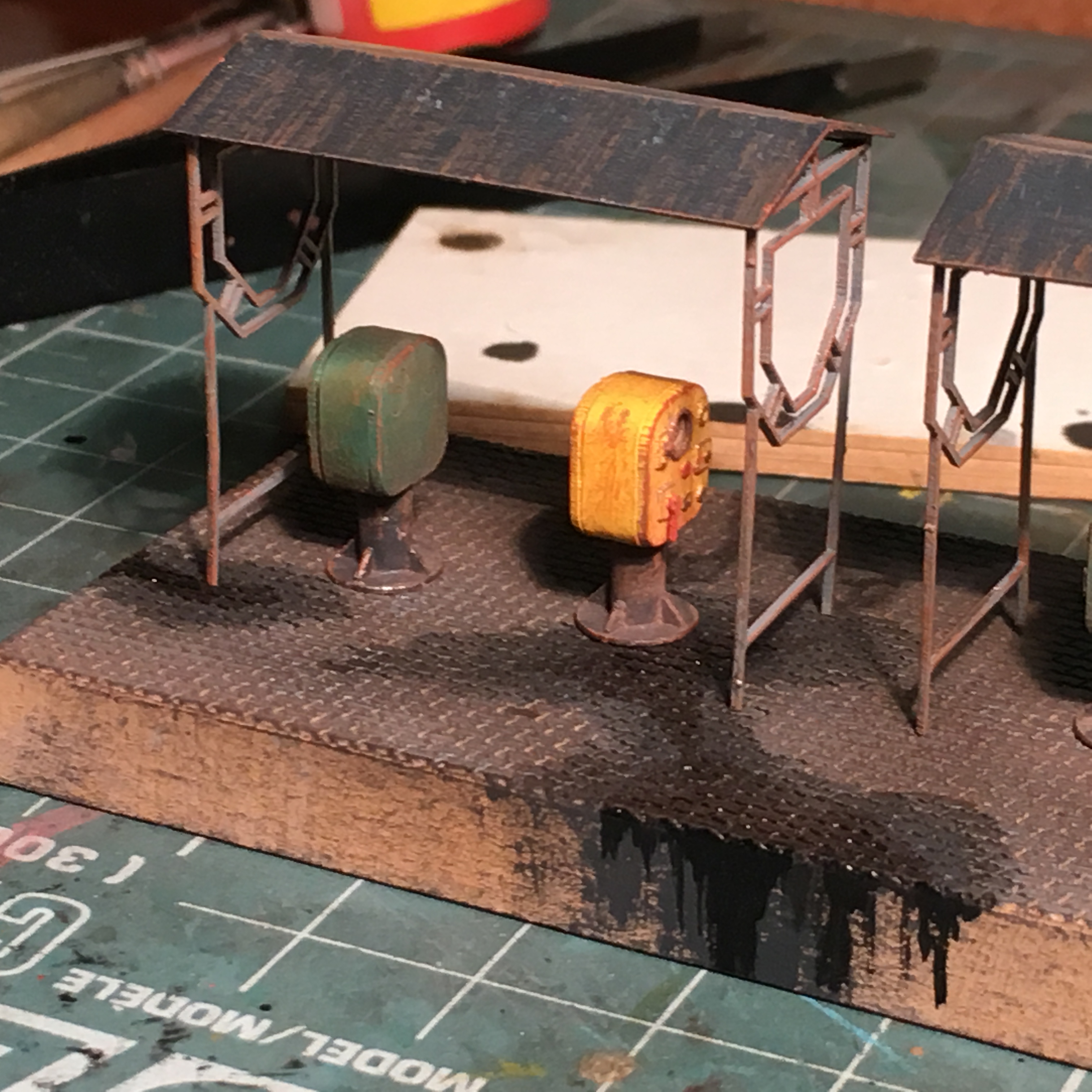

Дальше пришла очередь заправки. Сделано только основное. Нет оформления мелочами, нет шлангов, нет различных надписей. Освещение в процессе. Пространство вокруг заправки тоже не оформлено.
От освещения в виде настольной лампы в руках, ночью, гуляет цвет окраски. Дальше будет вроде бы всё понятно.
Сама платформа и козырьки.

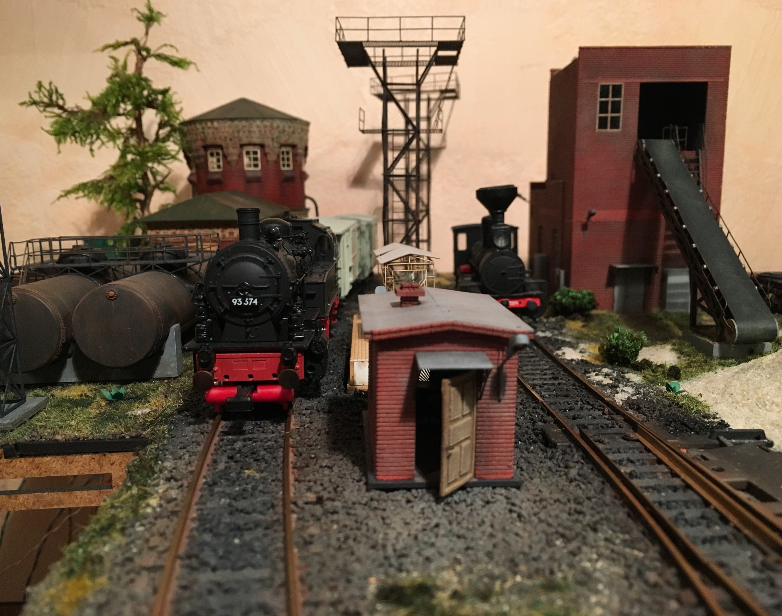

Дальше несколько общих фото, с примеркой заправки по месту.

Хорошо вышло!
