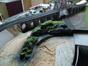

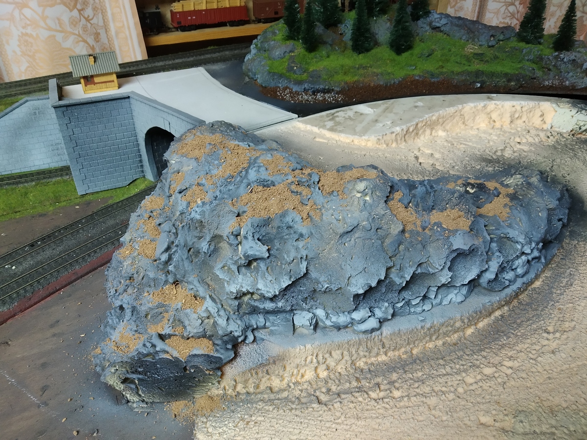

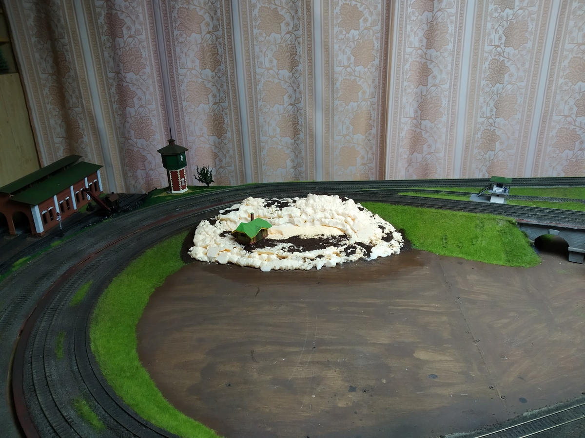

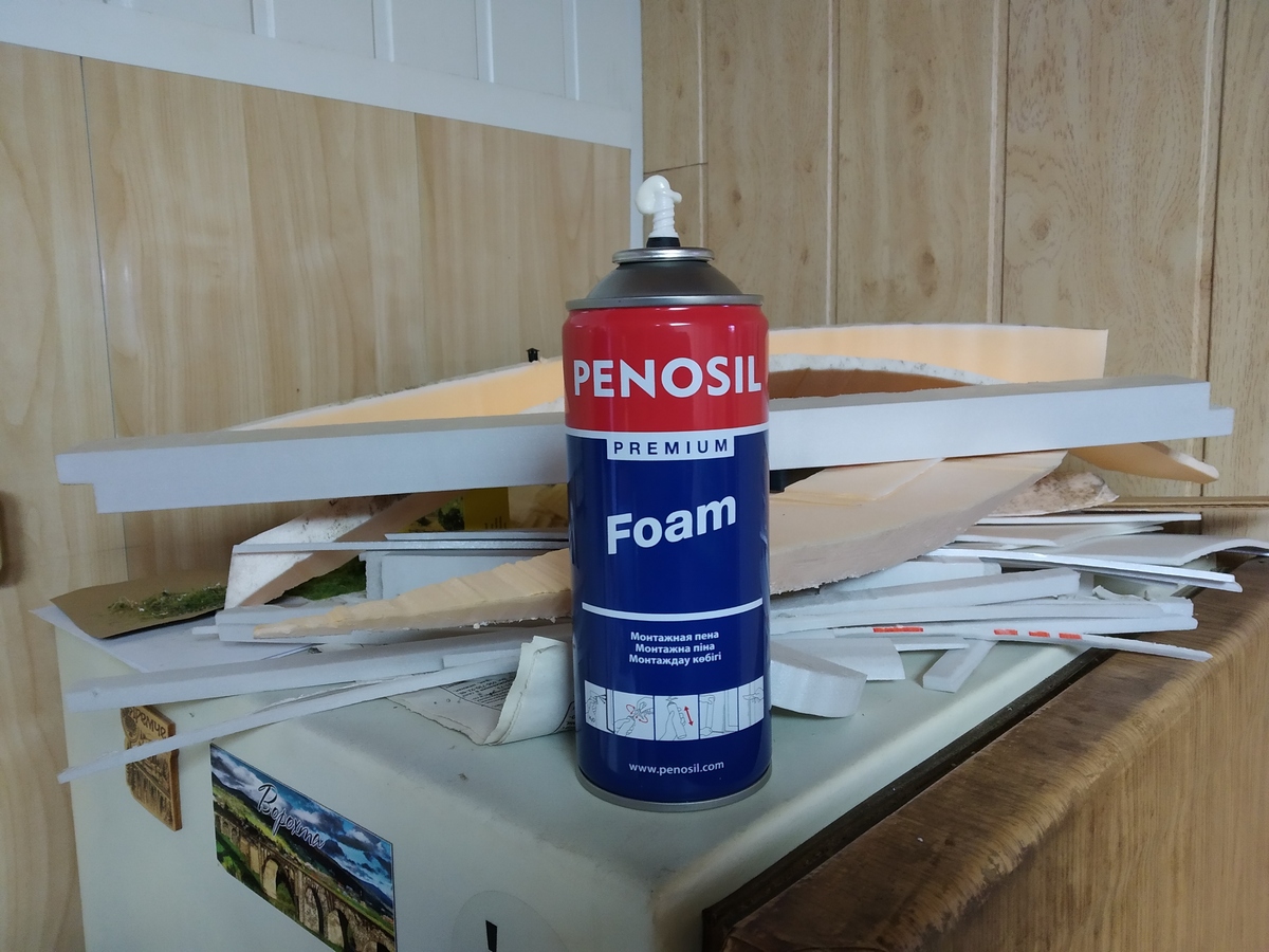

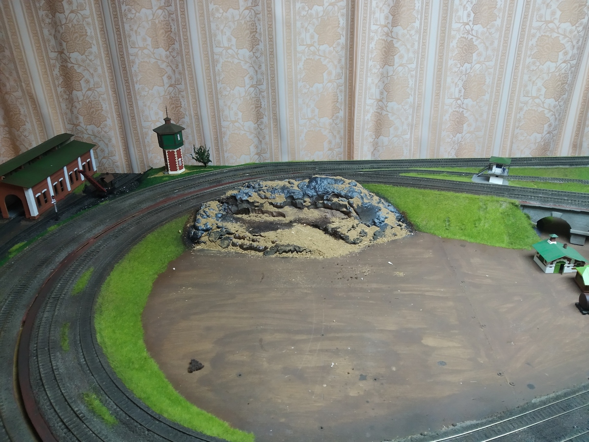

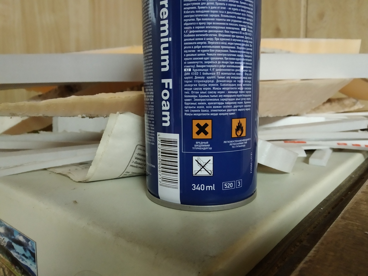

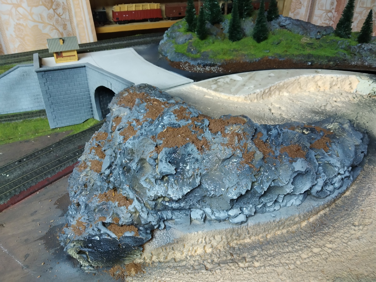

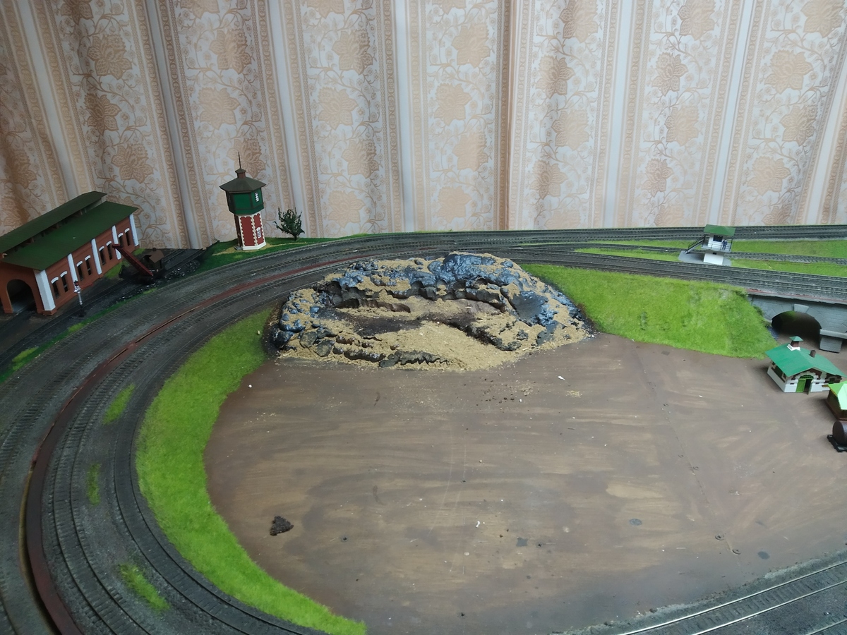

З піною треба точнос знати коли зупинишся, я наприклад коли робив гору - піну роздуло і я зрізав ножем надлишки. Так і не освоїв як скелі робити :(
Повідомлень: 3431
Has thanked: 2338 times
Been thanked: 4503 times
Re: Просто макет
Arkee писав:З піною треба точнос знати коли зупинишся
Тоже так думал, но оказалось, что не всегда она расширяется. Последний раз брал такую.
Брал минимальный объём чтобы остатки не пропали и был абсолютно уверен, что за счёт расширения этого будет вполне достаточно. А она не расширилась... :( Но формировалась руками отлично!
youdmit писав: Все раковины заполняю опилками и проливаю раствором ПВА,
Но все эти волны абсолютная ерунда по сравнению с тем, какой эффект дают всего лишь несколько простеньких деревьев.

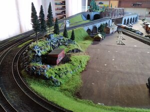

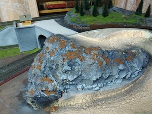

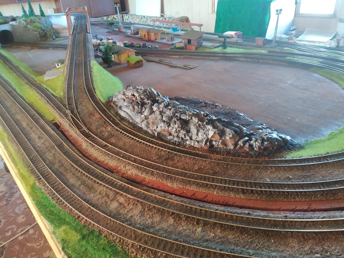

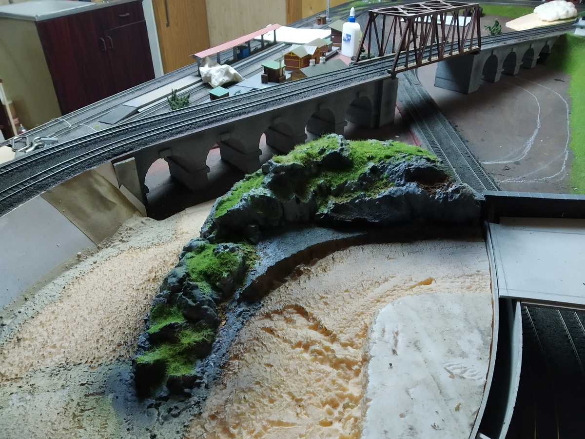

Красивенно получились скалистые склоны, просто бесподобно. Как настоящие, прям аж захотелось полазить там. Угадали и с цветом и построением.
Has thanked: 1203 times
Re: Просто макет
Да, Саныч походу открыл в себе ландшафтообразующие таланты 8-) Очень хорошо!

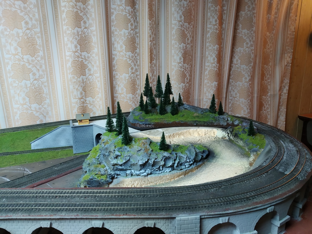

Склоны очень здорово получились!
А уж после "садизма" всяческих растений вообще будет супер!

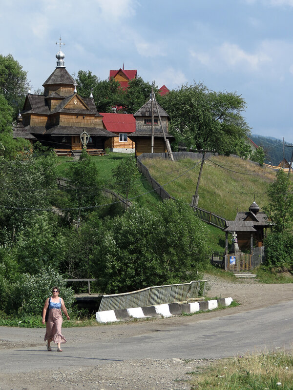

Я когда собирался делать дорогу в горах, искал подходящие фотографии. Может быть и Вам пригодятся:

Re: Просто макет
Muton писав: Саныч походу открыл в себе ландшафтообразующие таланты
Спасибо, ВиктОр! Только всё это на зачаточном уровне, дилетантство сплошное. :oops:
Пока исхожу из того, что если что-то делать, то что-то должно получиться... :roll:

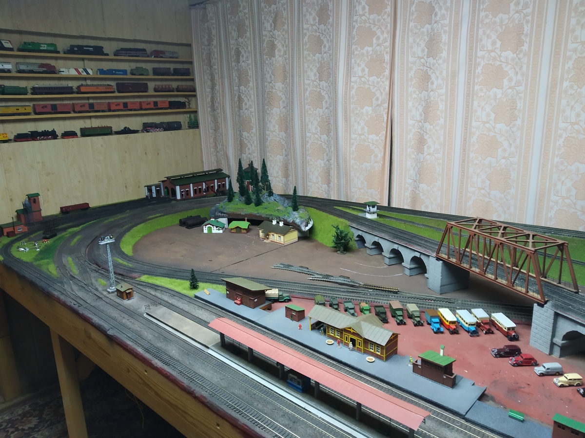

Идея иногда формируется очень сложно, но есть и светлые моменты прозрения в этом деле. На днях, работая с горой, просто временно переставил верхушку на свободное место на макете, чтобы не мешала ковыряться в тоннеле. Переставил и забыл. А затем в перекуре глянул на эту верхушку с другого ракурса.
И сразу сообразил, что это пришла Муза - надо срочно закрывать все окна, двери...
Верхушка конечно вернётся на штатное место, но идея требовала развития. К мыслительному процессу сразу был подключен замполит( в три часа ночи... :roll: ), моментально накидавший план организации пространства, в котором ранее предполагался исключительно равнинный ландшафт. А верхушку временно использовали для визуализации идеи проекта.
Предстоит очень интересная работа.

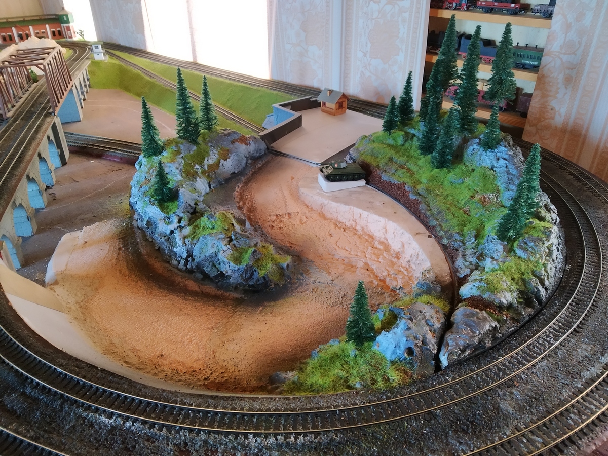

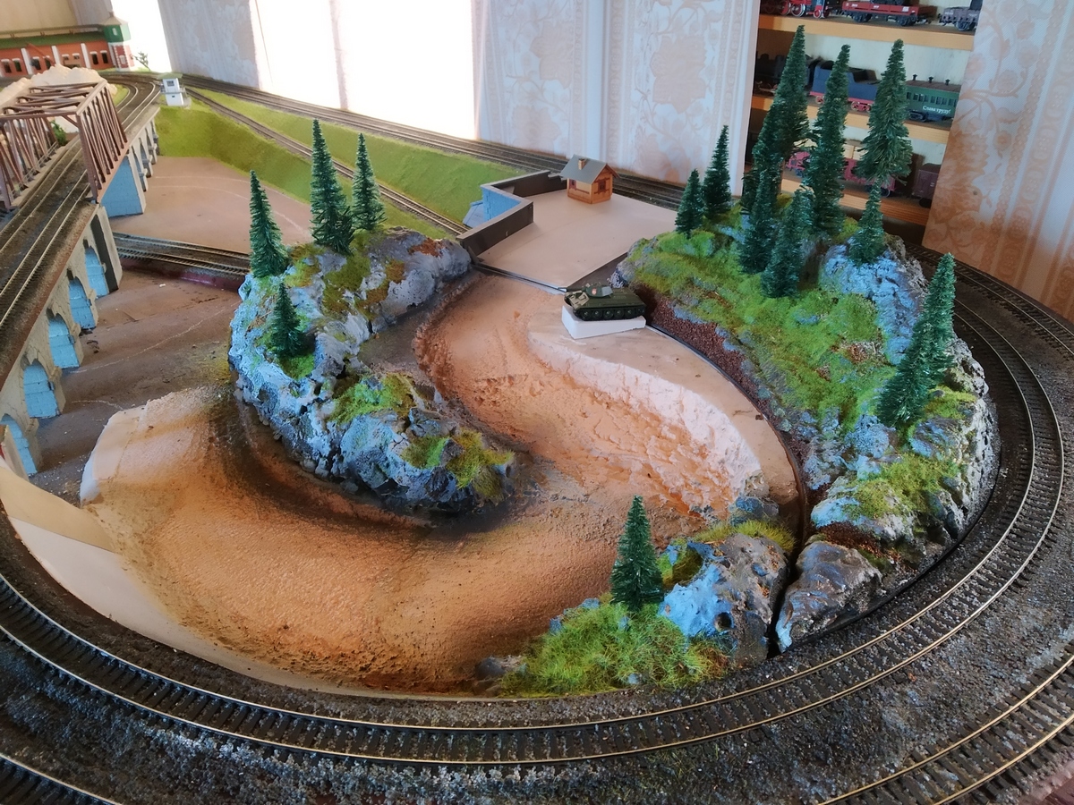

Игорь, спасибо большое! Очень пригодятся. Досадно, что ранее их не было, но посмотрел, что вроде и делая интуитивно, не сильно прогадал.

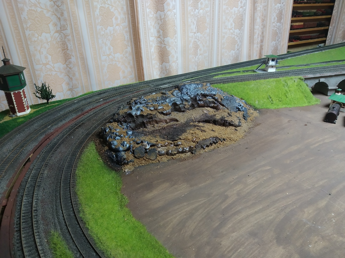

На террасе побольше планировал смотровую площадку с придорожным кафе, но наверное будет там памятник.
На левом фланге возвышенность пока лишь на старте.

Склоны сделаны суперово, мотаю на ус. Живо выглядит, туда еще немного бурьяна и можно макро снимать. Хотя не знаю, в совке он был или нет. Наверно и небыло...

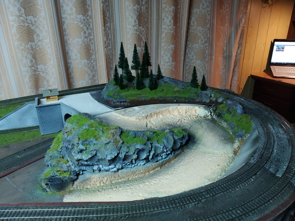

vover писав:Столько всего изменилось...

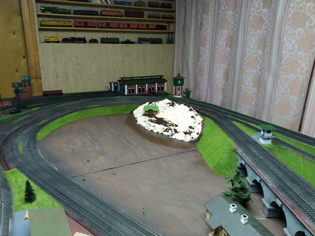

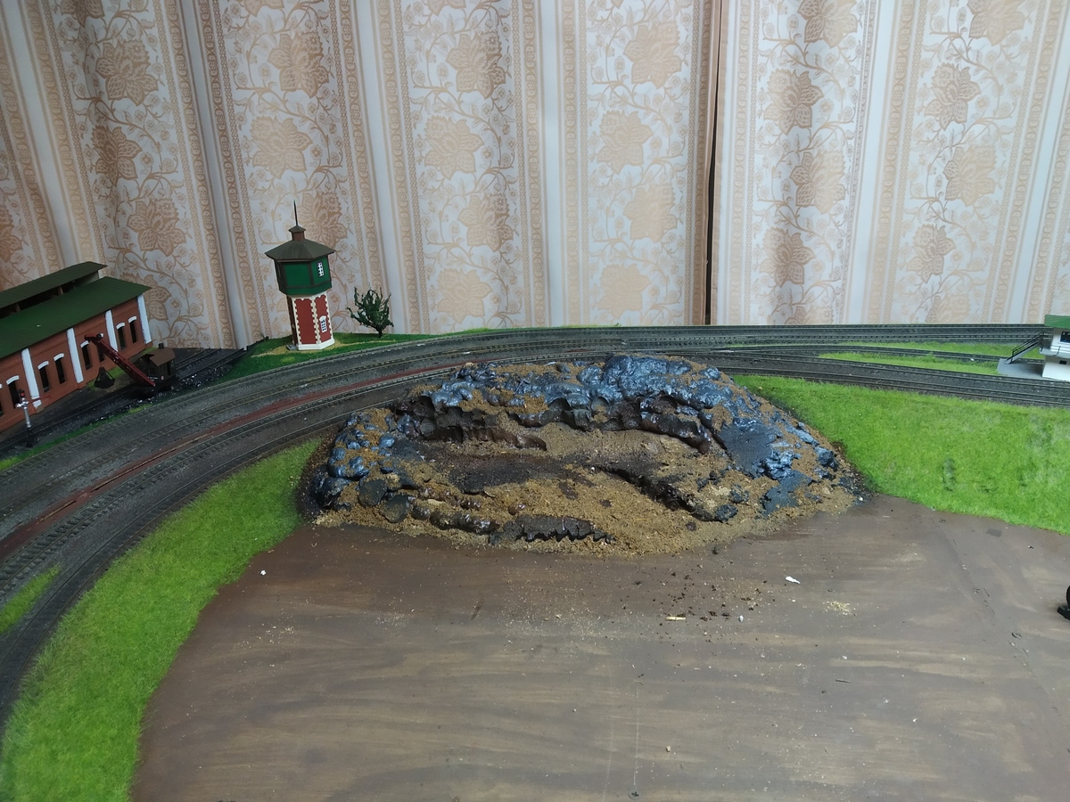

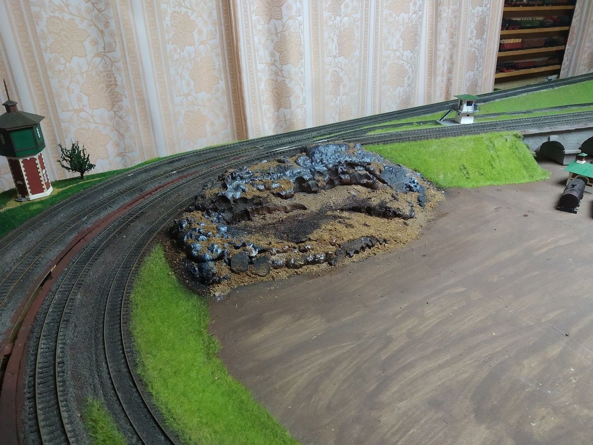

Могло измениться больше, но закончились крашеные опилки.
Свежая партия опилок за двое суток не высохла на чердаке. Сейчас буду пробовать сушить в микроволновке... :roll:
Если получится, ночью горка будет с флоком и ёлками.
Повідомлень: 3431
Re: Просто макет
youdmit писав:Если получится, ночью горка будет с флоком и ёлками.
Высушить опилки в микроволновке получилось, а вот с флоком и ёлками пока не получится - не учёл, что опилкам теперь снова надо просохнуть уже на горе.

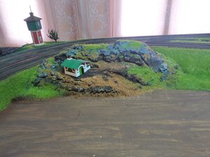

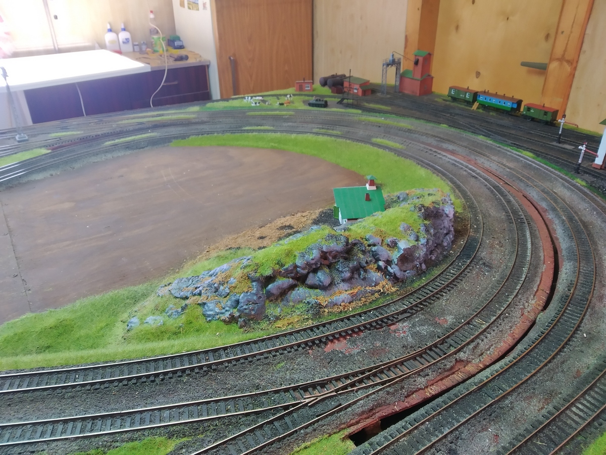

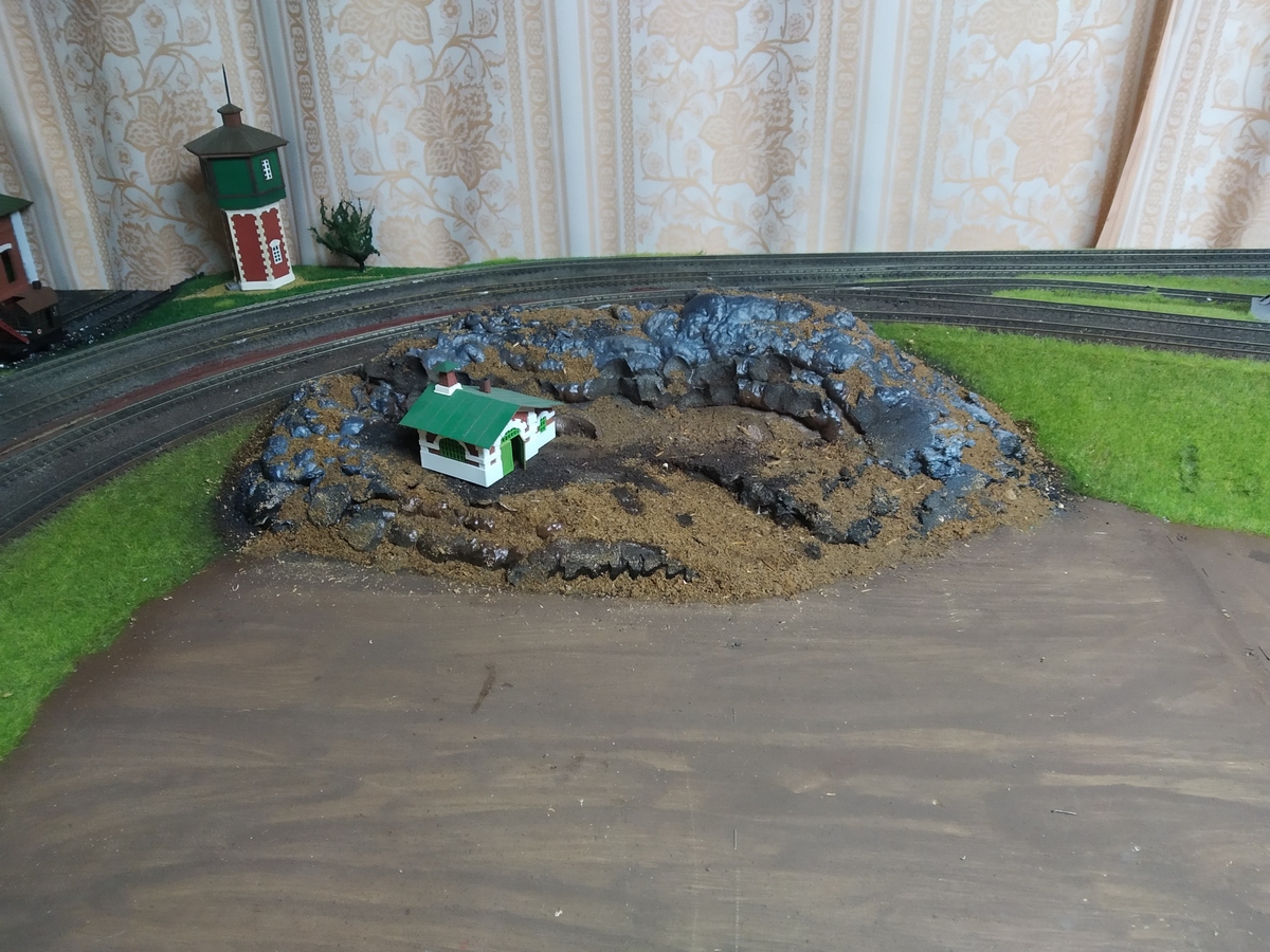

На пригорке планируется небольшое здание.

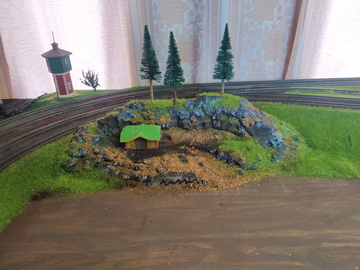

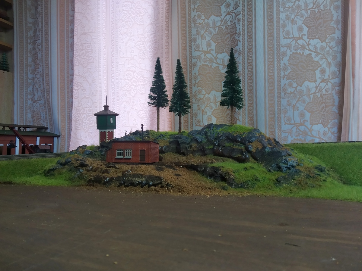

ЮрСаныч, к рельефу вопросов нет, а вот постройка вопросы вызывает. Что там за здание может быть среди скал? Какого назначения?

Muton писав:Что там за здание может быть среди скал? Какого назначения?

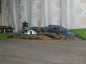

Не совсем среди скал. Возвышенность задумана скорее как холм с выступами скальной породы. Это она без флока лысая и конечно камни вроде как преобладают. Исправлюсь. :roll:

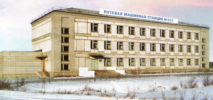

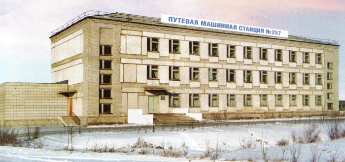

У подножия будут размещены вагоны ПМС и ещё какие-то промышленные объекты, о которых пока толком знает только Стинка 8-)
Вообще-то ПМС - это не только вагончики для жилья работников.
Вот это, например,
тоже ПМС.
В моём селе масштабы другие, но маленькую конторку на пригорке вполне можно расположить.
Можно и в кубики поиграться.

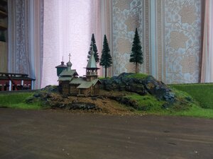

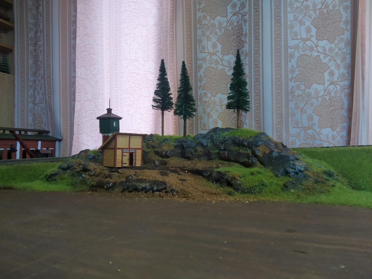

Маловероятно, что в первой половине 50-х возле депо и ПМС была действующая церковь, но в те времена сильно практиковали переоборудование под клубы. Тоже вариант.
Но большие здания там ставить не хочу.

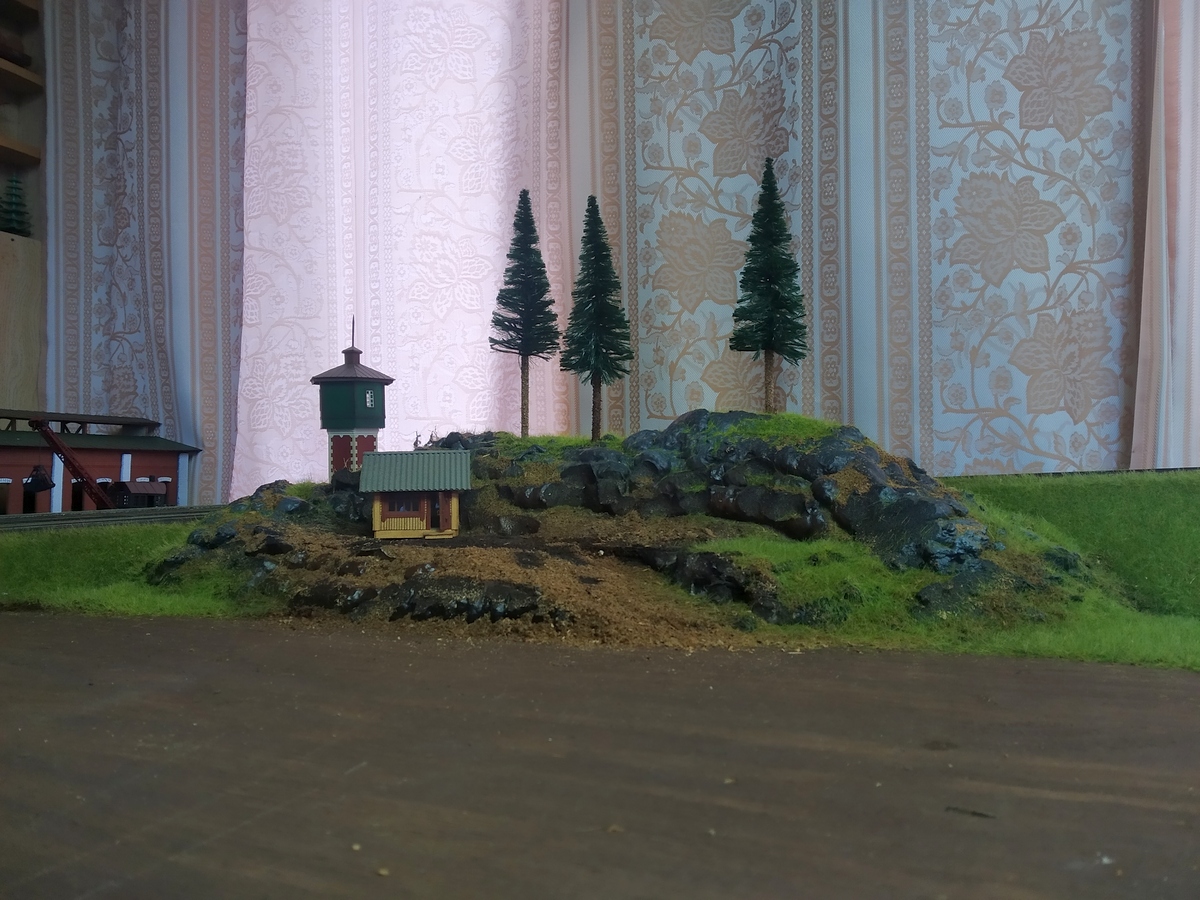

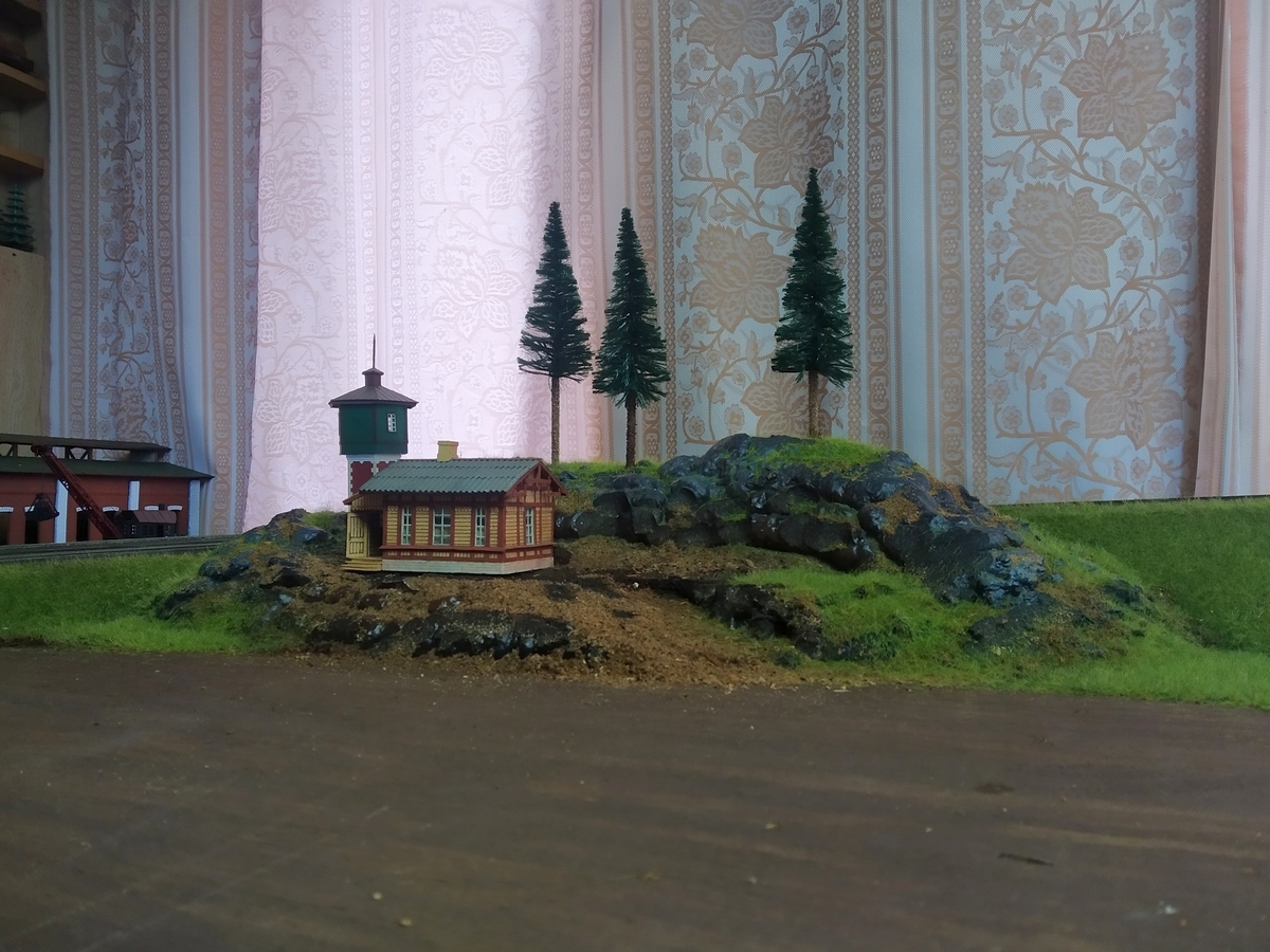

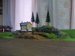

Мои личные предпочтения пока остановились вот на этом.
Именуется пожарным сараем, но поди знай, что там, если не говорить...
Можно и без зданий. Сделать полянку и жанровую сценку с работягами на пикнике.
Ведь не рояль собираюсь там ставить... Хотя, если вспомнить школьный анекдот-загадку, то тоже можно...
Re: Просто макет
Юрий Александрович, мне очень понравилось, как вписалась церковь. Действующая она или нет - вопрос другой, но картина типично славянская.
Re: Просто макет
Согласен с Витей - мне лично церквушка тоже очень зашла.
Но два первых варианта с коричневыми сараями - тоже очень хорошо ИМХО

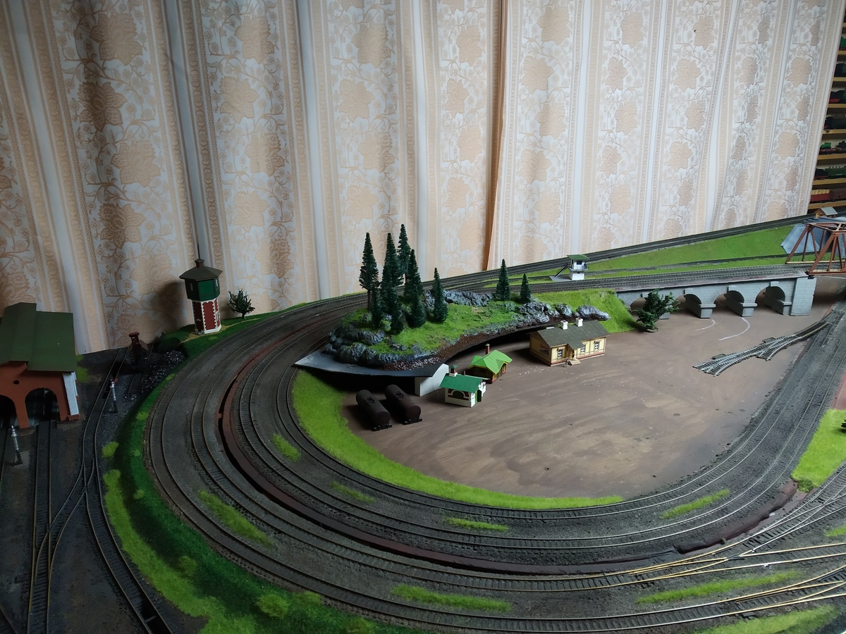

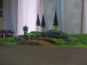

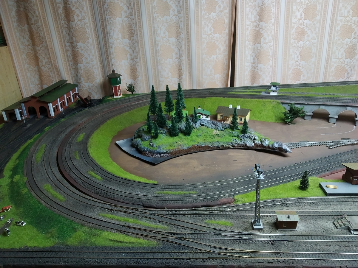

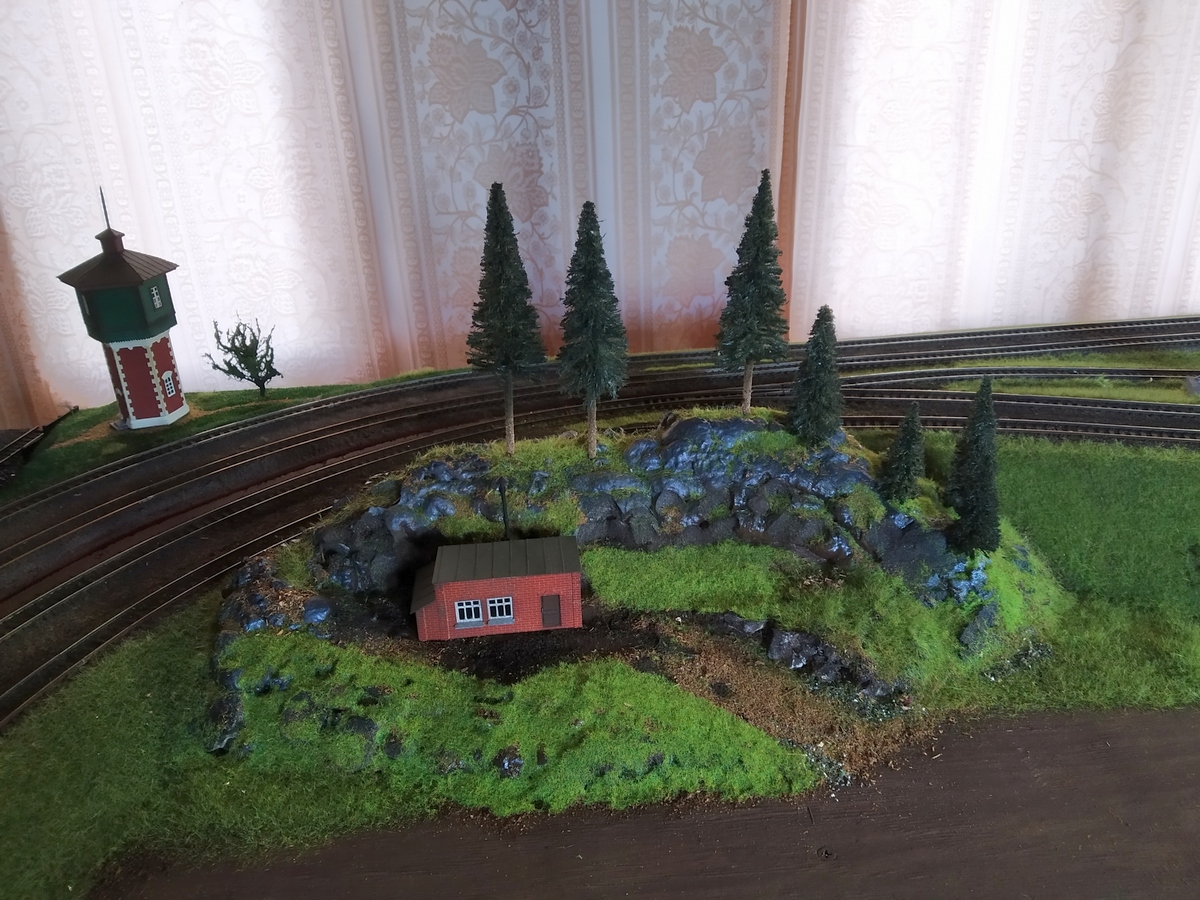

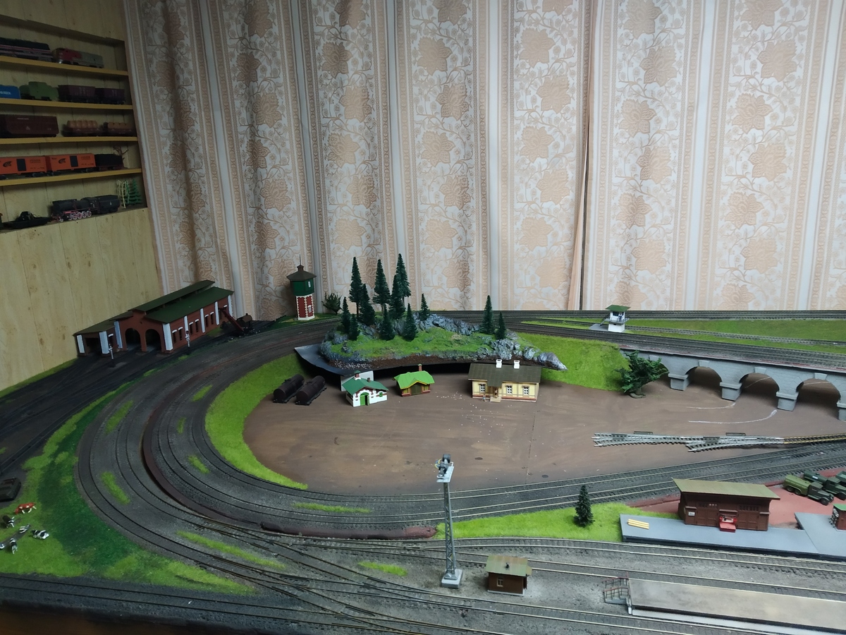

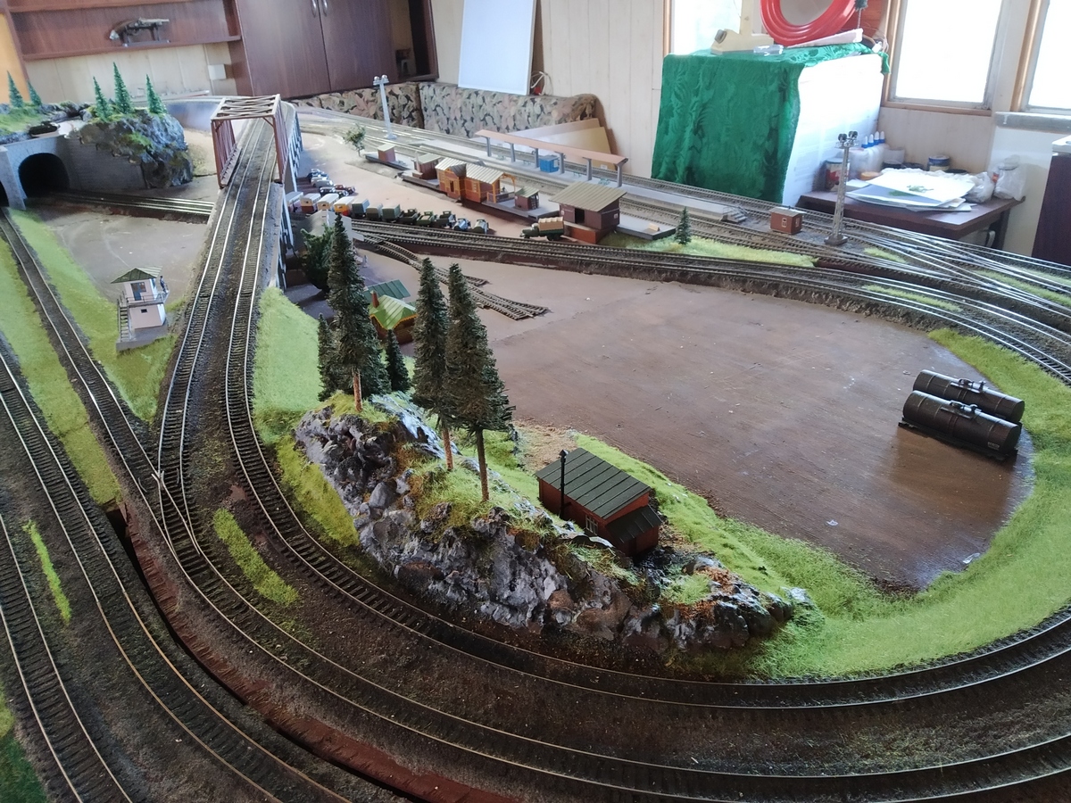

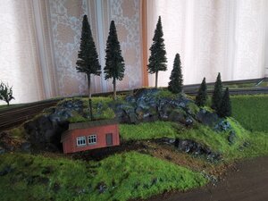

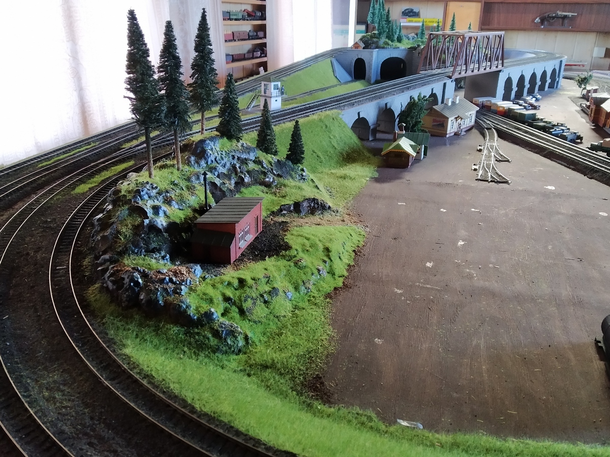

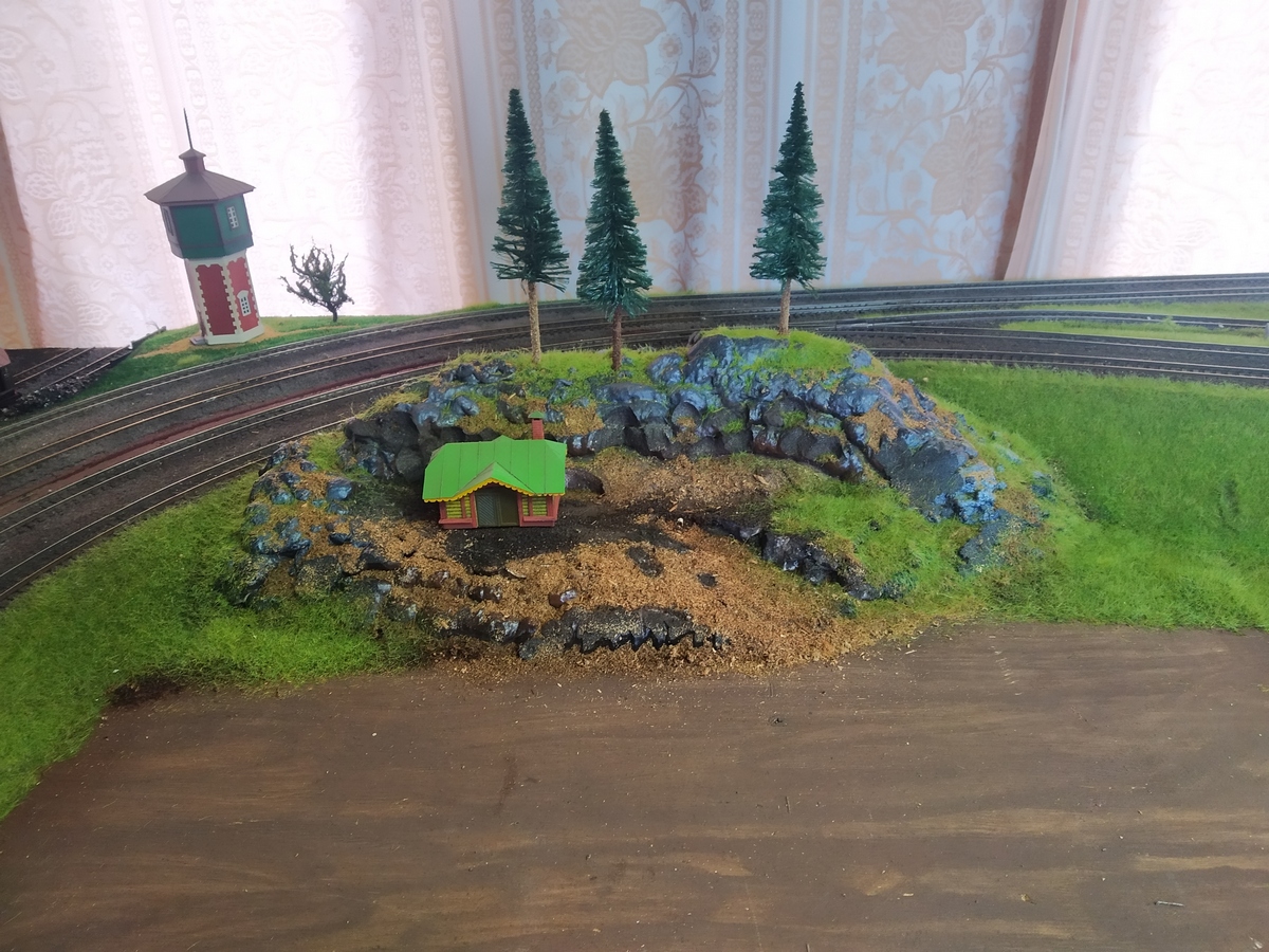

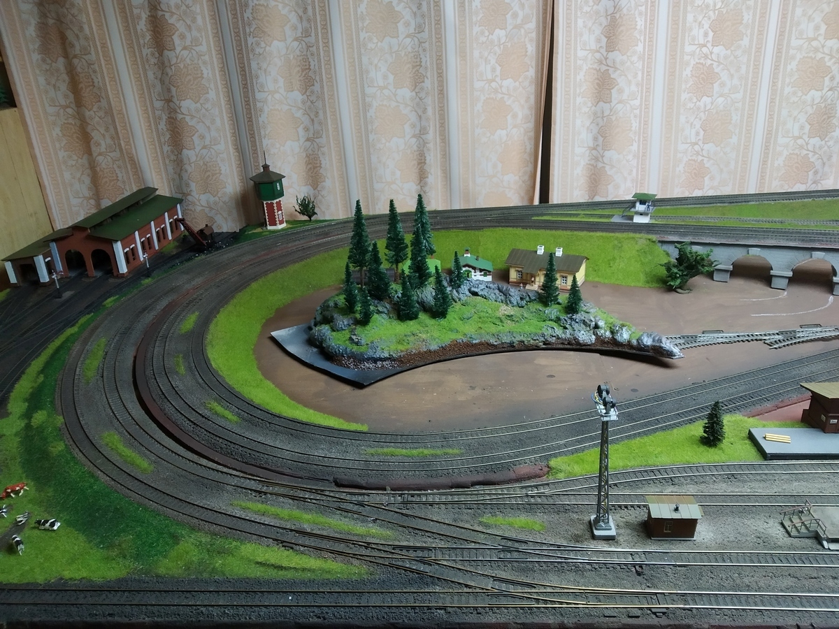

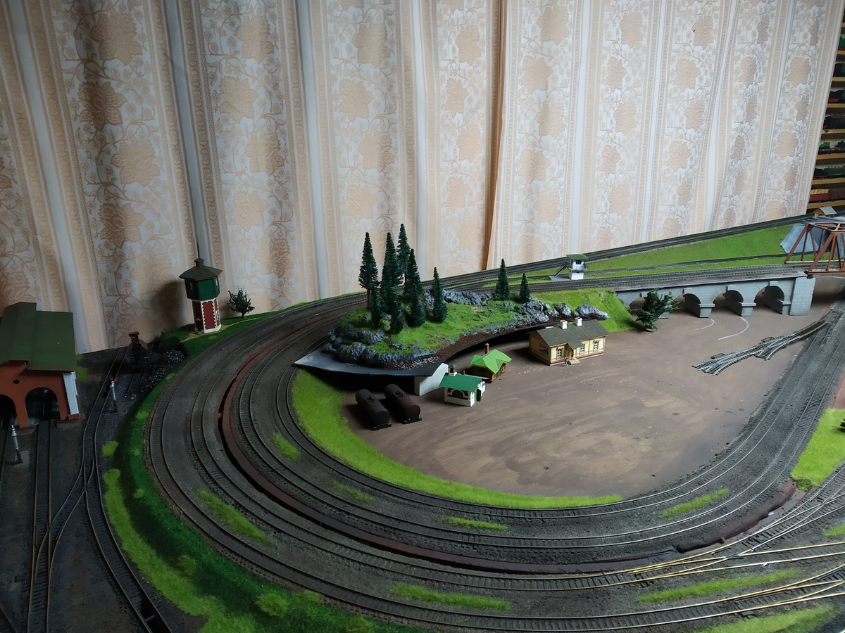

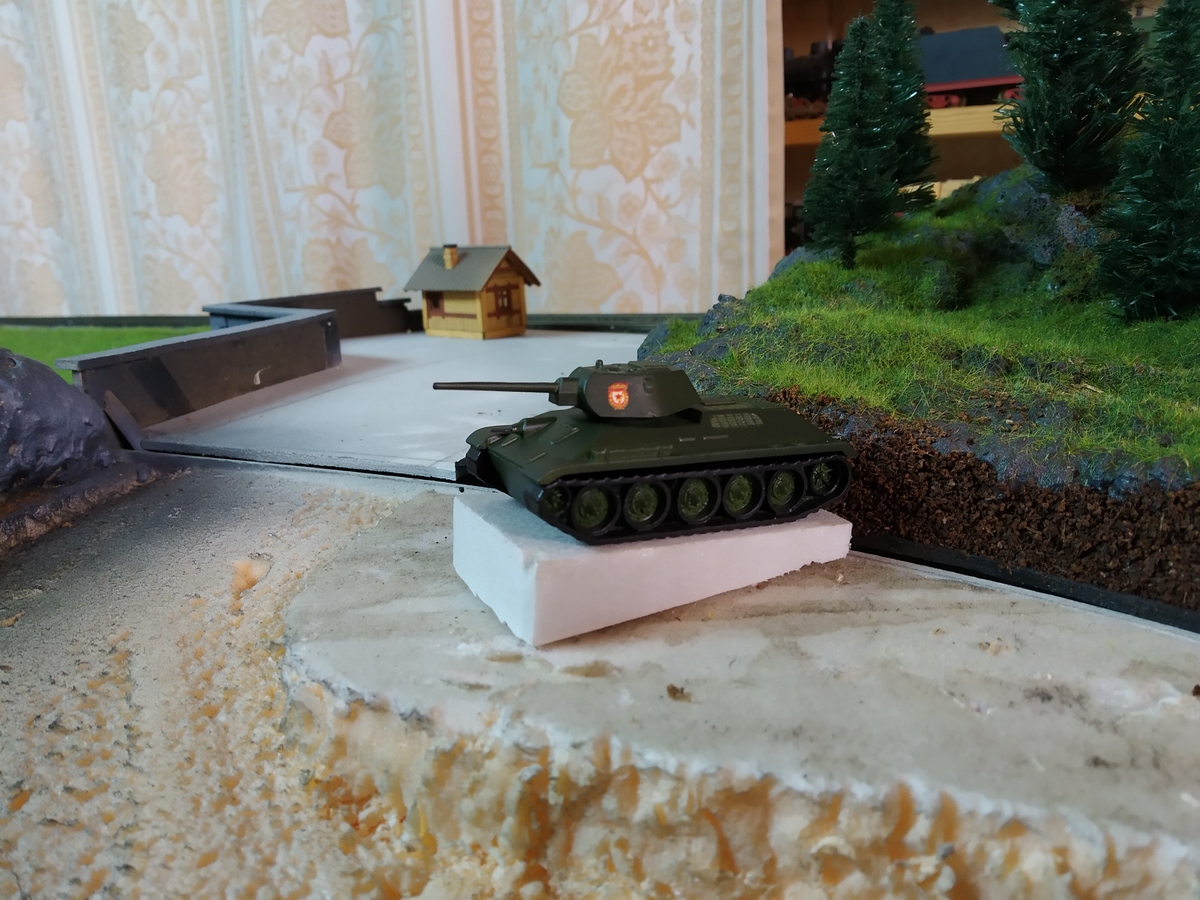

Вопрос решён.
Предполагал, что пакет 100 г должен быть больше, чем имевшийся ранее 50 г, но при получении показался просто огромным.

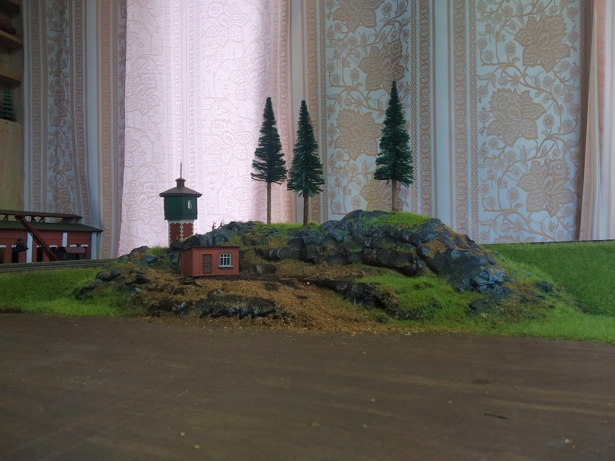

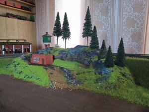

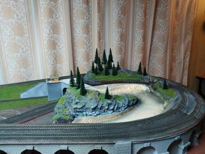

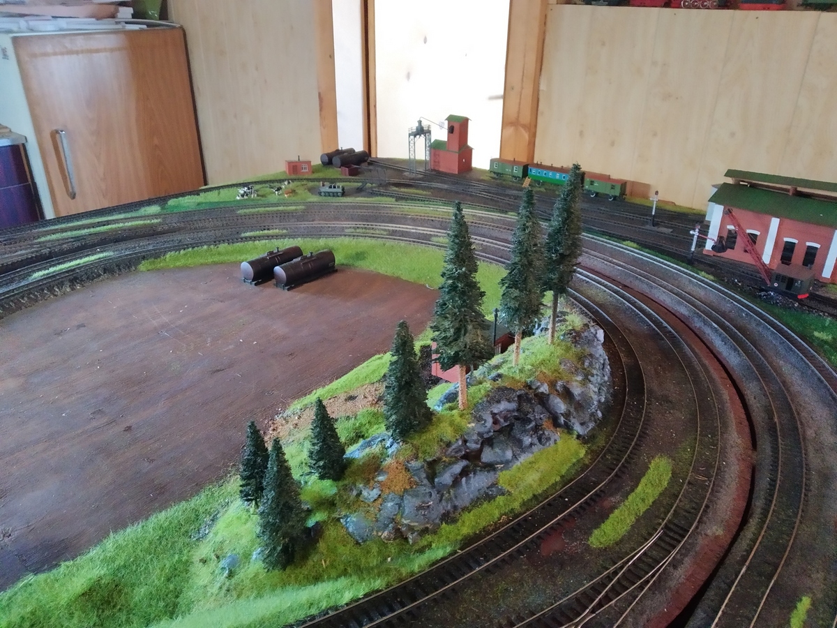

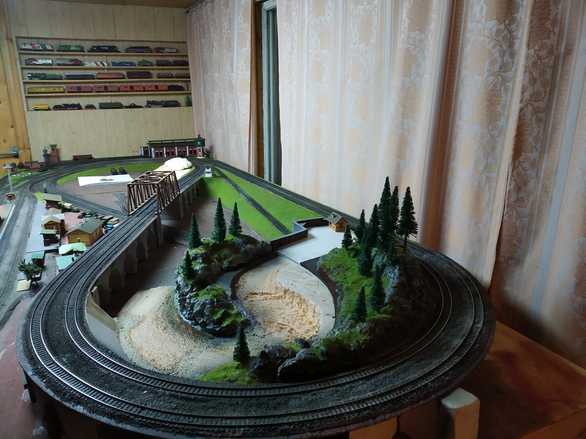

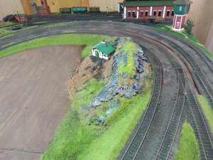

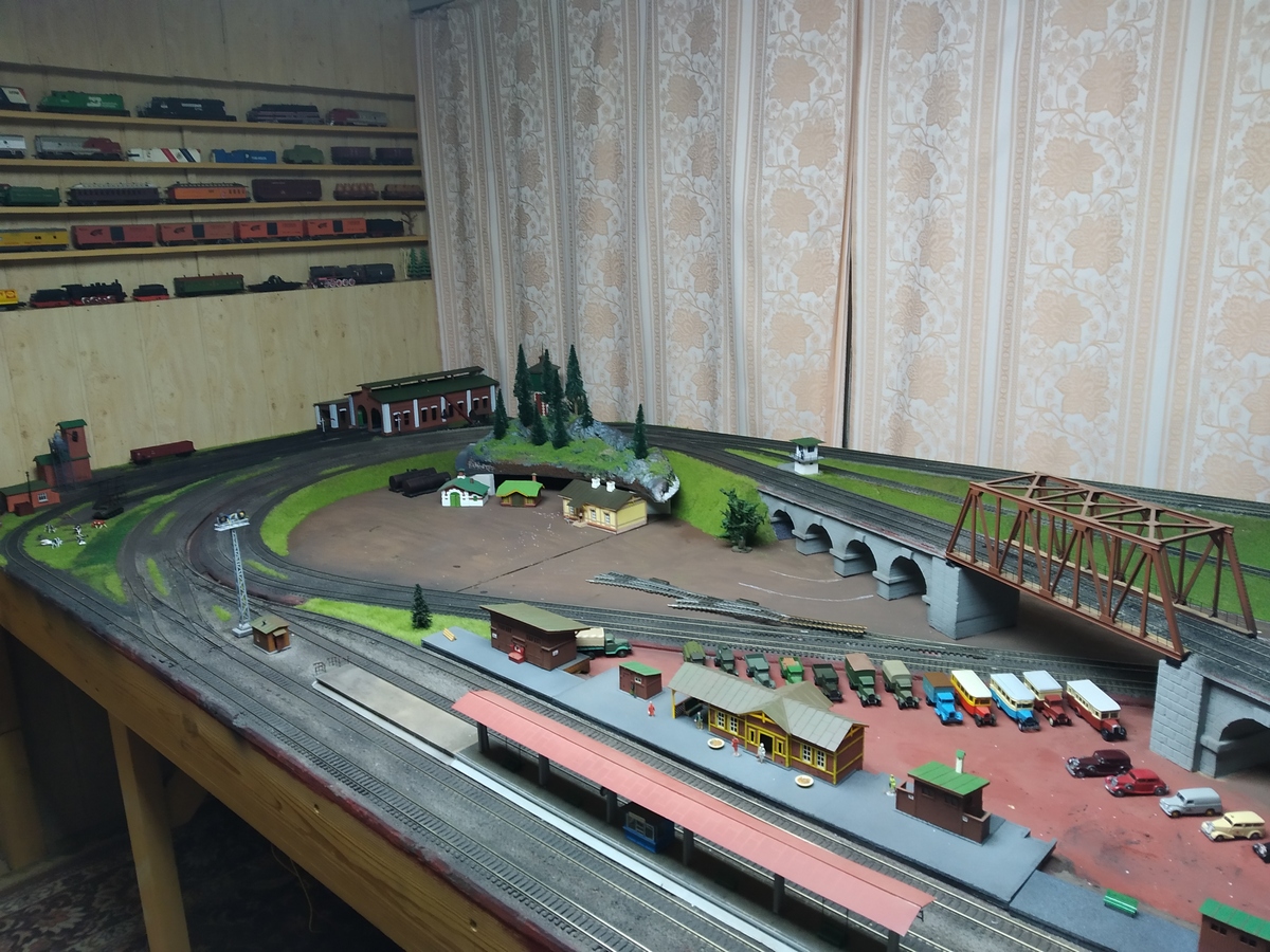

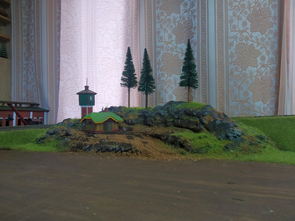

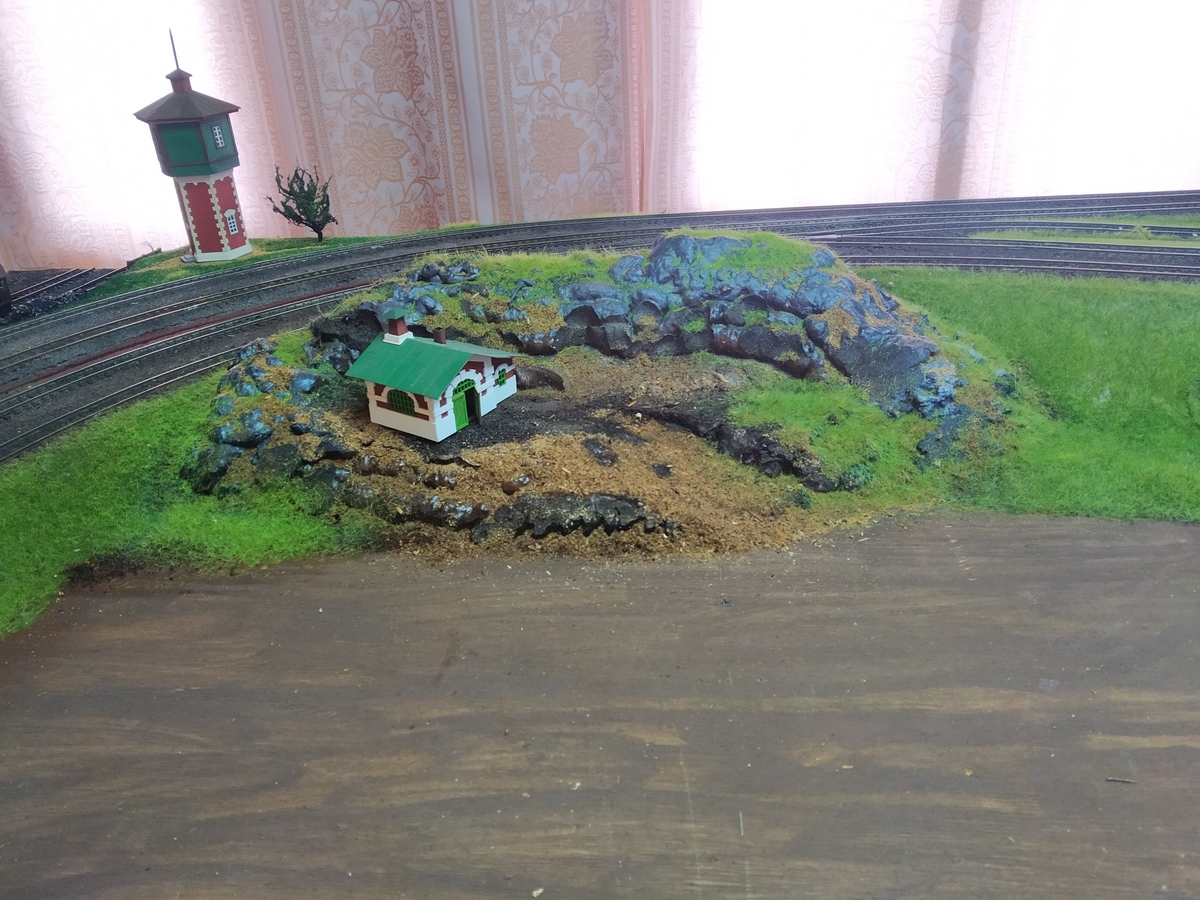

Зафлокировал то, что было запланировано. Воткнул деревья, пока решил обойтись семью стволами.
Всё это конечно будет дорабатываться и прорабатываться. Но на данных фотографиях есть отличие от большой горы, которое по мнению Бурбона и Рыси, побывавших у меня вчера, является принципиальным. Фотографии не особо, но рассмотреть можно. Кто-то может сказать, о чём речь?..

ВиктОр, Володя, спасибо за высказанные суждения! Приятно, что тема вызывает интерес. Но конкретно на том месте будет контора ПМС. Офис, так сказать... :roll:
А церковь на макете будет обязательно и именно на возвышенности, но в другом месте.

youdmit писав: Но на данных фотографиях есть отличие от большой горы, которое по мнению Бурбона и Рыси, побывавших у меня вчера, является принципиальным.
Саныч, давайте "колитесь", в чем принципиальная разница. С детства не люблю загадок ;)
