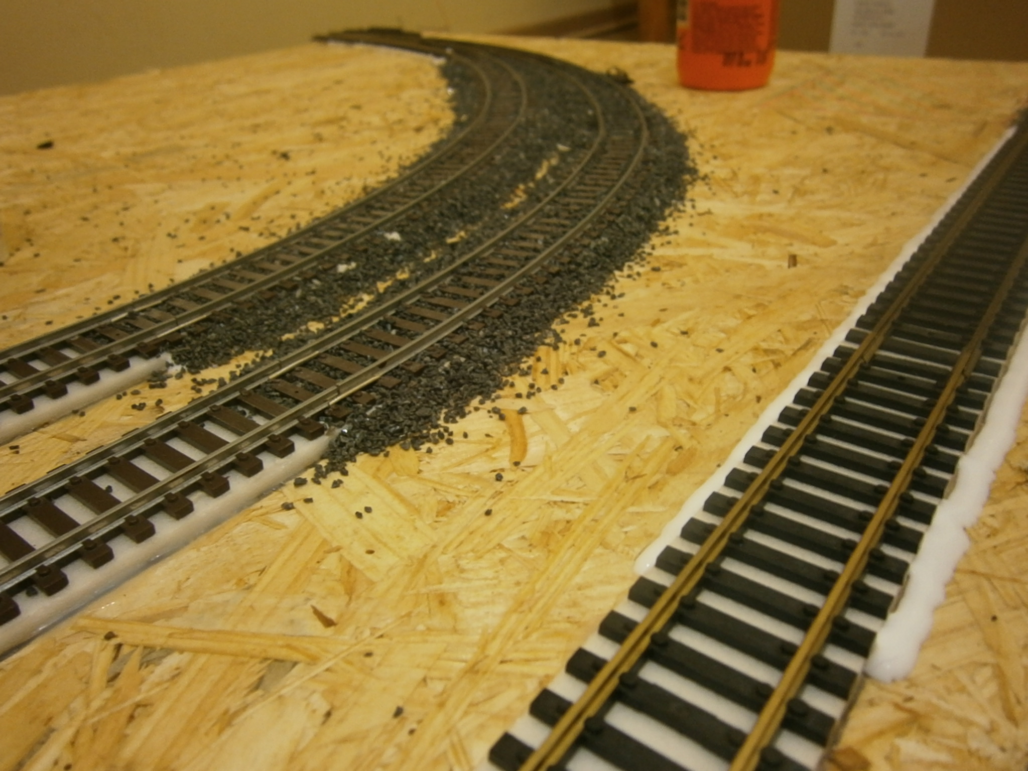

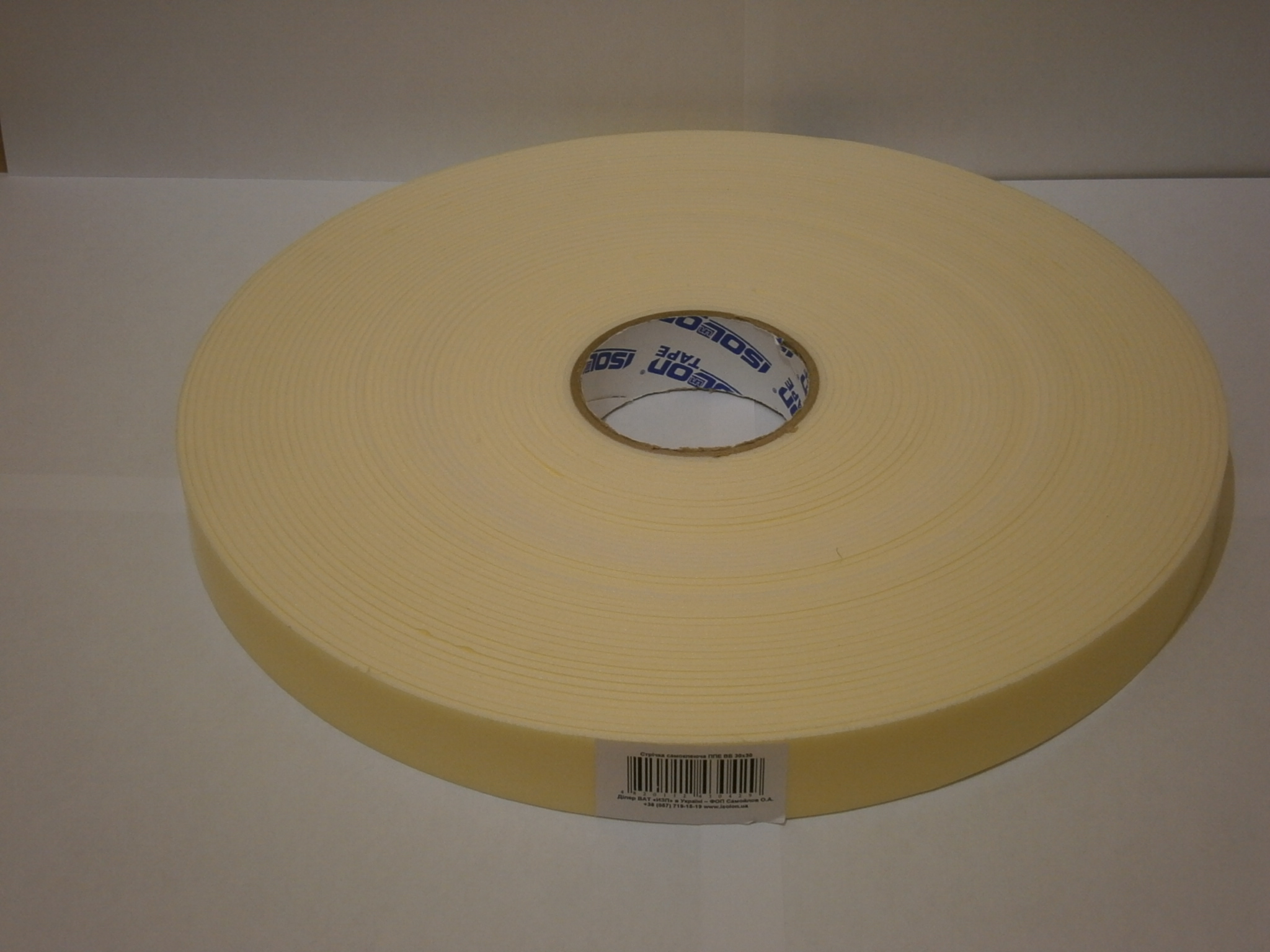

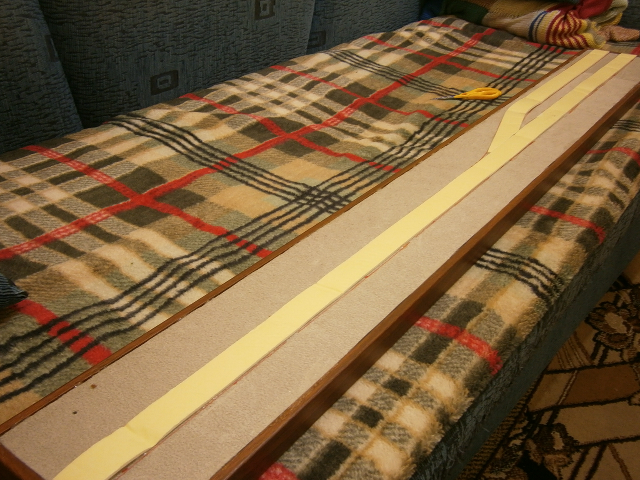

Давно хочу спросить, что за подложка под рельсы используется? И клеится ли ПВА?
Re: Діорама "Зона АТО. Блок пост."

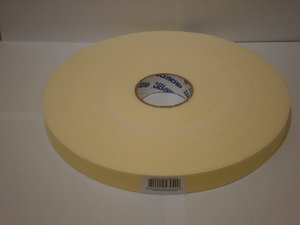

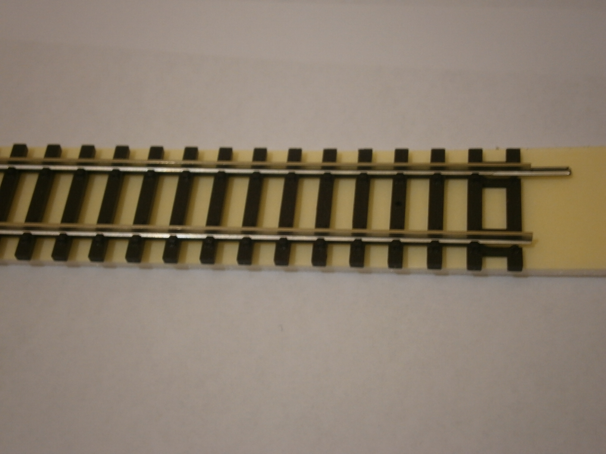

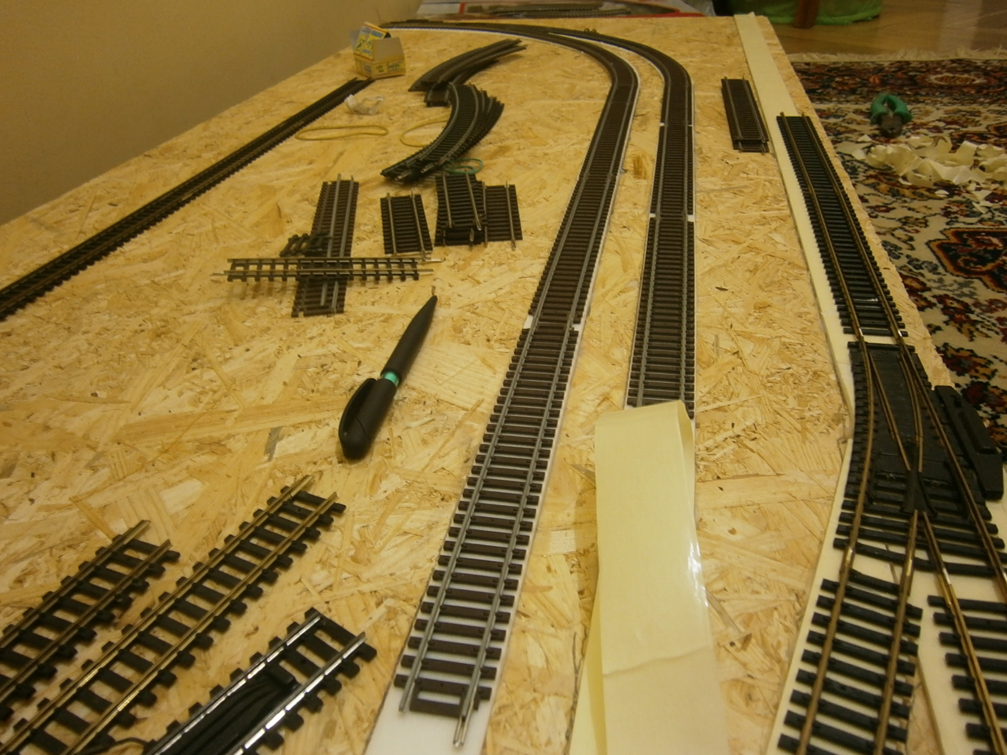

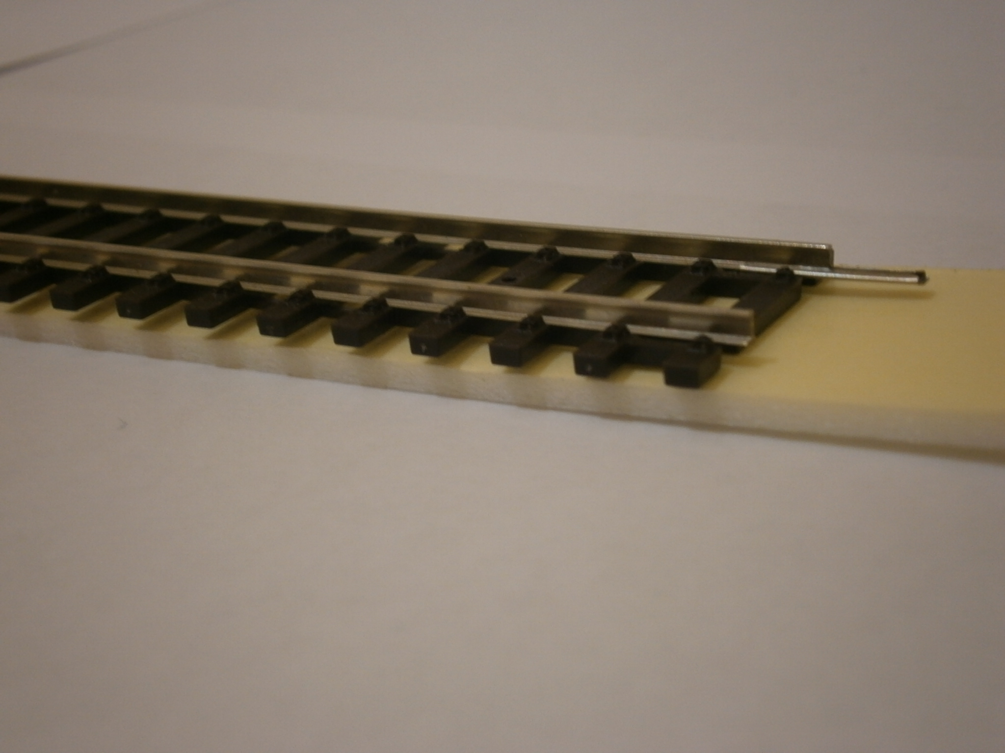

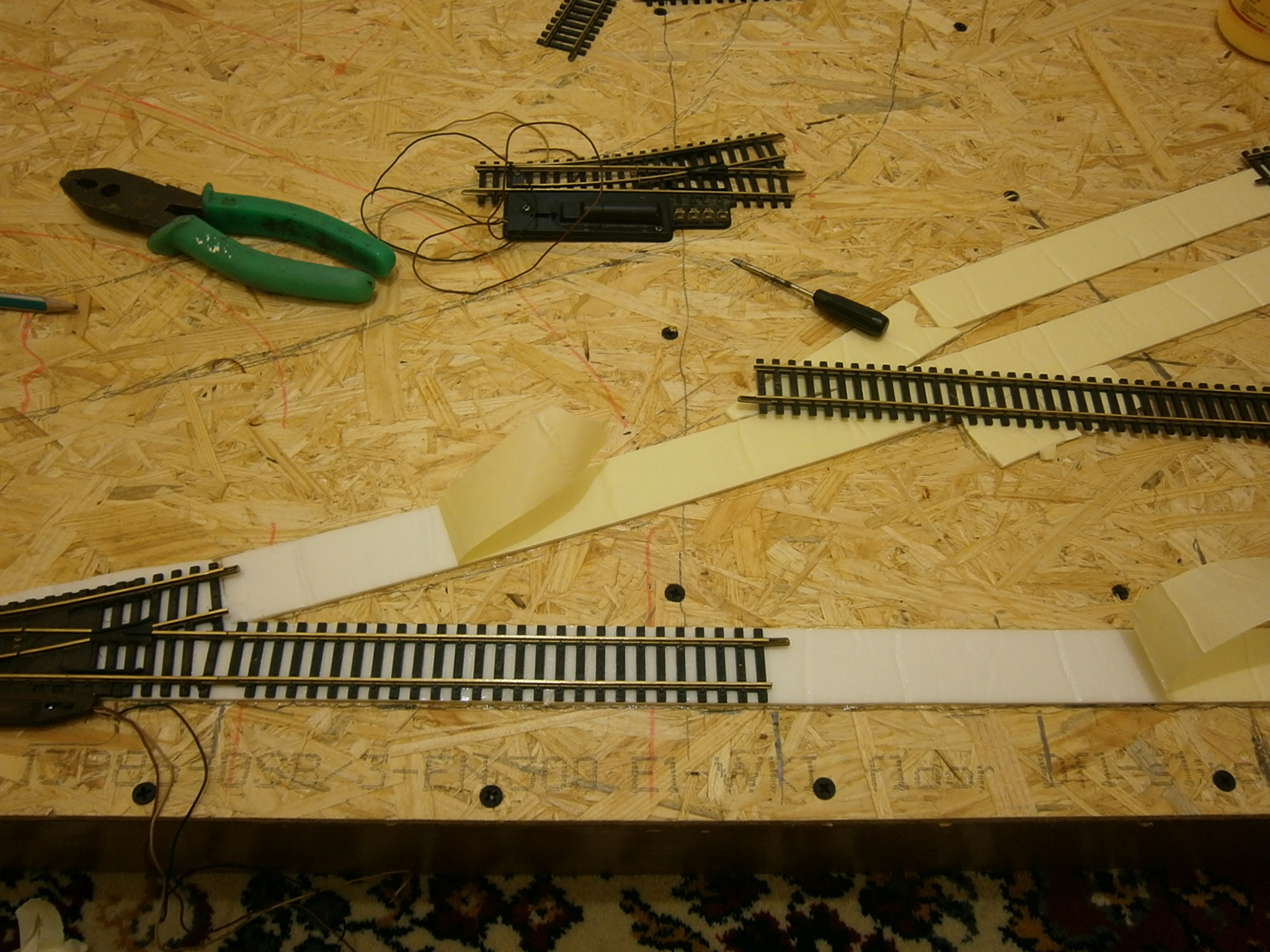

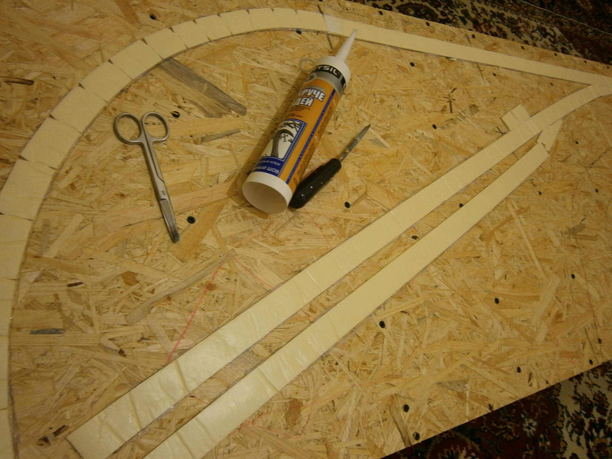

На своему макеті і всіх діорамах використовую ось це:
Ця штукенція на мій погляд досить зручна.
По-перше подобаеться, що ширина співпадає з шпальною решіткою.
По-друге - вона "пружинить".
По-третье на неї зручно кріпити рельси на липку сторону.
Спочатку одну сторону ( не липку) приклеюю любим спец. клеем для ПВХ, пінопласту, тощо до основи макета і на добу залишаю під вантажем (книжки). Далі кріплю рельси і баласт.

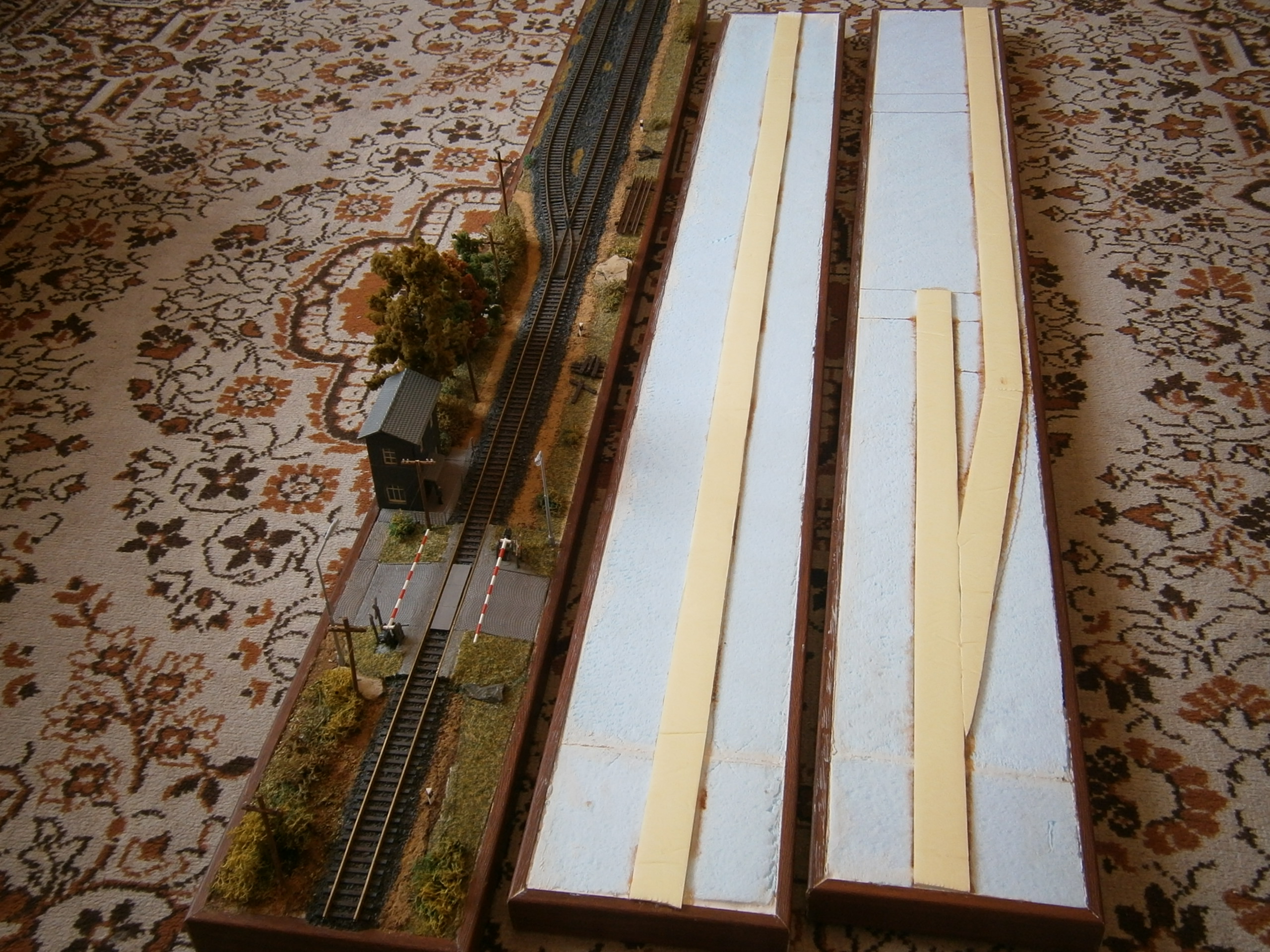

на макеті перший модуль
другий модуль макета
полиця для моделей
полиця для моделей
полиця для моделей 2,3

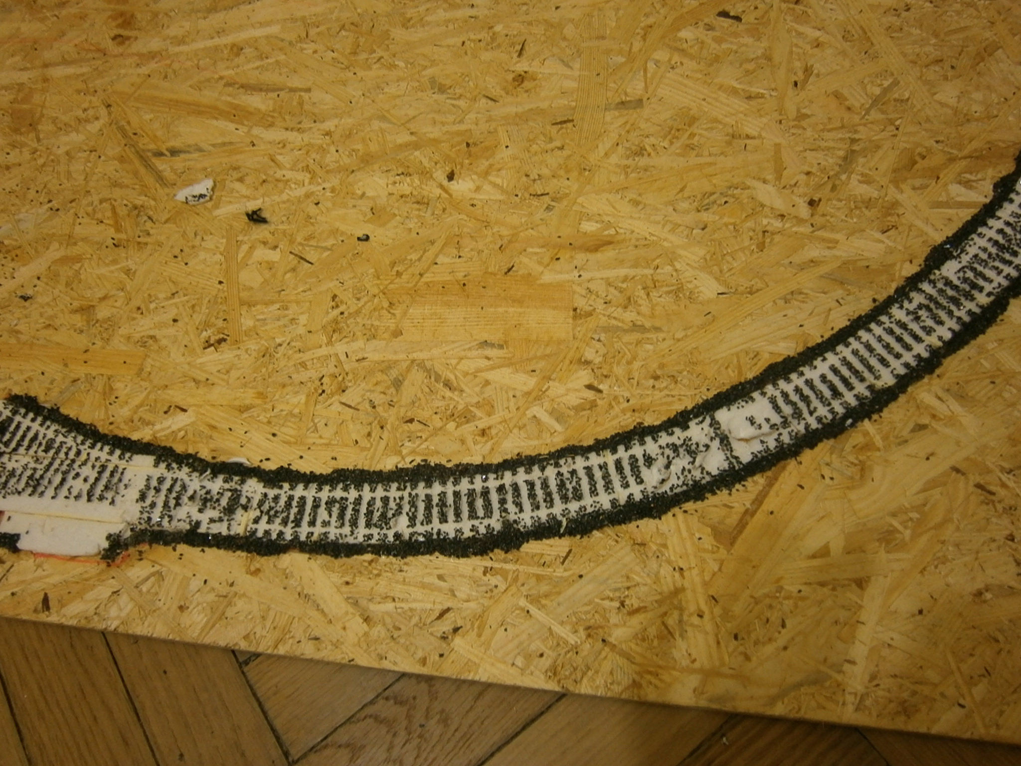

Недоліки:
Після посипання баластом білий колір прорізается, це я зафарбовую. На останніх діорамках я після закріплення рельс відразу замальовував і потім вкладав баласт-так було краще.
Но....як вона себе виправдає, я поки що не знаю. За весь цей час рельси не відпали :P Але поки не відпали.....далі побачу :roll:

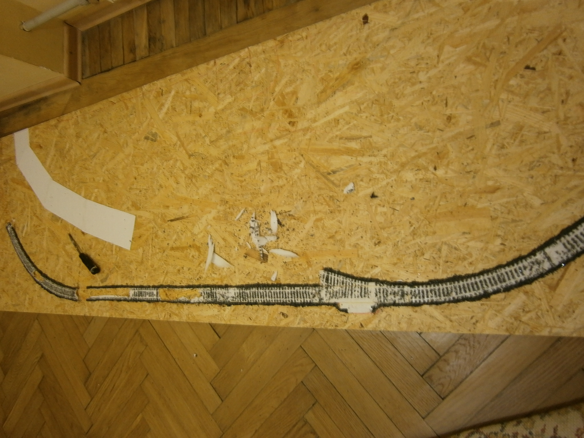

Один раз демонтовував півколо на другому модулі макета, коли прийняв рішення переробити схему. Рельси залишились цілими, хоча демонтаж був і не простий. Кріпити рельси на липку сторону треба акуратно, бо якщо помилка.....то відірвати її досить важко .
Повідомлення Uragan »
Интересная штучка, надо понимать в строительном магазине продается. Рельсы будут и дальше держаться, балласт тоже держит. Я собираюсь водоэмульсионкой все прокрасить перед засыпкой балласта, думаю черный разведенный до светлого будет самое то. Спасибо, Руслан за подробную информацию.
Повідомлення wildTarik »
Ця штучка в Епіцентрі називається ущільнювач для вікон. Купив в себе сіру. Ширина 30 мм, в рулоні 5 м, ціна - шось 31 грн здається. Воно по типу ізолона. Для станції взяв ізолон самоклеючий з рулона шириною 1 м відрізали 50 см, це мінімум, що ріжуть в Епіцентрі.

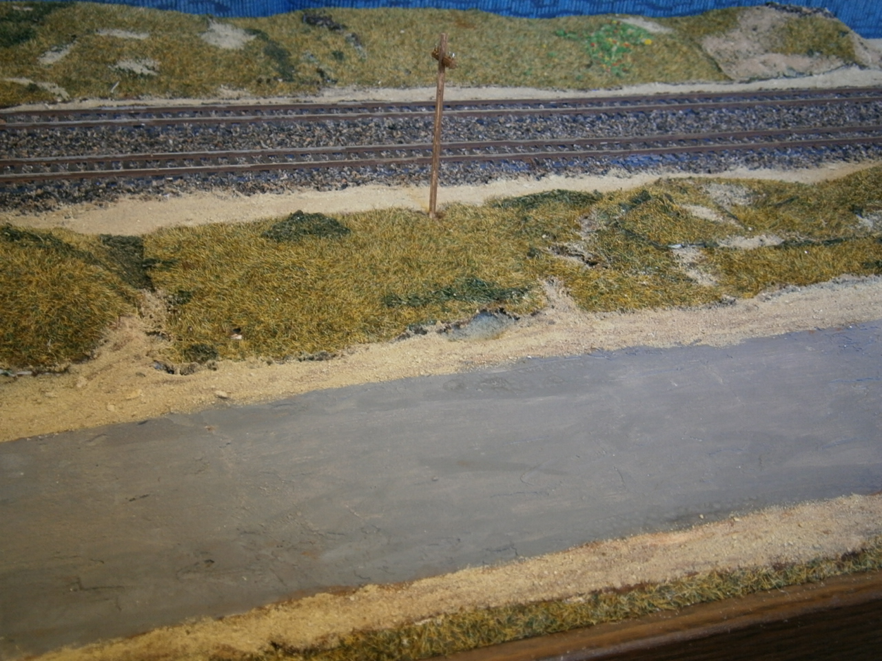

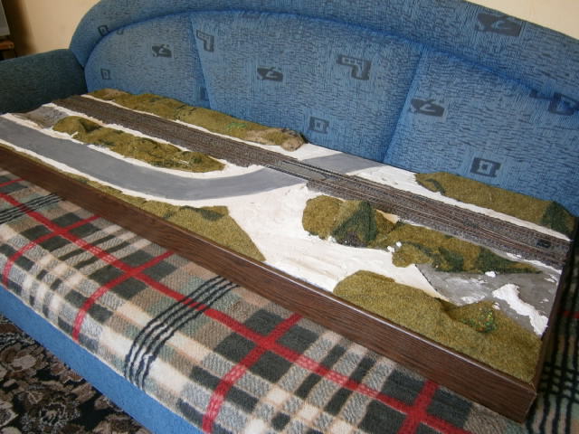

Всім привіт!
Досить великий перекур у мене вийшов :roll: ..........минув вже рік.

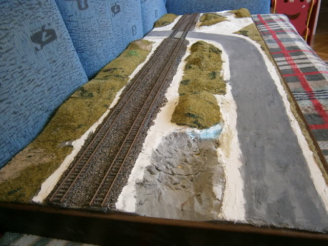

Якась муза в стрінгах таки прилетіла. Пару вечорів "чарую" над ландшафтом. Поки що все "сировато".....але старт ( точніше продовження ) в цьому проекті вже є.
Хорошо что муза посетила.Пока все довольно натуралистично. :roll:

zizik писав:Поки що все "сировато"...
А чего это сыровато? Просто работа не завершена, а то, что сделано, выглядит вполне съедобно...

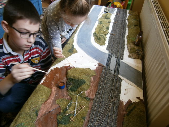

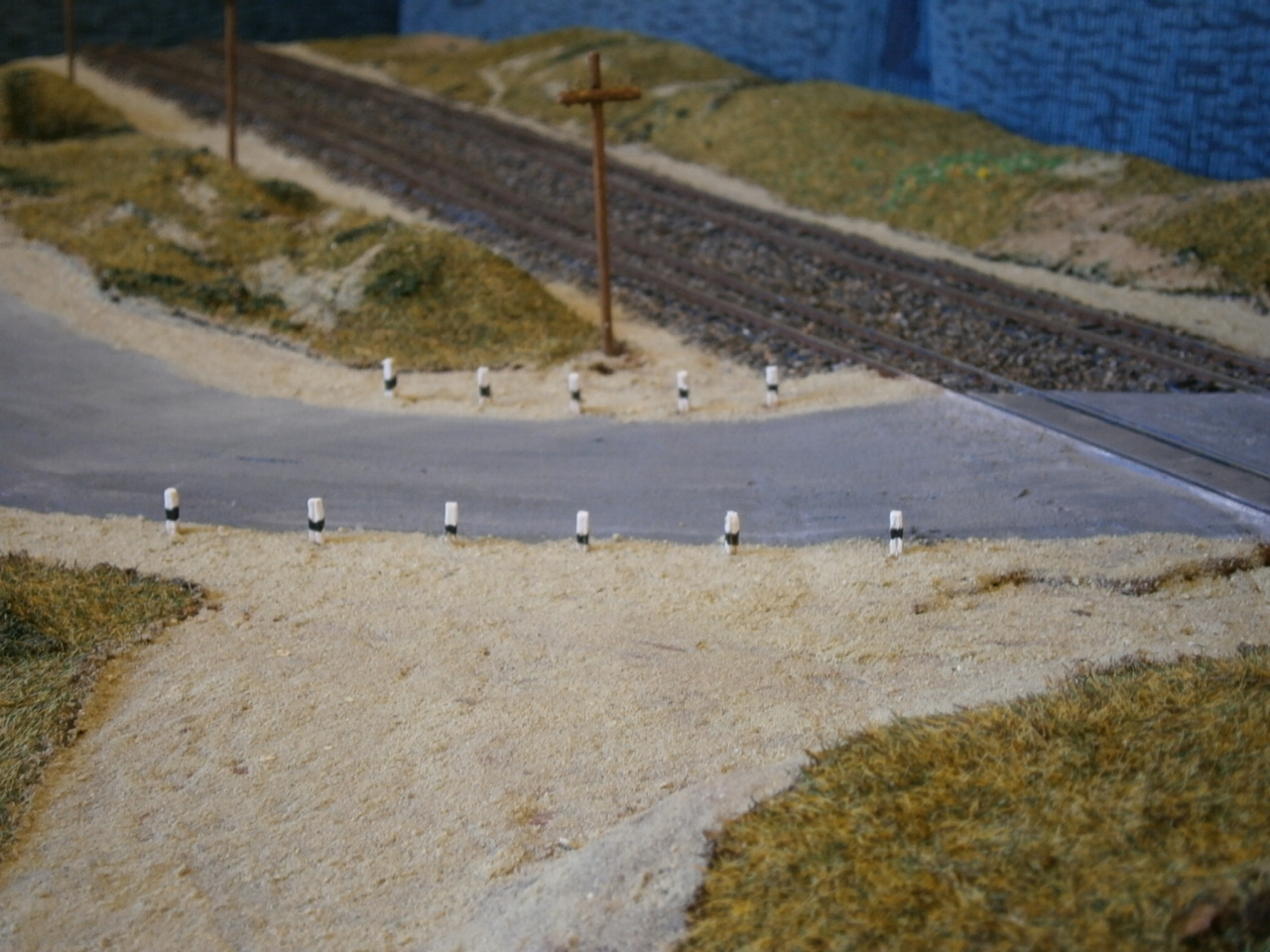

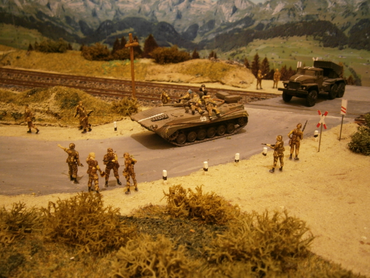

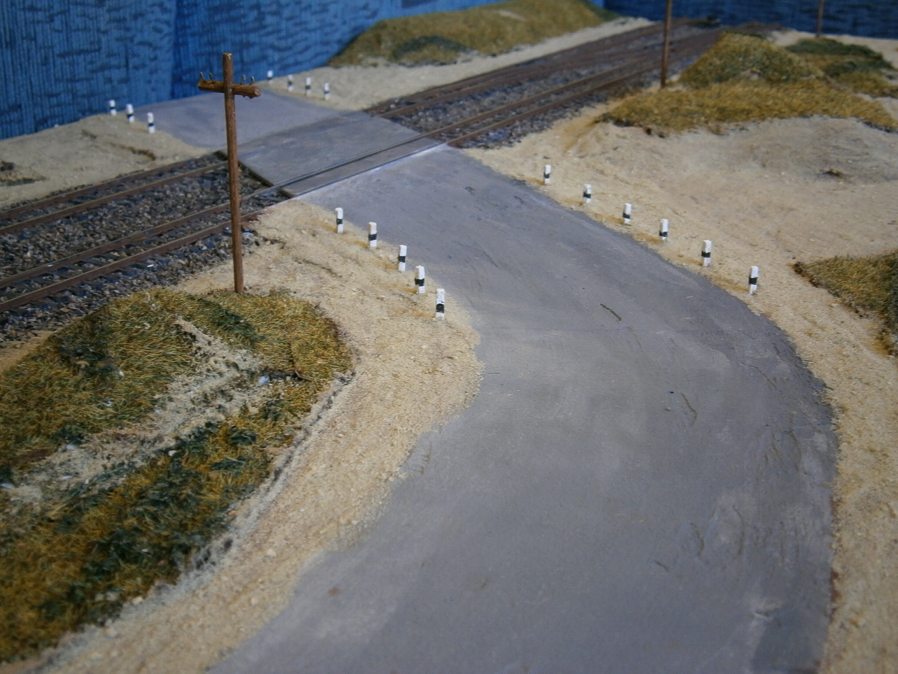

Всім привіт!
Сьогодні в ночі посмикав за стрінги пришпорену музу..........допомогло :mrgreen:
Повідомлень: 3390
Has thanked: 2199 times
Been thanked: 4296 times
zizik писав: в ночі посмикав за стрінги пришпорену музу..........допомогло
И очень хорошо помогло. Отличная работа. Фон в виде синей мебельной оббивки немного мешает, но если абстрагироваться, то полный натюрлих, как говорит Стинка.
Повідомлень: 6370
Has thanked: 1574 times
Been thanked: 3411 times

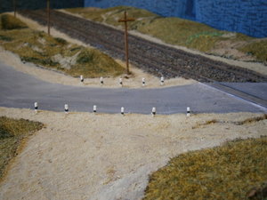

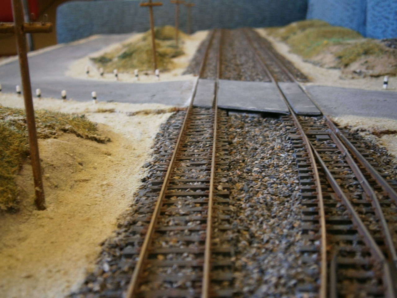

Это точно что натюрлих!Здорово получается.На переезде меж путями надо бы
еще гравия подсыпать или травушкой,дабы щель устранить. ;)
Дякую друзі.

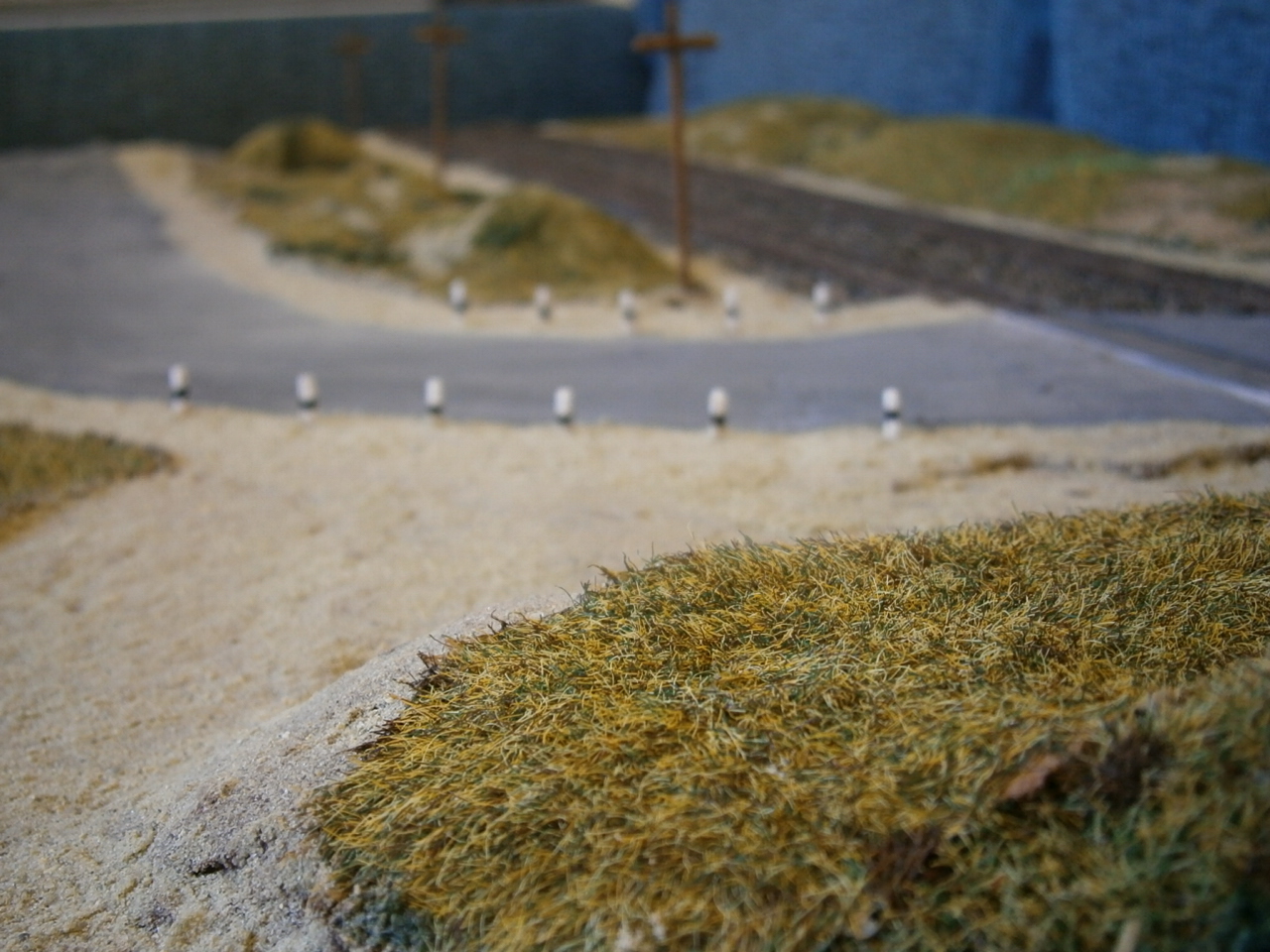

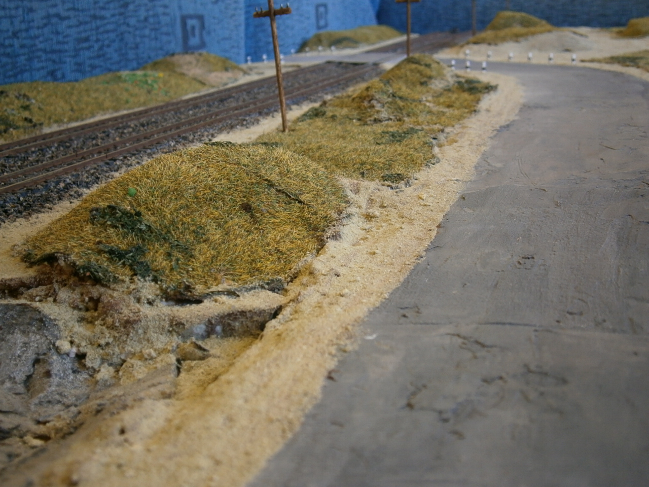

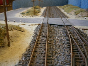

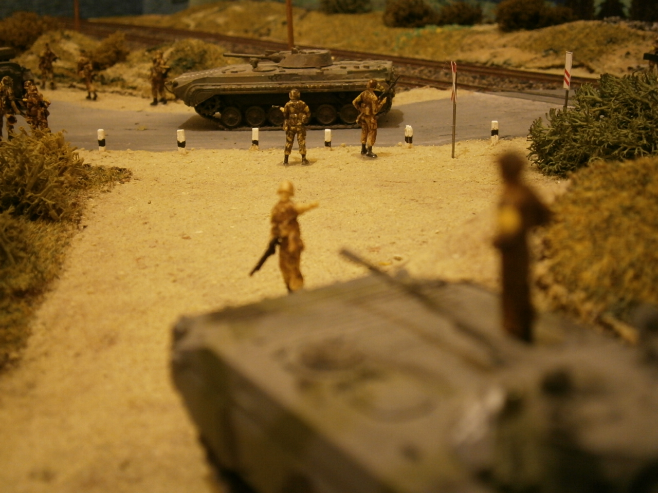

Ловлю момент з музою і рухаюсь далі.

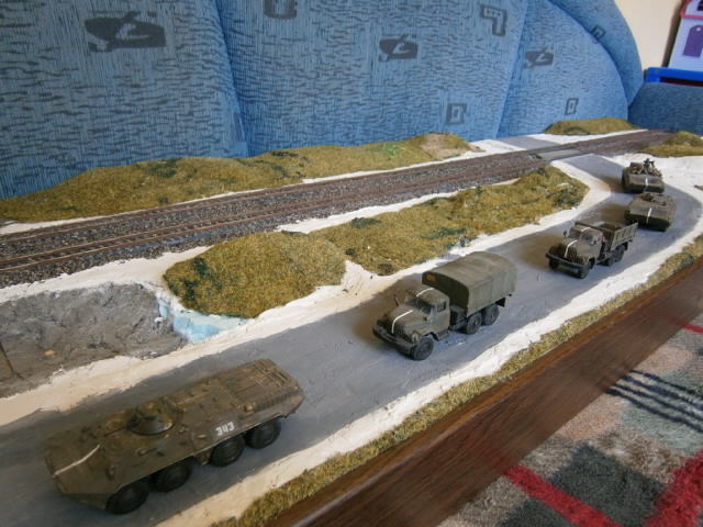

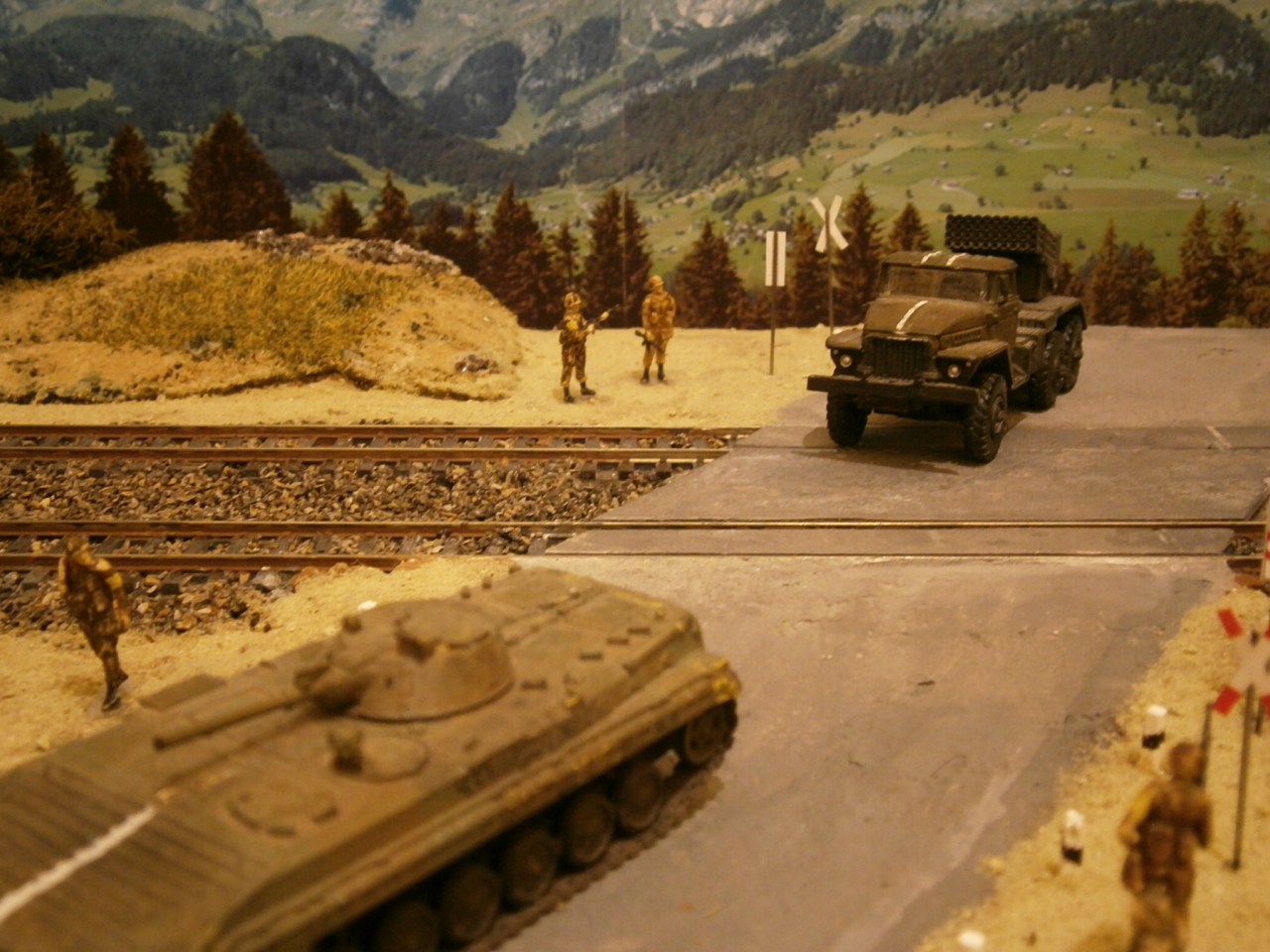

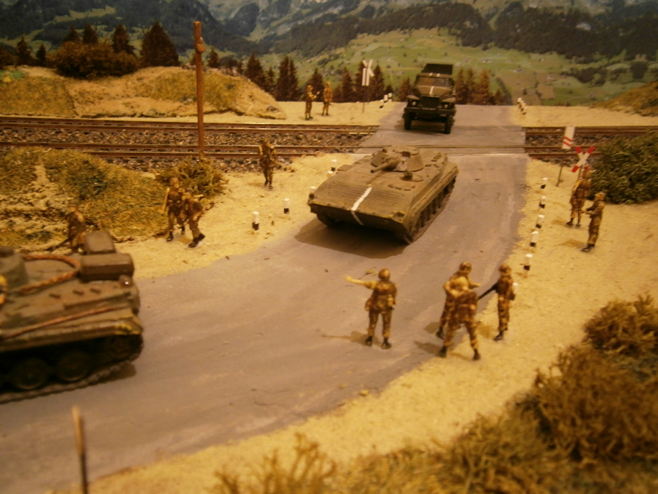

Сьогодні робота з мохом, правда його вже майже нема, а треба багато. Ще на цій діорамі дуже просяться дерева і також багато, як буду виходити з цієї ситуації ще не вирішив. Баласт під переходом обовязково досиплю, фотки ще й показують де шпарини які потрібно доробляти. Роботи ще дофіга. Ввечері зробив примірку з фігурками і технікою. Задній фон такий з горами явно "не в тему".....треба думати щось інше.
Далі буде....
Has thanked: 1166 times
Руслан, очень хорошо продвинулся. Молодца! Натюрлих полный.
Горы нормально смотрятся. Может это маневры, в окрестностях Яворовского полигона ;)
