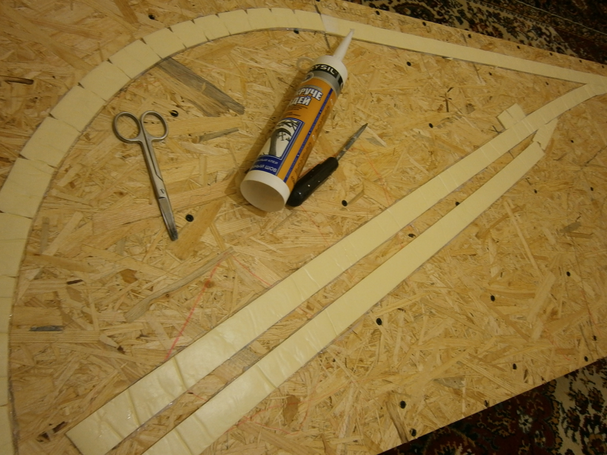

Давно хочу спросить, что за подложка под рельсы используется? И клеится ли ПВА?
Re: Діорама "Зона АТО. Блок пост."
На своему макеті і всіх діорамах використовую ось це:
Ця штукенція на мій погляд досить зручна.
По-перше подобаеться, що ширина співпадає з шпальною решіткою.
По-друге - вона "пружинить".
По-третье на неї зручно кріпити рельси на липку сторону.
Спочатку одну сторону ( не липку) приклеюю любим спец. клеем для ПВХ, пінопласту, тощо до основи макета і на добу залишаю під вантажем (книжки). Далі кріплю рельси і баласт.

Недоліки:
Після посипання баластом білий колір прорізается, це я зафарбовую. На останніх діорамках я після закріплення рельс відразу замальовував і потім вкладав баласт-так було краще.
Но....як вона себе виправдає, я поки що не знаю. За весь цей час рельси не відпали :P Але поки не відпали.....далі побачу :roll:
Один раз демонтовував півколо на другому модулі макета, коли прийняв рішення переробити схему. Рельси залишились цілими, хоча демонтаж був і не простий. Кріпити рельси на липку сторону треба акуратно, бо якщо помилка.....то відірвати її досить важко .
Повідомлення Uragan »
Интересная штучка, надо понимать в строительном магазине продается. Рельсы будут и дальше держаться, балласт тоже держит. Я собираюсь водоэмульсионкой все прокрасить перед засыпкой балласта, думаю черный разведенный до светлого будет самое то. Спасибо, Руслан за подробную информацию.
Повідомлення wildTarik »
Ця штучка в Епіцентрі називається ущільнювач для вікон. Купив в себе сіру. Ширина 30 мм, в рулоні 5 м, ціна - шось 31 грн здається. Воно по типу ізолона. Для станції взяв ізолон самоклеючий з рулона шириною 1 м відрізали 50 см, це мінімум, що ріжуть в Епіцентрі.

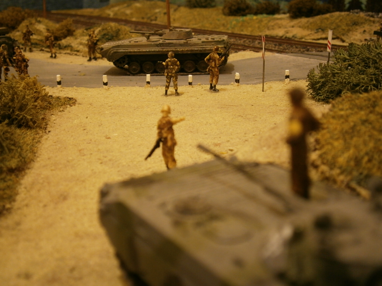

Всім привіт!
Досить великий перекур у мене вийшов :roll: ..........минув вже рік.
Якась муза в стрінгах таки прилетіла. Пару вечорів "чарую" над ландшафтом. Поки що все "сировато".....але старт ( точніше продовження ) в цьому проекті вже є.
Хорошо что муза посетила.Пока все довольно натуралистично. :roll:

Всім привіт!
Сьогодні в ночі посмикав за стрінги пришпорену музу..........допомогло :mrgreen:
zizik писав: в ночі посмикав за стрінги пришпорену музу..........допомогло
И очень хорошо помогло. Отличная работа. Фон в виде синей мебельной оббивки немного мешает, но если абстрагироваться, то полный натюрлих, как говорит Стинка.
Это точно что натюрлих!Здорово получается.На переезде меж путями надо бы
еще гравия подсыпать или травушкой,дабы щель устранить. ;)
Дякую друзі.
Ловлю момент з музою і рухаюсь далі.
Сьогодні робота з мохом, правда його вже майже нема, а треба багато. Ще на цій діорамі дуже просяться дерева і також багато, як буду виходити з цієї ситуації ще не вирішив. Баласт під переходом обовязково досиплю, фотки ще й показують де шпарини які потрібно доробляти. Роботи ще дофіга. Ввечері зробив примірку з фігурками і технікою. Задній фон такий з горами явно "не в тему".....треба думати щось інше.
Далі буде....
Руслан, очень хорошо продвинулся. Молодца! Натюрлих полный.
Горы нормально смотрятся. Может это маневры, в окрестностях Яворовского полигона ;)
