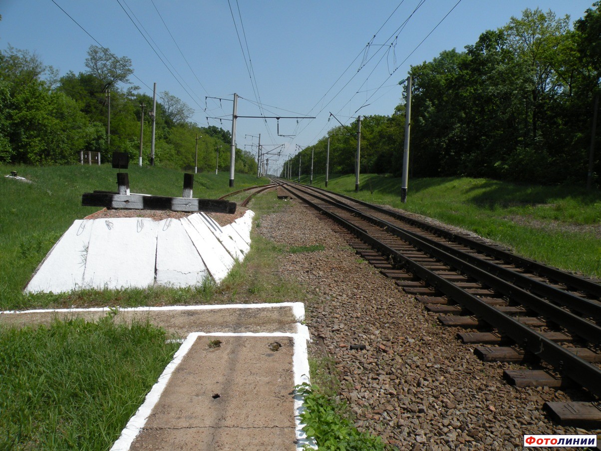

Апупєть ручний привід! Челюсть відпала і покотилась під диван. Тільки смію зауважити, що сигнальні вогні на приводі мають бути білий і жовтий/оранжевий. Червоний ні в якому разі, оскільки машиніст червоний вогонь міг сприйняти за показання світлофора.
Герої не вмирають!

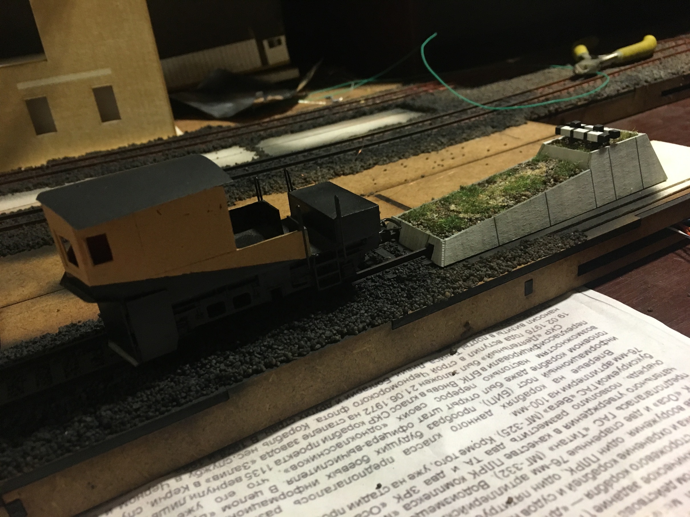

Добрый день. Взбодрю форум в воскресенье, а то тишина. По замечания. Флюгарка так и светит оранжевым. Сверху красная маска, как у натурального. Но тёплый белый, через красную маску доширака, так и даёт оранжевый.

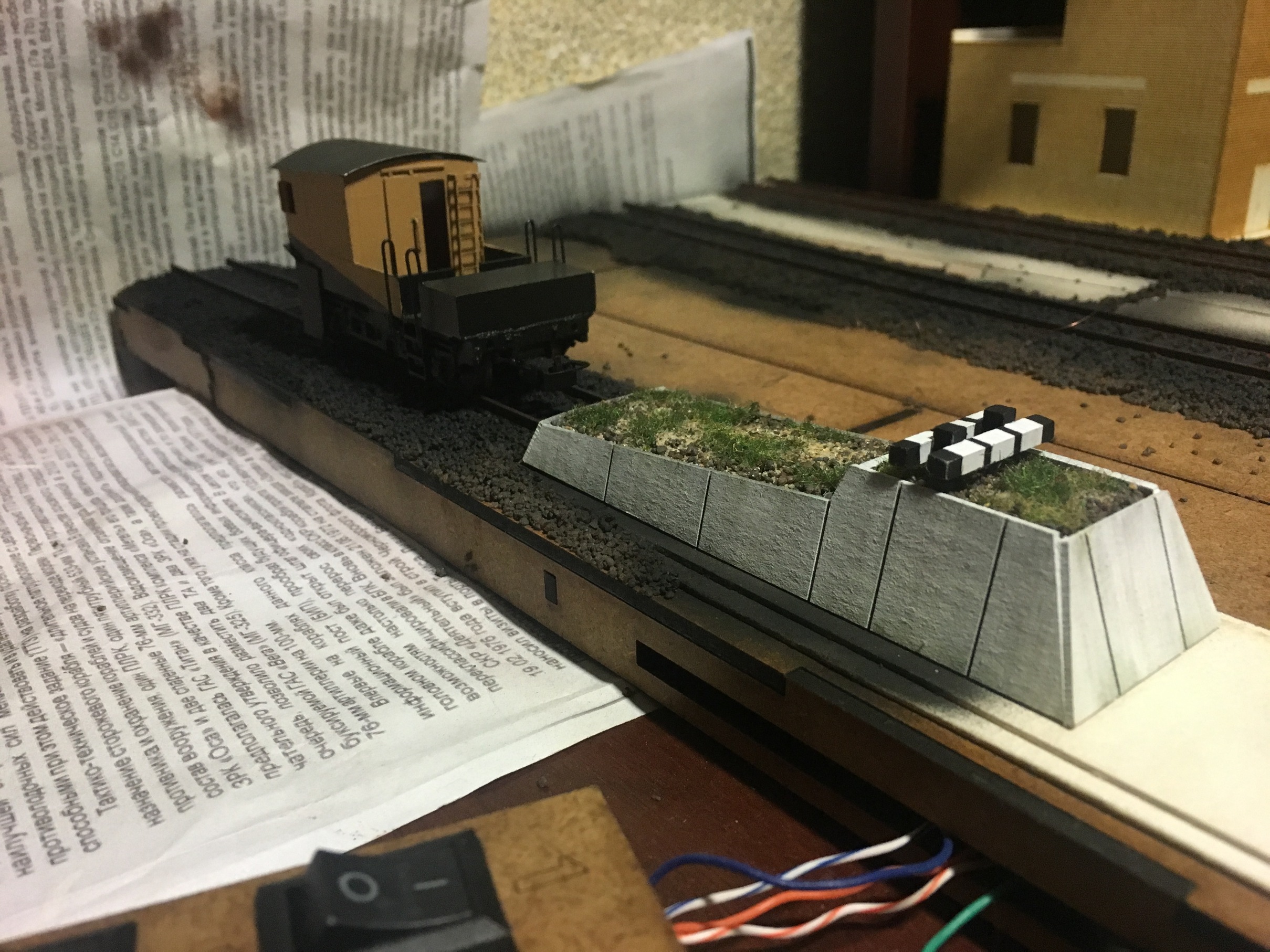

По макету ничего не делал практически. Из того, что можно показать, законченные тупики.

Отличный тупиковый экспонат!Может его другой стороной развернуть 8-) ,а то там
сцепки нет...Также контрастирует темный щебень как на стратегических путях.
В околотупиковой призмы я бы его слегка высветлил,подржавил и засеял травкой. :roll:

Путями я не занимался ещё. Всё, что тёмное, это просто из аэра краску выдувал. Остатки, чтоб не выливать :-) а сами тупики, пока просто стоят. Там ещё после установки, по кругу щебнем обсыпать. И тогда уже придавать цвет, да траву и прочее по округе раскладывать :-)

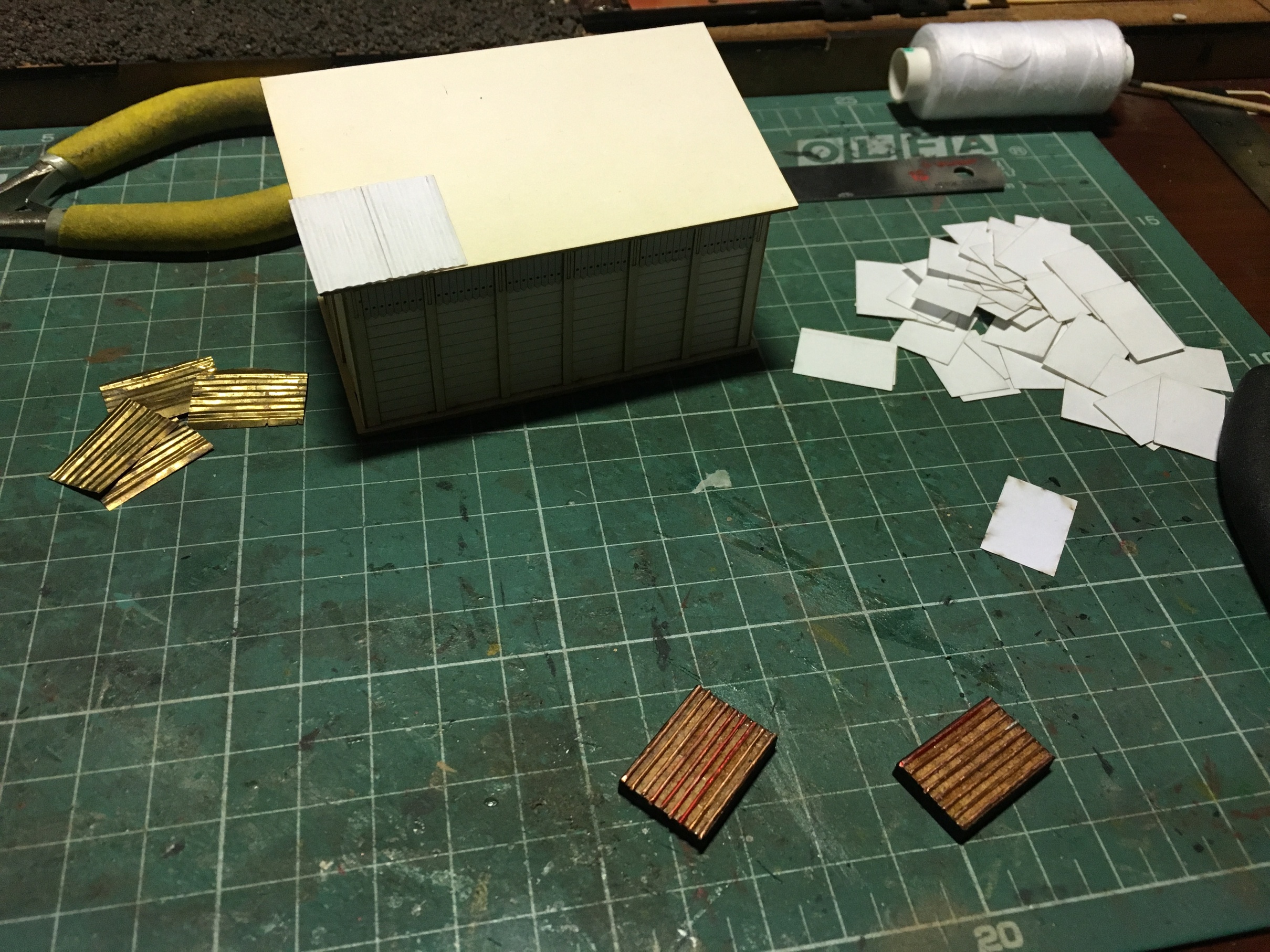

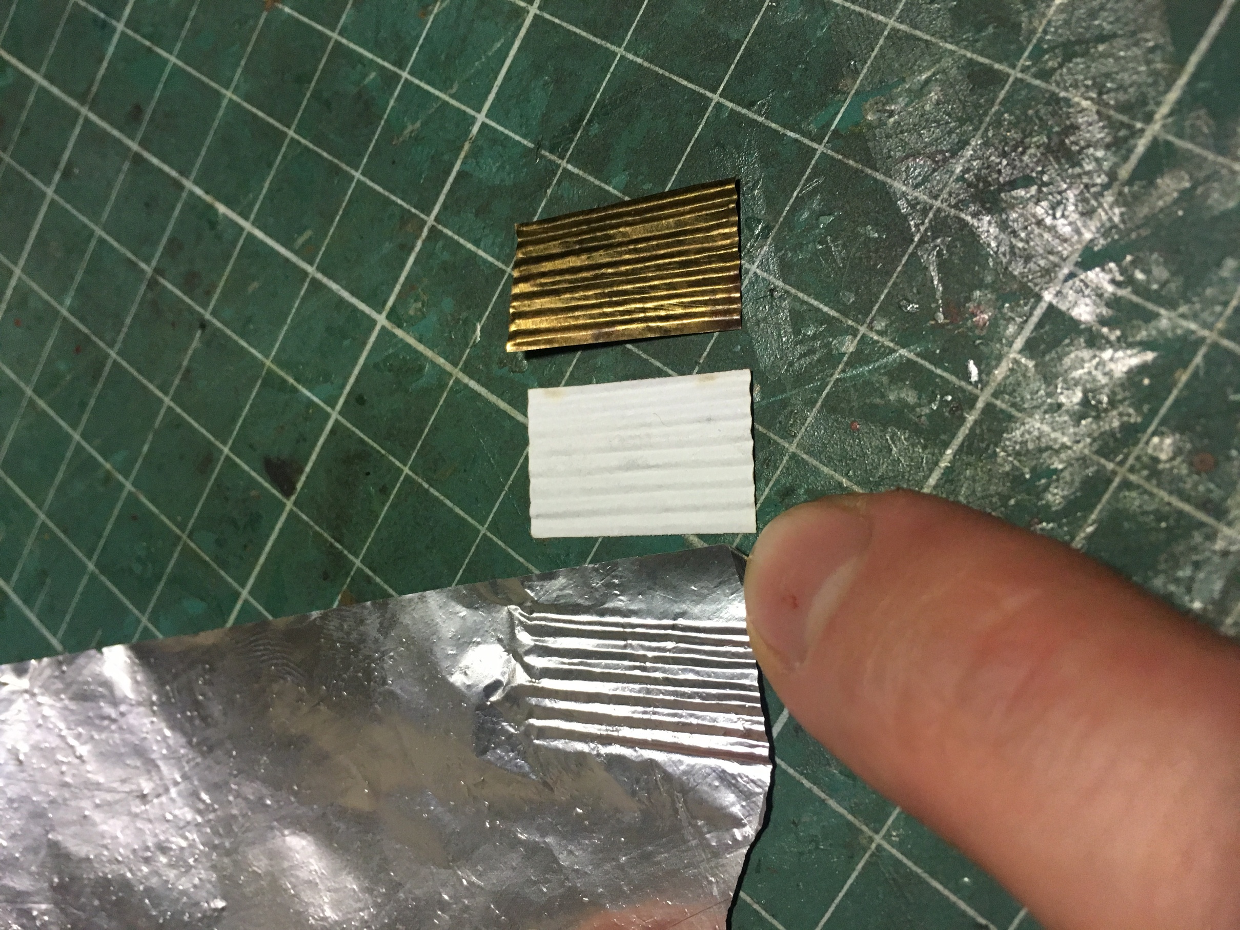

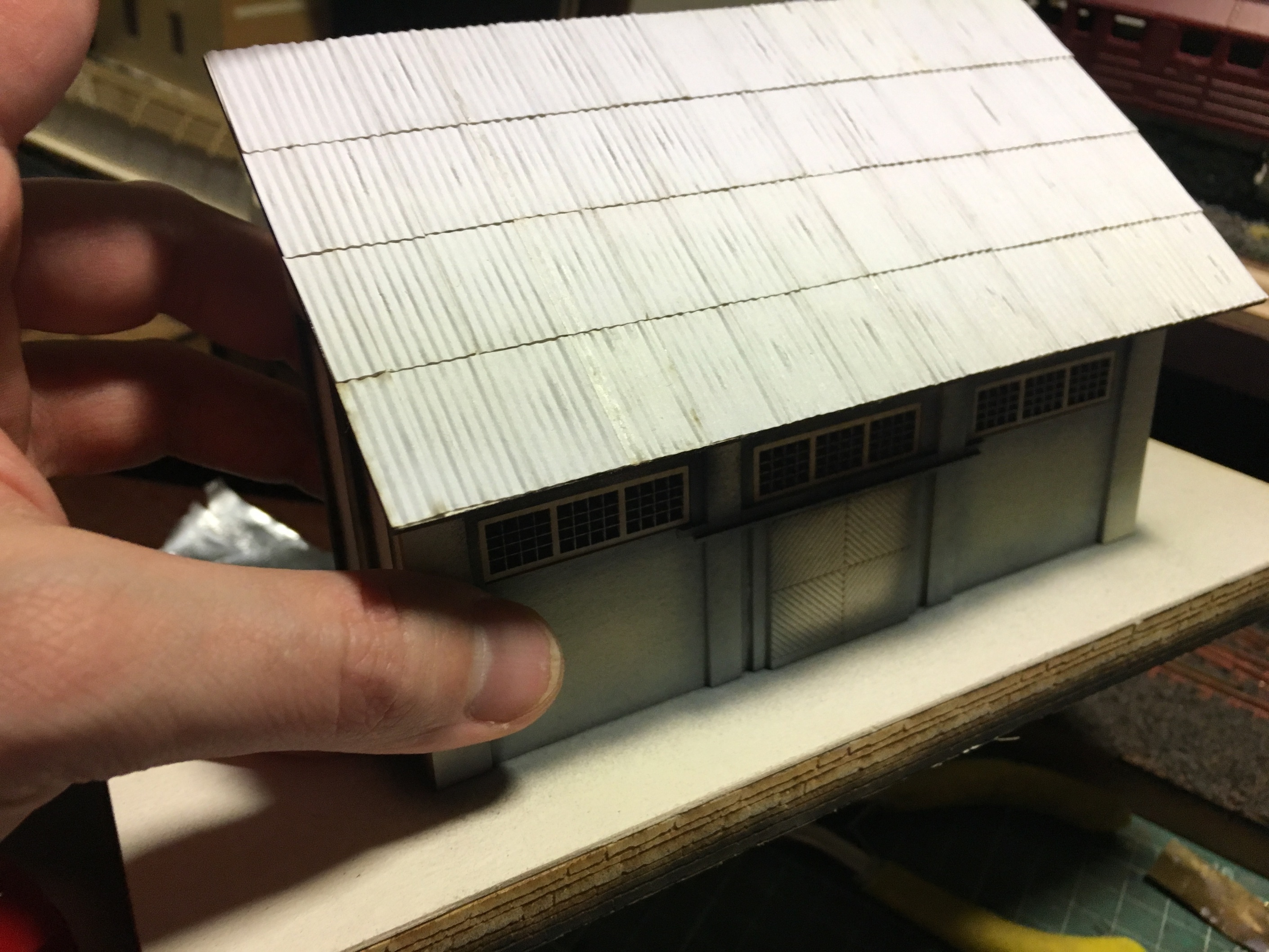

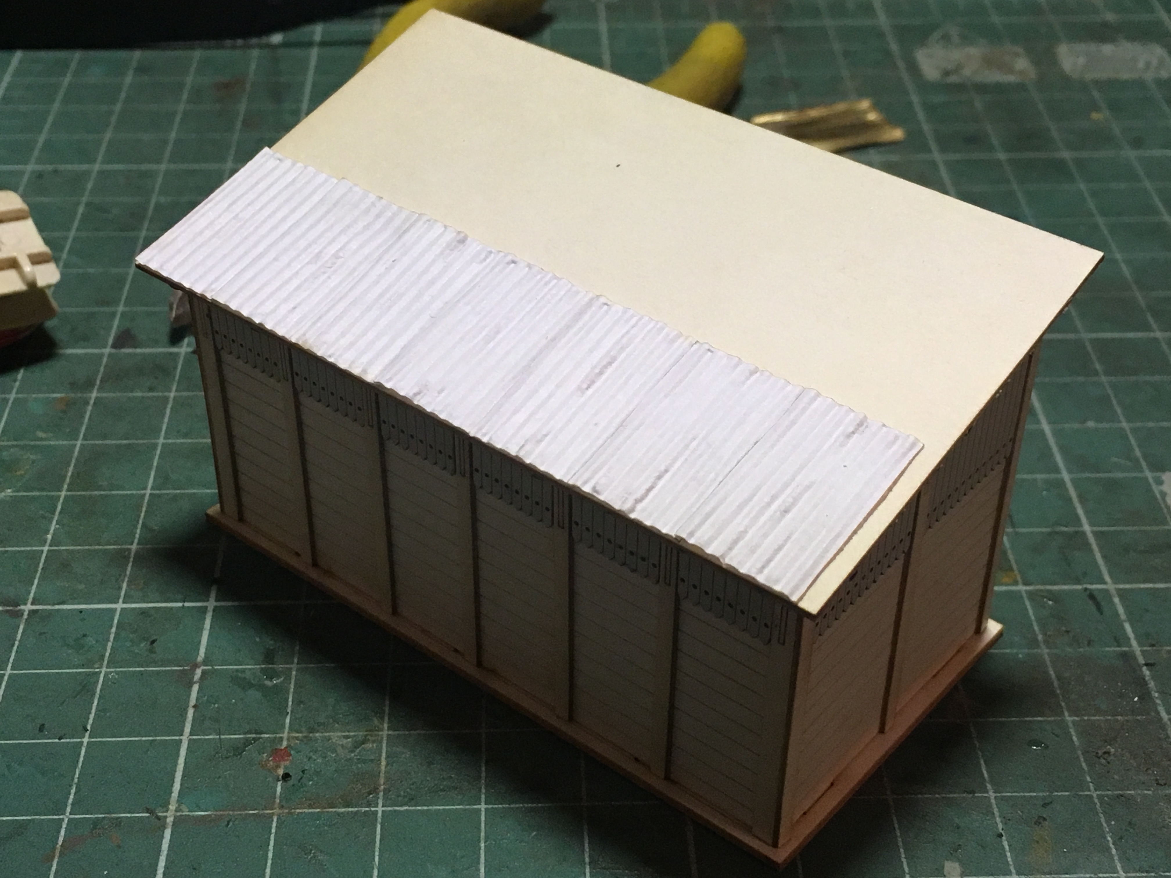

Уважаемык колеги. Очень срочный, дабы не терять вечер-ночь вопрос. В поисках решения вопроса, о шифере на крышах построек, пришёл к мысли о папе-маме и каком-то материале, который смогу формовать и он будет держать форму и даст себя покрасить. Под рукой у меня оказалась офисная бумага, пищевая фольга и рулон латуни. Ниже фото всего, включая образцы. И примерка листа на крыше пакгауза. Что думает общественность? Вариант с упаковками из гофры, не предлагайте. Нет под рукой. Папа-мама, сделаны по размерам шиферного листа из Интернета.
Жду мнений общественность. Чем больше и быстрее, тем лучше. Спасибо за внимание и участие.

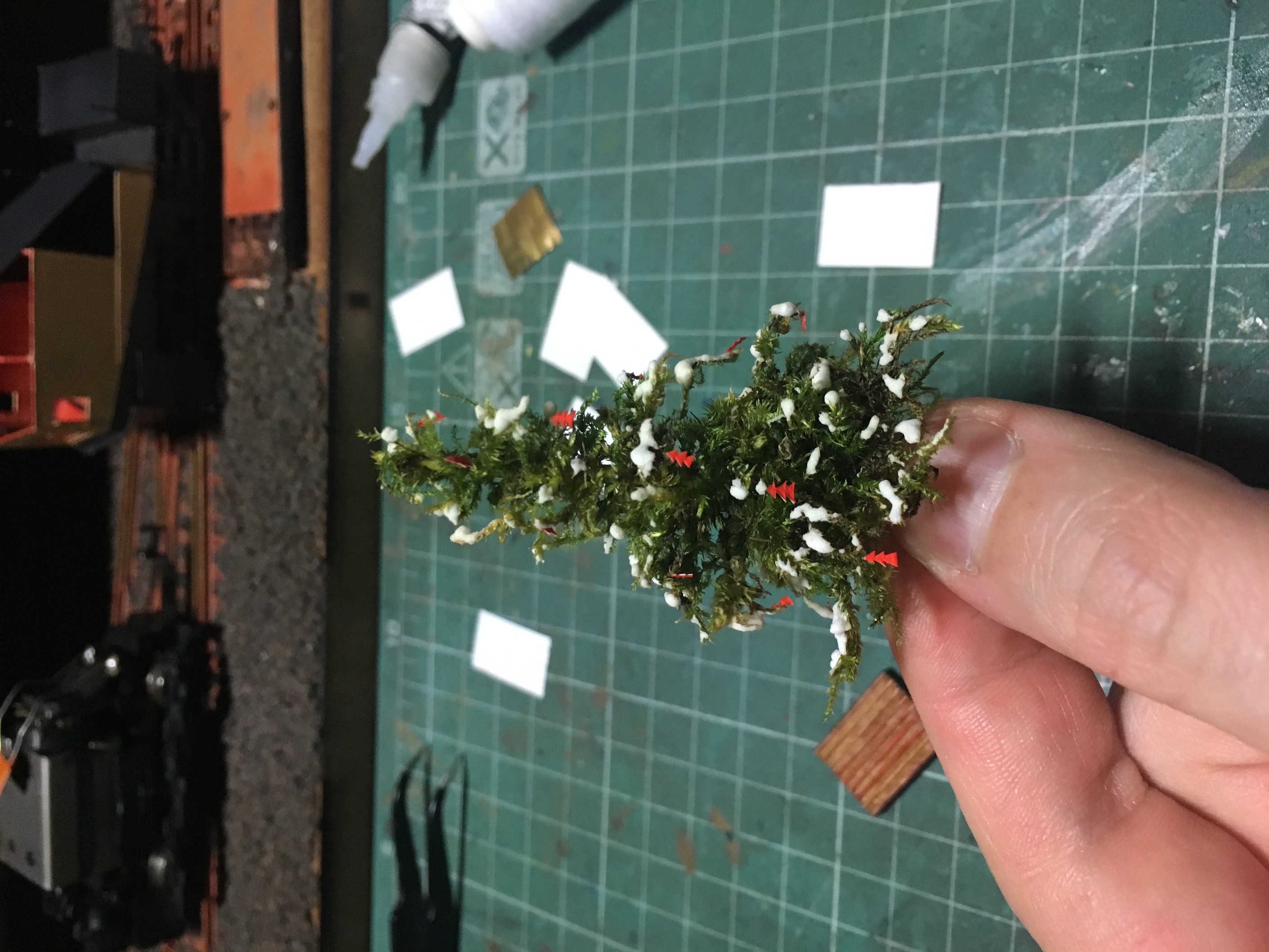

Ну и в свете приближения Нового года и оживления новогодней тематики, в моём депо, тоже начали потихоньку суетиться и достали из закромов кое-что :-) делал где-то год назад, под другие нужды. Лесной мох, зубочистка, пва, сода и игрушки из офиски.
Ёлка ради поднятия настроения вам :-)

Латунь однозначно ;)
Re: Настольный и полочный макет. Что раньше построится :-)
Из латуни проще, но мне кажется из бумаги реалистичней.
Елка крутая!

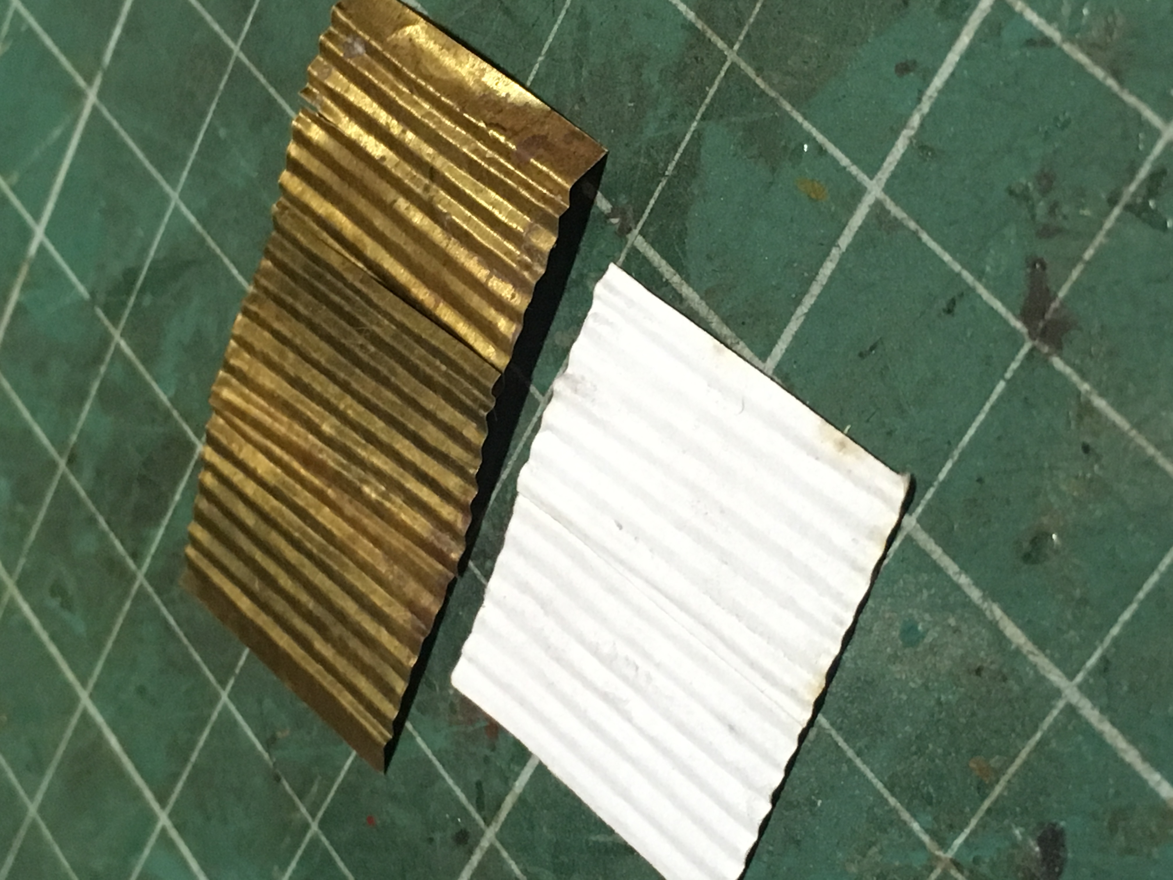

Вопрос даже не в латуни. В целом вид? Похоже на шифер? :-)
Белый визуально лучше, даже есть шероховатость свойственная шиферу.

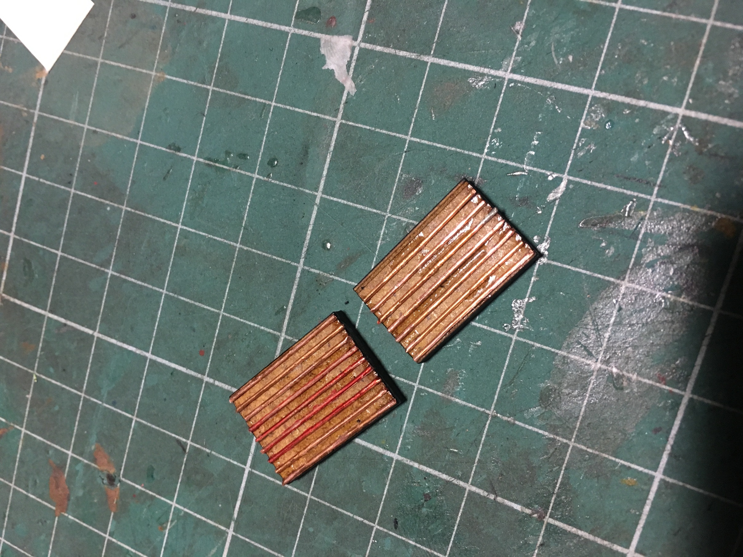

Вот вблизи и по несколько листов.

Лично мне латунь напомнила гофрожелезо каоето.Типа для заборов.Тоже с вмятинами и т.п.
Шифер по сути шероховатый,матовый и с ровными волнами.Поэтому из всех материалов мне
ничего не понравилось.Латунь проблемно красить,фольга мягкая и будет сохранять малейшие
деформации.Бумага тоже слабая на мой взгляд.Хотя бумага как то ближе к прототипу. :?

Учитывая то, что альтернатив я не вижу и никто не предложил свою технологию, опробую бумажный вариант. Не понравится, перестелю латунным :-) всем спасибо за комментарии.

Nef писав:Учитывая то, что альтернатив я не вижу и никто не предложил свою технологию, опробую бумажный вариант. Не понравится, перестелю латунным :-) всем спасибо за комментарии.
я может и с опозданием. но не проще тебе резку сделать? у тебя же можно и выжешь просто, так пройдись на картонке тонкой пазами. и потом покрась и посмотри что будет
просто по мне кажется что крупновато вышло или нет?

Бумага больше подходит по структуре. Для прочности пропитать её жидким супер-клеем. Помогает.

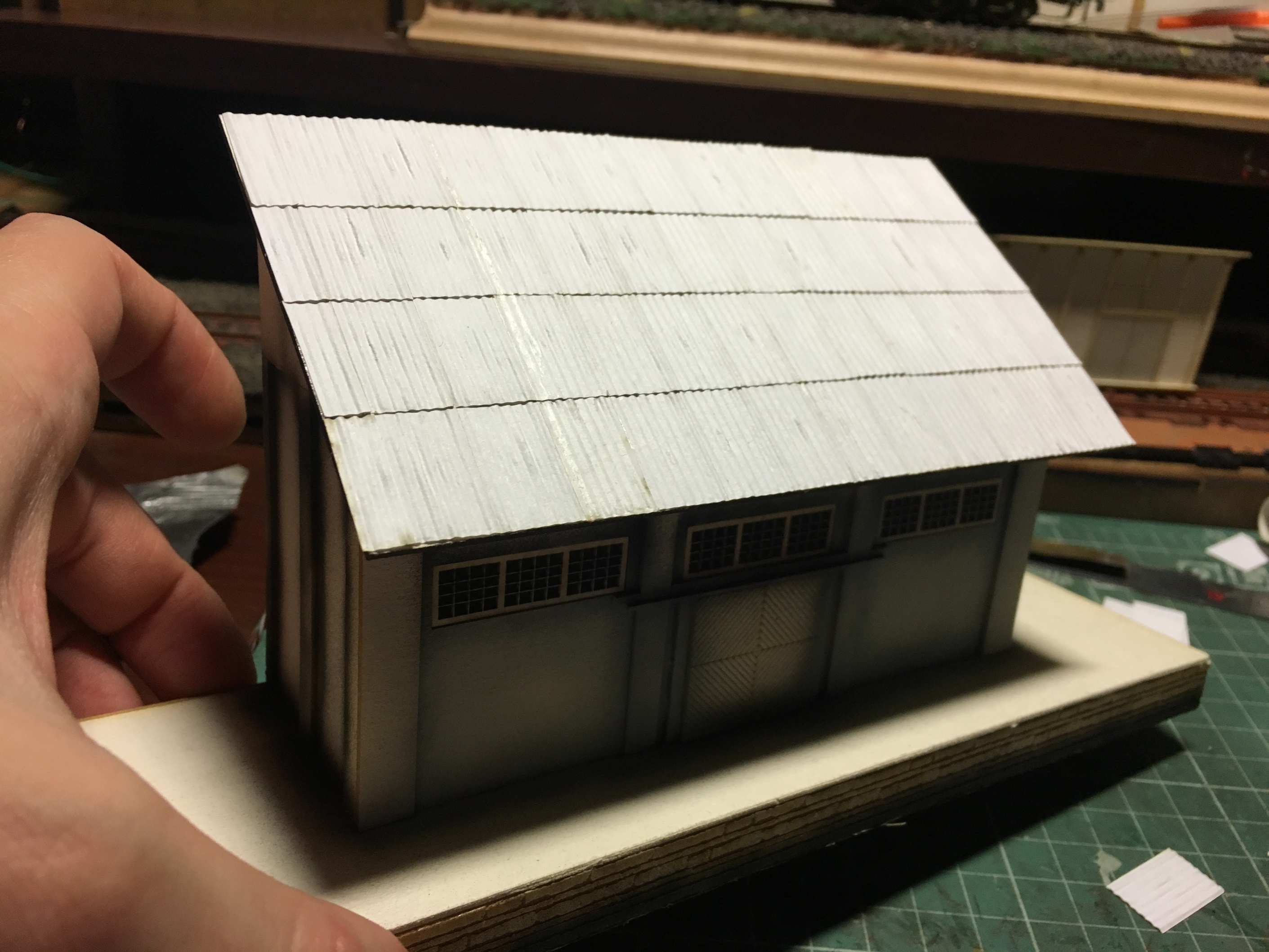

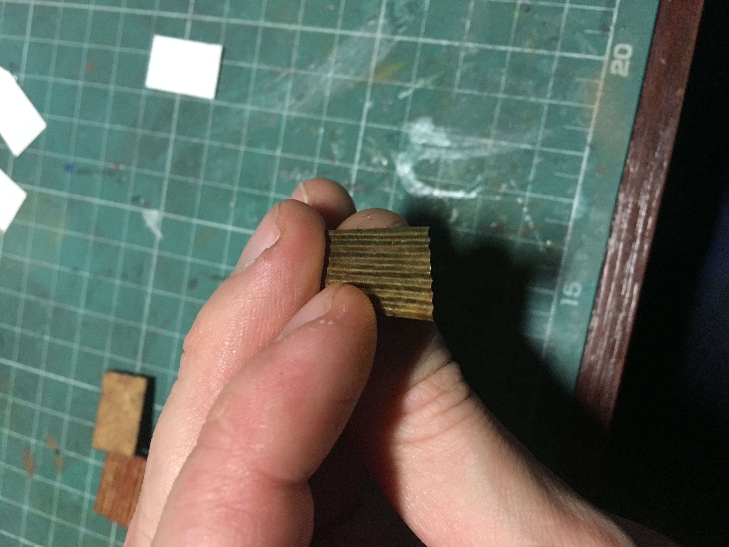

Итак, выдалось сейчас минут 20 времени. Нашлёпал давилкой листы и на уху-карандаш закрепил. Пва размочил бы всё это добро. В целом, результатом доволен. Что касается масштаба. Я всё что делаю, стараюсь делать по чертежам и размерам, если удаётся найти. Если нужно, я выложу чертёж листа с размерами. Величину шага и высоту волны. Здесь скорее надо было думать, а не мелковато ли, в свете диалога о кирпичной кладке и выдержках из жд-Библии. Но я в живую смотрю, мне нравится. Если покраска и оформление не подведёт, то для пакгауза, стоящего в нише стола, будет более чем на мой взгляд. Ну и запас листиков далеко прятать не буду. Есть что оформить ими.
