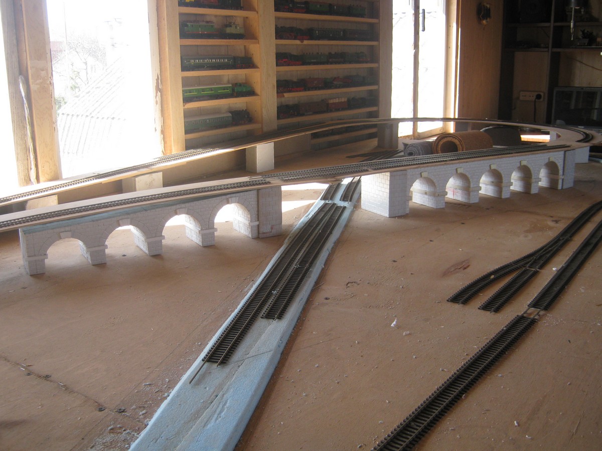

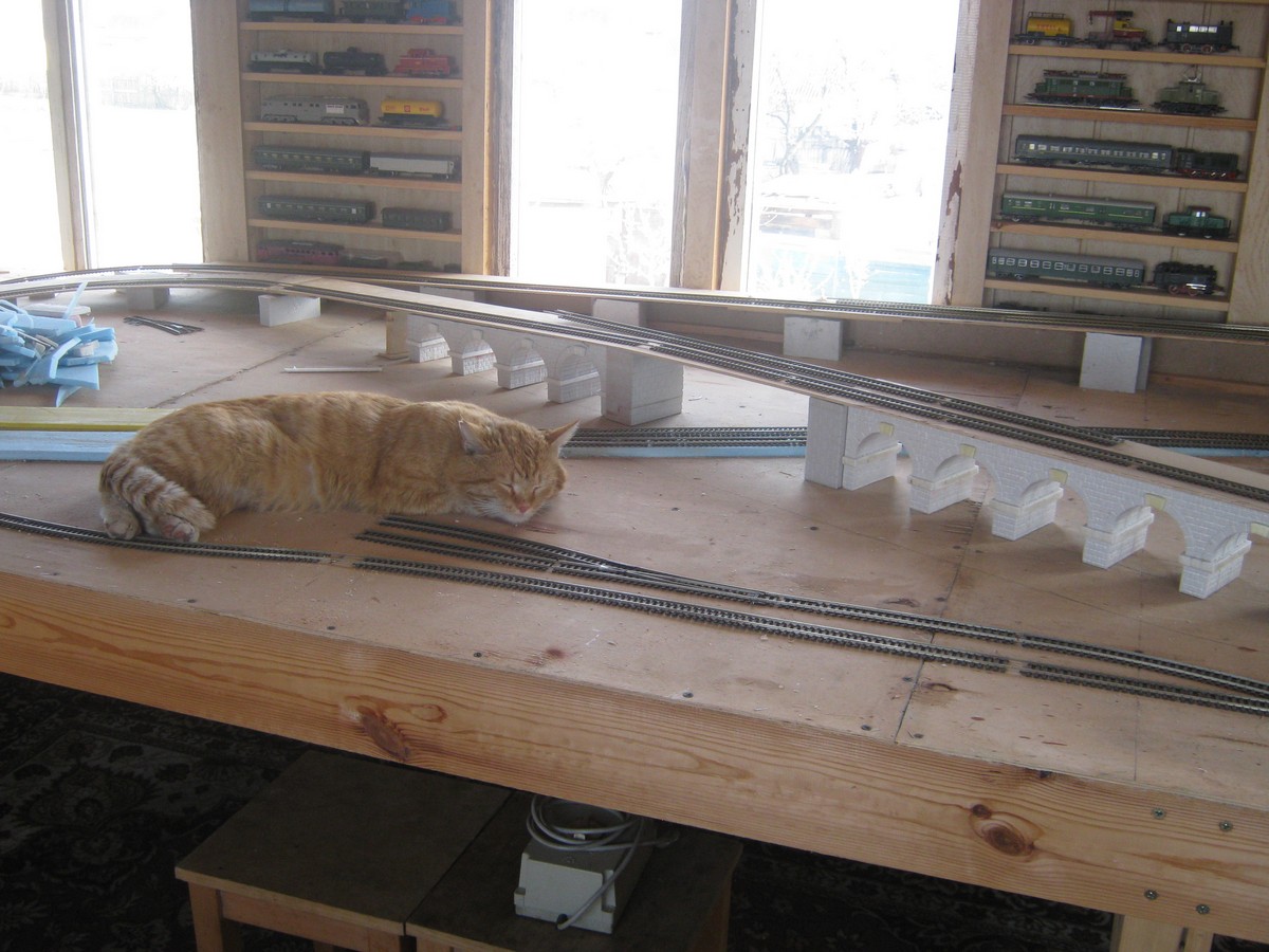

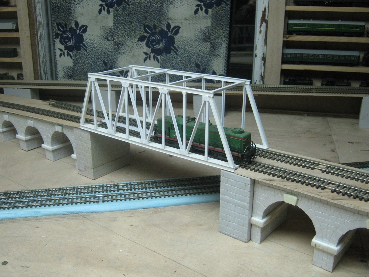

Заготовка виадука сейчас выглядит так.
Между быками предполагается мост с ездой понизу. Пока даже не определился, из чего его делать. И вообще - на него ещё надо созреть!..Зображення

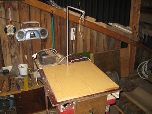

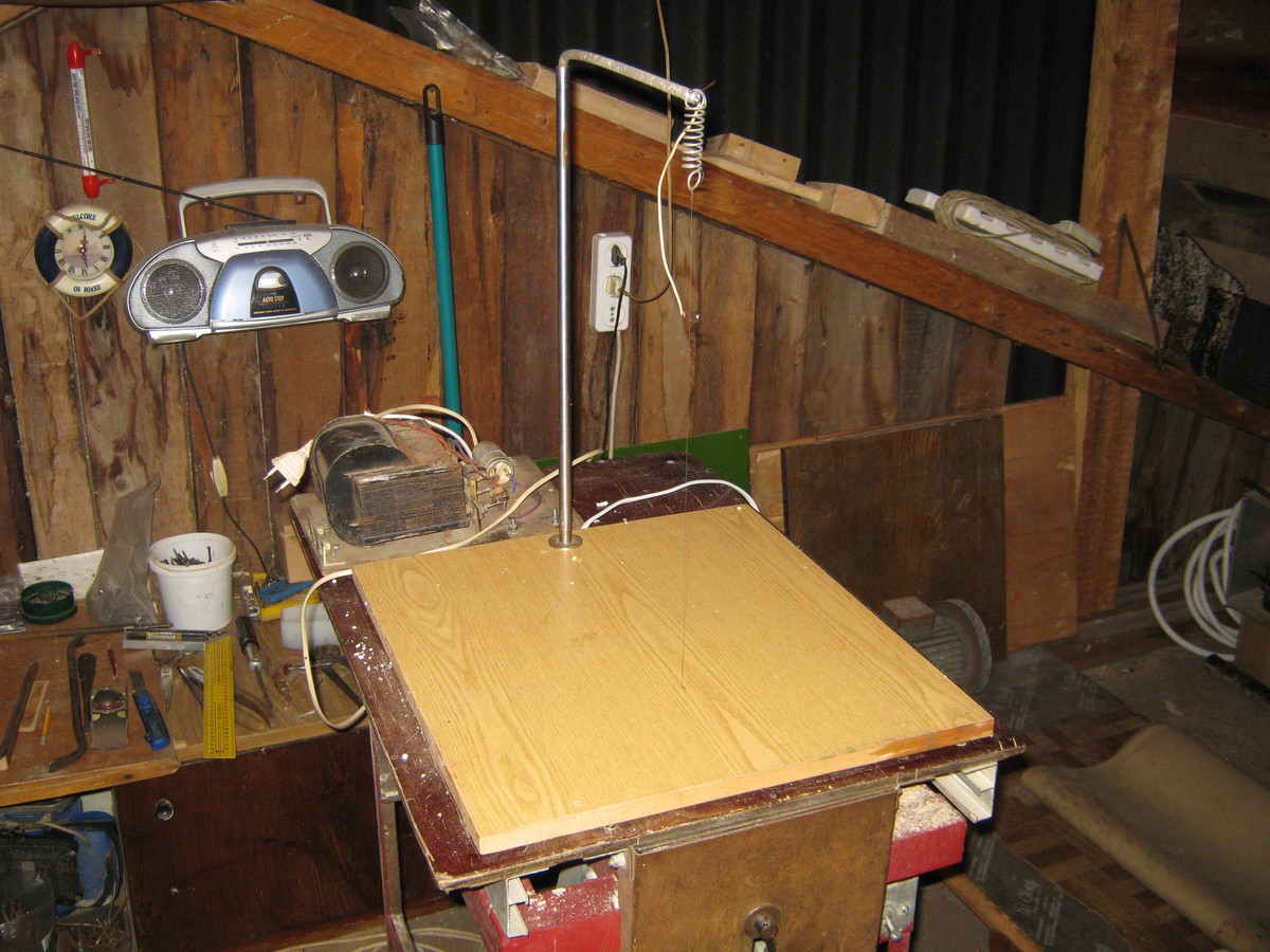

zizik писав:Як виглядає ваш терморезак?
Уже показывал и вроде не один раз...
Подробнее http://oef.com.ua/viewtopic.php?f=31&t= ... 510#p15510
P.S. к терморезаку и виадуку. Вроде по теме... 8-)

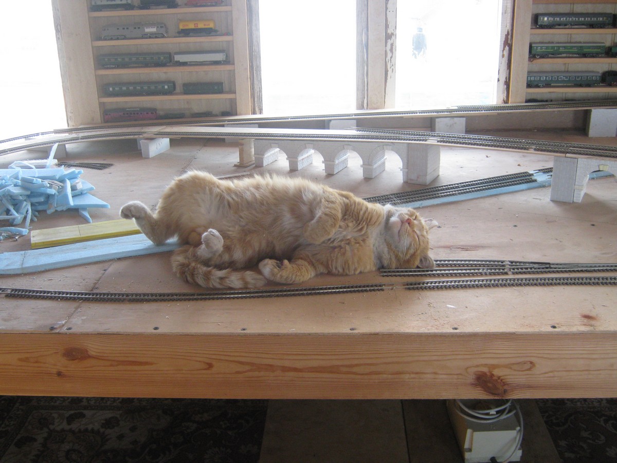

Stinky писав:То специальный,рыжий инструмент для предварительного прогрева склеиваемых поверхностей.
Да, он с этой задачей отлично справляется... 8-)
А вот, собственно, предварительно прогретые и частично склеенные поверхности.

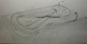

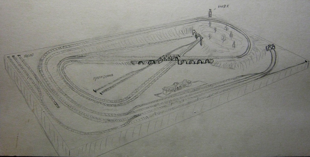

Re: Просто макет

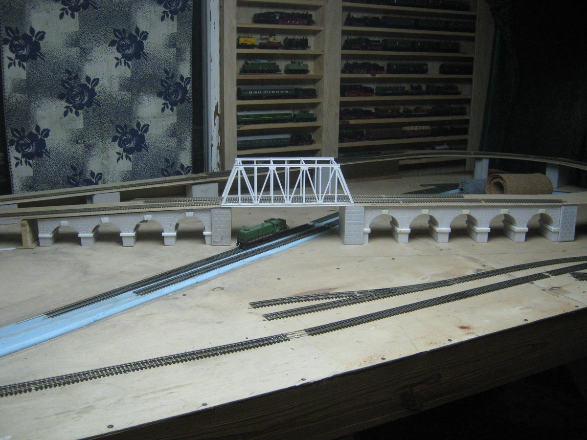

Nef писав: В целом план макета созрел? Или всё пока по ходу пьесы?
В целом будет примерно так.

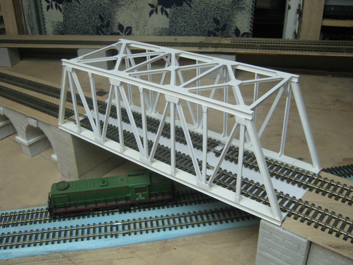

Только основная часть петли верхнего уровня справа тоже будет скрыта. "По ходу пьесы" тоже никто не отменял... 8-)

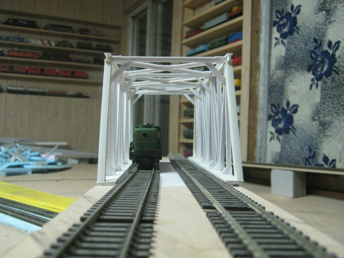

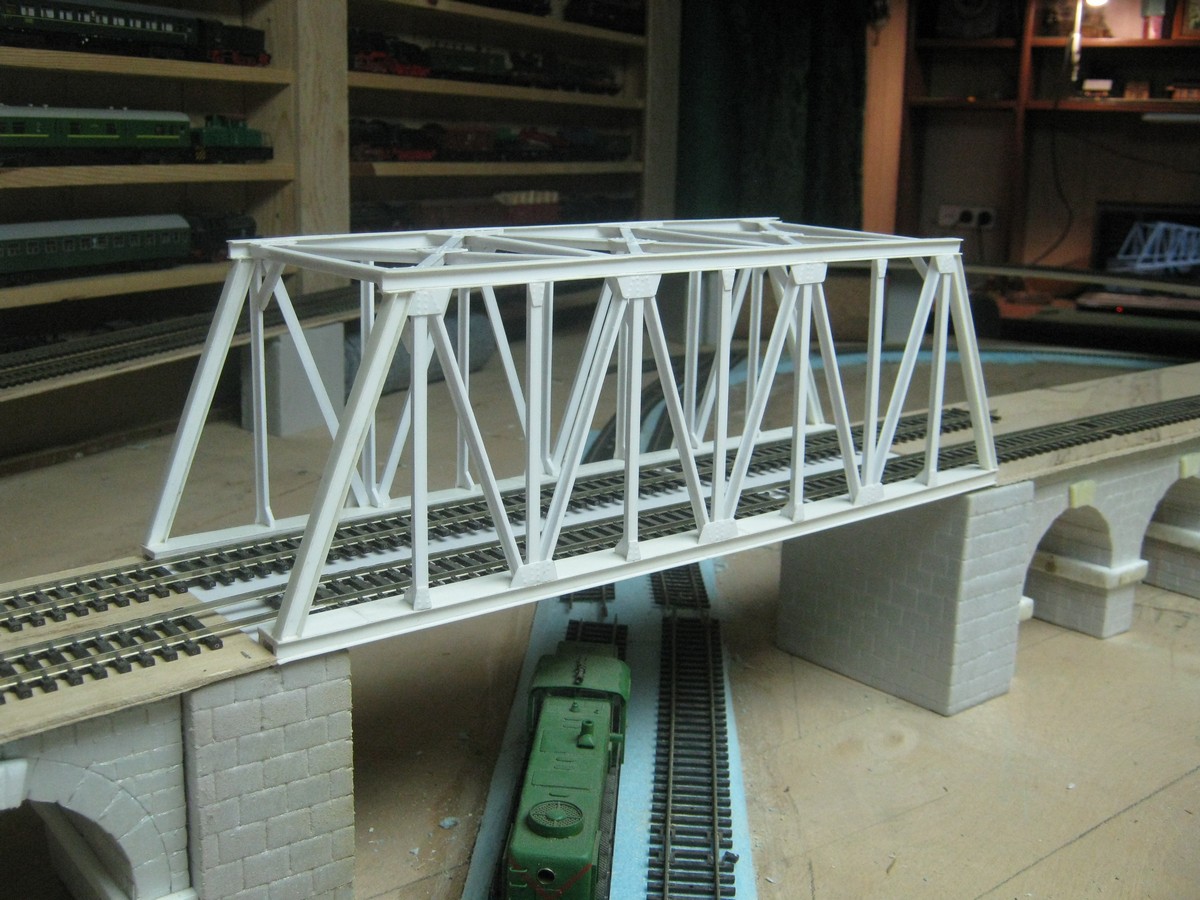

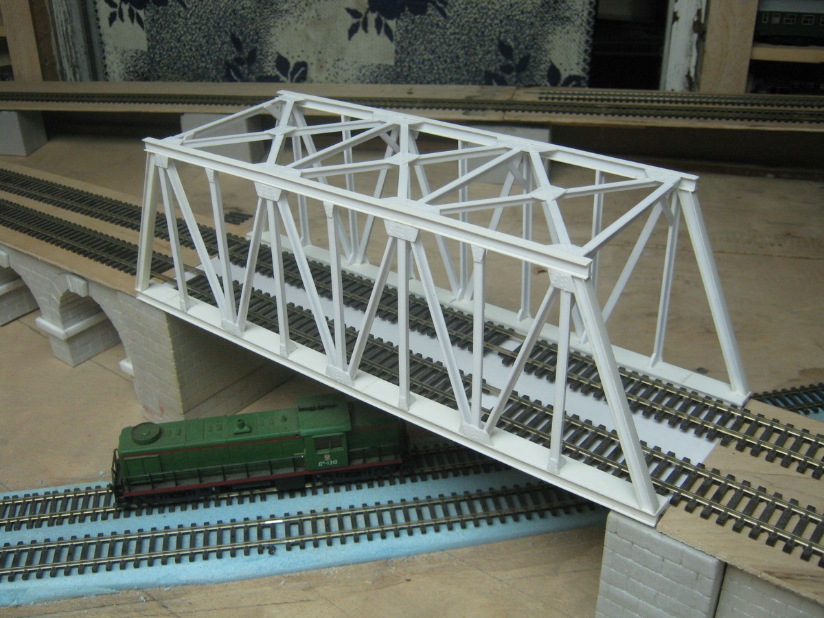

Мост в полной обвязке, без накладных.
