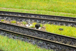

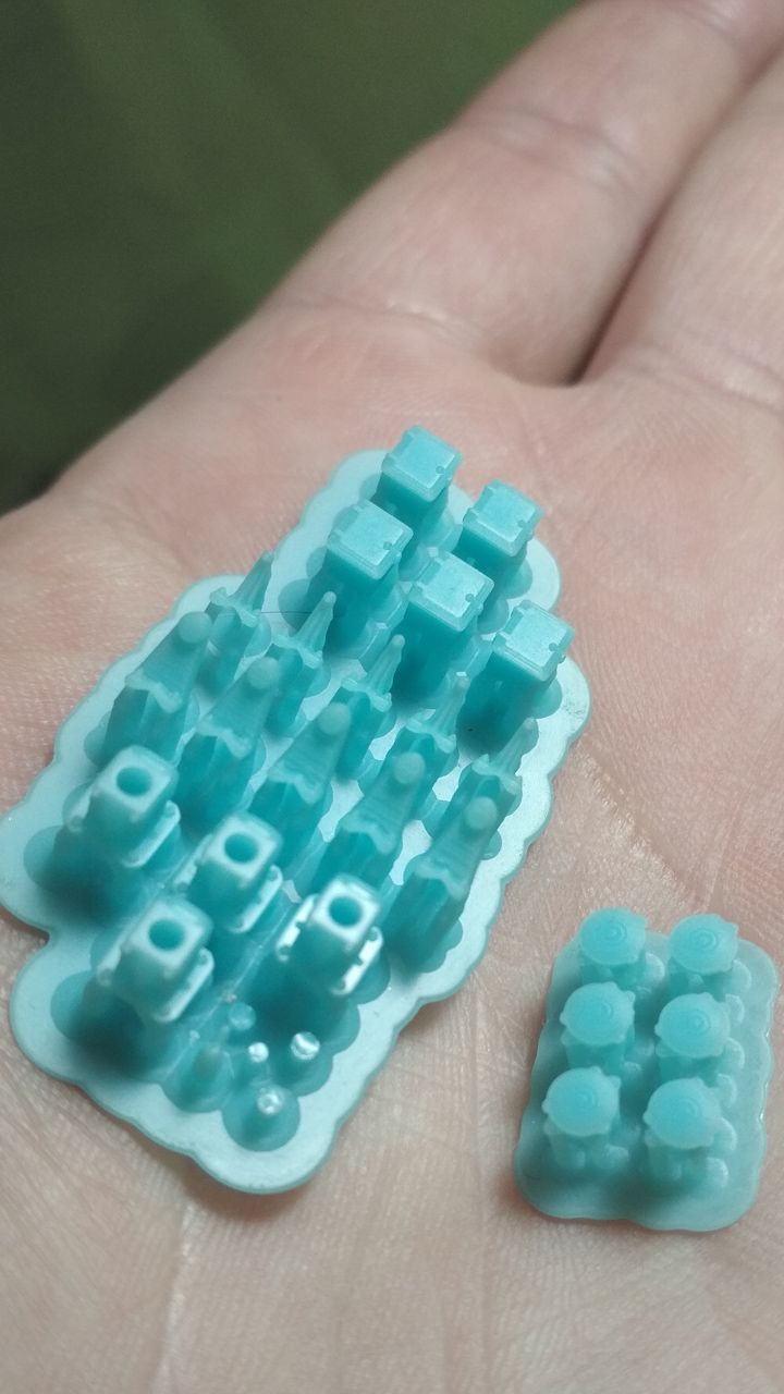

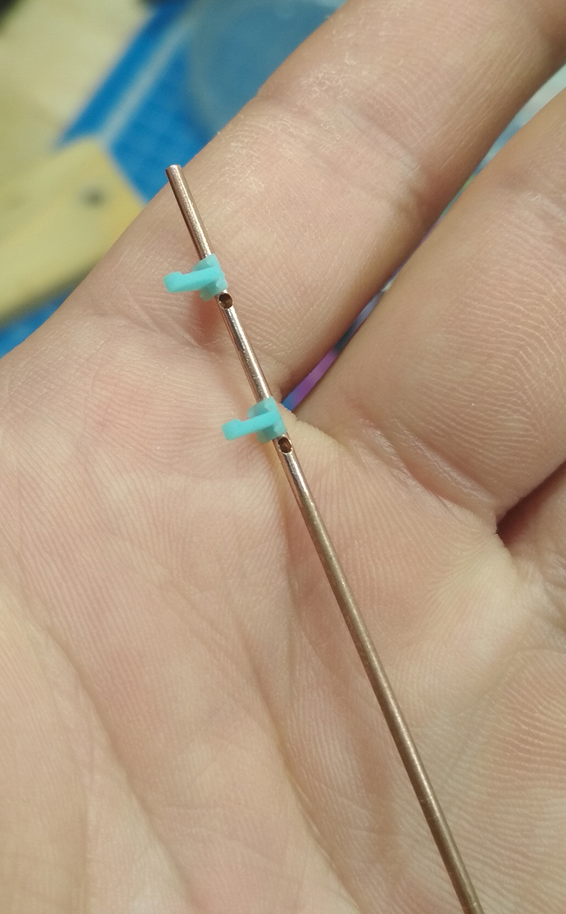

Довго виношував свої ідеї деталізації для макету. Давно придивлявся до 3д друку, оскільки вже понад 10 років працюю в 3ds Max, тільки в сфері моделювання для симуляторів (МСТС, РТС і т.д.) вагонів, об'єктів, локів. І, завдяки послугам нашого форумчанина, мрії почали втілюватись в життя. Спочатку прийшлось освоювати нову техніку моделювання, пан Петро проконсультував що і як має бути (за що йому велике дякую) і сьогодні отримав посилку зі своїми моделями, але вже в пластику. Просто агонь! Тішусь, як мала дитина цукеркою. Жона тоже в культурному шокє від тих блох :lol: Тепер то всьо пофарбувати і приладити на макеті.

wildTarik писав:....Довго виношував свої ідеї деталізації для макету. Давно придивлявся до 3д друку....
Какие хорошенькие детальки напечатанные :shock: :o , отлично выглядят, поздравляю со "стартом" в 3D печати, мне тоже интересно как это всё 3D "устроено" :roll: :?: :? .
Посмотрим как краска ляжет на этот материал.....

Я думаю, оскільки їх руками ніхто лАпати не буде, то з пофарбуванням проблем не повинно виникнути.

Класс получилось. Я бы у вас купил штук 10 путевых ящиков. Или они в ТТ?

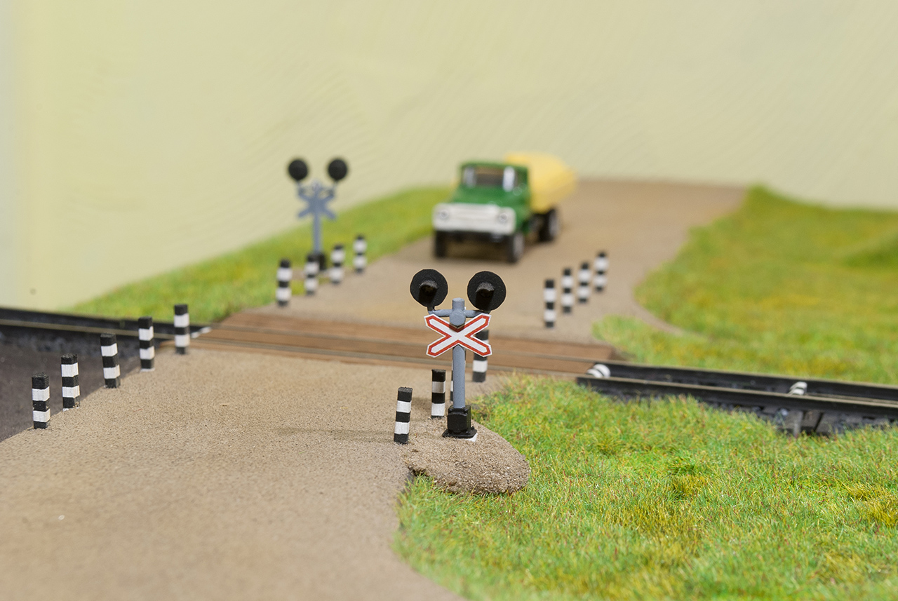

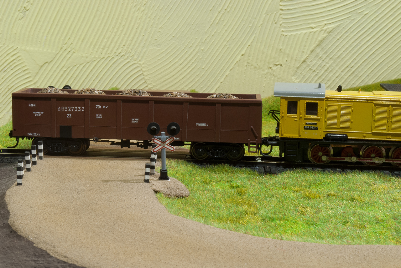

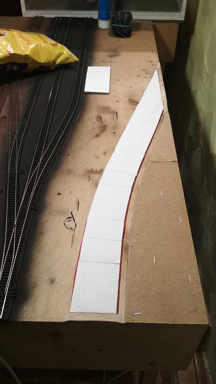

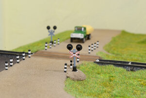

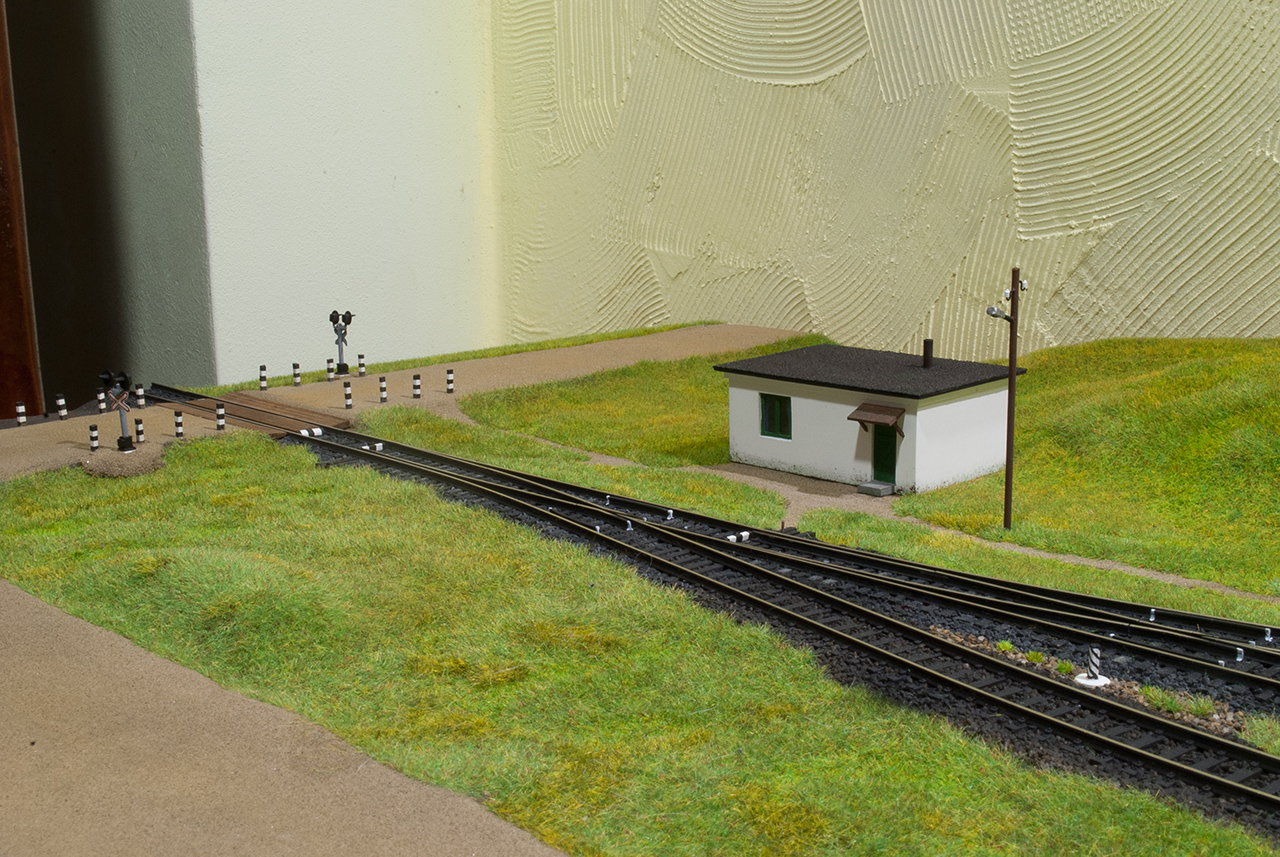

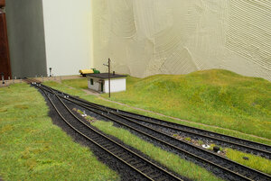

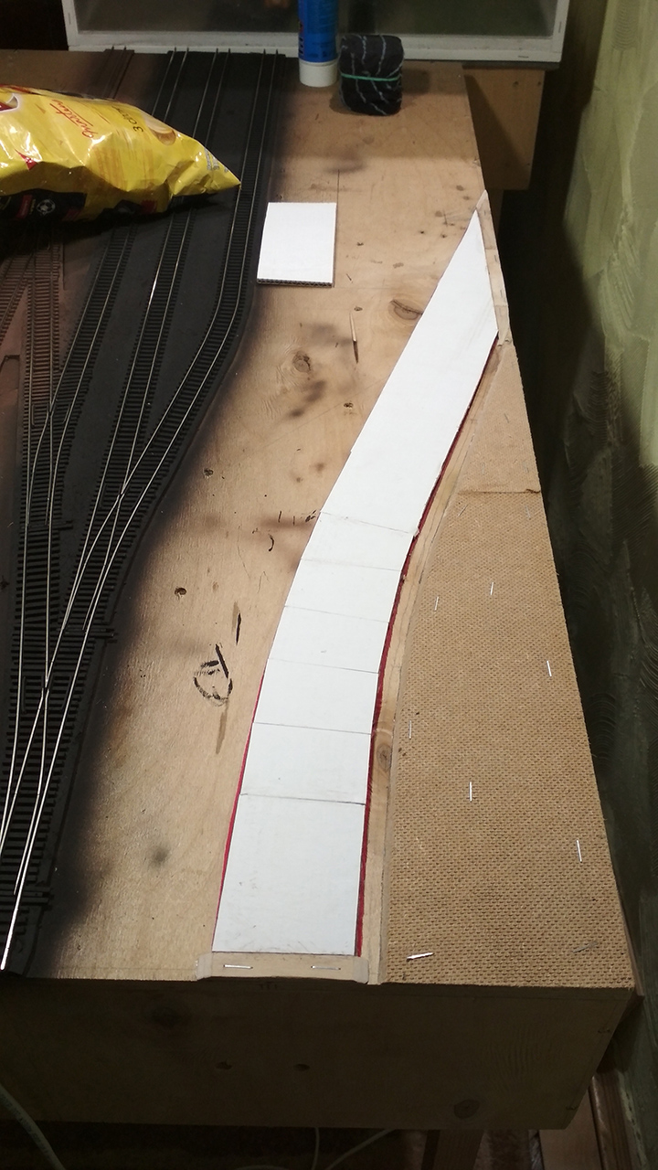

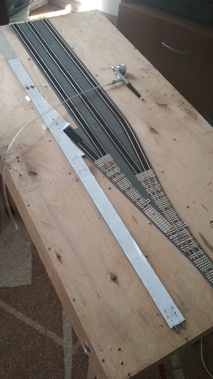

Другий модуль, за період карантину, будується стахановськими темпами.
А сьогодні захотілось мені дорогу з новим асфальтом, свіжою розміткою і знаками, кюветом і відбійником. Типу "Онур" провів ремонт :D

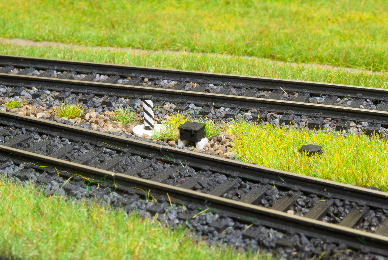

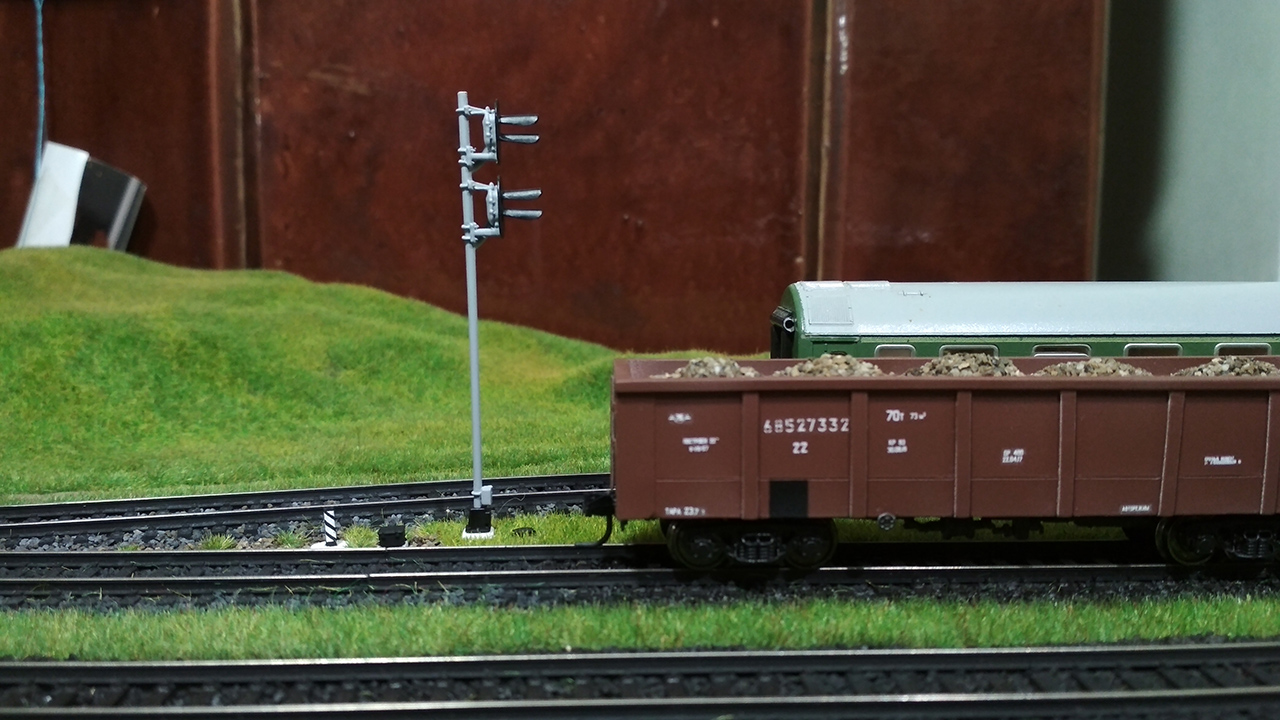

І трохи пофоткав 1-й модуль фотоапаратом, щоб не залежувався. Довкола світлофорів та біля направляючих стовпчиків ще потрібно облагородити травою, по грунтовці теж робота є. Моргалка і віу-віу на стадії виробництва. Трохи трубка товста, 1.4 мм, хоча мала би бути 1,16. Але не було такої. В житті так в очі не кидається.
Біля переїзду ще буде опора зі світильником, біля будиночка лавочка і підсипку довкола фундамента (наразі він ще не закріплений).
І як же ж без радості від 3д друку. Незабаром будуть ще деякі новини.

wildTarik писав:І трохи пофоткав 1-й модуль
Зображення Отлично! Очень понравилось! Здесь наши устремления полностью совпадают.Зображення Именно в таком стиле видится свой макет, только до этого ещё дожить надо...

Переездной светофор, как по мне, несколько грубоват, а ящик и кабельная коробка шикарные. Отличная работа.

Супер! Очень реалистичный цвет загадинга рельс, во всяком случае на фото.

Дякую всім за відгуки.
ЗЭРЗ писав:Переездной светофор, как по мне, несколько грубоват, а ящик и кабельная коробка шикарные. Отличная работа.
Я ж кажу, що трубка 1,4. Але буквально годину тому знайшов в себе міліметрову трубку. Бліііін... Я забув, що брав три розміри: 0.8, 1.0 та 1.4, Але переробляти вже не буду, дуже я з ними намахався. Можливо, колись вдосконалю технологію і тоді їх заміню, але явно не зараз. І кажу, в житті вони так грубо не виглядають. А для кабельної муфти ще потрібно дещо доробити.

Тарас, у нас вроде промтоварный базар уже открыли. На неделе мотнусь и посмотрю трубку латунную 2 мм. Сколько вам ориентировочно надо? Трубка продается длиной 1 метр.

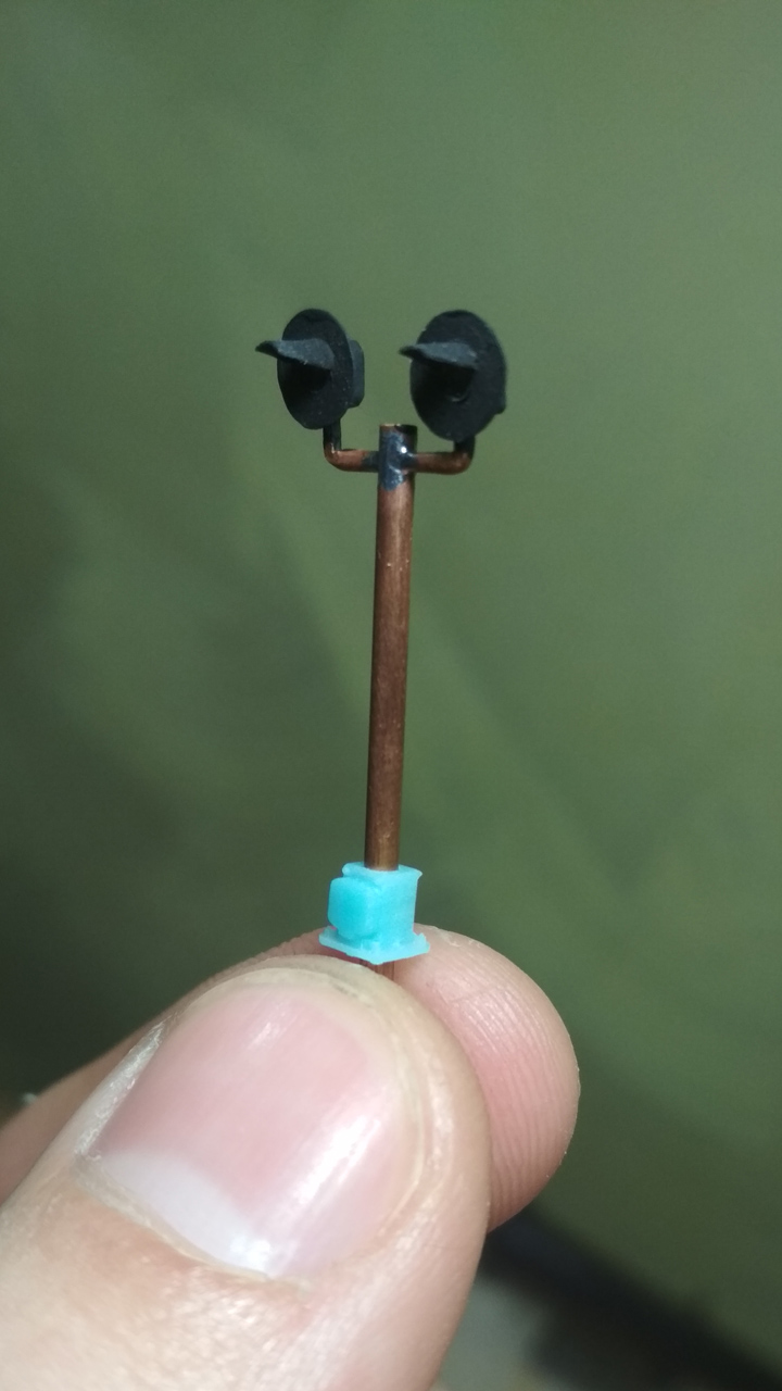

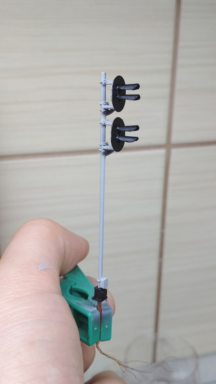

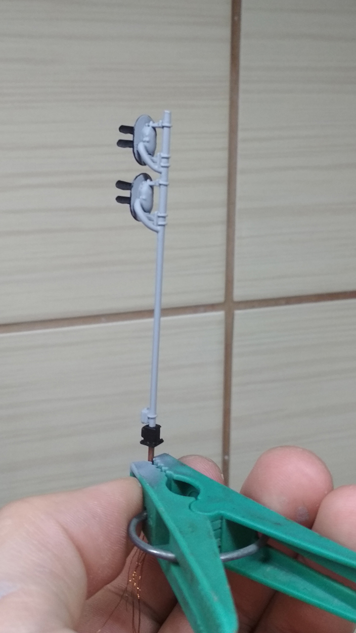

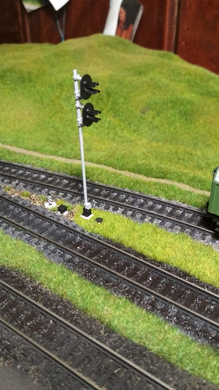

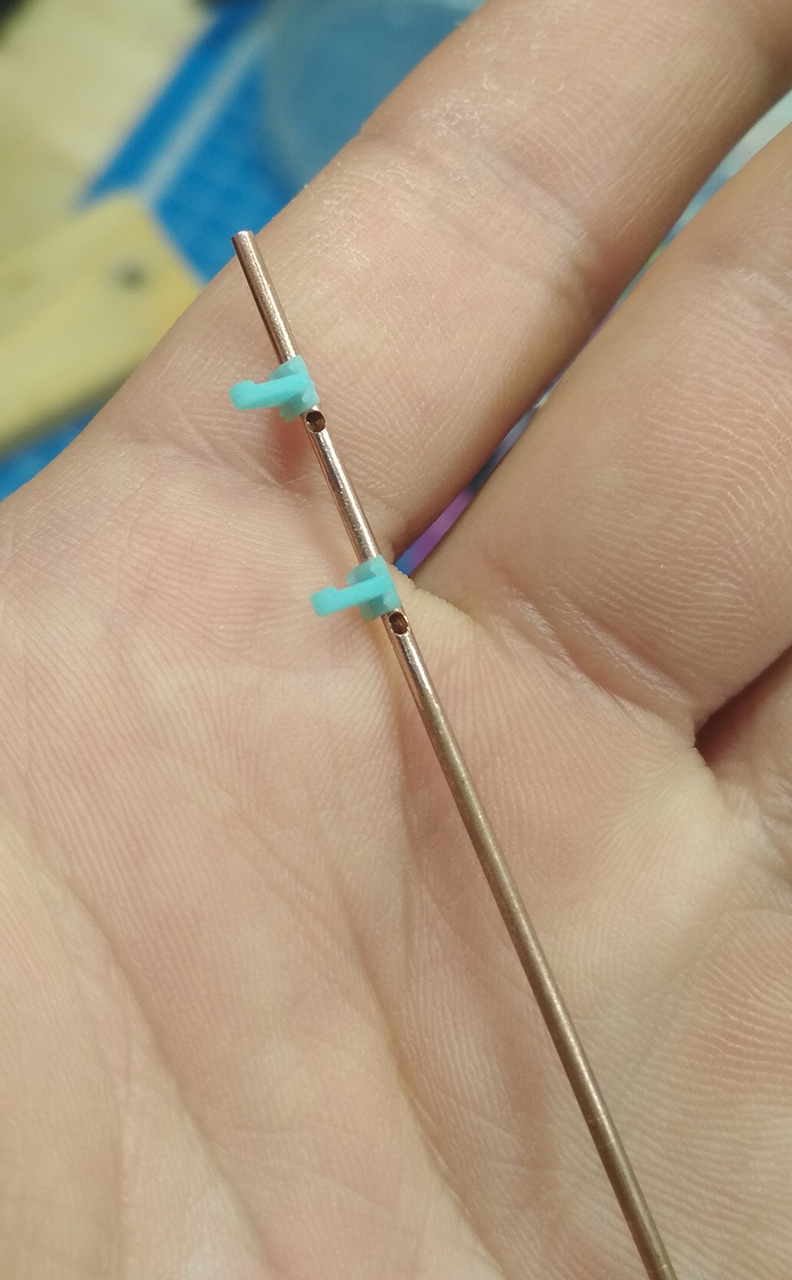

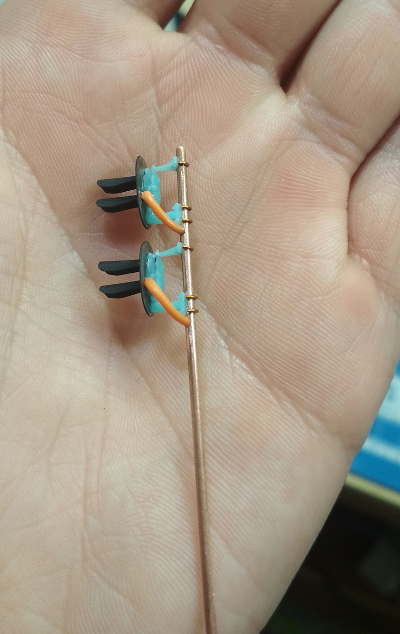

Дивлячись, як активно тут Юрій Санич макет стругає, і до мене муза прилетіла. За два вечора провів пробну збірку світлофора. Виявив косяки, в наступних будемо поправляти. Травло сьогодні малював. З сірим грунтом Motip косяк вийшов. Видно Епік його або переморозив на зберіганні, або якийсь пальоний попався. Шагрєнь, пігмент видно. Ледве задув. Зато перед тим чорний ліг ну прям ідеально, вся деталізація була видна, гладенько. Буду чорним грунтувати і треба знайти хорошу сіру фарбу. Але для бета-версії піде. Щогла вже по прототипу d140, тобто трубка 1.2 мм. Все ж таки 3д друк - вєщ. Як вручну таке робив би навіть не уявляю. Ще треба драбину. Шланг вводу грубуватий, було б добре десь ліцендрат роздобути. Або все ж скрутити три проводки 0.14 в косичку і спробувати пролити її фарбою, щоб згладити "витки".

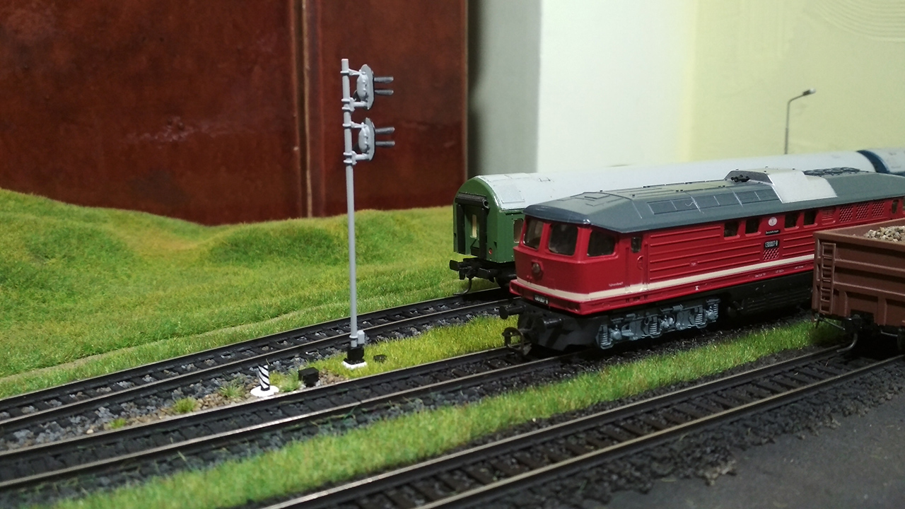

Ну і примірка на макеті.

Классно получилось. Поражен точностью склейки столь маленьких деталей. А какие светодиоды были использованы? 0603 ? Или еще меньше? Да, и наверно не стоит затягивать провод в изоляцию на участке между головкой и мачтой. Просто скрутить его и пропитать чем-то (клеем, эпоксидкой). Чтоб потоньше был. Можно попробовать пропитать клеем "Дракон", который для поклейки пенопласта. Он вроде после застывания немного эластичный. И нормально разбавляется обычным спиртом 96%.
