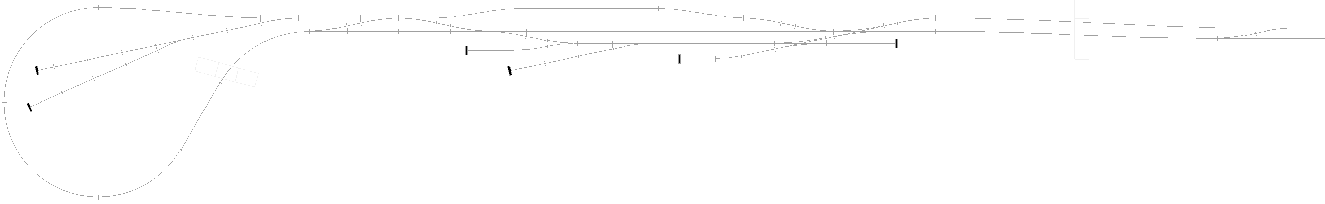

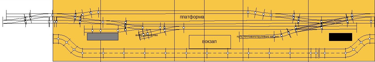

Итак,
сделал я на всем главном ходу определение занятости. Намучился немного, но обо всем по порядку.
Напомню, что у меня командная станция NCE Power-Cab, управление цифровое с компьютера JMRI через NCE-USB Interface.
Для занятости я создал "отдельно стоящий" Loco Net, по которому 2 платы BDL-168 общаются между собой и через RR-CirKits LocoBuffer USB передают данные о занятости блок участков в JMRI, в которой прописаны алгоритмы, как такая ситуация должна отображаться сигнализацией.
Светофоры будут подключены к плате управления SE8C by Digitrax.
Весь главный ход разделен на 22 блок участка, погрузочные пути и пути лесопилки не отслеживаются, но сигнализация должна на них присутствовать.
С перегонами все понятно там будет 3-х значная автоблокировка, а вот с расстановкой светофоров на станции есть проблема.
О чем и прошу помощи в расстановке светофоров на станции.

Допоможу, тільки потрібно деякі уточнення. Всі приймально-відправні колії плануються для руху в дві сторони, чи спеціалізовані в певному напрямку? Перегони, що прилягають, обладнані одностороннім двоколійним автоблокуванням (рух в правильному напрямку за сигналами, в неправильному при закритті правильної колії - за сигналами АЛС) чи по кожній колії в дві сторони? Поштовий вагон планується одразу відправляти поїзним маршрутом чи з перестановкою маневрами? Є побажання парності/непарності напрямків чи без різниці?
Герої не вмирають!
Jenya83
Повідомлень: 208
Имя: Євгеній
Has thanked: 117 times
Re: Модуль «станция»
Повідомлення Jenya83 »
wildTarik писав: Всі приймально-відправні колії плануються для руху в дві сторони, чи спеціалізовані в певному напрямку?
В межах станції можливий рух в обох напрямках по всіх коліях.
wildTarik писав: Перегони, що прилягають, обладнані одностороннім двоколійним автоблокуванням (рух в правильному напрямку за сигналами, в неправильному при закритті правильної колії - за сигналами АЛС)
Так, але є одне але.
З лівої сторони розташована лісопилка, з неї на станцию можливо потрапити тільки по неправільній колиї.
wildTarik писав: Поштовий вагон планується одразу відправляти поїзним маршрутом чи з перестановкою маневрами?
Це вже путь для рухомого складу з можливістю реверсівного руху. Так що вин приходить та відправляється правильною колію.
wildTarik писав: Є побажання парності/непарності напрямків чи без різниці?
Верхній путь з права на ліво, наступний путь - навпаки.

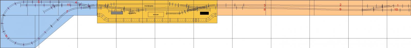

Про всяк випадок додаю план всіх модулів.

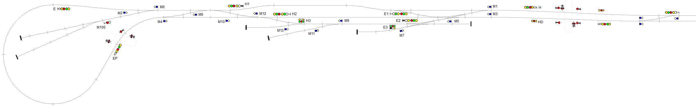

Модуль «станция»: расстановка светофоров
Повідомлення railmodel »
Jenya83 писав: прошу помощи в расстановке светофоров на станции.
(правый клик, «открыть в новой вкладке» — так будет крупнее)
Направление справа налево (к петле) принято нечётным, сева направо (от петли) — чётным.
Поскольку английский Винтрэк не умеет я не могу заставить его отображать кириллицу, то в литерах чётных светофоров вместо буквы «Ч» используется «E» (интуитивно: «eastbound» — «направление на восток»).
Легенда сокращений сигнальных показаний:
  • З, Ж, К, Б, С — огни соотв. цветов;
  • Несколько огней в одном сигнальном показании перечисляются сверху вниз через плюс («Ж+Ж» — «два жёлтых»)
  • ! — признак мигания огня («Ж!+Ж» — «два жёлтых, верхний мигающий»);
  • \, |, / — светящиеся полосы на маршрутном указателе.
Движение по разворотной петле возможно в обоих направлениях. На практике преимущественным является движение против часовой (при этом нет враждебных маршрутов при непрерывном движении).
С петли два входных светофора: Н и НР. Петля с точки зрения станции рассматривается как две разные линии. НР также служит заградительным светофором для переезда. С противоположного направления тот же переезд защищён заградительным с квадратным щитом.
Выходные сигналы на петлю:
* H1: выходной с I пути станции, являющегося продолжением правильного пути двухпутного перегона. Отправление на петлю в преимущественном направлении (против часовой) по З+|; на примыкание (по часовой) — Ж!+Ж+\. Моделей свфов с полноценно работающим маршрутным указателем на сегодня нет, поэтому под два жёлтых огня МУ может быть погашен.
* H2: отправление против часовой по Ж+Ж (Ж!+Ж), на примыкание — З+З: здесь маршрут на примыкание без отклонения по стрелочным переводам, поэтому два зелёных огня использовать можно (НЯПКО).
* В случае светофора Н2 с маршрутным указателем: отправление на петлю против часовой — по Ж!+Ж+|, на примыкание (против часовой) — по З+\.
* H3: показания аналогично Н2 в варианте без МУ; отклонение по стрелочному переводу при отправлении есть всегда, но это боковой путь, поэтому ограничение скорости подразумевается.
Входные с двухпутного перегона:
* Н: тут всё просто;
* НД: разрешающее показание при приёме налюбой путь с остановкой или без — Ж+Ж.
Выходные на двухпутный перегон:
* Ч2: выходной по «правильному» главному пути; отправление по правильному пути — 3+| (Ж+|), по неправильному — Ж!+Ж+\ (Ж+Ж+\); в принципе, можно и без МУ. Если на перегоне подразумевается движение по неправильному пути по показаниям лок. светофора, то отправление по Ж!+\; но перегон недлинный, и вряд ли на его длине уместится больше одного блок-участка разумной длины.
* Ч1: отправление по правильному — Ж!+Ж (Ж+Ж), по неправильному — З+З при открытом следующем светофоре.
* Ч3: на правильный путь — З; на неправильный — З+З; с бокового пути ограничение скорости.
Съезд в крайней правой части схемы — это либо отдельный путевой пост со своими входными сигналами, либо уже часть соседней станции (как оно часто бывает на покатушках).
ЗЫ: 3D-модели советских светофоров для WinTrack-а можно взять на «Скейле».
jenya83.tra.zip
(5.48 Кіб) Завантажено 280 разів
Востаннє редагувалось 10 лютого 2020, 11:52 користувачем railmodel, всього редагувалось 3 разів.

Модуль «станция»: маневровые светофоры
Маневровые светофоры:
* Нужен ли М6 — не уверен. Но скорее всё-таки нужен, поэтому пусть будет. :)
* М8 и М10: тут зависит от полезной длины пути (между предельными столбиками), который они ограждают. Если туда помещается хотя бы один вагон, то получается маневровое «корыто», в котором можно обгонять маневровый локомотив: например, маневровый отцепляет вагон для лесопилки от хвоста состава, который находится на 3-м пути, выезжает локом вперёд за Н3 и останавливается так, чтобы вагон оказался в корыте между М8 и М10; затем лок отцепляется, выезжает за М4, а оттуда по съездам выезжает за М12, откуда следует обратно в корыто за М10 и прицепляется к вагону с другой стороны, после чего выезжает за М12 и вагонами вперёд следует через М12 и М6 за М100 на подъездные пути.
В любом случае, между съездами в чётной горловине проходит стык модулей, а значит, модули гипотетически могут эксплуатироваться отдельно друг от друга; поэтому М8 и М10 имеет смысл устанавливать в любом случае (или хотя бы универсальный светофорный разъём на их месте — об этом позже).
* В нечётной горловине тоже есть потенциальное маневровое корыто между Ч1 и М1, но там оно как бы и не нужно, поэтому светофрами не осигналено.
* С тупикового 4-го пути «для почтового / багажного вагона» явно не будет отправления по-поездному, поэтому он осигнален маневровым М7. Вагон с 4П вытягивается маневровым на тупиковый 5П за М5 (тут вопрос к полезной длине 5П) и прицепляется к составу на 3П. Если же вдруг с 5П всё-таки предусматривается отправление мотрисы или одиночного локомотива, то тогда светофор с него с него будет выходной Ч4 — такой же, как и с 3П.
* Маневровые светофоры М7, М11 и М13 в принципе могут иметь красные огни вместо синих, однако это лишние красные по станции. IRL в таких случаях ставят именно синие.
* М100 (с путей лесопилки): мачтовый, установлен на некотором расстоянии от стрелочного перевода, ведущего на главный путь; обязательно с красным огнём (выезд с ведомственных путей на станцию); стрелка на лесопилке нецентрализованная, поэтому светофор один для всего пучка путей. «100» — номер условный, присвоить наибольший чётный после нумерации всех маневровых светофоров на самой станции.

wildTarik писав: По приведеній автором схемі, відправлення по вашому Н1 по зеленому бути ніяк не може, оскільки вихід зі станції по відхиленню.
Приведённая Женей схема отличается от реала кое в чём. Можно поискать фотки готовой станции с покатушек.
Смотрите на ту схему, которую я нарисовал.
В частности, выход с I пути на петлю без отклонения.
wildTarik писав: Відповідно до РУ-30-80 та діючій ІСІ відправлення по неправильній Ж(м)+Б, але аж ніяк не З+З.
Да, тут я недопояснил.
Отправление на неправильный путь по двум зелёным — это при двухсторонней автоблокировке на перегоне. С учётом того, что перегон длиной всего в один блок-участок, а следующий светофор в любом случае входной (ибо съезд), можно предположить, что двухсторонняя АБ там есть. :)
Другое дело, что, НЯЗ, при двухсторонней АБ входной светофр по «неправильному»¹ пути должен быть полноценным (жз)(кж)б. А расстояие между осями путей на парвом краю всего 50 мм — габарита для установки мачтового светофра в междупутье нет. В новейшей эпохе мачтовый входной светофор может быть установлен снаружи (т. е. для левого по ходу пути — слева), а вот для пятой эпохи и раньше придётся городить сигнальный мостик или консоль. Впрочем, это тоже очень интересное сооружение. :)
¹ При двухсторонней АБ термины «правильный и неправильный пути» НЯЗ, некорректны.
Хотя можно сделать и по Ж!+Б. Но светофоры будут уже другие.
Собственно, поэтому я предлагаю универсальный светофрный разъём: их применение позволяет не закладывать слишком много идеологии в материальную часть. Разъём на 8 выходов (как раз 8-битный регистр), светофоры можно менять, а сигнальные показания задаются программно — можно изменять, пока есть ресурс ц флеш-памяти контроллера. :)
wildTarik писав: Не бачу змісту в М12 взагалі, оскільки за Н2 і Н3 заїхати не проблема.
Как бы да, но... Приёмо-отправочные пути довольно короткие, поезд может помещаться на них впритык. Маневровый отцепляет один вагон, обгоняет его в корыте, а потом для выезда на лесопилку сдаёт с этим же вагоном на тот путь, откуда он его выцепил — и не помещается на его свободной части, потому что она равна длине отцепленного вагона, а для самого локомотива места нет. Соседний путь тоже может быть занят, так что туда тоже не вариант.
М12 можно выполнить съёмным: нужен — поставил, не нужен — убрал.

Re: Модуль «станция»: расстановка светофоров
Уже нельзя исправить исходное сообщение, поэтому:
railmodel писав: * H2: отправление против часовой по Ж+Ж (Ж!+Ж), на примыкание — З+З: здесь маршрут на примыкание без отклонения по стрелочным переводам, поэтому два зелёных огня использовать можно (НЯПКО).
* H3: показания аналогично Н2 ...; отклонение по стрелочному переводу при отправлении есть всегда, но это боковой путь, поэтому ограничение скорости подразумевается.
Уточнение:
Н3: отправление на петлю против часовой по одному зелёному; на петлю по часовой («на примыкание») — по двум зелёным; на петлю по часовой по вариантному маршруту (через оба съезда) — Ж!+Ж (Ж+Ж, если входной с петли закрыт).
