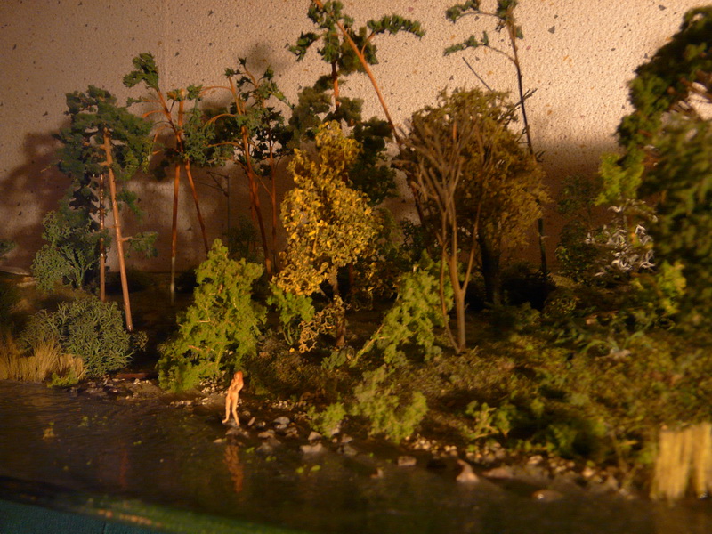

Я на одном из своих макетов использовал бюджетный Аухаген.
Просто пленочка волнистая с подложкой.Пробовал подкрашивать дно,
но результат мне не понравился.Не угадывал оттенок передающий
глубину.Устал и оставил как есть.
