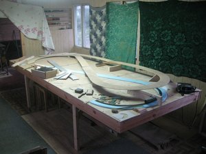

Решение наблюдал в виде вырезов в подмакетнике по бокам путей в горе, где проходить тоннель. Доступ снизу. Предусмотрена страховочная сетка.
Имею правило в своих не давать постов без иллюстраций. Найду подходящие фоты и исправлюсь... :oops:
Been thanked: 3652 times
Re: Просто макет
Если убранство тоннеля будет достаточно просторным,а путь идеальным,то
проблем не должно быть.Для страховки можно с торцов макета сделать
технологичные люки для тунельного рукоприкладства.
У меня люков нет и как то с удивлением нашел в глубине своего тоннеля
два опрокинутых вагона в пыли.Обрадовался такой находке. :D

Re: Просто макет
И вот такое коротенькое видео для общего, так сказать, сведения...
Re: Просто макет
Ай,ЮрСаныч скромняжка.Все обьясняет сдерживающая черная футболка.
Без нее Юра выглядит так. :mrgreen:
А вообще очень крутой подмакетник!Отличный результат!

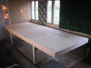

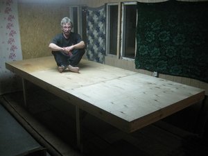

Алтарь, собственно, готов... :roll:
Далее предстоит прикинуть, что на этот алтарь положить... :?
Накрыт тремя листами фанеры 4 мм, клей ПВА, по обойме скоб (100шт.) и по полсотни саморезов 4,0х25 в каждый лист.
Завтра Троица, в моей местности народ отмечает Храм. Совершенно конкретный перекур до понедельника.
И ещё одно фото для адептов подмакетников из всяких там пенополиуриетанов и проч...
Re: Просто макет
Настенные ткани создали также неповторимый уют. ;)
На алтаре уже можно катать автотранспорт. 8-)

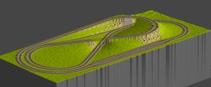

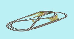

Хотел для наглядности изобразить макет в WinTrack. Сам не умею... :oops:
Попросил помощи. Начинал Игорь Burbon, продолжал Володя Vover. Всем спасибо!
Володя прислал вместе с файлом tra. картинку.
Ожидал, что и мой WinTrack10 выдаст нечто подобное, но после открытия файла изображение получилось несколько иное.
Похоже, что надо завязывать с этими игрушками и идти пилить фанеру...

Похоже больше на какой то скоростной трек для гоночных машин. :roll:
Я никогда такими программами не балувался.Только кучей рельсов и стрелок
на непосредственном подмакетнике.Ну разве что эскизы желаемого результата
рисовал на бумаге.

zizik писав:Юр Санич, а це остаточний варіант?
Нет. И это, как по мне, вообще не вариант... :cry:
Для того и пытался освоить винтрак, чтобы конкретно показать сообществу, СВОЁ видение макета.
Делаю в этой теме паузу, пока не будет фотографий с реальной раскладкой.

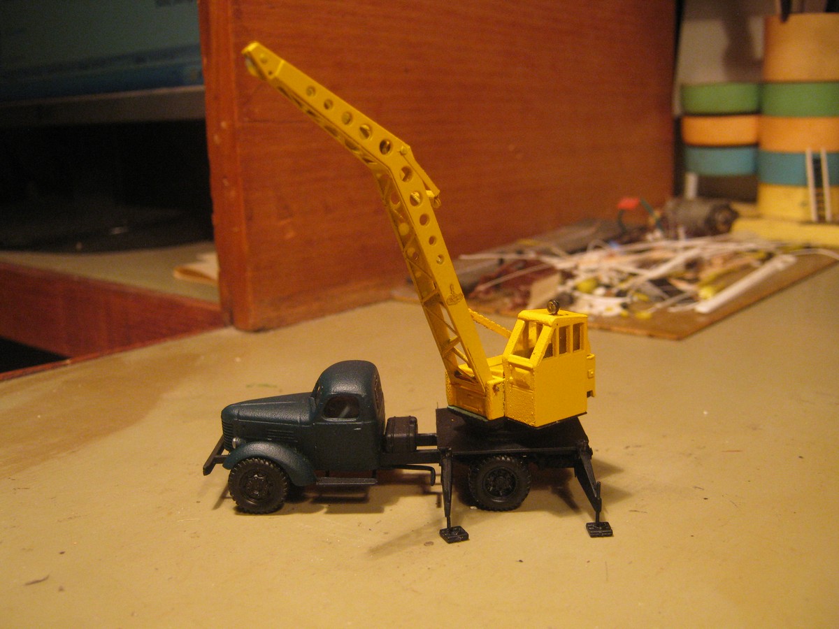

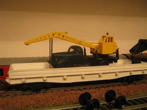

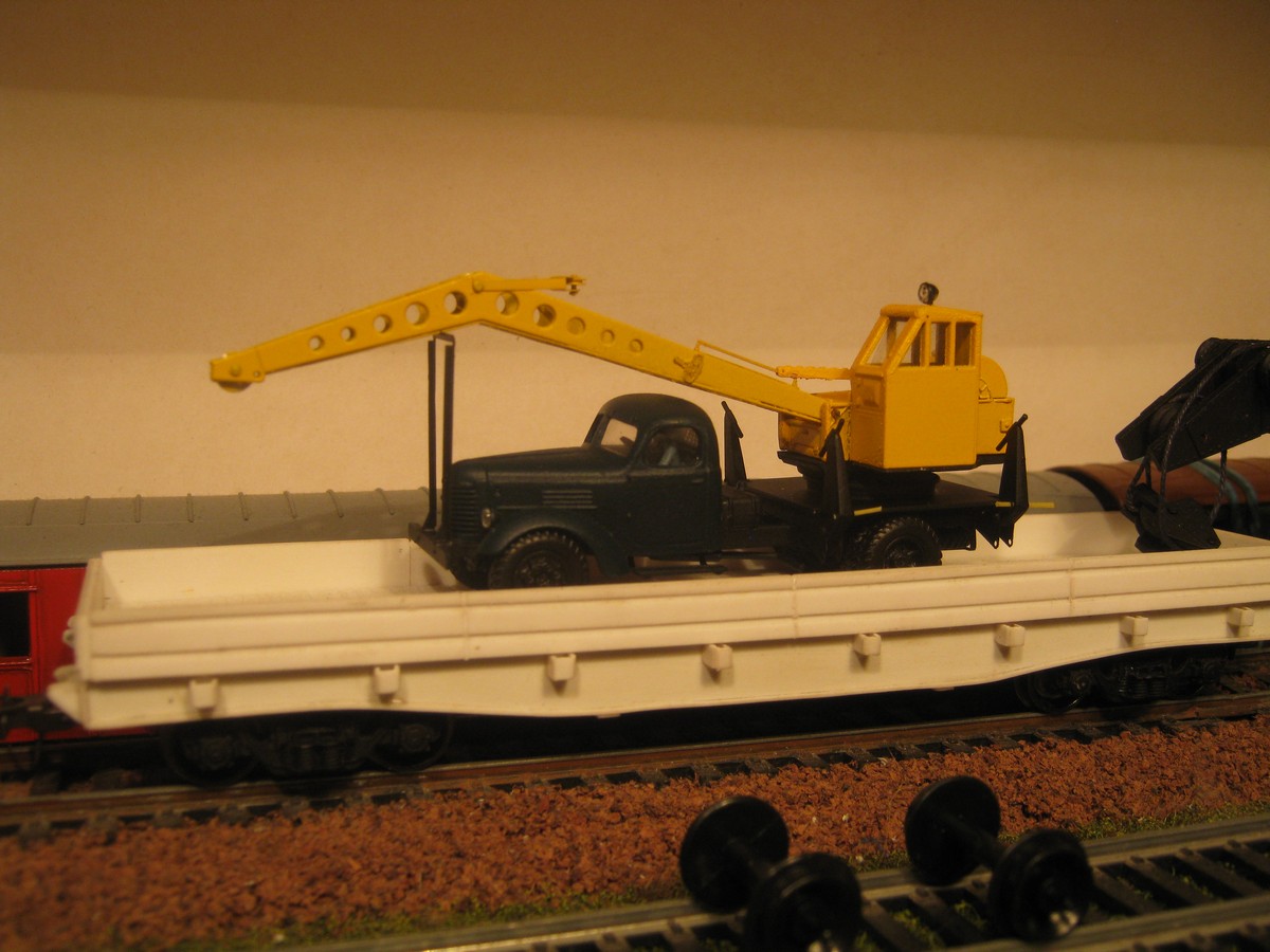

Но чтобы пост имел хоть какую-то картинку, прилеплю сюда вот такой кран, который по согласованию со Стинкой :!: решено делать не в походном, а в рабочем состоянии.
Полагаю - на макете можно будет обыграть интересный сюжет.

Re: Просто макет
классный кран. можно обыграть тему пеостройку панельного дома )
Re: Просто макет
Afess писав:классный кран. можно обыграть тему пеостройку панельного дома )
Я ЮрСанычу говорил,что в рабочей версии кран будет гораздо интересней на макете.
Как на стройке,так и на складе или в депо.Применений масса. :roll:

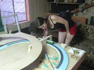

По ряду причин, вызванных необходимостью решения моих шкурных вопросов, Дедушка пока не может полноценно заниматься моделизьмой, поэтому я, чтобы несколько сгладить ситуацию, пытаюсь немного помочь. Естественно, Дедушка всё равно постоянно суёт нос и давит инициативу на корню, но прорвёмся!

:o Так да!С такой обаятельной укладчицей пути! 8-)
Строительный прорыв очень впечатляет!Молодцы!

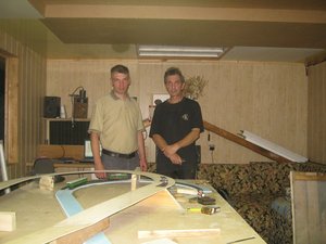

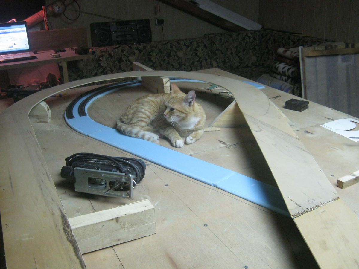

Для оказания консультативной помощи приезжал Игорь Бурбон.
Ксюшка оперативно сообразила кофе, переговорили.
Эмоции от созерцания строительства были примерно одинаковые... :roll:

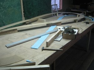

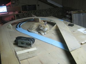

От Игоря помощь не только консультативная - предоставил материал для подложки. На макете это стиродур голубого цвета.
Есть и такие, которых всё устраивает как есть...
