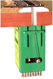

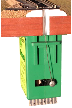

Якщо це станеться, рекомендую перейти на підмакетні приводи. Я використовую приводи Tortoise (http://www.circuitron.com/index_files/tortoise.htm) і дуже ними задоволений. В них стоїть двигун постіного току з редуктором. Швидкість переведення стрілки регулюється поданою напругою. Є кінцеві вимикачі та два перемикача для сторонніх девайсів. Сила прижиму гостряків до рамних рельсів легко регулюється в обидві сторони.
Судячи по тому, що пишуть про них на іноземних форумах, привід дуже надійний. У мене три таких привода працюють вже більше 4 років без жодних проблем. Зараз я змонтував ще 12 та замовив 8, щоб повністю закрити цю тему на своєму макеті.
