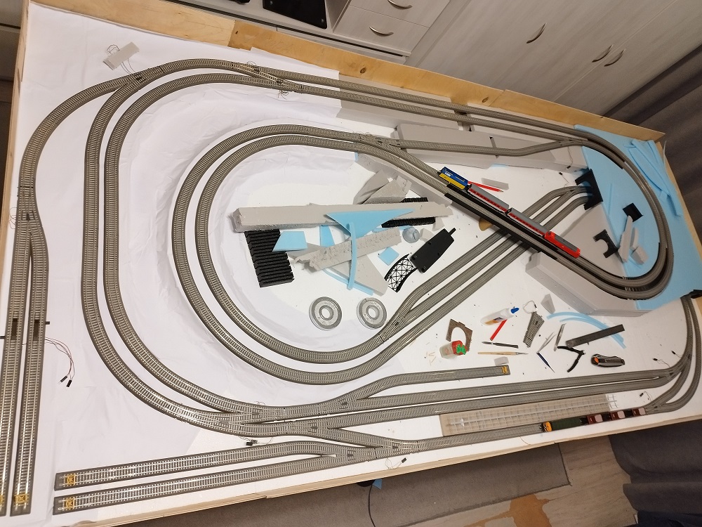

Всіх вітаю. Що маємо станом на зараз.
Поки я вивчаю тему і визначаюсь що і де купляти, мій стіл трохи підріс у довжину і тепер загалом складає 249х120 см. Стало трохи цікавіше, але в нашому випадку довжина то добре, а ширина - ще краще, бо довжина дозволяє робити довгі перегони (а це додаткові рейки), але не дозволяє нормально їх закрутити у цікаві петлі.
Переробив схему.

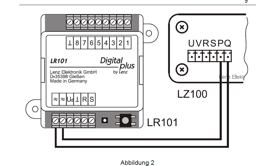

Зайшла у нас з Ігорем мова про "дружній" до користувача і інтуітивно зрозумілий інтерфейс у залізничному хоббі.
Зайшов ти в магазин, придбав собі декодерів, станцію.....і навіть все одного виробника. Приходиш до дому, розпаковуєшь, давай його підключати, а там (див. мал.) о таке.
- Куди будемо пхати Р? :?
- Р не бачу, :idea: давай там де хвилі намальовані, дуже море люблю!
- А куди підключимо Q :? ?
- Ну....море, значить море, давай теж у хвилі :lol: Цеж само собою.

Uragan
Повідомлень: 311
Имя: Николай
Звідки: Луганск Украина
Has thanked: 540 times
Been thanked: 311 times
Re: Стол покатать детишкам
Повідомлення Uragan »
це ж очевидно, P i Q = PQ17, а він проситься до хвиль :lol:

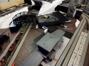

Зараз все виглядає от так:
і я в невеликому ступорі бо зважаючи на те, що це не макет, а стіл, який повинен бути розібраний в будь-який момент, то у мене проблема з варіантами оформлення. стандартний підхід з монументальними горами і т.і. з гіпсу, а також посипки, баласт і інше - не підходять.
І от думаю, як так щоб і виглядало більш меньш, але і не жалко було його знащити, як закінчиться збірка.
Поки із ідей заліпити все пап'є маше, а зверху покрасити коричневою (земля) та зеленим (трава). Натикати ялинок і розставити будиночків.
Якщо є креативні ідеї - пропонуйте.
ЗІ потім постане питання автоматизації, тобто електричних з'єднать і тут друге питання: як впоратись з цими сопельками, що Тіліг називає дротами, від стрілок...
Повідомлень: 616
Has thanked: 1336 times
Been thanked: 463 times
Шановний колего, гипс, дійсно важкий матеріал з міркування маси. Є пропозиція пенопласт, на нього сітку, на неї щікатурку, краще текстурну пасту: шпатлівку, змішану з меле им листям. Це - перший шар. Другий - фарбування, потім насення флоку, мілкого каміння. Третій - кущі та дерева. Бажано, ялинки для ваших умов використати vero. Четвертий, п'ятий - будинки, стовби, та ваша фантазія. Доречі, попитайте ще й в дітей. В них фантазія не придавлена життям, як у нас! Успіхів!

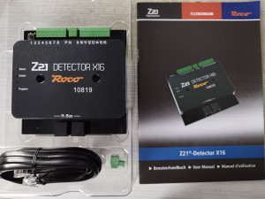

Нарешті! Дочекалися! Дочекалися виходу нашого хобі на сучасний рівень, дочекалися переходу з паяних на колінці у підвалі саморобних платок на якісний серійний виріб з гарною маркетинговою підтримкою. Дочекалися наближення переходу хобі виключно для майстрів паяльника, в масовий сегмент. :D
Попереду довгі години, щоб заставити все це працювати, але зараз...ось воно, 9-те диво Залізничного Світу (хіба що літера "зед" не дуже вчасно):

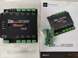

Їдемо далі.
Завдяки тому, що у мене поки що лише один декодер, то перші 8 стрілок були під'єднані дуже швидко і без зайвих танців з бубном. Декод легко знайшовся у мобільному додатку, а кожній стрілці на схемі з додатку був призначений свій номер. Все працює, все чудово.

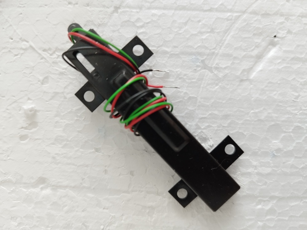

Для тих хто вагається як саме організувати "електрифікацію", покажу як це зробив я.

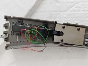

Якщо у вас "голі" стрілки, то спочатку треба докупити до них або моторчики, або електромагнітні перемикачі та прилаштувати їх до стрілок.
У Tillig в ТТ соленоїд виглядає так:
Після додавання до стрілки отримуємо:
Як бачимо, з'єднувати це щастя з джерелом електрики ми повинні через дротики-сопельки, а одже це зовсім не зручно. Треба виправляти.

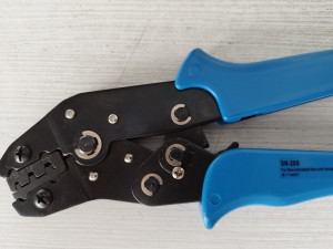

Для цього купляємо ось такі приколяси:
Їх можна паяти та згинати плоскогубцями, а можна скористатися девайсом:
На виході отримуємо папу на стрілці та маму на подовжувачі-повідку, який безпосередньо буде ідти або до джерела живлення або декодера:
Після цього достатньо зручно вже все це щастя підключати-відключати і т.і.
