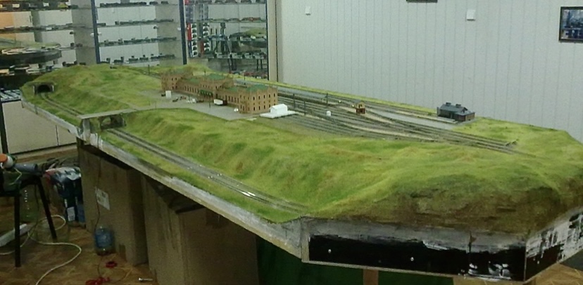

Макет действительно превосходный!
Интересно, как сложится его дальнейшая судьба?
И когда его можно будет увидеть в каком-то людном месте?
Друзья, спасибо за ваши комментарии!
Sergej писав: ↑
23 листопада 2021, 09:05
Пока таких планов не было.

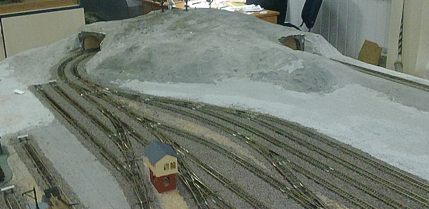

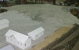

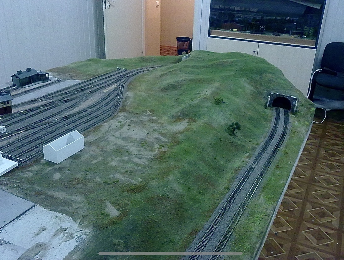

Использовал гипсовую шпаклевку с добавлением ПВА и красителя.
Армировал обычной марлей в два слоя.

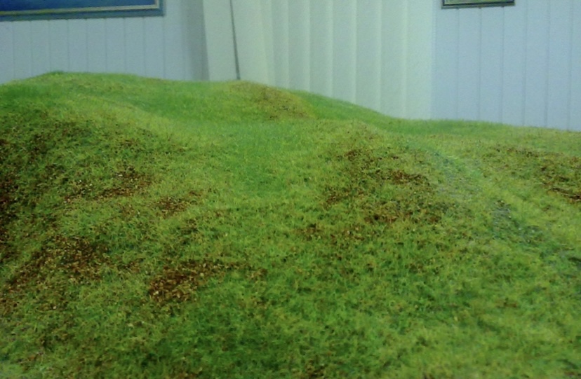

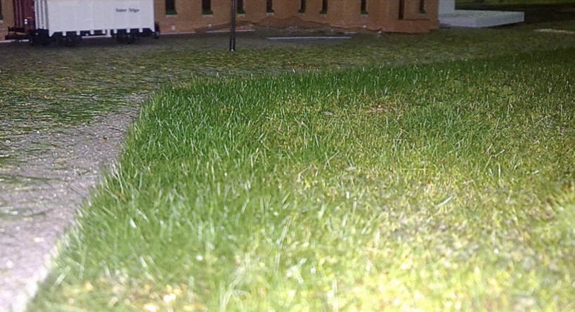

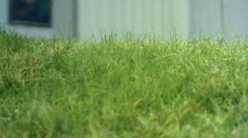

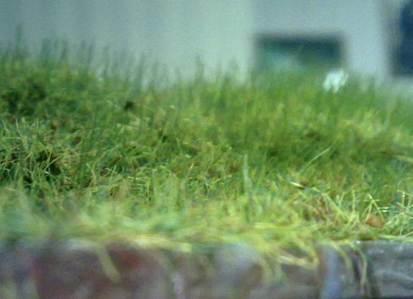

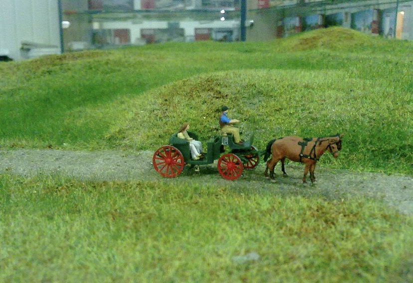

Флокирование.
Здесь были танцы с бубном.
Основание я сделал темно серым и после посадки фолка смотрелось грязно. Решил я осветлить, присыпав сверху песочком, как раз под рукой был мелкий. Вроде получше стало, повеселей.
Оно то веселей стало, а как его зафиксировать?
Пробывал прокапать-получился полный отстой.
Ничего не оставалось, как все это замазать клеем и по новой все флокировать
По факту использовал присыпку и флок разной высоты, оттенков.

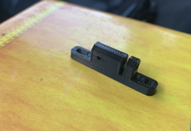

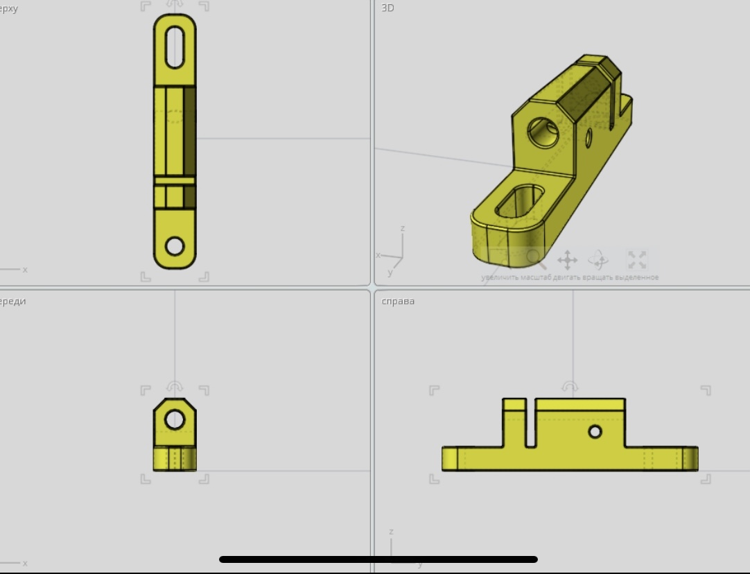

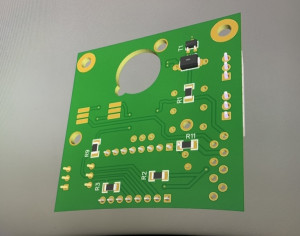

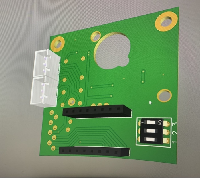

Добрый день.
Сейчас делаю свой сервопривод для стрелок.
На плате будет стоять контроллер и реле для перекидывания питания для стрелок.
Крепление для плат буду печатать на 3D принтере.

Добрый вечер!
Схема и ПО контроллера Ваша оригинальная разработка?
Переключение питания остряков по конечному положению (оптопара, датчик Холла, микрики)?
Alex
Повідомлень: 146
Имя: Олександр
Мой типоразмер: TT, HO, G
Has thanked: 216 times
Been thanked: 110 times
Re: Первый Киевский ЖД вокзал.
Повідомлення Alex »
Добрый.
Александр писав: ↑
30 листопада 2021, 21:26
Добрый вечер!
Сама концепция, ТЗ ПО и схема-полностью моя разработка.
По ПО я не один занимаюсь, программирование изучать я начал плотно только в этом году (К сожалению или к счастью сложились так обстоятельства), но уже плотно занимаюсь в написании программы.
Александр писав: ↑
Если микрик-отпадает в необходимости реле.
Я буду использовать датчик холла.
Александр
Повідомлень: 16
З нами з: 22 листопада 2015, 21:35
Звідки: Одесса
Повідомлення Александр »
Ясно, контроллер PIC/Atmega или решили применить Arduino mini/nano?
Судя по плате, то скорее, последнее?
Alex
Повідомлень: 146
Имя: Олександр
Повідомлення Alex »
Александр писав: ↑
01 грудня 2021, 10:03
Это плата экспериментальная и на фото она ещё незаконченная. Буду включать через переходник, поэтому можно mini/nano

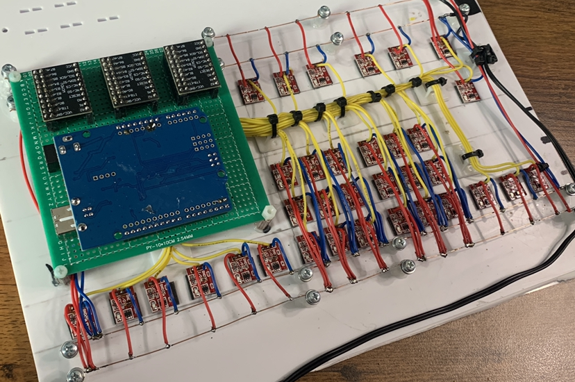

Всем привет.
На свой макет, Киевского вокзала, переделываю пульт.
Первый пульт информационно получился не удачно-перенасыщенный, светился как рождественская ёлка.
Очень тяжело было ориентироваться, из за этого часто можно было совершать ошибки.
Сейчас пульт делаю на сенсорных кнопках.
