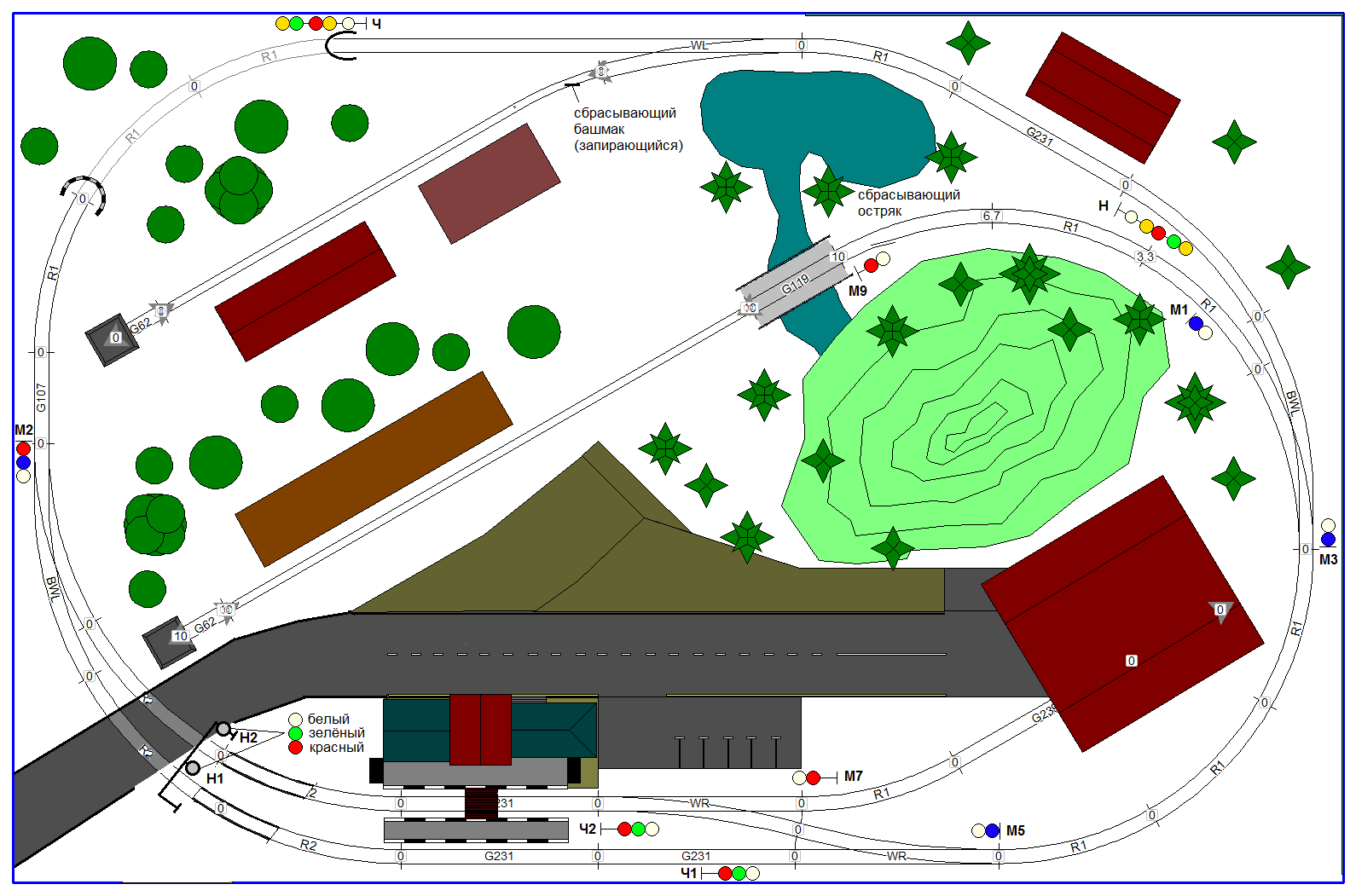

Планирую делать макет 156x102 русской деревни в H0. Будет полностью советская тематика. Возник вопрос размещения на макете светофоров и маневровых светофоров. Прошу подсказать идеи где лучше их разместить на макете.
План макета:

arniland писав:Возник вопрос размещения на макете светофоров и маневровых светофоров. Прошу подсказать идеи где лучше их разместить на макете.
Как-то так:
Примыкание пути от длинного тупика на возвышении (угольная рампа?) находится в пределах станции, от более короткого между тоннелем и озером — примыкание на перегоне (выезд на него по жезлу или путевой записке; стрелка и сбрасывающий башмак отпираются ключом).
Система сигнализации — полуавтоматическая блокировка (ПАБ).
Для увеличения полезной длины станционных путей желательно подвинуть переезд как можно ближе к стрелочному переводу, чтобы зона пересечения путей дорогой попадала на "бесполезную" часть путей между предельным столбиком (не показан) и крестовиной стрелки. Из тех же соображений выходной светофор Н1 размещён на сигнальном мостике / консоли (мачтовый потребовал бы большего межпутевого расстояния).
Светофоры Ч (входной) и Ч1 (выходной) оказываются слишком близко к краю макета. Впрочем, если там будет защитное стекло, то не такая уж большая проблема.

Исправление: карликовый светофор М2 совмещает функции маневрового с заградительным для переезда (маневрово-заградительный), поэтому имеет также красный огонь: (бск)[.
При отсутствии приготовленных маршрутов в чётной горловине переезд открыт, а светофор М2 горит красным. При наличии поездного маршрута он переключается на синий, а при маневровом маршруте в сторону приёмо-отправочных путей — на лунно-белый; в обоих случаях — после закрытия переезда.
С обратного направления функцию заградительных светофоров выполняют выходные Н1 и Н2.

Господа, как можно упростить данную схему светофоров, которая выше?

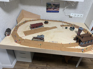

По немного двигаюсь с макетом. Проклеил первый слой пробки и выставил примерно здания

Re: Постройка макета 156x102 русской деревни в H0
Без путевого материала сложно оценить идею... :roll:
Пока можно сказать, что пост централизации логичнее расположить на стороне станции, внутри овала и ближе к горловине. На представленной фотографии он вроде вообще за переездом.
Крыльцо путевой сторожки должно выходить если не прямо в сторону пути, то хотя бы сбоку. Сторожку развернуть крыльцом к озеру.

youdmit писав:пост централизации логичнее расположить на стороне станции, внутри овала и ближе к горловине. На представленной фотографии он вроде вообще за переездом.
Так по схеме стрелочный перевод именно там, за переездом.
И видимость с поста и вдоль путей станции, и на перегон, хоть там и тоннель.
Повідомлень: 3432
Has thanked: 2340 times
Been thanked: 4506 times
railmodel писав:Так по схеме стрелочный перевод именно там, за переездом.
Согласен. Пост стоит возле стрелки. Здесь я погорячился... :oops:

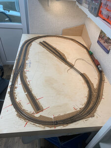

Продолжаю работу с макетов. Из работ сделал:
  • Выложил пробку
  • Разбил схему на блок участки
  • Установил рельсы с изостыками под автоматику
Дальше планирую:
  • Подключить стрелки
  • проложить аккуратно проводку под макетом
  • сделать озеро с помощью набора heki 3530
  • Выбрать и установить мост
Текущий результат:
Подскажите, какими цветами акриловой краски покрасить дно озера перед использованием набора для воды? Набор для воды идет бесцветный
