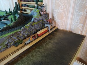

Выигрыша никакого. Габариты модуля таковы, что диагональ больше длины всего лишь на 75 мм. А при моей задумке диагональ вообще негде разворачивать. При такой компоновке паром сможет отойти от рампы на 300 мм. Полагаю, вполне достаточно.burbon писав:Выход путевого в диагональ не хотите?

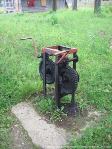

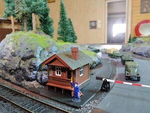

Будут оборудованы макетами ручных приводов, которые ещё предстоит сделать. Переезды и шлагбаумы пока отложены. Лишь слегка переделал (жезл) и покрасил фигурку дежурного из презентов от Сержа Хоменко.

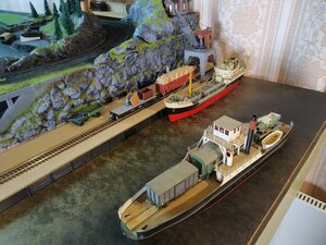

А пока заготовка причала.

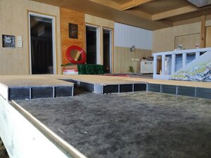

Имею привычку в своих темах не давать сообщений без фотографий. Раз уж пришлось отвечать, то закину ещё пару инсталляций с причалом. По периметру закреплю бортики высотой прим. 3 мм и залью "водную гладь" паркетным лаком.
Это предугадывая возможные вопросы...

ЮрСаныч, а из чего сделана подложка под воду? Должна отлично смотреться под лаком. Как будто песчаное дно с водорослями.

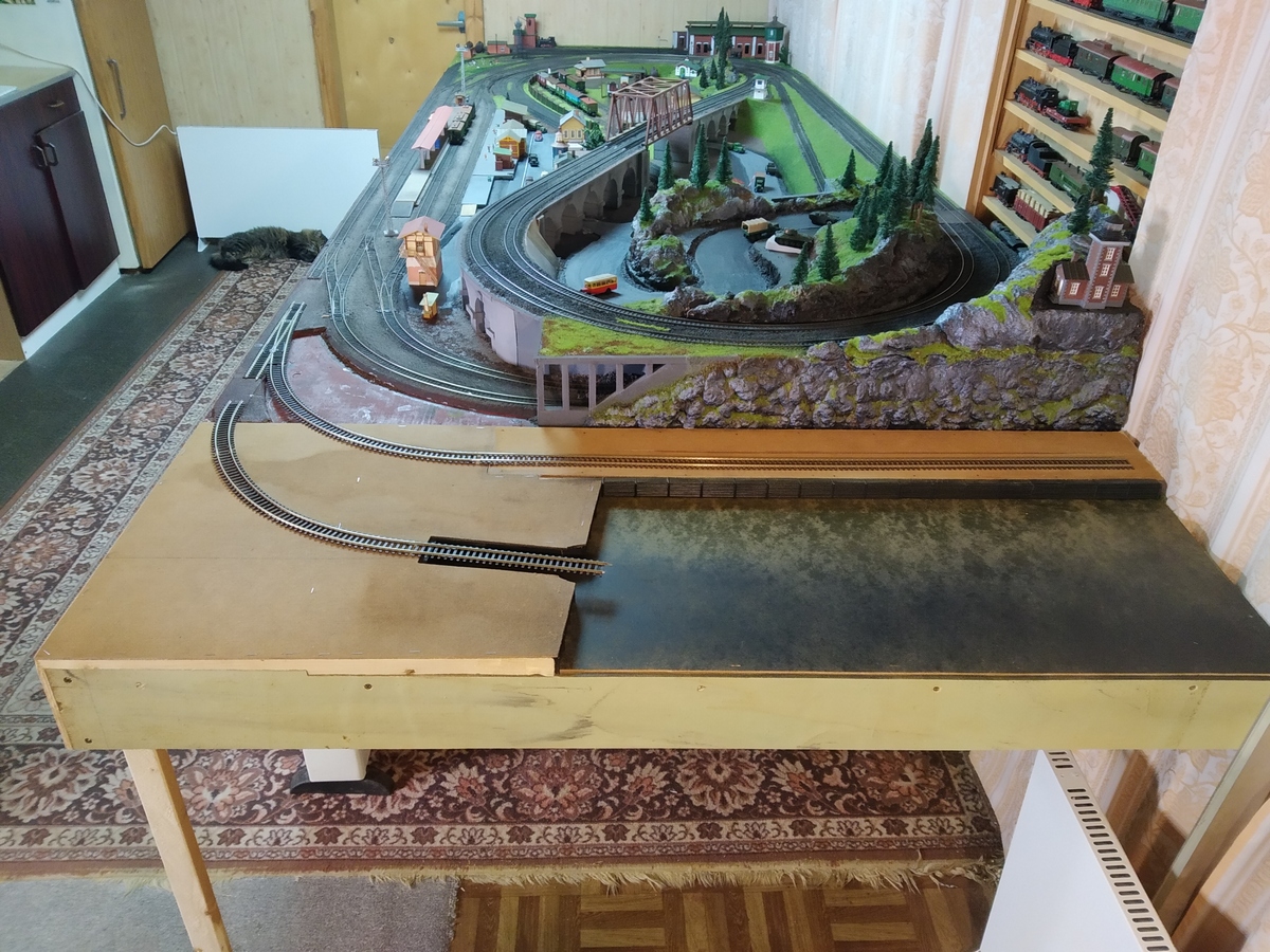

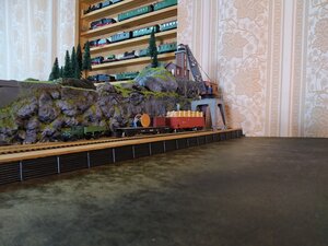

ДВП. Если красить не заливая, то такой рисунок сам получается за счёт неравномерности впитывания краски. Красил сначала тёмно-зелёным, а подальше от причала сверху дунул чёрным - глубина...Muton писав: из чего сделана подложка под воду?

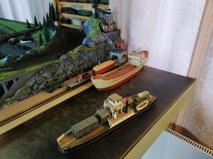

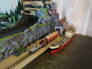

В верхнем посту на фотографиях представлена модель танкера "Shell Welder" и масштаб 1:130 конечно сильно притянут за уши.
Для очередной примерки поставил заготовку модели сухогруза "Emilia" в сотке. Вполне подходит, но модель принадлежит ksu и распоряжаться не имею права. Да и рука не поднимется обрезать нормальный корпус до ватерлинии.
Для порта будет изготовлена отдельная модель. Достаточно скромный прототип, да и разработчики модели не особо изощрялись в деталировке. Тем интереснее предстоящая работа. Как накрутить/наворотить примитивную модель мы хорошо знаем...

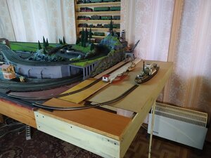

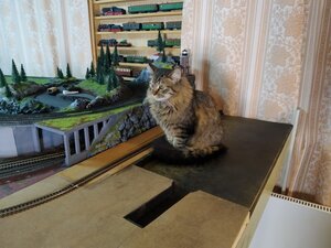

Продолжаются работы по портовой части макета.
Всё конечно под неустанным контролем Самого Главного в доме.

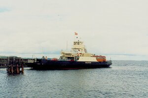

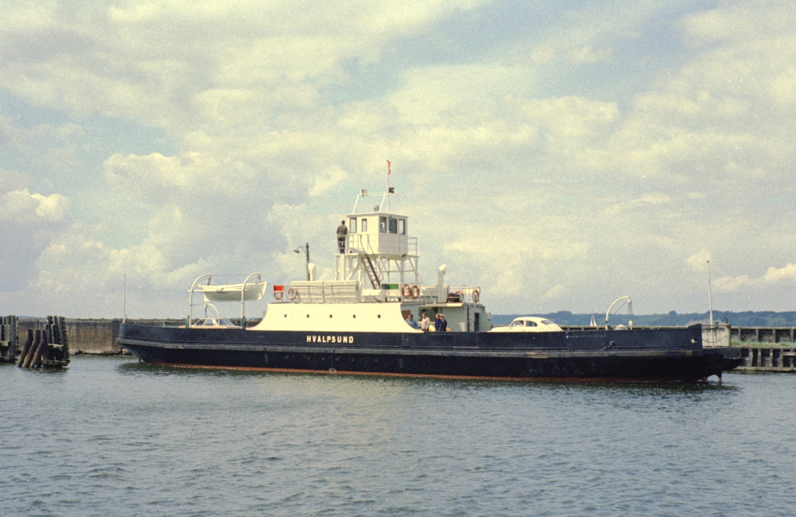

По части территории паромной переправы можно воспользоваться готовыми решениями с натуры, требующими лишь адаптации к конкретным условиям.

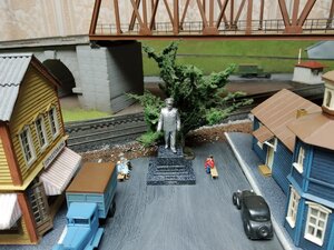

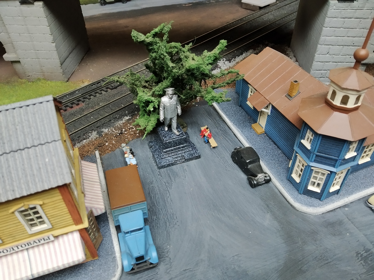

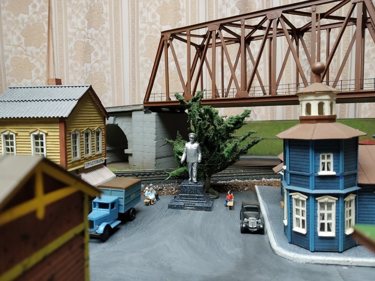

На ограниченном пространстве модуля так конечно не развернуться. Фотографии можно использовать лишь как ориентировку для создания сжатой до минимума версии. А вообще-то это фотографии причалов конкретно того парома, прототип которого послужил для создания моей модели. Тем временем решён вопрос с Главным элементом привокзальной площади. Дерево из фильма ужасов уберу и заменю на сплошную стену растительности, полностью закрывающую ЖД пути за площадью, отдыхающих пересажу на аутентичные лавки. Добавятся клумбы.T-1000 писав:Ого задумы.
