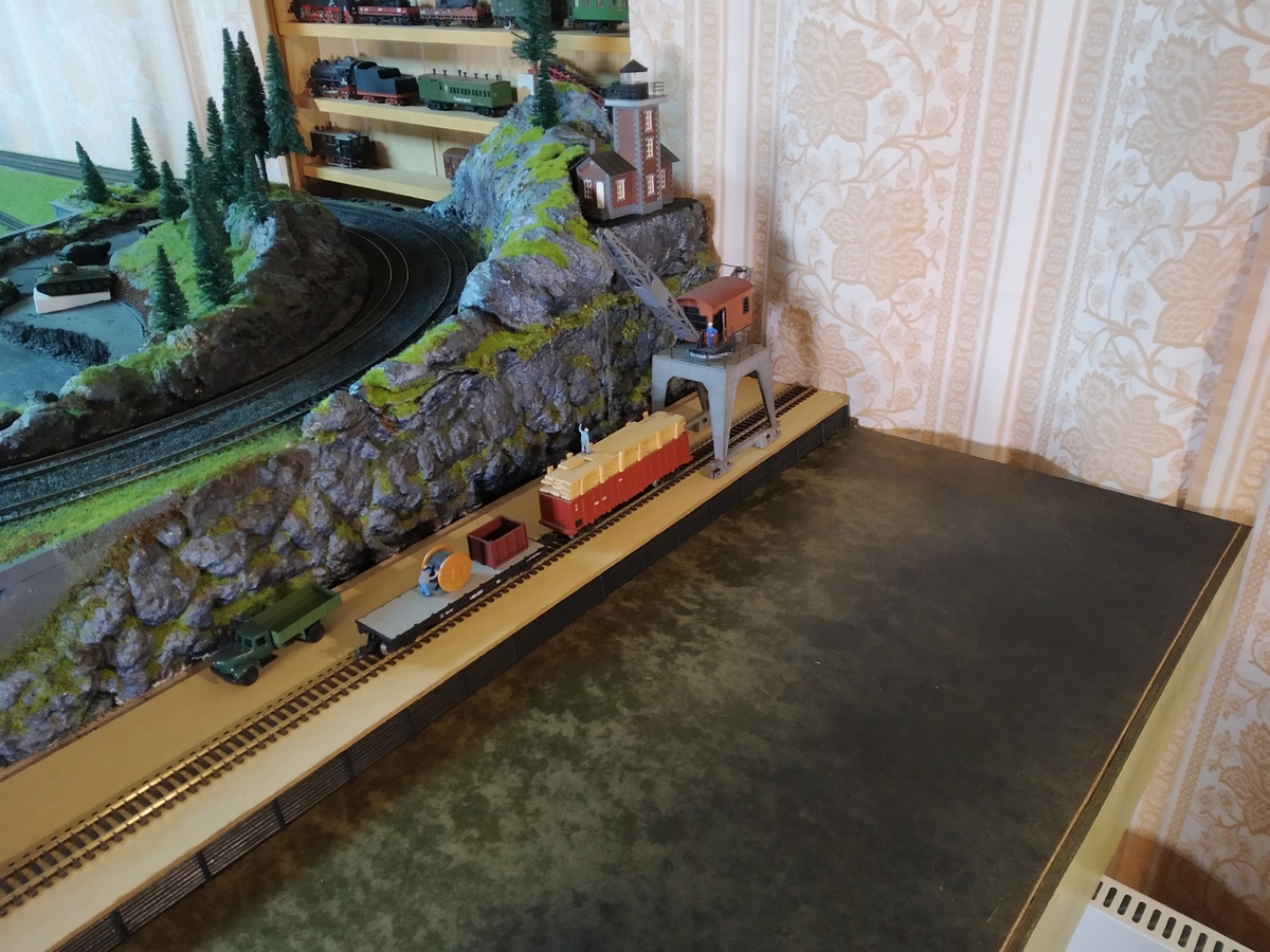

А пока заготовка причала.

Имею привычку в своих темах не давать сообщений без фотографий. Раз уж пришлось отвечать, то закину ещё пару инсталляций с причалом.
По периметру закреплю бортики высотой прим. 3 мм и залью "водную гладь" паркетным лаком.
Это предугадывая возможные вопросы...

ЮрСаныч, а из чего сделана подложка под воду? Должна отлично смотреться под лаком. Как будто песчаное дно с водорослями.

Muton писав: из чего сделана подложка под воду?
ДВП. Если красить не заливая, то такой рисунок сам получается за счёт неравномерности впитывания краски. Красил сначала тёмно-зелёным, а подальше от причала сверху дунул чёрным - глубина... 8-)

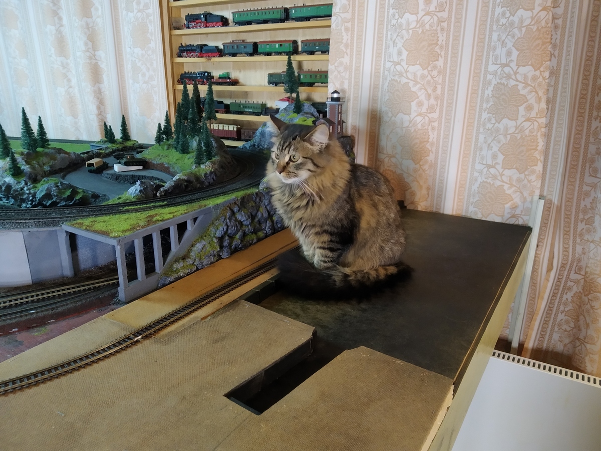

Повідомлень: 3432
Has thanked: 2339 times
Been thanked: 4505 times
Re: Просто макет
Продолжаются работы по портовой части макета.
Всё конечно под неустанным контролем Самого Главного в доме.
