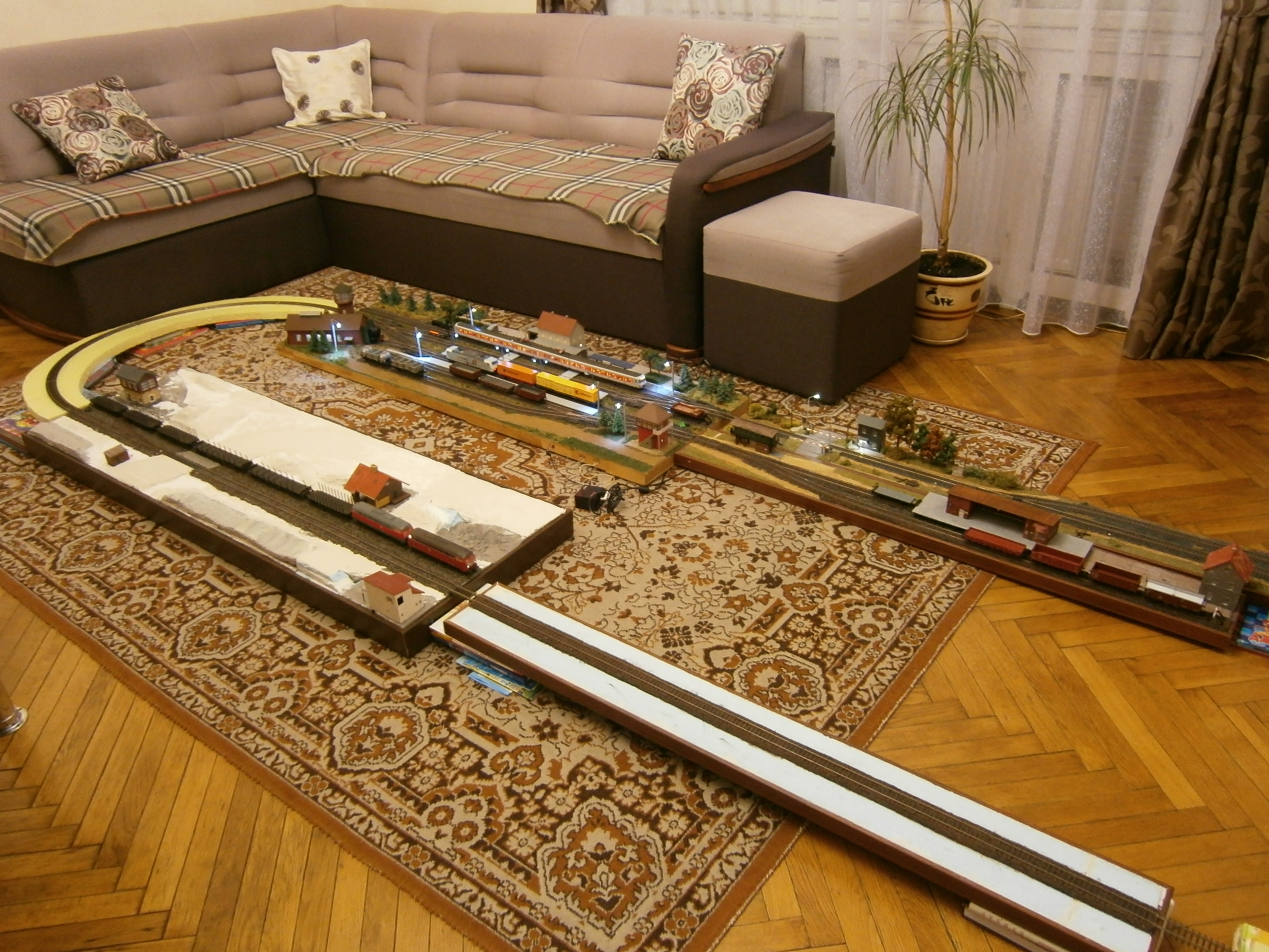

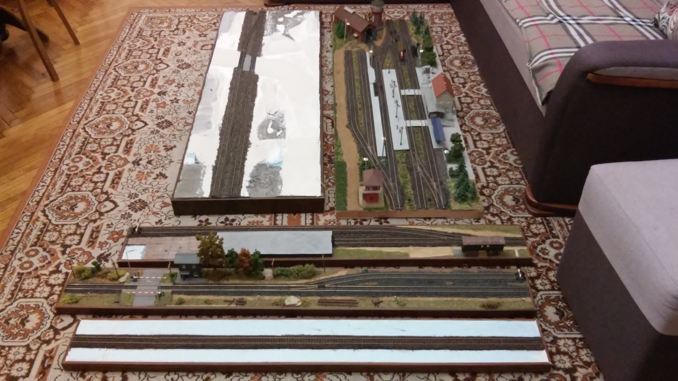

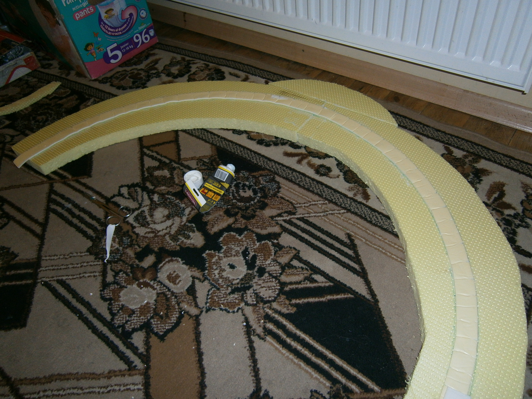

Отже, катати вирішив на всіх своїх діорамах. Заодно якось їх об"єднати для цієї справи. Для з"днання використовував ось такі варіанти: За день до того підготував на швидкоруч два півкола під R-3.

На вихідні, як і планувалось влаштував собі "покатухи". Правда з двох запланованих вечора вийшов тільки один
Мало, але все ж таки хоть щось....

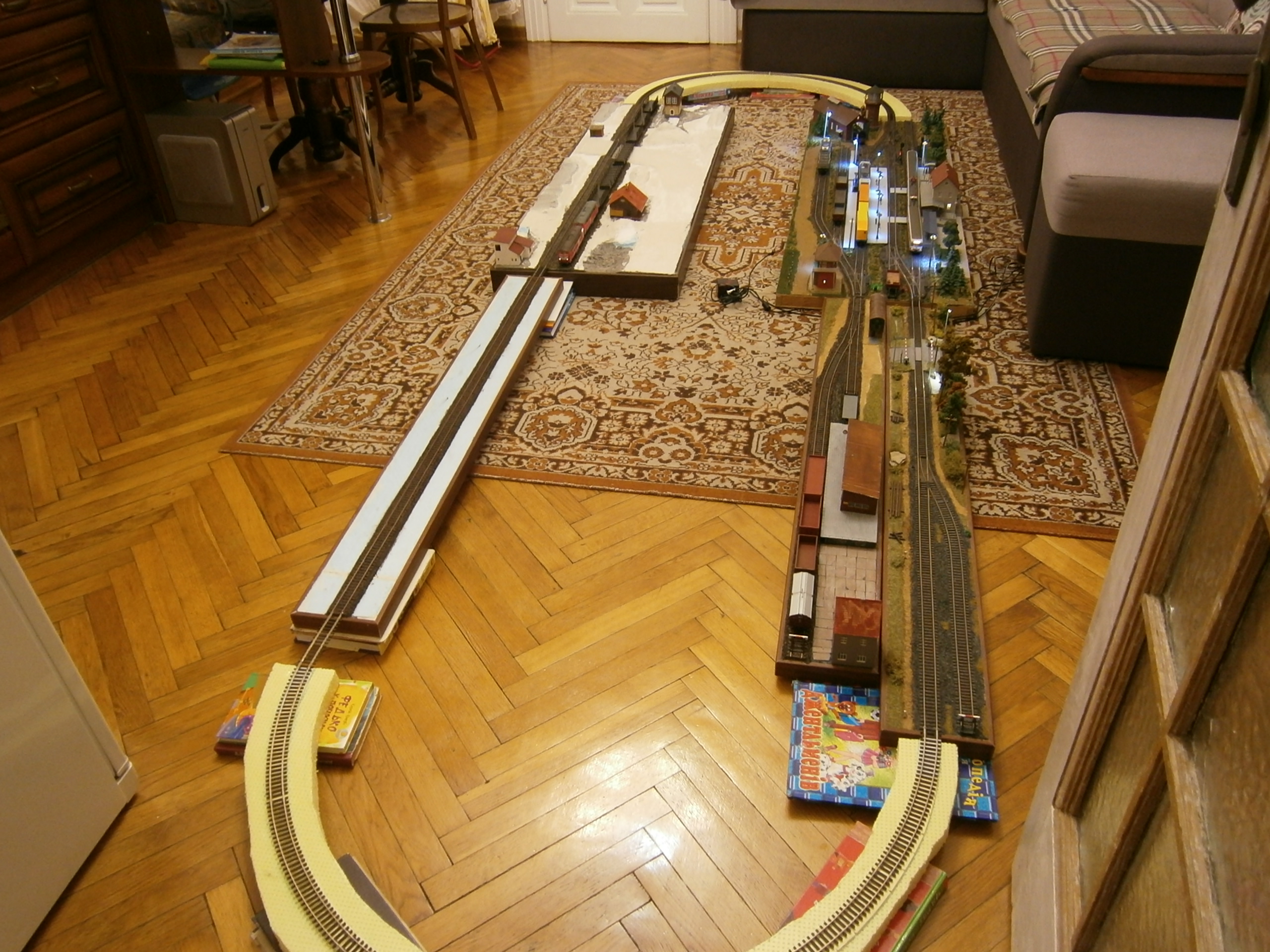

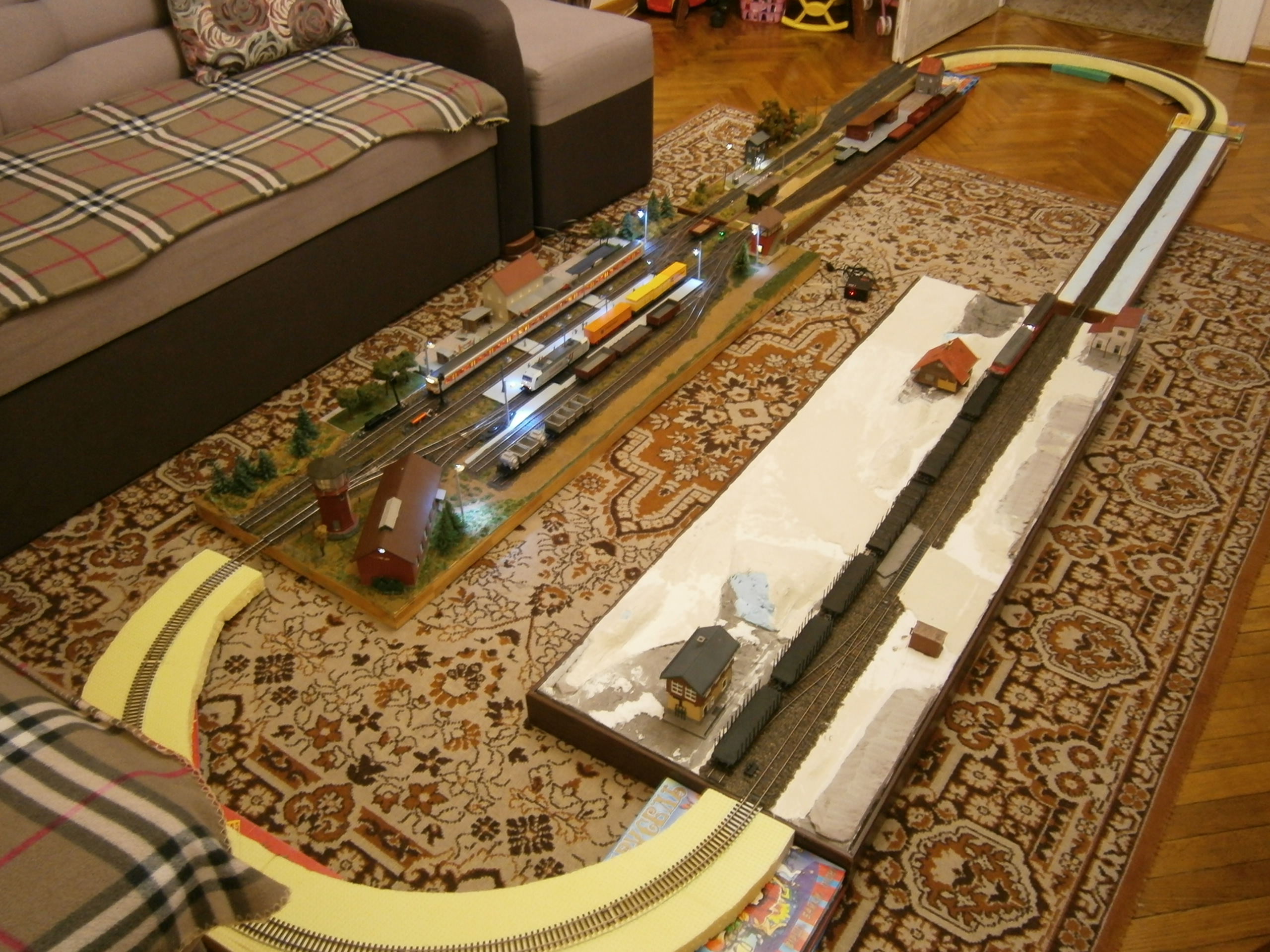

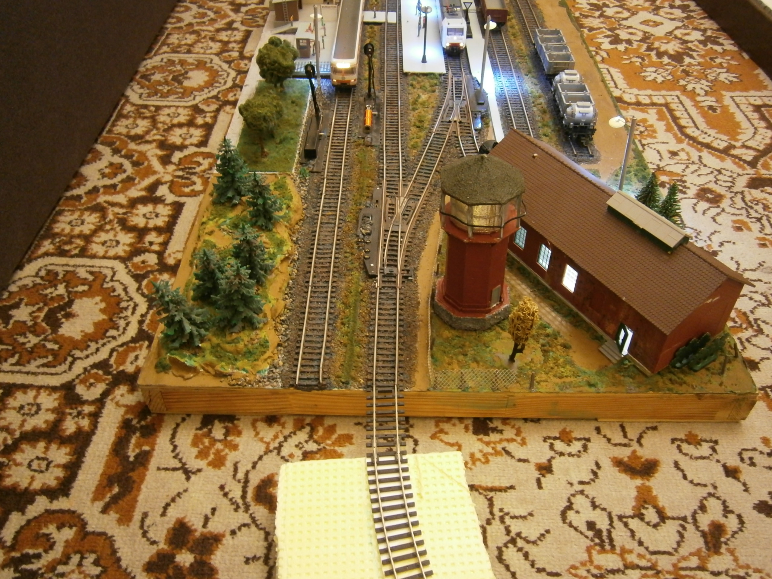

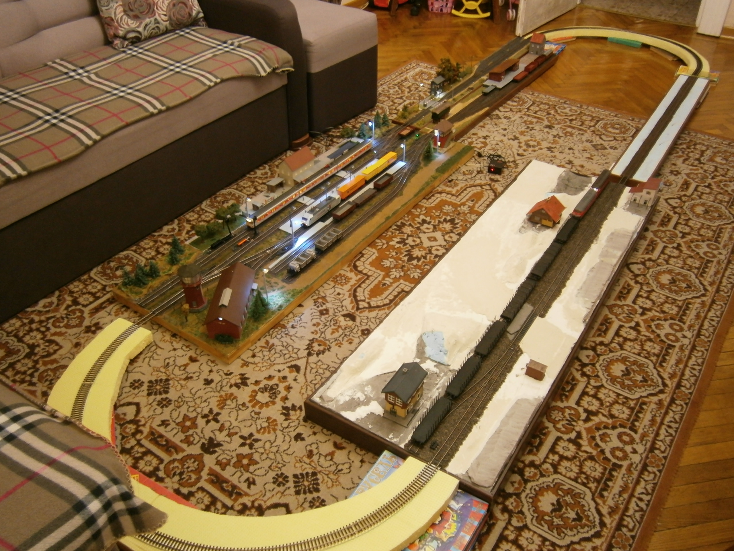

У результаті вдалось зібрати ось такий плацдарм для "покатушок"

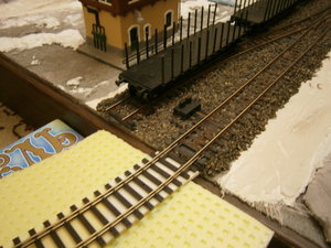

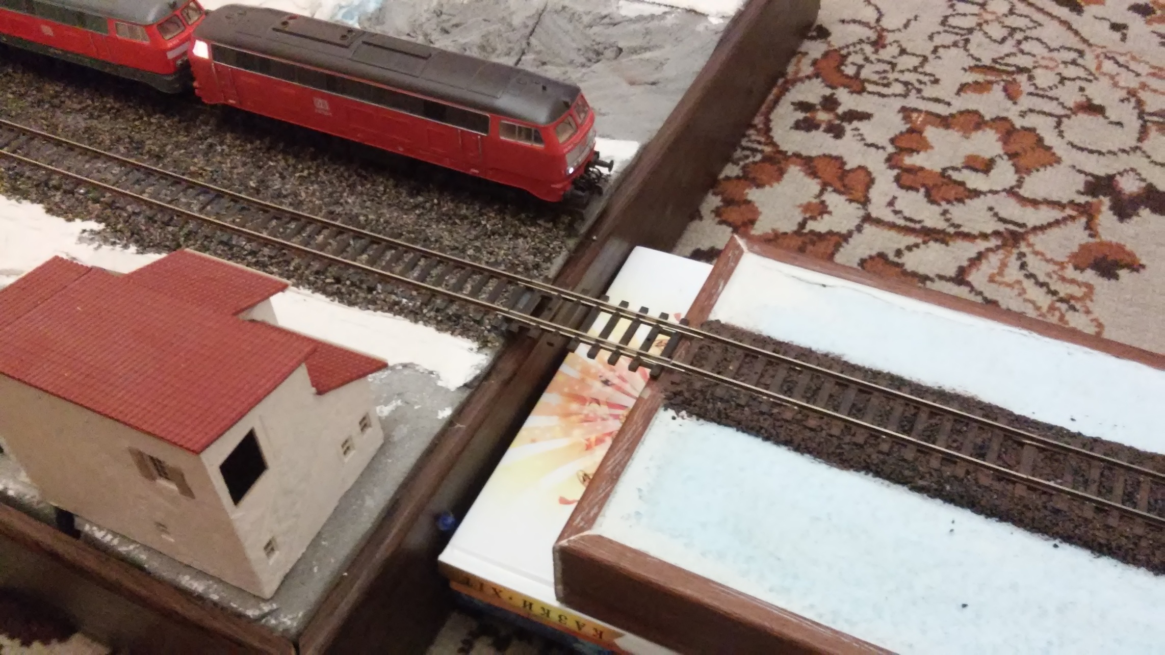

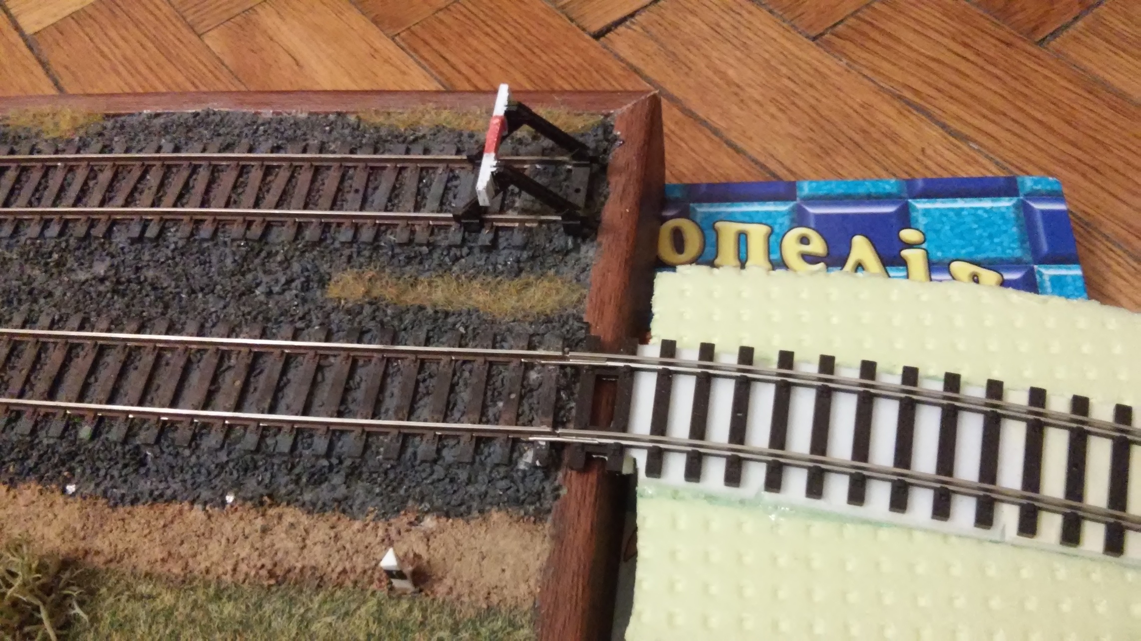

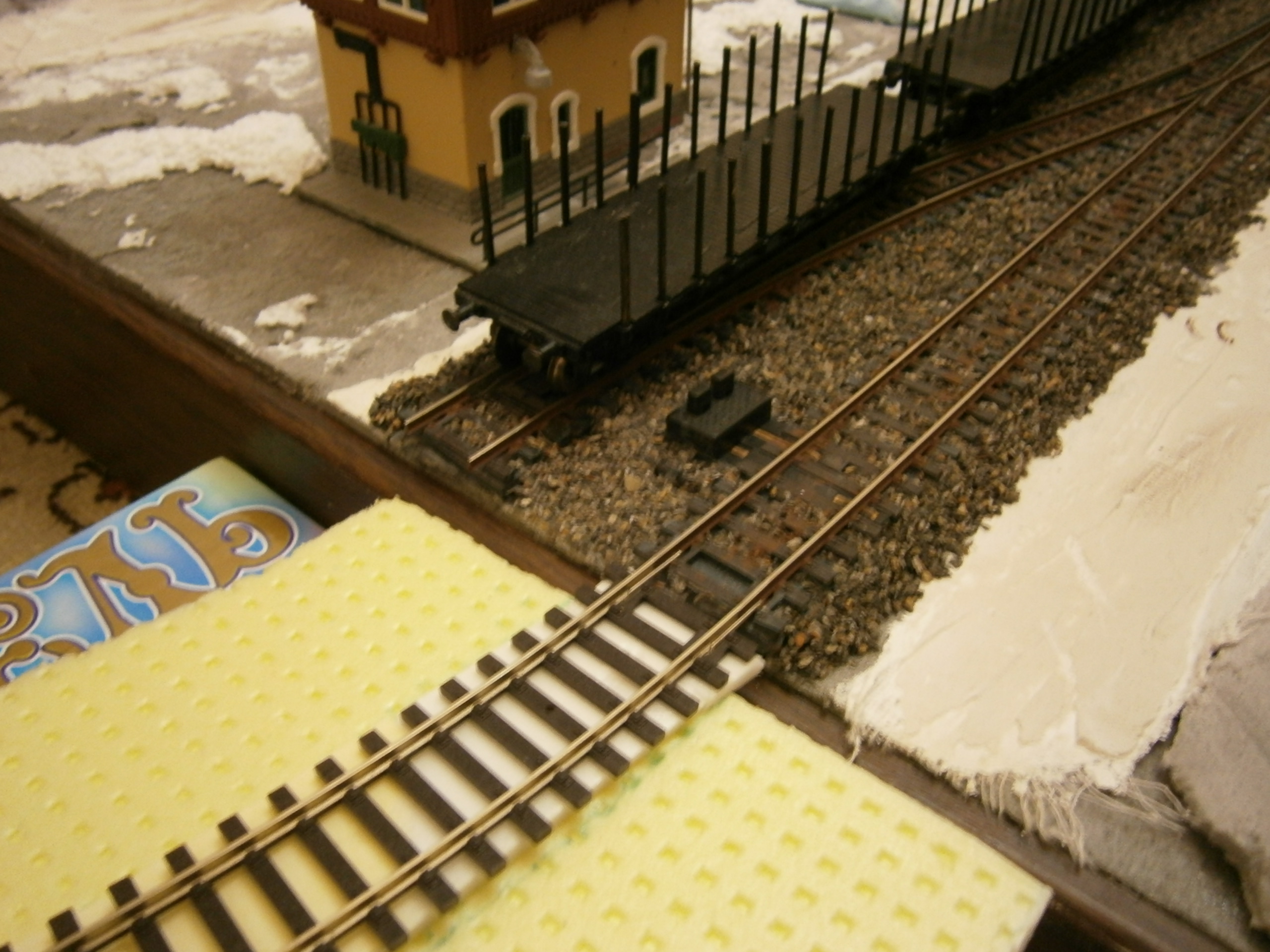

Довжина вийшла майже 4 метра...нормальною. Сфоткав місця стиків. Де П- образ використав спец. перехідники, а решта .....де, як і що можна зробити що б з"днати видно на фото

Взагальному, що б зібрати таке багато часу не займає. Недоліки у монтажі були із-за висот модулів. Діорама "АТО" вища від інших. І ще .....для таких домашніх "покатушок" важливо що б підлога була рівною. У мене в одному місці справа ( біля діорами "Вокзал") дві поличні діорамки стояли як на гойдалці
( там підвищення в підлозі
) Але це не завадило отримати море задоволення
Підсумок зробив такий для себе. Якщо мати дома готові модулі (діорамки) одної висоти і рівну підлогу
, то свято можна влаштовувати кожні вихідні.

Напршується висновок, не тільки треба мати одинакову висоту модулів, та рівну підлогу, а модулі швидко з"єднувати між собою. А ось як - поки не знаю.

Классно вышло. Весьма большой макет получился из "полочек"! Есть о чем подумать...

+1. Четыре метра длины конечно вдохновляют.Muton писав: Весьма большой макет получился из "полочек"! Есть о чем подумать...
Признаюсь, что постоянно задумываюсь о подобной идее. Подмакетник пока на заложен и вроде бы ещё не поздно. Но очень хочу макет в разных уровнях и с развитым рельефом. На модульном макете это реализовать достаточно сложно.

Крассава, Руслан! Класні вийшли покатухи!
Дуже сподобалось! А на 4-х метрах можна навіть пасажирів "в повний зріст" пускати - все влізе. Круто!

Тоже обратил на это внимание.Даже поначалу понравилось что есть заснеженый модульburbon писав:Во Львове уже снег выпал?![]()
Клевая липистричка с настоящим звуком!
и такой колоритный лесовозный состав на нем.
С ней все хорошо?Она еще и подлипала на стрелках.
лязгания).В целом длина ужасает.Там же можно мега составы тягать.

Денис, что значит подлипала? В который раз встречаю этот термин и всё спросить как-то...Stinky писав:Она еще и подлипала на стрелках.![]()
По мне классно смотрится, только в стрелках ломает её бедненькую сильно.

Это вариация от сленгового слова "залипать".gin_steam писав:Денис, что значит подлипала? В который раз встречаю этот термин и всё спросить как-то...![]()
Залипать, несов. неперех.
значение:
застревать, долго задерживаться где-либо.
По сути дела просто кратковременная потеря питания на стрелке,вплоть до остановки.
Что данная искричка с успехом демонстрировала.

Понятно, спасибо! Значь это проблемы токосъема на переходах через изолир. участки.

Денис, у цьому місці у мене "заліпали" і інші моделі. П- образ дає про себе знати

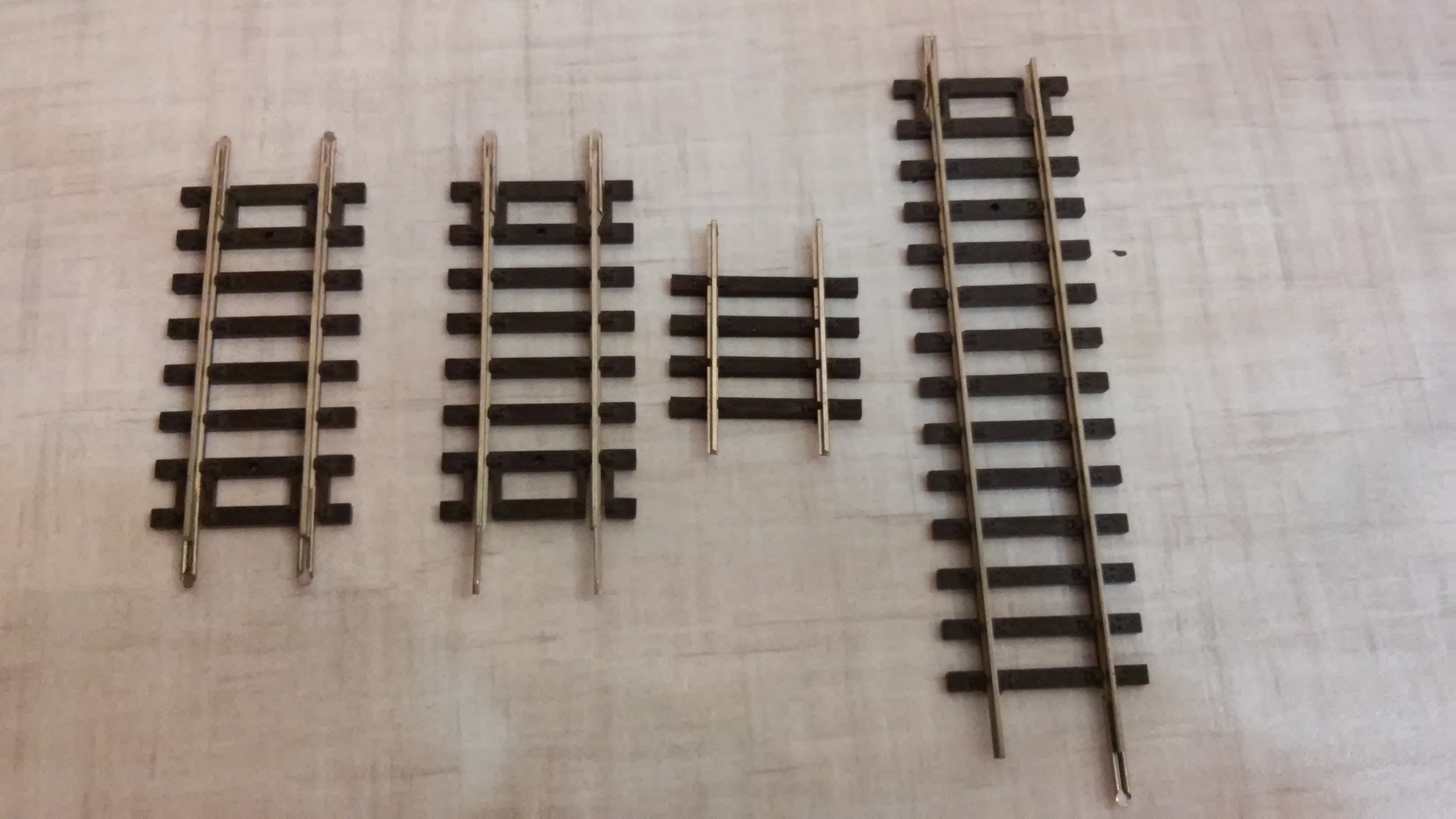

Uragan, Микола швидко модулі (діорами) можна з"єднати звичайними короткими рейками, тіпа GU-62H від Піко, або обрізками якщо такі лишились після монтажних робіт. Я ж на фото виклав, постараюсь ще відео зняти.
