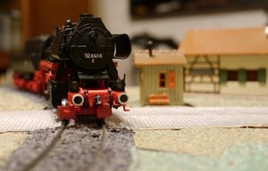

Все руки не доходили отфоткать и рассказать о долгожданном приобретении. За него огромное спасибо Вове (vover)! Дело в том, что этот паровоз (речь о прототипе) - фактически "визитная карточка" паровозного парка ГДР, наряду с 01.5 Reko. Это была глубокая модернизация (с заменой котла) хорошо известного 52-го "кригслокомотива". Переделывать 52-е в "реко" начали летом 1960-го года, а служили они фактически до 90-х годов. Водили как грузовые, так и пассажирские поезда. Причем довольно забавно было наблюдать в 80-х годах пассажирские поезда из "семиоконников". У меня есть альбом по ГДР-овским 52-м, и когда-то делал для Вовы сканы... но пока не могу их найти :roll: Так что прошу извинить - чуть позже этот пробел заполню. Пока что фото модели:

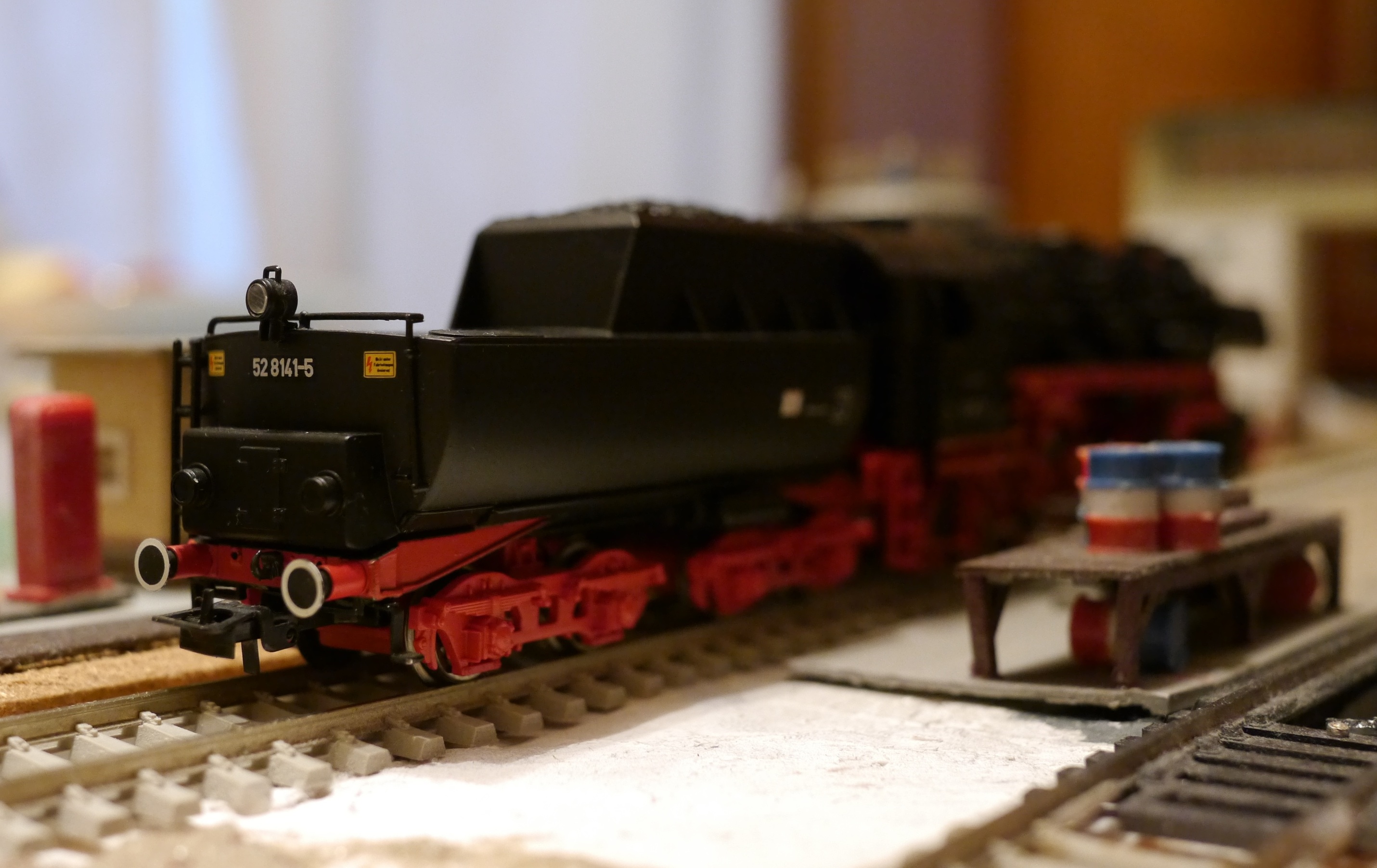

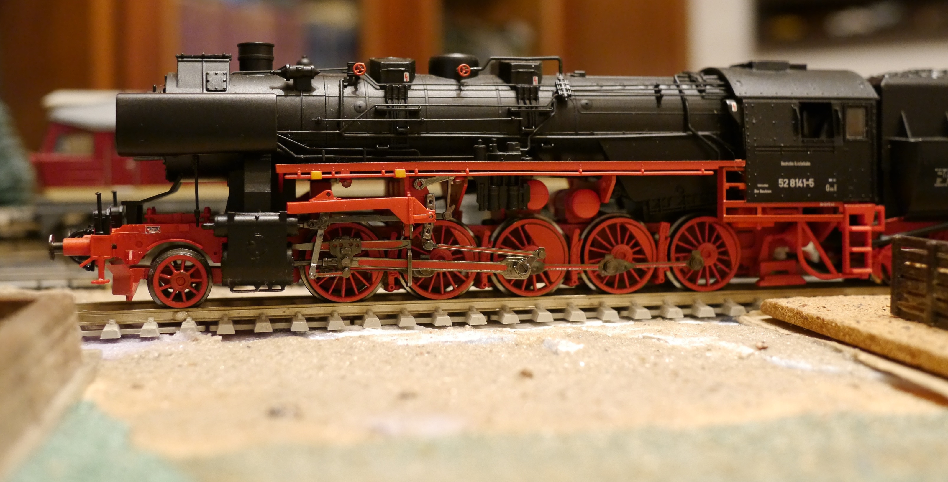

Как видите, модель очень неплохо смотрится внешне. Много накладных, аккуратная покраска и надписи. Правда, в месте, где лесенки из кабины трутся об раму тендера, есть небольшие сколы краски. Причем появляются они почти мгновенно, достаточно 1-2 кругов на макете (была аналогичная конструктивно модель Br 42 - та же беда).

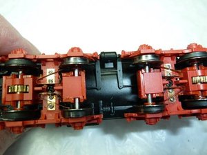

Ходовая часть:
Как видите, привод в тендере. На две крайние оси. Телеги тендера жестко закреплены в раме. Шестерни на осях колпар - латунь, промежуточные - пластик, а червяки тоже металлические. Я так подозреваю, что такое сочетание делает трансмиссию менее шумной, чем полностью металлическая?

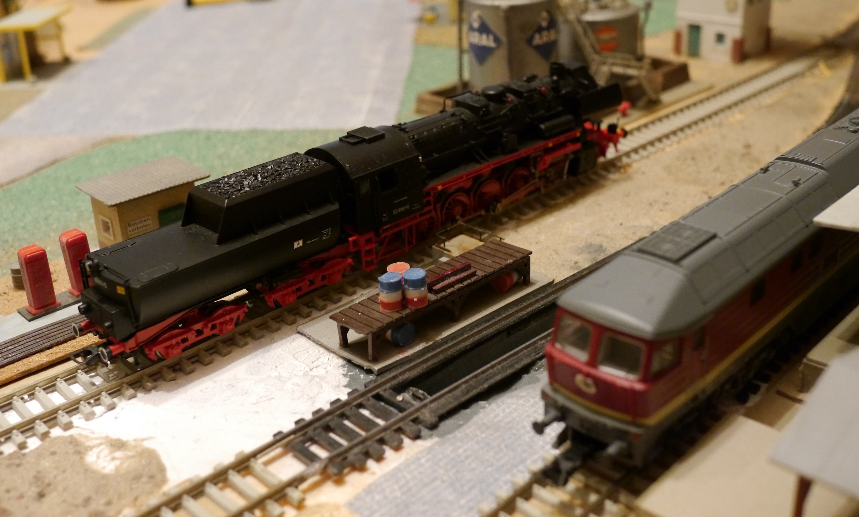

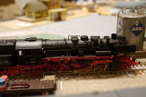

Паровоз достался мне с неожиданным и приятным бонусом - подсветкой экипажной части. Делал ее vover и на мой взгляд получилось просто отлично! Попытался заснять. Кстати, чуть-чуть видна еще одна фирменная "фишка" Liliput - пламя в топке.

Токосъем всего с двух колёс сделан, странно, ведь этого явно мало, и так "публично" ещё на виду :? , даже не пытались лилипуты его спрятать, но зато чистить легко.

Barbosa_ писав:Токосъем всего с двух колёс сделан, странно, ведь этого явно мало, и так "публично" ещё на виду :? , даже не пытались лилипуты его спрятать, но зато чистить легко.
А внешне конечно - Отличный Паровоз!
Почему с двух? думаю там мастерски спрятаны и в паровозе контакты.

Я тоже думаю что в голове есть токосьем.Судя по расположению колес с первой и пятой
колпары.Тем более что Лиль почемуто снимает в тендере с колес с резиновыми бандажами.
Что не разумно.Даже на евро форумах это подтвердилось небольшой переделкой токосьемных
клемм владельцами данных машин.

Я думаю в паровозе сделано хитро, а именно. Снимается +- с колпар сверху, через одну. Колеса соответственно через одно с разных сторон заизолированы.
Саша, там не только с тендера - он бы иначе "залипал" везде. Денис в принципе угадал - съем тока происходит с 1, 3 и 5 ведущей колпары паровоза. А в тендере почему-то с обрезиненных колес съем делают :|

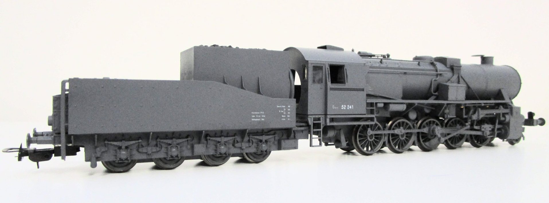

В коллекции держу кригслокомотив от Gutzold-а
