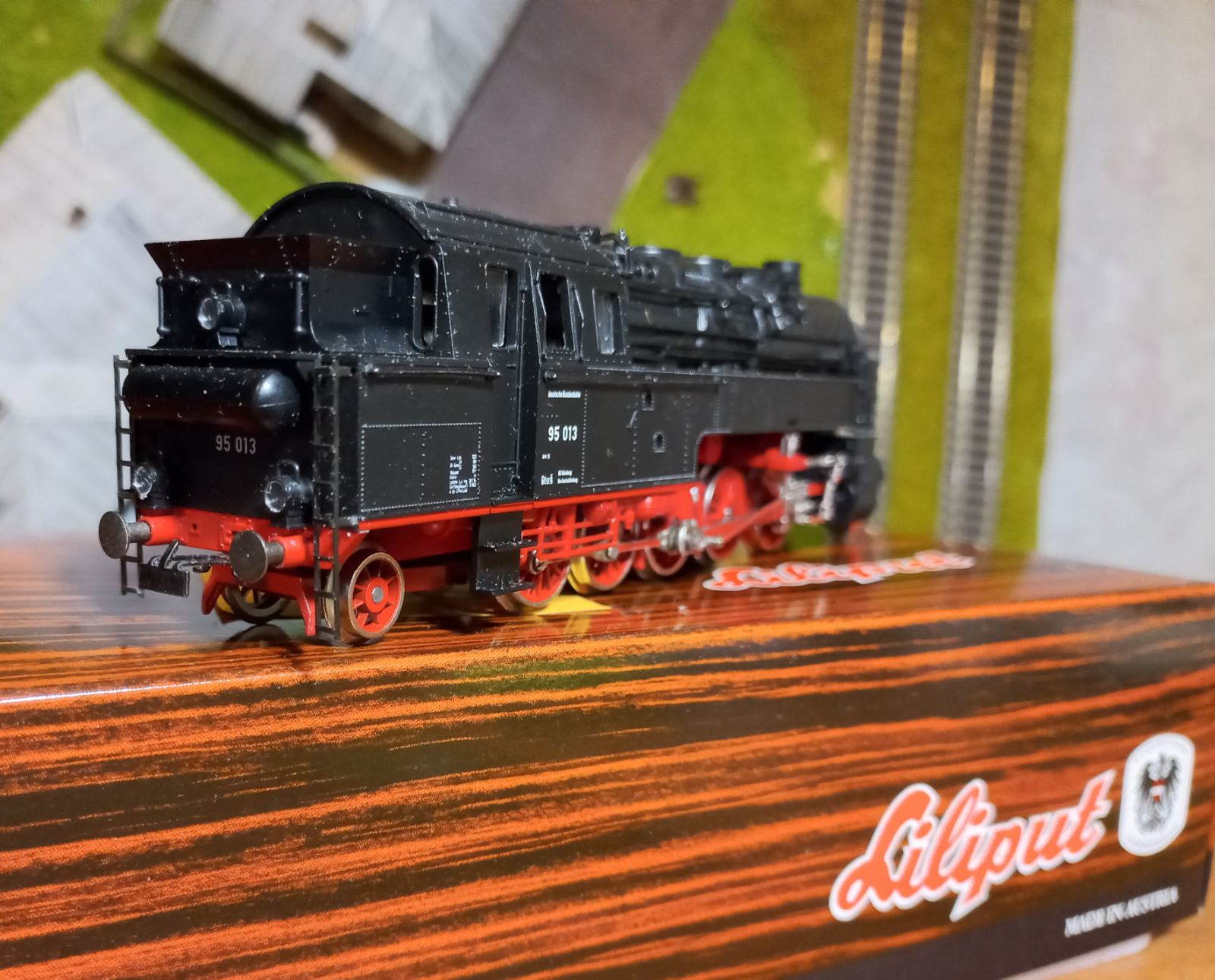

Буде трохи нетиповий огляд, бо більша частину тексту про ремонт та модифікацію моделі. Це тому, що паротяг має ряд дефектів електро-механічної частини прямо з коробки. Так, це не якийсь окремий "ушатаний" екземпляр, а загальна проблема 95-х від Liliput, про що немало написано на закордонних форумах. Хочу подякувати німецьким колегам, до речі. Їх інформація спростила пошук ваіантів усунення несправностей.
Але почнему з початку. Мова про модель випуску 1982–1989 років, аналогову, ще австрійського виробництва. Так, немолода, але їх багато зустрічається на аукціонах. На відміну від відомої багатьом моделі "Піко" тих часів, Liliput відображає ранні версії 95-го. Починаючи з пруської залізниці, коли він був ще Т20, продовжуючи DRG (є під нумерацію 77 та 95), ну і третя епоха DB. Всі ці моделі трошки відрізняються, наприклад у паротягів DB електричні буферні ліхтарі, у інших - керосинові. Відмінності є у пароповітряних насосах, наявність або відсутність генератора, тощо. Скажу відверто, детально тему не проробляв. Наскільки вдалося зрозуміти, модель досить точно відображає прототип. І німці недарма з ним возились, виправляючи недоліки конструкції ходової. Бо довгий час альтернативи особливо не було, "Фляйшман", "Роко" та "Марклін" з'явились дещо пізніше. Так, "Піко" починаючи з 90-х теж робило ранні версії паротяга, але до їх виконання є питання. Наприклад, зварні, а не клепані баки для води. Такі баки ставили при ремонтах, а "Піко" їх показало на машині у заводскькому білому "фото-фарбуванні". Ще є підозра, що обв'язка котла відповідає нафтовому паротягу 4-ї епохи НДР... але тут простір для досліджень більш уважних колег.

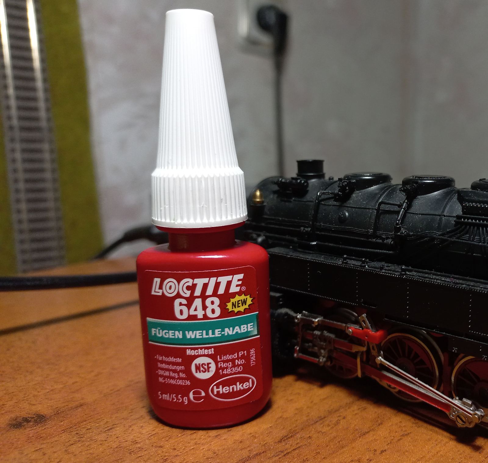

Якщо хто не в курсі, така вільна поведінка коліс - це смерть паророзподільчого механізму паротяга. Його перекошує, система ловить клин. Зустрічались у мережі фото 95-х з порваними кулісами, про причину я вже здогадуюсь. Розібравши всю ходову до гвинтика, чекало ще одне чудове відкриття: ізоляція колпар виконана фарбою. Тобто, металеве колесо пофарбовано в червоний та надіто на відполіровану вісь, без пластикової втулки. Як воно мало там триматися, не знаю. Вирішив спробувати спеціальний клей від Loctite, 648-й. Чому не суперклей? Бо важливо правильно виставити кути колес, хімія має дати час на підгонку. Не без матюків, але діло було зроблене. Ви подумали, що це все? Не зовсім) Під час обкатки виявив, що 5-та колісна пара перекашується у кривих, призводить до нерівномірного ходу, сходів на стрілках і тому подібних капостей. Причина у конструкції прижимної кришки на дні паротяга. Вона фіксується двома гвинтами, а також по краях має по дві защіпки-фіксатори. І остання колпара утримувалась тільки за рахунок защіпок, бо найближчий гвинт знаходився по центру кришки. Не можу сказати, що саме було причиною - моя необережність, чи ослаблений вже пластик... коротше кажучи, фіксатор з одного боку був вже с тріщиною. Довелося просверлити отвір та додати третій гвинт. Після цього нарешті вдалося нормально покатати 95-й по макету. Поки що результат такий:
