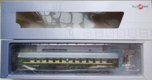

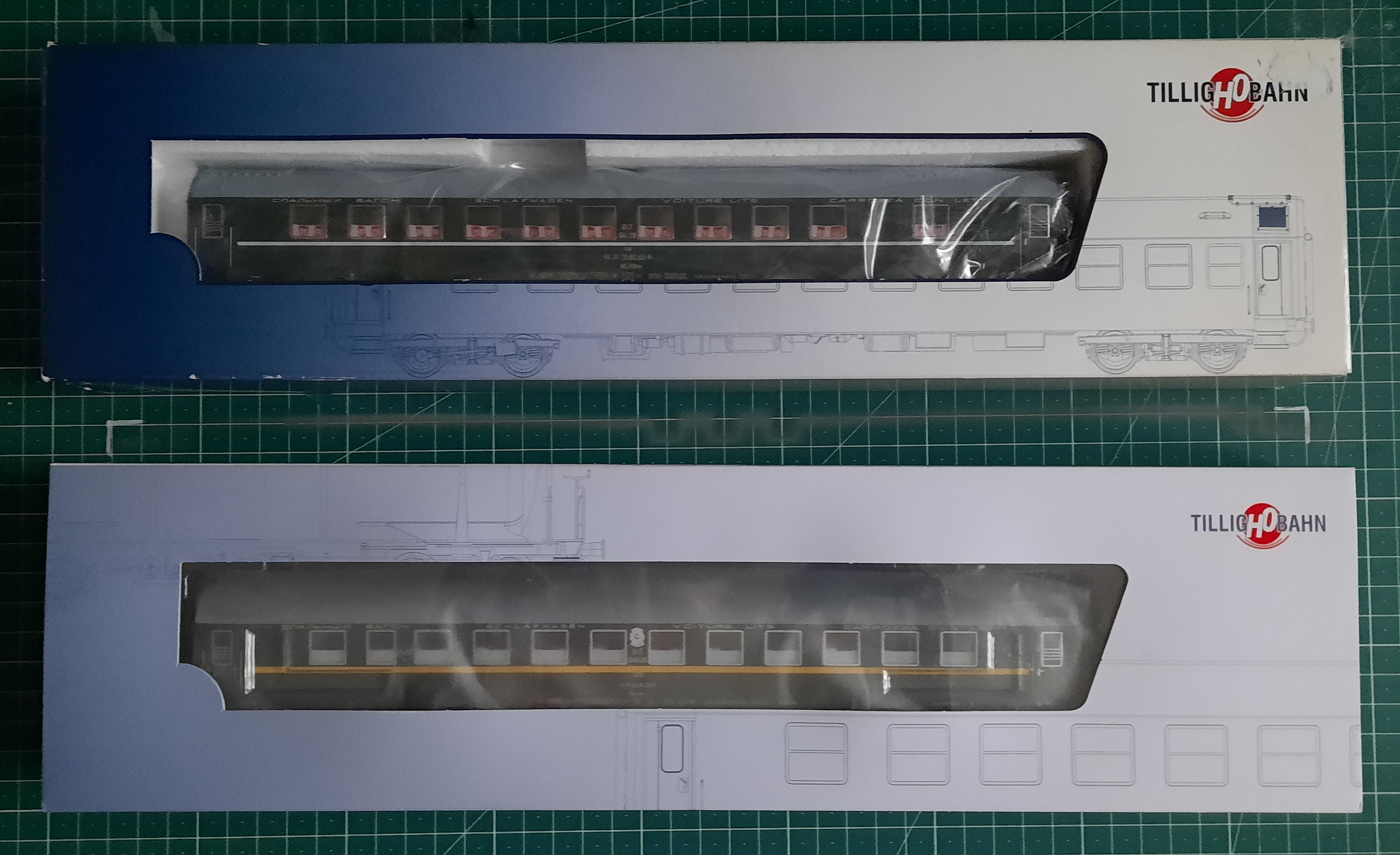

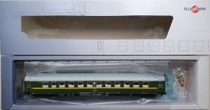

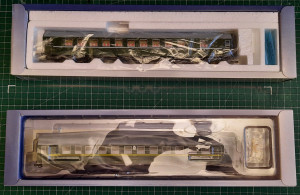

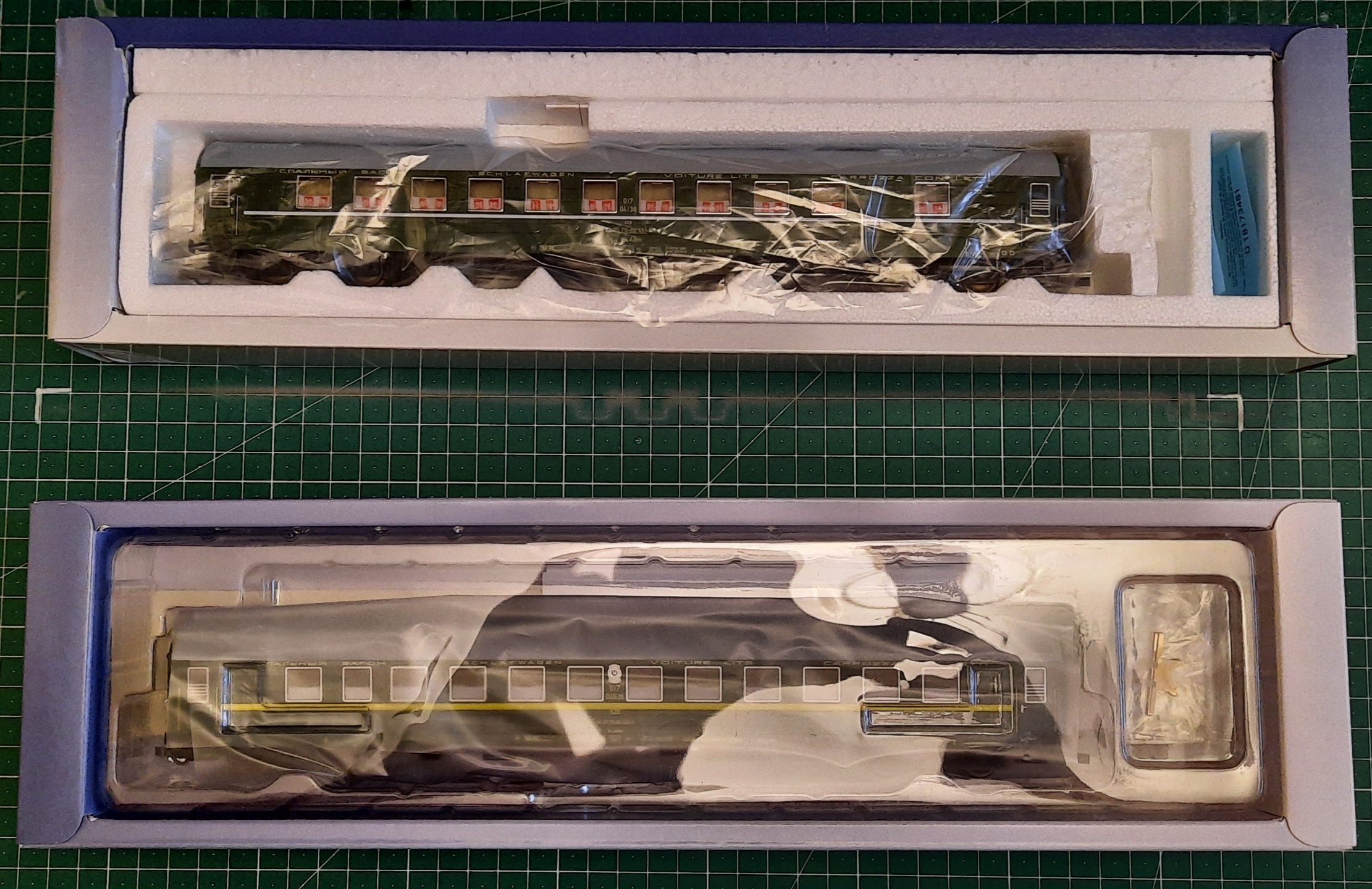

Нова упаковка з блістером замість пенопласту

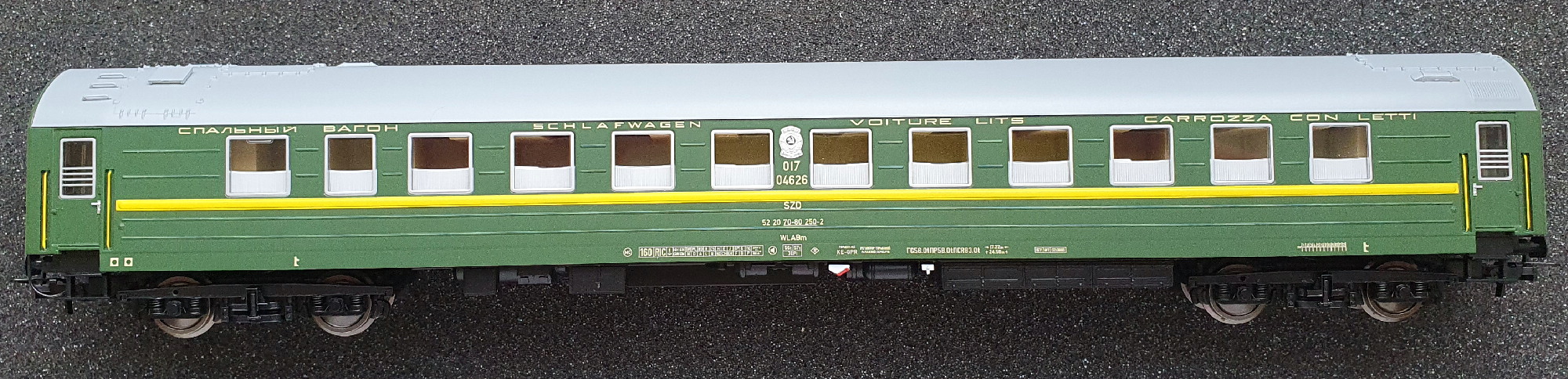

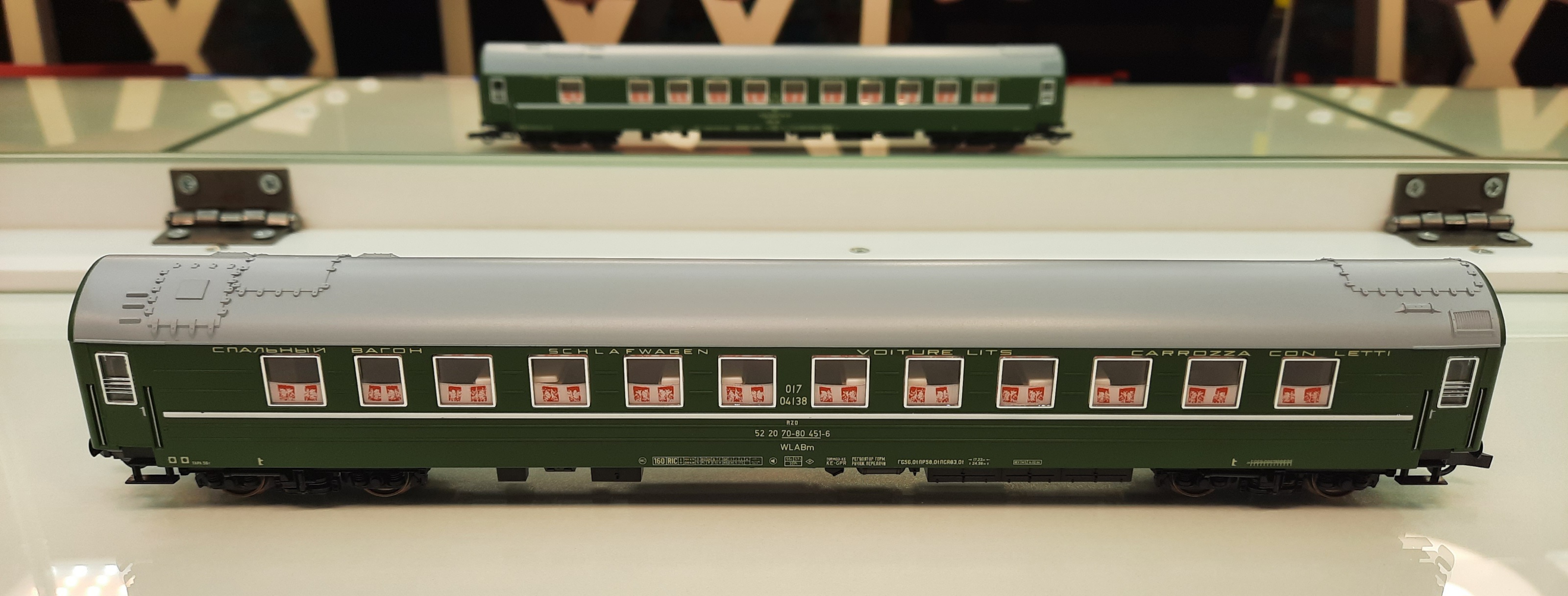

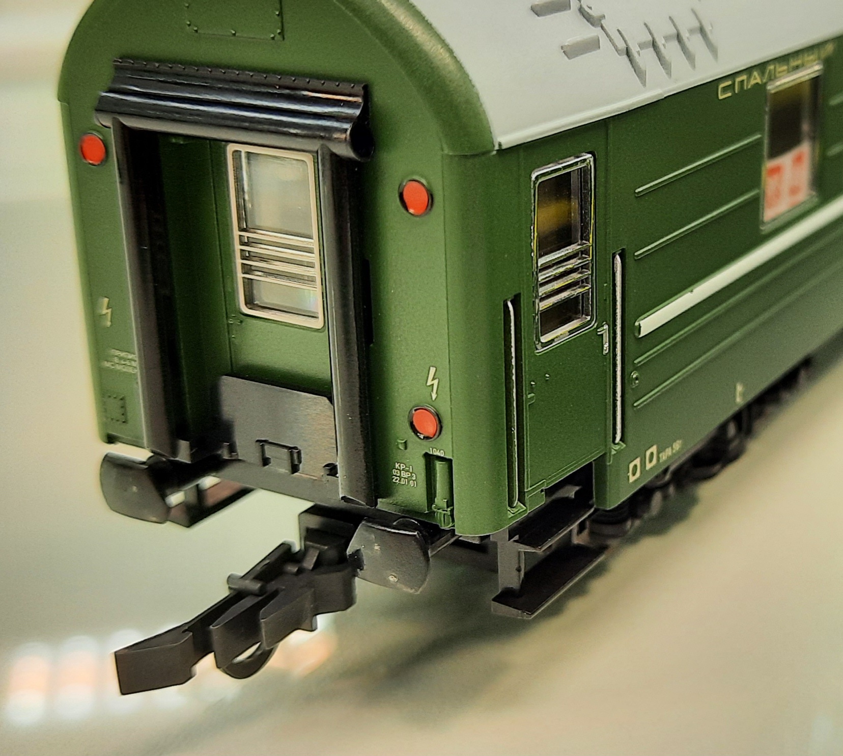

Загальний вигляд

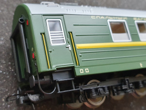

Додані контакти для встановлення токоз'єму

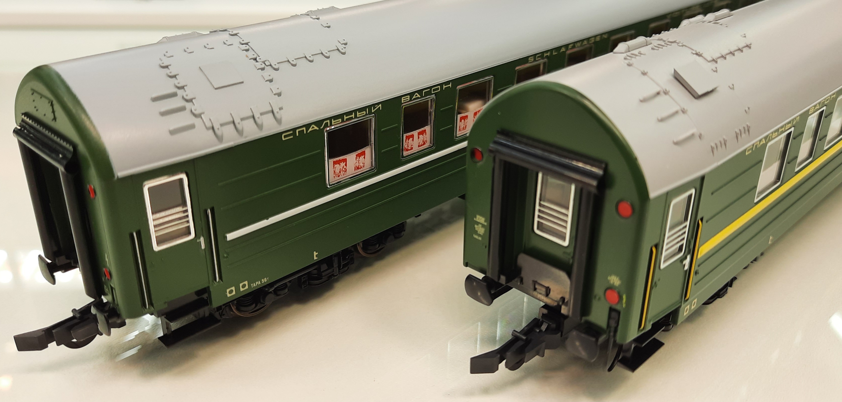

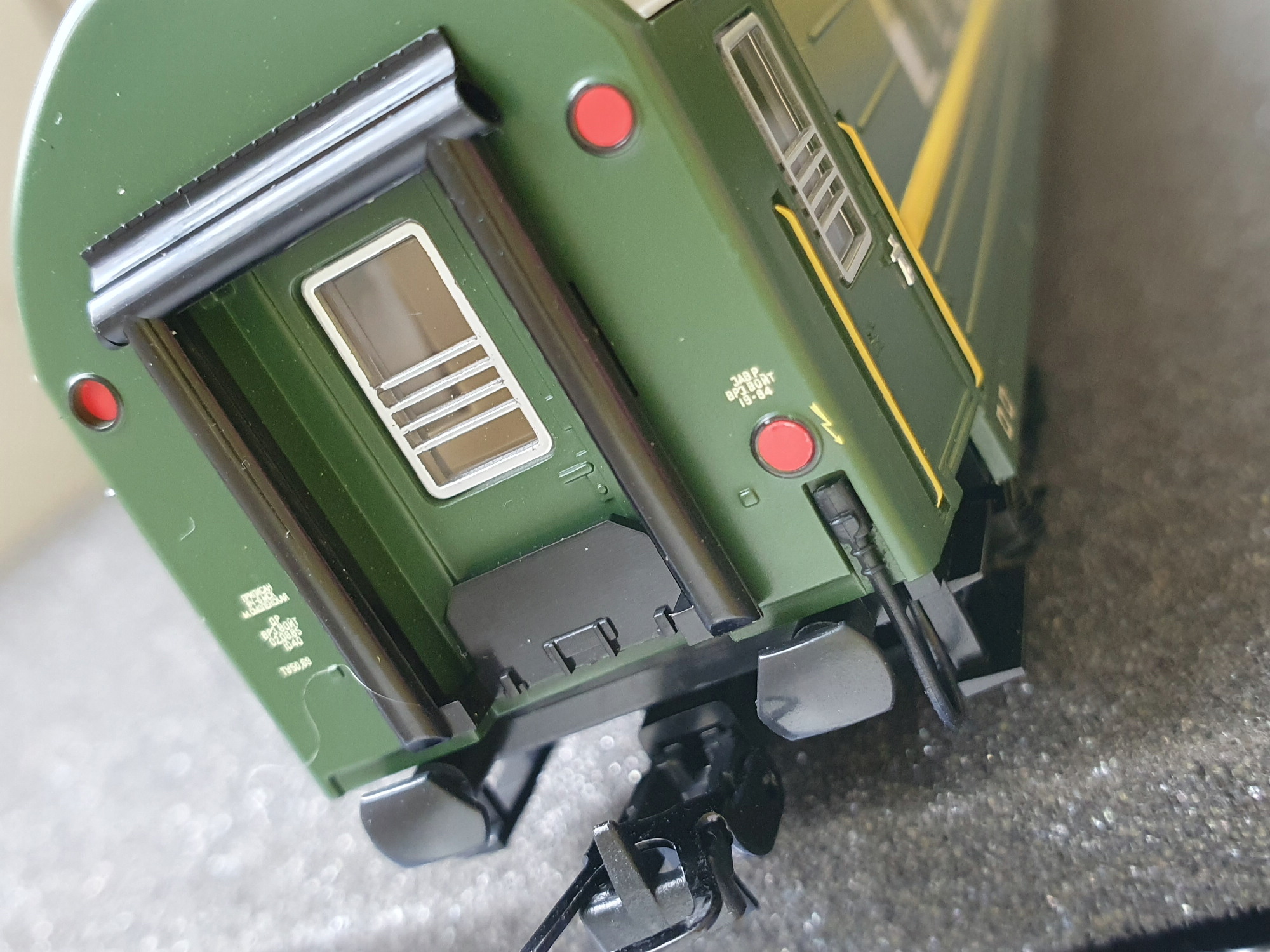

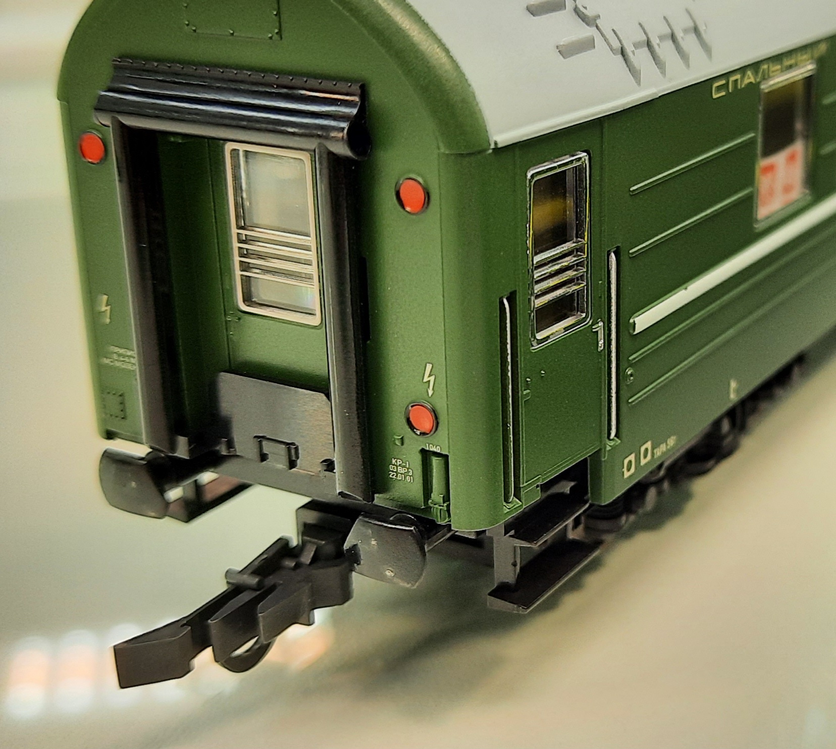

Переопрацьован корпус моделі. Додали "обвісу". Напливу в низу борта теж вже нема.
Для габаритних вогнів тепер не потрібно свердлити отвори в кузові. Я не розбирав але схоже стоять червоні заглушки в готових отворах.

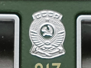

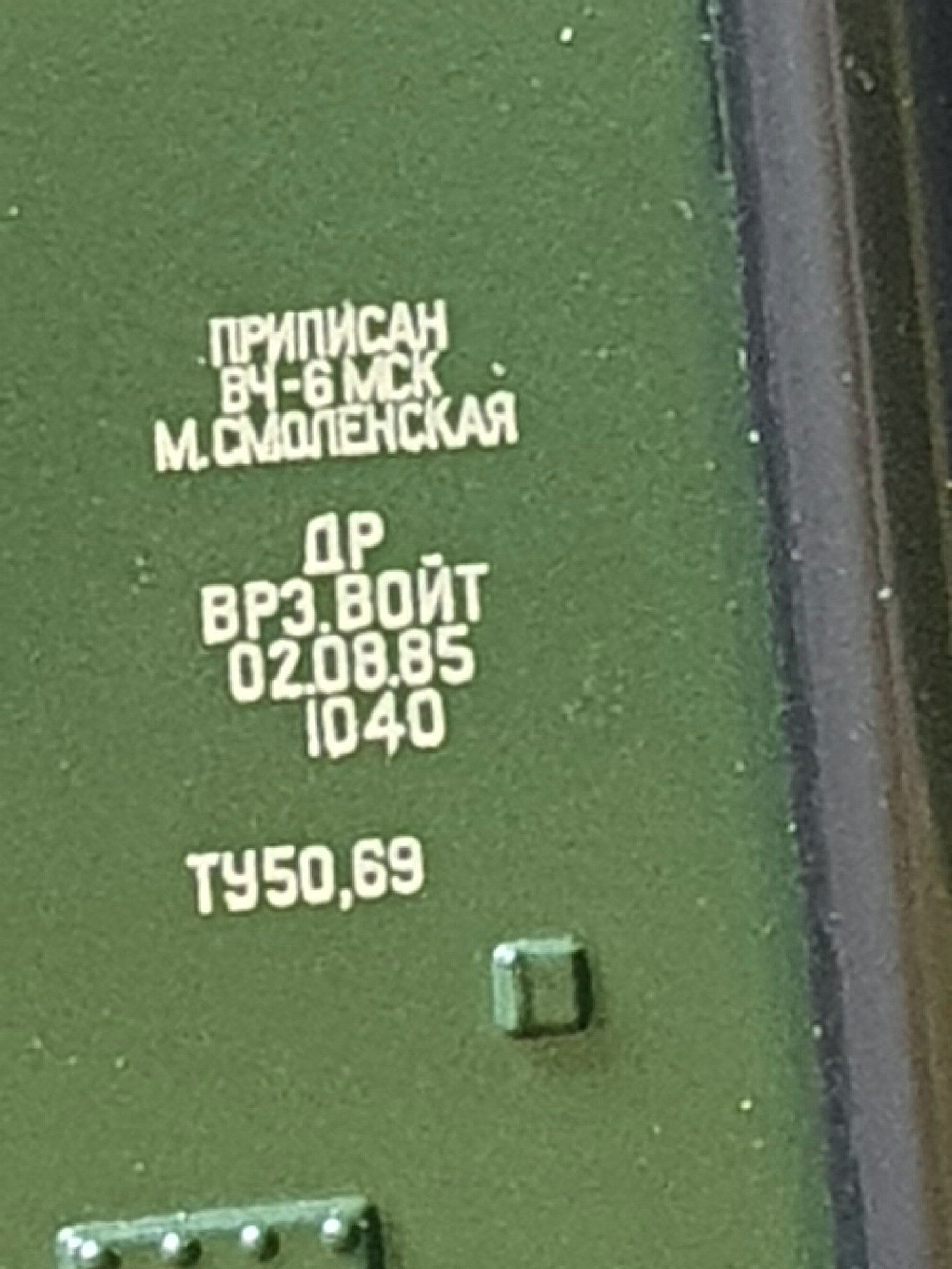

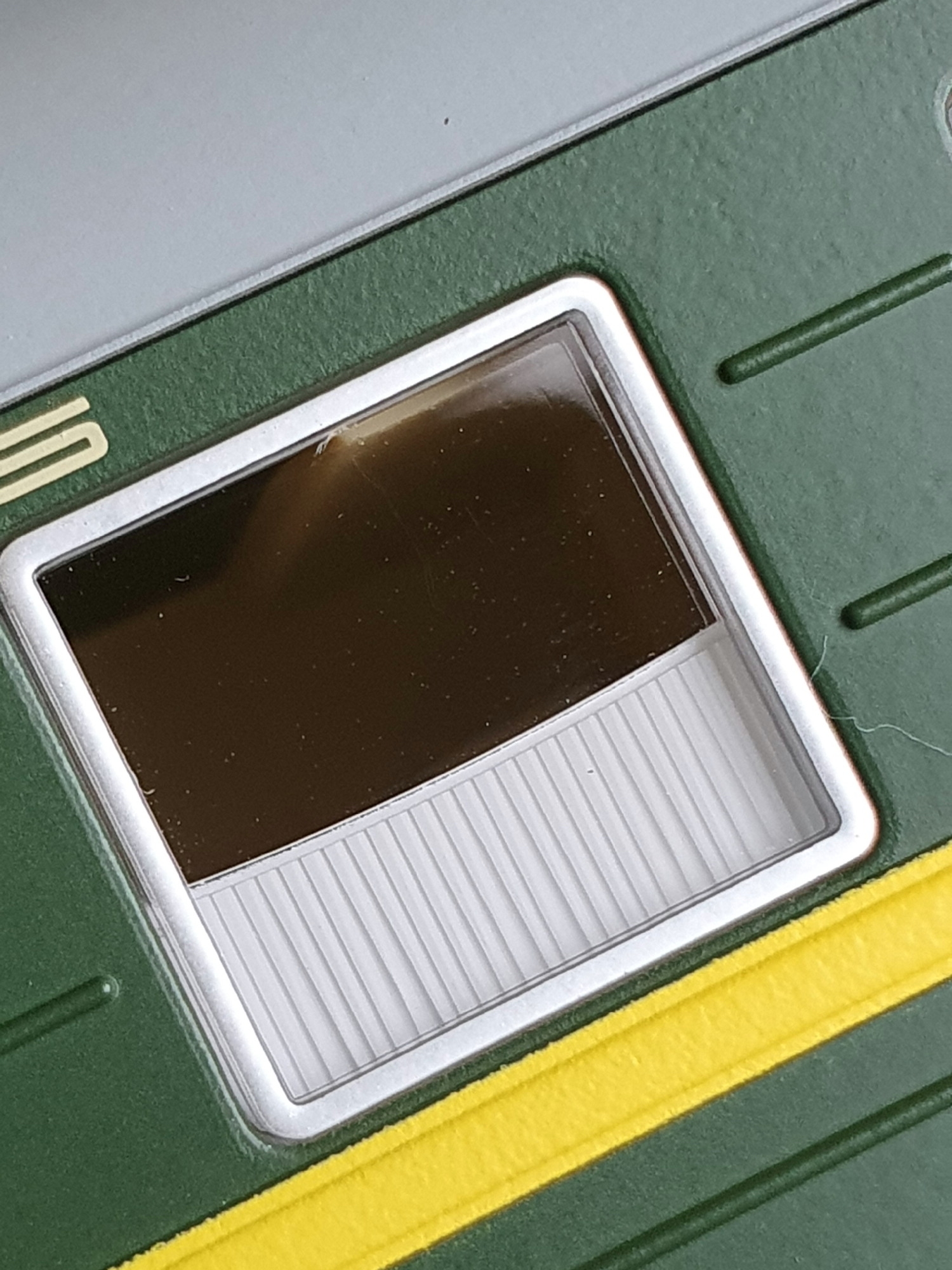

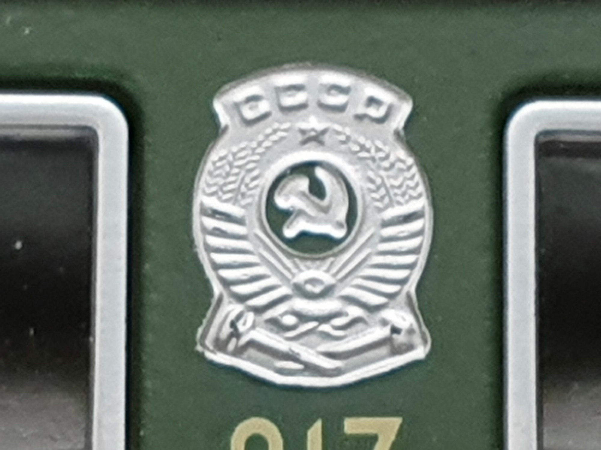

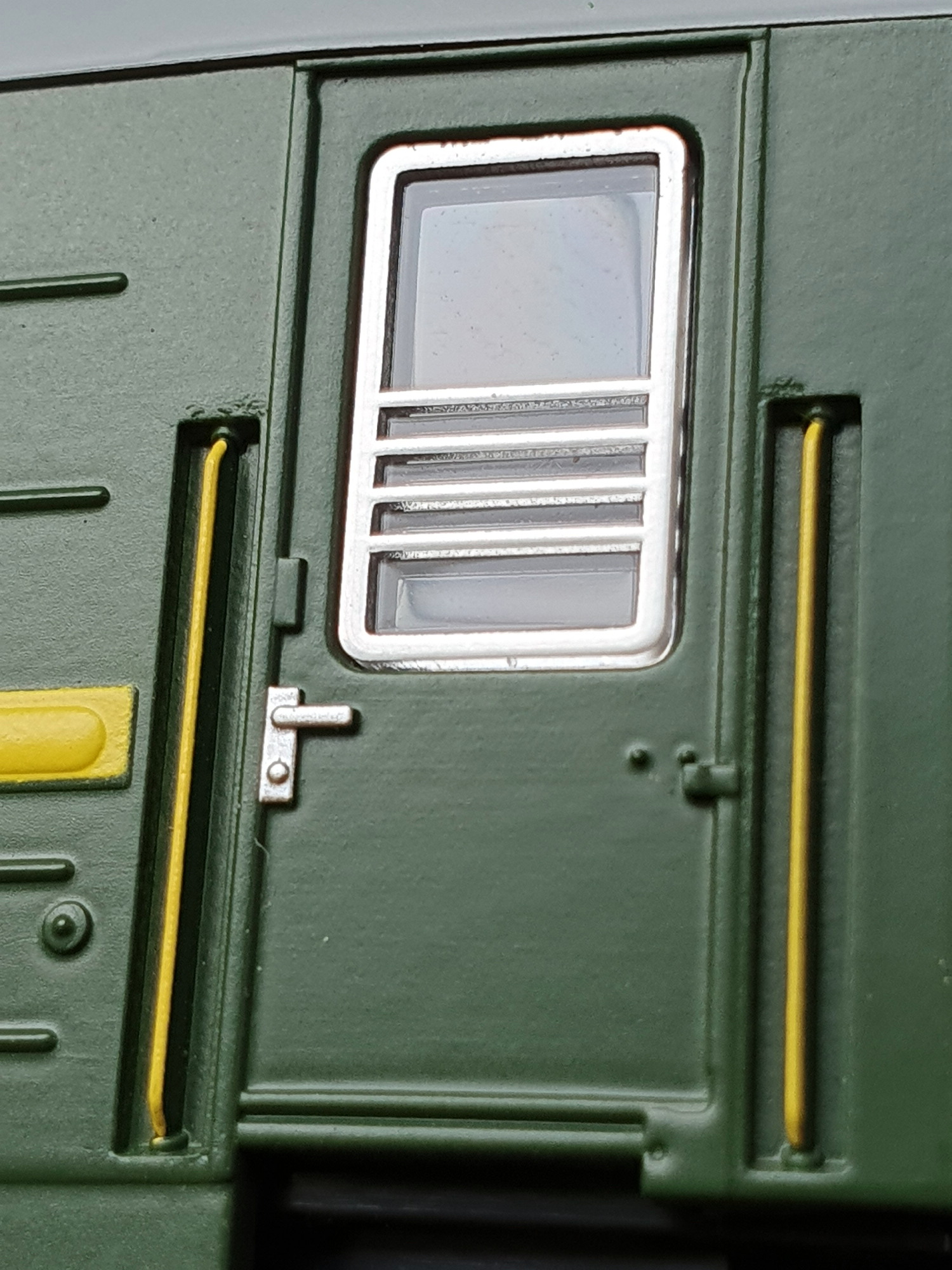

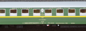

"Тампуха" на вищому рівні. Герб та штори мають рельєф.

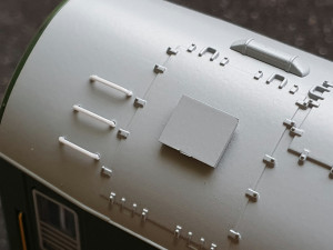

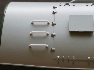

Переопрацьована криша. Тут додали накладухи. Виглядає офігенно!

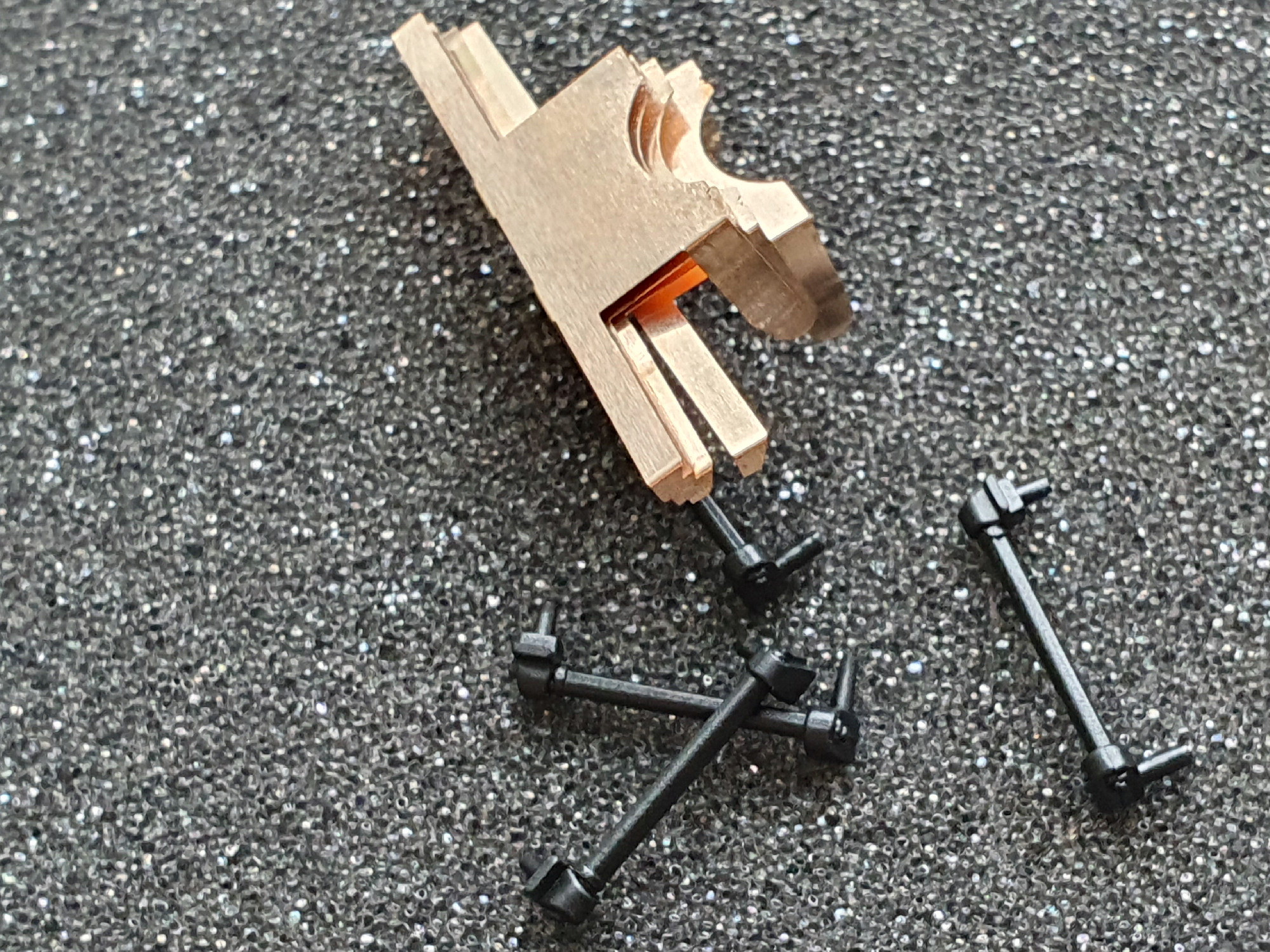

Як і ранійше накладні вали та токоз'єми на колеса

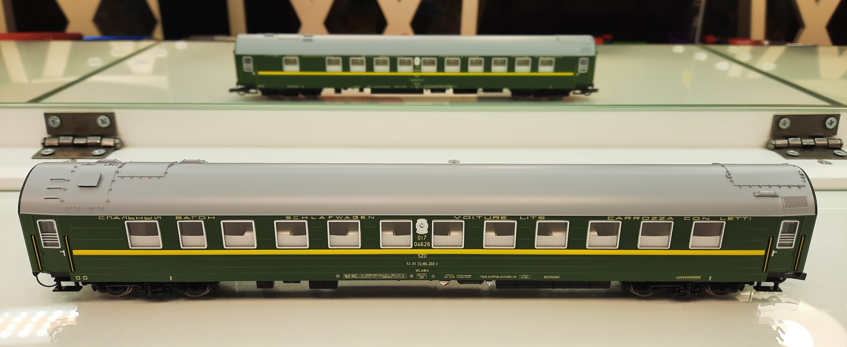

Так як у мене є декілька Тілігів і Заксенів старого зразку, то придбавши у Ігоря новий Тіліг, маємо змогу подивитися на відмінності своїми очима. Отож, поїхали!!!
Як і писав Ігор, нова упаковка з блістером всередині замість пенопласта, котрий я дуже не люблю, бо виколупувати потім його частини з виступаючих частин вагона - ще те задоволення...

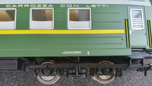

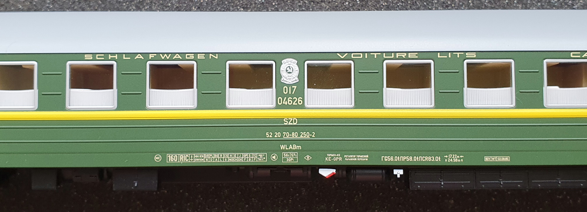

Новий вагон трішки важчий, певно для кращих ходових якостей. Також він трохи вище. На фото новий вагон з гербом між вікнами, старий без.

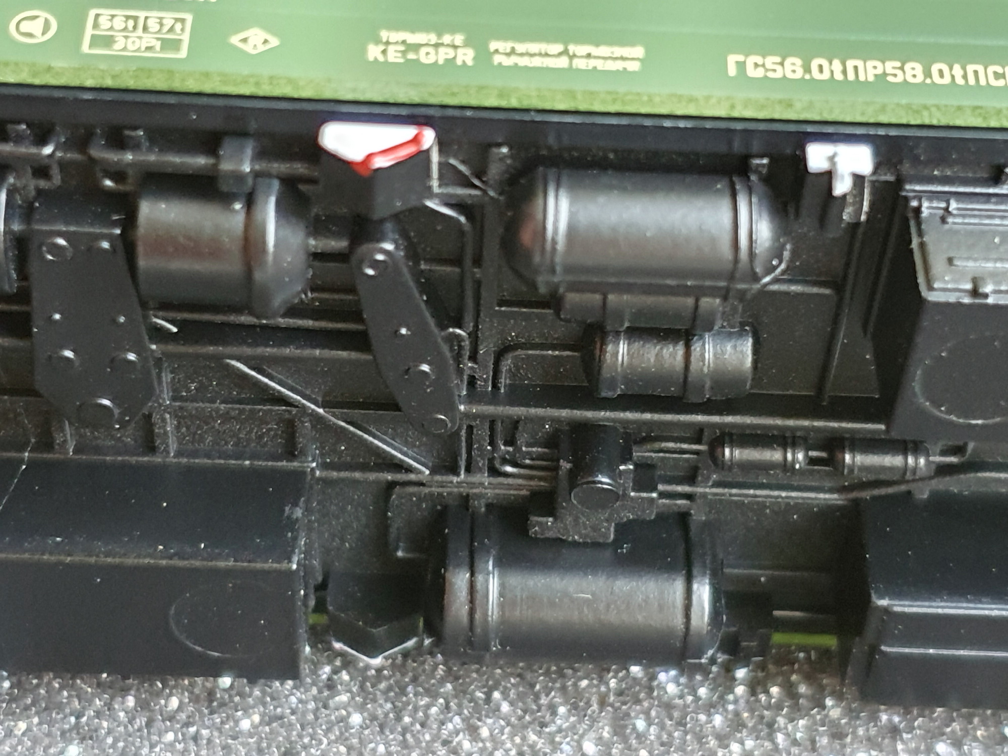

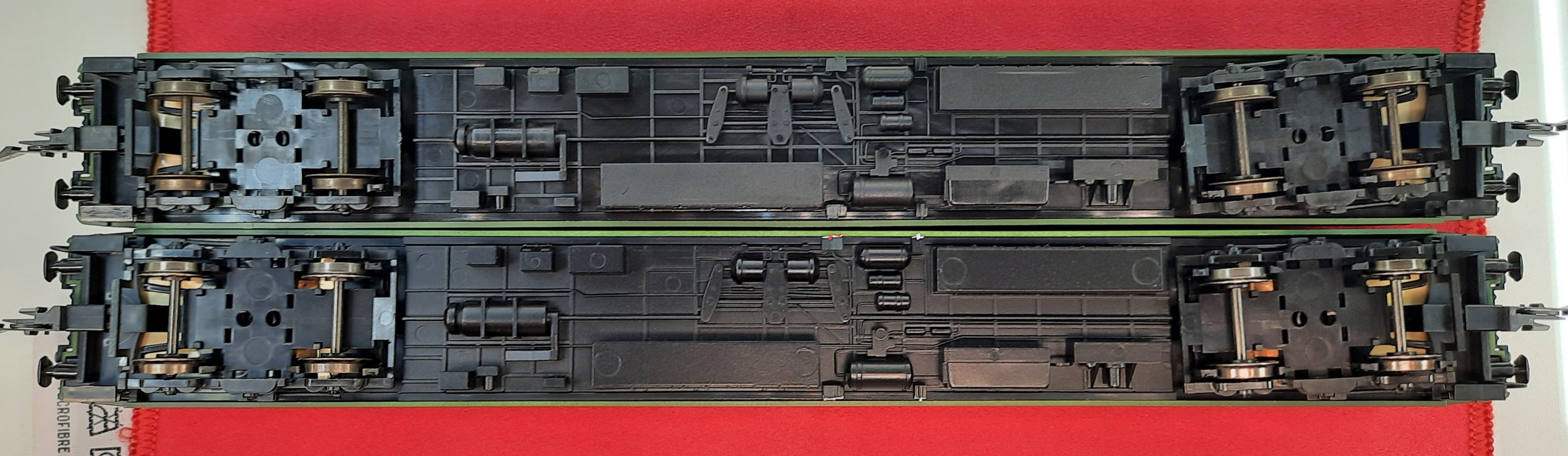

Підвагонка залишилася незмінною, але мені це навіть подобається, бо шанси щось відламати зводяться практично до нуля.

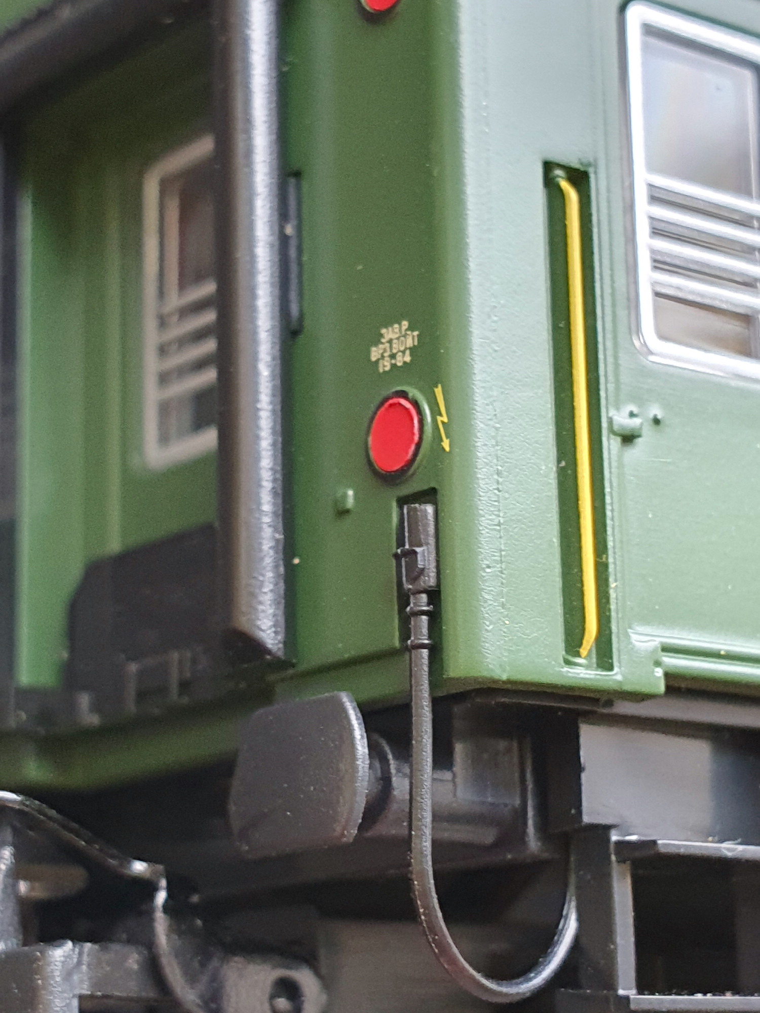

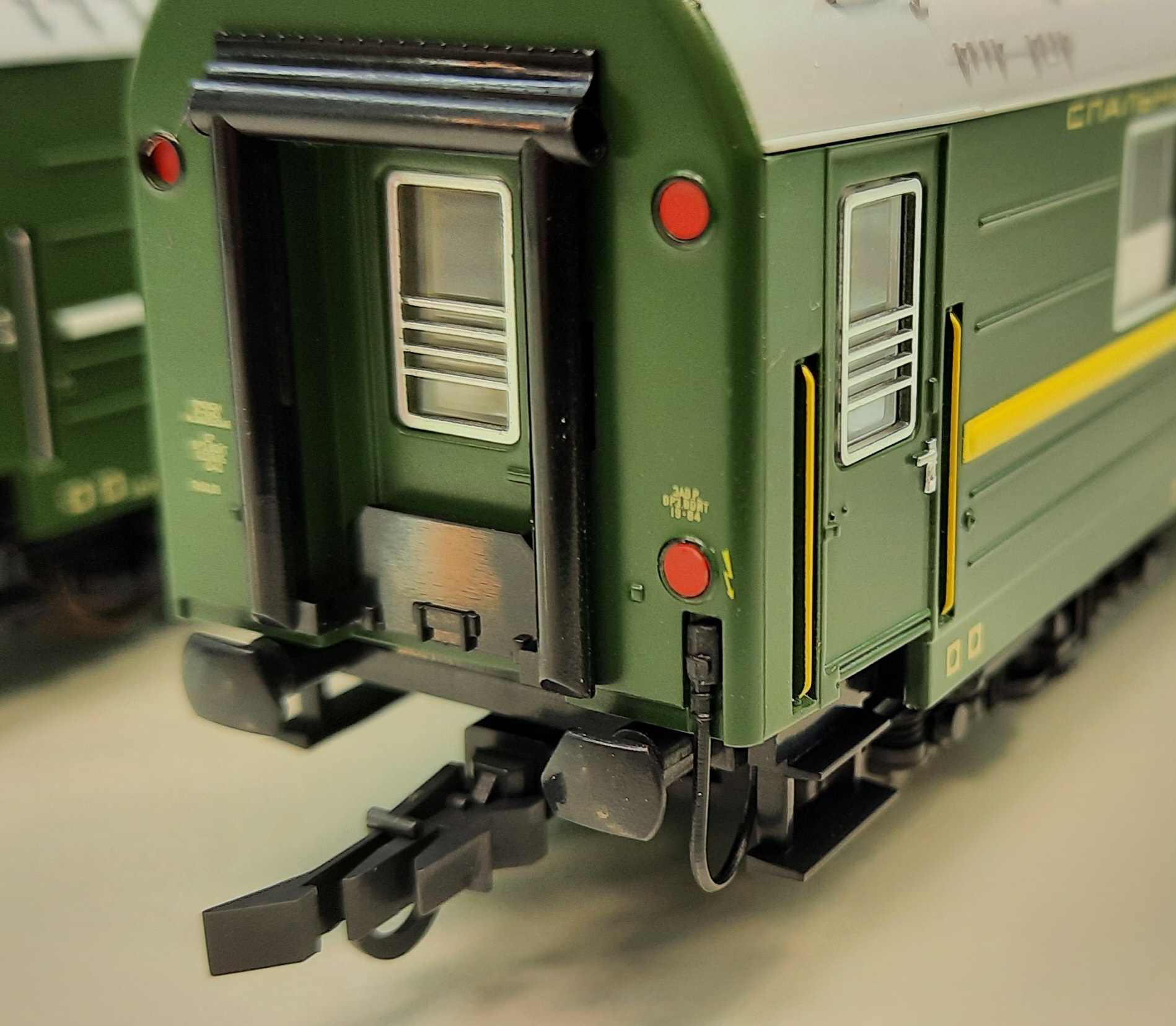

Ну і тепер найприємніше: новий вагон має повноцінні кабелі електроопалення...

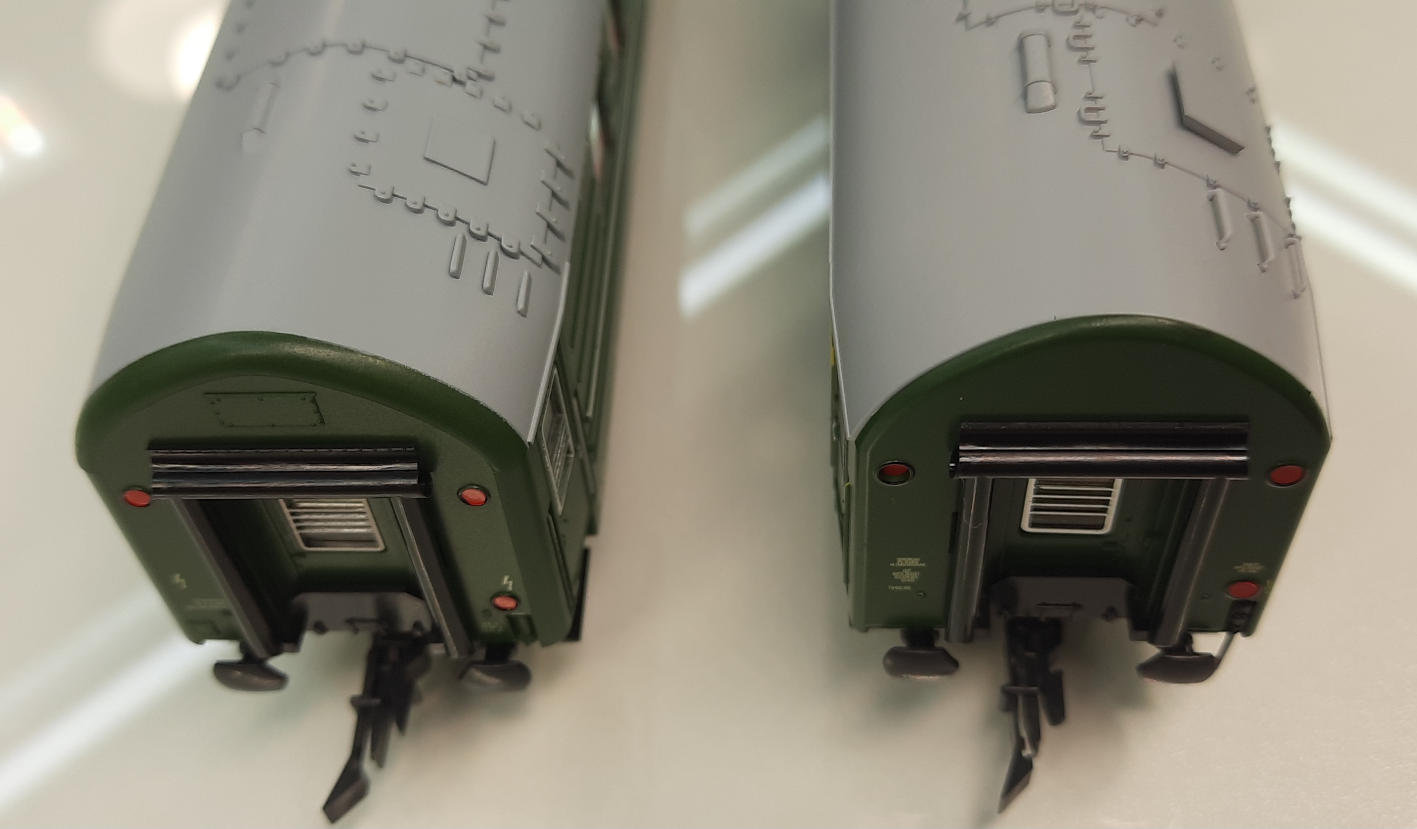

... та поліпшений дах з об'ємним димоходом та окремо вставленими поручнями.

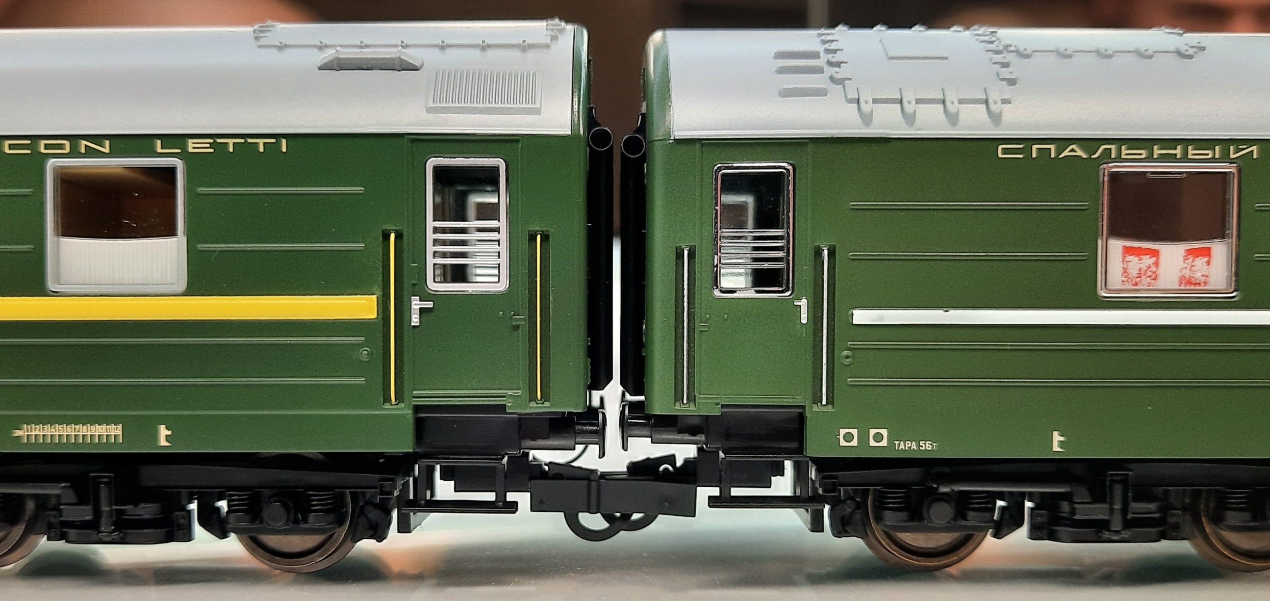

Також можна побачити перероблену геометрію торців вагону, особливо помітну по краях даху.
