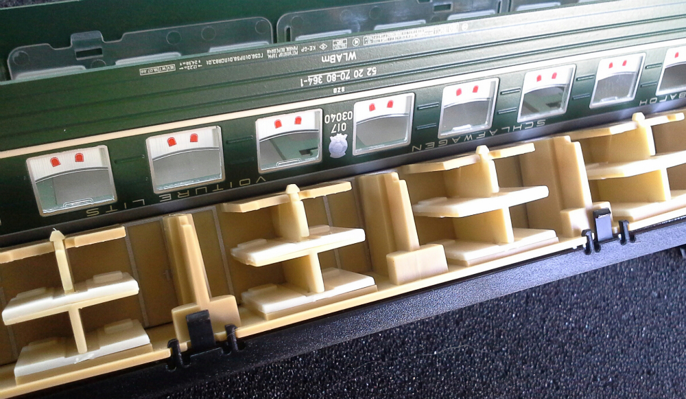

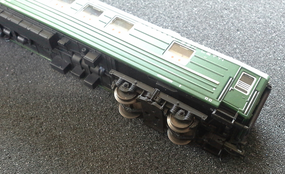

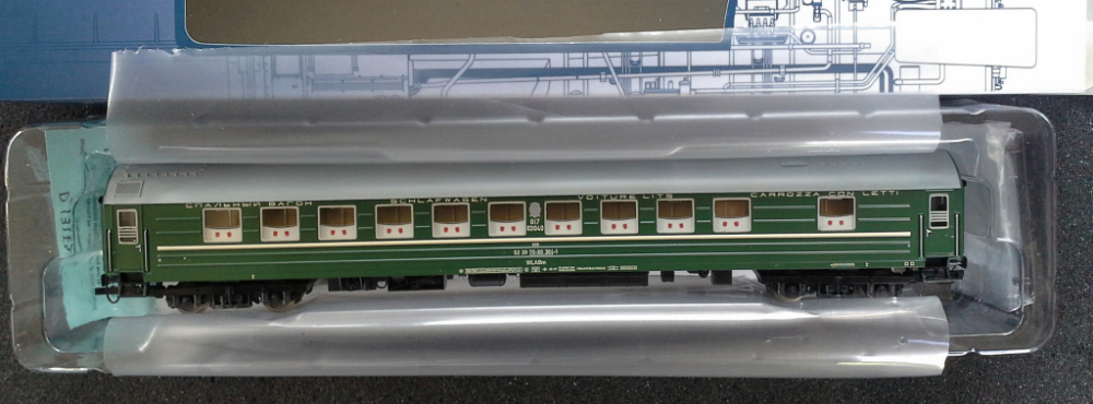

Обзор модели спального вагона WLAB
Производство Tillig
Артикул 16700
Принадлежность СЖД, модельная эпоха IV
Типоразмер ТТ (1:120)
Выпуск модели 2013г

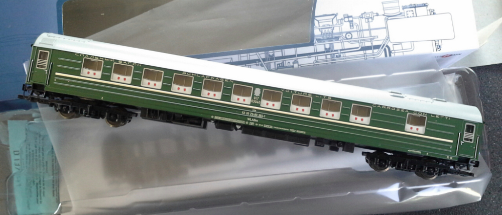

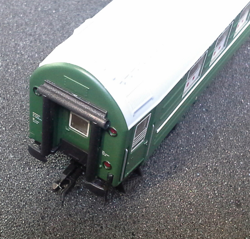

Компания Tillig за последние несколько лет выпустила довольно большое колличество абсолютно новых моделей. Модель которую я сегодня представлю была долгожданна для любителей советской тематики, и честно говоря, превзашла по качеству и деталировке все ожидания. Tillig все модели пассажирских вагонов последних годов выпуска делает с подготовкой под "свет", причем колеса имеют токосъем непосредственно на металлическую раму тележки.
Чтоб долго не распинаться перейду сразу к фото:
Производство Tillig
Артикул 16700
Выпуск модели 2013г
- Повідомлень: 6370
- Has thanked: 1574 times
- Been thanked: 3410 times

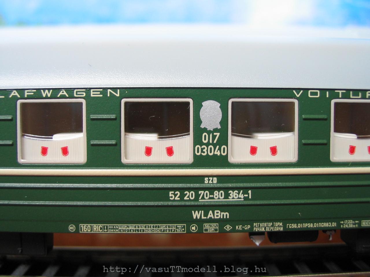

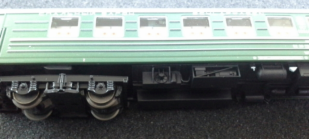

Re: WLAB СЖД от Tillig

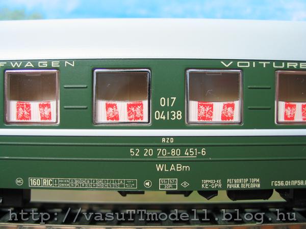

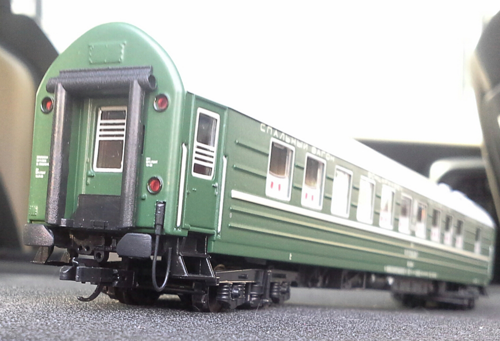

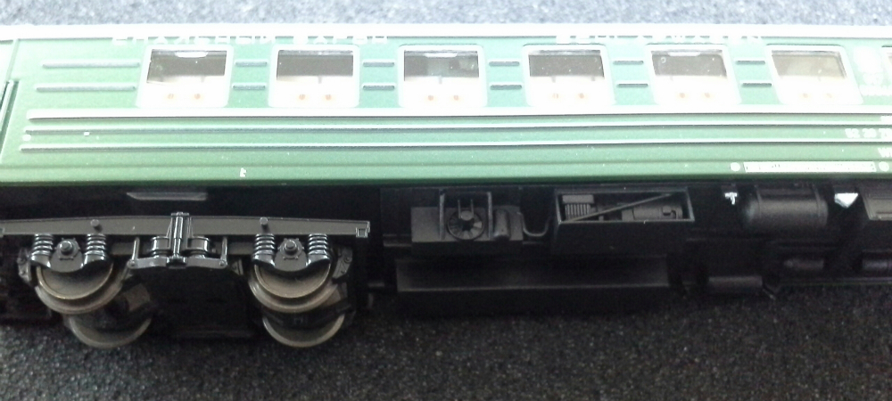

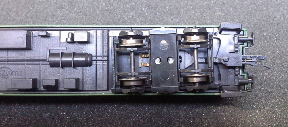

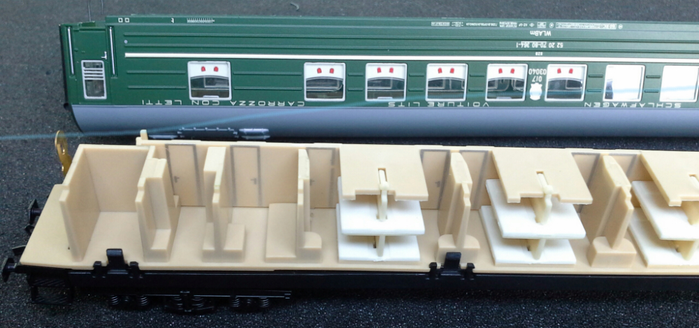

На первый взгляд даже показалось что это Н0.
Очень хорошо
выполнен.При таком размере хорошо проработан салон.Есть пара вопросов:
1.Где привычный глазу генератор на тележке?
2.Шторки должны типа провисать?Или они были прямыми?
- burbon
- Повідомлень: 1838
- Имя: Ігор
- Звідки: Київ, Україна
- Мой типоразмер: TT, Z, H0e
Ремонт, обслуговування та оцифровка моделей Z, N, TT, H0, 1, G - Has thanked: 253 times
- Been thanked: 1004 times

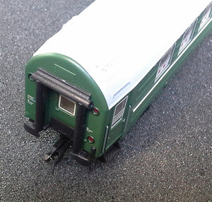

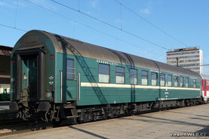

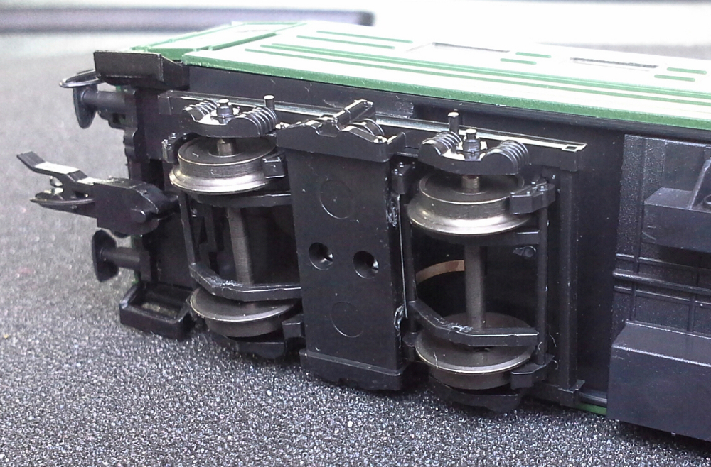

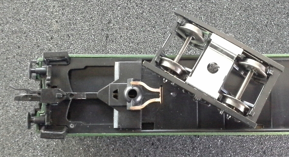

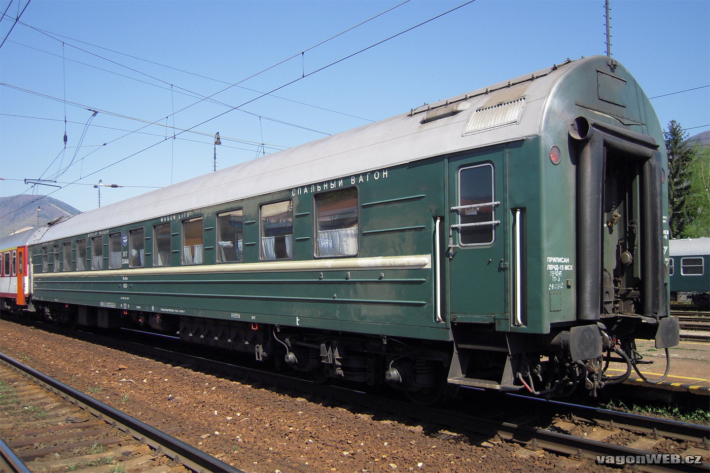

Хороший вопрос
№1 сразу полез в коробку за навесным. В комплекте шланги, крюки и розетки. После чего полез в сеть и как оказалось на большинстве фоток нет генератора. Возникло предположение, что на ПС выходящий за рубеж генератор где то в другом месте. (предполагаю из-за смены колес)
пример: №2 шторки просто мокрые, поэтому и тяжелые

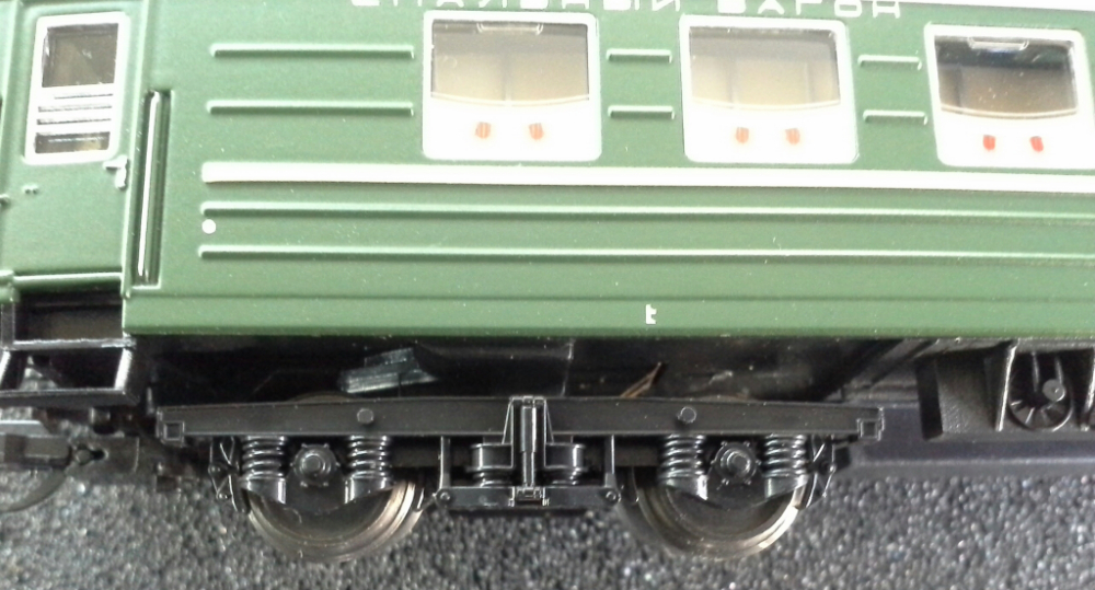

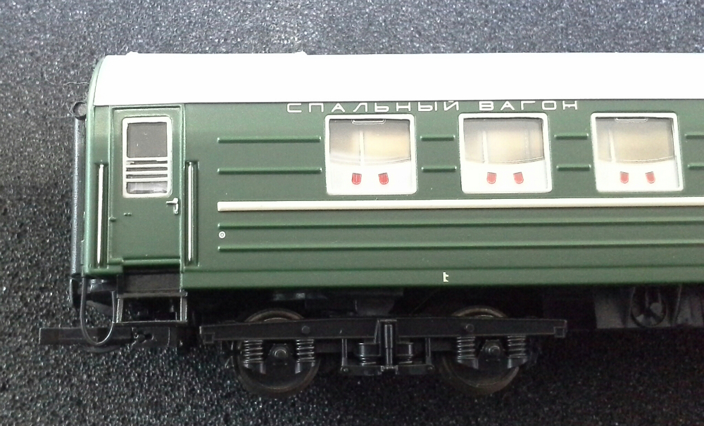

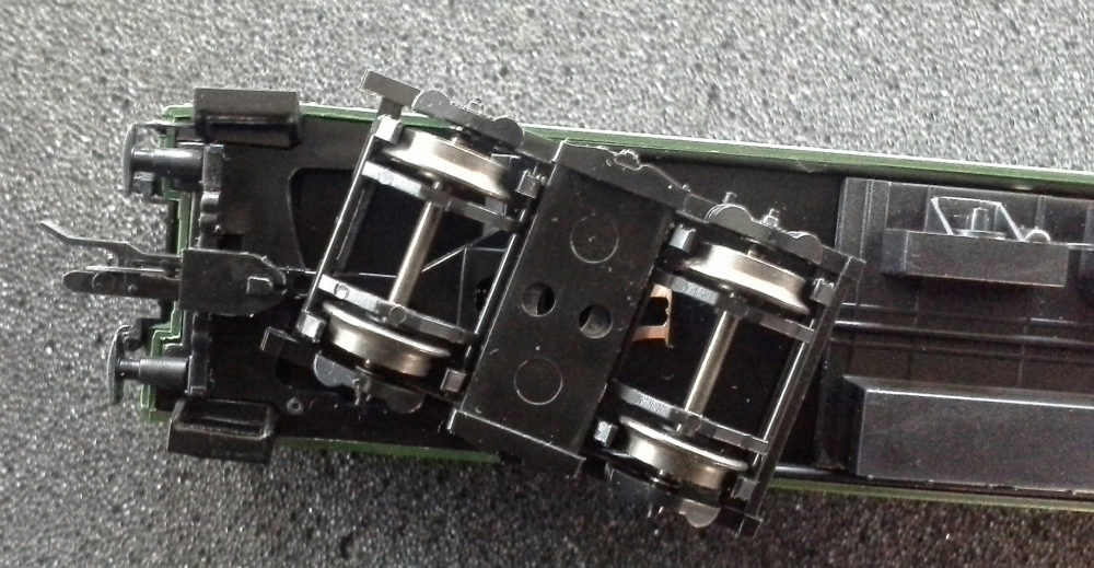

Прошу заметить что шторки на представленых фото ровные.
Также на телегах характерная реактивная тяга.Которая в Н0
идет накладной деталью.
В Тилиге ее нет.
Ну что тут скажешь, косякStinky писав:...Также на телегах характерная реактивная тяга.Которая в Н0
идет накладной деталью.В Тилиге ее нет.
В Н0 то же Tillig делает. Переработанное наследство Sachsenmodelle.

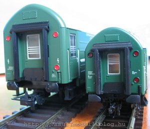

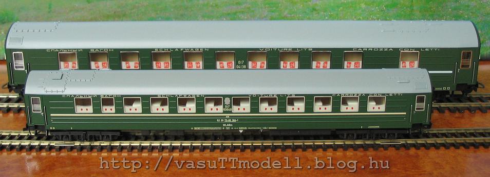

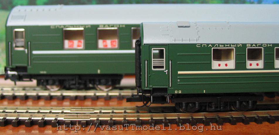

Раз уж пошла такая пьянка то немного погуглив нашел сравнительные
фото Тилигов и Заксенов в ТТ и Н0.Думаю многим будет интересно. Внешняк один в один.Единственное в Н0 шторки более выразительны. В Н0 реактивная тяга на телеге идет накладной деталью. В ТТ герб какой то невыразительный.В Н0 шторы вышиванки. Качество надписей на обоих вагонах высокого качества.При этом
к ТТ вагону идут накладные на буферный брус,который выразительно
исполнет.В Н0 простой брусок пласмаски,без накладных.
Заметил что в ТТ на тамбурной двери решеточка на окне вверх тормашками
приклеена.
приклеена.
Возможно, генератор стоял только на телегах колеи 1520 мм. А при выезде на "евроколею" наши вагоны просто подключали к локомотиву.burbon писав:Хороший вопрос![]()

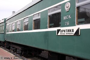

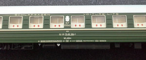

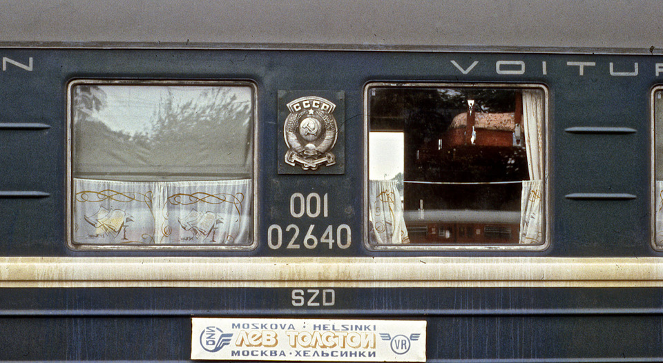

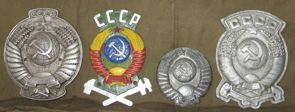

Вопрос: герб непрокрашенный... Такие тоже были, или в данном случае производитель не заморачивался (декаль, тампопечать)?
- burbon
- Повідомлень: 1838
- Имя: Ігор
Тампопечать, серебристый цвет.alex76 писав:Вопрос: герб непрокрашенный... Такие тоже были, или в данном случае производитель не заморачивался (декаль, тампопечать)?
- alex76
- Повідомлень: 358
- Звідки: Днепр
- Has thanked: 1457 times
- Been thanked: 483 times
Это я вижу, но мне казалось там должен быть изображён герб в цветах, а не просто жестяная чеканка. Или на прототипах были и такие варианты?
- Повідомлень: 3390
- Has thanked: 2199 times
- Been thanked: 4296 times
... ...alex76 писав: мне казалось там должен быть изображён герб в цветах
Юр Саныч, а гербы Ваши?
Тк и Тиллиг и Акме проводят Олимпийские РИЦы, то наверное герб был на них некрашенный.
Может на более ранних модификациях гербы были цветные.
Эх, переработал бы Тиллиг свой Н0 левский Захсеновский Риц. А то у Акме из неправильных пропорций крыша смотрится какой-то большой нахлобучкой на корпусе вагона. Ну как вариант, можно делать ранние модификации с другим количеством окон, таких ещё никто не делал.
