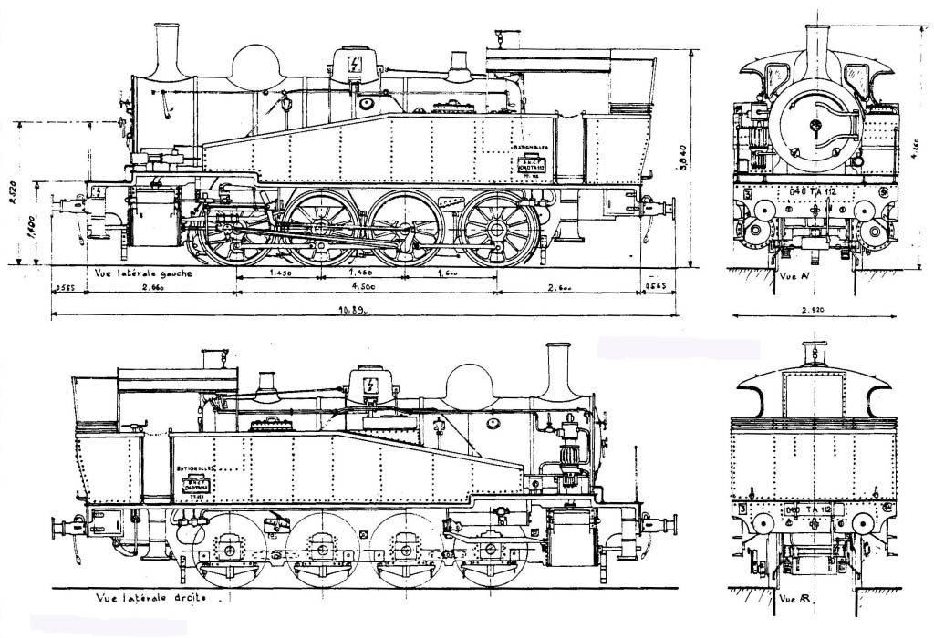

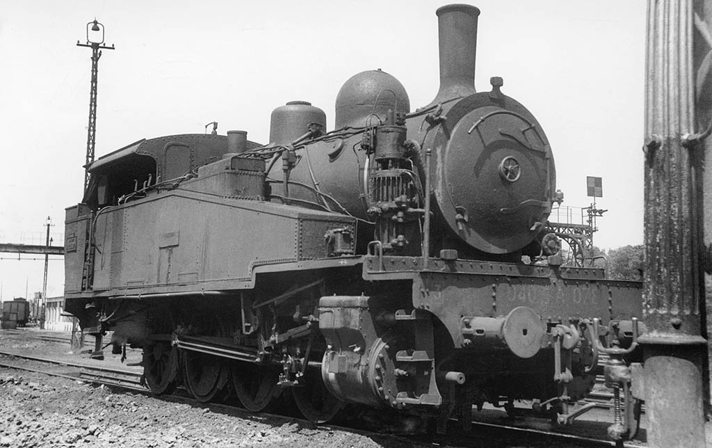

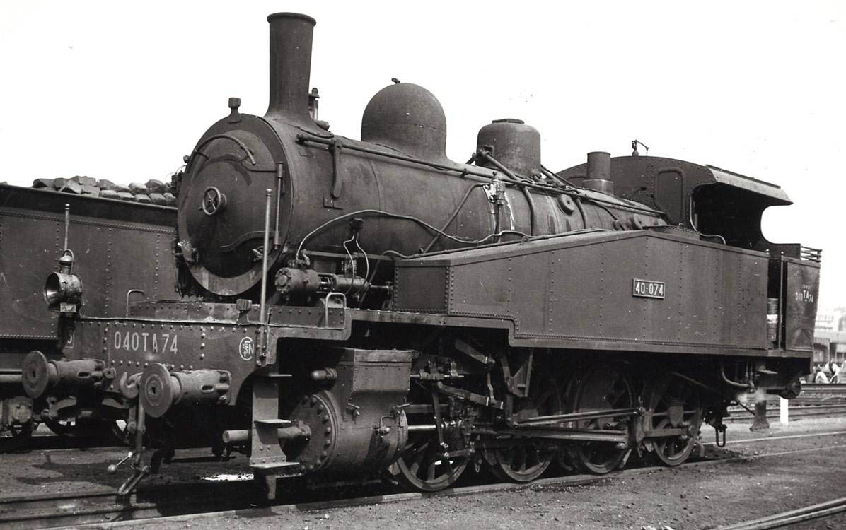

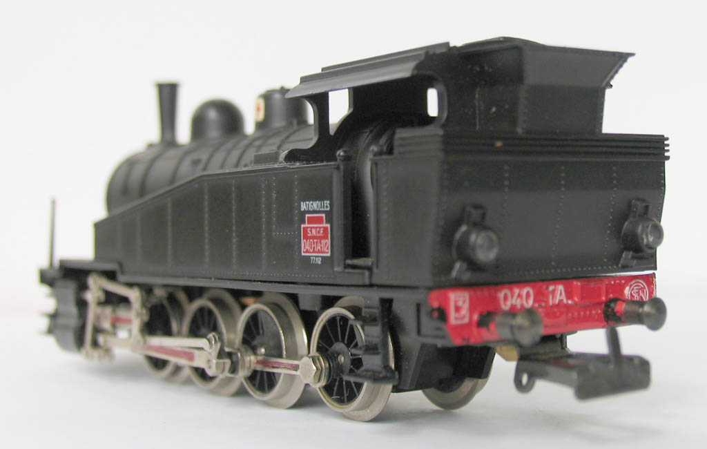

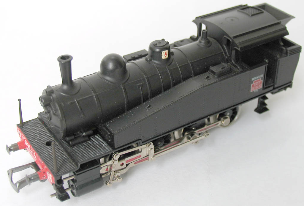

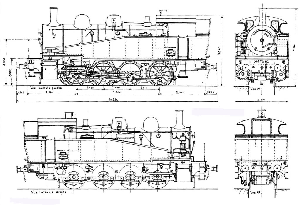

Первый французский паровоз с четырьмя ведущими осями, разработанный специально для маневровых работ. Выпускался с 1914 по 1922 г.г., общее количество построенных экземпляров - 143 шт.
Использовались как маневровые, в депо, на железнодорожных станциях, в портах, а так же как внутризаводские локомотивы на разных промышленных объектах.

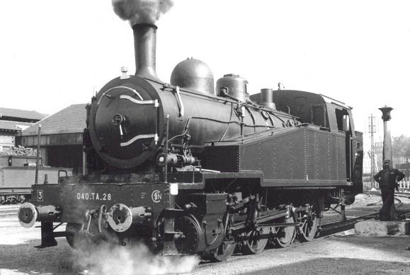

Выпускались в двух вариантах, отличавшихся внешним видом будок. В первом случае с открытыми боковинами для лучшего обзора:
второй вариант с частично закрытой будкой:

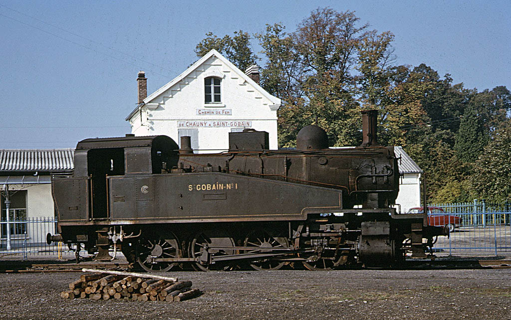

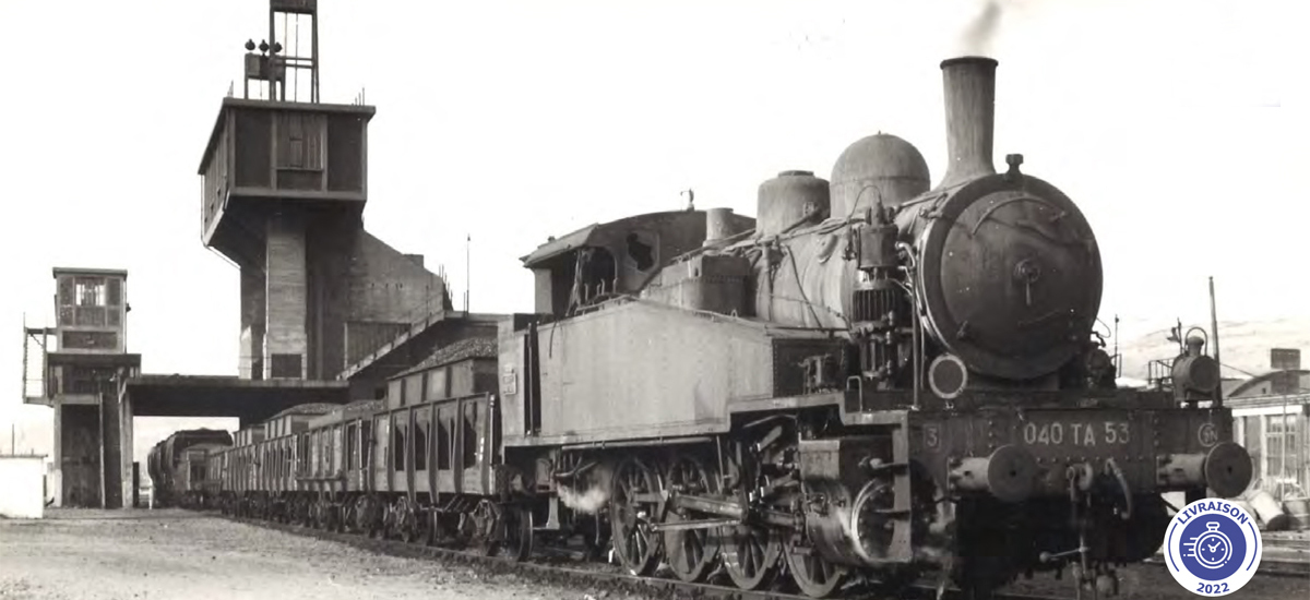

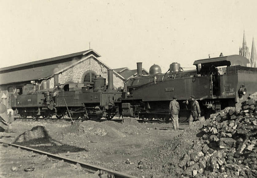

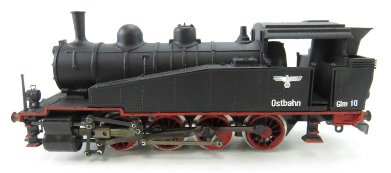

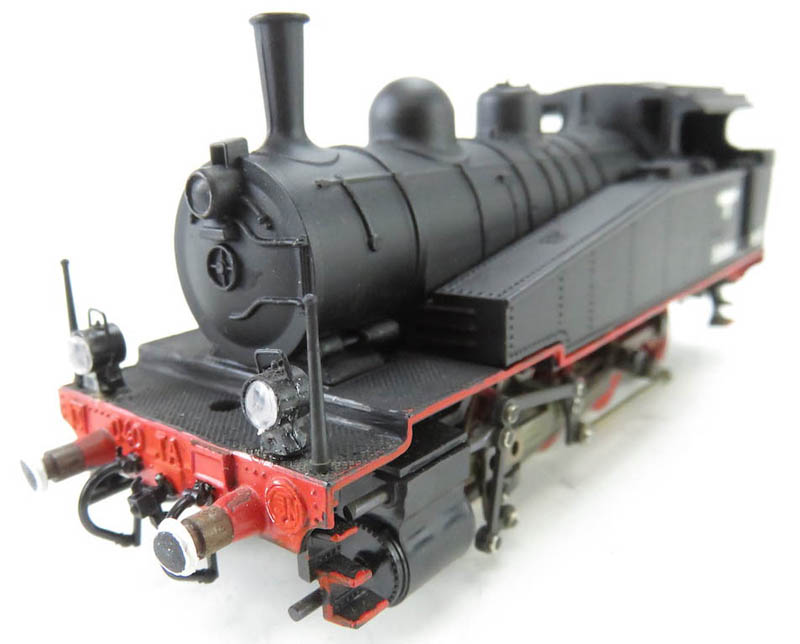

В 1940 году 52 локомотива этой серии попали в Германию. По окончании войны часть из них вернулась во Францию, а 25 паровозов остались на немецкой территории. К сожалению, никаких подробностей о том, где они находились в Германии, и когда были списаны, не нашел.

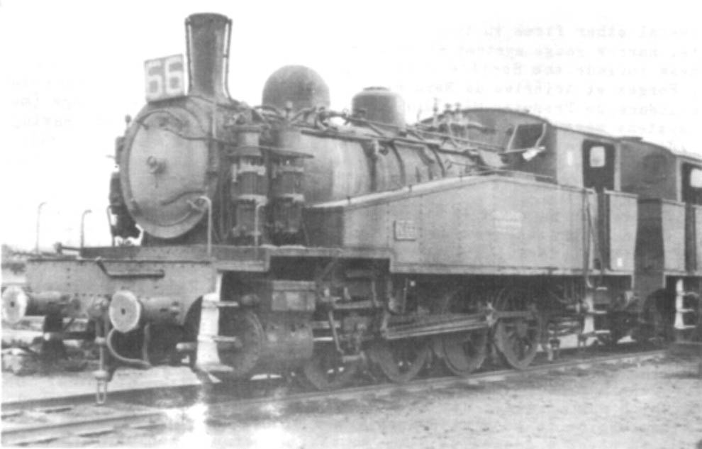

Попалось только одно фото, сделанное на неизвестной железнодорожной станции в Нижнем Рейне в 1940 году:
так же встречалась вот такая конверсия:
был ли в действительности прототип в таком оформлении, неизвестно…

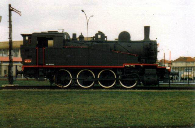

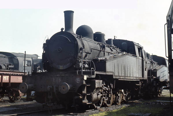

Во Франции, паровозы этой серии оставались в строю до начала 70-х.

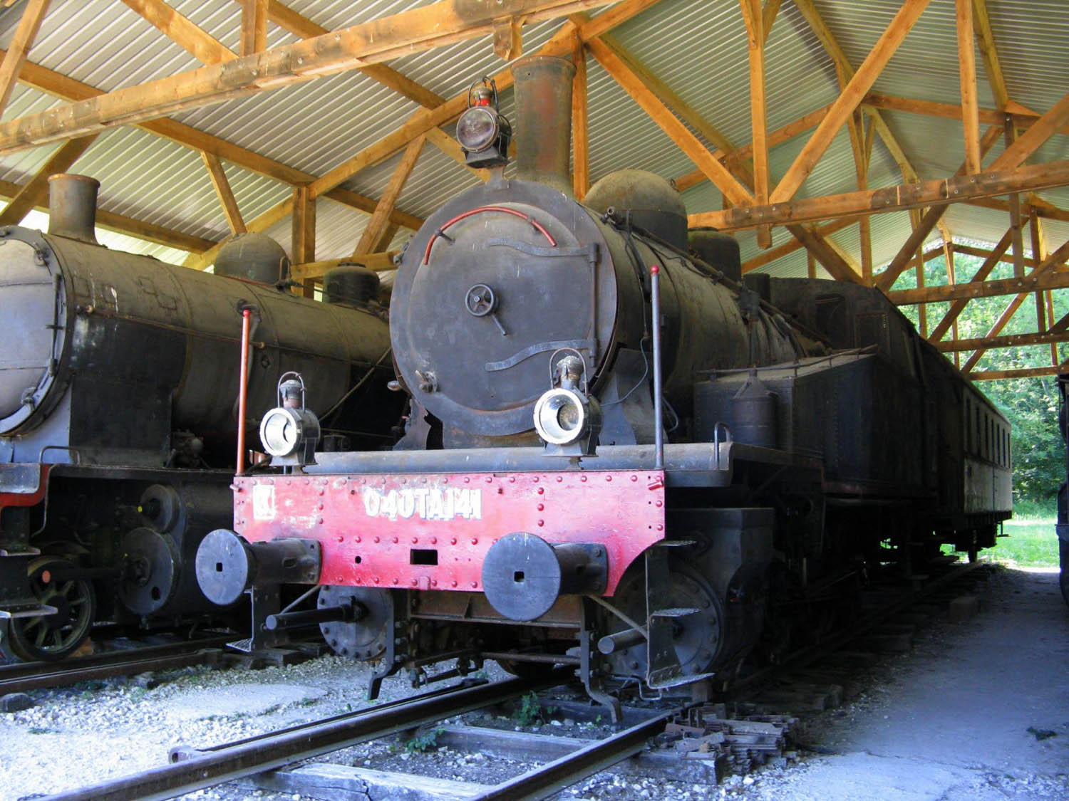

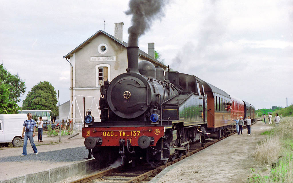

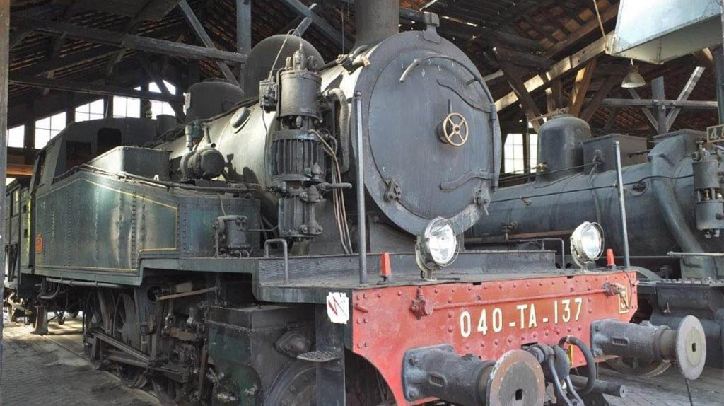

На сегодняшний день сохранились только два экземпляра 040.ТА, оба находятся во Франции.

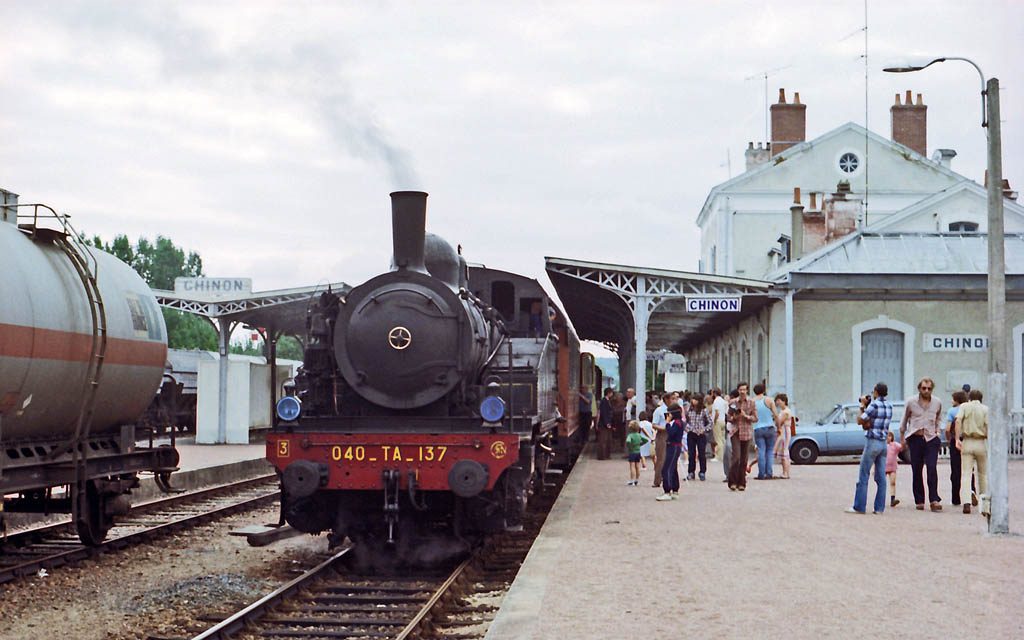

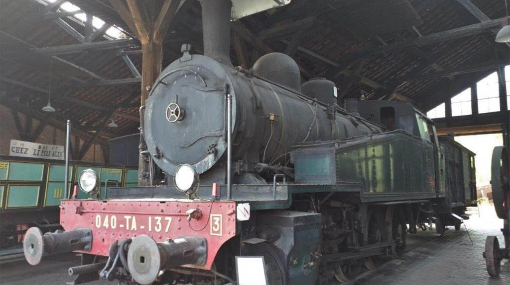

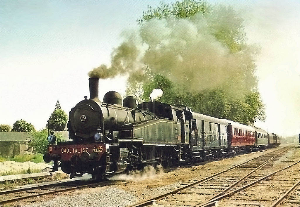

№ 137

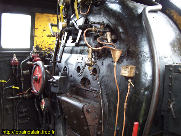

Восстановлен исторической ассоциацией AJECTA в 1971 году, долгое время водил туристические составы по маршруту Шинон-Решилье:
В 1990 году из-за серьёзного износа котла был выведен из эксплуатации, и сейчас находится в музее AJECTA (город Вижи) как статичный экспонат:

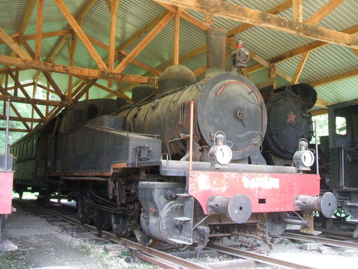

№ 141

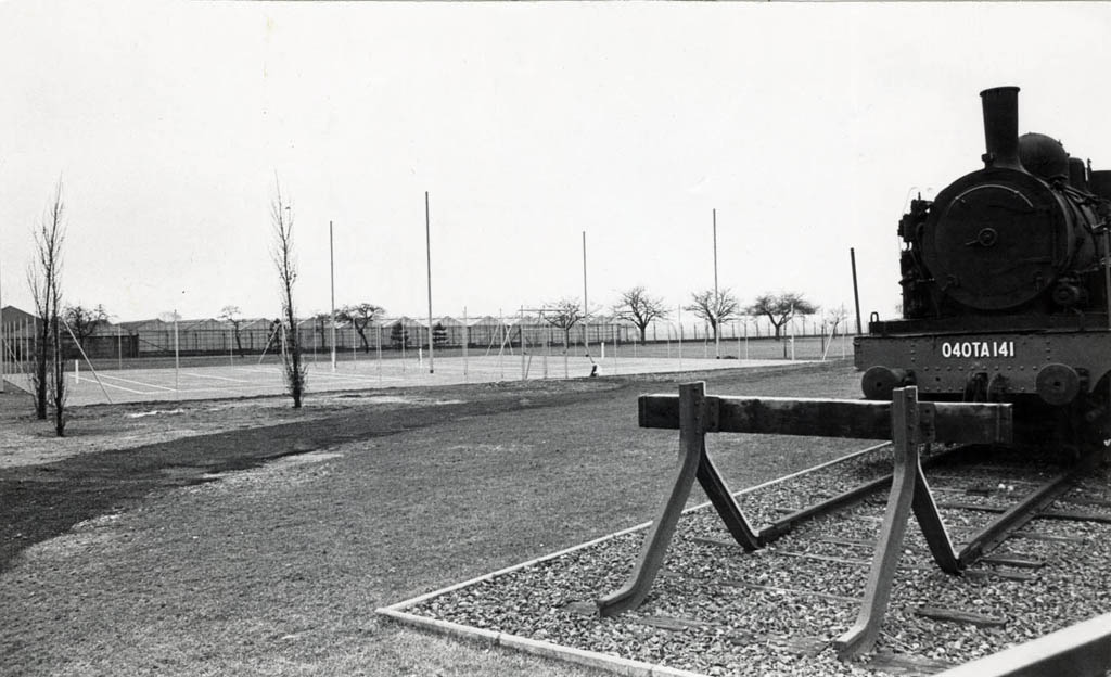

После списания, этот паровоз был выкуплен мэрией Монтиньи, и 16 ноября 1975 года установлен в качестве исторического памятника возле городского бассейна:
В 1986 году AJECTA обратилась в мэрию Монтиньи с предложением, восстановить паровоз для дальнейшего использования на туристических маршрутах. В мае 1987-го его доставили на реставрацию в Вижи. К сожалению, состояние паровоза оказалось крайне плачевным. По расчётам, финансовые затраты на восстановление оказались на столько большими, что от реставрации решили оказаться.
В начале 90-х этот паровоз был выкуплен частным коллекционером Мишелем Гийо, и в настоящий момент находится на территории его замка Сен-Фаржо как статичный экспонат:

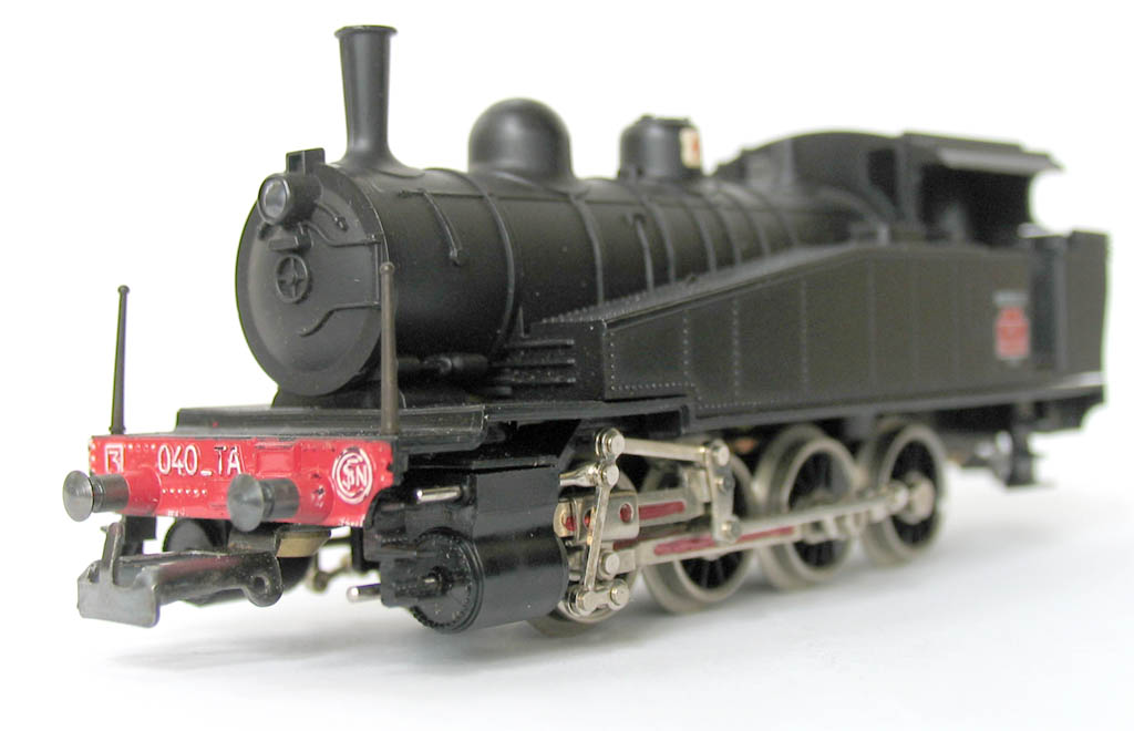

Re: Французский паровоз 040.ТА (Jouef)

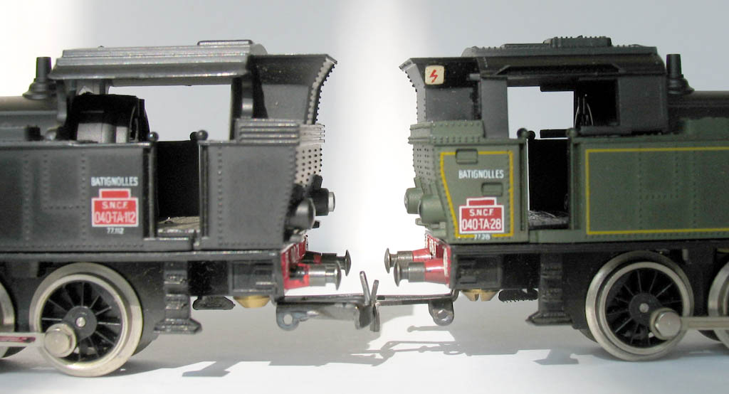

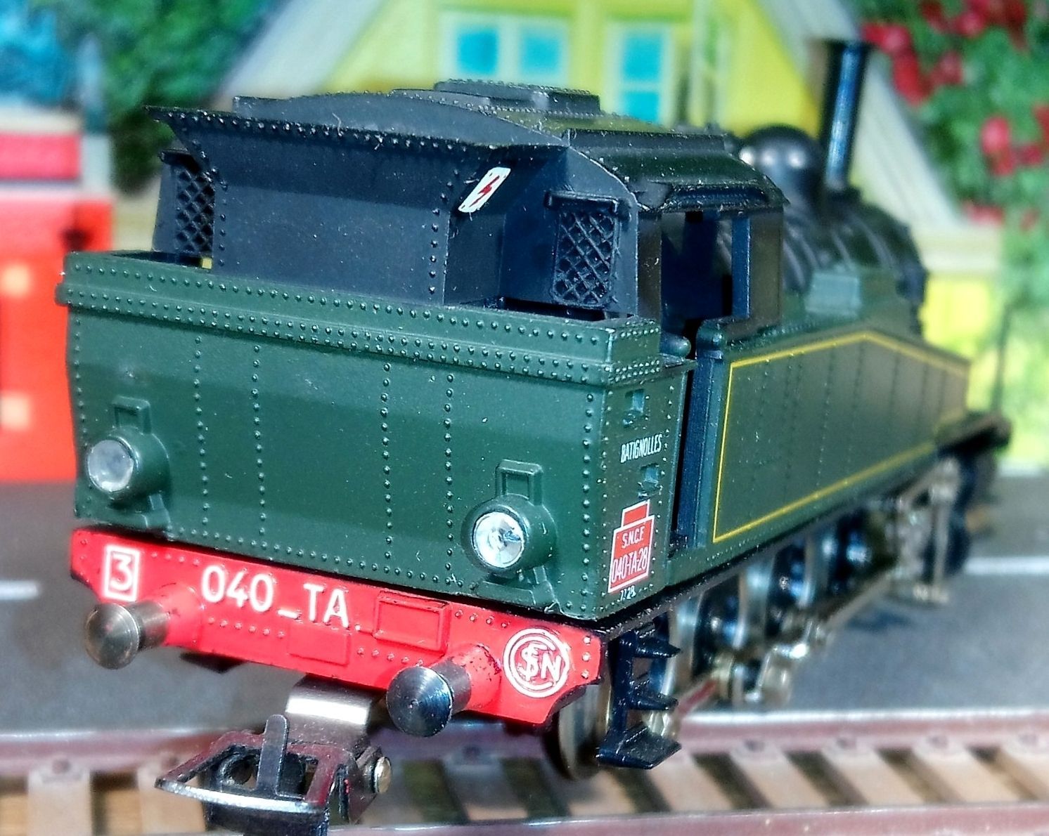

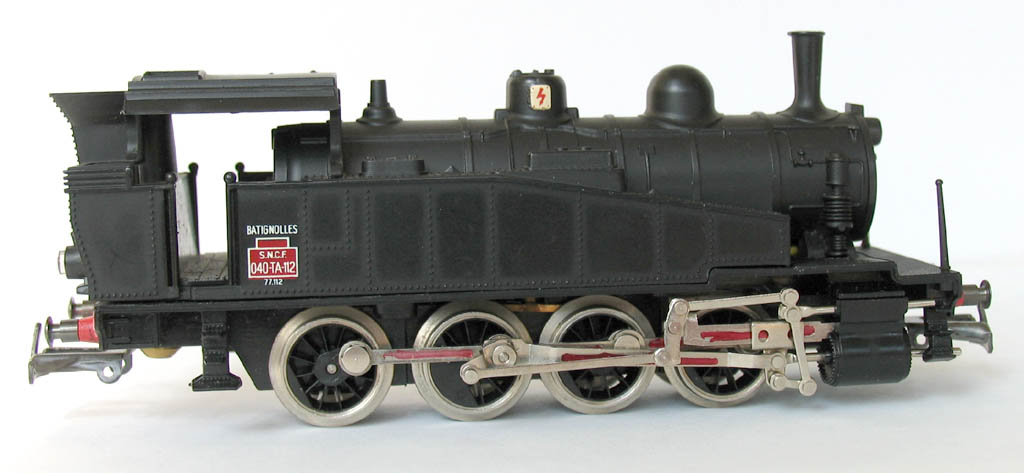

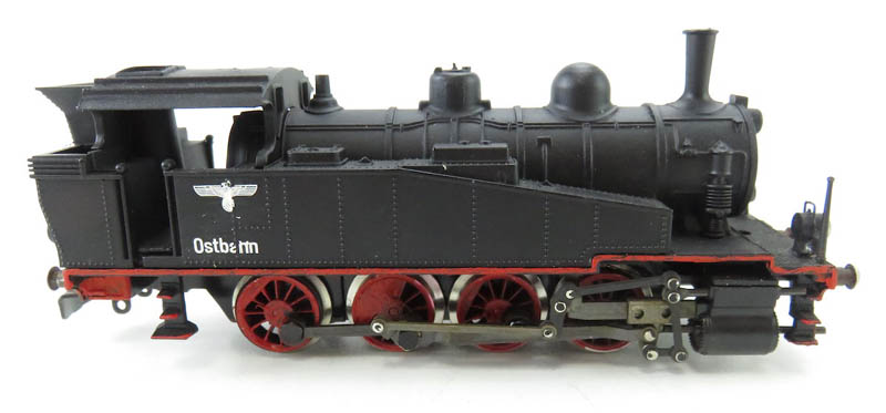

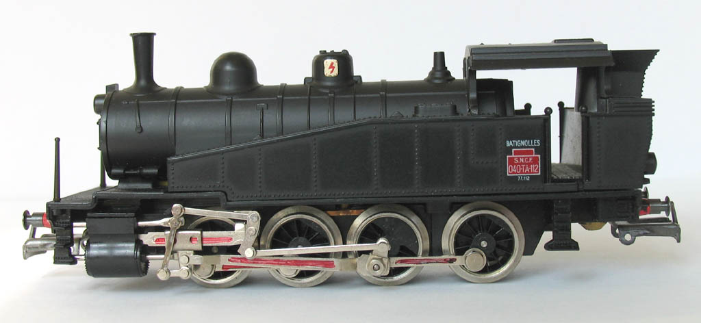

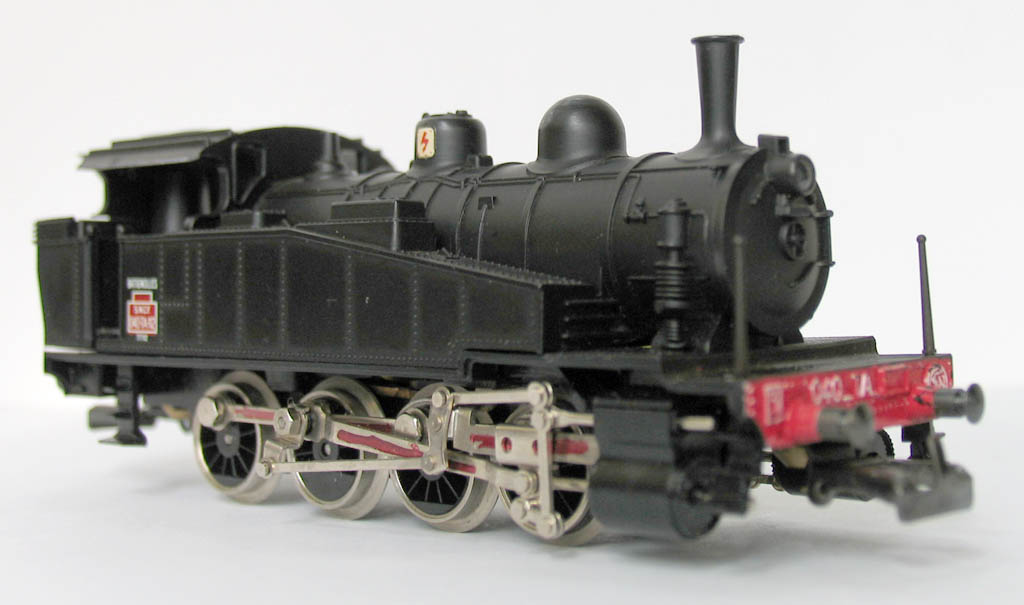

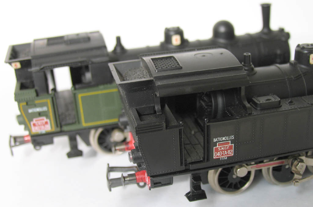

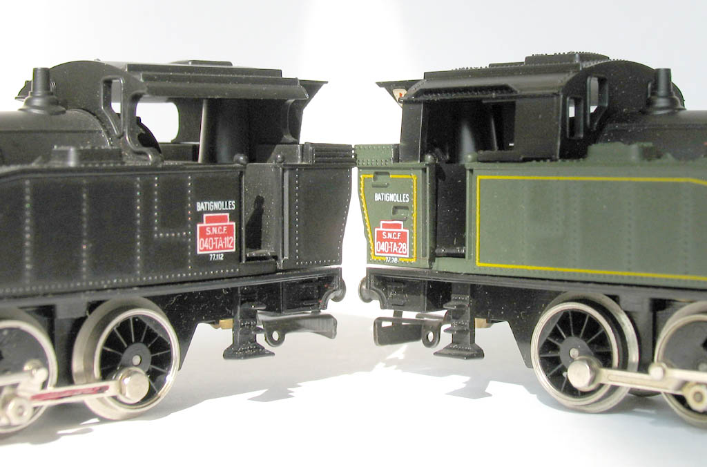

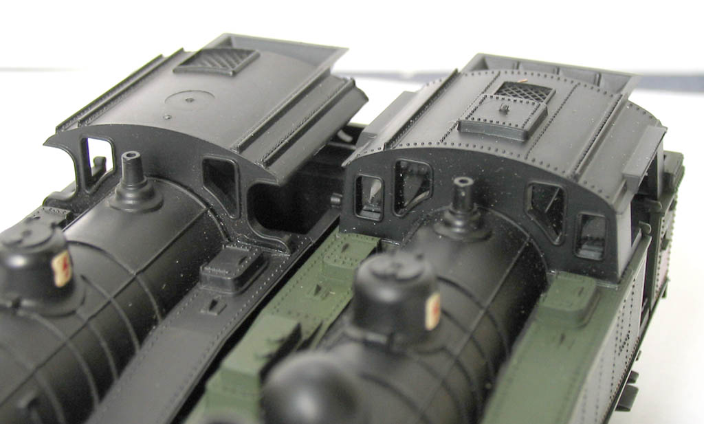

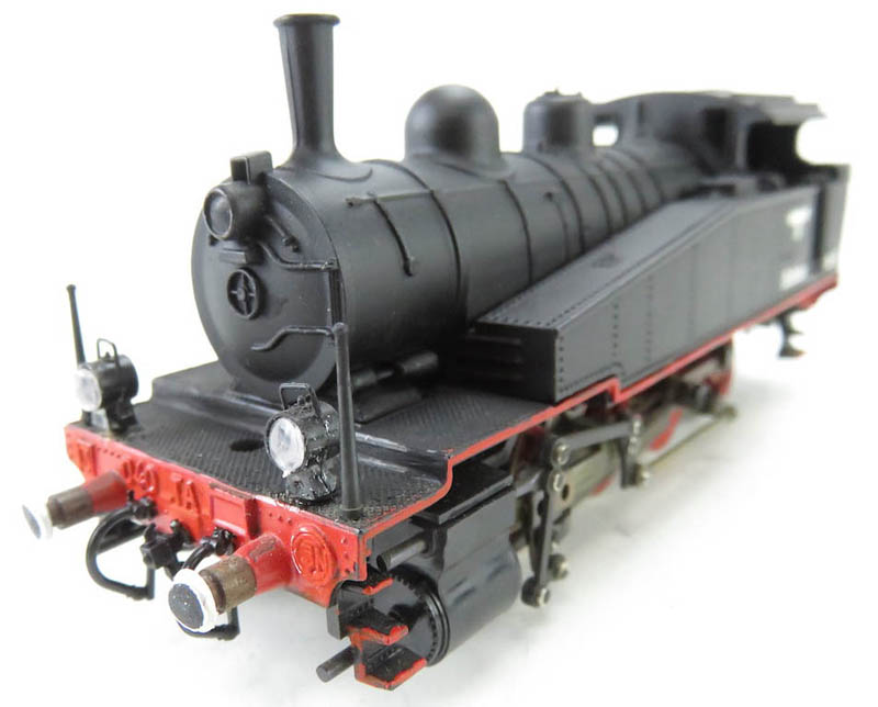

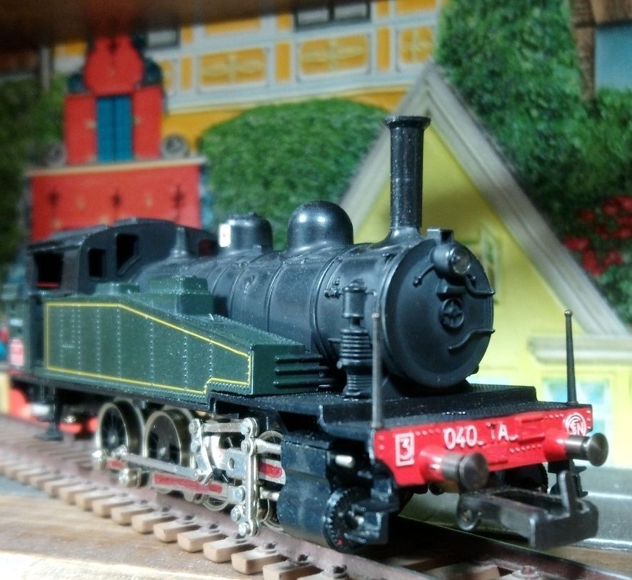

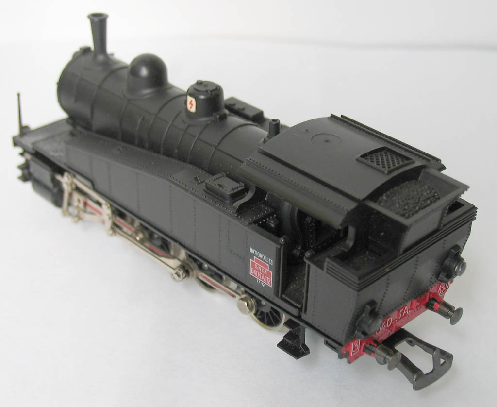

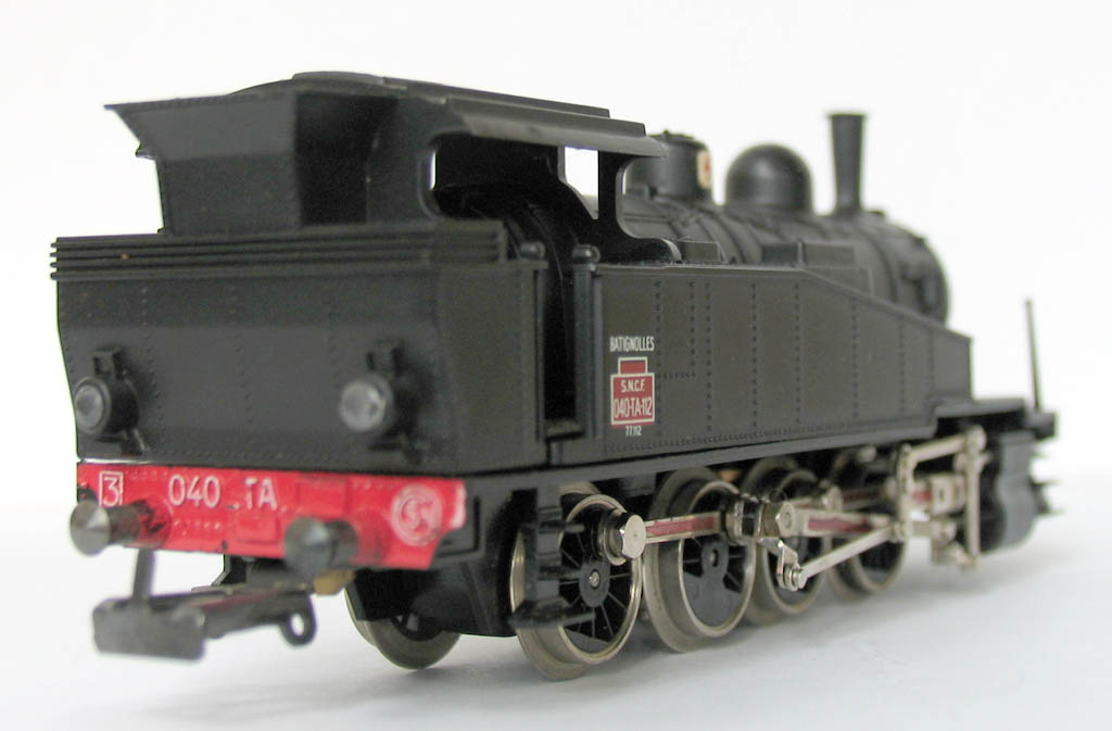

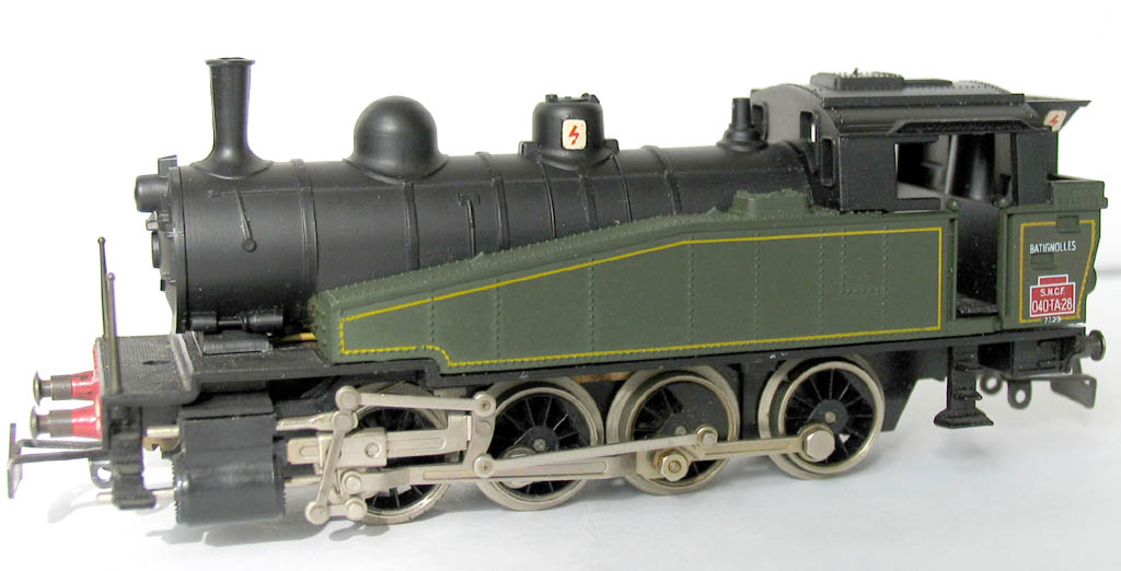

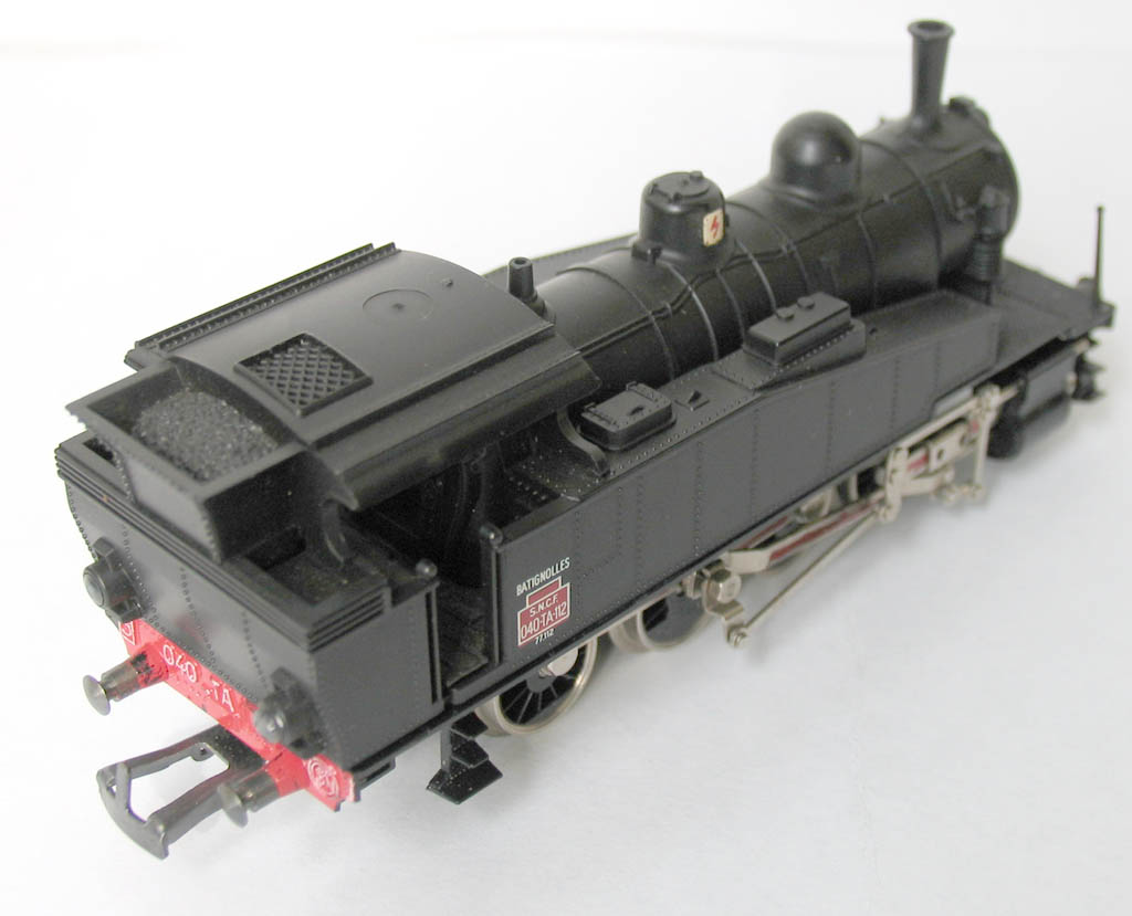

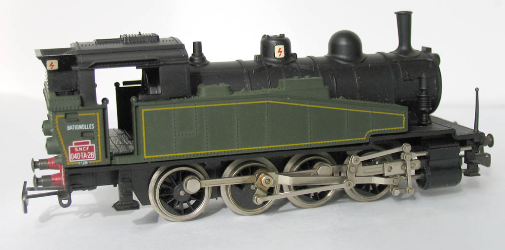

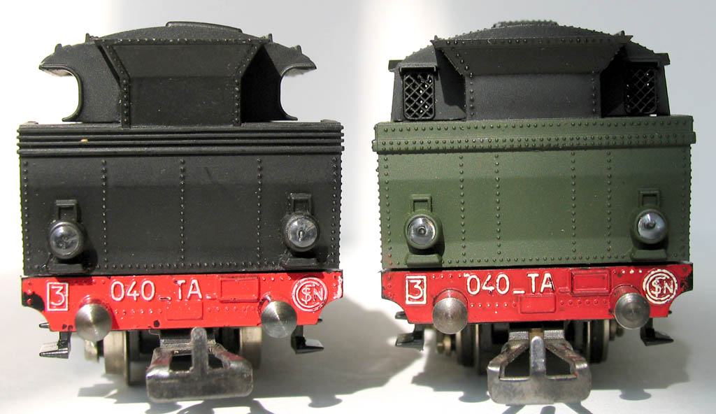

Модели паровозов 040.ТА в НО выпускалась Jouef с 1967 года.
Рама и корпус пластиковые, буфера металлические.

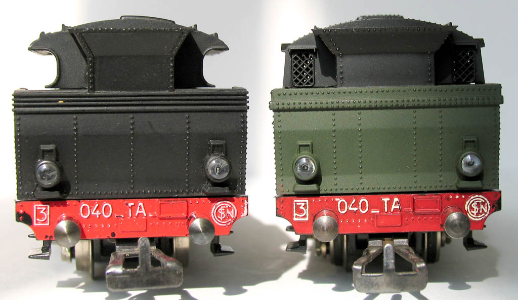

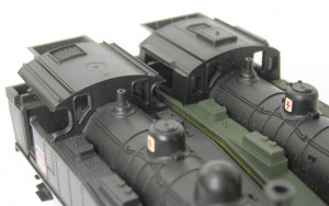

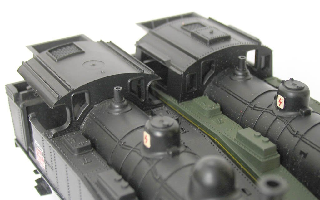

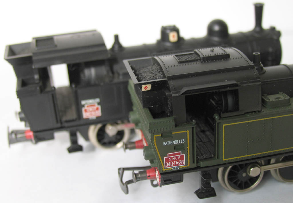

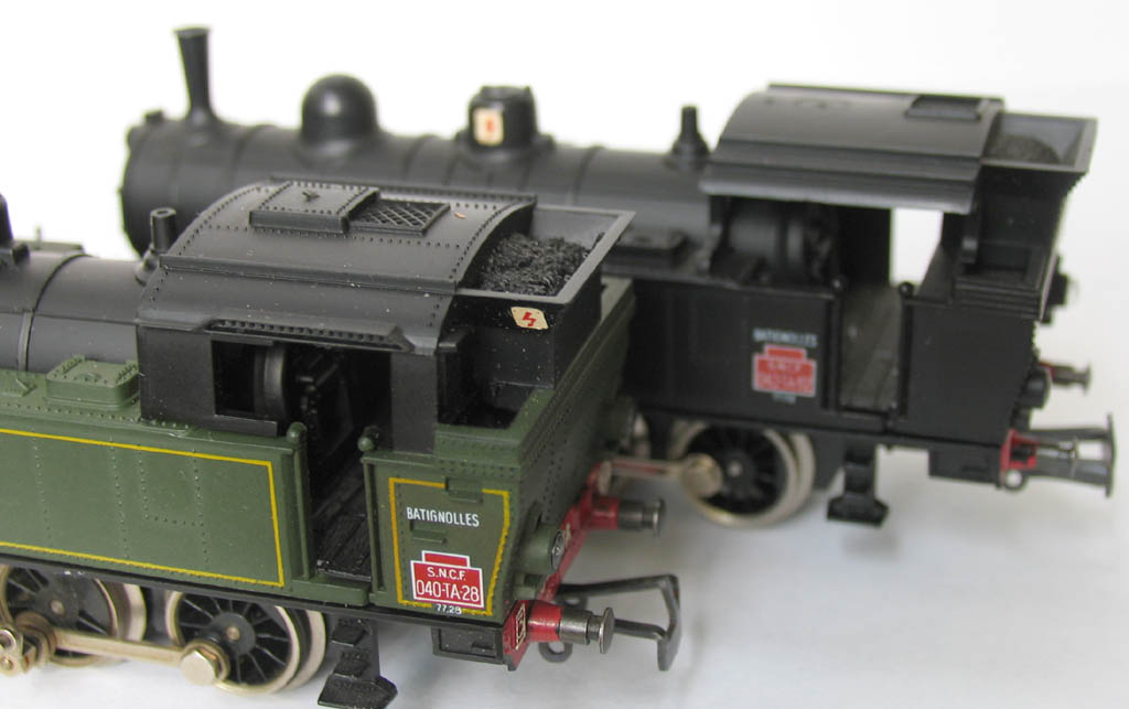

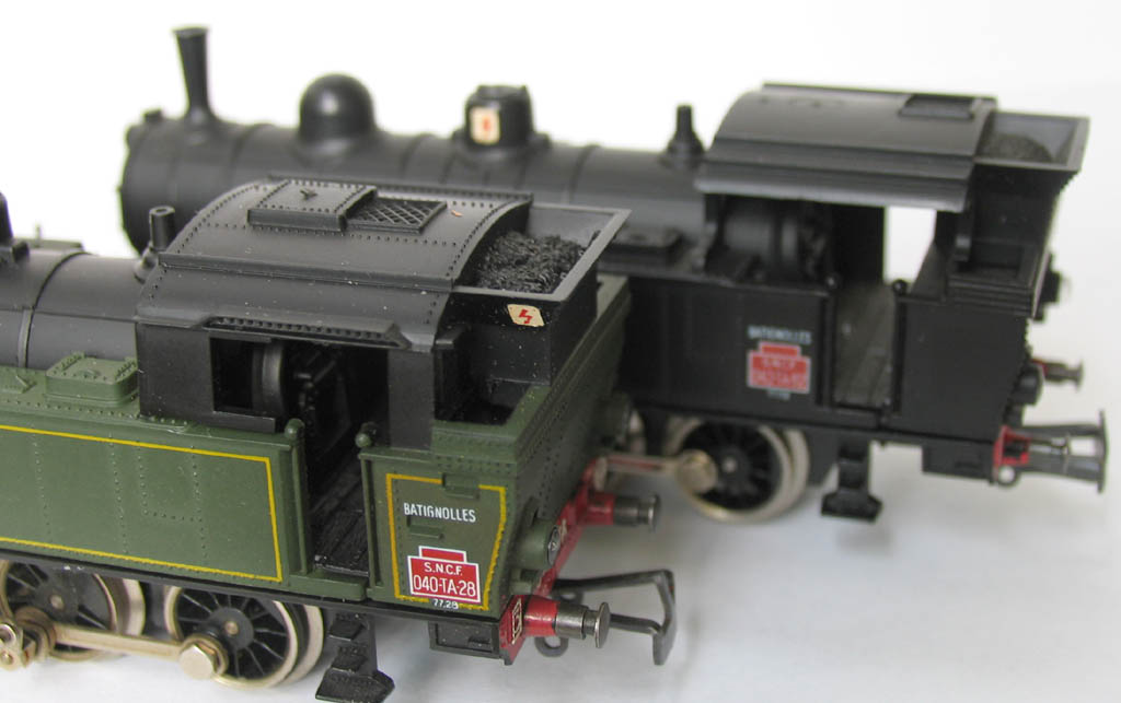

Первый вариант с открытыми боковинами будки был представлен на Парижской ярмарке игрушек в марте 1967 года:

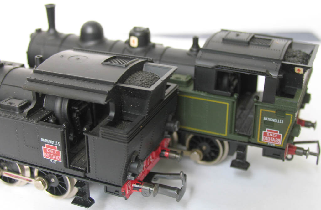

через месяц вышел второй вариант с измененной будкой:
в сравнении:

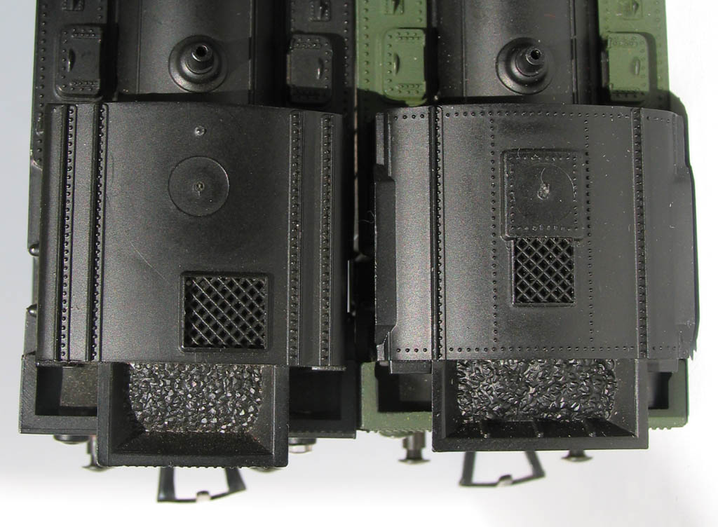

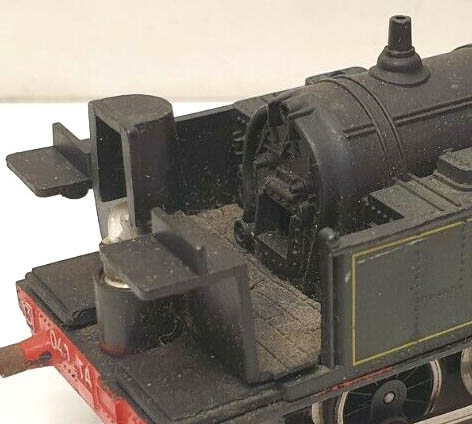

сделать нормальные фото внутри будки не получилось, нашел вот такое в сети:
в сравнении:

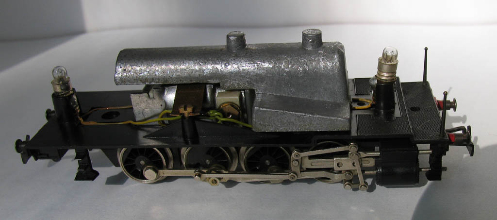

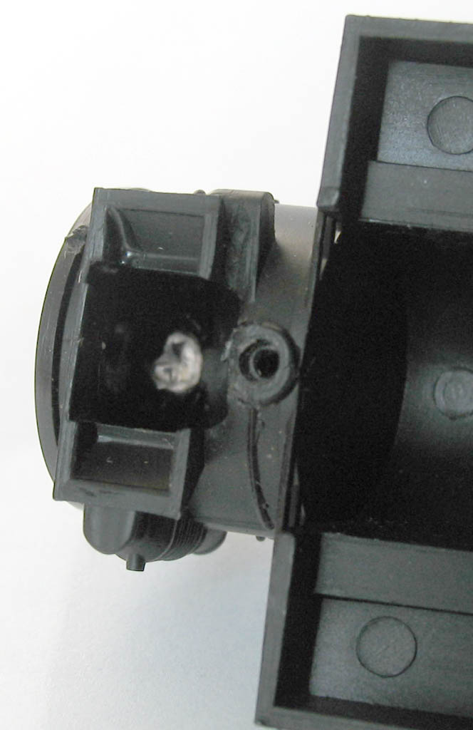

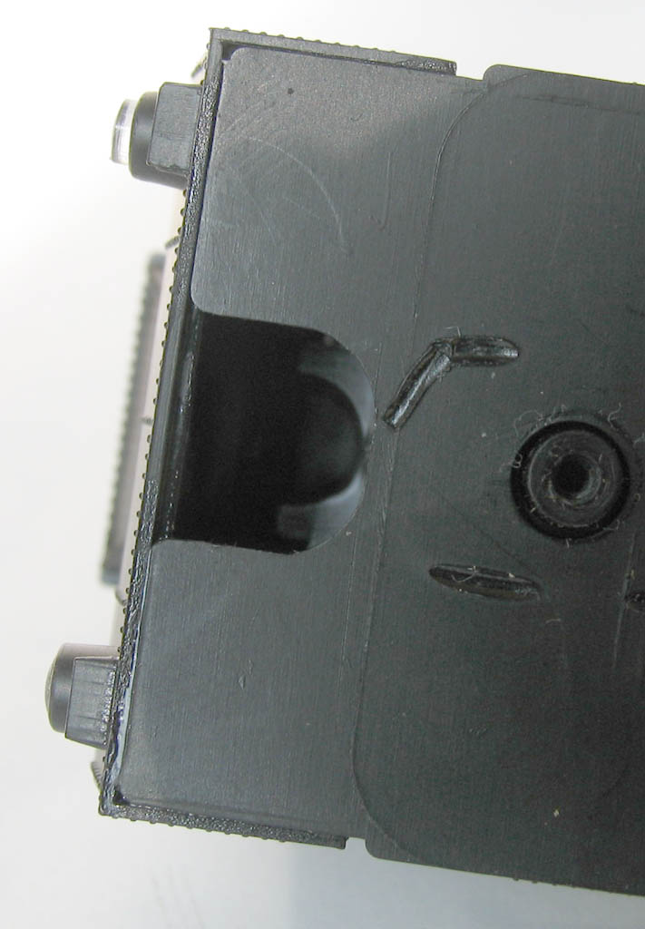

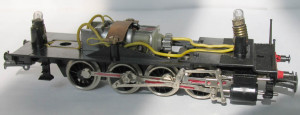

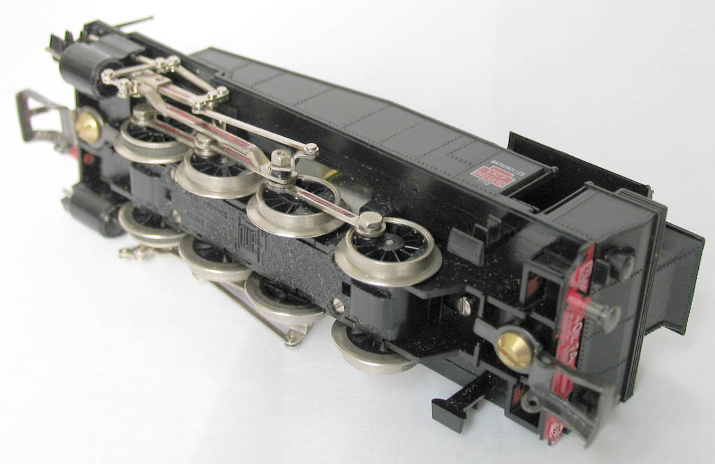

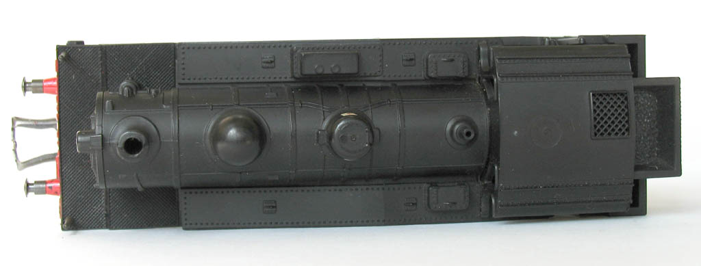

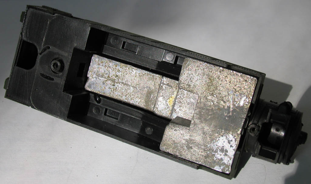

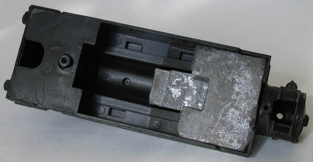

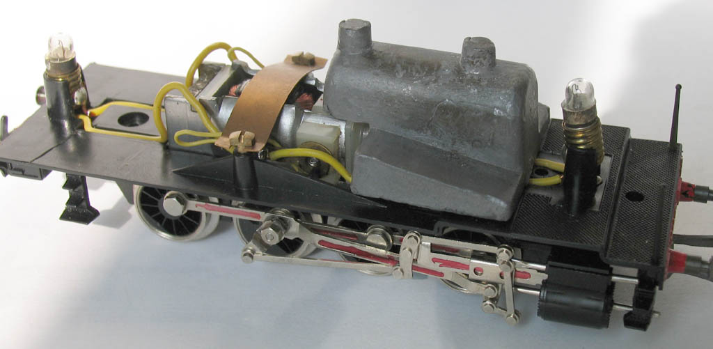

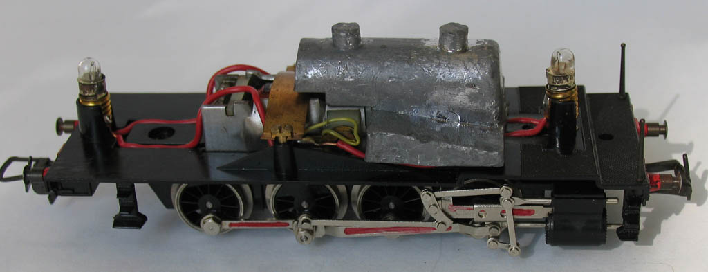

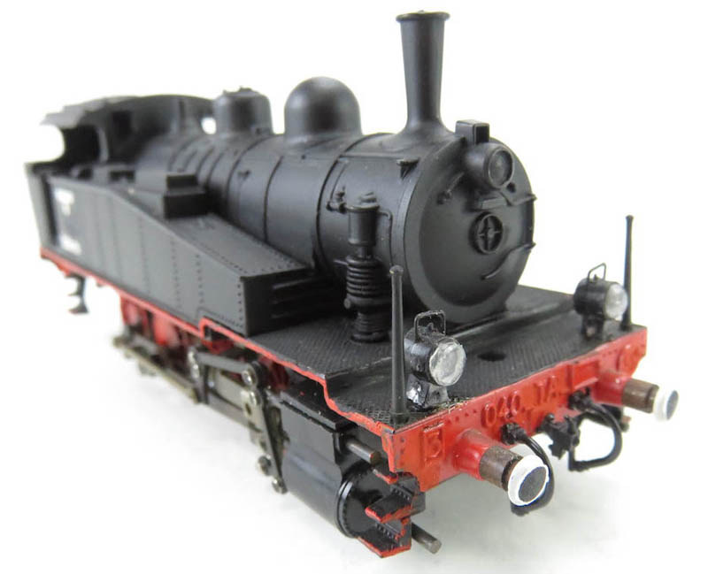

Оба варианта моделей с освещением, один фонарь спереди, и два сзади. Разделения света по направлению движения нет, все три фонаря светятся одновременно. Освещение от двух ламп, световодов нет:
что бы паровоз не светился по всем швам, лампы заходят в изолированные отсеки корпуса:

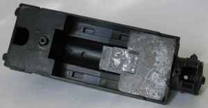

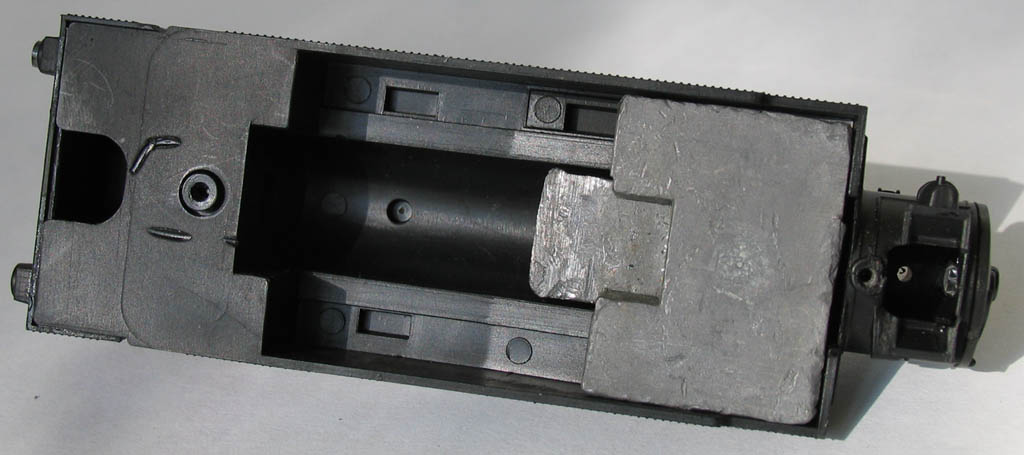

балласт (86 гр.):

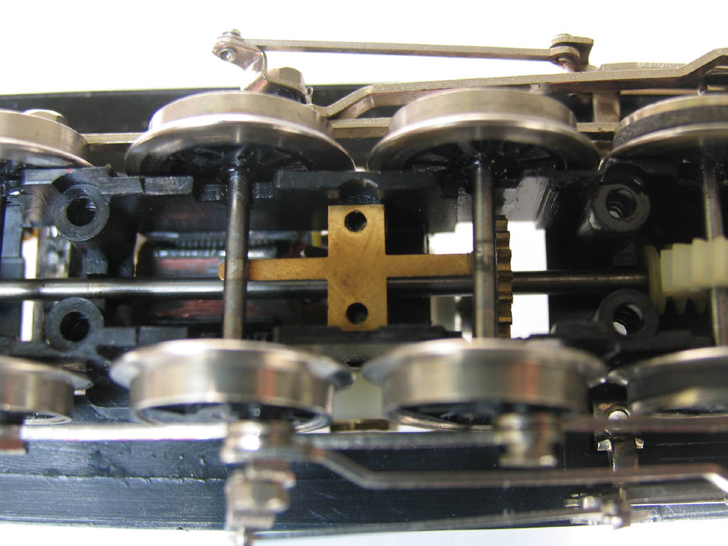

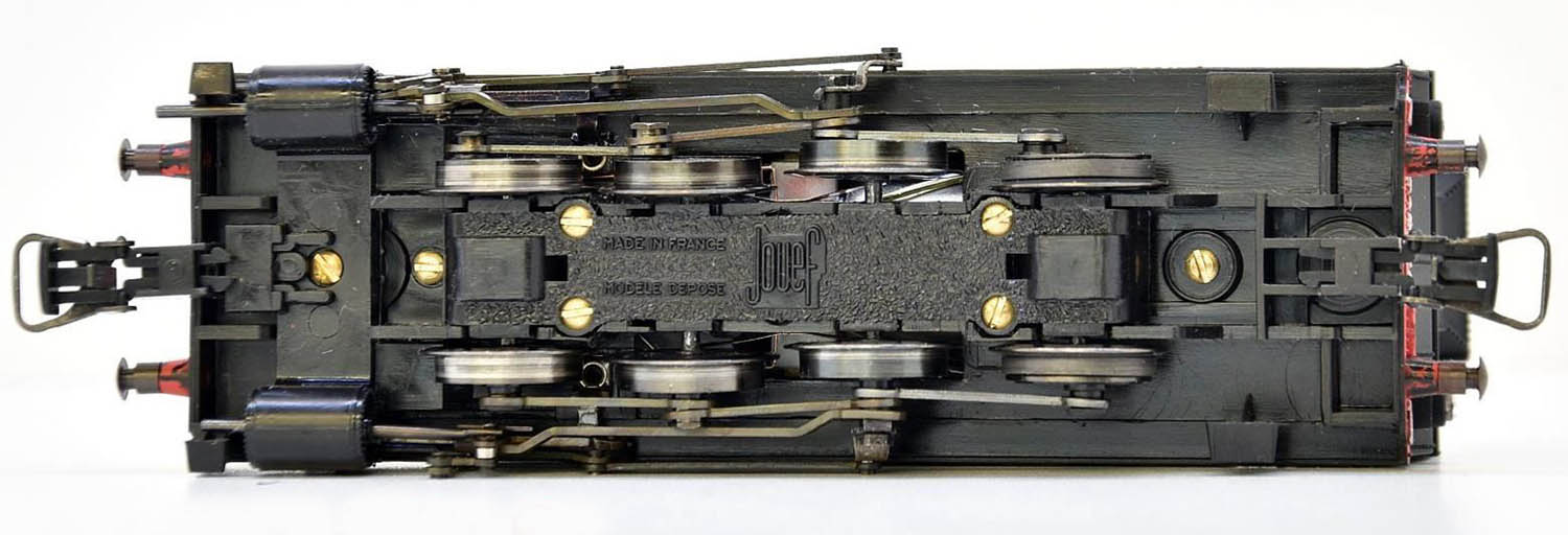

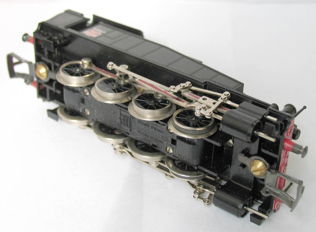

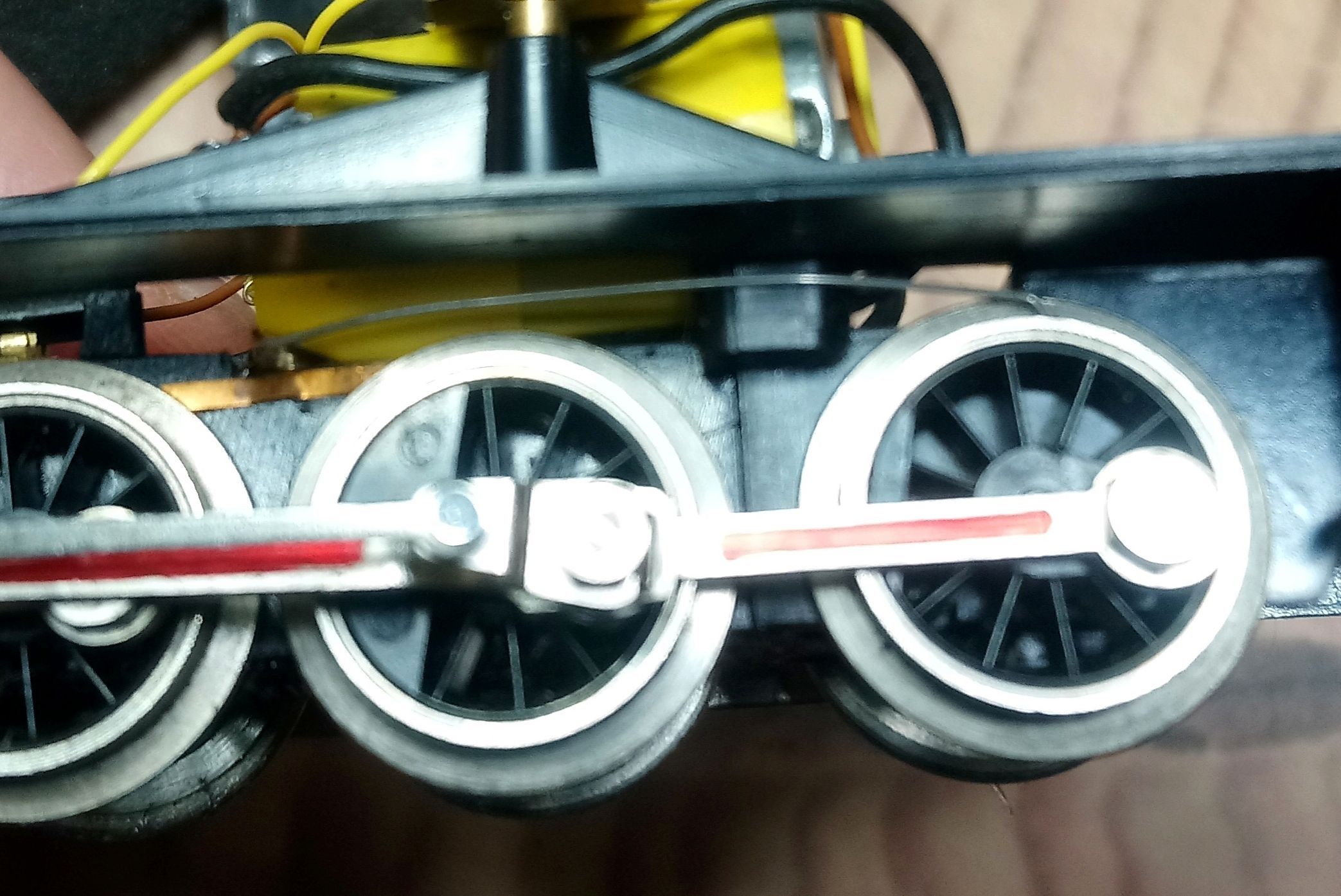

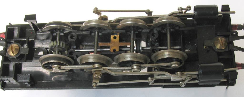

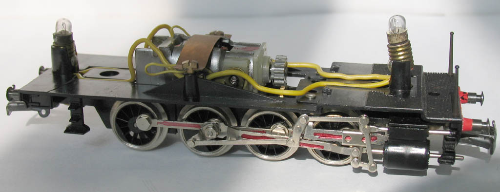

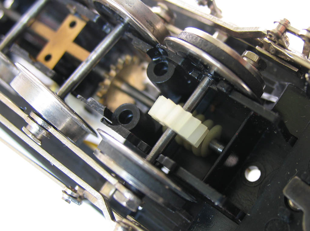

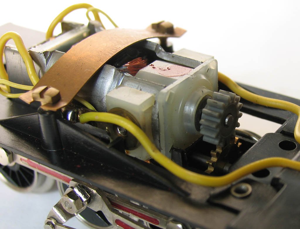

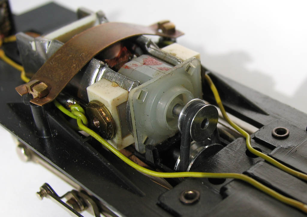

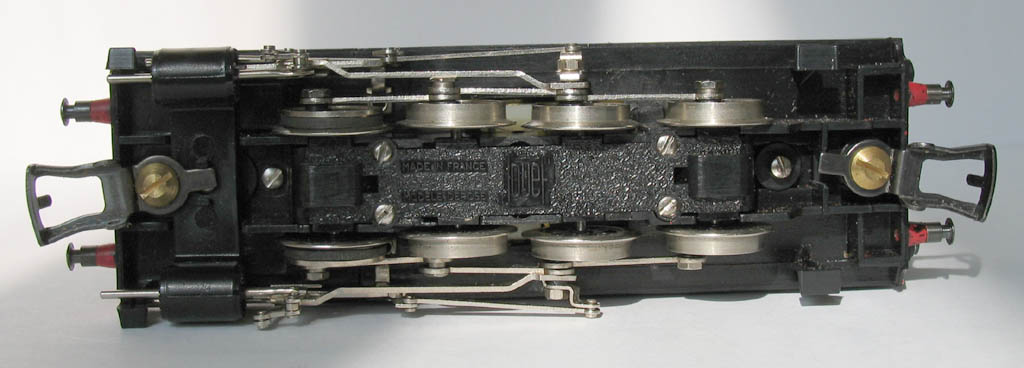

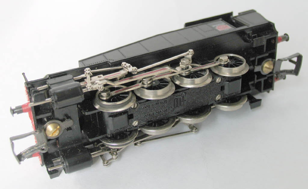

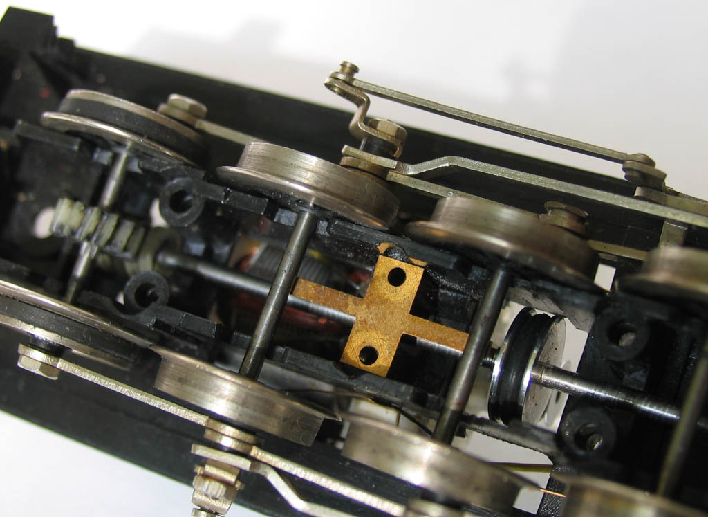

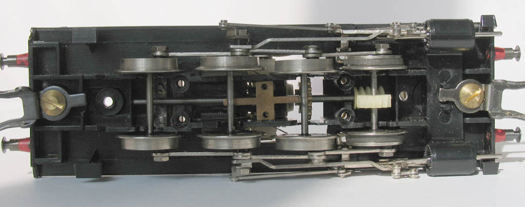

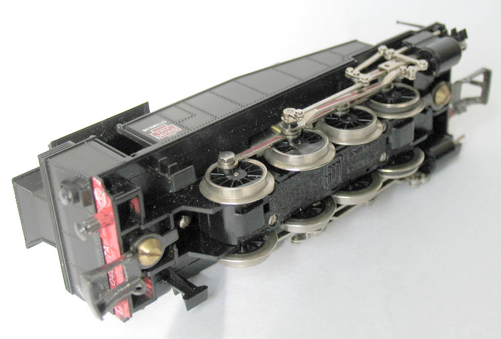

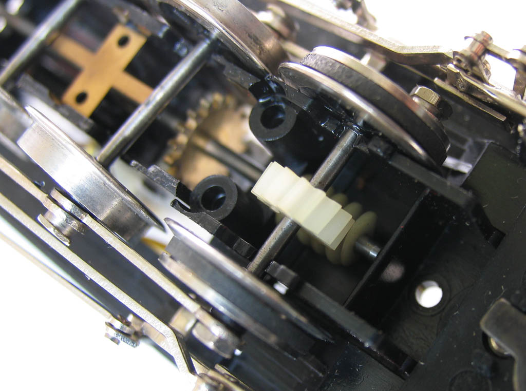

в моделях ранних выпусков использовался 3-полюсной двигатель, с шестерёнчатым приводом на вал:
далее червячной передачей на переднюю ось (колёса передней оси с резиновыми бандажами):

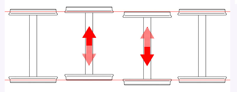

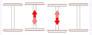

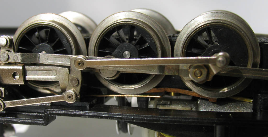

Токосъём с двух средних осей. Обе эти оси не имеют жесткого крепления, подпружинены металлической пластинкой с усиками:

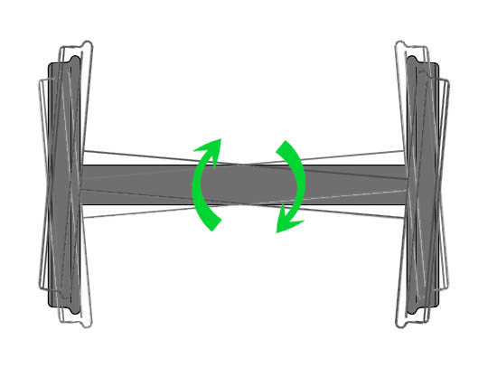

оси могут смещаться в стороны, имеют люфт по вертикали:
Позже в моделях был немного увеличен размер балласта, вес - 92 гр.:
Вначале 70-х в конструкцию ходовой части были внесены некоторые изменения.

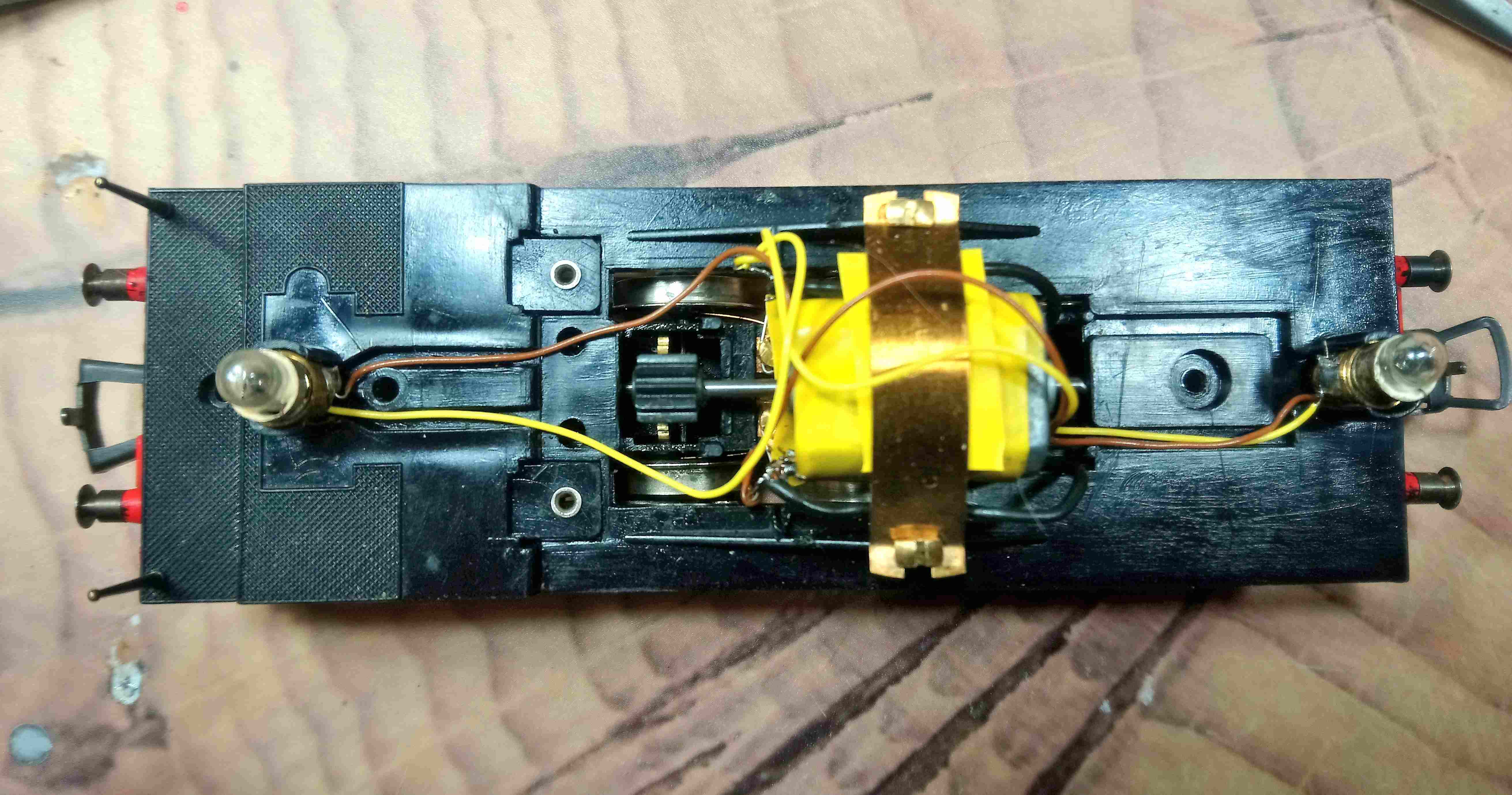

Модели получили новый 5-полюсной двигатель, привод на вал резиновым пасиком через шкивы, далее червячной передачей на заднюю ось (колёса задней оси с резиновыми бандажами):
Средние оси с подвеской, как и в предыдущих моделях. Токосъём уже с трёх осей. Кроме двух средних (как ранее), задействована и передняя ось (добавлены дополнительные контактные усики):
Новый увеличенный балласт (110 гр.):

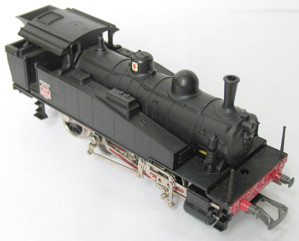

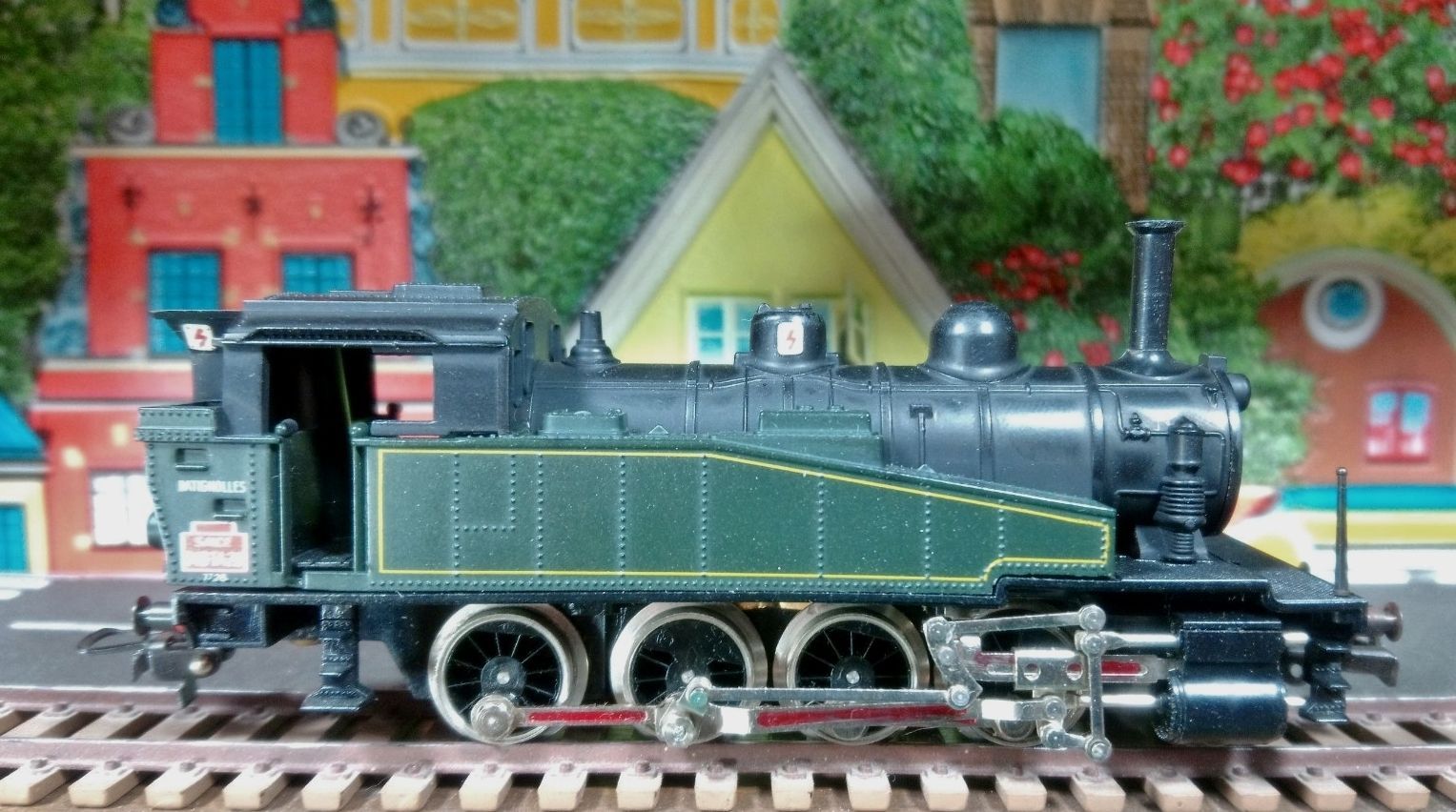

Внешне, модели достаточно простенькие, без накладных деталей, но выглядят очень симпатишно.
На ходу не очень шустрые. Производитель отмечает, что скоростные характеристики модели занижены преднамеренно, т.к. в оригинале, максимальная скорость этого паровоза составляла 50 км/час.
Первый вариант достаточно шумный, второй вариант потише, с урчащим звуком от червячной передачи, стартует более плавно.

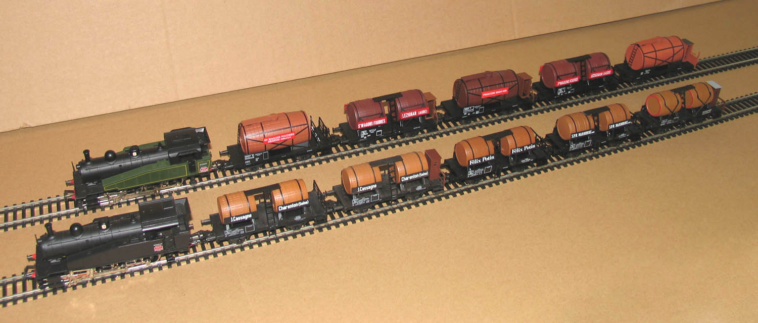

У меня эти трудяги определены к французским виновозам:
правда, есть одна неувязка, - оба паровоза приписаны к парижскому депо Батиньоль:
вряд ли они где-то там по территории могли таскать виновозы, но уже так и будет…

А виновоз с крупной одной бочкой кто производитель?Может был на форуме обзор,не помню...
- Санёк-69
- Повідомлень: 437
- Звідки: Житомир
- Мой типоразмер: НО/ТТ
- Has thanked: 1409 times
- Been thanked: 401 times
На фото, кроме последнего в первом ряду (Prefo), все остальные виновозы от Sachsenmodelle.
Отдельно обзора нет. Нужно ещё подсобрать немного информации, тема очень интересная, планирую сделать общий обзор "бочковозов".

Сам лок сделан добротно,как многие изделия прошлого века.Пластик прочный,не ломкий.
Внешне лок очень приятен глазу,гармоничен.Хотя чуть шире своих европейских сородичей. Механически сделан чрезвычайно просто.Все на винтах,никаких защелок,что есть хорошо.
Металлические элементы тоже бодрят.Двигатель трехполюсный,довольно шумный.Первая ступень
редуктора прямозубая,аля Гутзольд и шумит соответствующе.Токосьем чрезвычайно неудачен.
Лок залипает по поводу и без.Материал бандажей такой что постоянно на них собирается грязь.
Пришлось заменить ему двигатель,шестерню первой ступени уменьшить,токосьем сделать с 4й оси. Также заменил все провода,которые были толсты и негнущиеся.Освещение на лампах я лю,
поэтому оставил как есть.Добавил немного балласта,за счет маленького нового двигателя(Мицуми).
В результате получил вполне жизнеспособный лок,для небольших пояздов.Ниже более подробный
отчет на видео.
отчет на видео.
Всем спасибо.

Спасибо за профессиональный обзор! У меня всё только по овалу катается (нужными стрелками ТTR пока не разжился). Теперь буду знать, какие сюрпризы меня ожидают
Теоретически, более поздний резиноход с пятиполюсным мотором и дополнительным токосъёмом с передней оси, должен увереннее проходить стрелки.

Токосъём ему поставить нужно сбоку, обратную сторону качения преследуя при этом. Мотор же поставить вертикально осилить нужно. Тогда появится у него и сила и мощь червя крутящего, момент поймавши. Машина данная весьма опередила свое время, реборды хорошо на ней подрезать нужно. Тогда он проходить любые сможет стрелки.

Наверное, лучший и подробнейший обзор не только модели, но и прототипа.
Вот только с бочками, наверное, они действительно не работали. Им логичнее прицепить полувагоны с грузом угля типа ОСЕМ29, есть у Фляшмана, LSM, REE Или полувагоны от давно сгинувшего французского производителя VB, только колесные пары надо менять. Или хопперы с углем службы материального снабжения МТ, как на фото. Теоретически, по депо Парижа могли перемещаться вагоны-рефрижераторы STEF, или цистерны.
