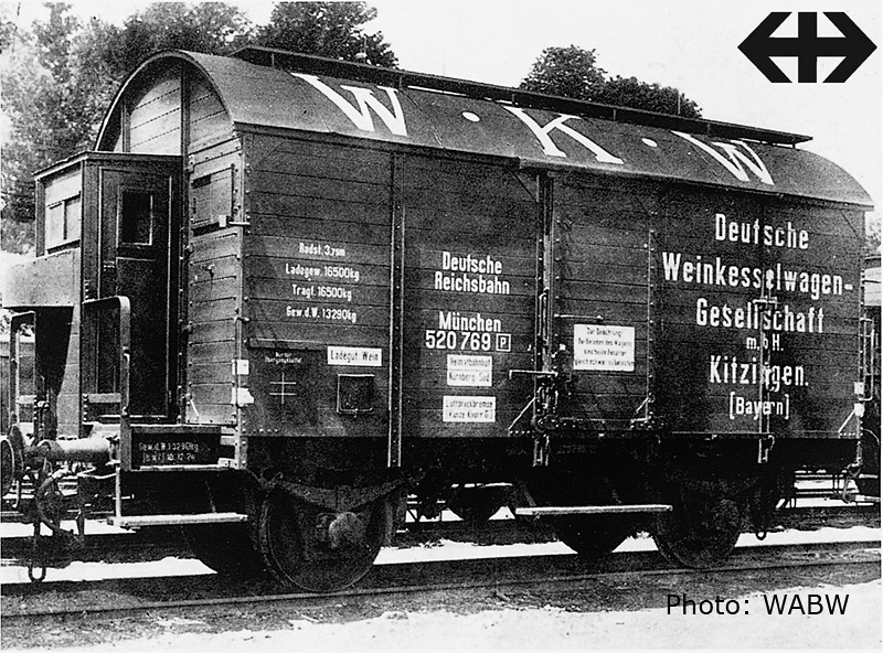

Второй случай из того же ряда. Вагон для перевозки вина с укрытыми бочками.
Прототип на первый взгляд очевиден и представляет собой усовершенствованный вариант относительно вагона с незащищенными бочками, вроде вот таких
От конструктивного предшественника отличается наличием внешней защиты, в результате чего вагон внешне больше похож на обычный крытый грузовой. В аннотации к модели Fleischmann утверждает, что "начиная с 1919 года было поставлено 553 вагона для вина, из которых 180 были крытыми".
На этом подробности о прототипе отставляются в сторону, далее - коротко о странном.
Модель выпускалась в Fleischmann H0 (545503, и сейчас Roco выпускает ее вариант в ливрее FS), им же в N (845703) и Tillig в TT.
Вариант в H0 и N у Fleischmann, понятно, отличается только размером и связанным с этим упрощением деталировки. Имеет номер SBB-CFF 520 753P, относится к III эпохе. К слову, эти и аналогичные вагоны в начале IV эпохи вышли из употребления. Модель имеет трап, площадки и горловины на крыше, бочки внутри просматриваются при открытии дверей.
Модель от Tillig имеет тот же номер, все трафареты такие же (включая день и месяц в нанесенных датах). И вот все бы ничего, но модель в исполнении Тиллиг от вагона для вина взяла только раскраску, сама же по себе представляет замаскированный вагон G(r) Kassel, в котором, конечно, могли перевозить что угодно, но чтоб в нем оказались бочки для вина - одолевают смутные сомнения. К тому же, никаких трапов и горловин - обычный вид крытого грузового. Разница бросается в глаза: дверь шире, стоек больше, вагон явно длиннее. Для сравнения прилагаю фото вагонов для вина в исполнении Fleischmann (N) и Tillig (TT), а заодно фото G(r) Kassel от Лилипута (H0) рядом с окрашенным в винный вагон Тиллиггом в TT. Сходство в последнем случае, в общем, довольно сильное.
Однако одной моделью данный казус не исчерпывается, производители пошли в данном вопросе несколько дальше и аналогичную историю имеем с аналогичными конструктивно вагонами для вина II эпохи DRG, выпущенными, соответственно, как Fleischmann 545501 (H0), Fleischmann 845701 (N) и Tillig 14126 (TT) соответственно.
Ссылки на фото прототипа,
модели Fleischmann 845701
и модели Tillig 14126
Примечательно, что в данном случае оба производителя позиционируют вагоны именно как модель, никаких наклеечек "старт", которые бы могли объяснить такой уровень условности, на коробке нет. Что правда, в случае с арт.14126 Тиллиг поменял нанесенный на модель номер, но смотрится все равно неубедительно. Как и в случае с гамбургской цистерной, Тиллиг выпустил вариант, соответствующий другому прототипу, немного раньше, но с выходом модели от Фляйшмана в некоторых магазинах модели оказались просто на соседних стеллажах...

А в чём курьёзность виновозов? Такие вагоны действительно имели место быть, и в них были установлены бочки для вина:

Александр, отличная подборка фотографий, огромное спасибо!
То, что сами по себе вагоны имели место быть - никакого сомнения не вызывает, с этим все в порядке. Вызывает некоторое, скажем, удивление, вольность обращения производителя (во вчерашнем моем посте - Тиллиг) с нанесением ливреи на совершенно другой прототип. Т.е. это не упрощенная модель, а правильная по сути модель, но совершенно другого вагона. При чем взяты от конкретного экземпляра номер, дорога, дата - и нанесены на совершенно другой вагон. На сравнении модели SBB III эпохи заметно, да и по Tillig 14126 - тоже. Что мешало урезать модель на 1 секцию, чтоб было визуальное соответствие - загадка.
Кстати, модели вагона для вина на базе аналога А02 (фото c принадлежностью Südbahn/K.K.st.b) не встречал и не знал о таком варианте, если знаете номер и производителя - поделитесь, пожалуйста, буду очень признателен. Но, опять же, это А02, или (условно) G10 (понятно, что не он, но хотя бы похож). Но никак не Кассель.
На фото с погрузкой - швейцарские вагоны с горбатыми крышами - к сожалению, тоже никакого отношения к Касселям не имеют, это аутентичная швейцарская конструкция. Хотя да, издалека, конечно, похож.
Может быть, конечно, и был в действительности переоборудованный для вина Кассель (вагон массовый, могли и сделать вариант), но, опять же - номер взят от совершенно конкретного вагона, и вагона типа совершенно другого. Сам по себе вагон от Тиллига смотрится вполне нормально, но ровно до тех пор, пока рядом с ним не поставить Фляйшман, который явно к настоящему прототипу явно ближе. Соответствует ли Фляйшман полностью - не знаю. Модель смотрится красиво, этого для услады взора вполне достаточно.
Удивляет (а если быть точнее, то огорчает, т.к. явно сделан не от хорошей жизни) ход производителя, в общем, схожий с тем, что сделало у Piko с полувагоном,
Возможно, конечно, где-то в приграничных областях может и такое встретиться. Но из того, что видел катающимся на европейскую колею (правда, не РЖД, а УЗ и CFM) - обычные вагоны советского габарита, с СА-3, на европейских тележках, без буферов и с вагоном-переходником - чаще всего, полувагоном, у которого на одной стороне смонтирована автосцепка, а на другой оставлена родная винтовая стяжка. Ибо перегружать на границе навальный или наливной состав - дороже, чем пустить его под переходником по коридору советского габарита, а таковые по восточной Европе есть во всех странах, и есть смутные сомнения, что полувагон с надписью "Новотранс" такого типа (Eaos, кажется - могу ошибаться) и в такой ливрее в дикой природе не встречается.

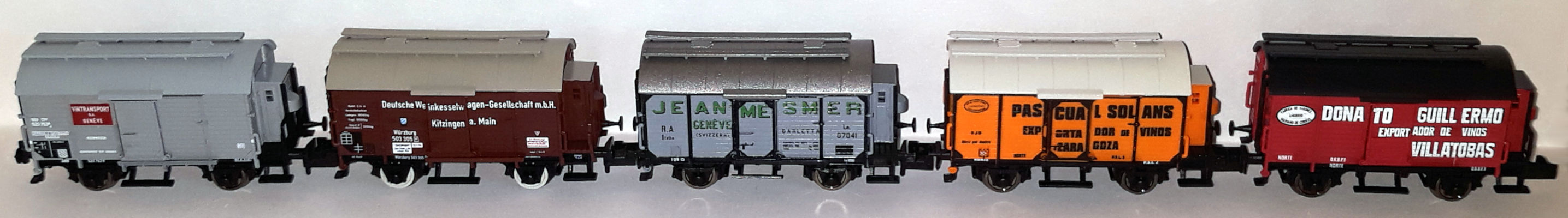

В продолжение темы и с опорой на фотографии. Специально вставил вчера фразу с сайта Фляйшмана, что вагоны были поставлены в 1919 году.
На одном из приведенных Вами фото - вагон с надписями Jean Mesmer принадлежности Rete Adriatica, на борту видны буквы R.A. Собственно, собирался такое же фото и вставить в следующую часть: Rete Adriatica просуществовала самостоятельно, как пишет Википедия, до 1904 года. Т.е. фотография была сделана явно раньше. И вот, год-два назад Фляйшман выпустил модель этого вагона, с этим же самым номером, взяв модель вагона II эпохи и раскрасив ее а-ля Rete Adriatica.
a-la Rete Adriatica 845711
Как говорится, найдите 10 отличий - дверь другая, другая будка (ну, ладно, будку могли заменить в процессе)... В общем, соответствие весьма условное.
Но на этом Fleischmann не остановился и выпустил вагоны с принадлежностью Norte (Испания) на базе такого же вагона.
unreal train
unreal train
Собственно, созерцание этого, видимо, не встречавшегося в дикой природе, состава, поставило вопрос: а какой же из них соответствует действительности-то? Если в гораздо более позднее время внешне похожие пассажирские вагоны имели выраженные отличия (хотя бы те же silberling, которые строились по лицензии в Польше и имели совершенно другую конструкцию переходной площадки), то в начале XX века вагон, применявшийся R.A. в Италии и Norte в Испании, между которыми больше 1000 километров, а заодно еще и в Баварии, которая далеко в стороне, должен быть таким же массовым, как в свое время G10. Но вино - специфический продукт, массовых перевозок не требует, через весь континент в небутилированом виде не перевозится (не перевозилось). При этом испанский вагон имеет трафареты, с которыми он вряд-ли мог бы быть допущен в Пруссию или КуК-империю. Конечно, его могли строить по лицензии, но в Испании, ко всему прочему, много где отличается колея (а подвижной состав иберийской колеи имеет, соответственно, иные пропорции)... В общем, наличие такого количества перекрасов заставило сесть и покопаться немного в теме, интересной, но совершенно не знакомой.
Оказалось, раскраски в большинстве вполне имеют реальные прототипы. Но другие... К примеру, Fleischmann 845704 - Norte I эпоха
F845704
F845704
F845704
F845704
F845704
F845704
В реальности это могло выглядеть вот так:
При чем не той же странице есть фотография фабрики в Сан-Себастьян, хорошо объясняющая видимое различие:
Внутри такого вагона было не две бочки, как у баварца, а только одна.
Хотя да, вагон издалека и в некоторых ракурсах выглядит похоже, но дверь в совершенно другом месте.
Справедливости ради надо сказать, что похожие на изображаемый моделью вагоны у Norte действительно были
Вот только расположение стоек кузова у них совершенно другое.
На этом фоне интересно выглядит вагон приписки k.bay.sts.b (Fleischmann 845702). Он явно соответствует прототипу, приведенному в предыдущем сообщении на фотографии, в раскраске еще I эпохи с датой 15 апреля 1919 на раме.
F845702
F845702
Но из всего ряда, пожалуй, только 845702 и 845701 и выглядят правдоподобно, по сути представляя модель одинаковых вагонов, одной местности, но разных эпох. И если сравнить модель с фотграфией, заметно, что модель проработана очень хорошо, и прототипу соответствует. Есть еще варианты DRG, но их обилие вызывает тоже вопросы.
А всего же Фляйшман выпустил аж 12 вариантов крытого вагона для перевозки вина, в том числе итальянские, испанские, швейцарские и немецкие ливреи с I по III эпоху - при этом все одинаковой конструкции.
Подытоживая, попытаюсь ответить на вопрос, в чем курьезность. В качественно сделанной, проработанной, деталированой модели, воспроизводящей окраску от одного вагона, а форму от другого. При чем заведомо другого. Кассель, к примеру, широко известен, и потому несоответствие бросается в глаза, особенно при легком сравнении. При этом сама по себе окраска, трафареты - правильные. Вагон сам по себе, его форма - тоже. Но при наложении первого на второе получается развесистая клюква. И смотрится это не то, что плохо - нет, вагон на макете имеет очень неплохой вид, просто странно.
С Испанией и Италией - менее известные вагоны, менее известные дороги, каждый индивидуально очень неплох, тем более, что являются перекрасом соответствующего прототипу вагона. Но, согласитесь, состав из этих вагонов в ряд, воспроизводящих одной формой и разными надписями совершенно разные дороги и страны (с конца XIX века и аж до 60-х гг) - вызывает смешанные ощущения...

Дионисий, там как раз честно сказано на борту, что это G(r)20, это как раз Кассель, даже без особой маскировки. Если в нем и возили вино, это могло быть переоборудование где-то кем-то, но явно не заводская постройка: на испанских фото видно, что бочка обстраивалась при постройке вагона, а Gr20 - универсальный грузовой, предназначенный для решения совершенно других задач (r) изначально. Если придираться к этой модели, то у нее общеизвестная особенность - вентиляционное окошко не с той стороны от двери. Кто-то из производителей эту модель у Пико копировал позднее, с этим же косяком, но в остальном - четсный Gr20. В оригинале он вот такой и есть:
