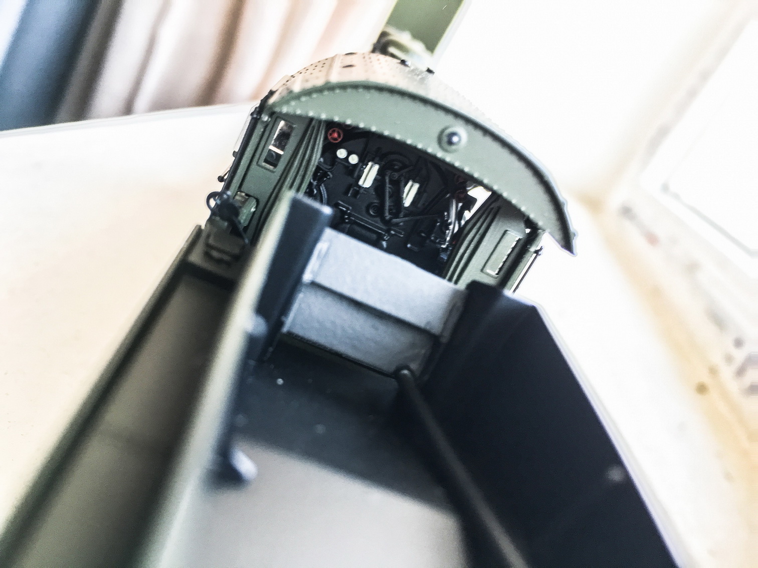

Модель действительно очень хорошо выглядит. Как по мне - отсутствие масляного бака для освещения, пожалуй, единственный видимый косяк. Поскольку фонари явно керосиновые, а генератор отсутствует... :? Но, мне кажется - это легко устранимый косяк - было бы желание ;)
Спасибо за обзор!
П.С. А можно еще фото внутрянки тендера? :roll:

Угольной ямы :) Интересно как сделали
Re: Brawa 40840 / G10 K.P.E.V.
нашел фото 40800 , немного видно
Повідомлень: 3237
Has thanked: 1277 times
Таки немного видно :)
Спасибо!

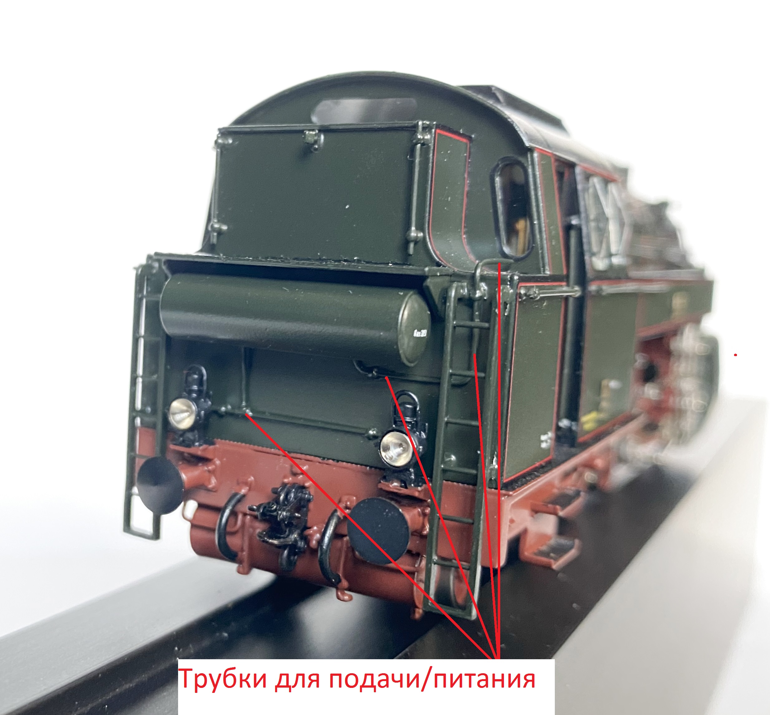

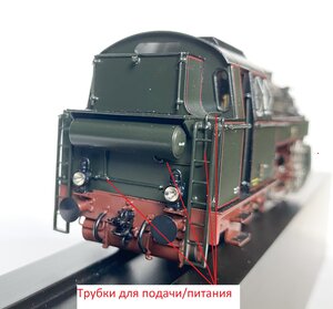

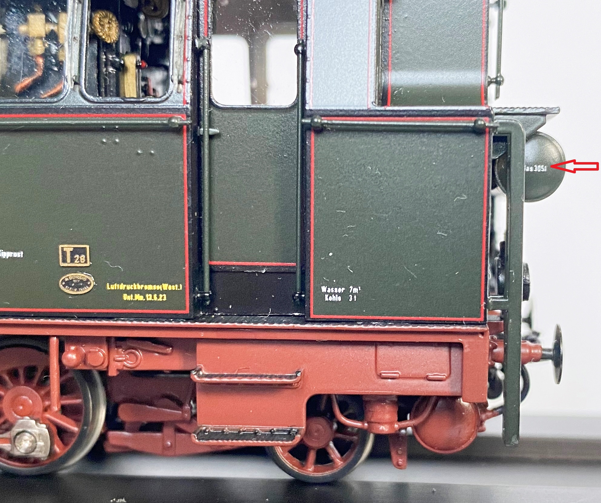

alex_nozadze писав: Из недостатков, на мой взгляд котёл состоящий из двух половинок и видимый стык. так же отсутствие газового резервуара сзади тендера для фонарей . На модели 40800 ( G10 P.ST.E.V ) он есть .
vover писав:Как по мне - отсутствие масляного бака для освещения, пожалуй, единственный видимый косяк. Поскольку фонари явно керосиновые, а генератор отсутствует... :
Как по-вашему, почему нет резервуара на ранней версии (K.P.E.V.) а на поздней - есть (P.St.E.V.), может Brawa поленилась? ... правильный ответ, - потому что на ранней версии керосиновые а на поздней - газовые, поэтому Brawa тут все верно отобразила... более того, у Вас ведь есть перво-эпошные Метакитовские локомотивы с керосиновыми фонарями, - ну, например, тот же B IX ... B XI... у них ведь также отсутсвуют резервуары, - ни на одном нет, Метакит тоже не ошибся, потому что фонари керосиновые... вот в этом и причина... кроме того, на газовых баллонах еще имеется надпись с емкостью баллона в литрах, как на фото:
а вот в остальном да, я согласен, - косяки есть, Вы еще и не все перечислили, но !!! - этот вопрос уже из области философии, а кто без косяков???, у всех фирм полно их, - у одних больше, у других меньше, главное, - модель нравится, - беру, не нравится, - не беру... :D
и самое главное, Алекс, - поздравляю !!! , модель действительно шикарная, ну в рамках Brawa, конечно, - мне она также оч. и оч. нравится !!!
Евгений спасибо за подсказку, я думал что бак нужен всем и газовым и керосиновым ... учится никогда не поздно ;)
