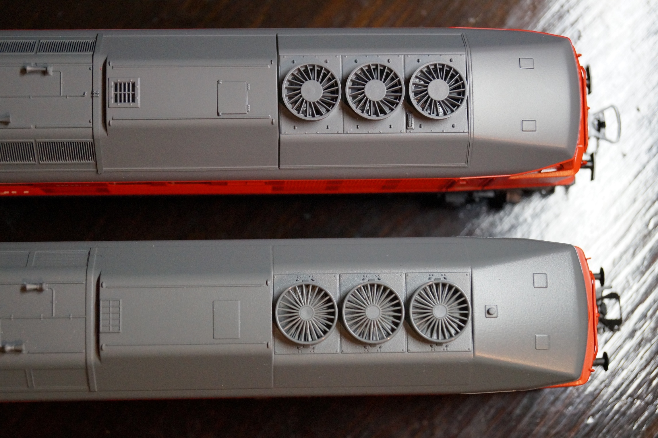

Сама модель смотрится очень хорошо. Пиковцы серьезно обогатили ее всякой мелочевкой по сравнению с предыдущими вариантами. К примеру - на модели БР231 (а также 130 и 131) от Пико,- холодильное отделение на крыше состояло из одной детали. На этой модели - 10 деталей. Также слегка улучшена морда локомотива - на ней теперь тоже больше отдельных деталей. На бортах модели через окна теперь красуется имитация машинного отделения, и прозрачные решетки холодильника, через которые можно разглядеть черные жалюзи. Но вот поручни в кабину и дворники могли бы и сделать отдельными деталями :evil: Хотя, должен признать - накрашены они очень качественно.

Теперь сравним с аналогичной моделью от Марклин:
Пико верхний, Марклин - снизу

Честно говоря - затрудняюсь с ответом. Этот локомотив для меня, как для Вас BR44 ;) Каждая модель по-своему чем-то хороша.
И да, ты прав Вилен, тут стоит отметить, что Марклин весь из металла и это модель уровня "Хобби", а Пико - уровень "эксперт" и верх локомотива пластиковый (но рама все же металл 8-) )
