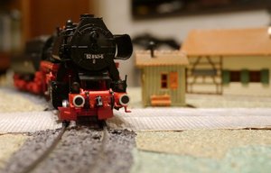

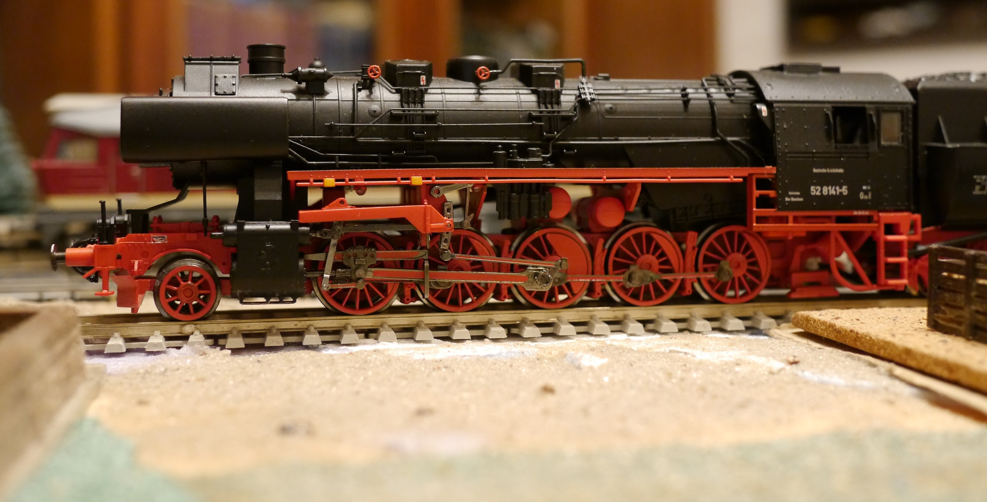

Как видите, модель очень неплохо смотрится внешне. Много накладных, аккуратная покраска и надписи. Правда, в месте, где лесенки из кабины трутся об раму тендера, есть небольшие сколы краски. Причем появляются они почти мгновенно, достаточно 1-2 кругов на макете (была аналогичная конструктивно модель Br 42 - та же беда).

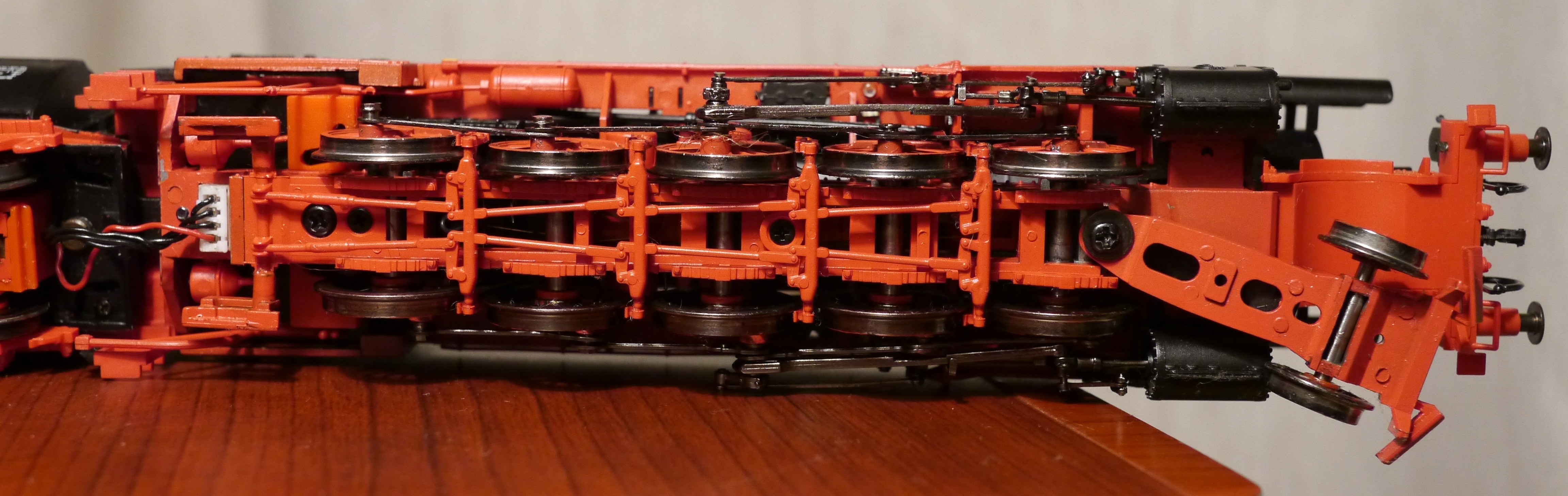

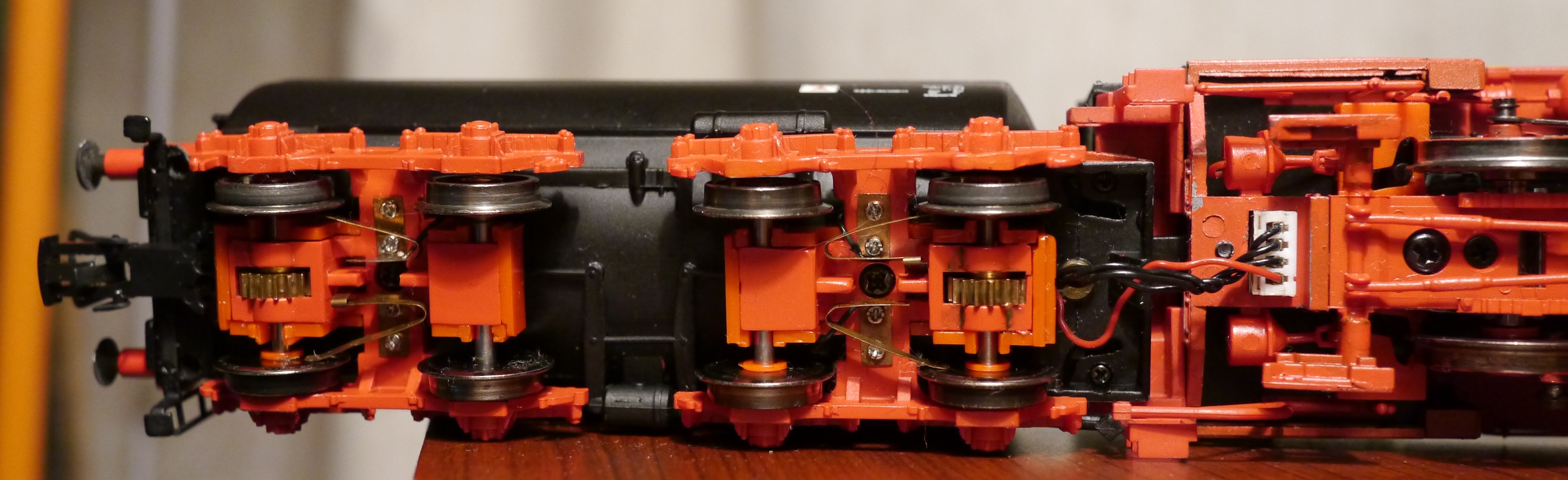

Ходовая часть:

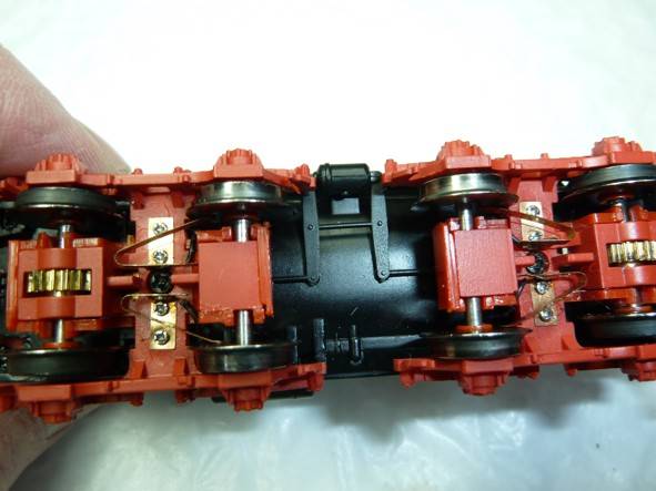

Как видите, привод в тендере. На две крайние оси. Телеги тендера жестко закреплены в раме. Шестерни на осях колпар - латунь, промежуточные - пластик, а червяки тоже металлические. Я так подозреваю, что такое сочетание делает трансмиссию менее шумной, чем полностью металлическая?

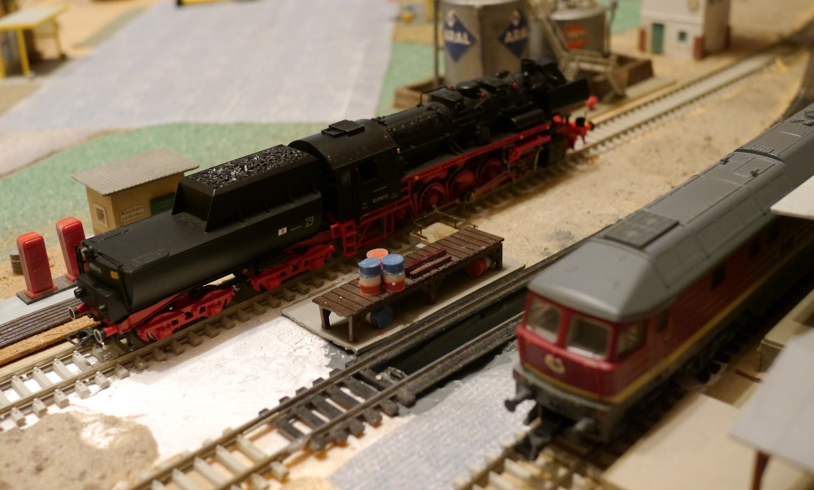

Паровоз достался мне с неожиданным и приятным бонусом - подсветкой экипажной части. Делал ее vover и на мой взгляд получилось просто отлично! Попытался заснять. Кстати, чуть-чуть видна еще одна фирменная "фишка" Liliput - пламя в топке.

Токосъем всего с двух колёс сделан, странно, ведь этого явно мало, и так "публично" ещё на виду :? , даже не пытались лилипуты его спрятать, но зато чистить легко.

Barbosa_ писав:Токосъем всего с двух колёс сделан, странно, ведь этого явно мало, и так "публично" ещё на виду :? , даже не пытались лилипуты его спрятать, но зато чистить легко.
А внешне конечно - Отличный Паровоз!
Почему с двух? думаю там мастерски спрятаны и в паровозе контакты.

Я тоже думаю что в голове есть токосьем.Судя по расположению колес с первой и пятой
колпары.Тем более что Лиль почемуто снимает в тендере с колес с резиновыми бандажами.
Что не разумно.Даже на евро форумах это подтвердилось небольшой переделкой токосьемных
клемм владельцами данных машин.

Я думаю в паровозе сделано хитро, а именно. Снимается +- с колпар сверху, через одну. Колеса соответственно через одно с разных сторон заизолированы.
Саша, там не только с тендера - он бы иначе "залипал" везде. Денис в принципе угадал - съем тока происходит с 1, 3 и 5 ведущей колпары паровоза. А в тендере почему-то с обрезиненных колес съем делают :|
Stinky писав:Отличный идейный локомотив!Хорошо детализирован и имеет хорошие
ходовые качества.
Кстати насчет ходовых был настроен весьма скептически. Как уже писал, был у меня Br 42, с аналогичным приводом. Ездил безобразно! На стрелках выкидывало передний бегунок, на заправку заехать не мог в принципе - обитал только на внешнем овале :roll: У Stinky на макете без сходов он проехал то ли 1, то ли ноль кругов :? Брал исключительно из-за "идейности", а выбирать особо не из чего - "реко" делали только Gutzold и Liliput. В общем, отличная езда 52.80 стала приятным сюрпризом.
Также забыл добавить, что многие детали паровоза сделаны из металла. Тендер фактически полностью, рама паровоза, кулисы.

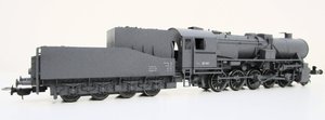

В коллекции держу кригслокомотив от Gutzold-а
