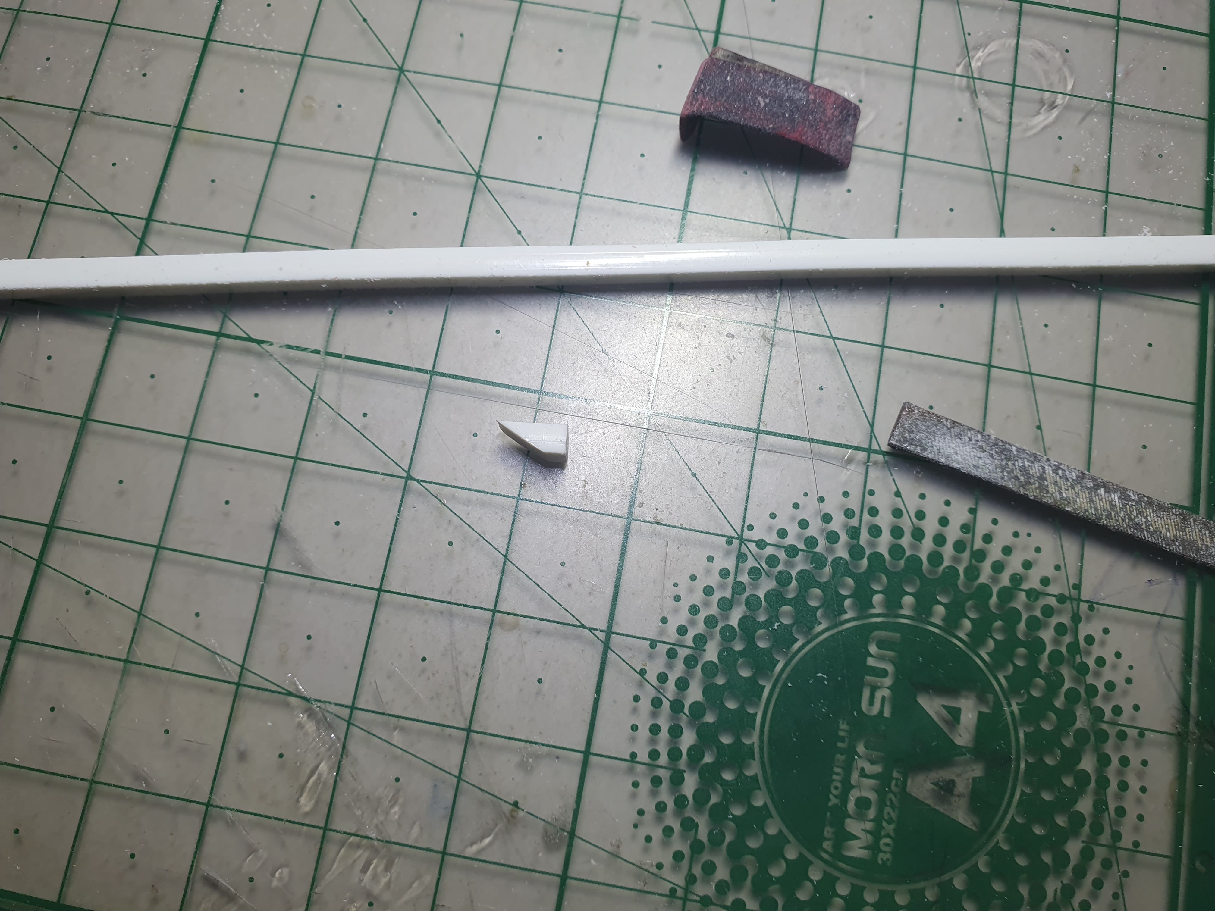

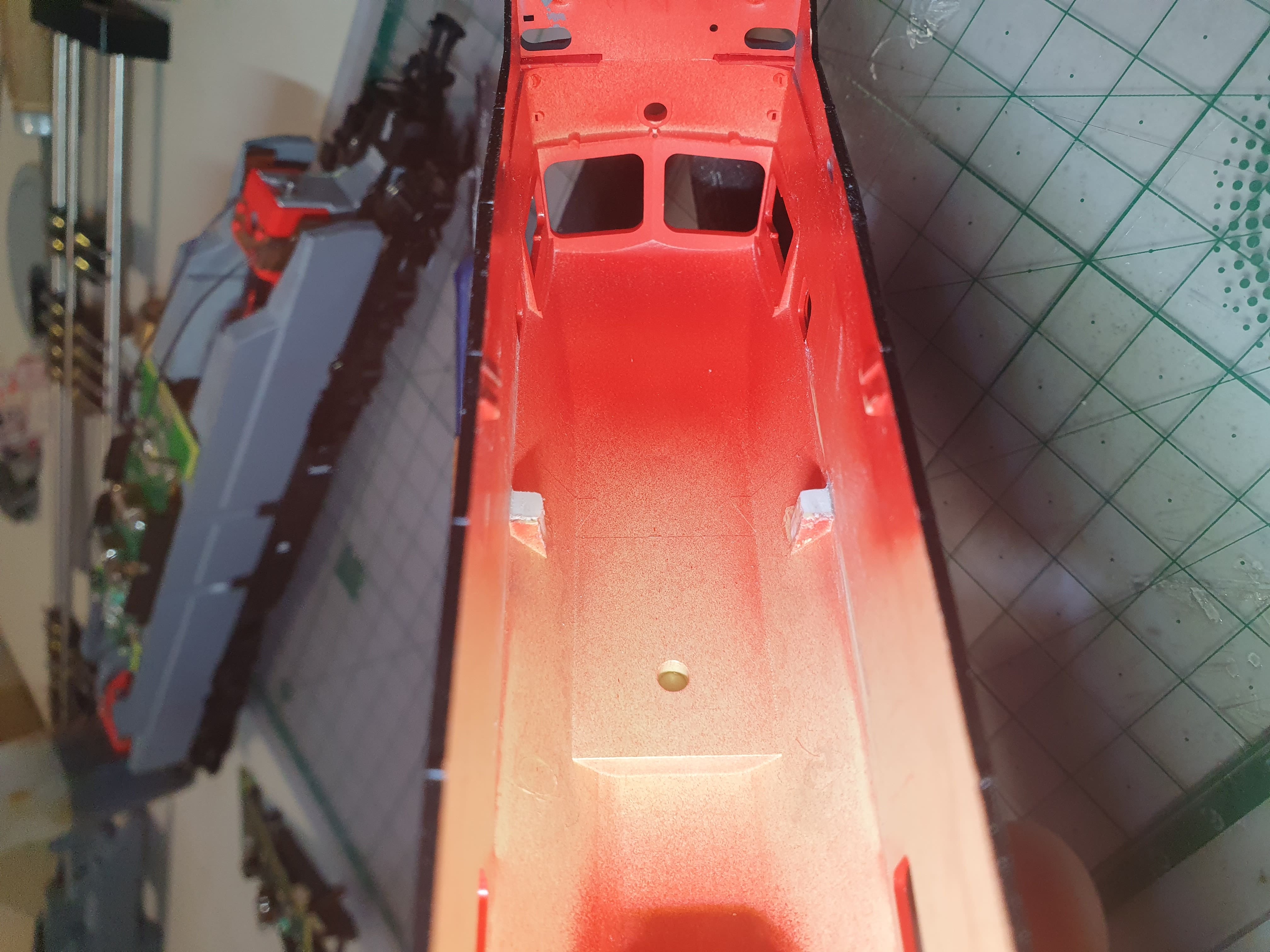

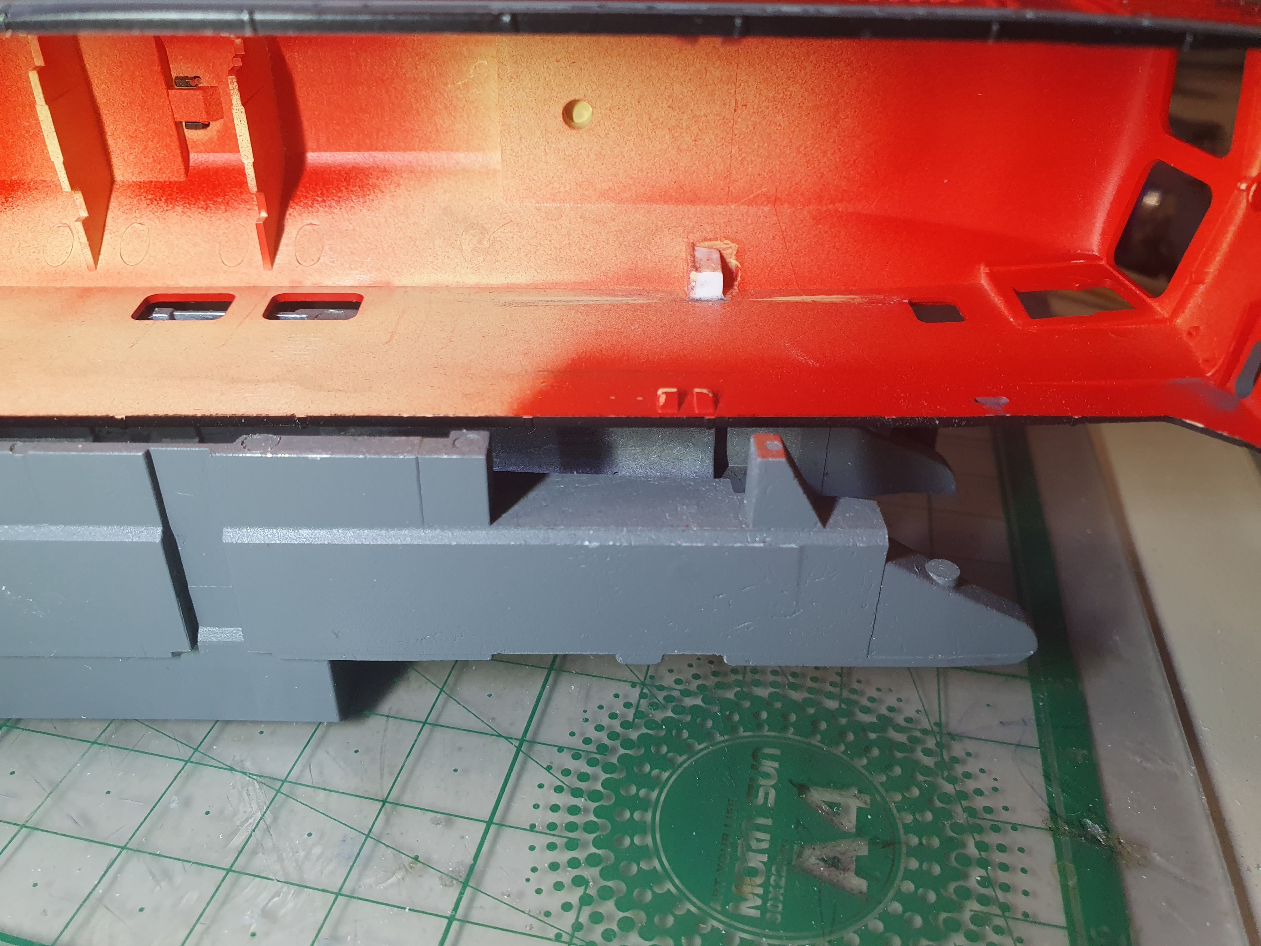

У Roco Люсєк є одна болячка - опори корпуса, що обмежують корпус по висоті. Чомусь їх зробили дуже тоненькими, плюс пони лягають не на всю довжину, а "чепляються" кінчиком.
Як ітог - ці кріплення виходядь з ладу навіть при транспортуванні поштою (там точно не піклуються про обережність), невдало кинули коробку і все - кріплення відламані.
Надмірне натискання на корпус при збиранні також призводить до руйнування опор.
Майже всі мої Roco Людміли із такими пошкодженнями добирались до мене.
Ремонт/доробка не складна. Вирізаються додаткові опори з квадратного профіля.
Опора стає надійною і корпус закривається впевнено.
Є ще один прикол із цією опорою - в нових рамах вирізали мусце під динамік. Якщо цю раму використовувати без динаміка або без стакана-заглушки, обора взагалі не торкається рами і корпус "падає".
