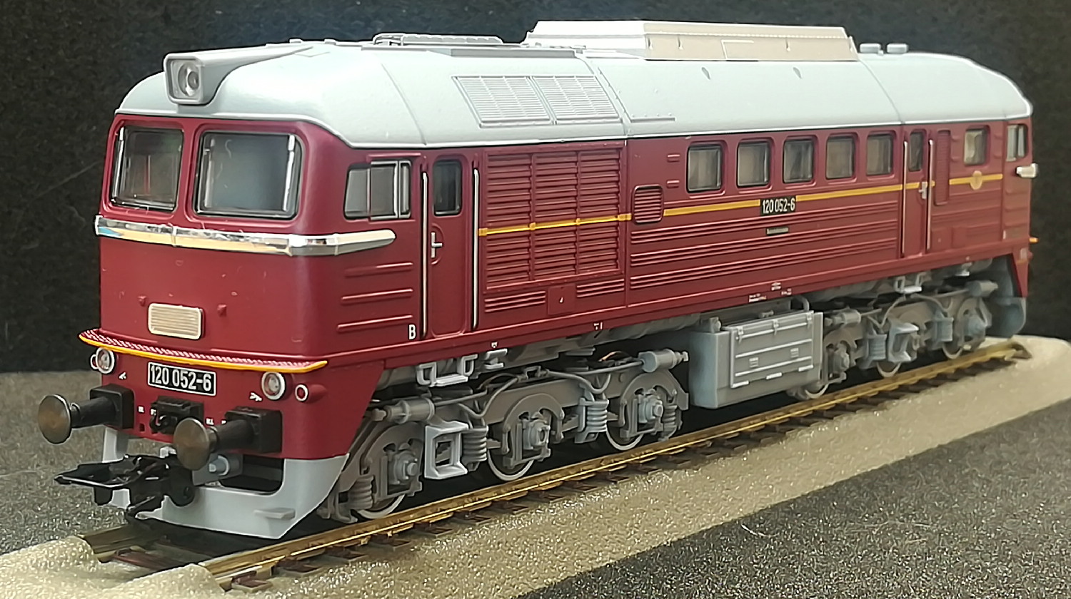

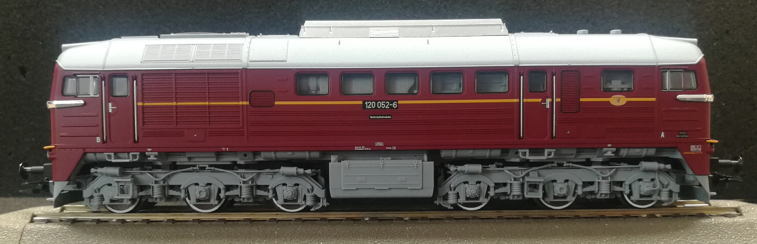

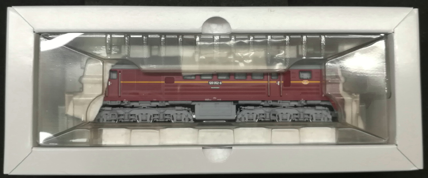

Вітаю шановне панство!
Може зараз не на часі але інколи трохи відволіктись від буденних навантажень та приділити пів годинки на своє хоббі варто
Ця модель вийшла ще в минулому році. Cпочатку Marklin 39200 під трьохрейкову систему, а згодом і Trix 25200 під стандартні дві рейки. Моделі абсолютно ідентичні окрім "лижи" і замкнуті колпари та підтримка mfx+ в моделі під брендом Marklin.
Дуже сподобалась пропрацювання візків моделі. Також класно виглядає моторне відділення.
Як завжди корпус - метал, кінематика металева на підшипниках ковзання, мультипротокольний звуковий декодер DCC/mfx/AC/DC та підтримка RailCom в моделі під брендом Trix, та DCC/mfx+/MM/AC/DC для Marklin
Загалом 22 цифрові функції.
В комплекті з "обвісом" також йдуть "мєтєльники" без проризу для автозчепки

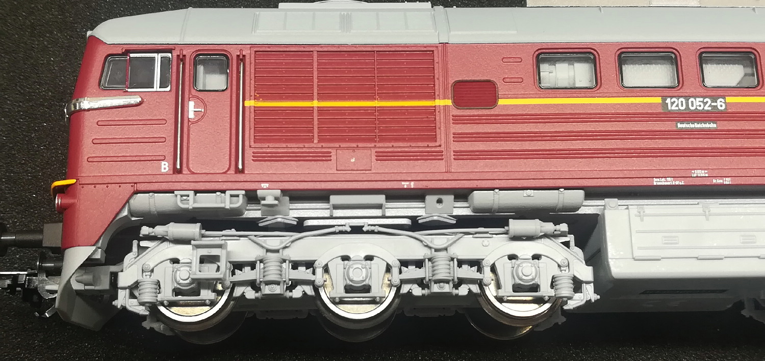

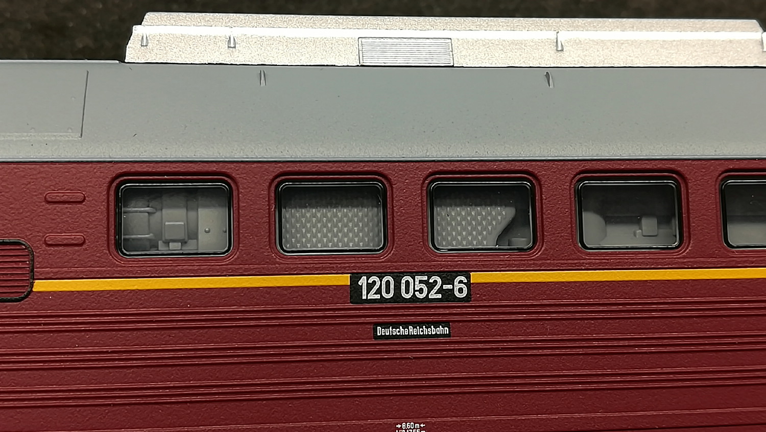

Трохи фото

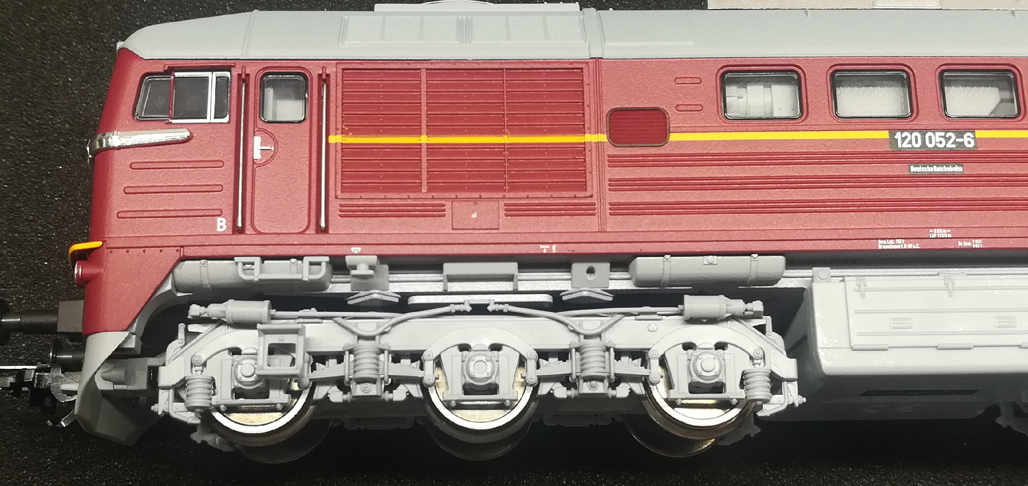

Виглядає гарно і форму кабін вони "піймали" (на мій погляд). От тільки чомусь вибір впав на локомотив з глушником німецької розробки. Хоча для колекціонерів саме DR IV епохи може бути гарним доповненням.

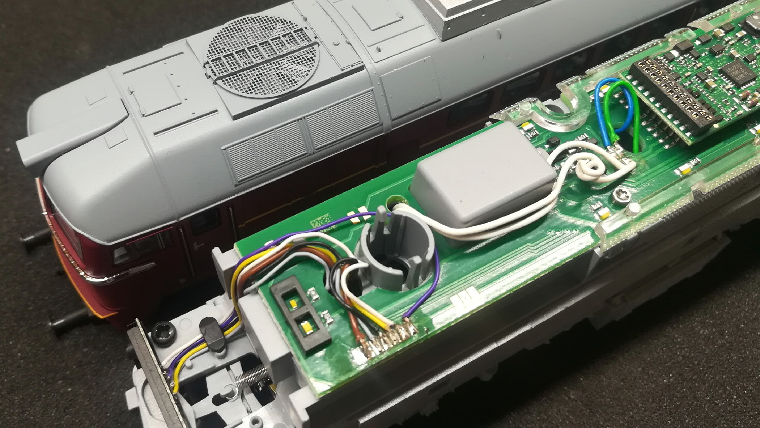

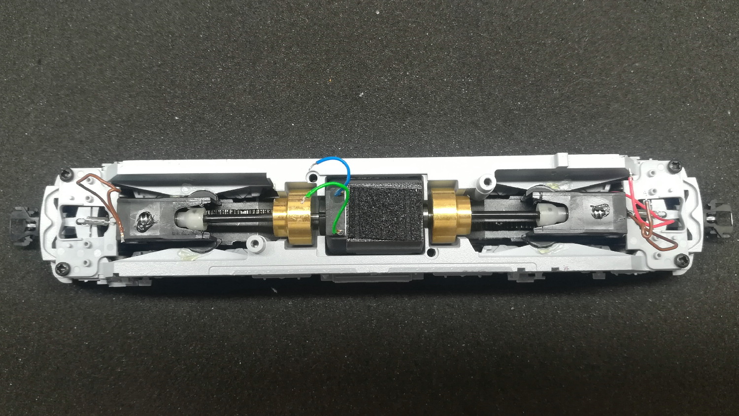

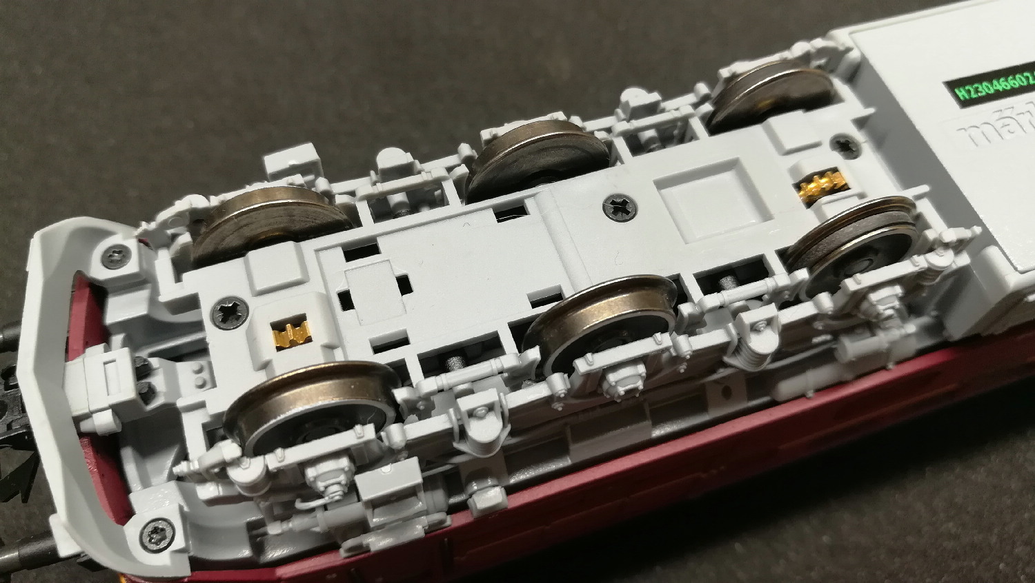

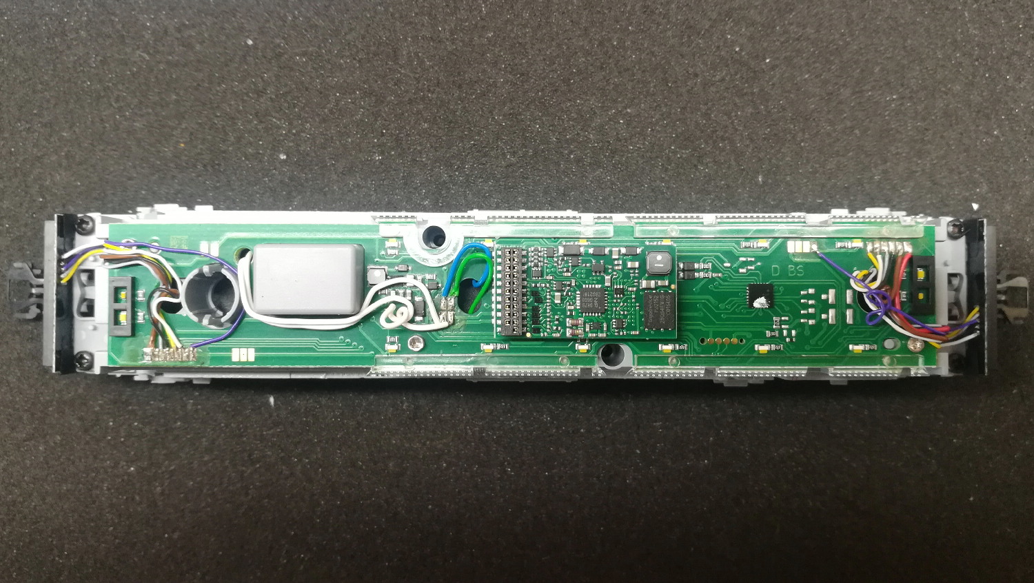

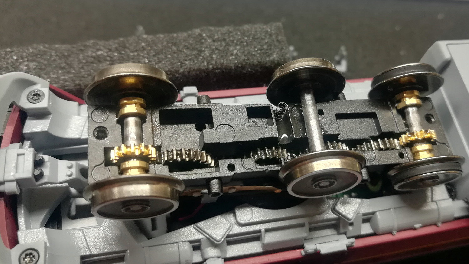

Додам декілька фото "внутрянки"
Якраз з Marklin робив Trix
Замінював візки в зборі та подумав якщо розібраний то чому б не зробити фото, може комусь буде цікаво яке воно і чому стільки коштує?

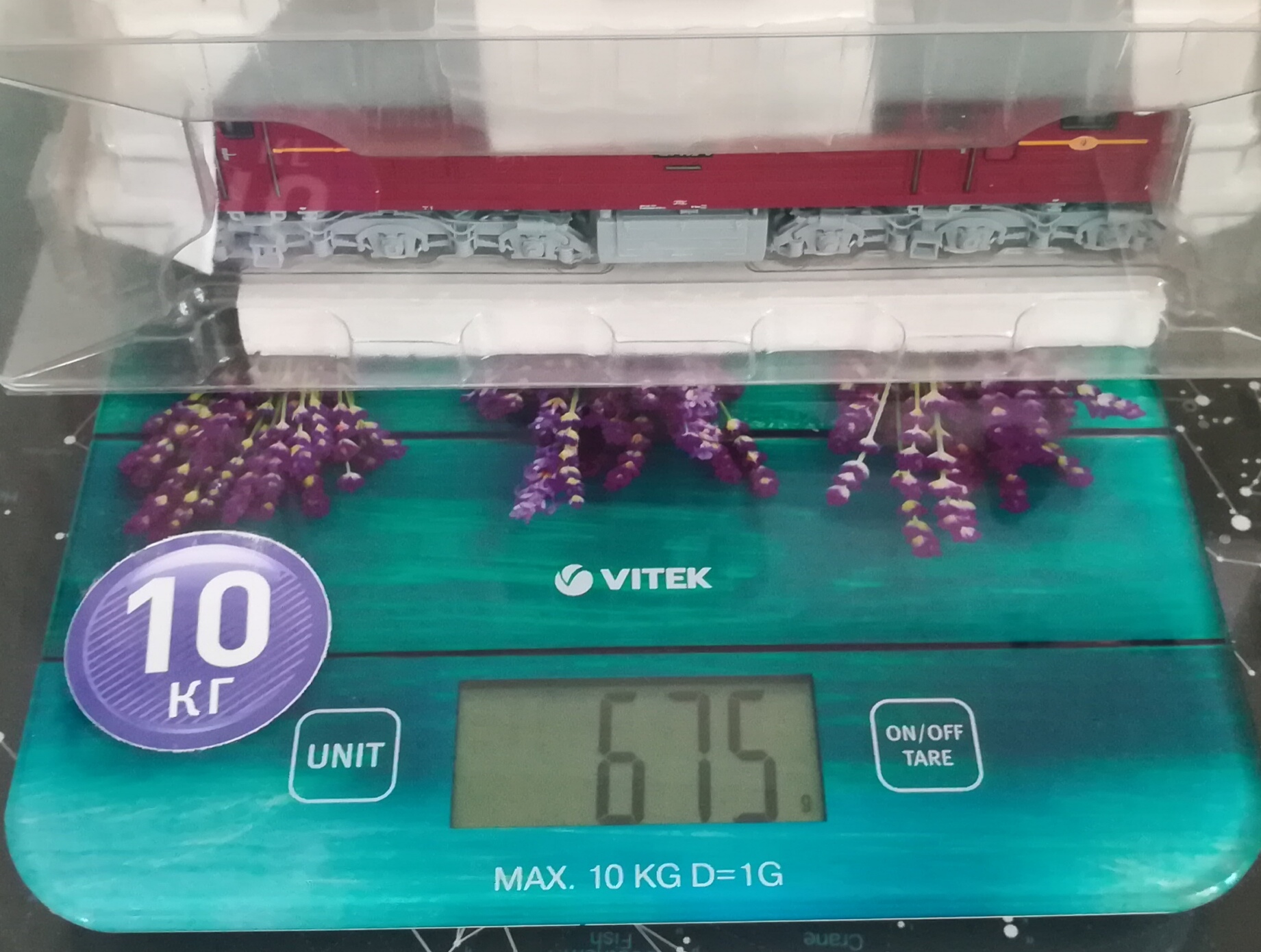

Металевий корпус, масивна рама, мотор з двома маховиками. Скільки ж він важить?
- burbon
- Повідомлень: 1818
- Имя: Ігор
- Звідки: Київ, Україна
- Мой типоразмер: TT, Z, H0e
- Been thanked: 998 times
Re: BR120 Taigatrommel від Trix 25200 / Marklin 39200
Вітаю. Десь так:

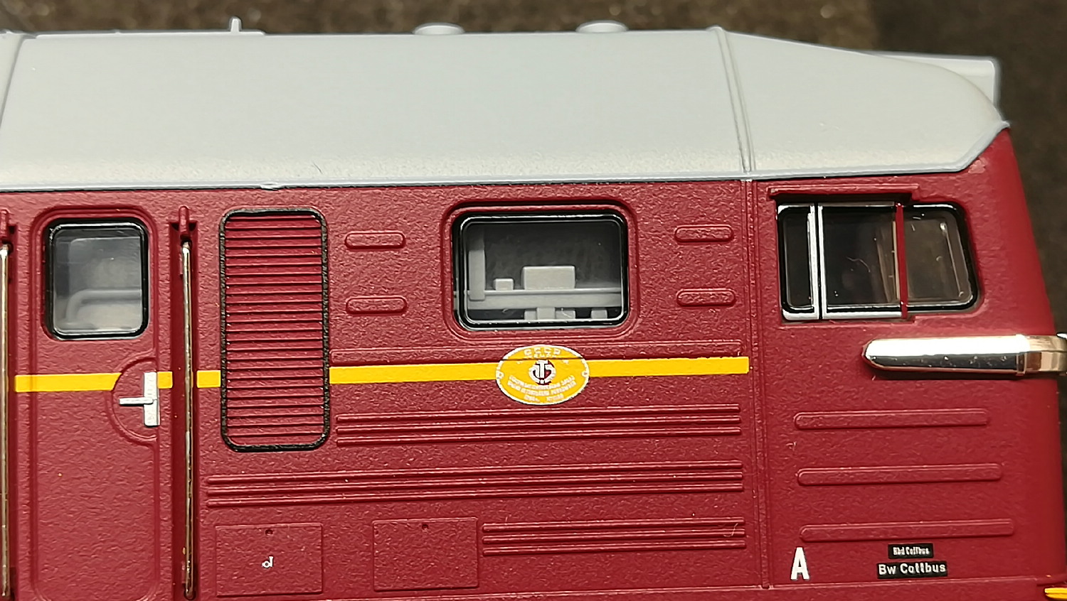

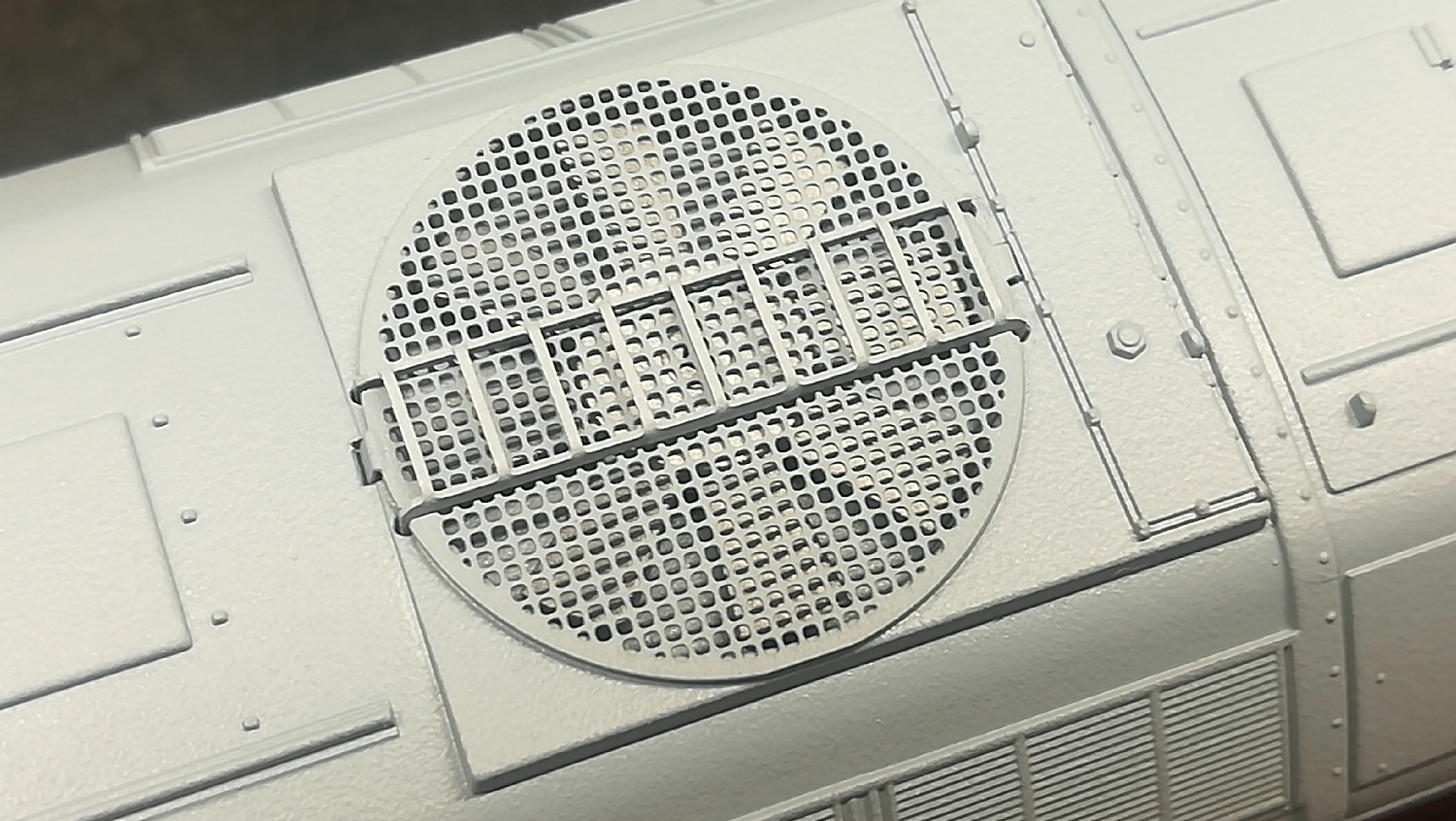

1. Здивувала якість лиття з металу. Пролиті навіть дрібні клепки на даху, як на сучасному пластиковому "Піко" (у "Роко", до речі, вони відсутні). Схоже у мене обмежений досвід з моделями "Марклін", було враження, що металева модель суттєво поступається пластику. На Br 132 це було помітно, а тут "разрив шаблону".
2. Вага локомотива не 675, а 604 грами. Різниця припадає на коробку, у якій зважував пан Ігор. Тобто, у моделі типова "машкова" вага: "Піко" та "Роко" десь по 530-550 грамів. За рахунок металевого кузову, раму зробили меншою, і в отриманий простір засунули повно цифрового приладдя. Не стали робить як "Гутзольд", у якого Br 119 забитий чугунієм під самий дах та важив близько кілограма (при цьому візки на ніжних пластикових защьолочках, ага). Чесно кажучи, люблю важкі моделі, але не ціною надійності та якості.
3. Німецький глушник, який розчарував любителів "совєтізації" локомотива, НЕ відлитий разом з кузовом. А є накладною пластиковою деталлю. "Марклін" що, дурні? Треба ж наробить різних варантів "троммеля"... до речі, в продажу вже з'явилася чеська версія зі звичайним глушником. Вангую, що це не кінець історії.
4. На платі явно є місце та контакти під встановлення двигуна для вентилятора шахти холодильника. На фото у пості вище не важко його знайти. Чому не реалізовано? "Марклін" що, дурні? Треба зробить якусь клубну чи лімітовану модель! Вангую, що це не кінець історії.

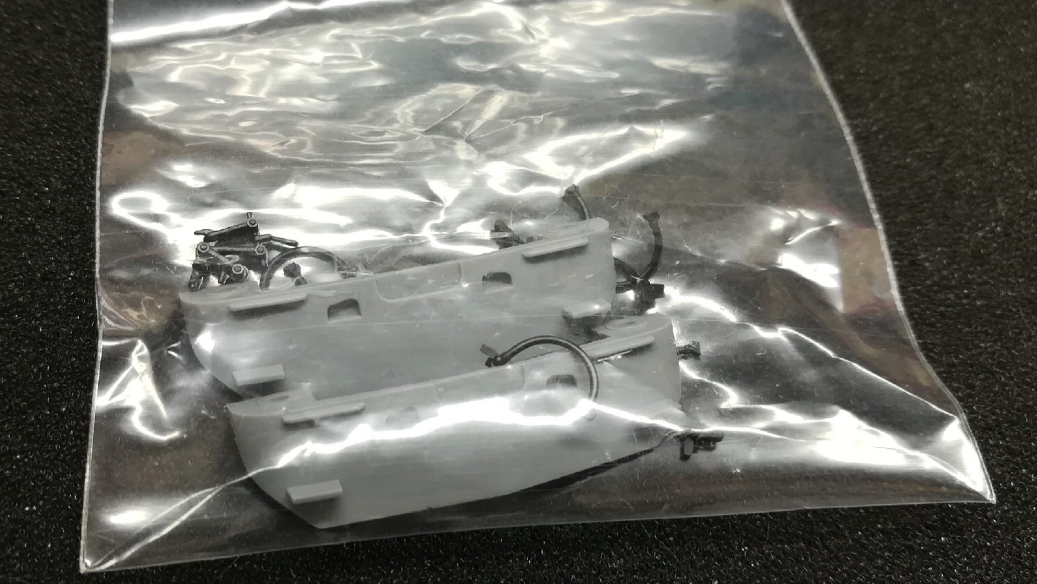

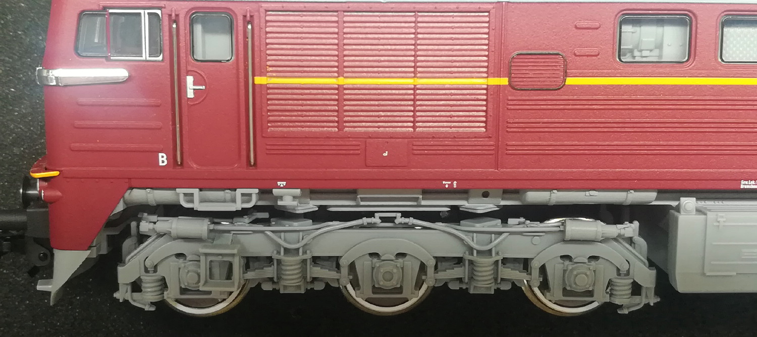

5. Накладні деталі на візках потребують обережності. Не треба братись за візки, коли ставите на рейки, відносно "ніжний" пластик накладних деталей. На іноземному форумі щасливі власники відламали драбинки та циліндри протягом тиждня, і переживали, що цих елементів не має окремими артикулами. Але добрий "Марклін" пішов хлопцям назустріч та відсипав трохи. Це, мабуть, біда багатьох сучасних моделей. У нового "Піко" така сама історія, знаю копита, які відламали накладні у "Машки" цього виробника. "Роко" тут могло б пишатись міцністю... але з неправильною геометрією: візки получились дещо ширше, ніж треба.
