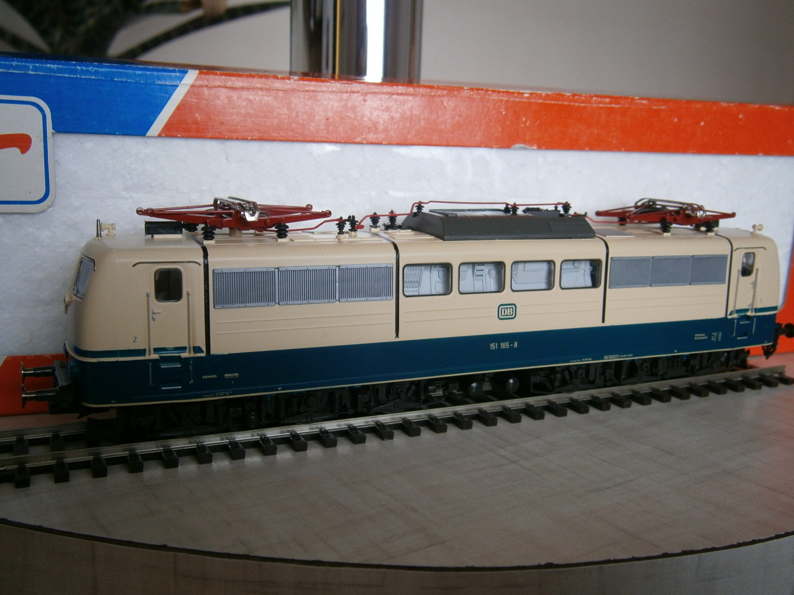

Загорівся бажанням мати таку модель. Буває таке, сподобав собі і все...хочу 8-) Особливо після переглянутого відео на Ютубі.
https://www.youtube.com/watch?v=IJR3Apa1EZM
В п"ятницю мрія сбулась :)

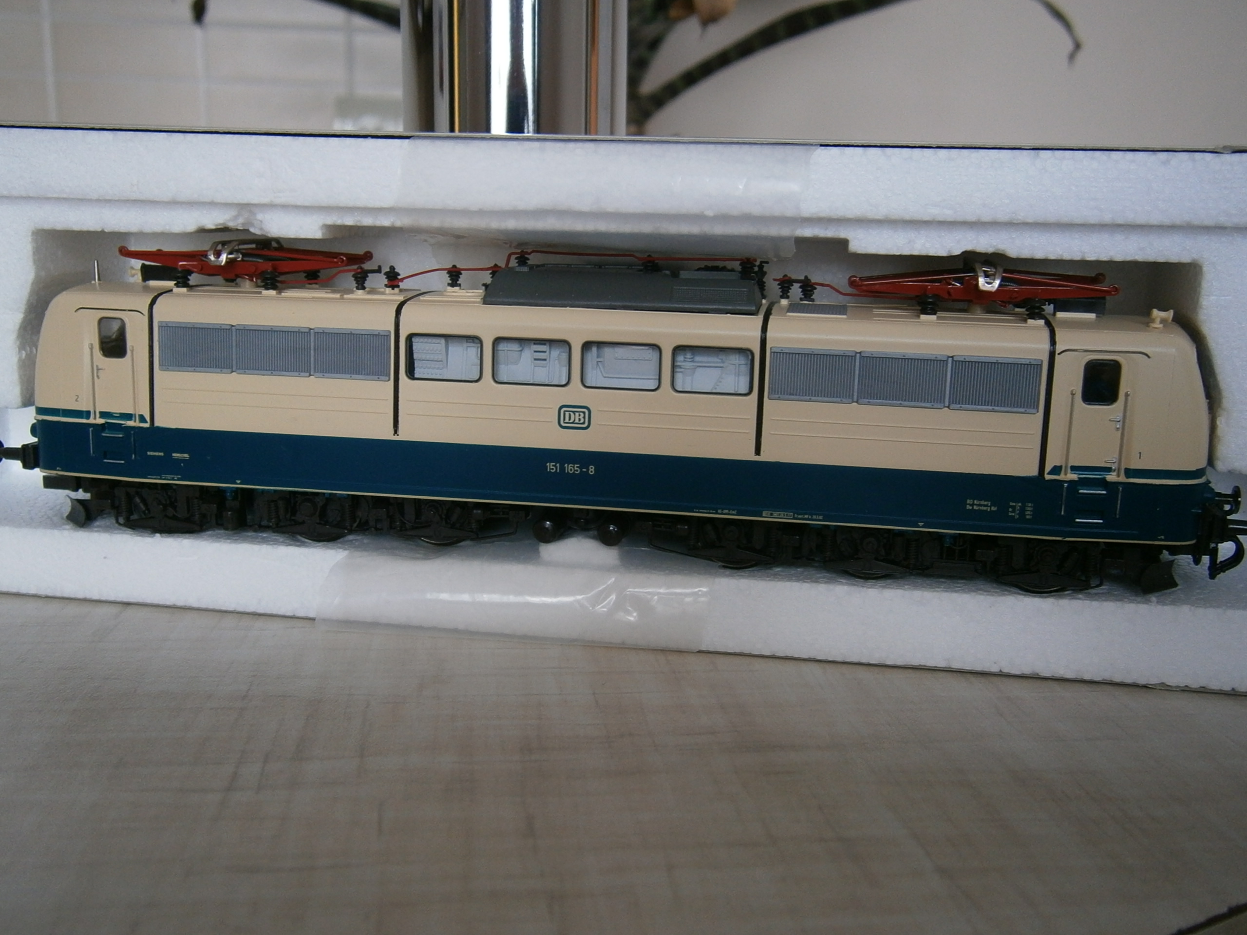

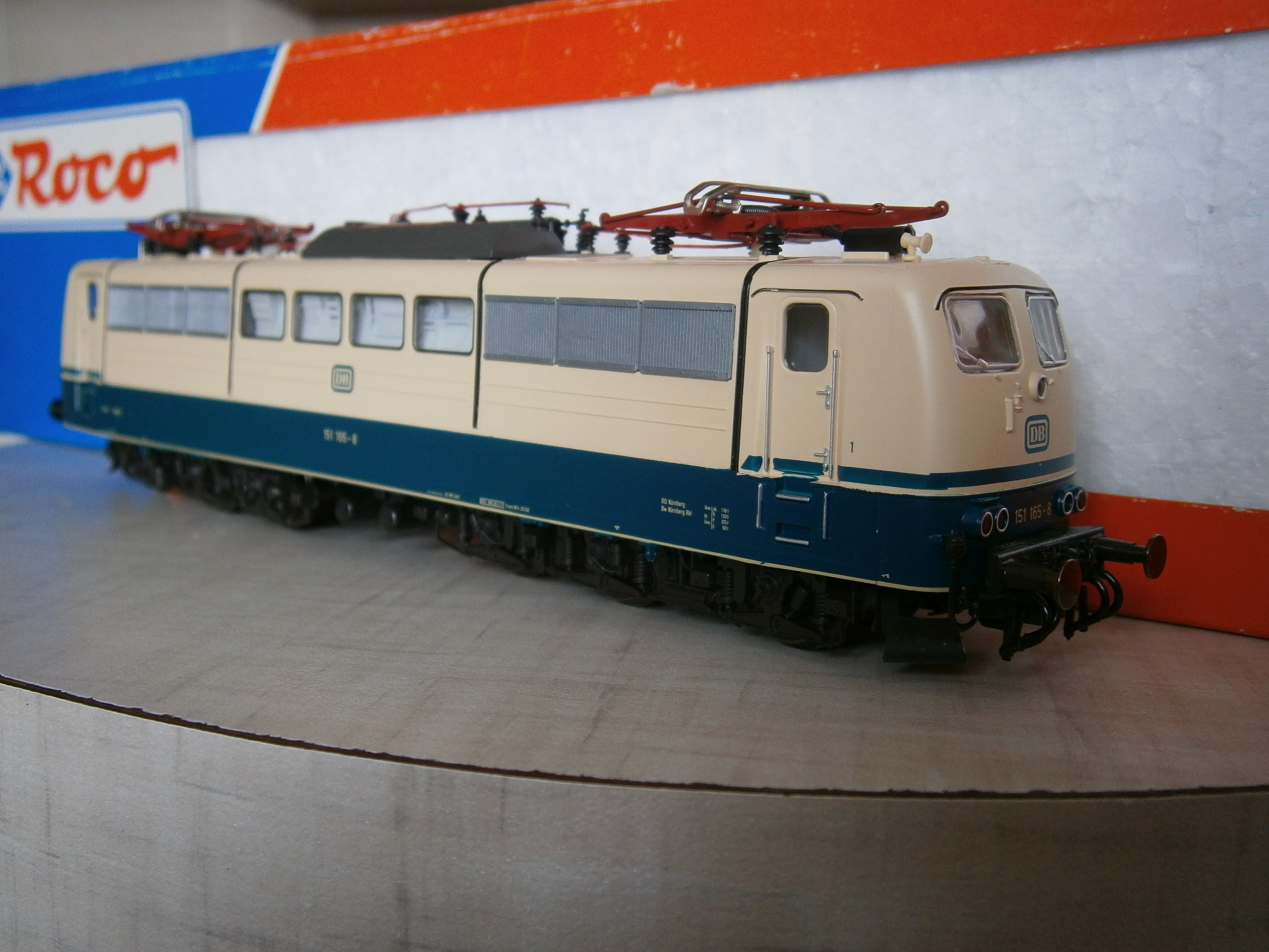

Отже про саму модель. Сподобалась, хоча і досить проста. Як завжди у захваті від мотора і того як модель тихо, плавно рухається. Ходові якості від Роко мене завжди вражали. Деталіровка досить проста, поручні можна б було зробити і кращими. Накладні присутні.

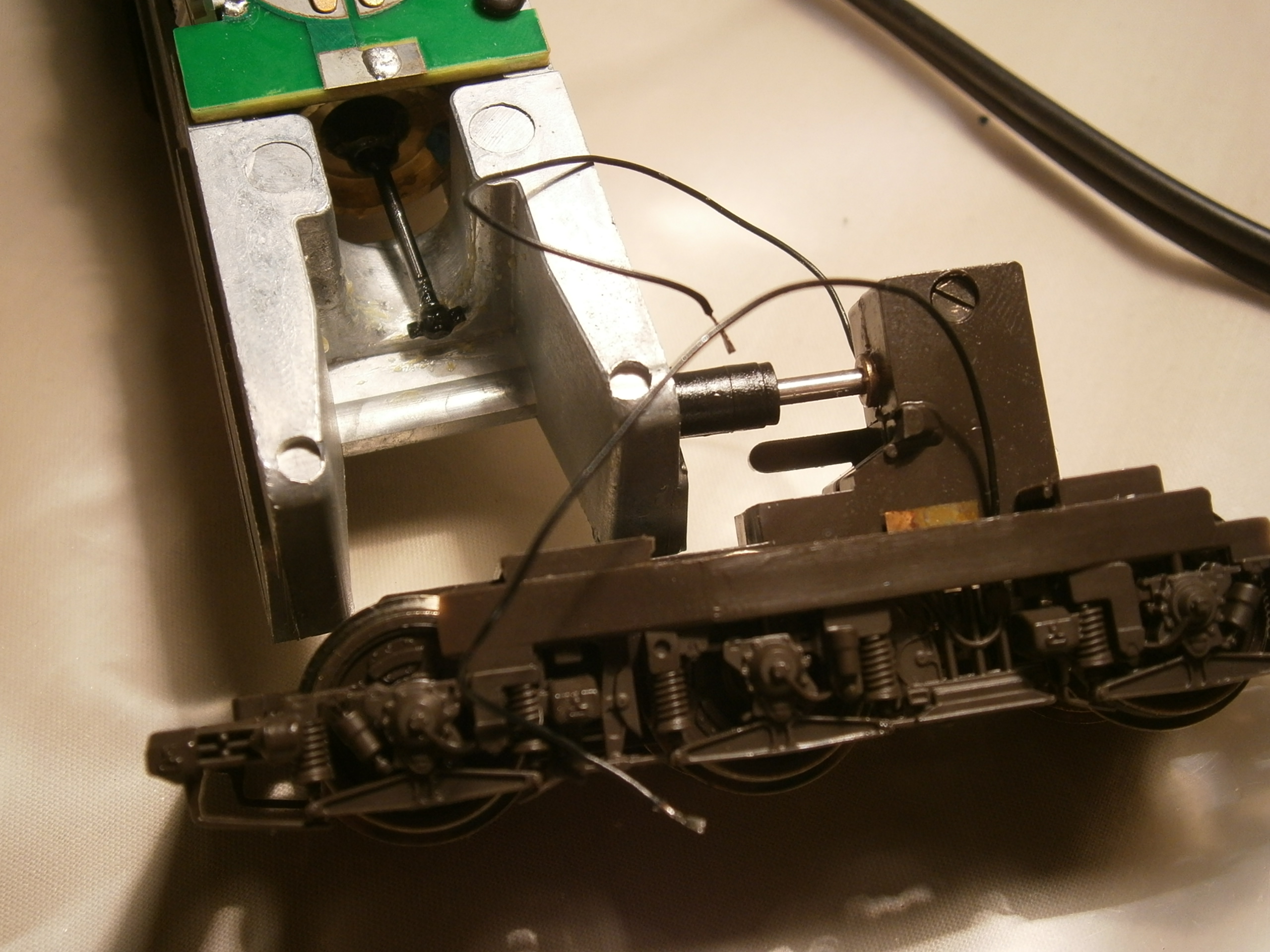

Тепер про розчарування :cry:

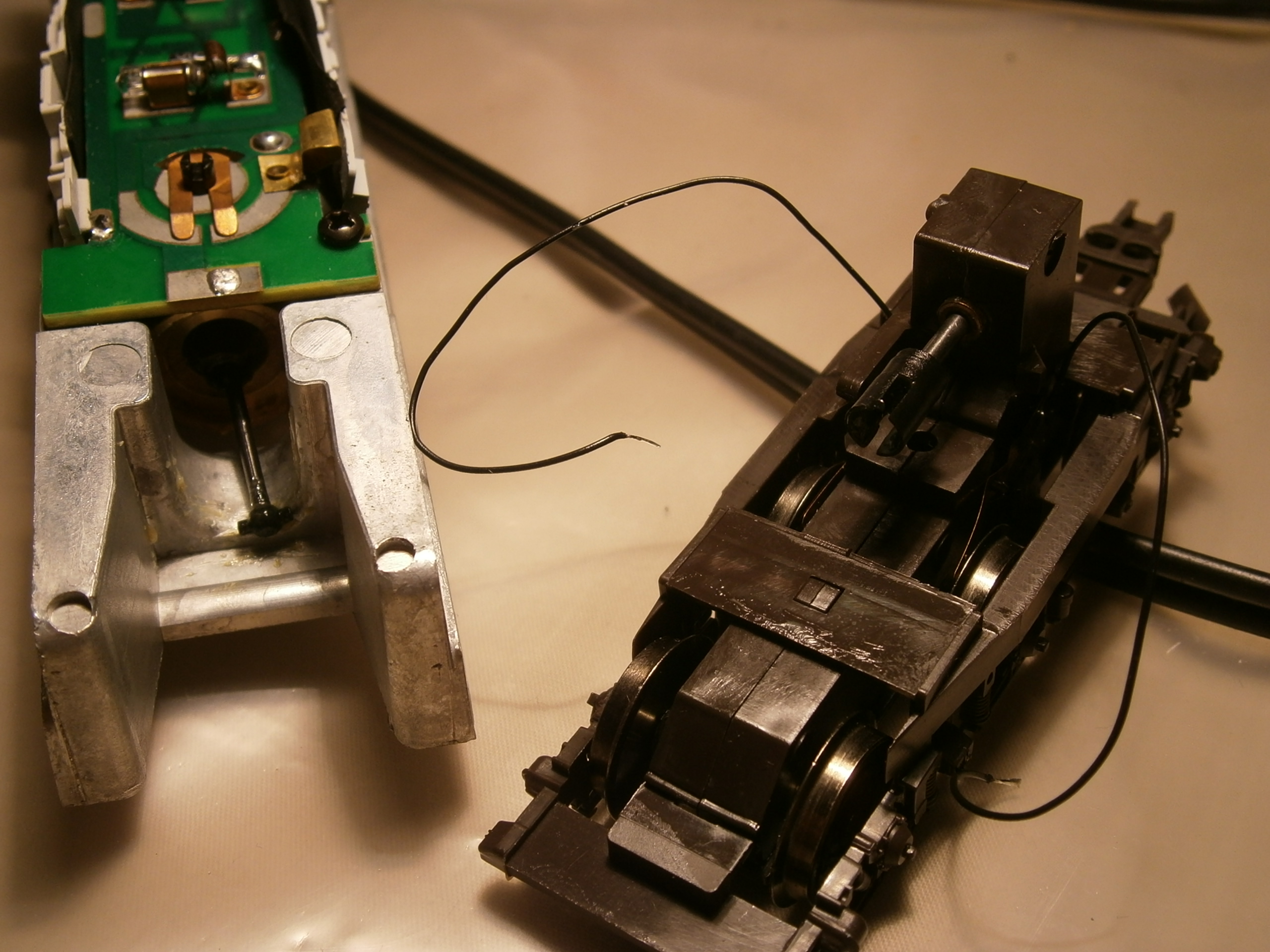

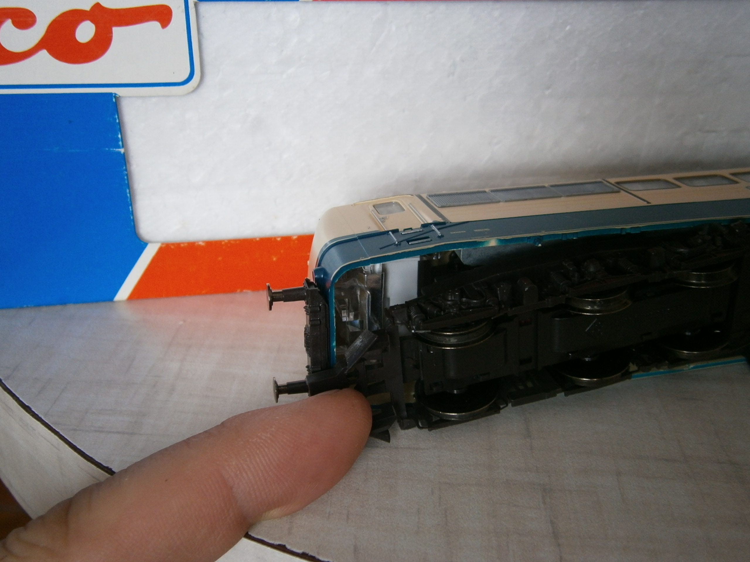

Коли дістав з коробки виявив, що один візок перекошується на одну сторону. Зняв корпус і......
Одна з перемичок, яка кріпить візок до корпусу була відламана. Сам такий конструктив у цієї моделі не сподобався, вважаю таке кріплення досить хрупким і не надійним :roll: Тому нова модель і відразу ремонтувалась. Придумав ось такий "протез"......

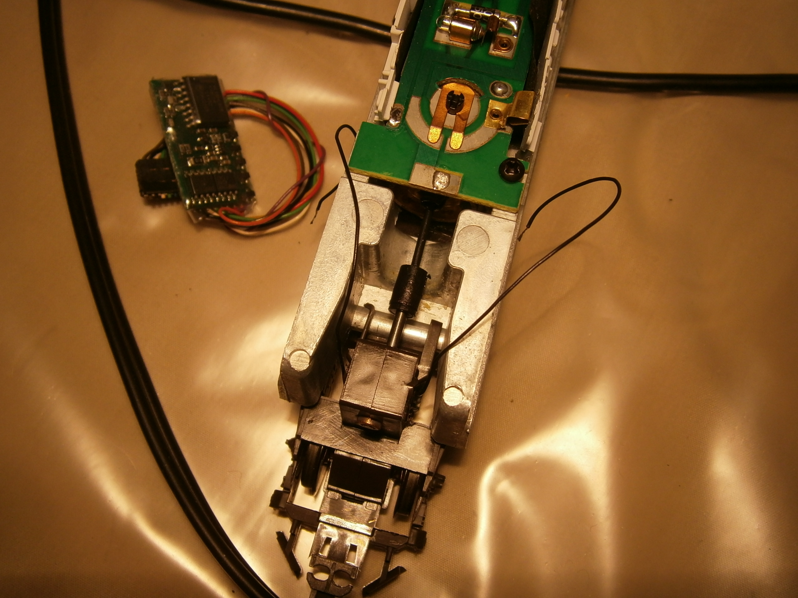

За одно встановив декодер і зробив світло в кабіні машиніста. І тут добавилось розчарування в даній моделі. Якщо дивитись знизу, то всі світловідводи є не прикриті і це вважаю також мінусом. При повністю виключеному світлі в кімнаті, світло від локомотива освітлює колію....
Отже, цю дирень потрібно закривати. Як це робити вже є ідея, плюс мабуть буду робити поруччя з проволки," гадити " машинне відділення, ну і може ще щось завандалю :lol:
Ось така радість з "печалькою" ;)

Руслан, поздравляю с покупкой! Думаю, после устранения недостатков (хотя я не нахожу их критичными) будешь наслаждаться моделью в полной мере. Хоть и не моя тема - но электровоз красив.

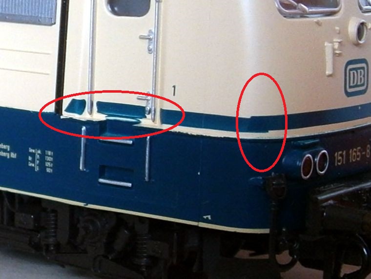

Поздравляю с приобретением!Хороший,мощный лок.Даже с небольшими
проблемами и косячками.Хорошо что оперативно поправил относительно
не сложные проблемы.Я заметил также(благодаря отличным фото :mrgreen: )
что Роко красило довольно лениво. :evil:

Тоже имею такй электровозик, только зеленый. Тоже Роко - те же разочарования и те же косяки. :(
Только чтобы исправить - заказывал себе две половинки корпуса редуктора. Одна, кстати, осталась невостребована - нужно будет проверить - вдруг как раз та, что у тебя сломалась ;)
Из пораски - даже на полностью зеленом корпусе Роко ухитрились сделать артефакт на боковой стойке одной из кабин :(
Свет, как и в его ближайшем родственнике по конструктиву - 140/141 и им подобным - световоды нужно выпиливать оттуда нафиг и переделывать свет на светодиодный. Данная переделка у меня в процессе разработки - пойдет процесс - выложу фото.
К разочарованиям - трескаются шестерни на колпарах. Но к счастью, диаметр очень распространен, а сами колпары разбираются легко. В крайнем случае, можно обратиться к Игорю из Одессы. ;)
В остальном, я моделью очень доволен. А хотел я ее настолько, что собрал ее себе из разных "убитышей", благо что у Роко очень высокий коэффициент унификации узлов и деталей. Получился такой себе Франкенштейн, но от заводского абсолютно неотличим :mrgreen:

vover писав:В крайнем случае, можно обратиться к Игорю из Одессы. ;)
Я пошел именно этим ленивым путем и заказал себе 4 колпары.
Только что с преогромным интересом и чуть-ли не детской упоротостью произвел замену.
Лкомотивчег поехал!!! 8-) :P иииииии (визг непередаваемой радости)
Кстати, если кому понадобится - код детали 109810. Цена на оффсайте Роко одной колпары - 5,40 Евро
Хочу отметить, что пластик шестерни на новых колпарах другой. Что ж - посмотрим как он себя покажет...
