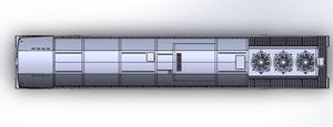

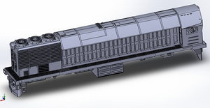

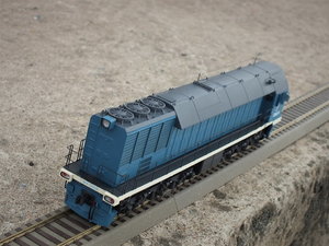

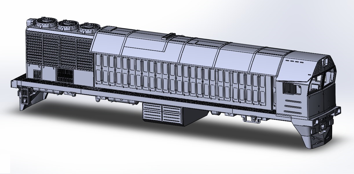

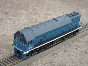

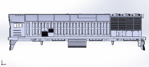

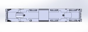

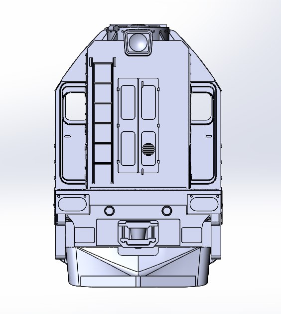

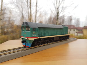

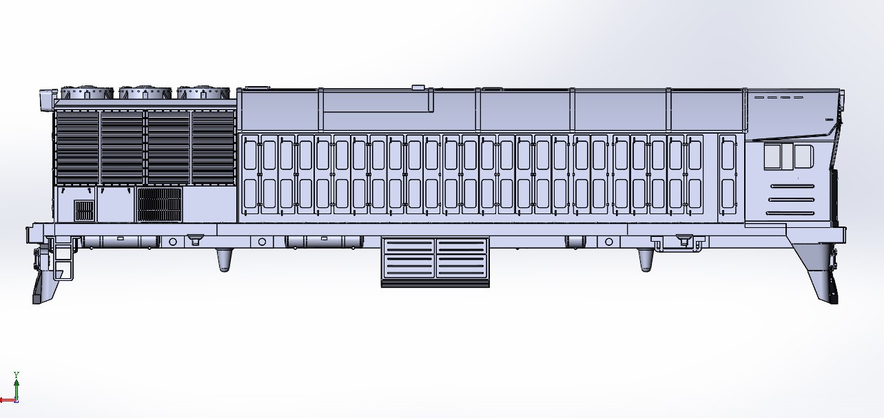

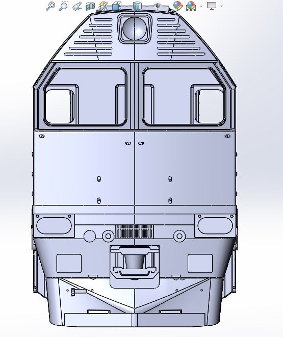

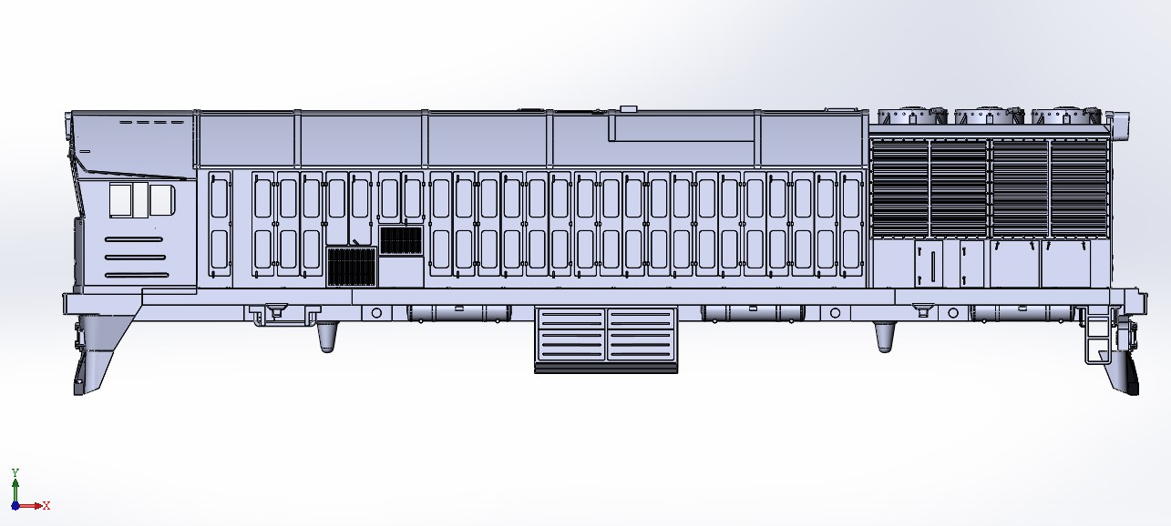

Готова модель тепловоза серии ТЭ114 в масштабе НО.
Рендеры модели выкладываю. Мастер-модель выращивается на 3D принтере, дальше тиражирование путем литья из смолы. В качестве ходовой можно использовать модель тепловоза BR 232 (и любые вариации) от фирмы Roco. Рама имеет посадочные места для установки этих редукторов, а стендовые телеги выполнены в точной копии редукторов Roco. Второй вариант ходовой части готовит Александр Локшин. Для обмоторки ТЭ114 можно будет использовать его телеги, разработанные для модели тепловоза 2ТЭ10у, платы освещения специально под ТЭ114 появятся в ближайшее время.
Краткая справка:
ТЭ114 (тепловоз с электропередачей, 114-я модель) — советский грузопассажирский односекционный однокабинный тепловоз производства Ворошиловградского (Луганского) тепловозостроительного завода. Тепловоз спроектирован из расчёта его эксплуатации при температурах окружающего воздуха от —15 до + 50 °C, с повышенной запыленностью, в том числе в условиях тропического климата. Всего в период СССР было выпущено более 256 тепловозов ТЭ114, из которых для работы на отечественных железных дорогах колеи 1520 мм предназначалось только 2 первых опытных и 14 серийных машин, остальные тепловозы предназначались для колеи 1435 мм и поставлялись на экспорт в страны с жарким климатом.

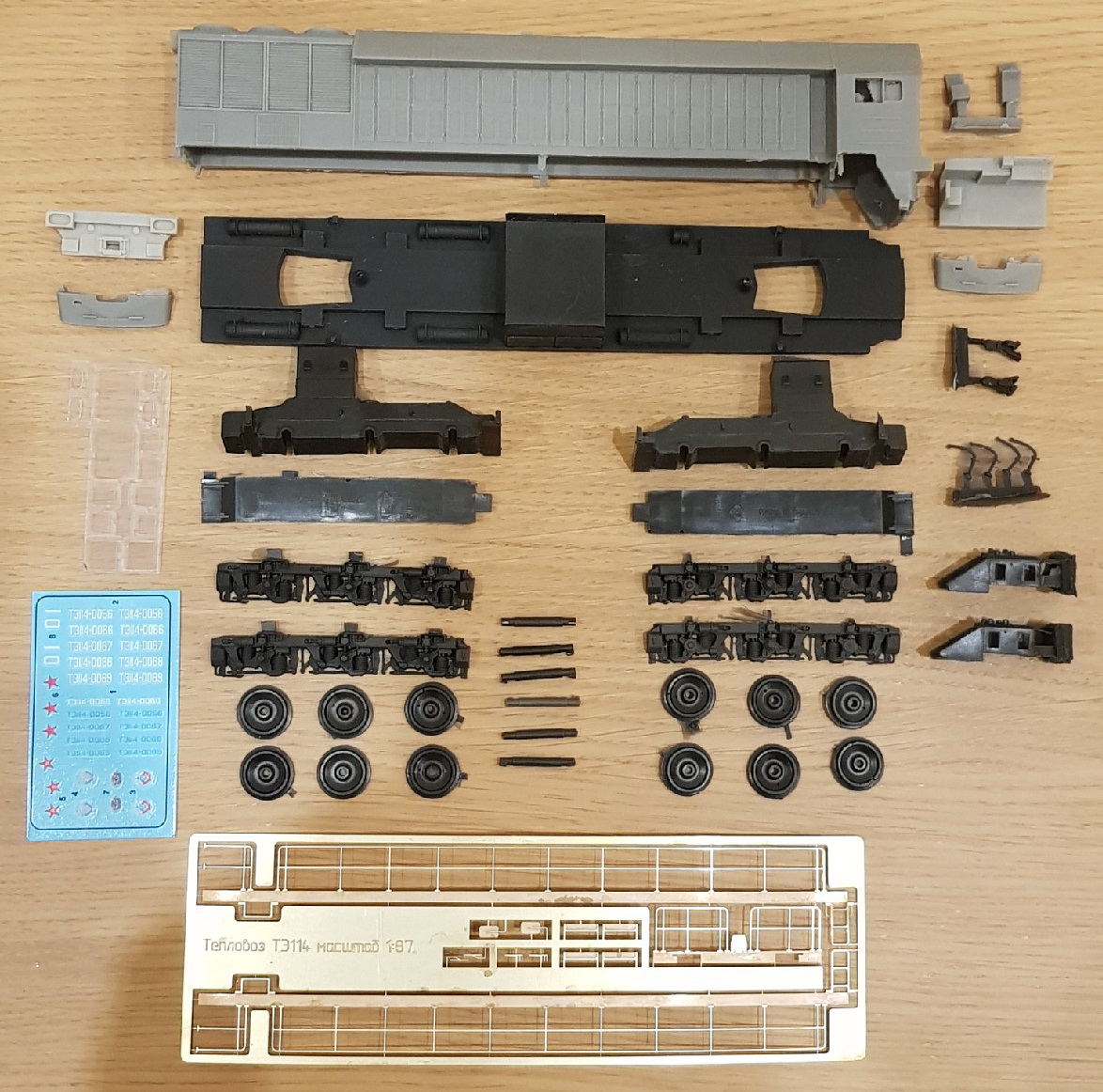

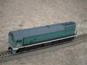

В набор входит полный комплект смоляных деталей для сборки стендовой модели, включая всю мелочевку, набор травленых деталей, комплект фрезерованных стекол и набор декалей с разными номерами.

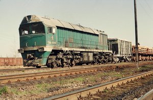

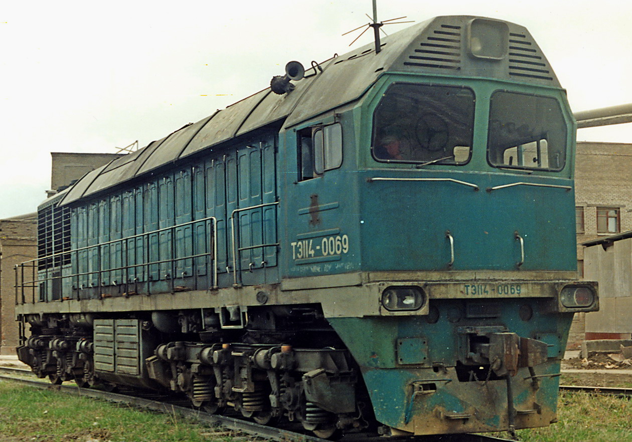

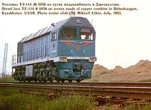

Номера и фото прототипов, которые присутствуют в декалях.
Одна машина с Казахстанской железной дороги, и еще четыре с Октябрьской железной дороги, два тепловоза (0066 и 0067) работают по сей день.

Вовчик, ассортимент определенно радует. Но я тебя чуть того, покритикую :roll: Чуть больше внимания потенциальной обмоторке уделяй. Я не знаю, как в 114-м, но ТЭ2У надо очень тщательно обработать напильником :P Например, нет выемки под двигатель, есть проблема с местом для редукторов в кузове...

Промежуточный этап во время работы над моделью ТЭ114:
С ув.Владимир.

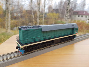

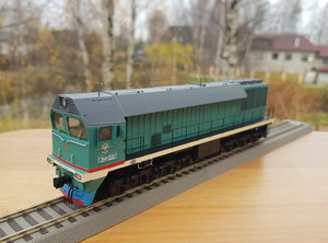

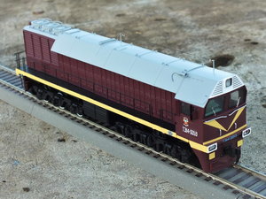

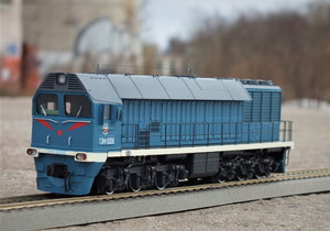

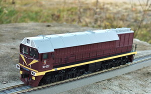

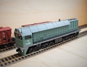

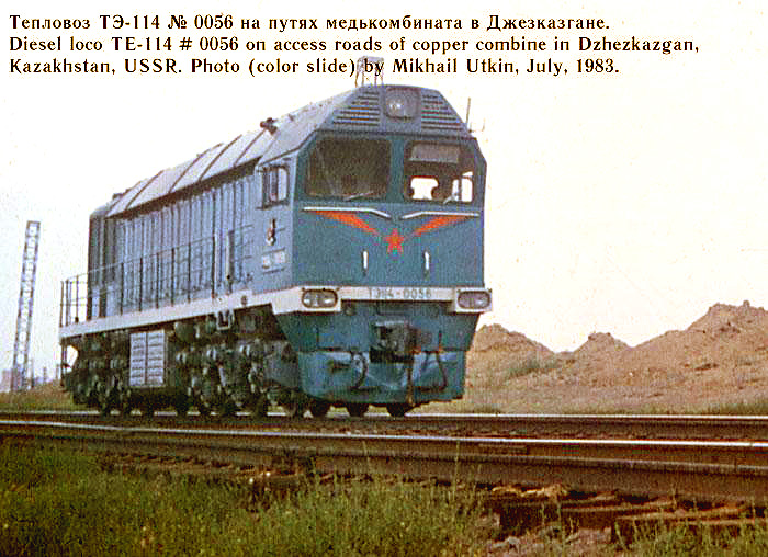

Промышленный тепловоз ТЭ114-0056 постройки ВЗОР (ЛТЗ) 1976г.
Прототип трудился в Казахской ССР, на путях Джезказганского медькомбината. На данный момент списан. Модель выполнена в масштабе НО.
С ув.Владимир.

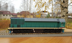

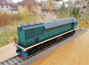

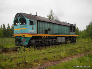

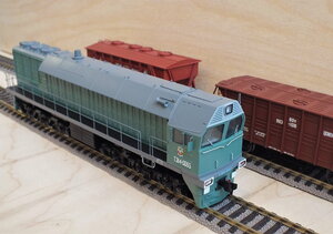

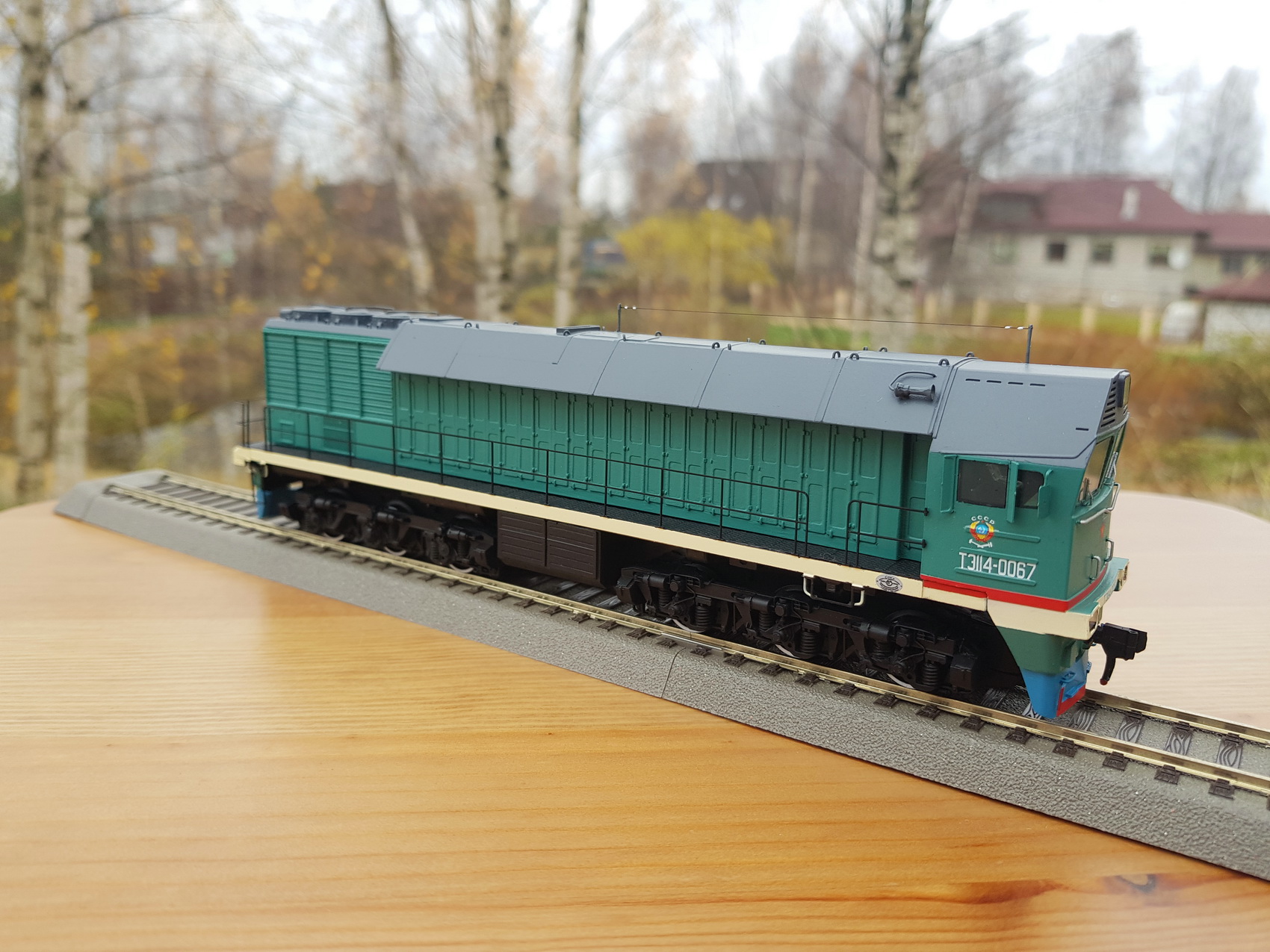

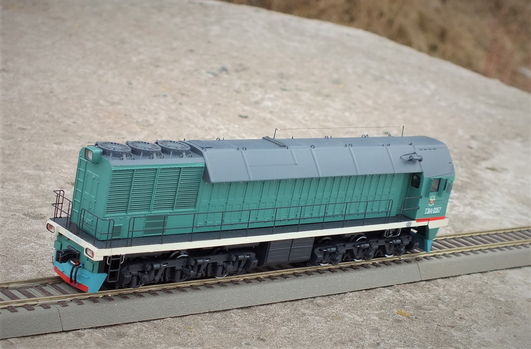

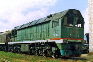

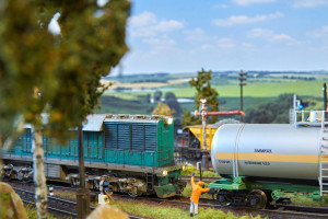

Промышленный тепловоз ТЭ114-0067, постройки ВЗОР (ЛТЗ) 1977г.
Прототип работал в ПО "Бокситогорский глинозем". В 2015 г. передан ООО "Частная тепловозная компания" и в настоящее время находится в г.Брянске, на территории предприятия F.E. TRANS по ремонту грузовых вагонов.

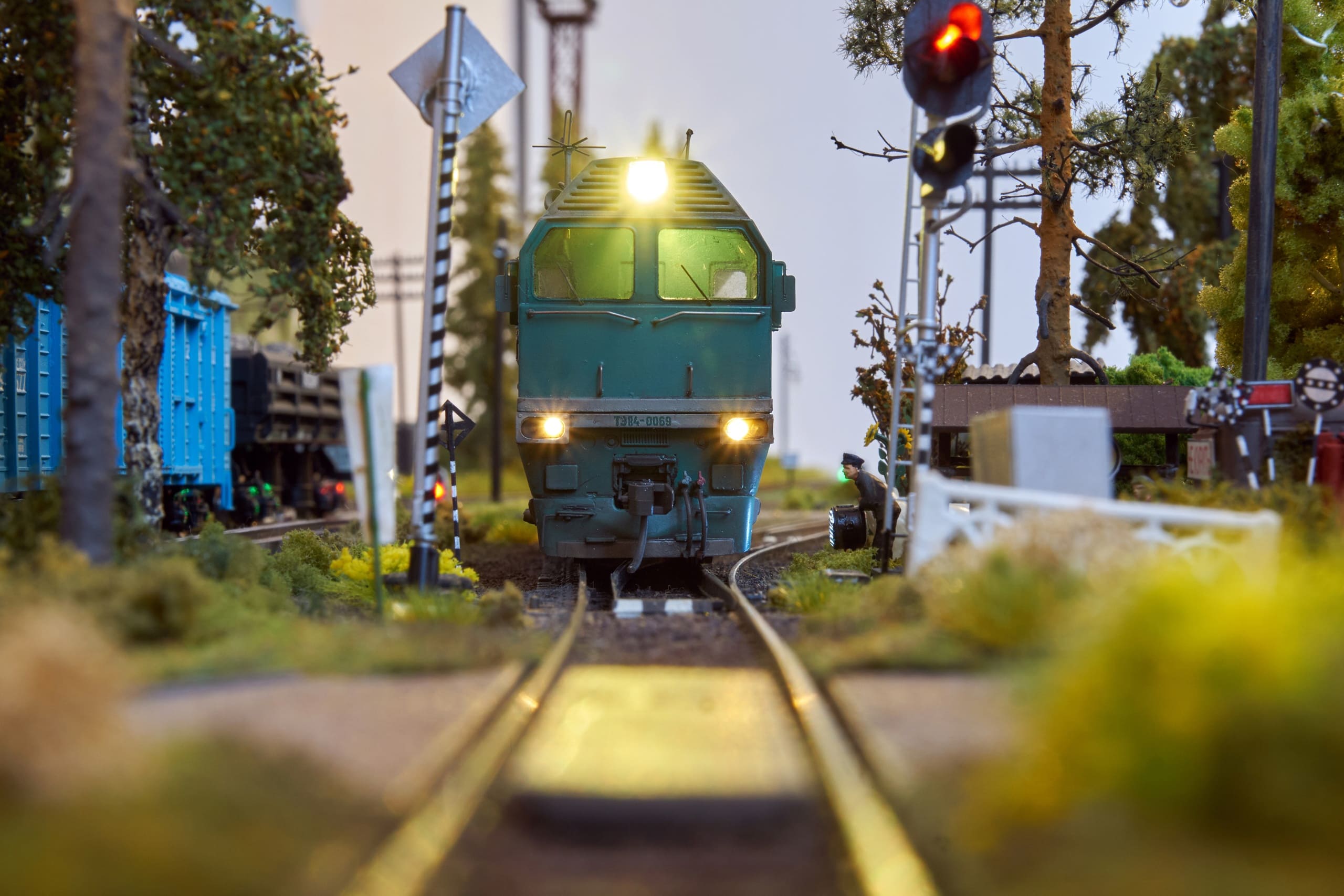

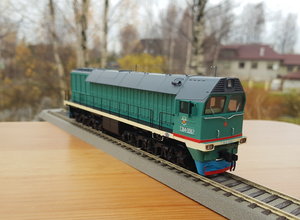

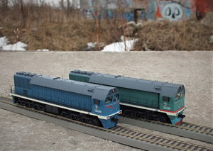

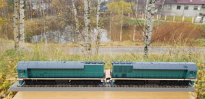

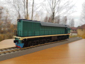

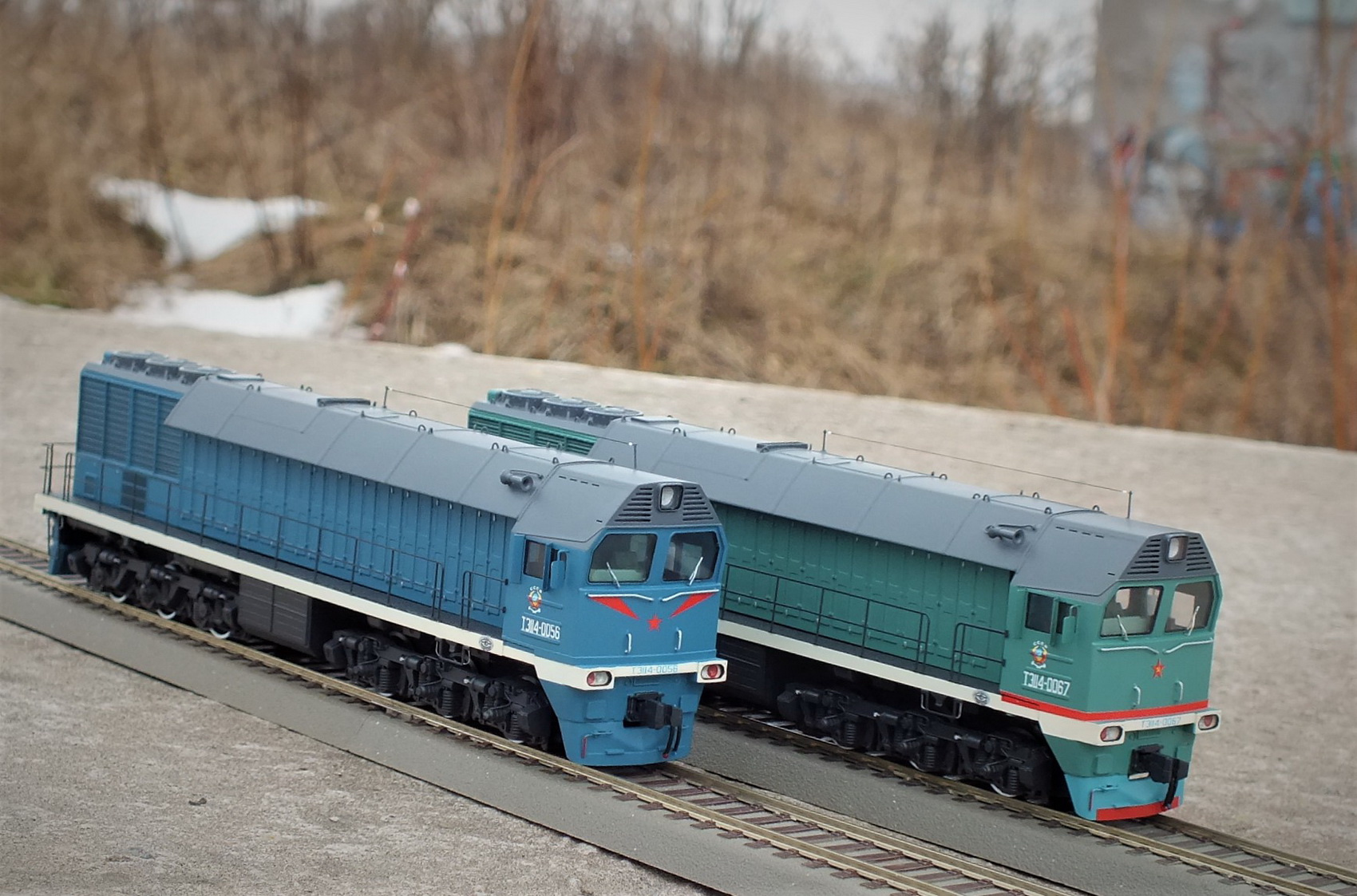

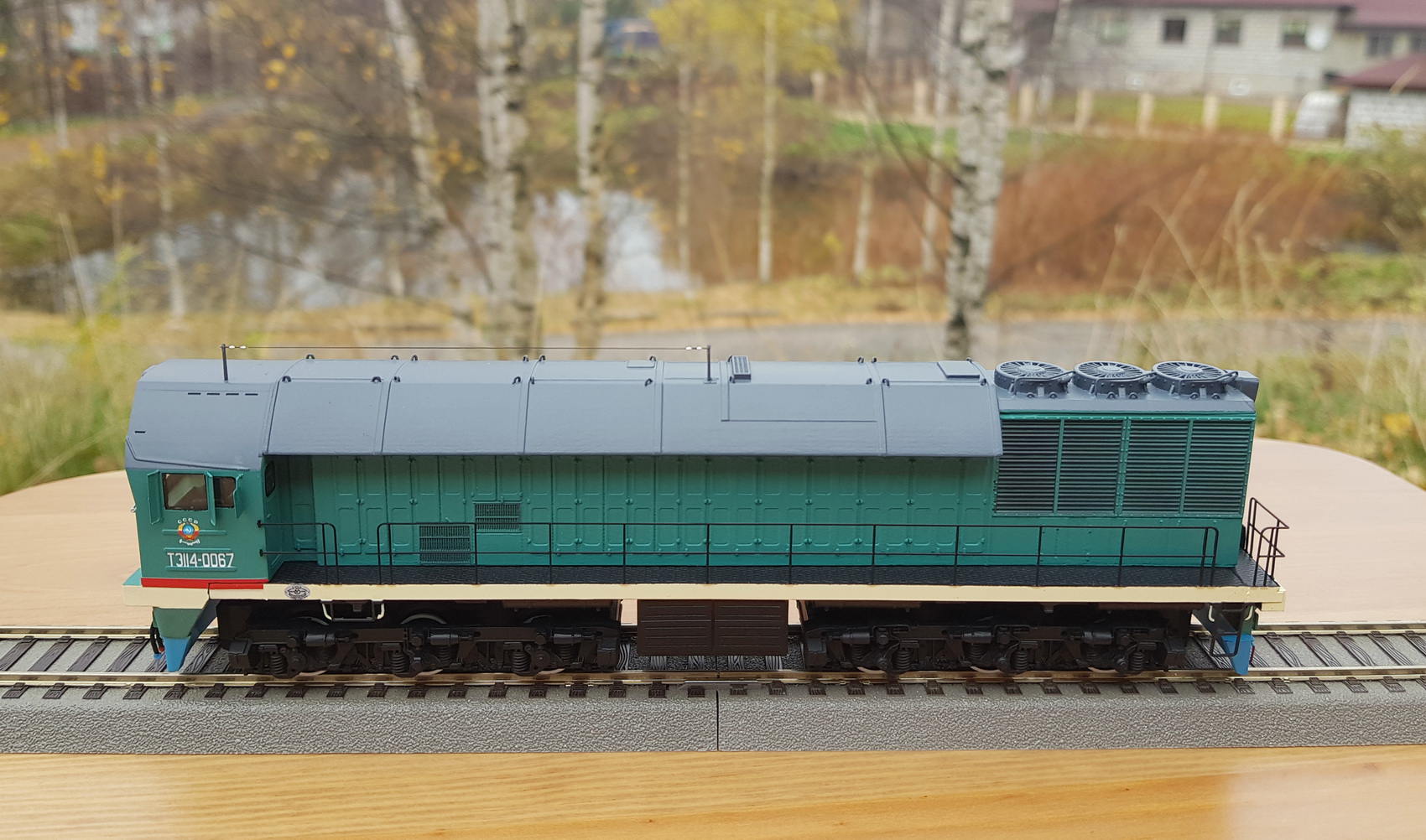

Еще пара фотографий двух моделей вместе. Тепловозы ТЭ114-0056 и ТЭ114-0067.

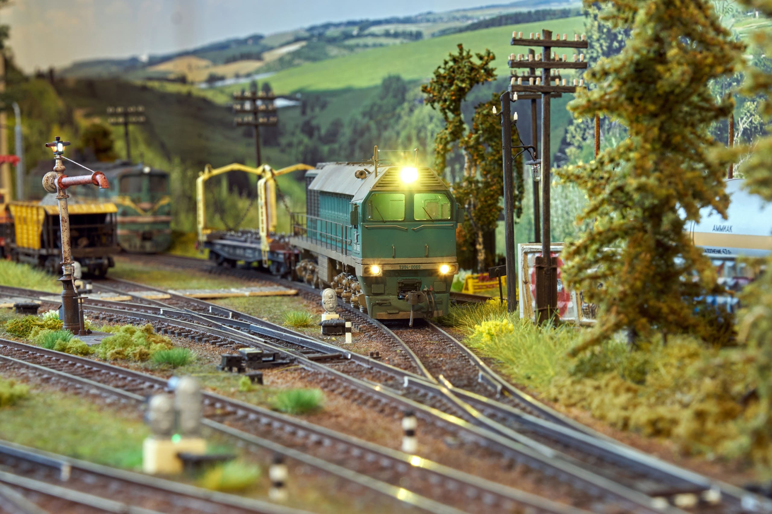

Видео ходовых испытаний теплововоза ТЭ114 на макете Ильи Бушнева, модель обмоторена им же.

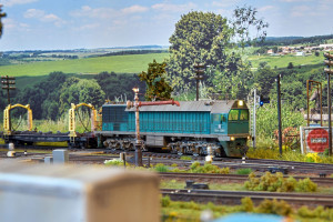

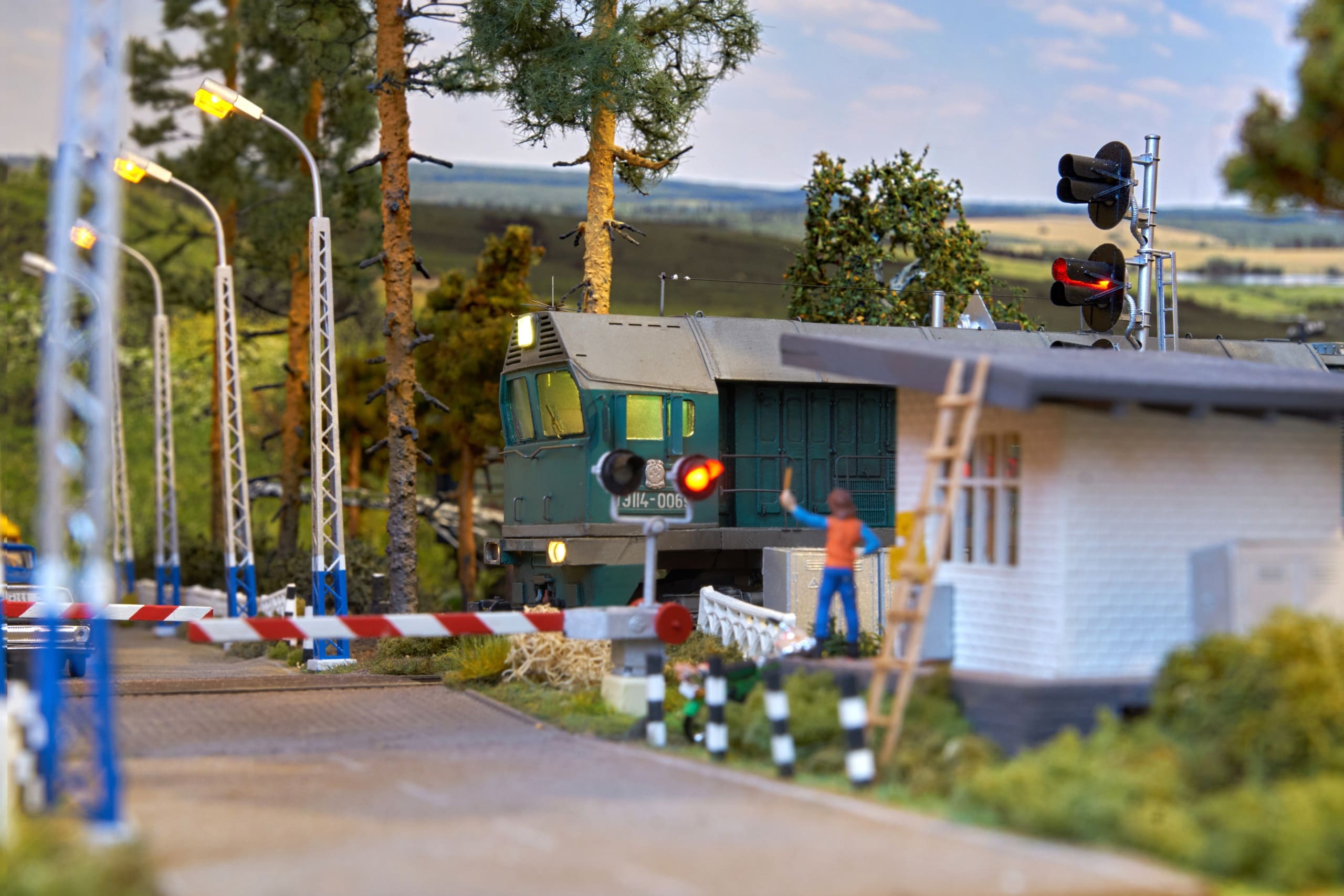

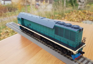

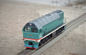

Промышленный тепловоз ТЭ114-0059 постройки ВЗОР (ЛТЗ) 1976г., наряду с еще десятью локомотивами данной серии (0056-0065) работал на путях медькомбината в городе Джезказган и был приписан к депо Жезказганский ГМК ("Казахмыс"), Казахской ССР. На данный момент списан.

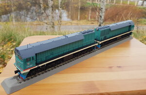

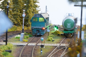

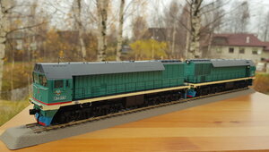

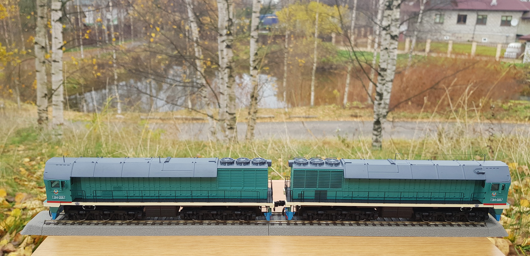

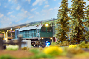

Интересная сплотка из двух тепловозов ТЭ114.
С ув.Владимир.

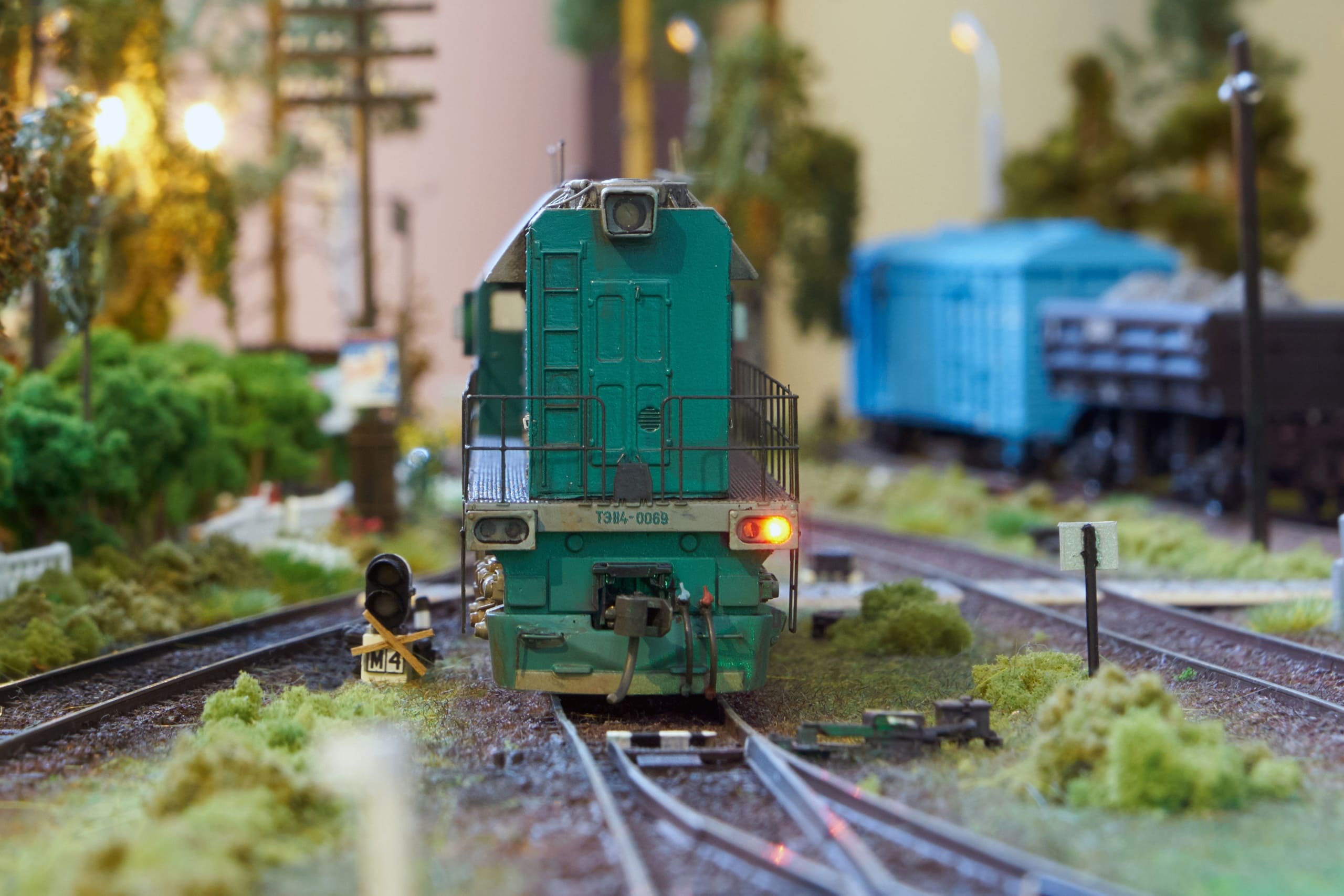

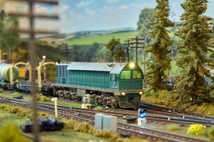

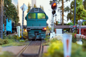

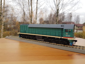

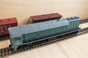

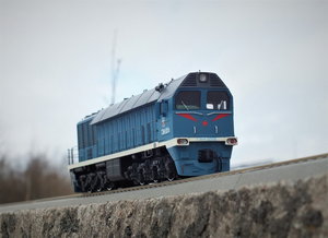

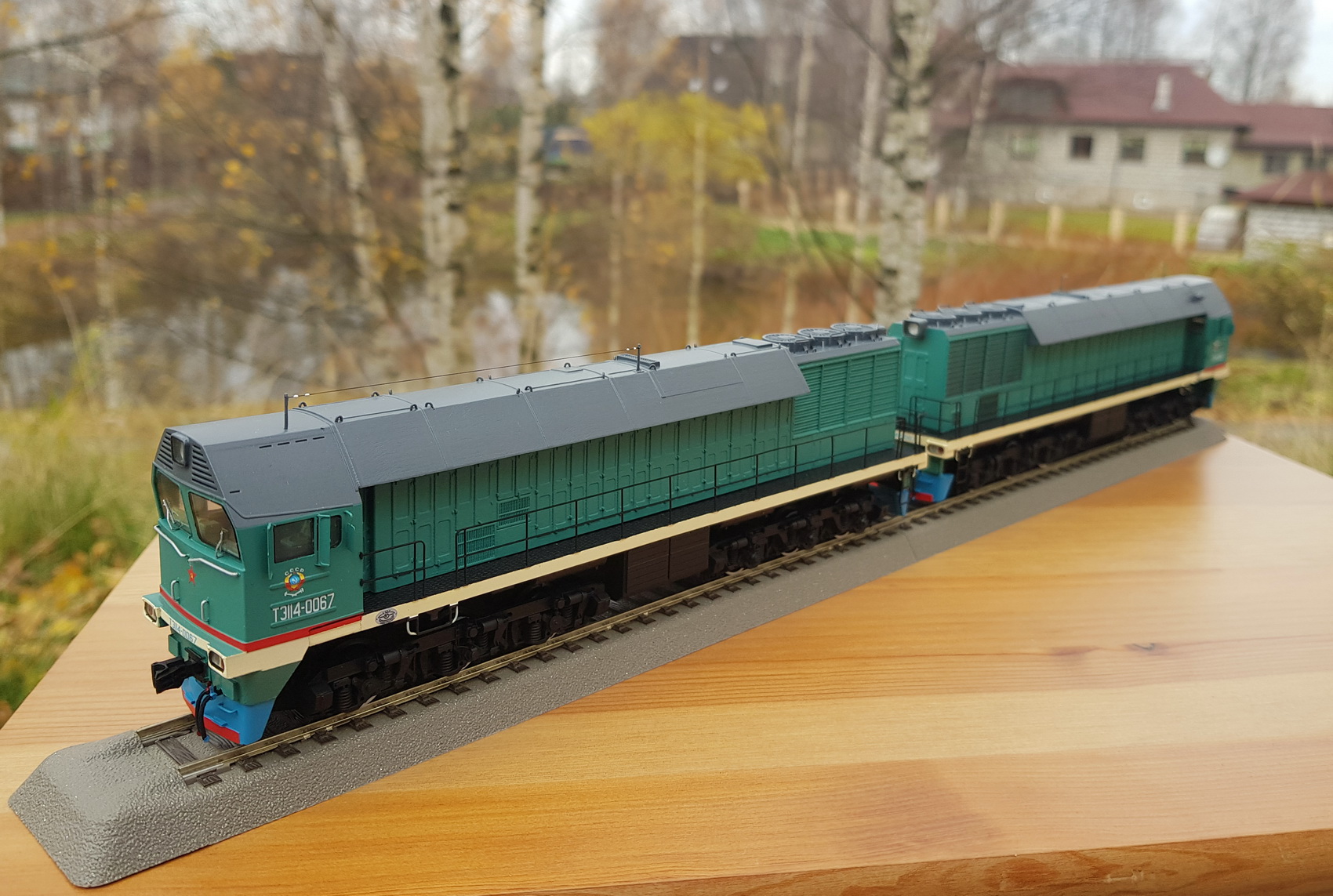

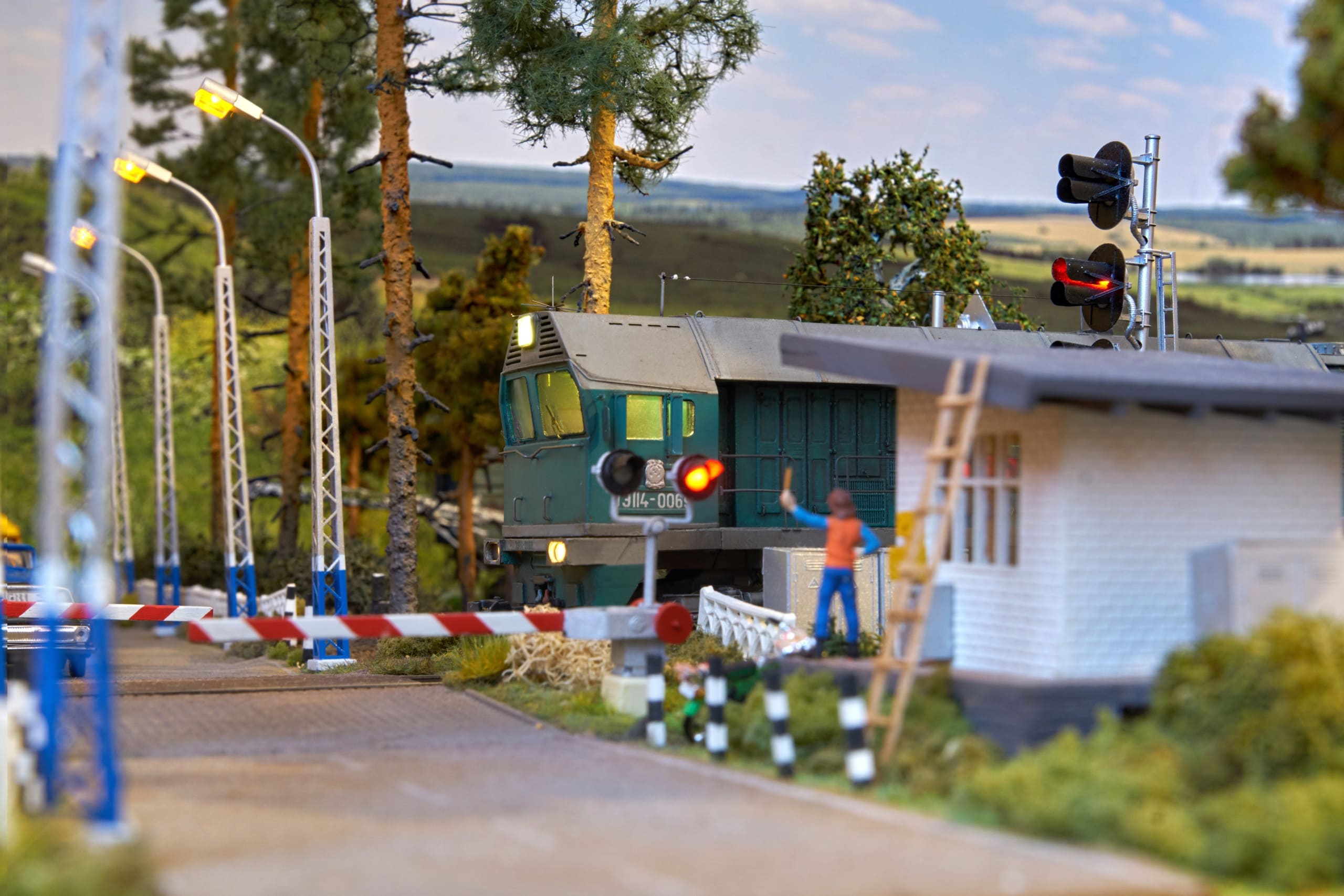

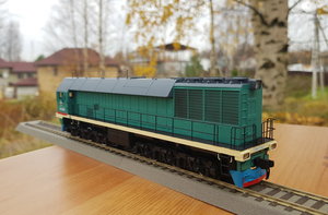

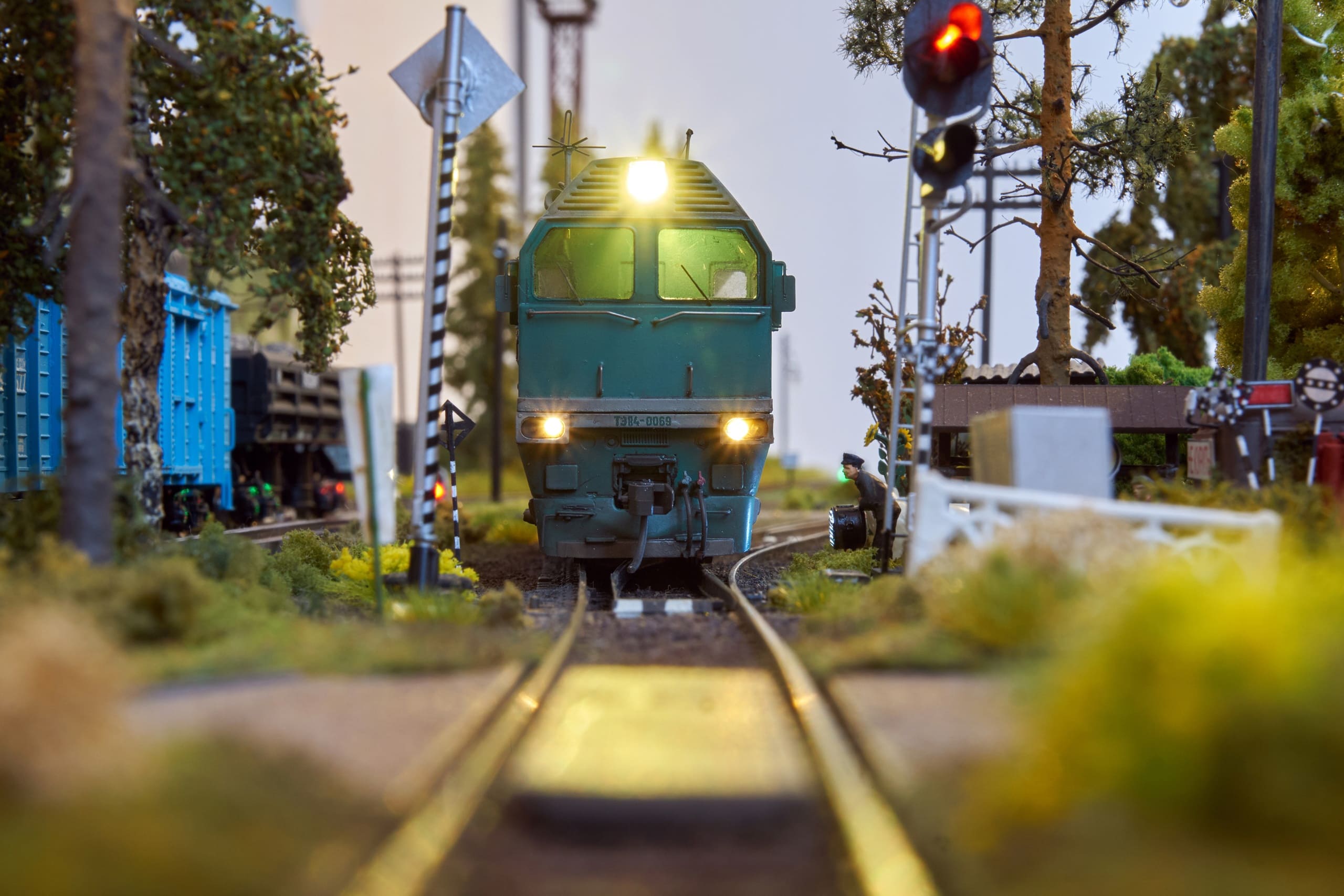

Модель тепловоза ТЭ114-0069 собрана моделистом Владимиром Поповым, фото на домашнем макете Максима Баранова.
С ув.Владимир.
Re: Тепловоз ТЭ114 в масштабе НО 1:87
Отличная модель!
Но на боковинах телег неправильные песочницы. Точнее - неправильно то, что они там есть.
Вовчик188
Повідомлень: 301
З нами з: 08 лютого 2019, 03:26
Звідки: Санкт-Петербург
Мой типоразмер: Мелкосерийное производство жд моделей в разных масштабах
Has thanked: 48 times
Been thanked: 47 times
Повідомлення Вовчик188 »
vover писав: ↑
23 травня 2023, 14:46
Отличная модель!
Благодарю)
На сколько я понял на прототипе они тоже были.
С ув.Владимир.
