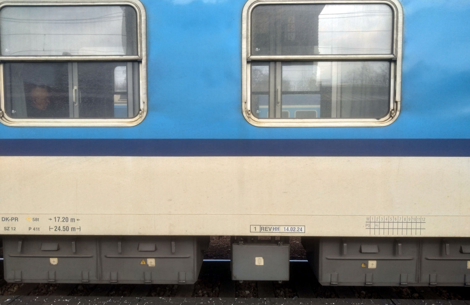

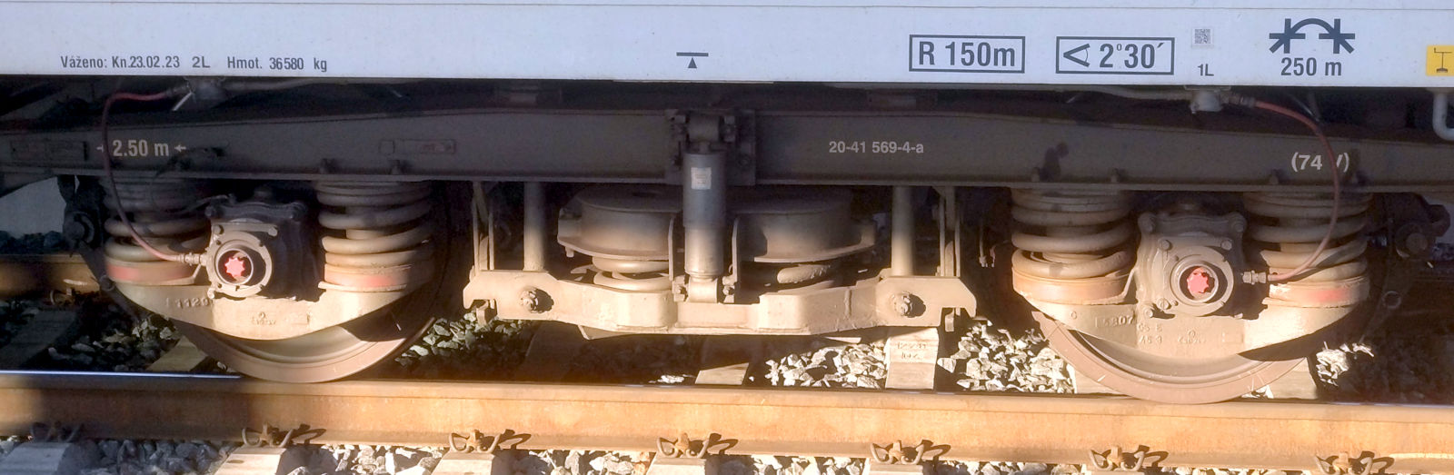

Одновременно с подготовкой выпуска первых вагонов серии был принят стандарт UIC с описанием типа Y. Вагон типа B ему соответствовал не полностью, и к 1966 году появился модифицированный вагон, корпус был расширен до 2882мм, а тамбуры получили характерные сужения. Этот тип вагона обозначили, собственно, "Y", и поскольку он был адаптацией вагона "В", тип остался с уточнением: "Y/B". Встречается упоминание и в том, и в другом написании. Этот вариант строился с 1966 по 1970 гг. С 1970 г. Waggonbau Bautzen поставлял третий, самый массовый вариант вагона, "Y/B70". Доработок было хоть и мелких, но много. Например, была добавлена ступень на входе в вагон (т.е. подняться нужно было уже на 4 ступени, а не на три, но эти ступени стали ниже), появилось устройство закрытия и блокировки двери на скоростях выше 5км/ч (для удешевления эту опцию не заказывали для вагонов, не предназначенных для международного сообщения). Вагоны получили обновленные тележки (опционально), и - главное и легко различимое визуально отличие - систему отопления с калорифером. Калорифер расположен под вагоном, соответственно, в борту видна характерная решетка для забора воздуха, в коридоре выступ кожуха воздухозаборника, под дном вагона - огромный ящик на всю ширину, и на крыше нет решеток. Именно по этой черте легко отличить вагон типа "Y/B70". На самом деле с этой модификацией "горб" на крыше стал не нужен и завод предлагал заказчикам убрать его на вновь поставляемых вагонах. Отказались все, кроме MAV - из соображения единообразия. Действиетельно, разновысокие крыши в составе смотрятся немного нелепо (хотя в настоящее время, спустя 40 лет, разногорбые составы из вагонов разных типов на внутренних линиях стран Европы - не редкость), а на характеристики вагона наличие "горба" не влияет. В таком виде вагоны поставлялись из ГДР до 1984 года. С 1985 г. Bautzen перешел на более современный тип, "Игреки" же продолжали строиться другими заводами СЭВ аж до 1990 года.
