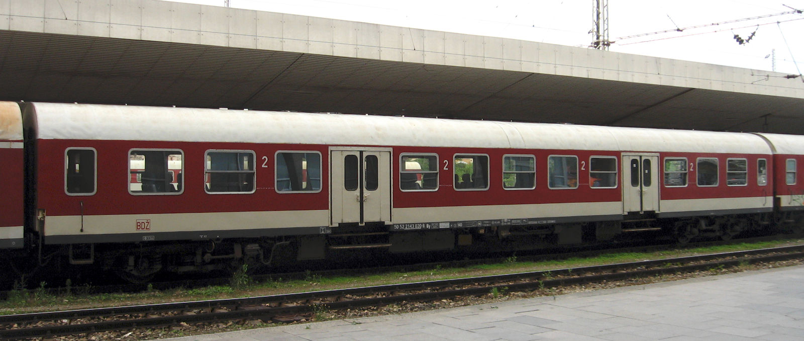

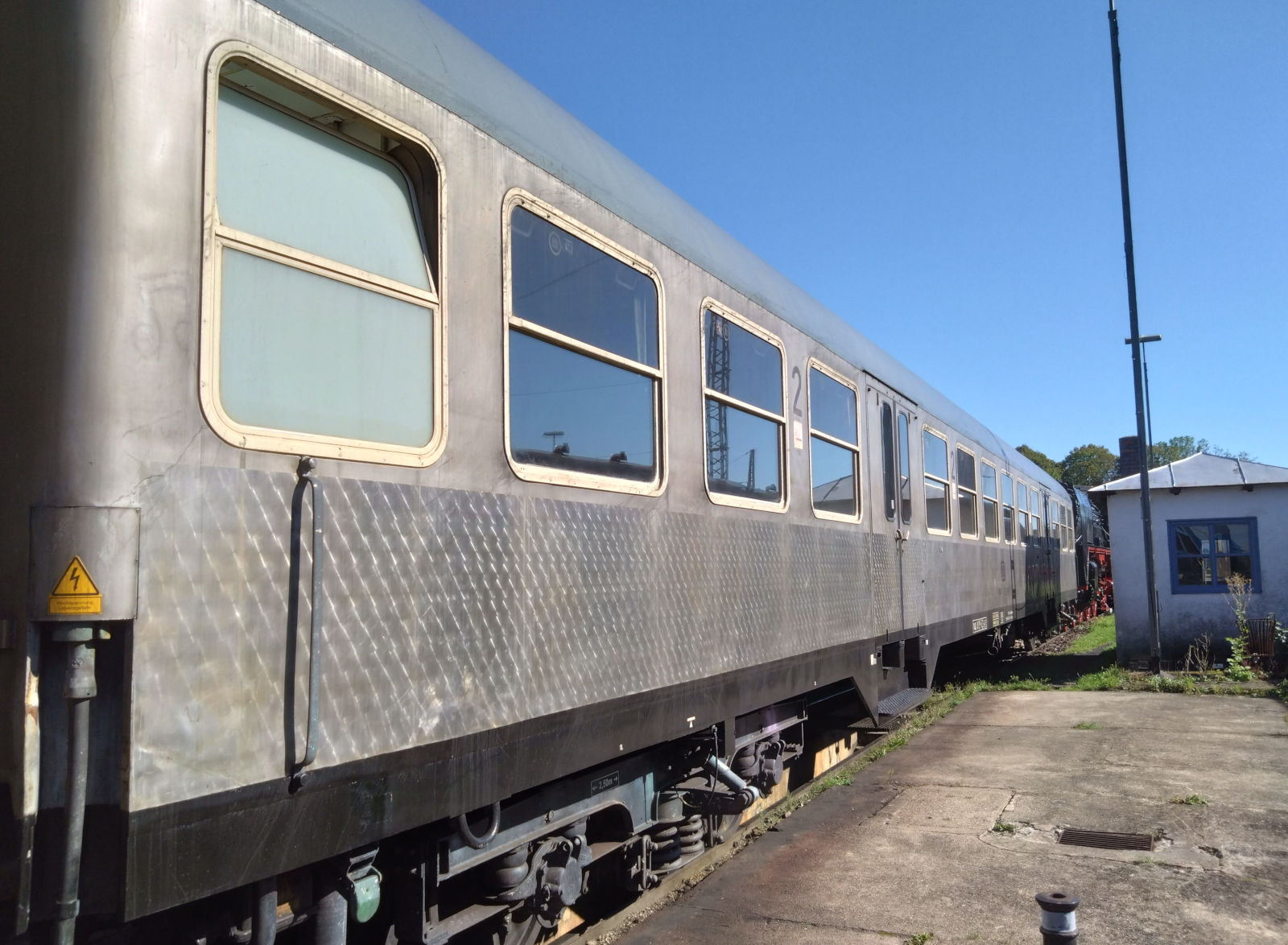

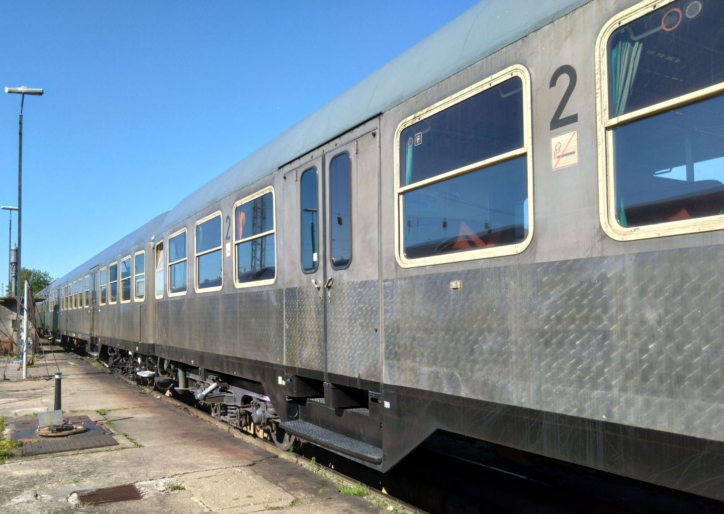

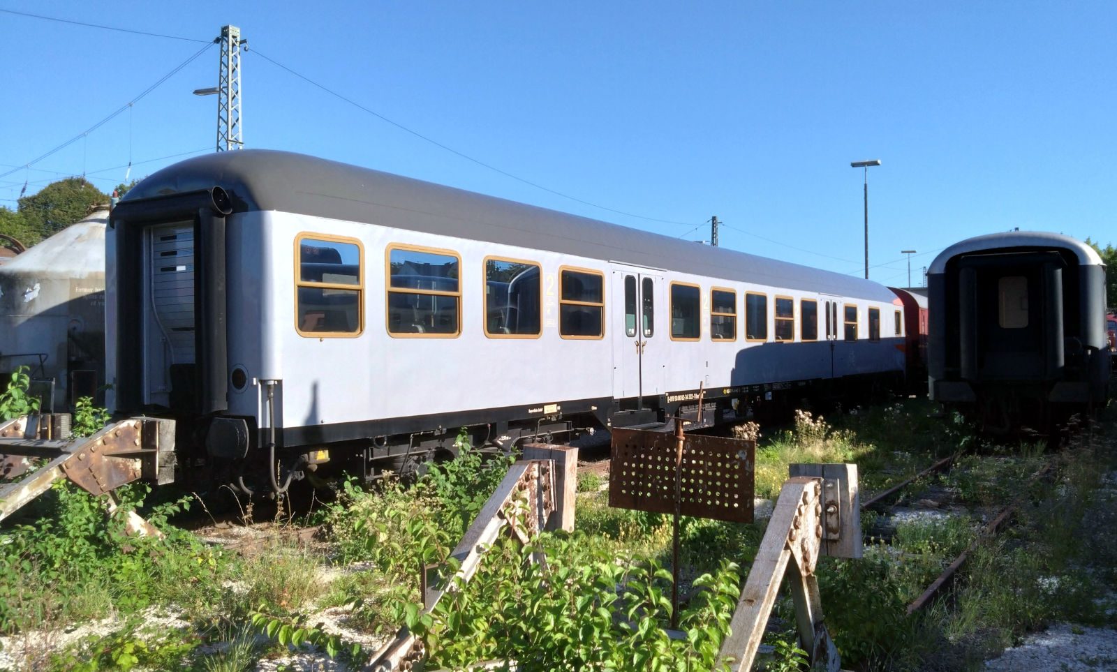

  • вагоны постройки ФРГ. Исторически это первые вагоны подобной конструкции, строились с конца 50-х до середины 80-х гг, в экусплуатации на местных линиях встречаются до сих пор. Тип вагонов - UIC-X. Названия n-wagen, silberling, rotling относятся именно к этим вагонам. Тележки Midnen-Deutz, допуск до 140 км/ч.
    Визуальные особенности: закругленная крыша, двери с заломом, подножки прикрыты треугольными "юбками" внизу корпуса, межвагонный переход имеет защитный ролет.
    n-wagen (Silberling), музей Нёрдлинген
