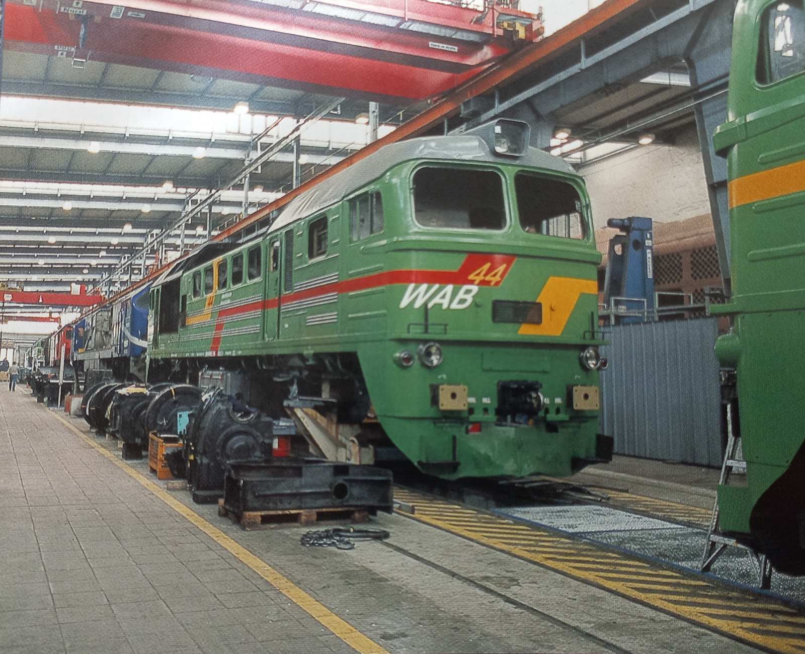

V200 504 на заводі у Луганську
У 1987 році маршрутна мережа (без станційних колій) мала довжину 32,78 км, з яких 14,73 км належали "Рейхсбану". Управління заводською залізницею "Вісмута", яка юридично була класифікована як сполучна, спочатку належало до компетенції DR, але з 1963 року воно було передано Департаменту залізниць SDAG Wismut. Близько 70 відсотків транспортних послуг припадало на руду та пісок, решта - на вугілля, золу, цемент, шахтну деревину, паливо, будівельні матеріали і т.д.

Іноді в одній з майстерень Adtranz збирається так багато локомотивів радянського походження, що здається, ніби ти перебуваєш у Луганську, а не в Касселі. І запас роботи в цеху в лютому 2001 року був величезний. Це наводить на думку, що, серед інших, колишні Wismut-V 200 також роблять свій внесок у "відродження барабанів" у Німеччині...

Iнодi, в одній з майстерень Adtranz збирається так багато локомотивів радянського походження, що здається, ніби ти перебуваєш у Луганську, а не в Касселі.
Вид данного цеха напоминает советский цех по производству микроэлектроники 🙂, а не цех отечественного машиностроительного предприятия 🙁.

Необходимо делать поправку на время.
Мне иногда попадались фото сборочных цехов немецких, австрийских локомотивных предприятий в период 50-60-ых годов - обстановка вполне схожая с отечественными профильными заводами.
