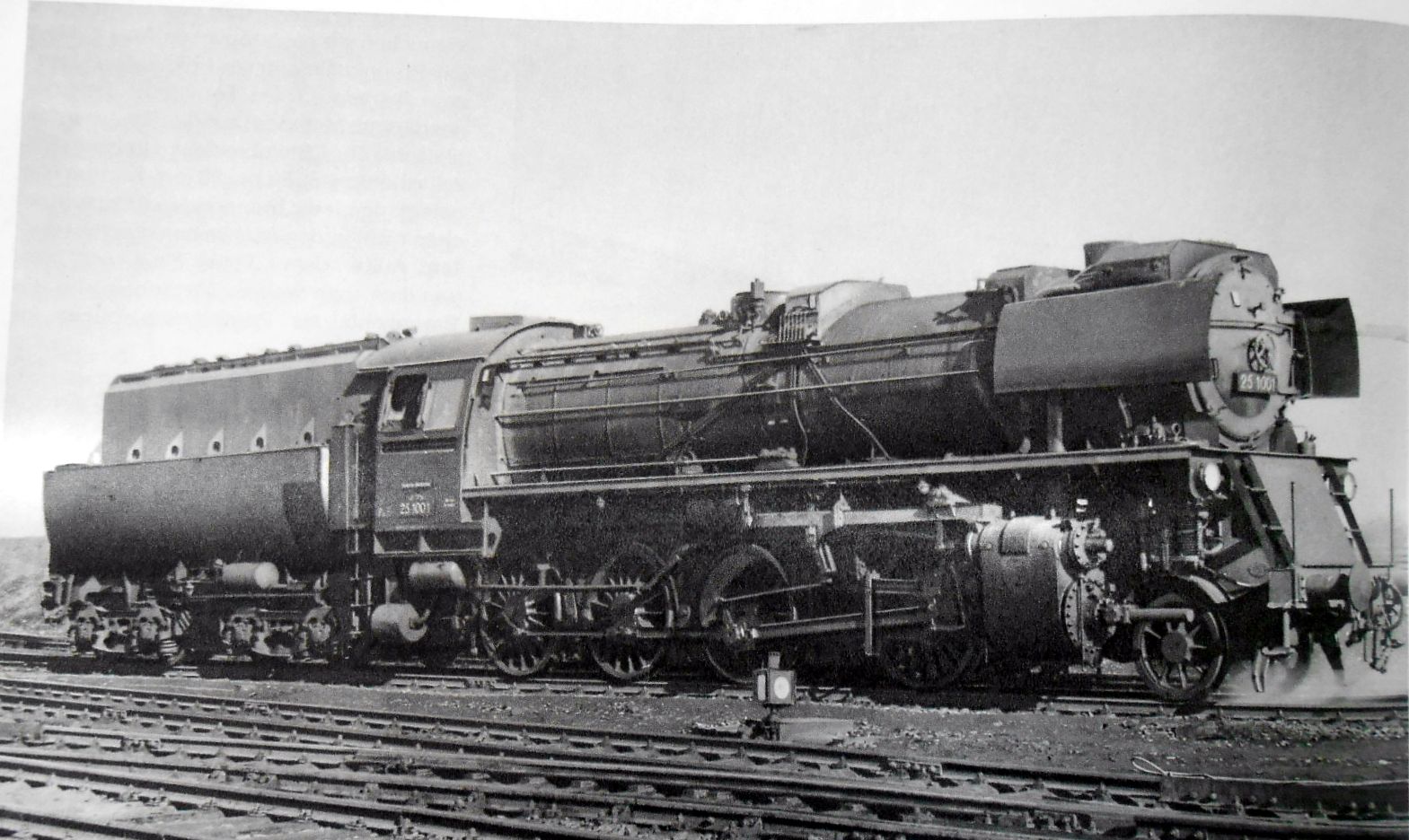

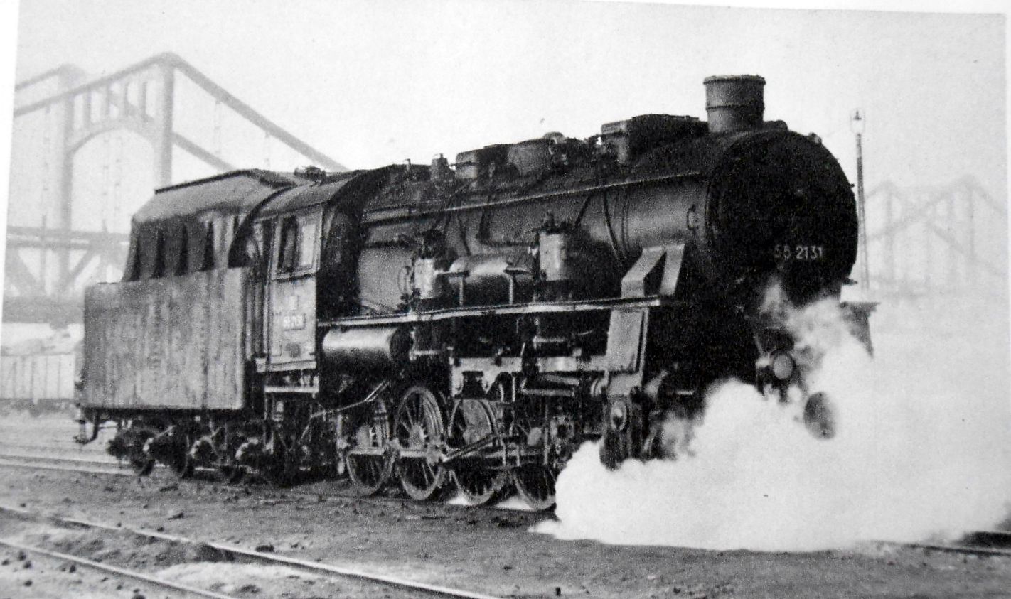

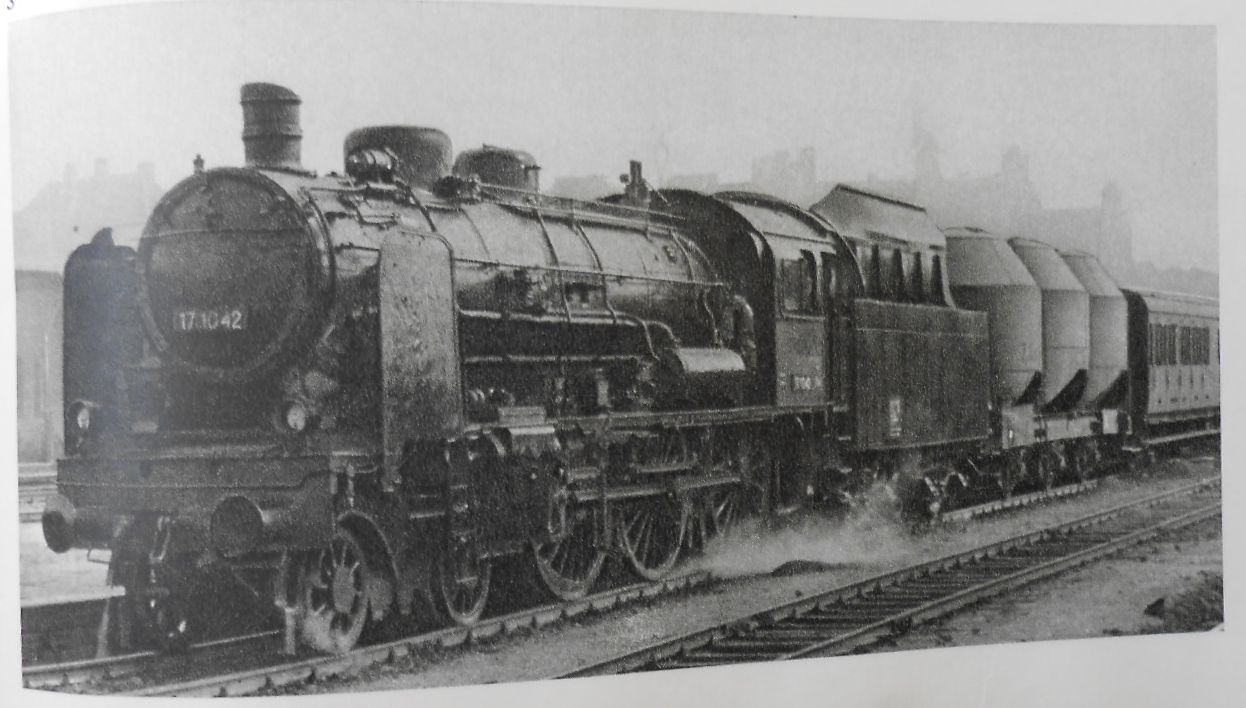

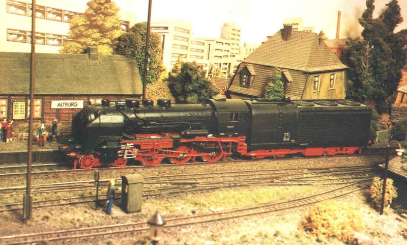

Примерно в 20х годах прошлого века немецкий инженер Венглер проводил
работы по новым видам топлива для паровозов.Торф,кокс,древесная стружка и
угольная пыль.Самым результативным стало пылеугольное отопление.

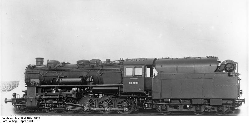

Результатом его наработок в 1930м году стало переоборудование 2х паровозов
серии 56 системой отопления АЭГ,и двух паровозов 58й серии системой отопления
Штуг. Также к концу войны был построен обтекаемый 05й паровоз с пылеугольным отоплением.

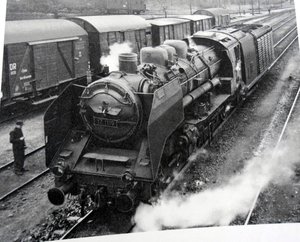

На фото он в послевоенном виде. После войны изобретатель попал в советскую зону оккупации Германии,где
смог убедить власть в целесообразности продолжения изысканий в области
пылеугольного отопления паровозов.При этом,как написано в книге,"при
поддержке советских товарищей" в ГДР было переоборудовано порядко 100
паровозов.При этом использовалась только система Штуг.

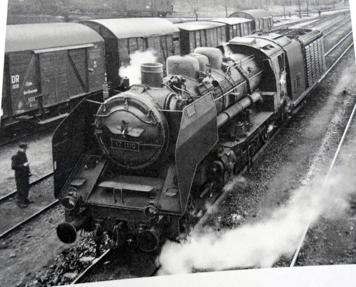

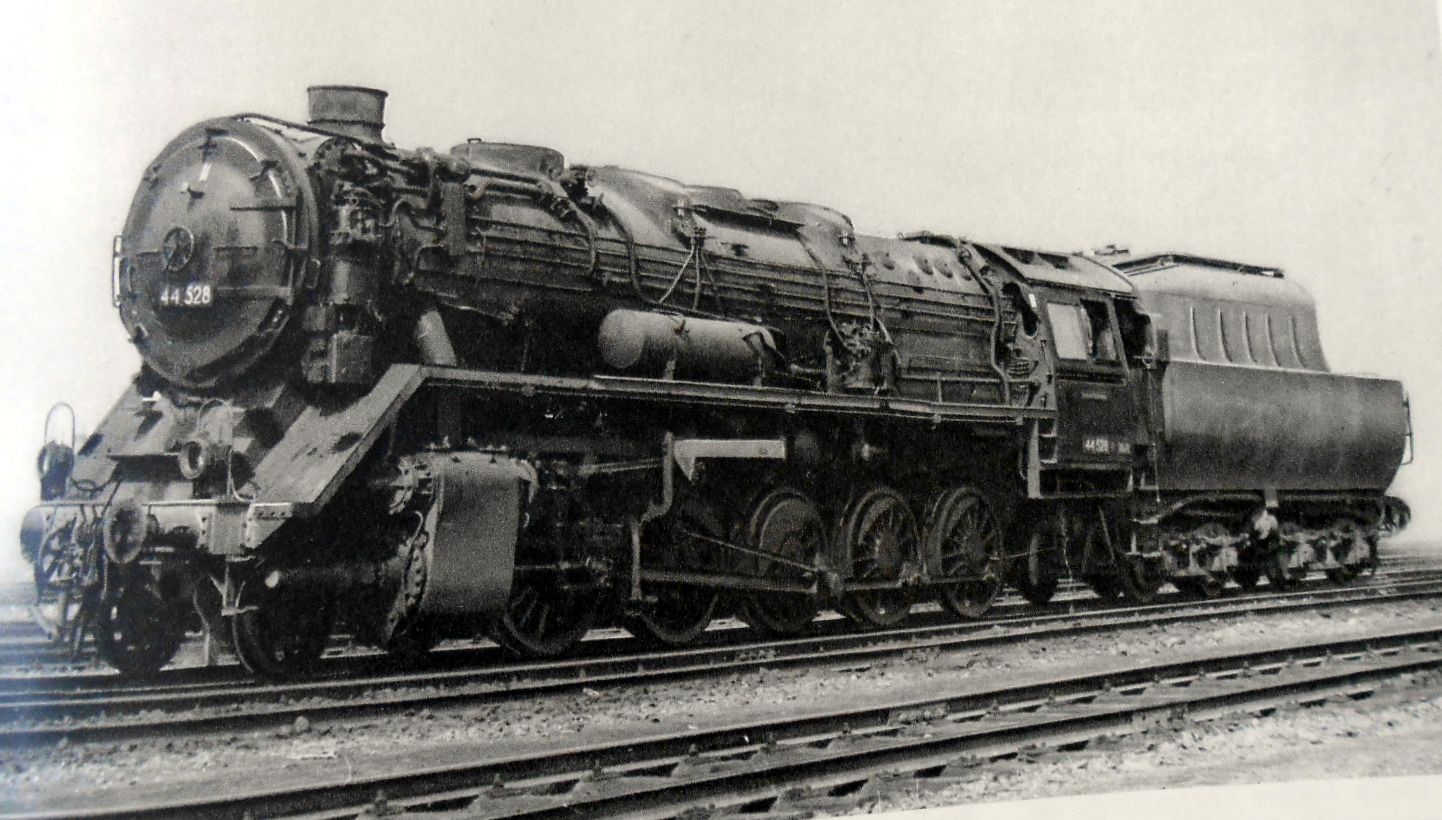

ГДР довольно серьезно подошло к этому вопросу и довольно долго эксплуатировала
паровозы с пылеугольным отоплением вплоть до 60х годов.При этом как в пассажирском
движении так и в тяжелом грузовом.

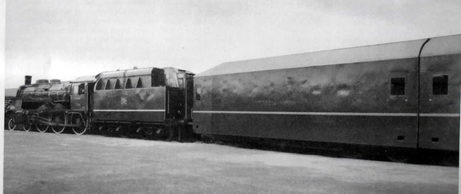

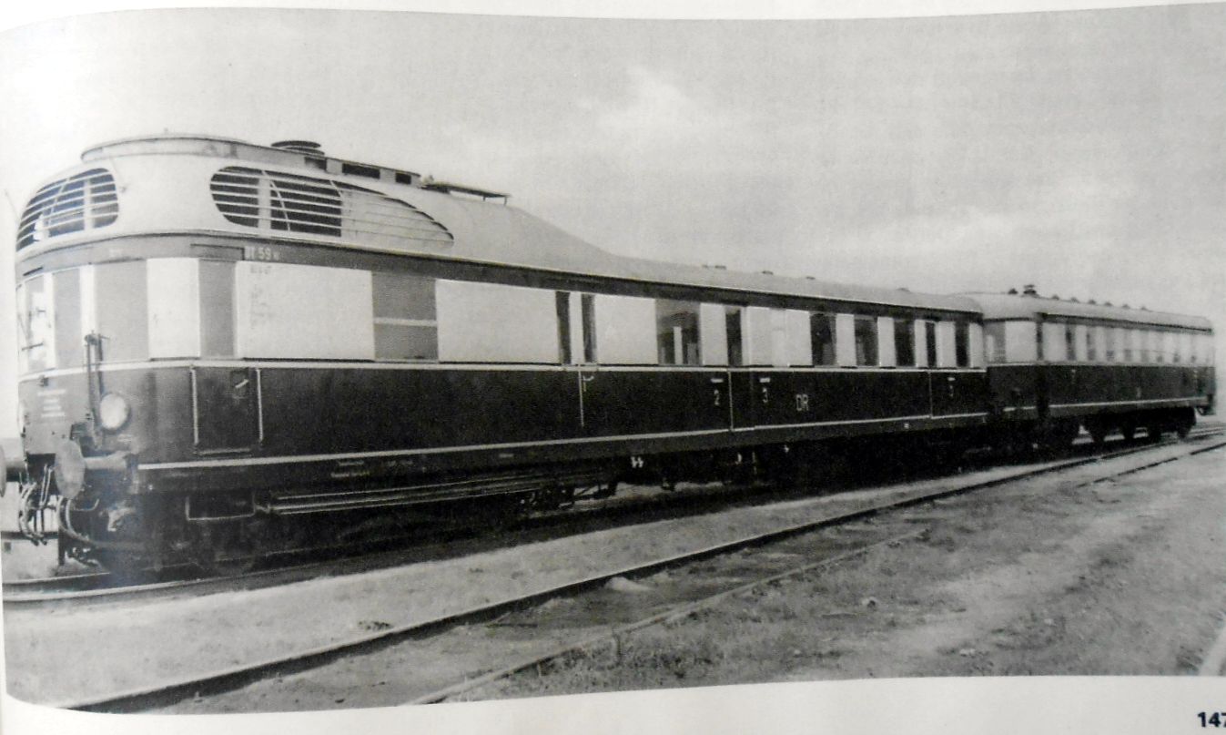

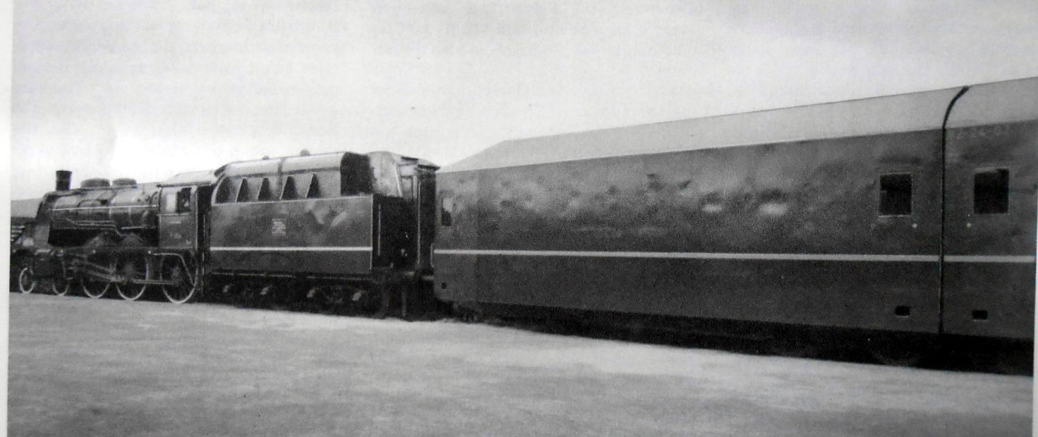

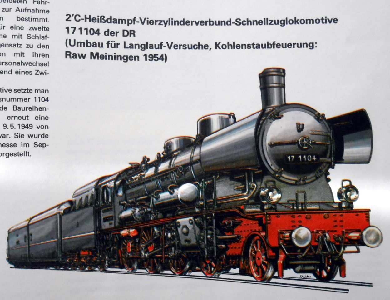

Изначально это выглядело так.Паровоз с переоборудованным тендером тянул за собой

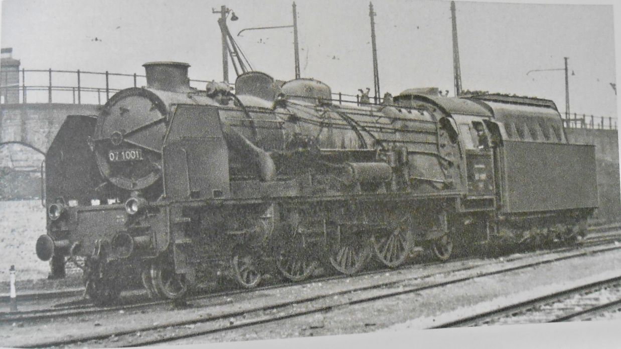

обычный грузовой вагон с грузом пыли.После чего цеплялся обычный состав. В последствии добавили еще больше бункерные спецвагоны. Полагаю там были компрессорные станции для подачи пыли под давлением. Вот тот же 17й паровоз с конденстендером и пылеугольным отоплением. В ГДР также после войны попали два французских паровоза которым дали

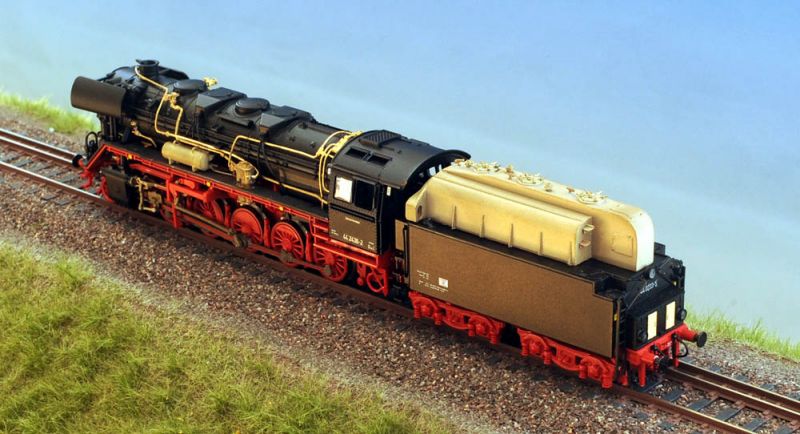

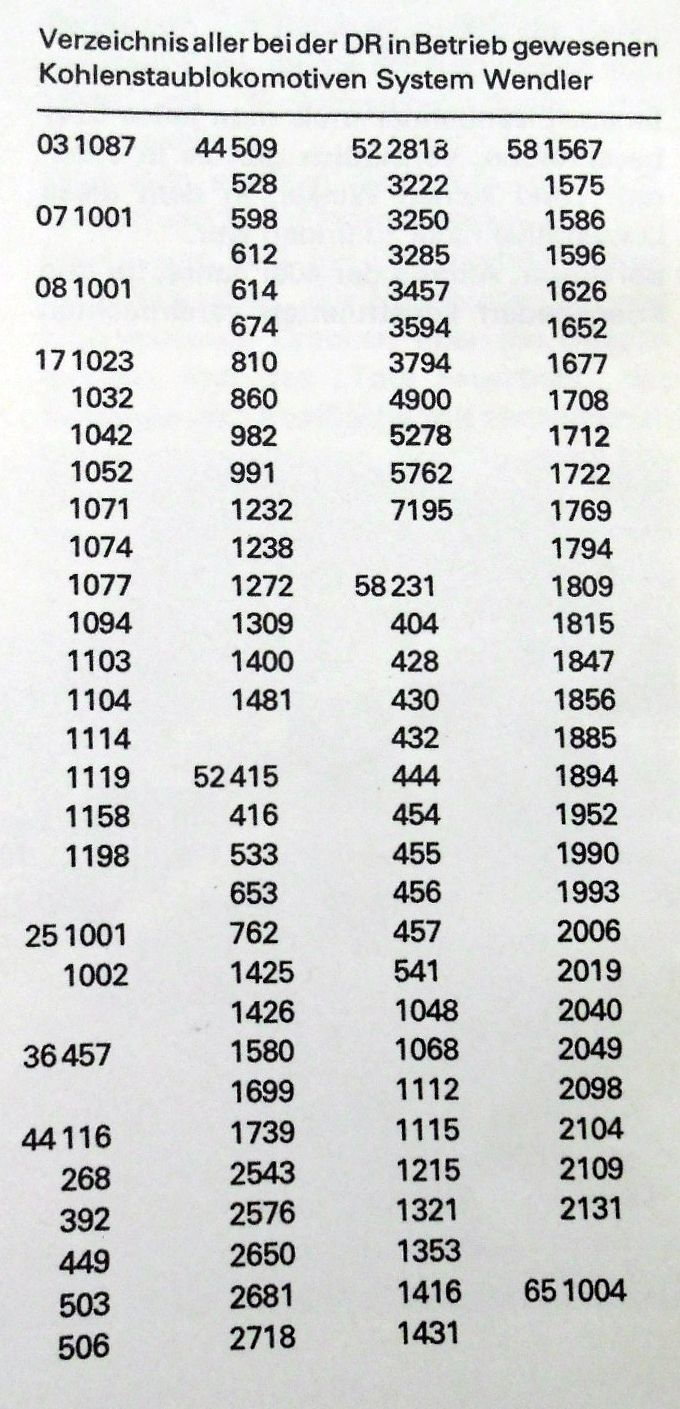

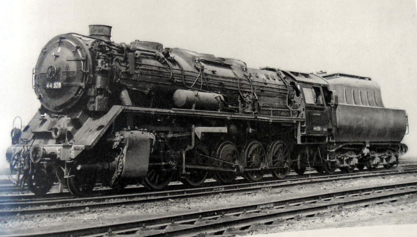

серии 07 и 08,и тоже переоборудовали в пылеуголь. Немцы не ленились переоборудовать вновь построенные локи серии 25 Также тяжкие 44е,52е и 58е А также каким то образом дизельне поезда... Закрепляю небольшой экскурс списком переоборудованных локов ГДР в пылеугольное
отопление. За трофейную книгу все таки спасибо скажу Фонзенгеру

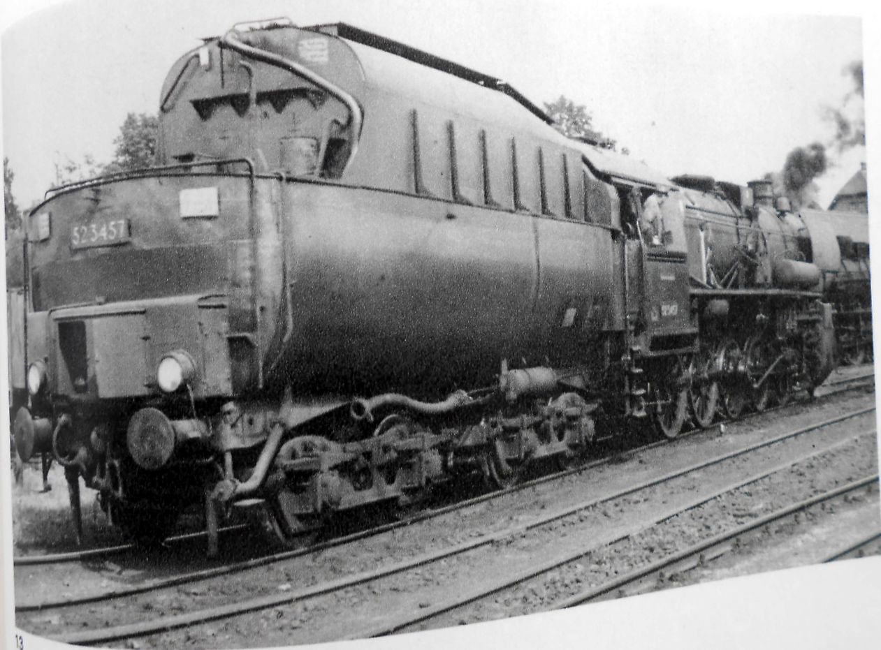

Отличная информация! Жаль, моделей с таким типом тендеров фактически не встречал.
Потом сфоткаю картинки из альбома по 52-м паровозам. Пылеугольный тендер делался на базе ванного. Номера паровозов с таким типом питания начинались на "9"-ку - "52 9001".

На представленных мной фото есть 52й с пылеугольным на ванном тендере.
Похожий внешняк имели некоторые нефтяные тендера.Гдр тоже ими балувалась.
А по поводу моделей,то тут требуется рукоблудие.

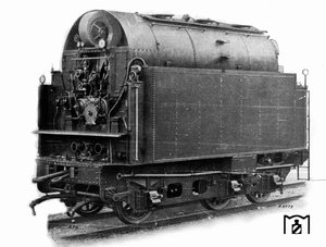

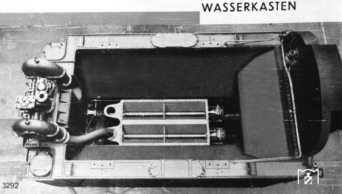

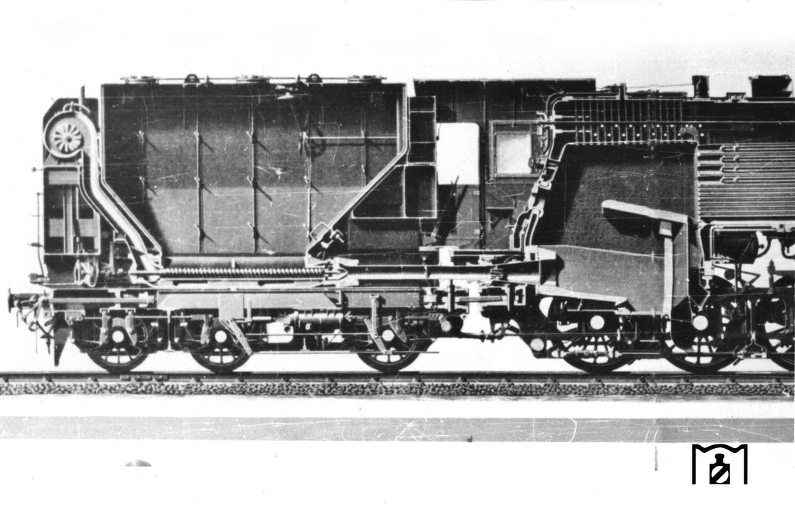

Освежу пыльные страницы этой темы.

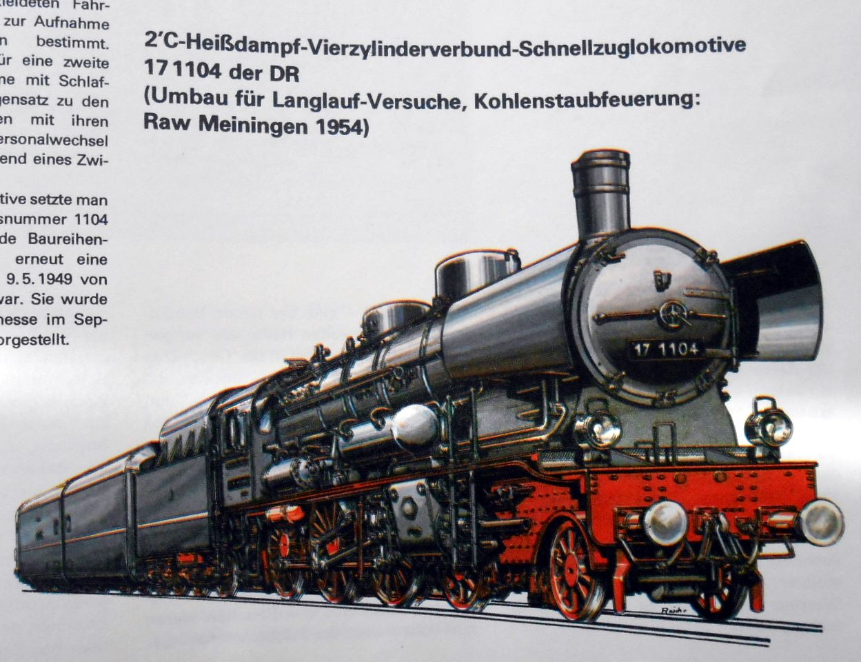

Ганс Вендлер разработал пылеугольное еще в 1920 х, однако, технически сложным Braunkohlenstaubfeuerung для паровозов. Он разработал систему, основываясь на старых пылеугольных локомотивов AEG и StuG,улучшенной угольной пыли, которая работала с пневматической системой пылеудаления (фото). В дальнейшем его именем названа система Вендлер,которая осуществляет продвижение пыли из закрытого тендера в локомотиве с помощью сжатого воздуха, при поддержке всасывания рабочего локомотива. Это позволило, с технологией относительно низких эксплуатационных расходов для сжигания низкокачественного угля достичь хороших результатов. Уголь был доступен в ГДР только в небольших количествах.Получали до 1945 года в Reichsbahn из районов (Рур, Верхняя Силезия),но после они были отрезаны новыми границами. Перестроено около 110 локомотивов серии 17, 44, 52 и 58 в ремонтной мастерской Reichsbahn Стендаль. Паровозы довольно часто требовали ремонта. Кроме того, в железнодорожном депо должно было быть больше производственного оборудования для производства и хранения лигнита пыли. (1955) Внутреннее убранство пылеугольного тендера с шнеком пылеподачи.

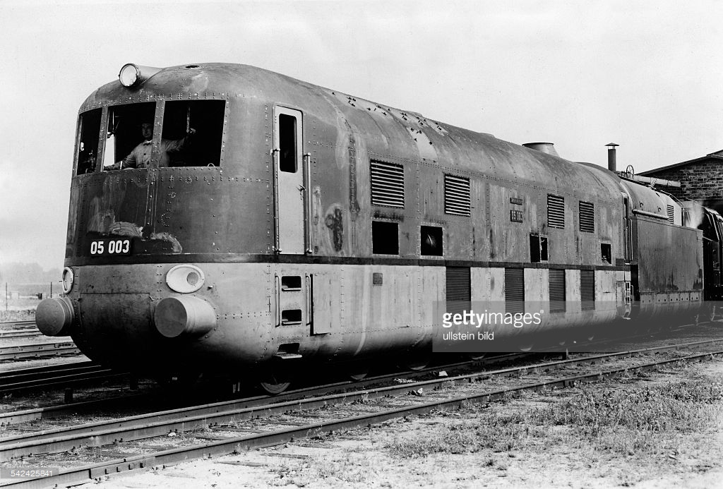

05 003 был построен до войны. Немцы изрядно с ним намучились и в итоге в 1944 году перестроили его в обычный паровоз.Stinky писав: Также к концу войны был построен обтекаемый 05й паровоз с пылеугольным отоплением.

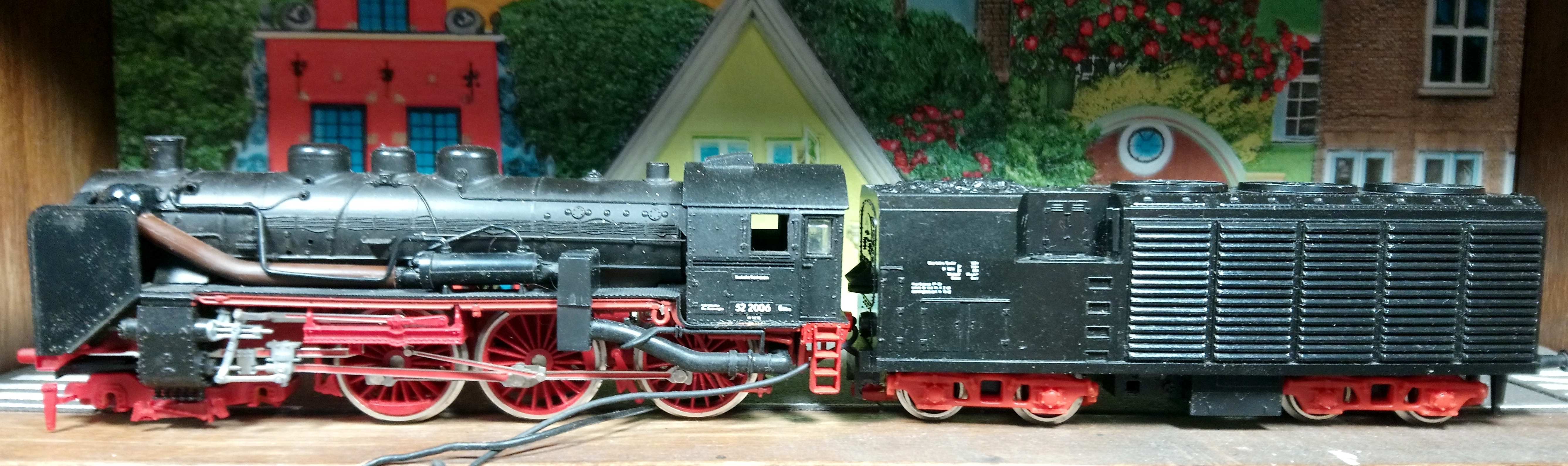

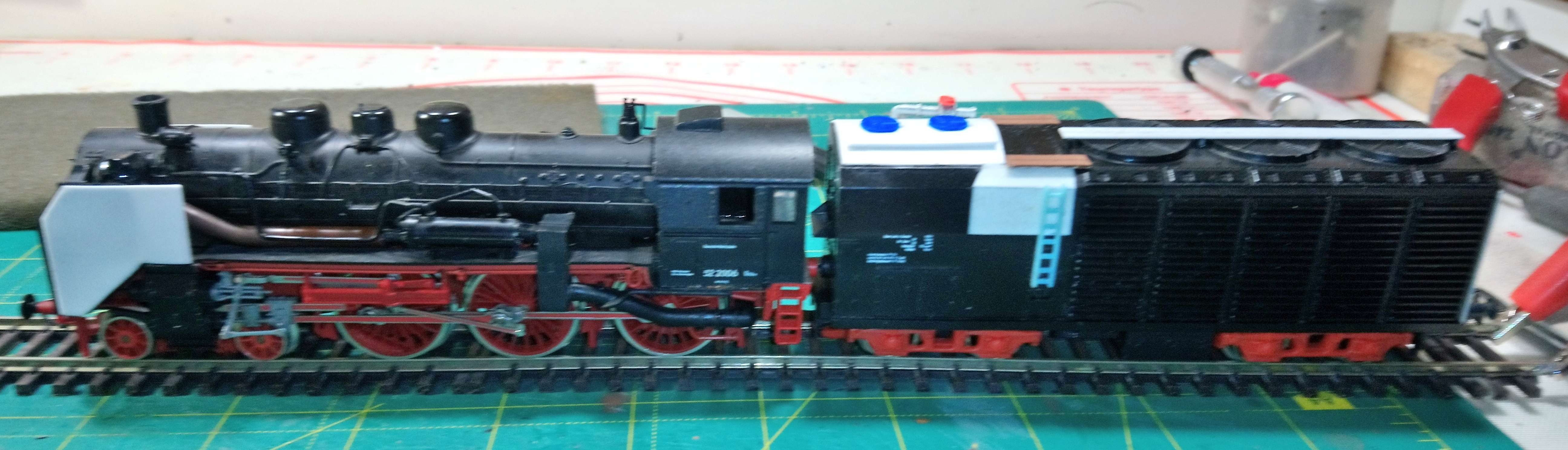

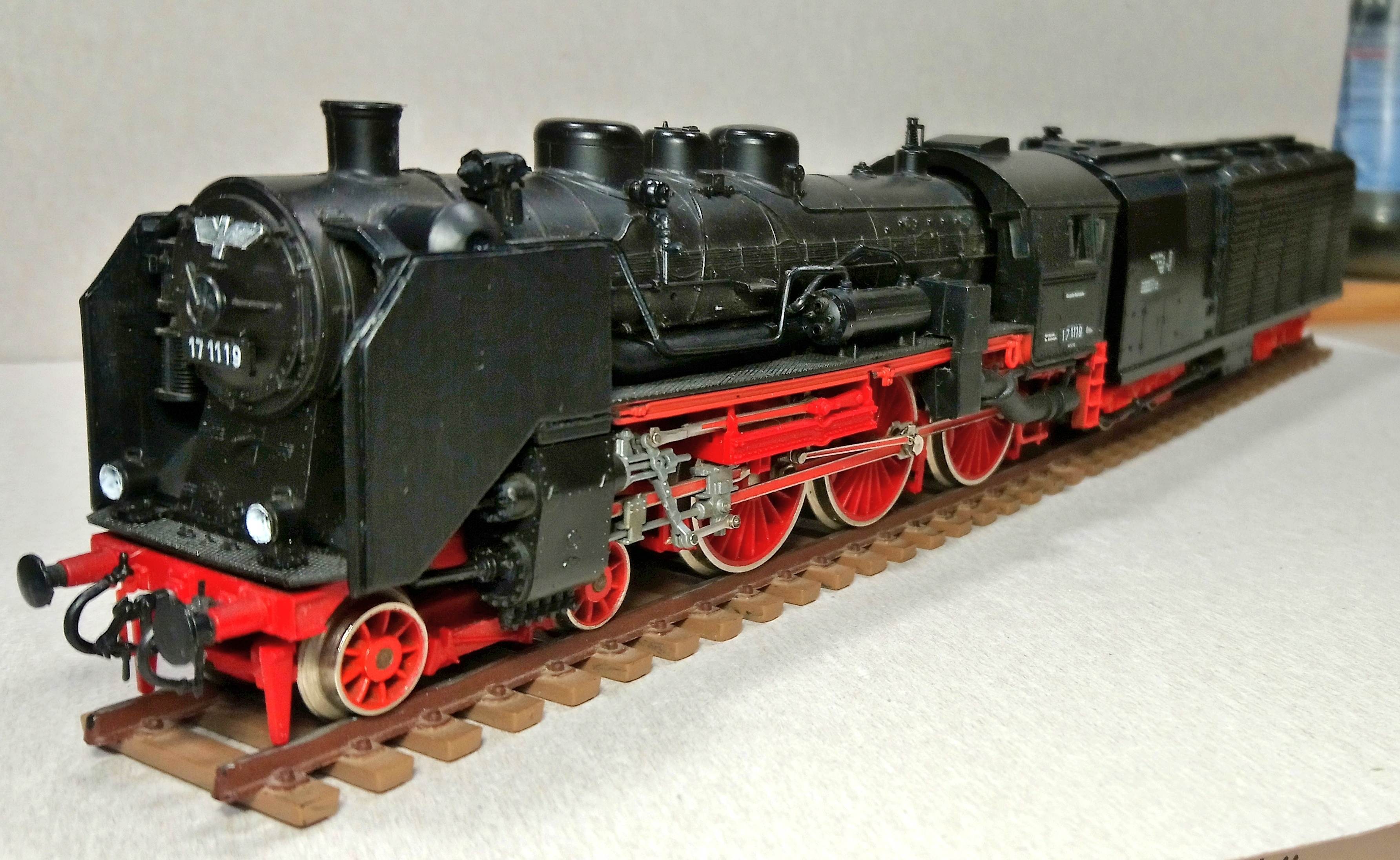

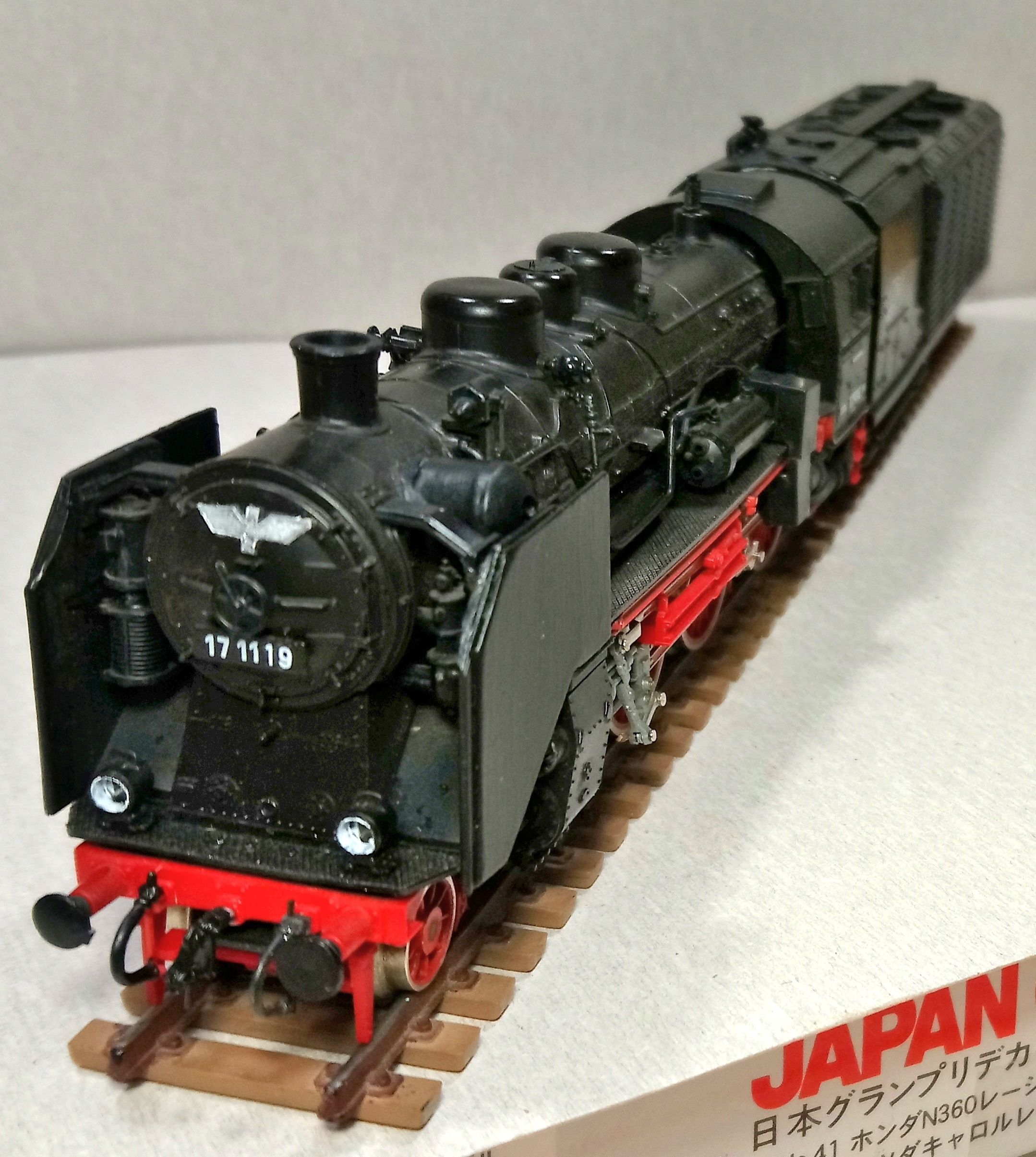

Освежу поросшую мхом тему.

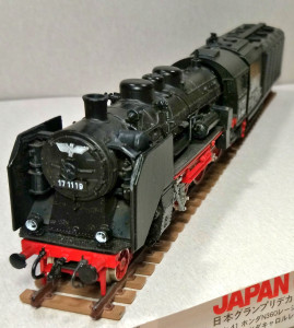

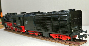

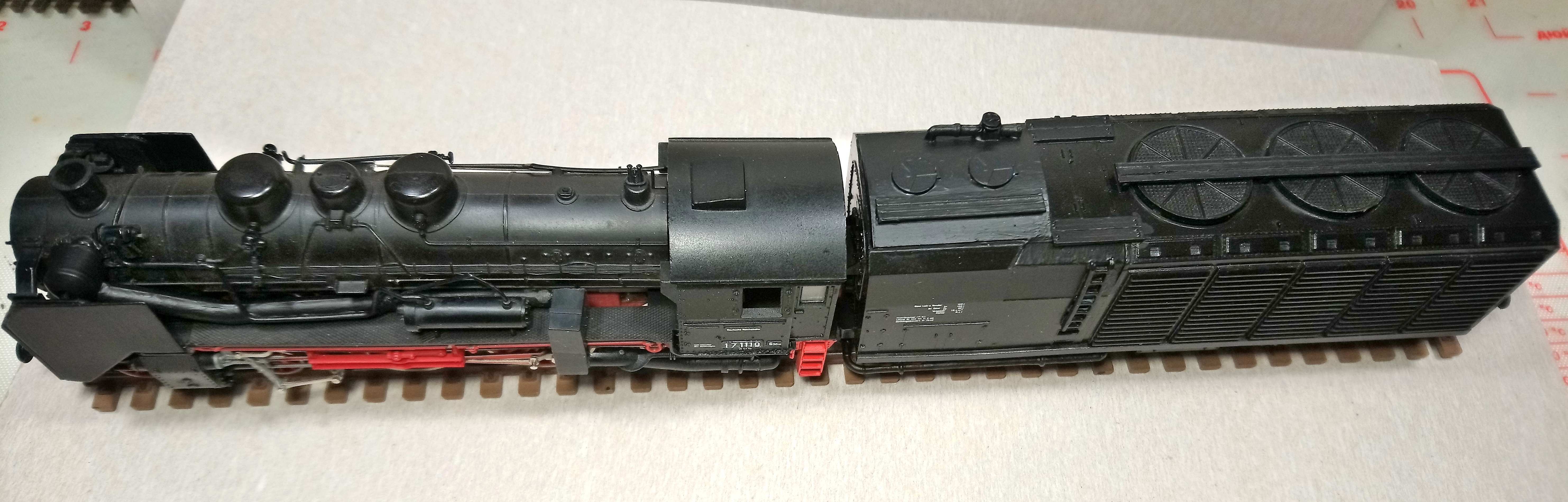

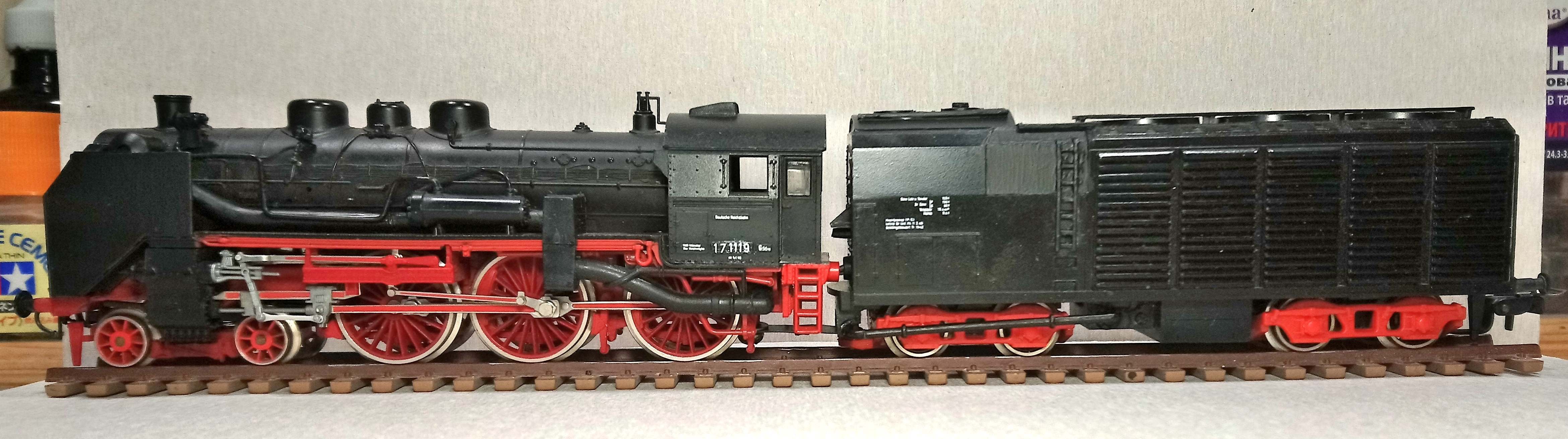

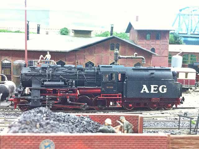

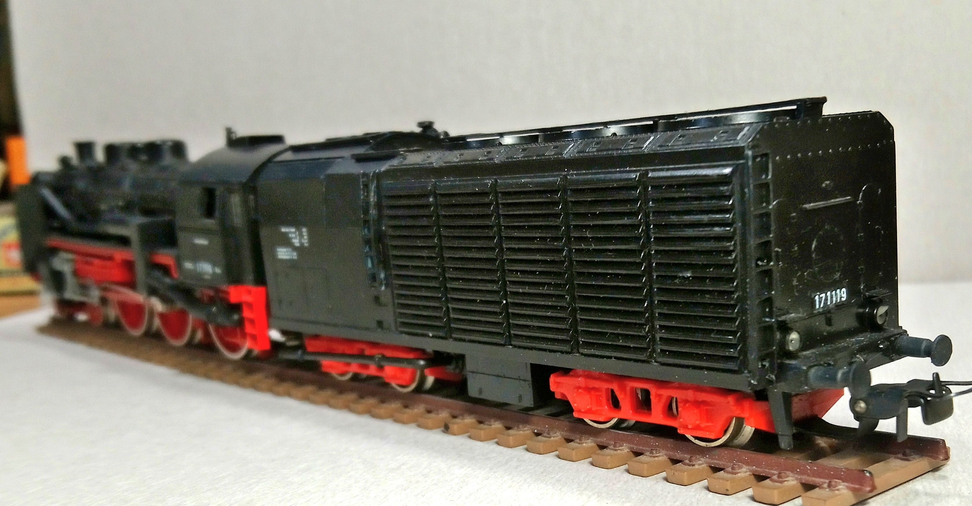

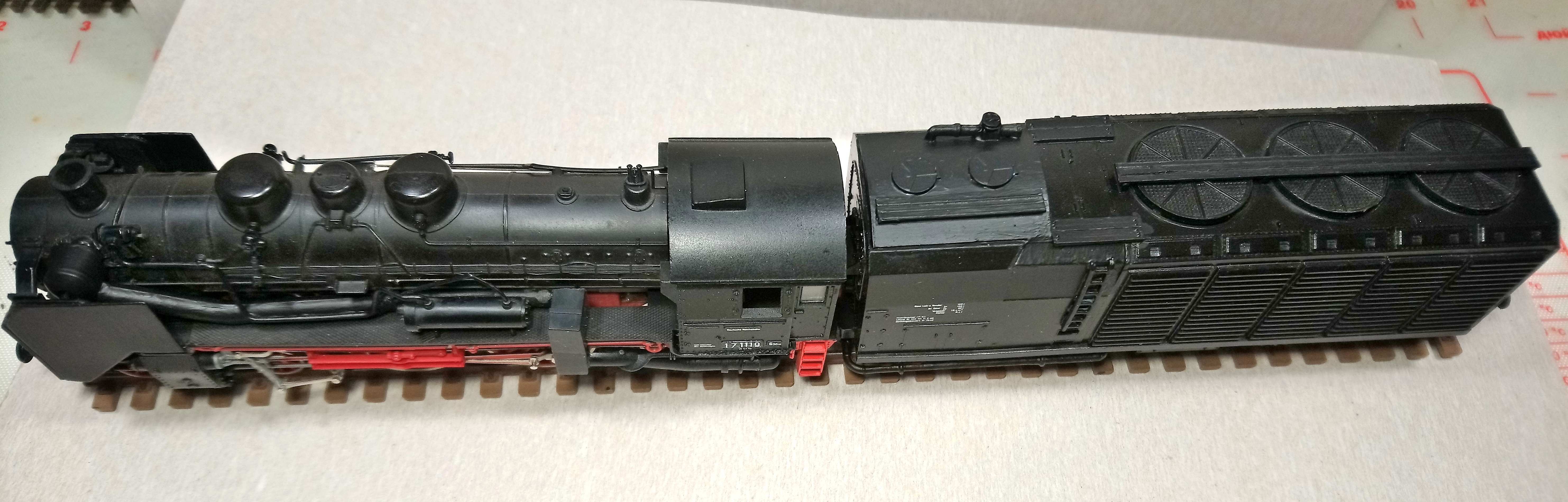

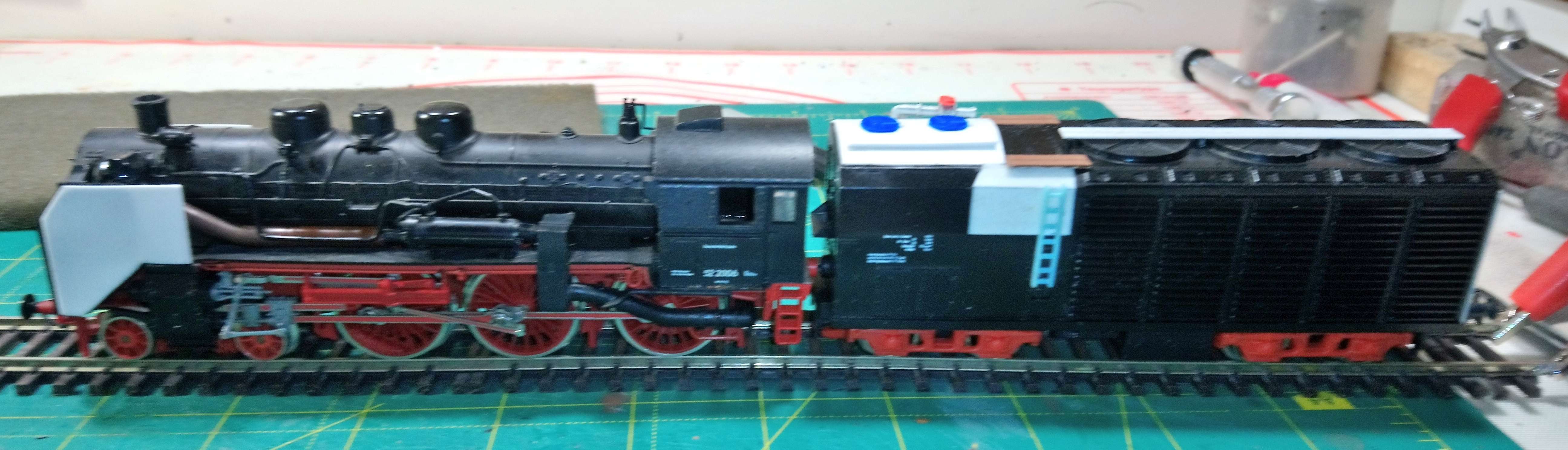

Подвернулись в шаловливые лапки руины 17 паровоза роко и останки конденстендера Пико\Гутз.

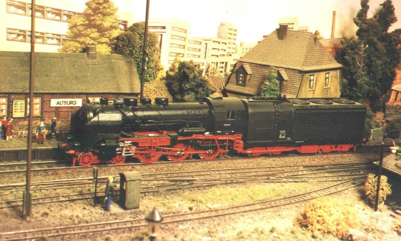

Решил запилить подобие уникальной пылеугольной машины BR17 1119 с конденстендером.
Напомню,прототип выглядет так: В сети нашел только один снимок модели,пиленый неким Гансом. Пара фото на тостер рабочих процессов. Готовый действующий экспонат.Далее будут тест драйвы.
