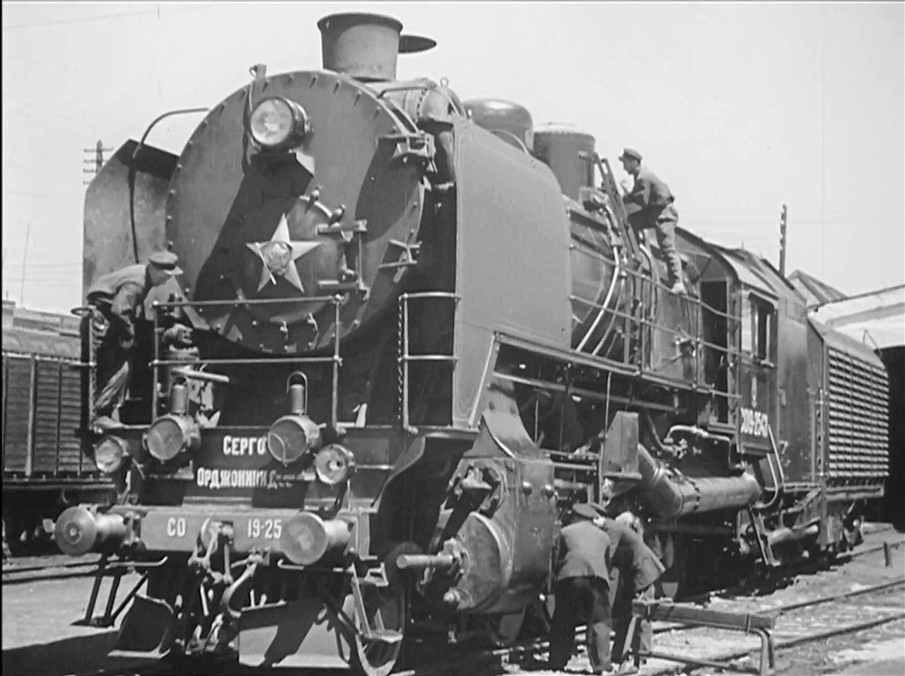

чи знає хтось чим обумовлені 2 пари буферних ліхтарів на цих фото?
Sascha
Повідомлень: 315
Имя: Олександр
Has thanked: 932 times
Been thanked: 627 times
Re: Паровози-далекобійники.
Повідомлення Sascha »
Скоріше за все це дальнє світло.
Як приклад на німецьких електровозах встановлювали додаткові ліхтарі дальнього світла.

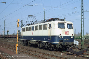

Повідомлення Aem »
якби мова йшла про ліхтарі одного виду, я б і не питав, але там 2 єлектричні лампи і 2 гасові. На мою думку у Азербайджані гасу було більше ніж лампочок, тому додали старі до електричних ліхтарів
