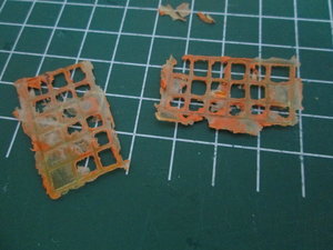

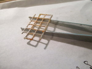

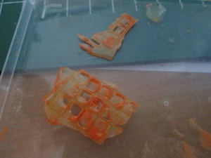

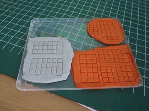

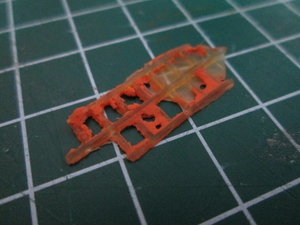

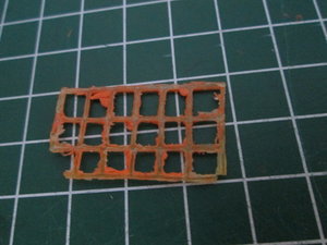

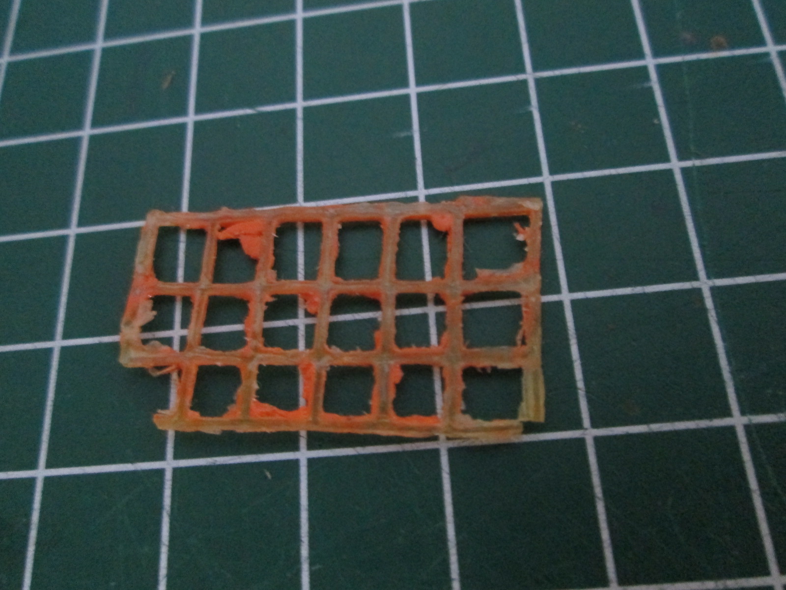

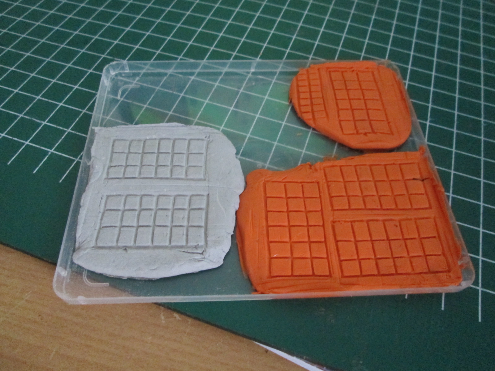

привет камрады. прикупил себе вот такую смолу
попробовал сделать оттиски окна
и залил этой смолой

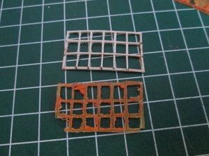

вот такие отливки получились, что-то вынул и неудачно. мелкие: это попробовал оттиснуть лесенку, которые были как на вагоне
попробовал первую очистить и задуть грунтовкой. она же в сравнении с пластиковым источником
Повідомлень: 6422
Been thanked: 3653 times
Re: Это мой макет!
После очистки еще куда ни шло.А до очистки на заброшенное здание
самое оно. :roll: Попробуй что то потолще отлить,боковину тележки
скажем.Думаю будет лучше результат. :roll:

Stinky писав:После очистки еще куда ни шло.А до очистки на заброшенное здание
Денис, я такого же мнения. прсото это была проба. а тут еще остаток на макет вылил типа озера так там ваще ужас что стало ) пенопласт расплавлял по штрашному, что получилось типа вода размыла все до рельс и даже под рельсы )))

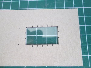

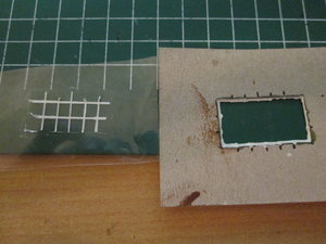

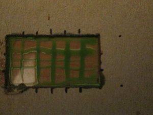

чтобы было понятнее принцип работы, то скажу вот что. если вы знаете как работает перьевая ручка с чернилами, то это практически тоже самое. чем удобен рейсфедер, так это можно у него зазор менять как хочешь. а вот краску надо подбирать. сперва я пробовал с акриловой художественной. и на мой взгляд слишком густой, так как через узкое горлышко не идет. после даже пробовал разбавить, что видно что получается на тесте. потом попробовал ревеловскую масляную, чтобы убедиться, что можно все таки делать узкие полоски. сделал типа трафарет окна и на нем пробовал
если понадобится могу выложить видео с тестом. так мне будет легче показать все подводные камни с чем столкнулся. просто так словами не описать. кстати на зеленой вы можете заметить самую тонкую полоску что я смог воспроизвести. надею в ближайщее время прикупить акриловую краску модельную и воспросизвести все это аккуратненько

Чот я тестовыми результатами вообще не впечатлен. :cry:Как насчет попробовать
ручкой-корректором под линейку малевать? 8-)

Stinky писав:Чот я тестовыми результатами вообще не впечатлен. :cry:Как насчет попробовать
тестовые было выяснение только как работать. надеюсь что все таки доведу до ума. надежду не теряю. все таки интересно знать при каких обстоятельствах можно так же делать как и другие

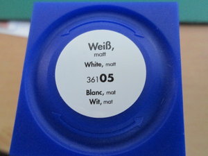

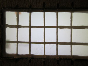

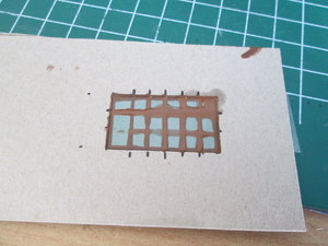

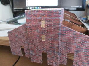

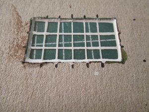

итак, сегодня прикупил краску акриловую модельную белую
и ею попробовал нарисовать уже окно

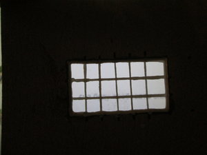

ну и ответ на вопрос что если изнутри будет свет
но если так делать, то делать нужно сразу на модели. если вы сделаете на трафарете как я сейчас, то при попытке отсоеденить окантовка рамы останется на трафарете а полоски могут повредится
поэтому если применять такой метод, то нужно сразу на готовой стенке, как раньше упоминалось с применением миллиметровки

С этой краской результат уже получше будет.Тестирование считаю удачным. ;)
Повідомлень: 1767
Has thanked: 12 times
Re: Это мой макет!

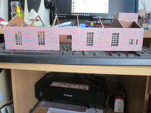

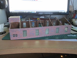

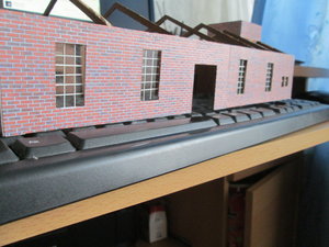

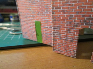

как то так
а также первая дверка
Повідомлень: 2586
Been thanked: 137 times
Re: Это мой макет!
Очень даже!
