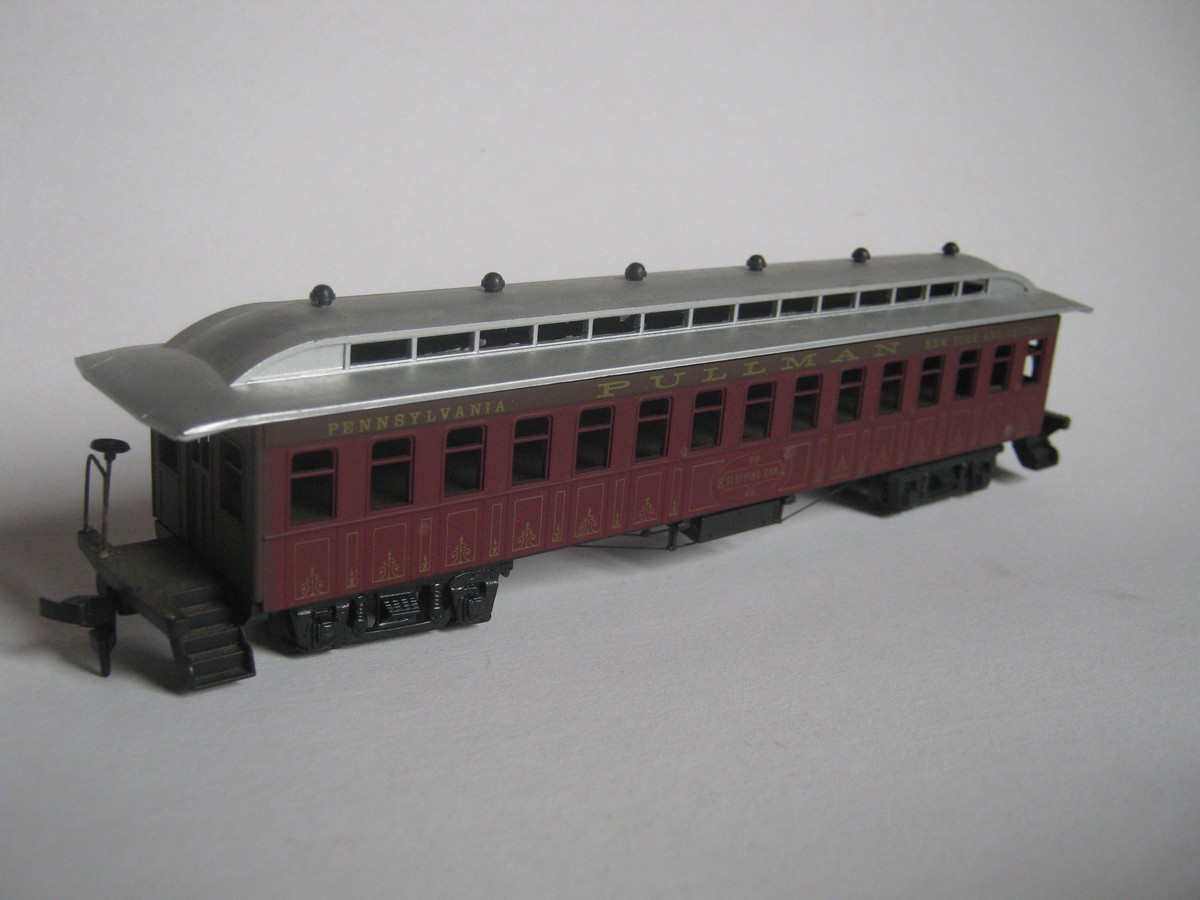

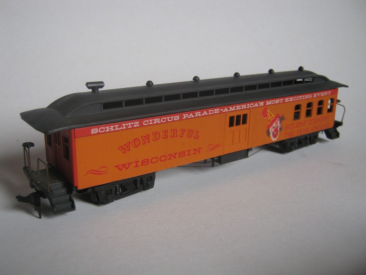

Совершенно спонтанно приобрёл два вот таких вагона.

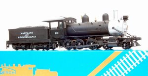

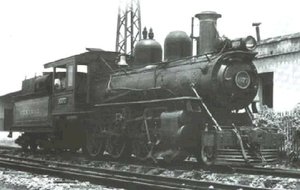

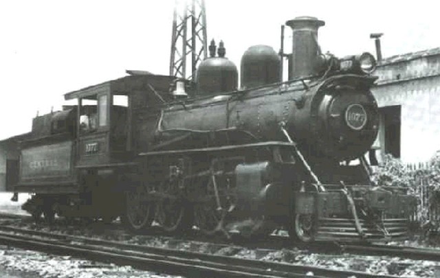

После просмотра архива выбор пал вот на такой паровоз.
Фотографии примерно пару лет назад выкладывал Иван Иваныч.

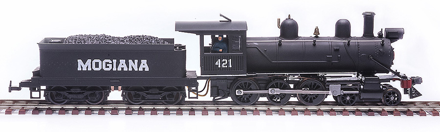

Прототип выглядел так.
А модель выпускает бразильская фирма Frateshi. Есть несколько вариантов в разных ливреях.
Свою версию делаю по фотографиям Ивана Иваныча и с сайта производителя.
Ивану Иванычу большое спасибо, а в Бразилии у меня друзей и знакомых нет.

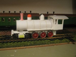

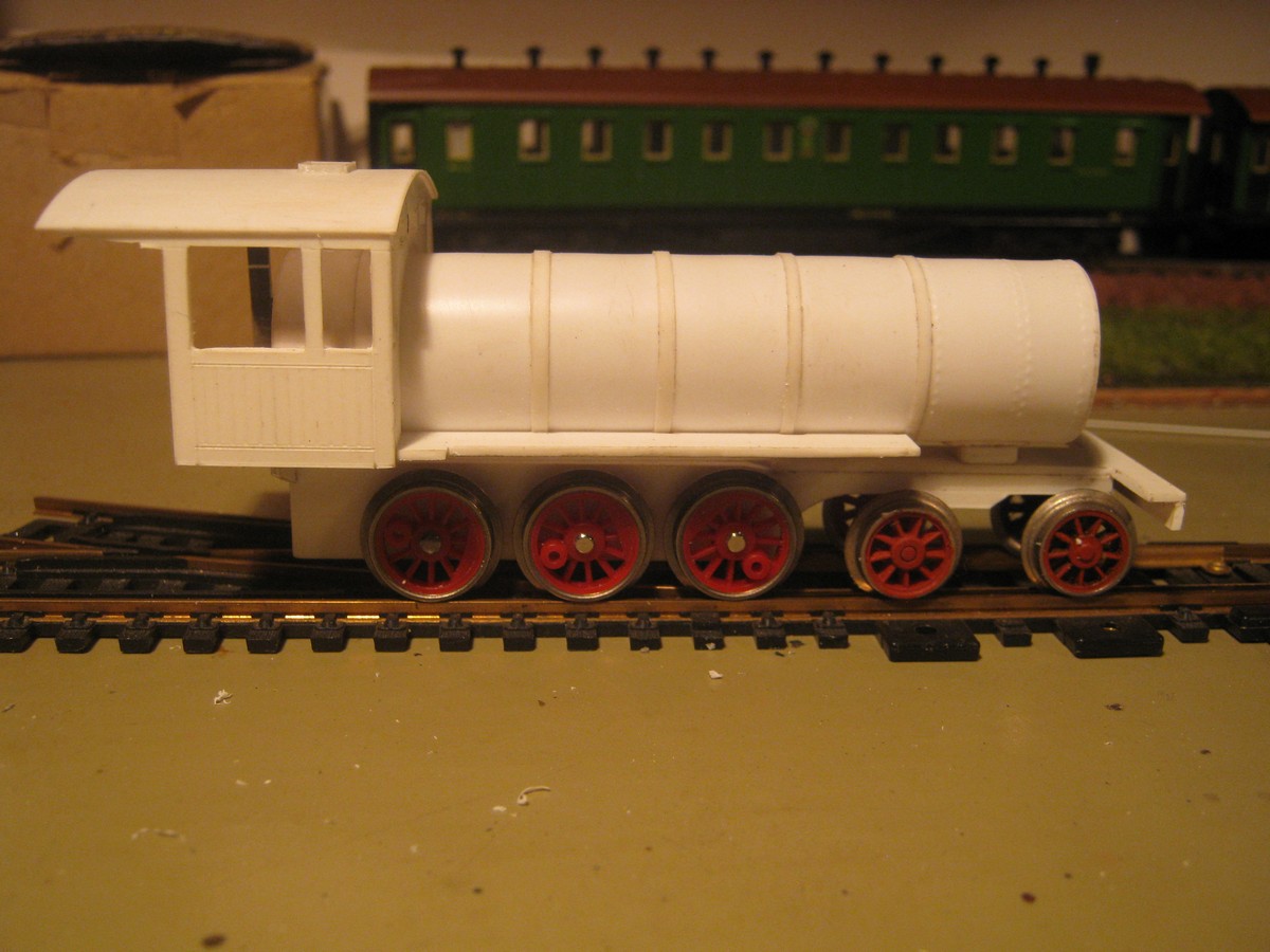

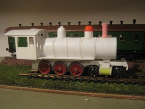

Старт. Заготовка.
Буду весьма признателен, если сообщество поможет с колпарами для поддерживающей тележки. Но фото подставил диаметр 11,5, но они явно велики... :cry:

С колпарами смогу помочь, единственное, не спицоваными :roll: Если подойдет такой вариант, конечно.
Удачи в постройке! Хотя жаль, что американец, а не Л, Э или ИС :oops:
Повідомлень: 6422
Been thanked: 3658 times
Re: Постамериканский синдром
Тоже сожалею что не совок.Колпары мелкокалиберные есть,но увы не спицованные.

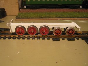

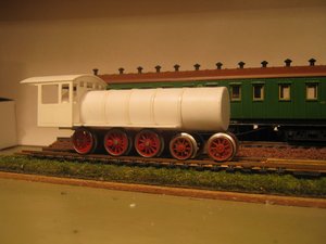

ВиктОр, Денис, спасибо за участие, но мелкие колпары без спиц имеются в наличии. На американских паровозах колёса поддерживающих тележек чаще встречаются без спиц. Так-что не будет большим грехом, если установлю обычные колёса, предварительно просверлив в каждом по паре отверстий.

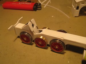

И по делу.

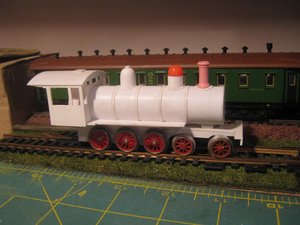

Денис, тут я немного возражу. С малолетства мы приучены к рисункам паровозов с трубой и колечками дыма, а трубы-то у нас и не было. Просто ужасная ситуация...

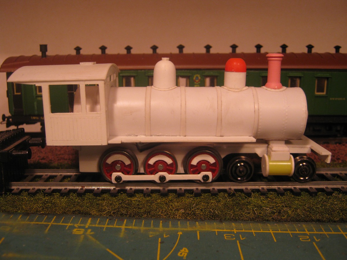

Труба и прочие горшки.

youdmit писав: С малолетства мы приучены к рисункам паровозов с трубой и колечками дыма
Трубу вижу,колечки дыма не вижу.Срочно обкурить! 8-)
И пора уже подкатить правильные колесья под бегунковую телегу. :roll:

Stinky писав:И пора уже подкатить правильные колесья под бегунковую телегу. :roll:
Пора. Но для правильного позиционирования надо было сделать и установить цилиндры... :ugeek:

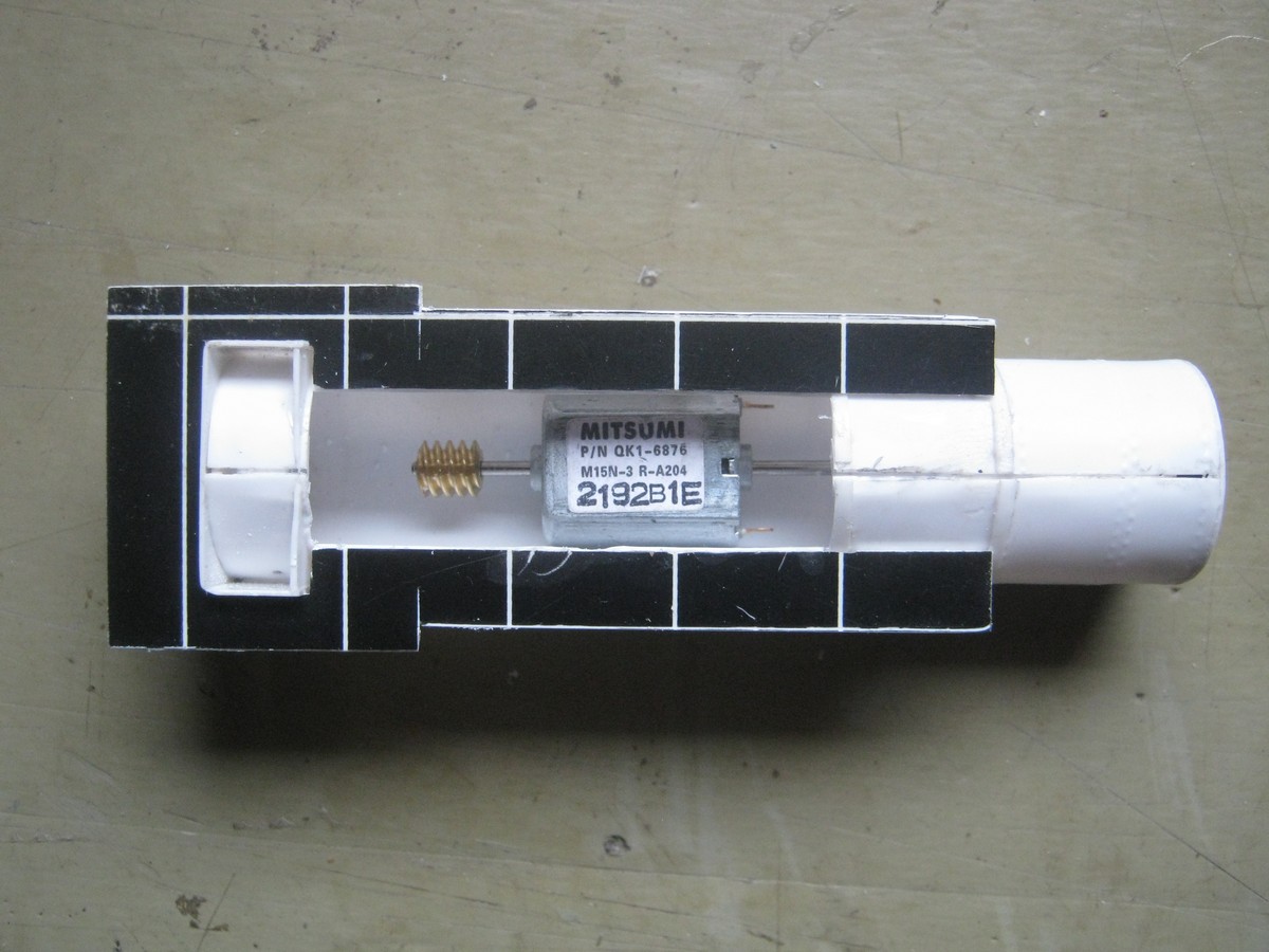

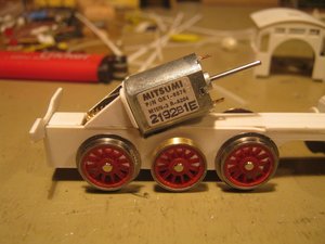

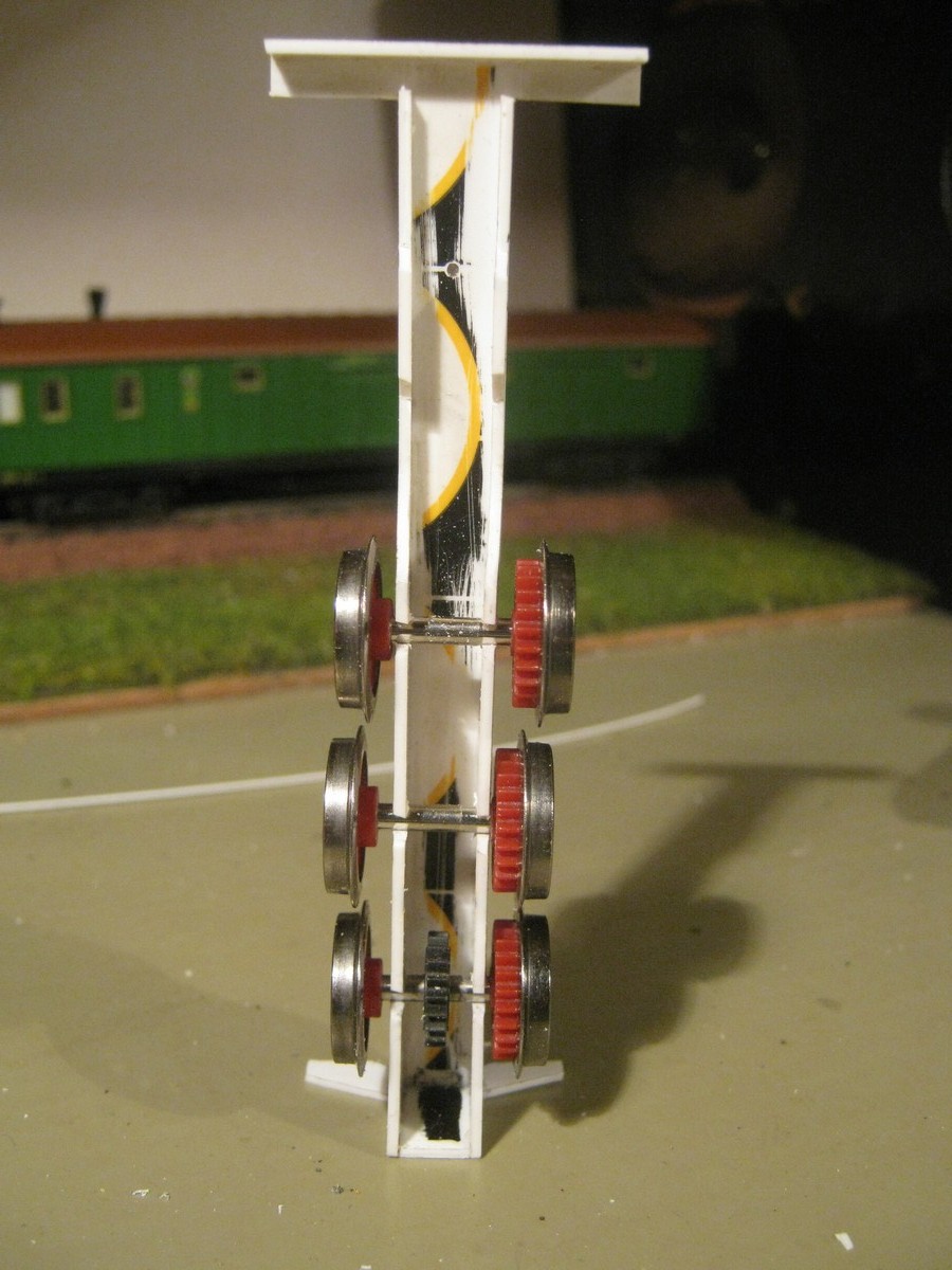

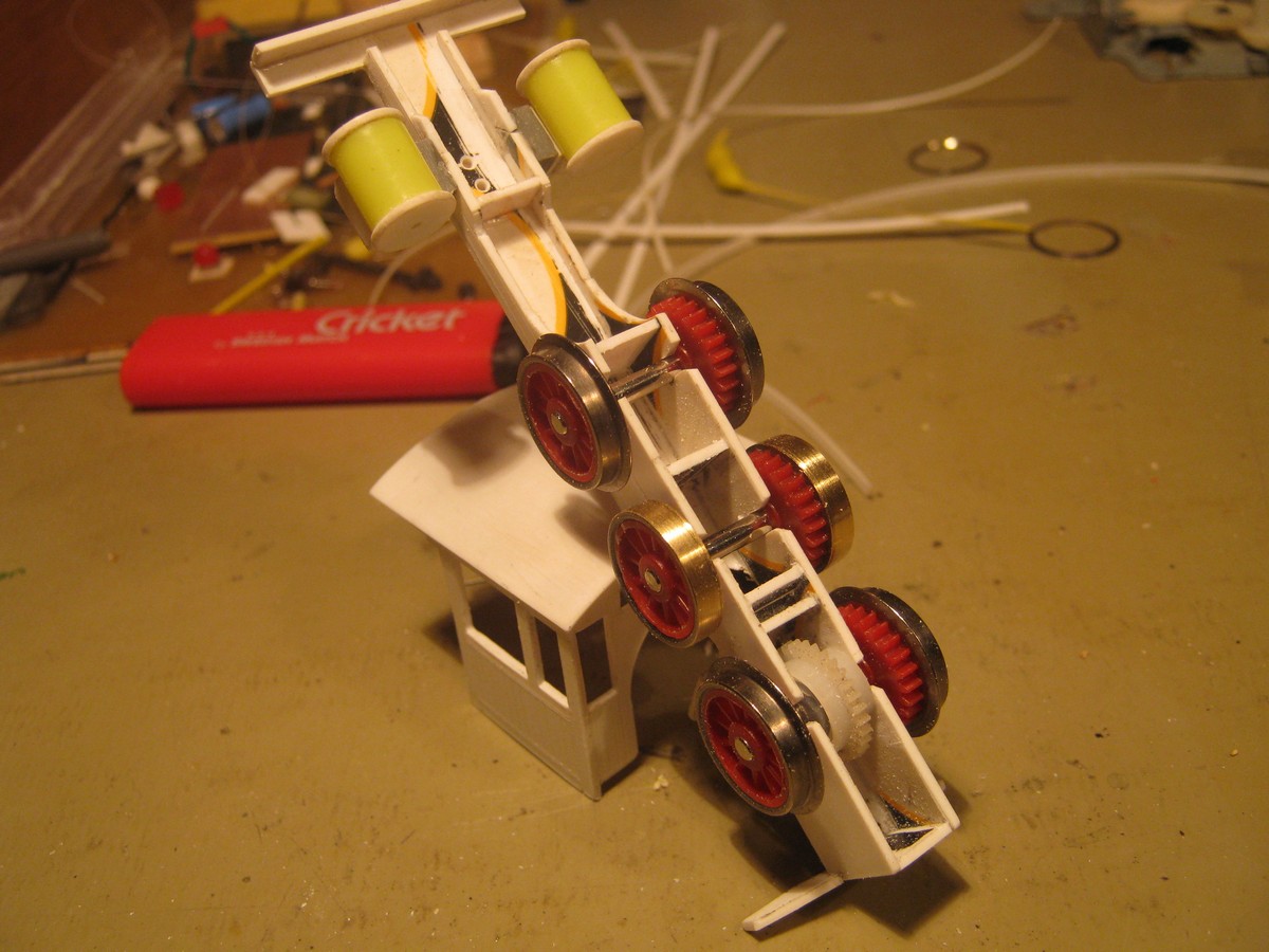

На свободный вал предполагаю установку маховика.

Работа кипит :shock:
Только сомневаюсь я на счет скорости модели :?: Наверное слишком шустрая будет :roll: ЮрСаныч, если найдется у Вас червяк с одним ручейком, то замените этот. Тут их два ( ручейка )
Не люблю модели которые летют :?
Has thanked: 1207 times
Ух, серьезный подход! :shock: Что-то мне кажется, что скоро увидим видео с готовым паровозом!
А вообще, самодельная ходовая это высший пилотаж. И таких асов только двоих знаю - вы и Олег. Можете теперь червяками меряться. :)

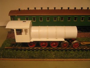

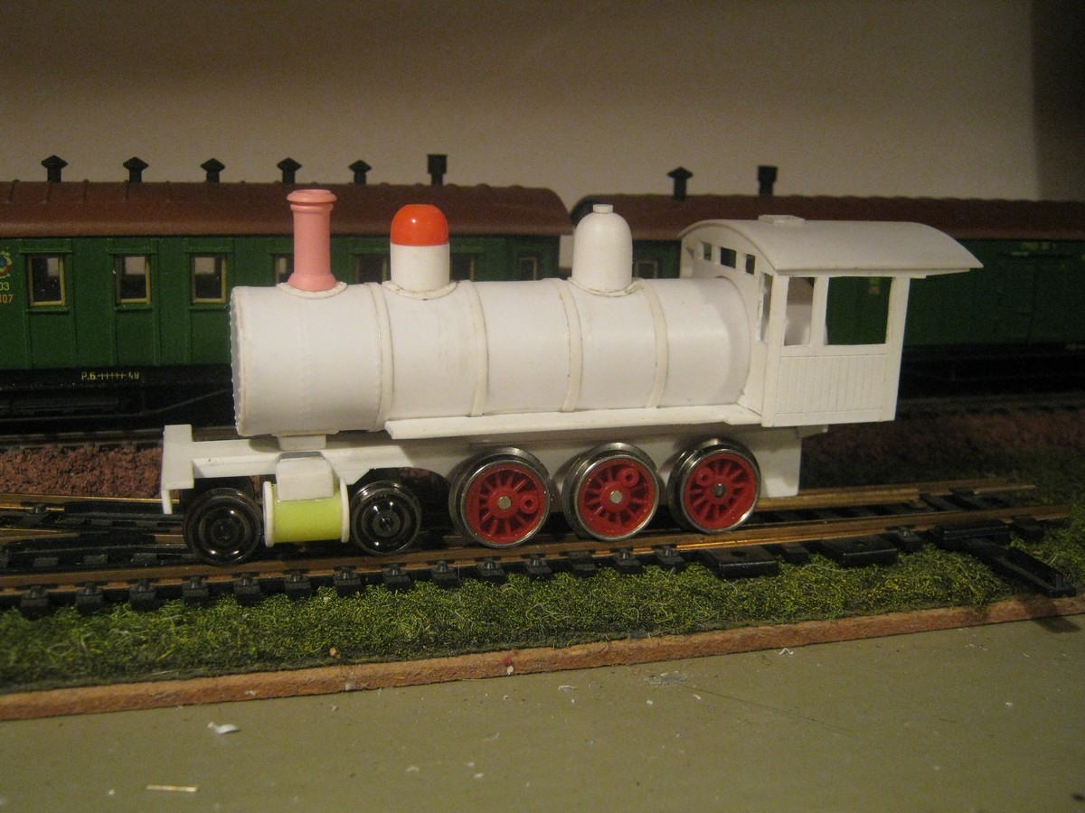

Паровоз сейчас вот в таком состоянии.
