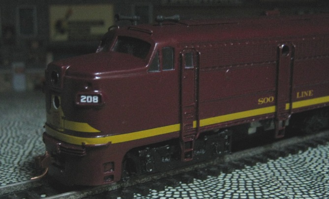

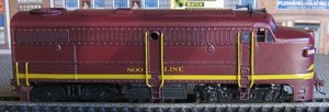

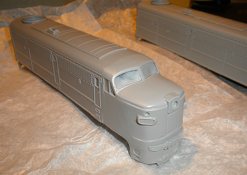

Хочу вам показать модель (в ТТ!) американского тепловоза ALCO FA. Модель сделана из смоляного кита производства Possum Valley (США) с использованием ходовой части от Tillig BR218 (Германия), доработка, сборка и покраска - RailTT (Украина).

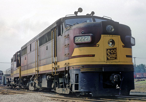

Максимальная скорость этого тепловоза составляла 65 миль в час (около 105 км/ч). На них ставился 12-цилиндровый дизель ALCO 244, на FPA-4/FPB-4 - ALCO 251. В качестве необязательного, дополнительного оборудования предлагалось оборудование для динамического (т.е. электрического, реостатного) торможения.
И хотя в итоге ALCO FA проиграл битву с семейством F компании EMD (для сравнения: было продано 1354 ALCO FA/FB против 7500 EMD F), он все-таки занял второе место по объему продаж среди "кабинных" локомотивов за все время. Американские любители железных дорог считают его самым красивым тепловозом.

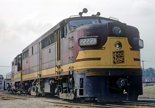

И в самом деле: хотя дизайн ALCO FA разрабатывался явно "по шаблону", заданному EMD ("носато-кабинный" дизайн, разделение на секции A и B, и т.п.), при этом он имел столь характерный дизайн и столь "мощную" внешность, что это само по себе помогало железным дорогам продавать грузоотправителям и пассажирам свои услуги.
Срок службы локомотивов ALCO FA составлял в среднем около 15 лет, как и у всех локомотивов "кабинной" эпохи, но тем не менее на сегодня в США сохранилось несколько десятков ALCO FA, и есть несколько мест где можно прокатиться на экскурсионном поезде под тепловозом ALCO FA.

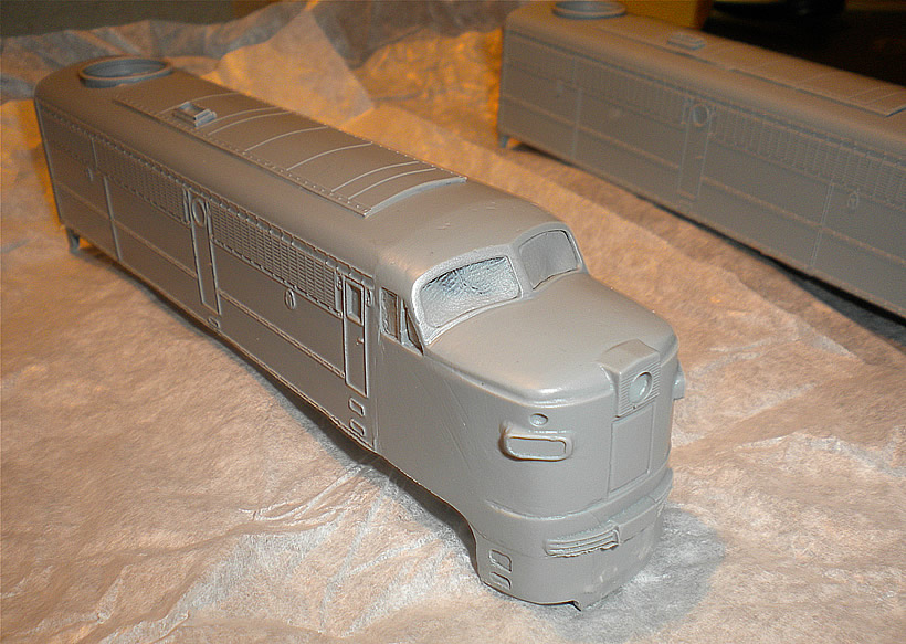

Описание модели.

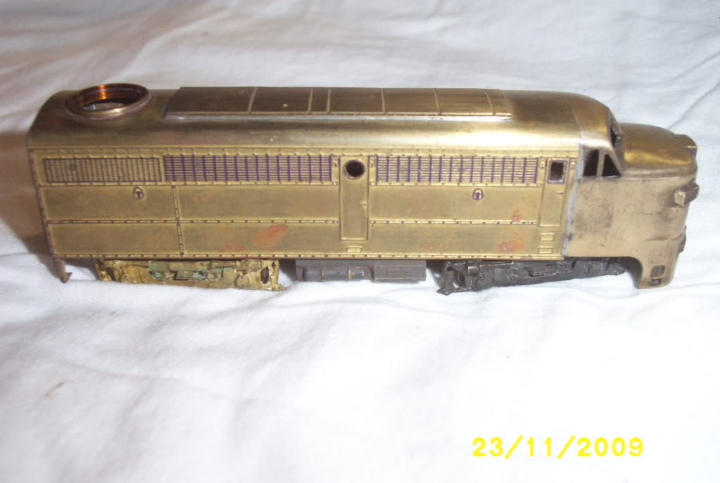

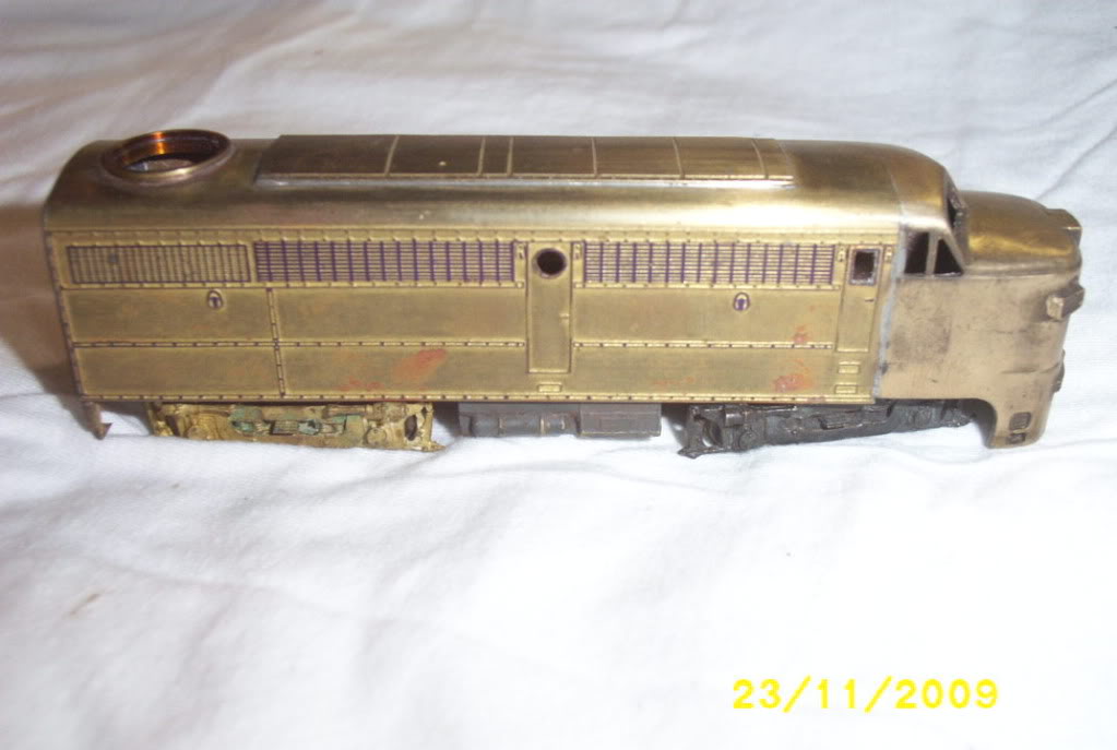

Впервые в ТТ модель тепловоза ALCO FA была выпущена фирмой Kemtron в пятидесятые годы. Модель была сделана из металла.
В 2011 г. маленькая американская фирмочка Possum Valley Models, фактически один человек - Элмер МакКей - выпустила в ТТ копию этой модели в смоле, в виде кита.
В 1954 г. cекция "А" обмоторенная стоила $29.95, необмоторенная - $12.95. Секция "B" обмоторенная - $28.75, необмоторенная - $11.75. "Тогдашних" долларов. Цена на кит PVM (без ходовки) была близкой, но уже в "сегодняших" долларах - $14.49 за секцию)
К сожалению, Possum Valley прекратила свое существование, так что сейчас заказать такой кит уже не получится :(

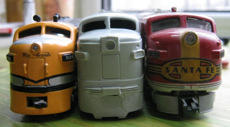

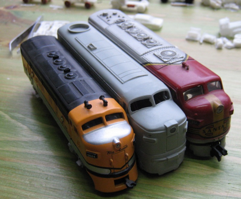

Как я уже сказал выше, фирмой ALCO выпускались FA-1 и FA-2, которые немного различались по длине (в масштабе ТТ разница составляет около 5 мм). Kemtron, а вслед за ним и PVM выпустили "нечто среднее" по длине, так что модель примерно на 2.5 мм короче чем FA-2 и на 2.5 мм длиннее чем FA-1. Кроме того, корпус сделан немного выше чем надо, так что оказались искажены пропорции при взгляде спереди и форма лобовых стекол. Тем не менее локомотив вполне узнаваем и симпатичен.

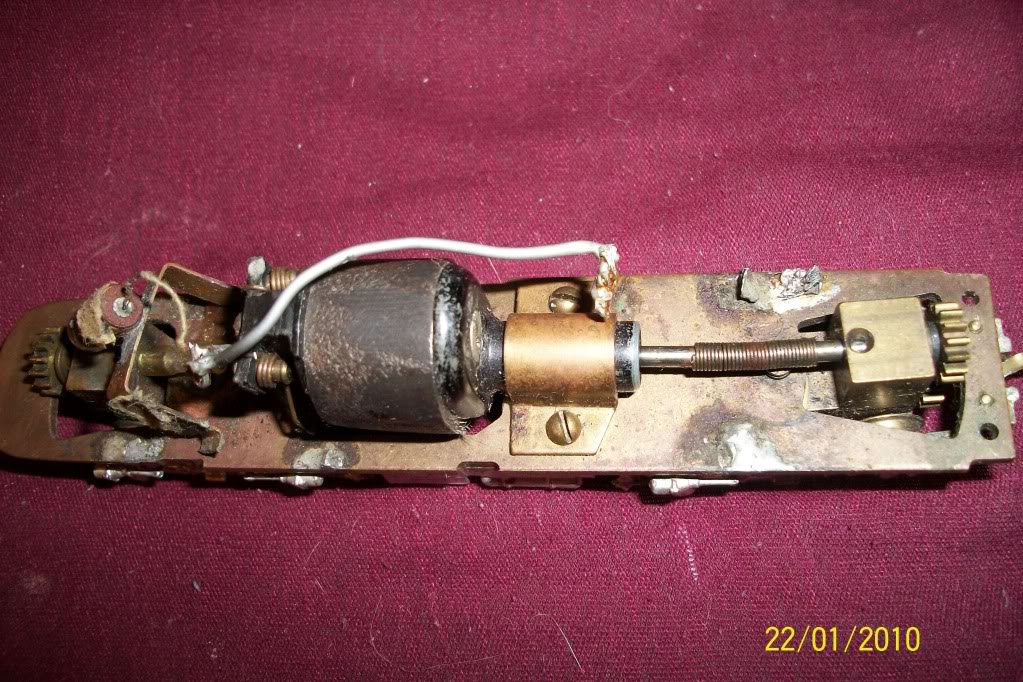

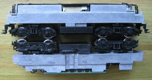

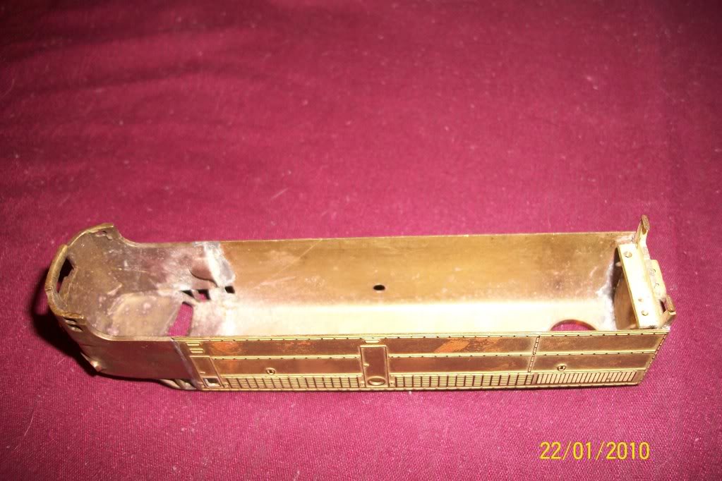

Вот сравнительная фотография EMD F7 от Lionel (неходовая модель в масштабе 1:120), моего ALCO FA и EMD F7 (или F9?) от ROKAL, старых времен, про которую известно, что она крупнее, чем 1:120.
Possum Valley предлагала заказывать ходовку в Австралии, у Hollywood Foundry. Там действительно предлагаются самые разнообразные ходовки, но изучение вопроса показало, что и по цене, и по доступности гораздо лучше подходит стартовый тепловоз BR218 от Tillig. Он почти идеально подходит по всем размерам (разницу в 1.3 мм в расстоянии между тележками я считаю допустимой), но рама немного длиннее чем надо - ее необходимо укоротить, и заменить боковины тележек.
(Интересно, что как выяснилось, существует два разных варианта BR218)

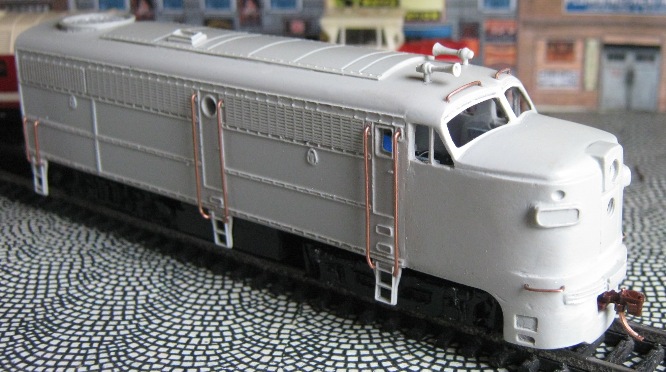

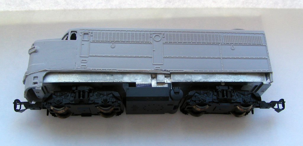

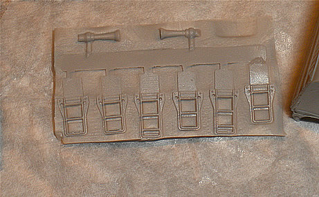

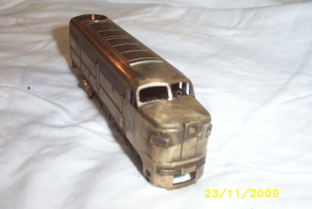

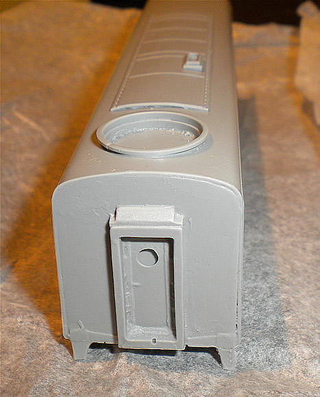

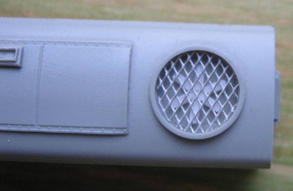

Я по-дружески попросил Николая из RailTT доработать и собрать этот кит. Вот что получилось.
Вот как выглядел набор изначально:

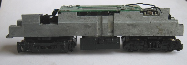

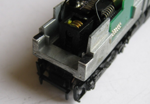

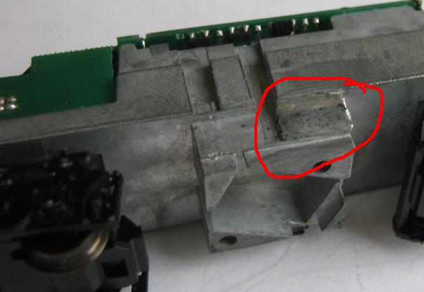

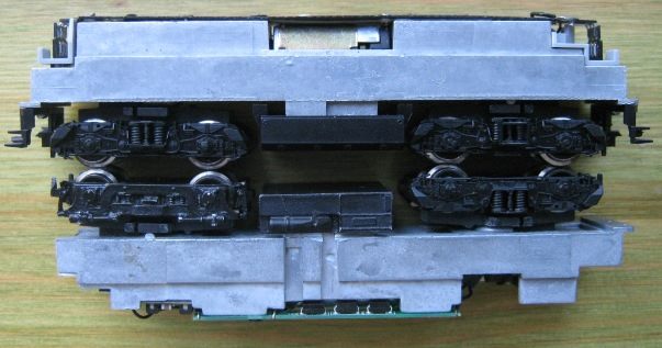

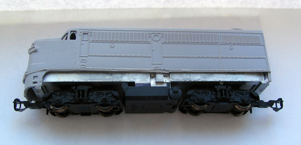

Первые попытки примерить кузов "американца" на ходовку от Tillig
Как видите, рама чуть длиннее, чем требуется, поэтому как минимум надо отпилить хвост. :)

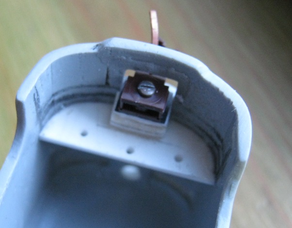

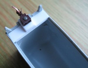

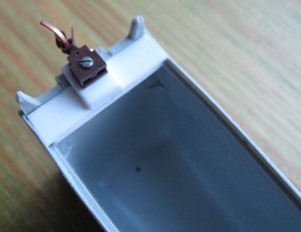

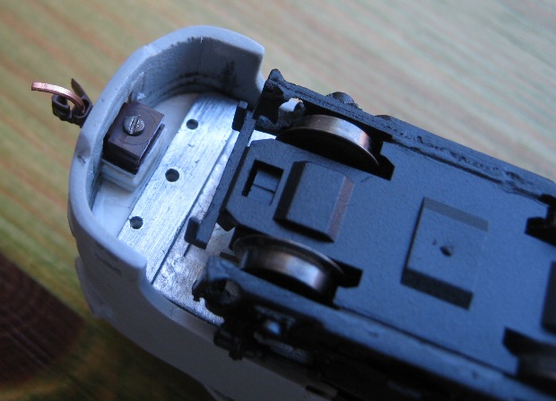

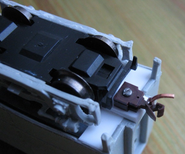

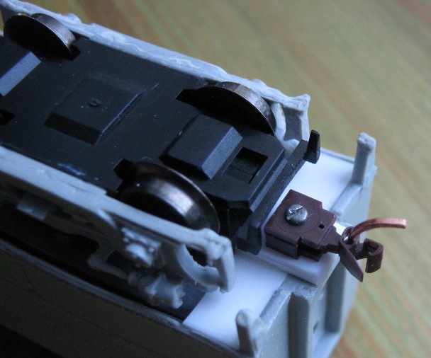

В американском ТТ, как правило, используются кулачковые сцепки Kadee 713/714 (предназначенные для узкоколейного типоразмера H0n3) или Micro-Trains Line (предназначенные для N). Сцепки MTL, установленные на кузов модели:

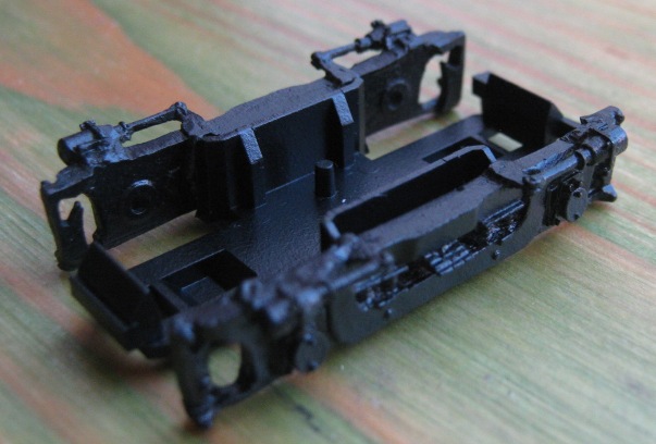

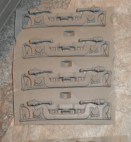

Доработанная и покрашенная тележка на замену
Корпус, посаженный на ходовку. Отверстия предполагается использовать для крепления.
(продолжение в следующем сообщении - превышен лимит на картинки :) )

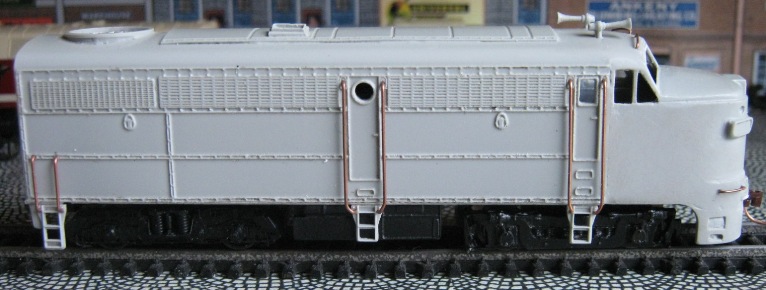

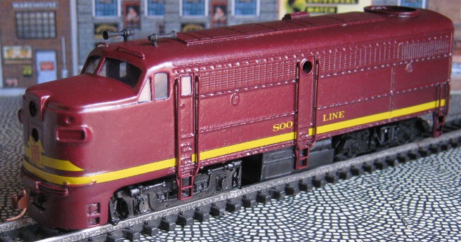

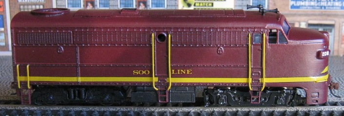

Поручни-лесенки
Маленькая симпатичная деталь

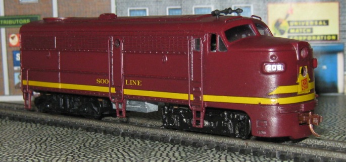

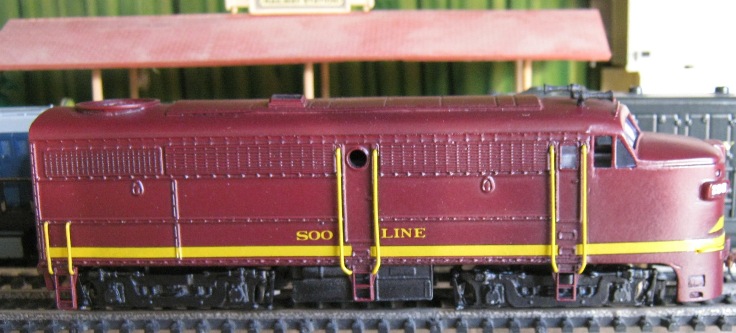

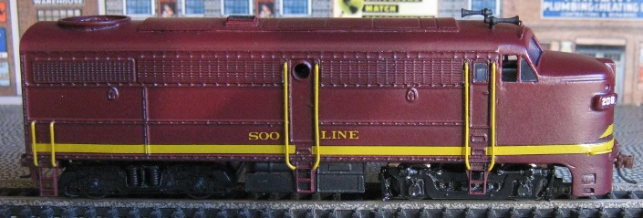

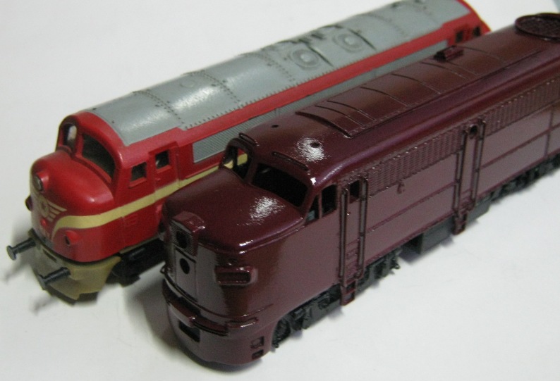

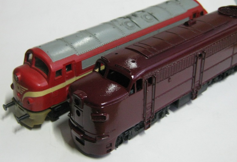

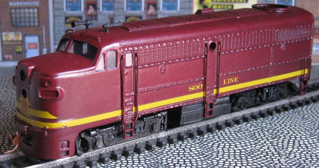

Покрашенный ALCO рядом с широко известным NOHAB-ом.

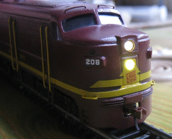

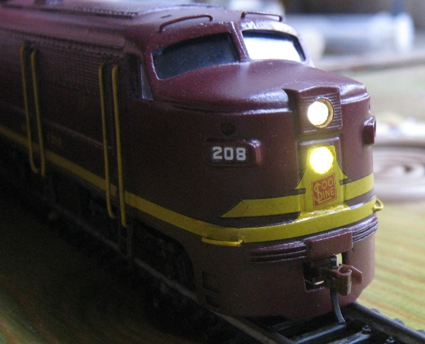

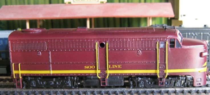

Нанесены декали. Использовались декали для N. Схема окраски соответствует дороге SOO Line (полное название Minneapolis, St. Paul and Sault Ste. Marie Railroad), работавшей на Среднем Западе США, от Чикаго до Северной Дакоты, периода до 1961 года.
Покрашены поручни:
Номер соответствует реальным тепловозам ALCO FA-1, работавшим на этой дороге.

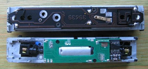

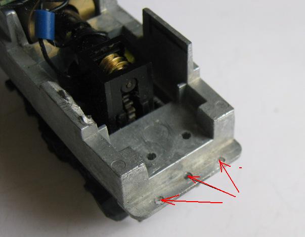

Для интересующихся: ходовка от Tillig BR218 (использовался "стартовый" тепловоз, купленный в 2012 году)
Один выступ пришлось отломать, потому что предполагалось посадить в кабину машиниста. Но машинист все равно не влез. :(
Обнаружилось, что существует два варианта BR218 от Tillig. Дата выпуска второго варианта неизвестна. Надеюсь, что второй вариант тоже подойдет (у меня на самом деле два кита ALCO FA ;) )

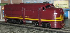

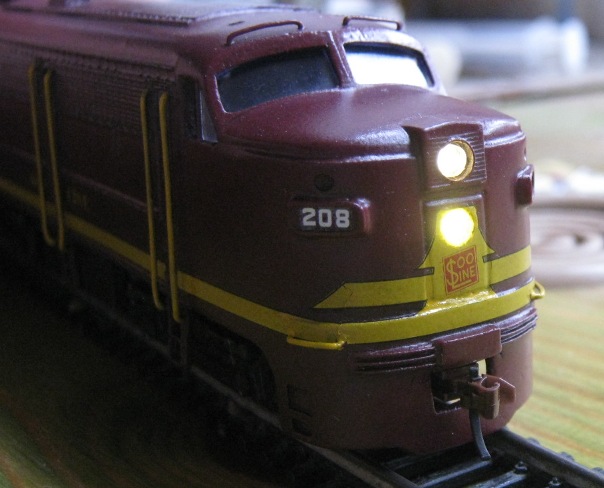

Добавлен свет:
Надеюсь, вам понравилось :)

Что касается ходовок BR218 (217-219) от Tillig то на самом деле их было три варианта. Те, что у Вас:
ходовка нового образца (третье поколение) начиная с 2011/2012 гг с мотором Mashima под разъем PluX12 (с возможностью установки 6pin NEM651)
ходовка старого образца (первого поколения) 1997/98 до 2004/05 гг с мотором Buhler без разъема но с возможностью впайки декодера 6pin вместо выламываемой заглушки
Была еще второго поколения эдентична первому со сменой печатной платы с 2004 по 2012гг. На ней был установлен разъем 6pin.

burbon писав: Что касается ходовок BR218 (217-219) от Tillig то на самом деле их было три варианта.
Ага, вот оно что. Спасибо!
Я правильно понимаю, что нового образца - это "зеленая"?
Повідомлень: 1818
Has thanked: 249 times
Been thanked: 998 times
Re: ALCO FA от RailTT - прототип и модель
Arseny писав: Ага, вот оно что. Спасибо!
Да, с зеленой платой это новая. И двигатель Mashima на голову выше Buhler-а, хотя многие производители до сих пор ставят на свои модели двигатели которые даже до Buhler не дотягивают!
Н0-исты хорошо знают дороговалютные ходовки PMT для апгрейда Piko, так вот там стоят двигатели Buhler.

То-то я смотрю, "зеленая" ходовка тише и плавней ездит... :)
