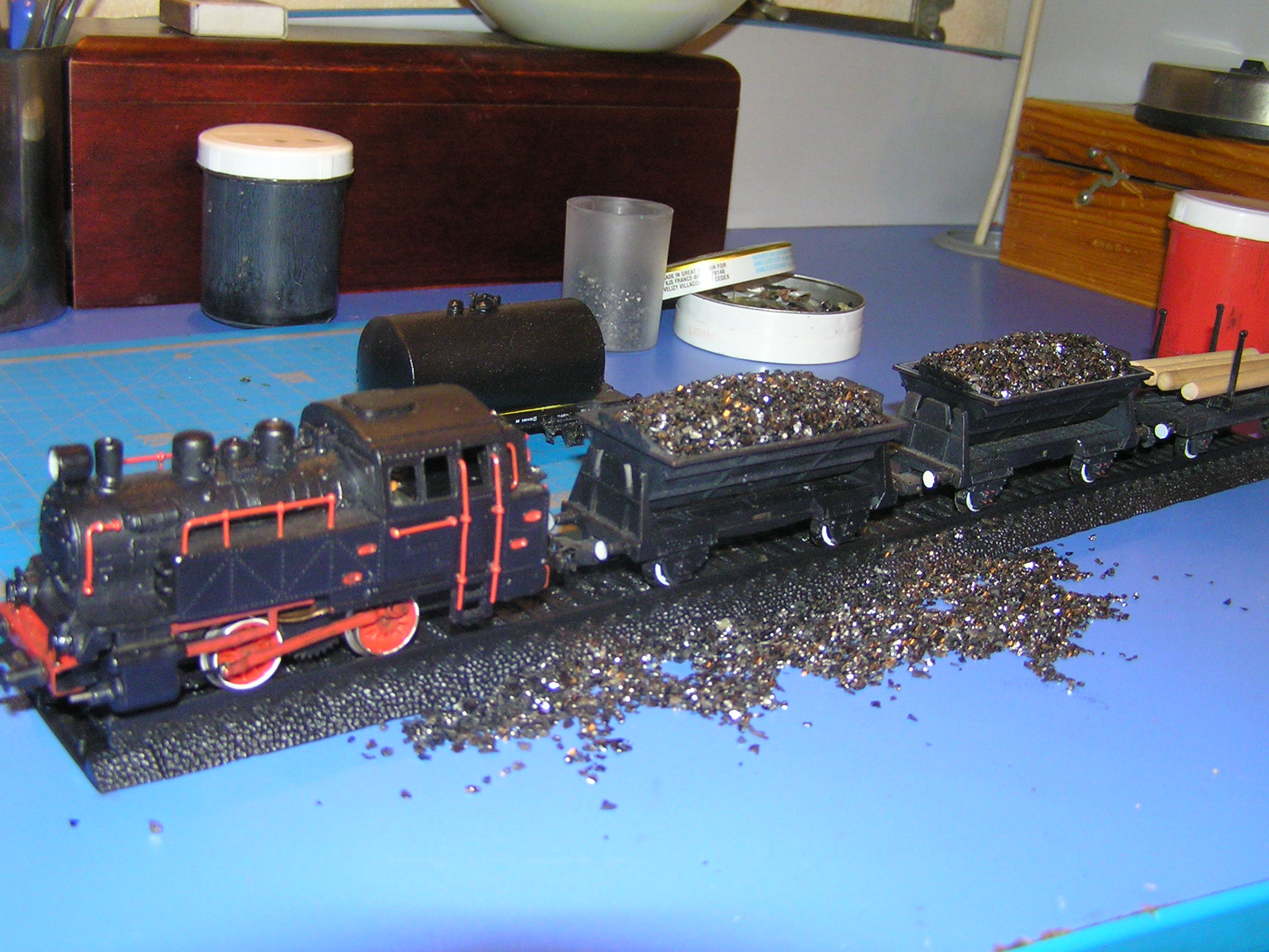

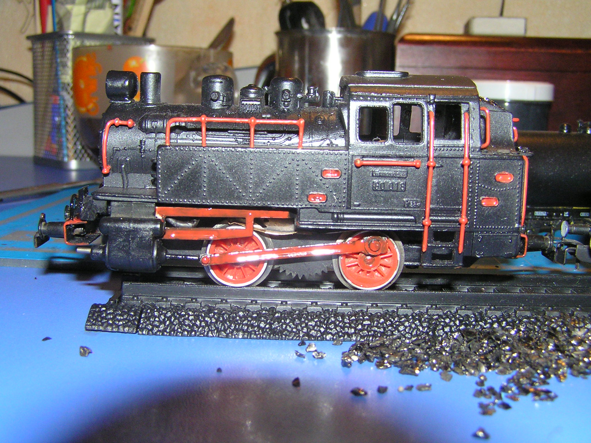

Затер все швы от отливки, сделал поручни лесенки.

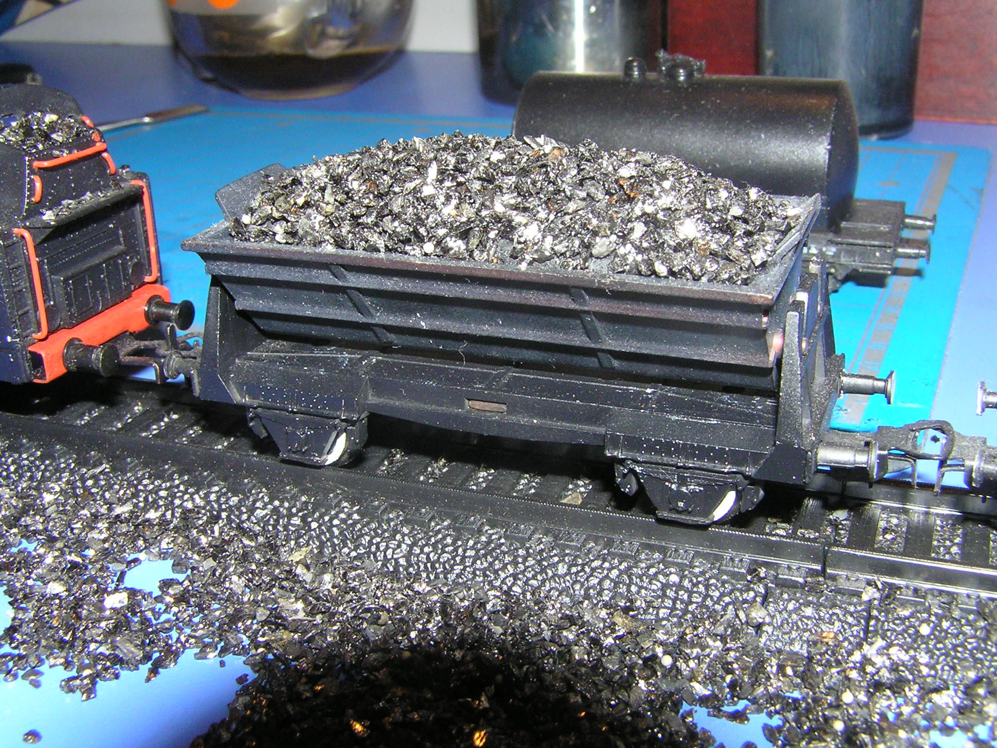

Вагоны покрашены и наполнены углем.

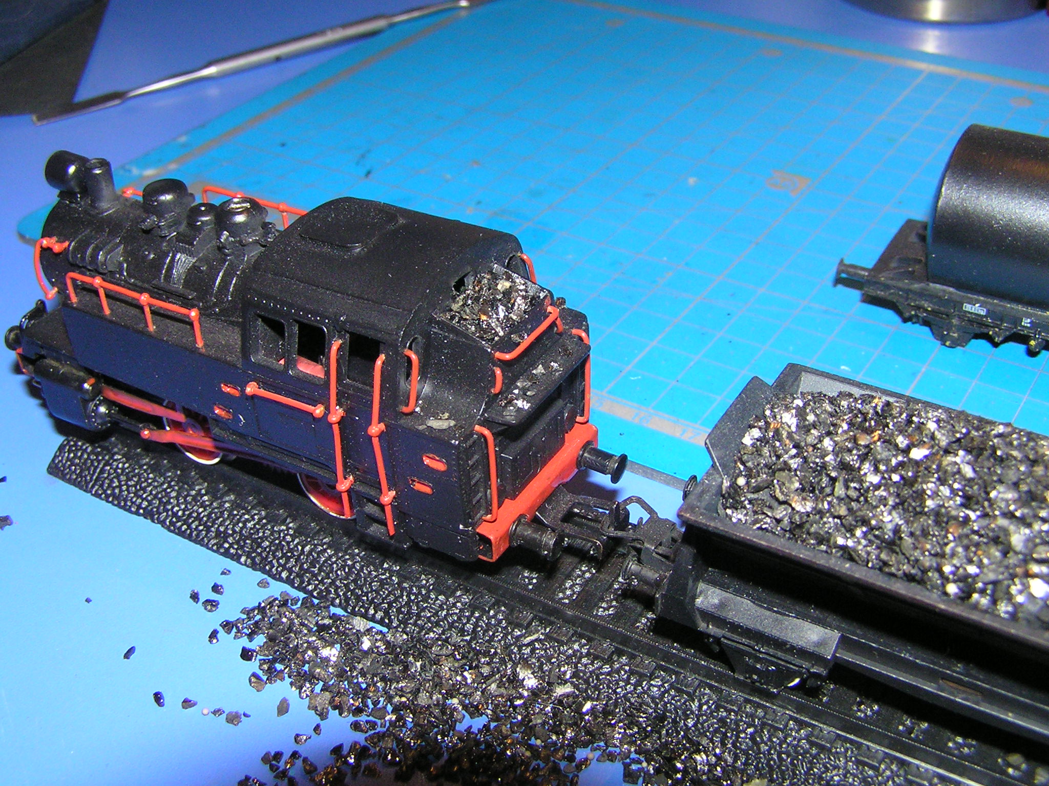

В паровозе настоящий уголь

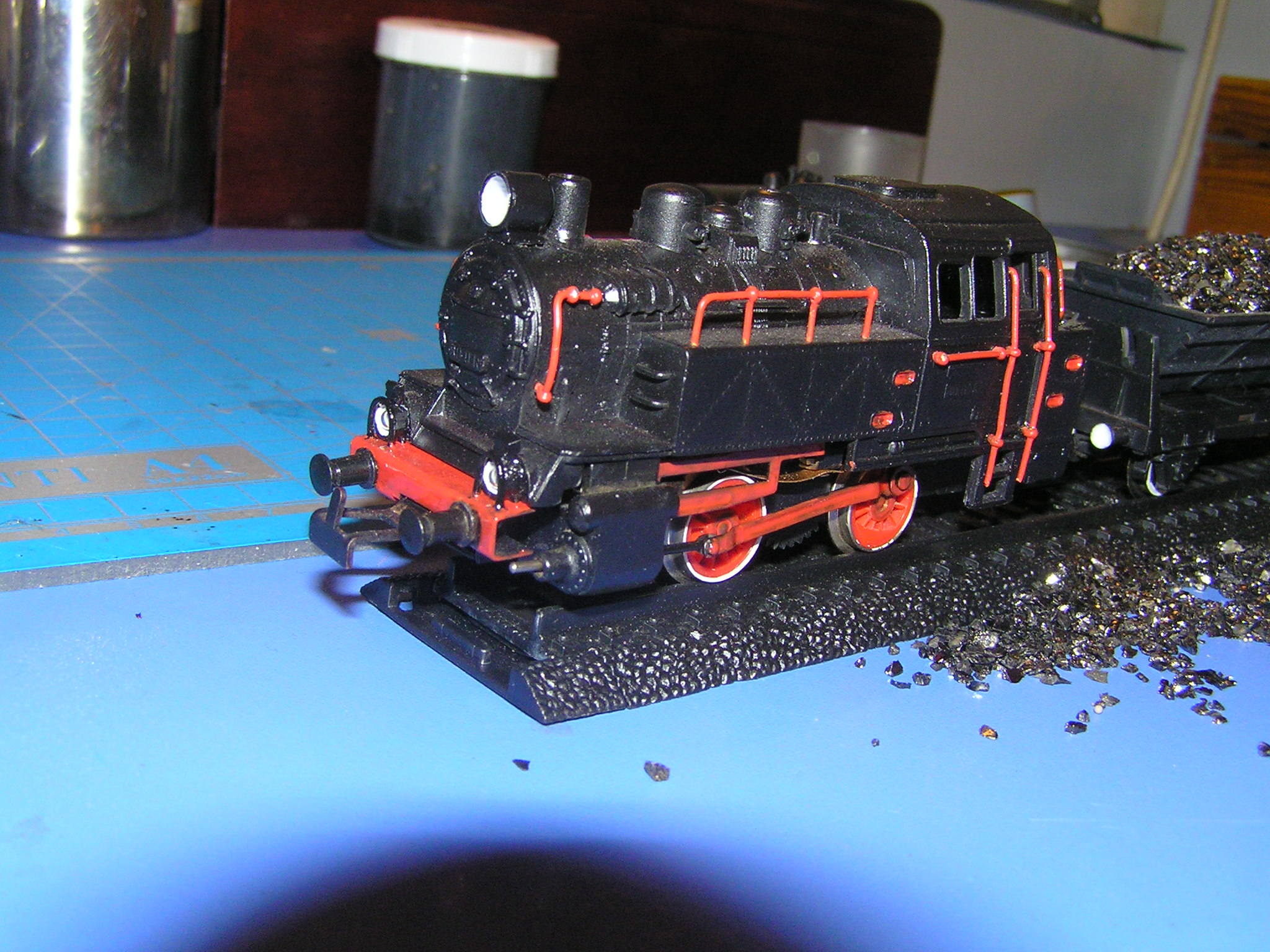

Сделал фонарь и фары, все горит и светится. Осталось остеклить и наклеить декали.
Вроде получилось не плохо.

Довольно неплохо поработал с поручнями,хоть и толстовата проволока.Покрасил бы в черный
не так бросалось бы в глаза.Оградка на водяном баке немного лишняя.На будке паровоза
сточить немецкие таблички.То что лок с освещением это похвально. :roll:
По поводу деколей.Они есть у Игоря (Бурбон),на Европу и СовокЪ.Но так как танк паровоз в совке это
всегда промышленность,то особо деколировать то и нечего. 8-) К примеру на паровозе МЧМ и номер,
на вагонах номера.Можно и вообще без надписей. :roll:

Поручни на баке надо перекрасить,согласен. Я знаю что их там не должно быть но так лок как то ожил.
Я делал его на коленках пока лежал в госпитале. Спасибо за совет.

Все поручни покрасить в черный?

dima74 писав:Все поручни покрасить в черный?
Просто черный цвет визуально уменьшит толщину поручня.Правда и немного "сьест" детализацию. :roll:

Отлично поработал, хоть и в госпитале... Дима,крась поручни в черный, не прогадаешь :!:

Оградка по бакам на Питерском живом 9П есть. Но поручни красят черным кроме входных в будку которые никелерованны, красить в полированный металл \серебрянку.
Будку остеклить бы, нанести какой либо номер, на предприятиях часто наносили просто инвентарный номер.

Даа, поручни толстоваты, "дзен" чуть нарушен ("дзен" в китайской культуре - Гармония). Но техника изготовления хорошая, хорошая! Держатели поручней сделаны хорошо, скруглённые, одинаковые, Мне нравится! Найдешь проволоку тоньше и буде супер, тогда и в черный не совсем обязательно красить.

Да поручни сильно толстые, в совке они в большинстве были белыми тоже касается и кулис. Ну а так да пойдет как первенец.
Не обязательно латунь.
