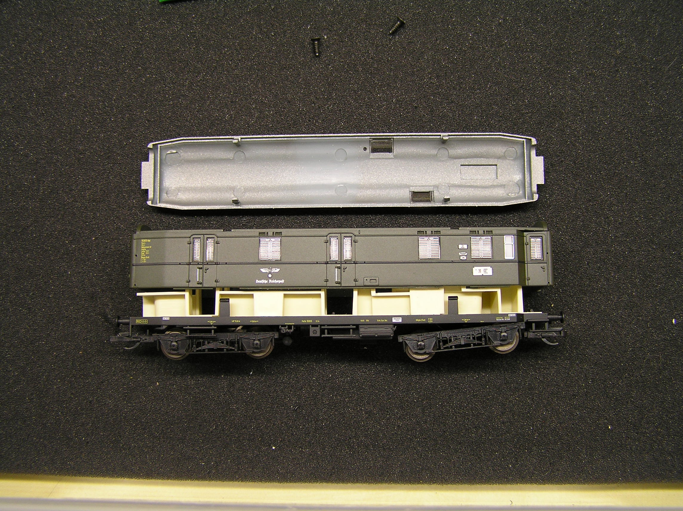

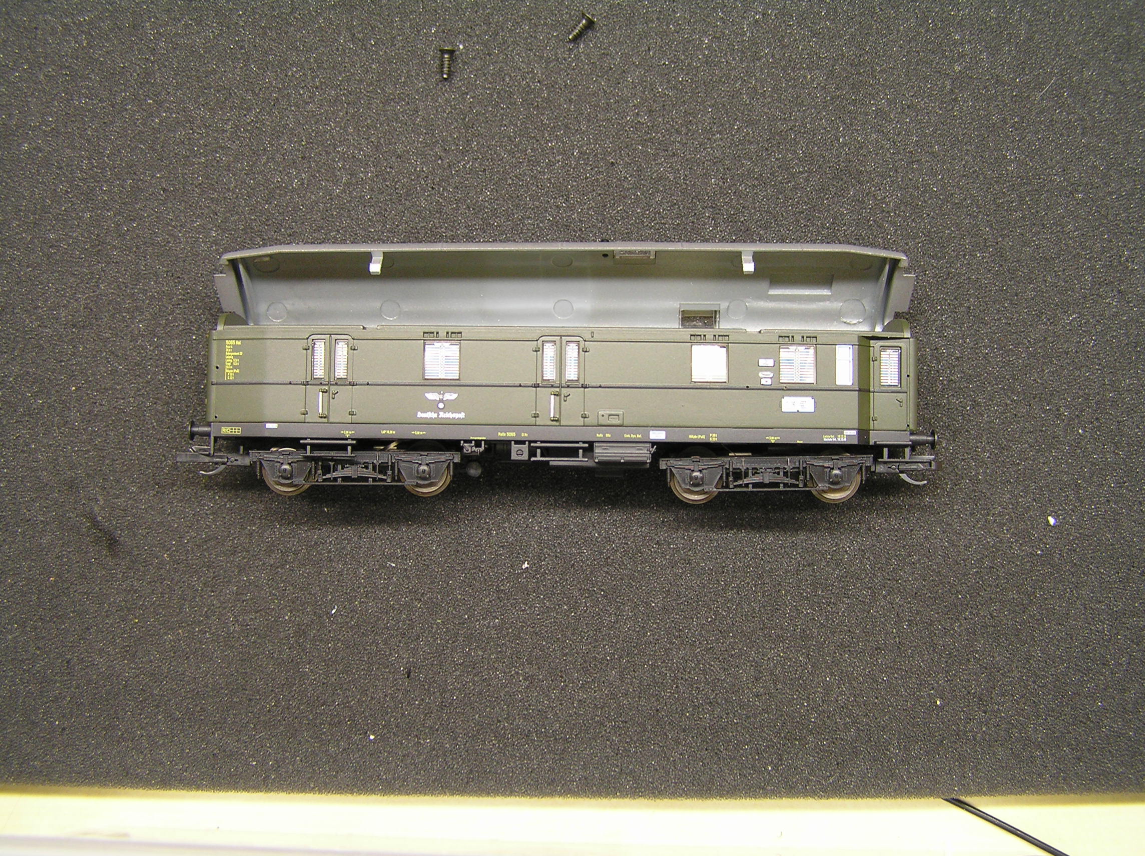

Исходники:
Модель Tillig 13891 почтовый вагон тип Post4-b/15

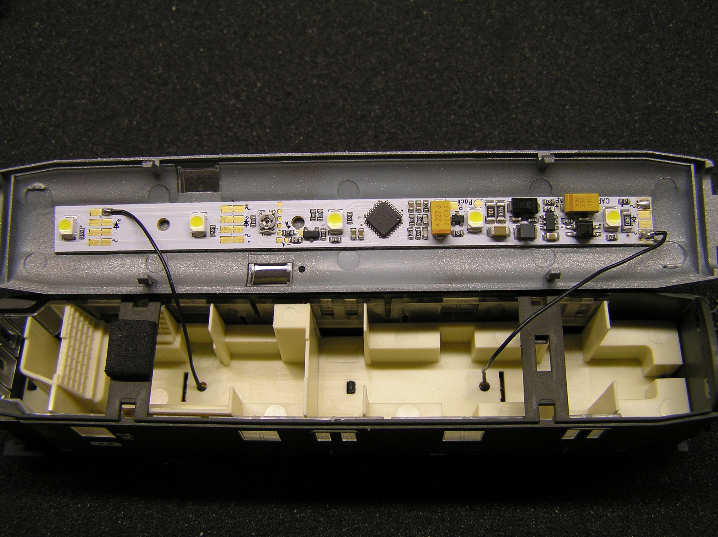

Плата освещения с интегрированным декодером Viessmann 5076

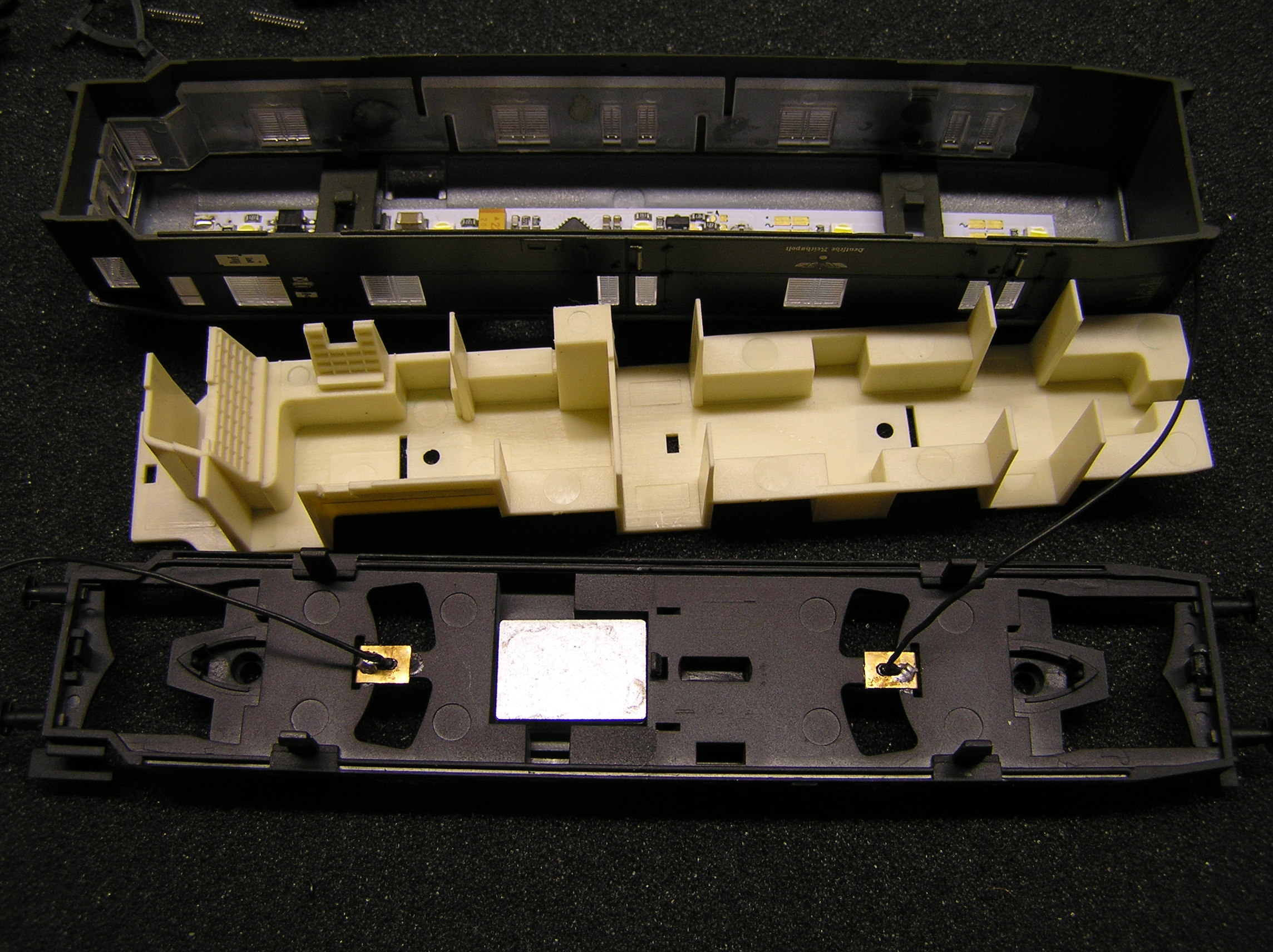

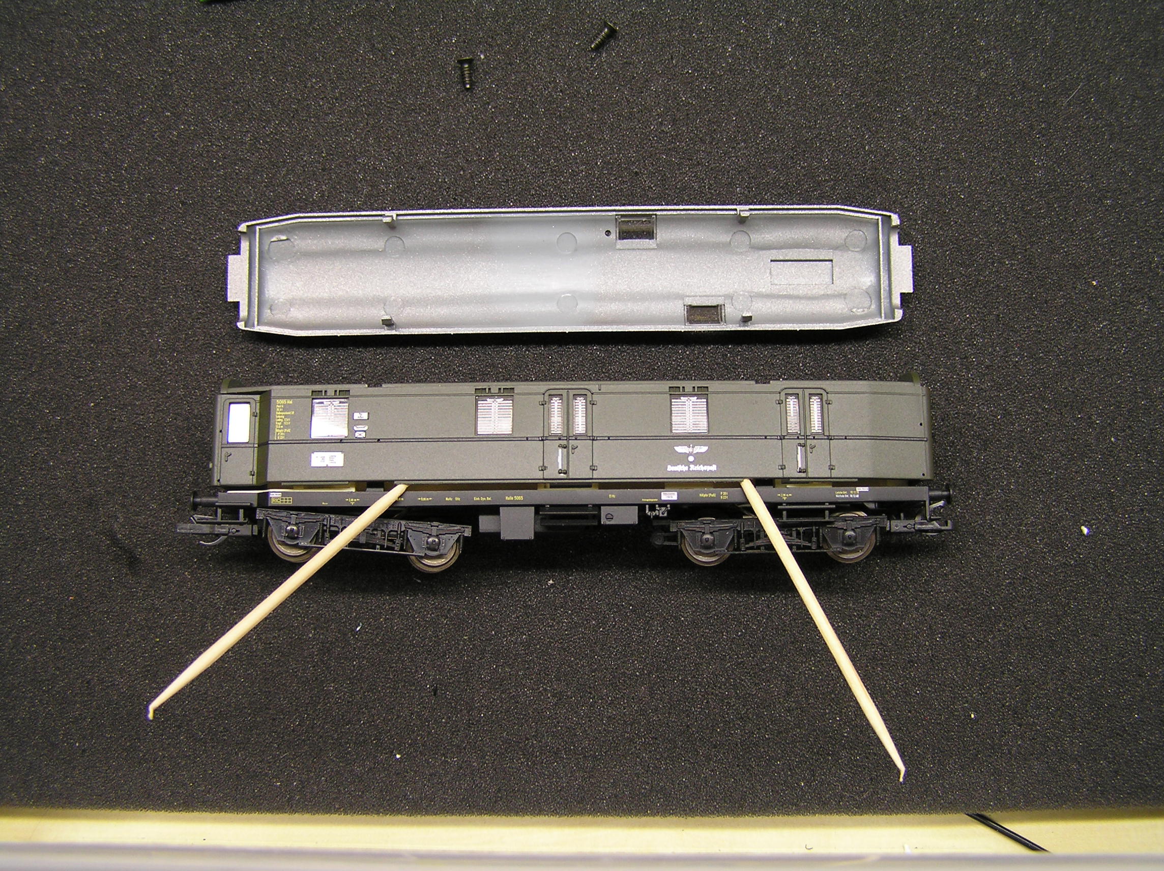

***Все вагоны Tillig разработаны "с подготовкой под свет", т.е. имеют заводской токосъем. Питание снимается с металлической рамы тележки. Вагоны имеют шикарный накат!
Данный вагон имеет штатное место для установки платы освещения шириной 7мм. Цифровые платы от Viessmann имеют ширину 9мм. Плата была установлена с фиксацией под крышу вагона.
Немного фото процесса:

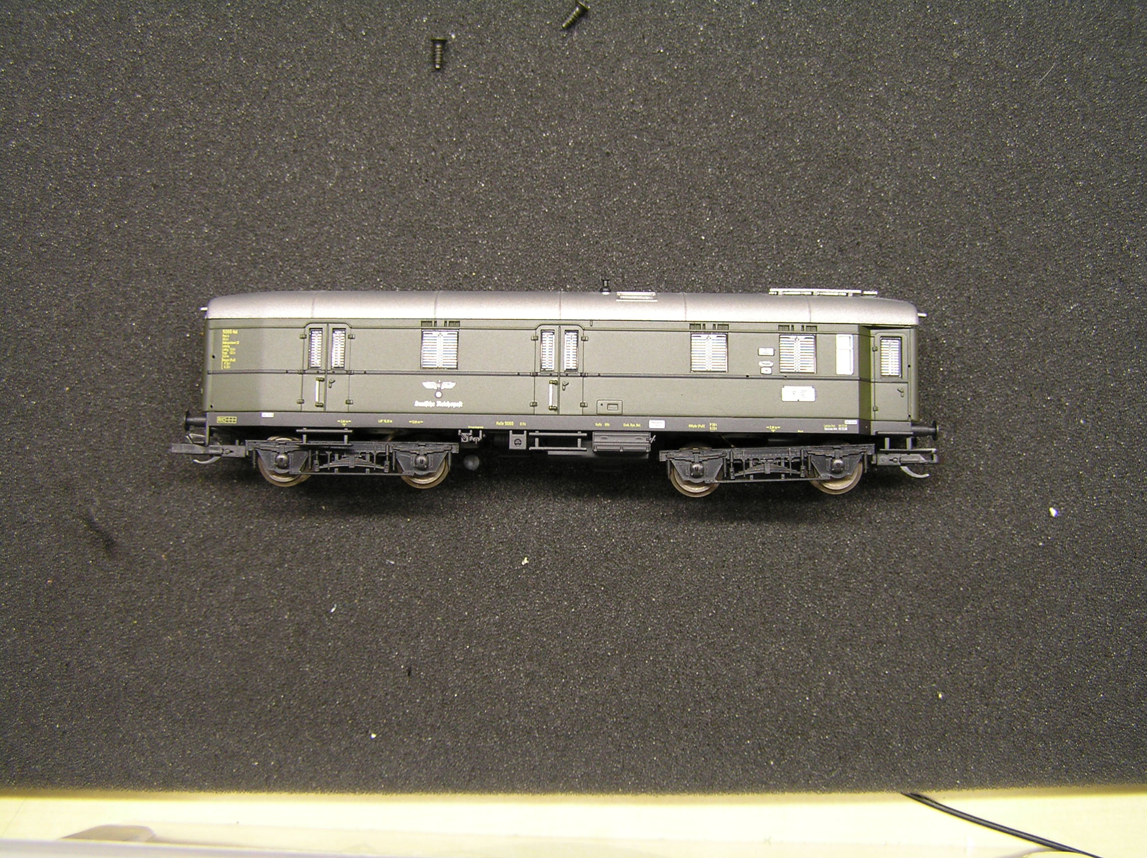

P.S. на первых фото в кадр попали винты от другой модели! :oops:
