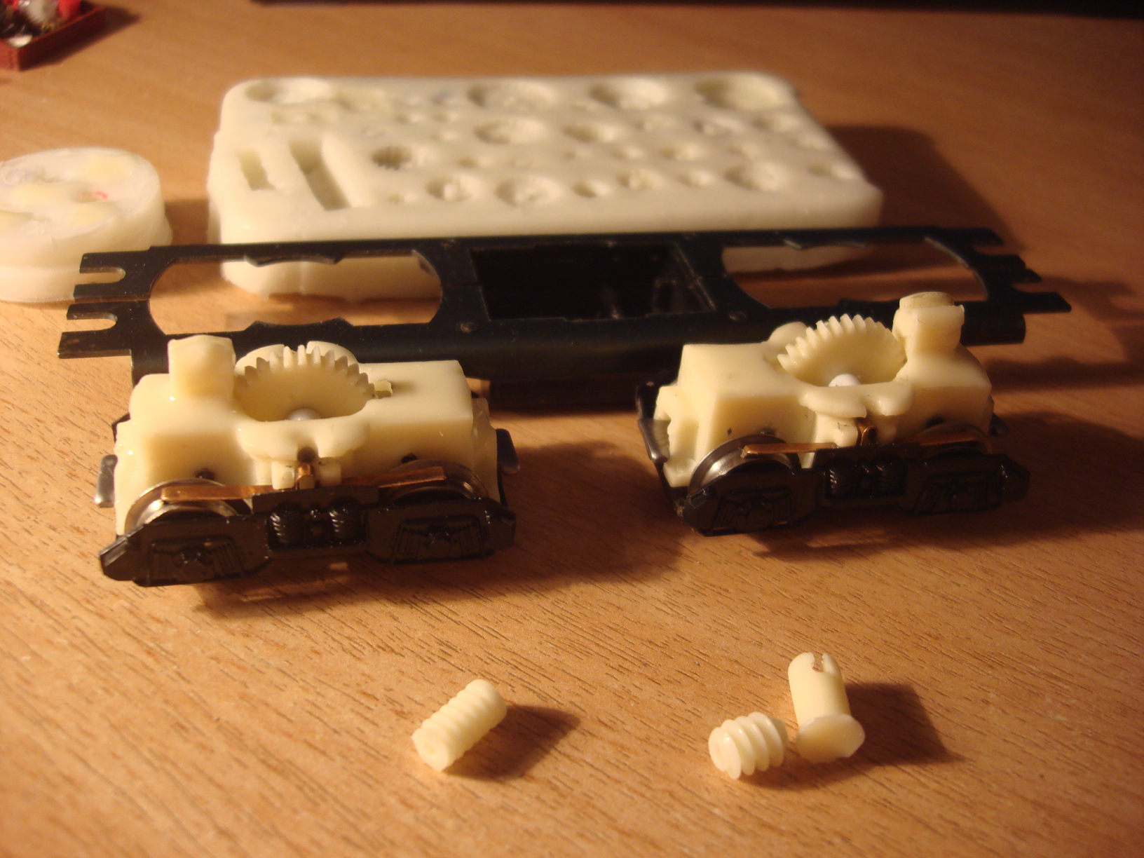

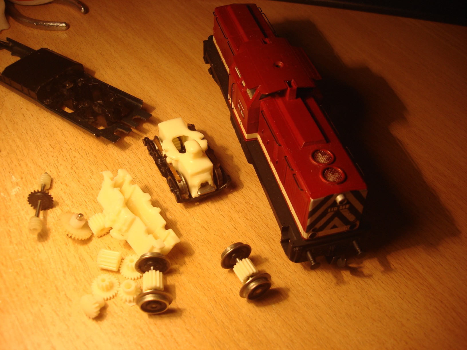

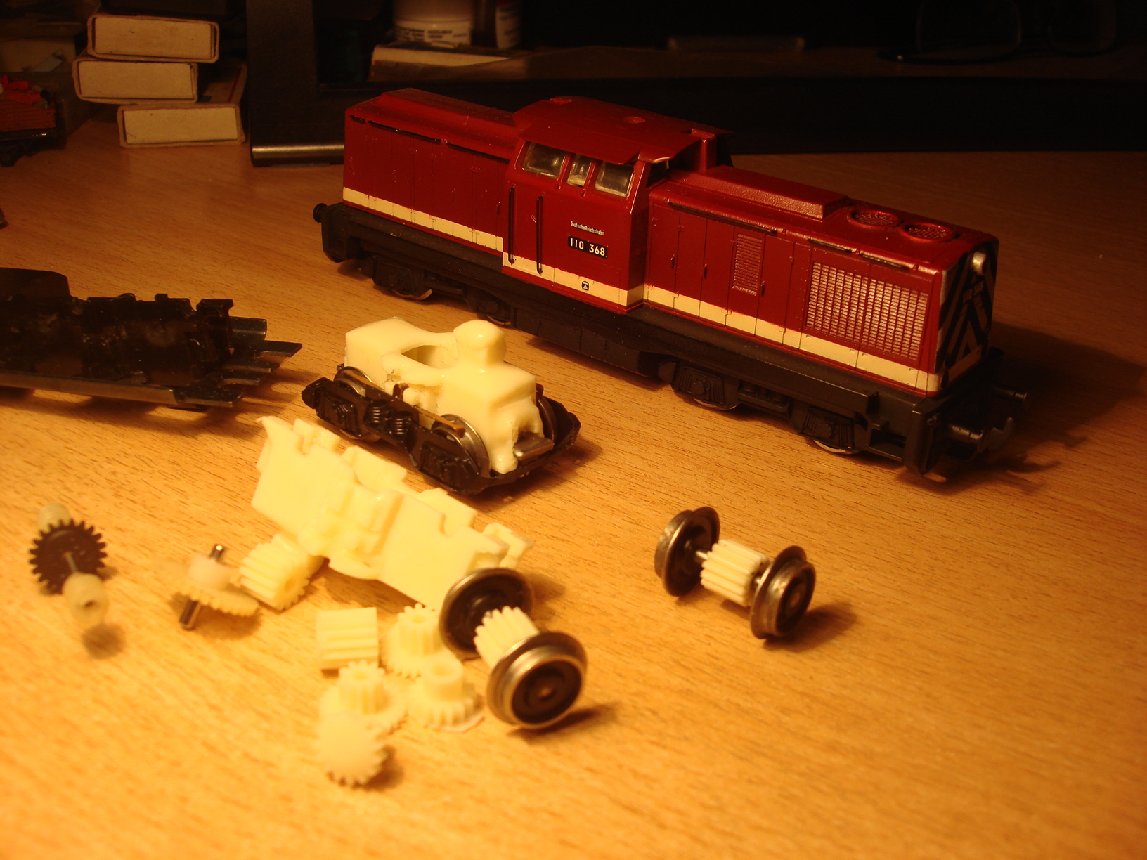

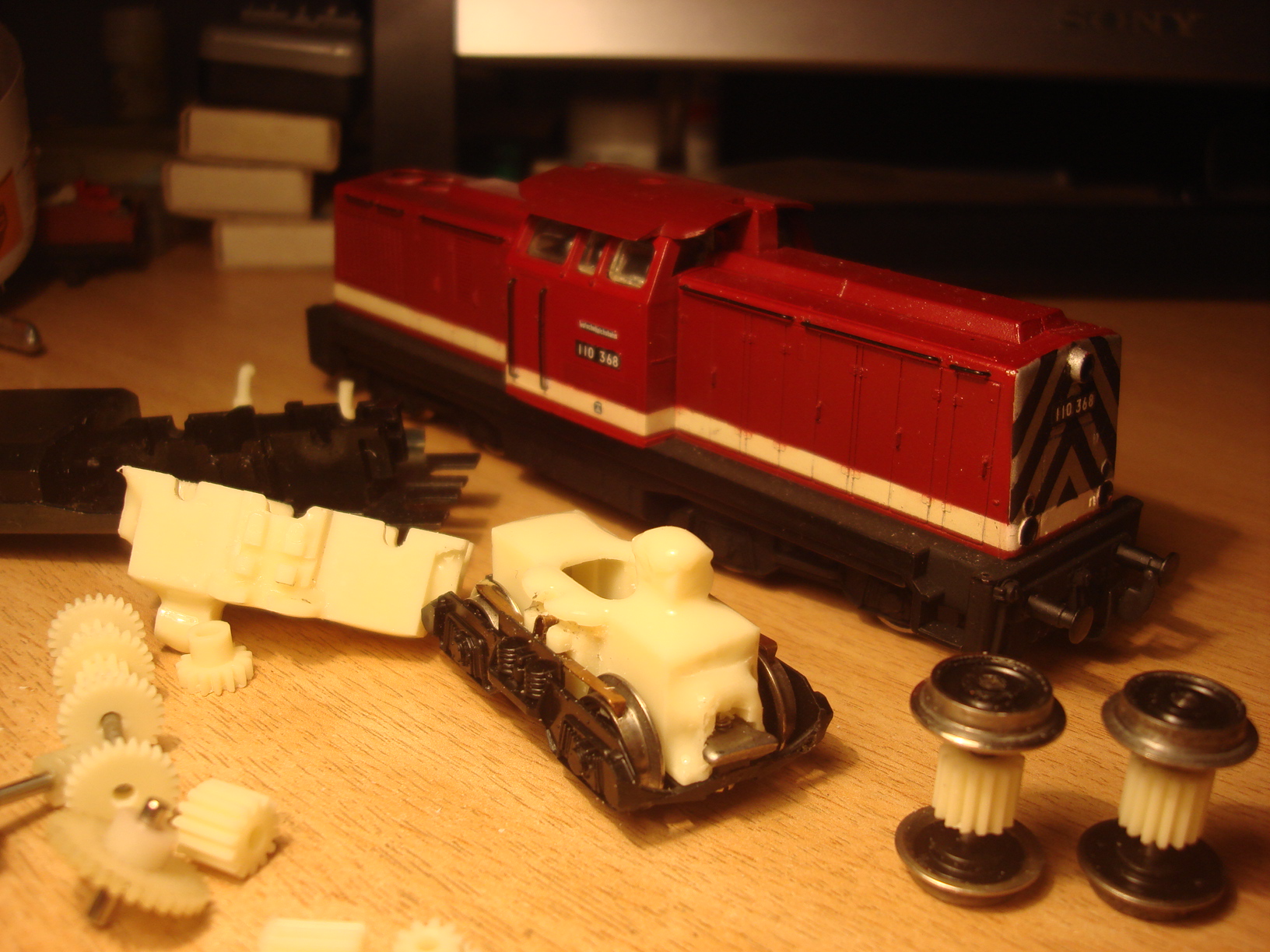

Решил и я повторить подвиг Александра :roll: Отлил шестеренок разного диаметра, корпус редуктора, буду ставить эксперименты :)

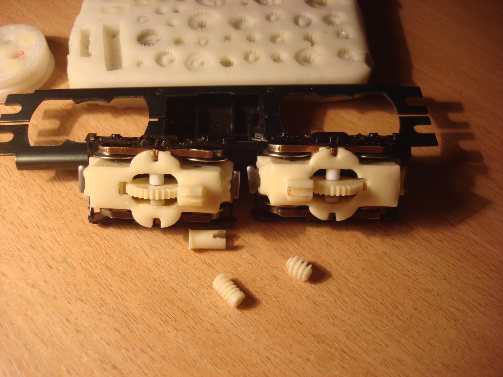

Немного еще :arrow:

Значит в первой ступени будет червяк... Это хорошо. Даже отлично!
В совокупности с хорошим двигателем всё это дело будет лишь тихонько шелестеть.
Been thanked: 550 times
Re: BR110 Gutzold. Сверхмалый ход 2
Хорошее решение! Большая шестерня раздаёт на 2 маленькие ведущие!
Думаю должно устранить "поросячий визг" от работы старого редуктора.
Олег, ты готовь микрофоны, аппаратуру всякую к съёмкам ролика! в этом проекте, на "экзамене" главным будет "звук" :!: :mrgreen: (шутка)

На данном этапе проект приостановлен. Главное - это тест такой ходовки, и она удалась 8-) Теперь можно смело самому делать редукторы под наш ПС.
