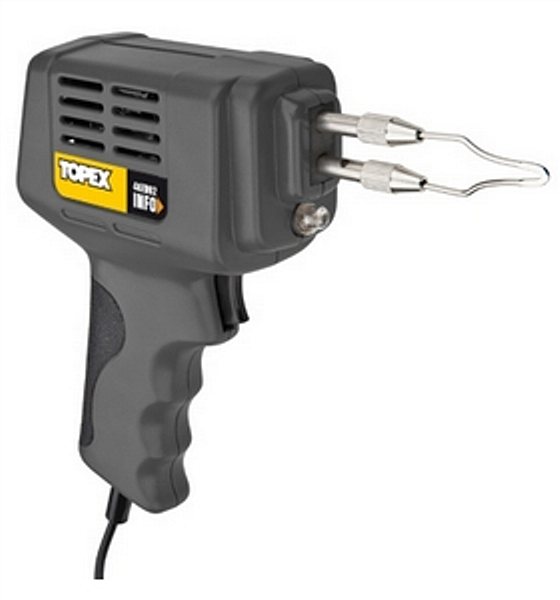

Насколько я знаю - пистолет - он импульсное паяло....
Вот такое?

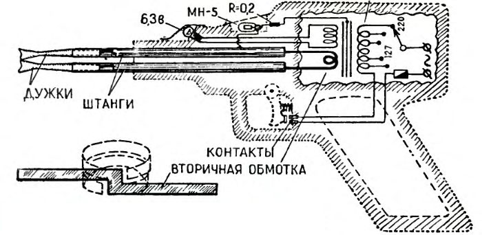

ВОт схема его

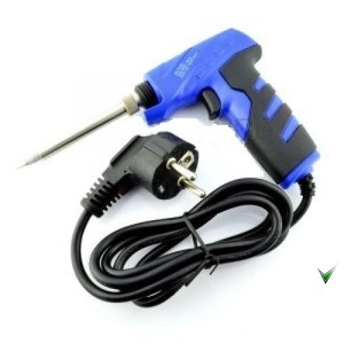

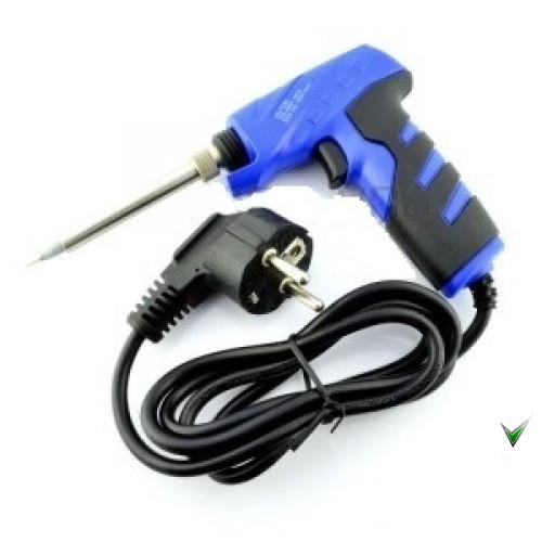

Ого, ого какая активность) я уж было завтра ждал ответа. Счас фото приложу. Паяльник не импульсный на 30-70 ват (70 через кнопку). Но при паянии явно не 30ват., котел который паяльной станцией паяю им расплавил за пол тыка, идет явный перегрев, даже ощущается по плавлению олова. Вилка ток по тоньше, совковая, а так один в один. Производитель неизвестен, думаю всем известный и хорошо зарекомендовавший себя бренд :lol:
