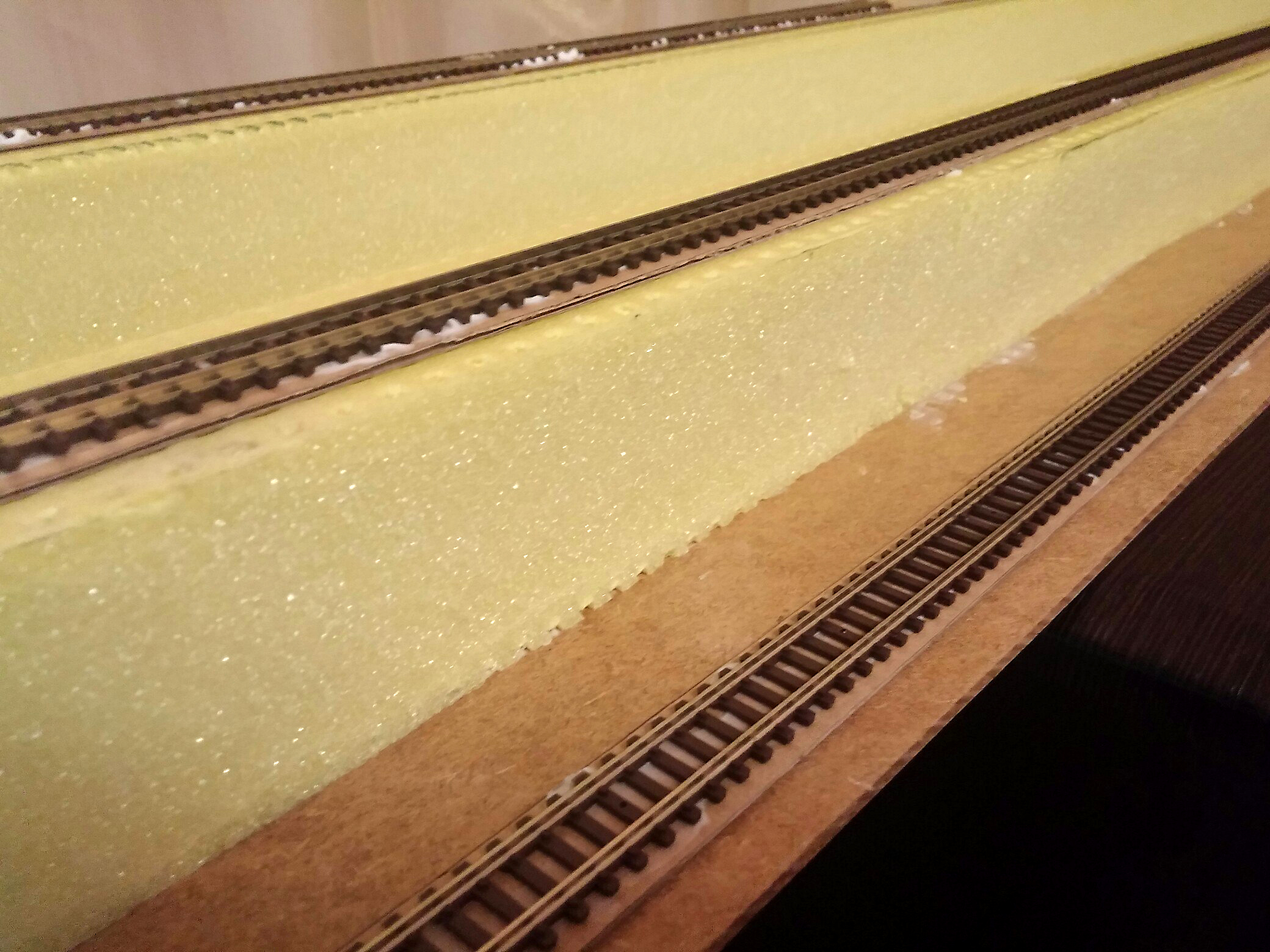

Пустые витрины с моделями как китайские елочные игрушки.....они не приносят радости! Поэтому нада брать руки в ноги и делать мини-диорамы на полках!

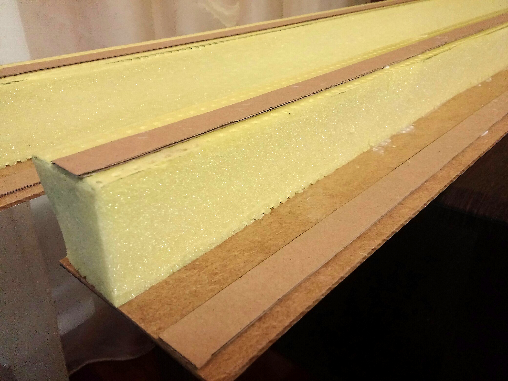

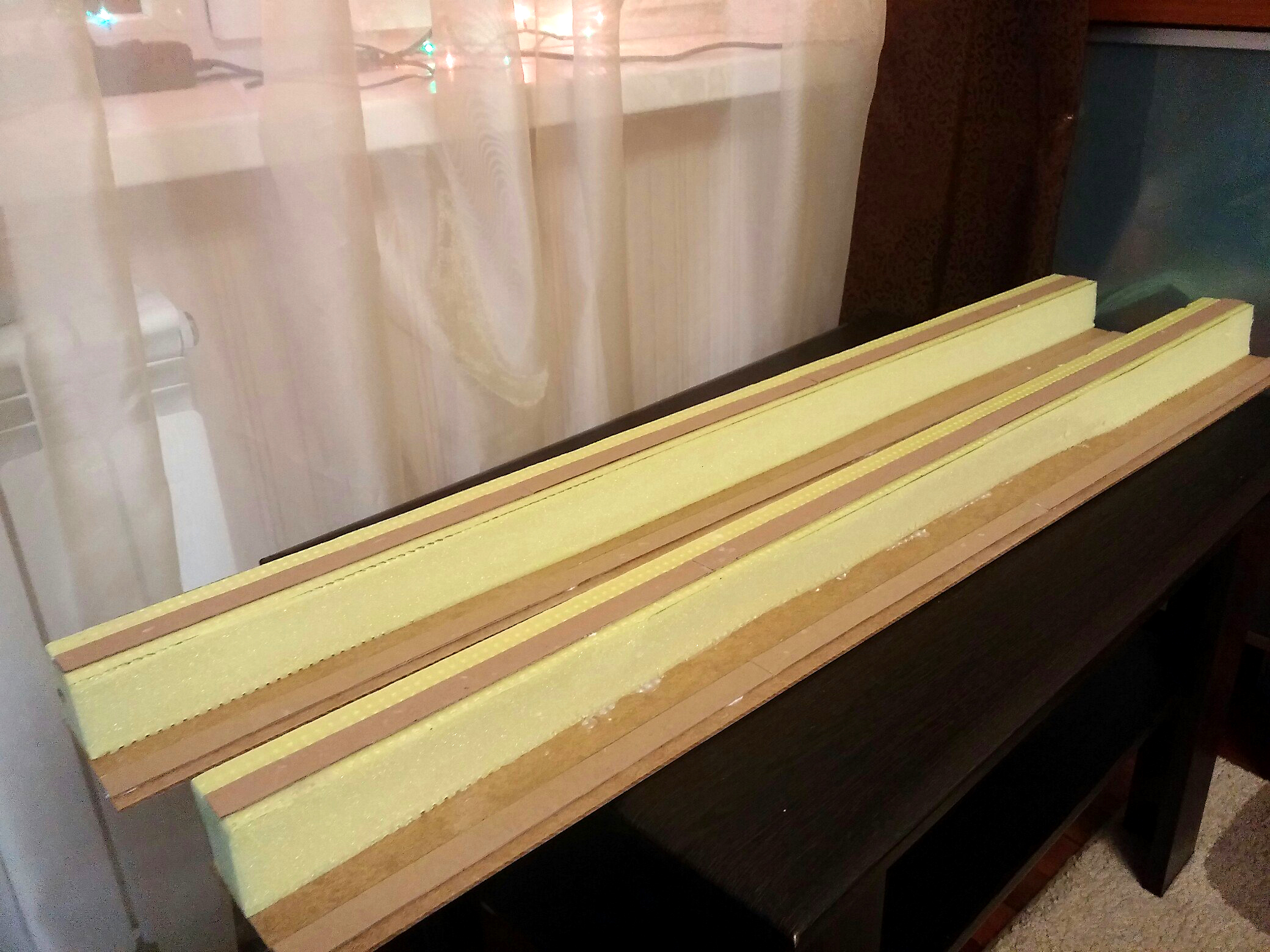

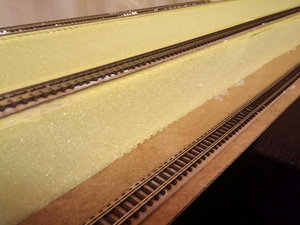

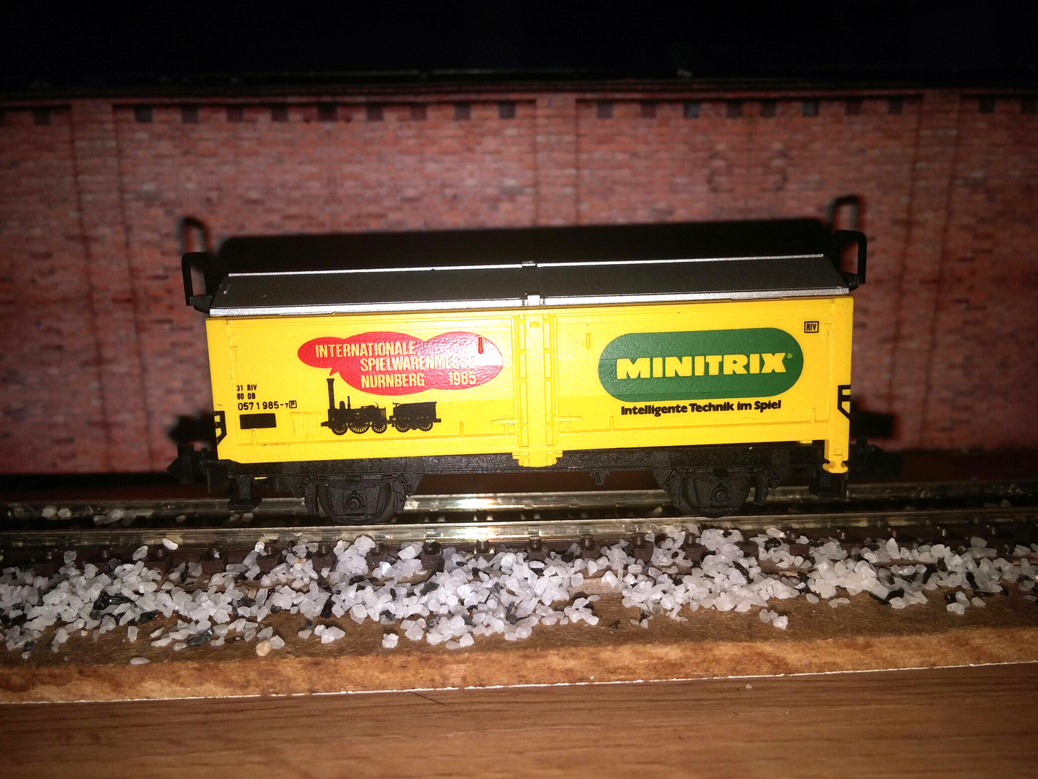

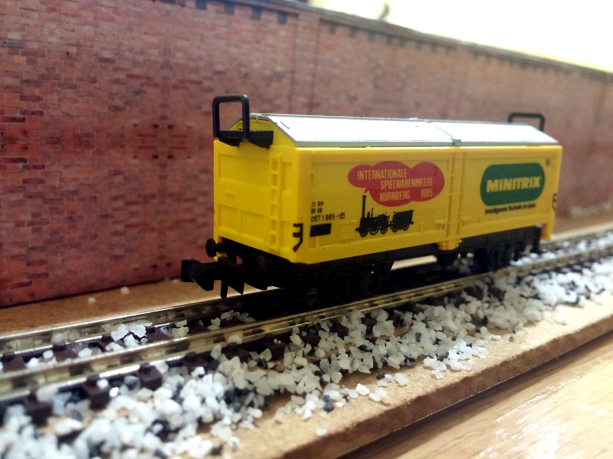

Итак, начнем.
Подложка ДВП, возвышенность - вспененный полистирол (утеплитель), подложка под рельсы - картон, клеил все на жидкие гвозди!
К сожалению флексов хватило на 3.5 яруса :) Поэтому продолжение будет когда куплю новые флексы!

Я от вже декілька місяців хочу щось подібне зліпити, хоча б з бутафорськими рейками (кагбе полоски картону і шпали). Я розумію, що в сусідній темі говорилось про ярусність на поличках, але може все ж доцільніше зробити міні-діораму із задником? Тут пан zizik в HO такі сочні діорами робив, то в Nці простору ще більше. Доречі, якщо буде закупка флексу - прохання мені маякнути.

Это логичное развитие твоих полок.Молодец что начал. :roll:
Re: Наполнение витрины
Балласт очень неудачно лег + клей какой-то китайский.....обсыпается все......но....похвастаюсь задней стенкой!

Задняя стенка норм.Балласт наверно надо красить. :roll:

Однозначно балласт красить! Ато концентрат зебры напоминает :lol:

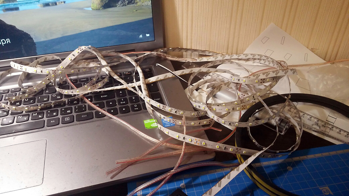

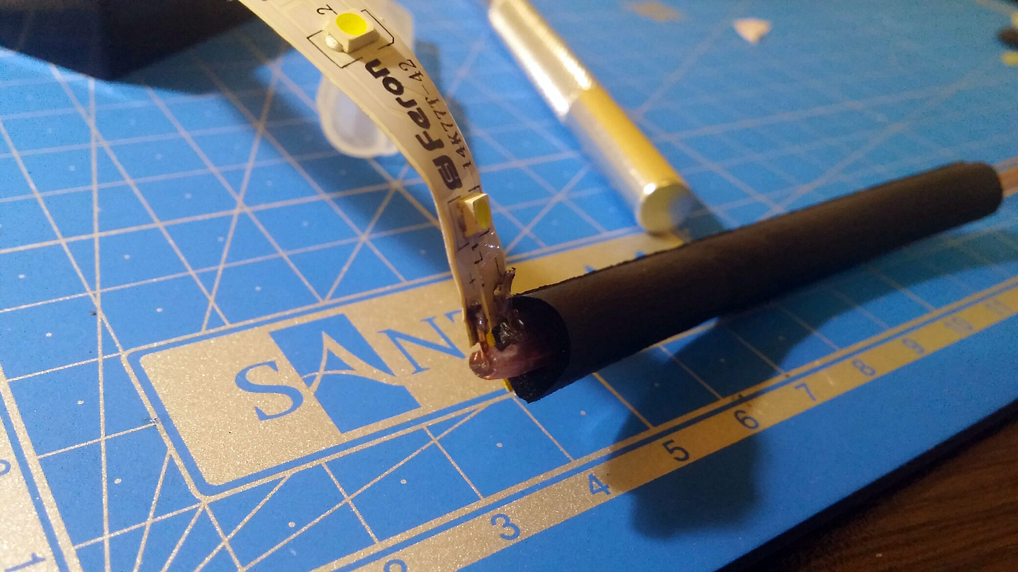

Наполнение витрины раскрылось с другой стороны! Пока все опустошают тару и бегут за новой полной, я решил покопаться в электрике!

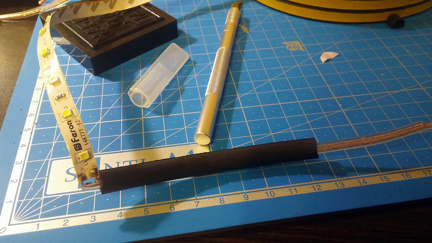

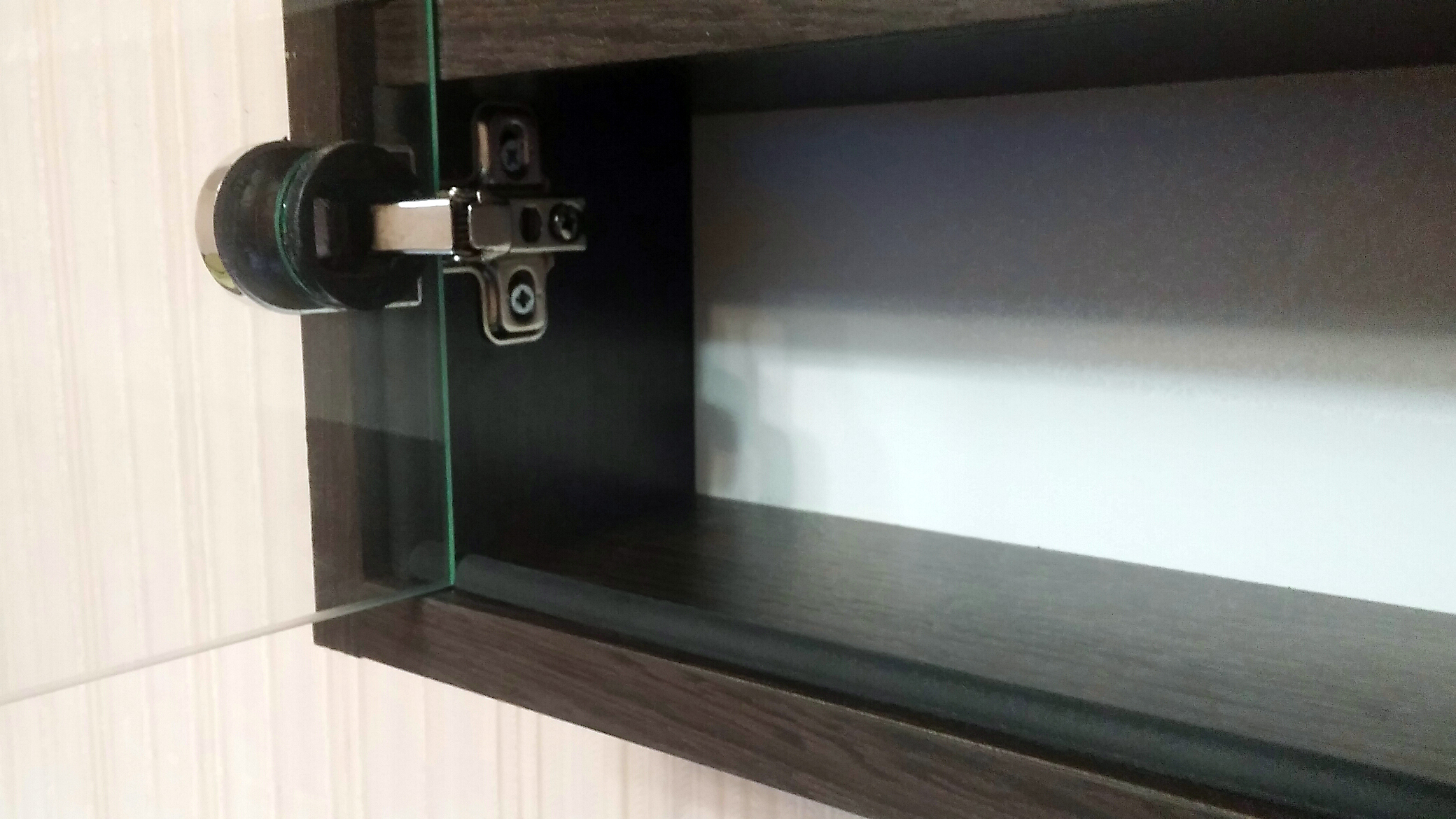

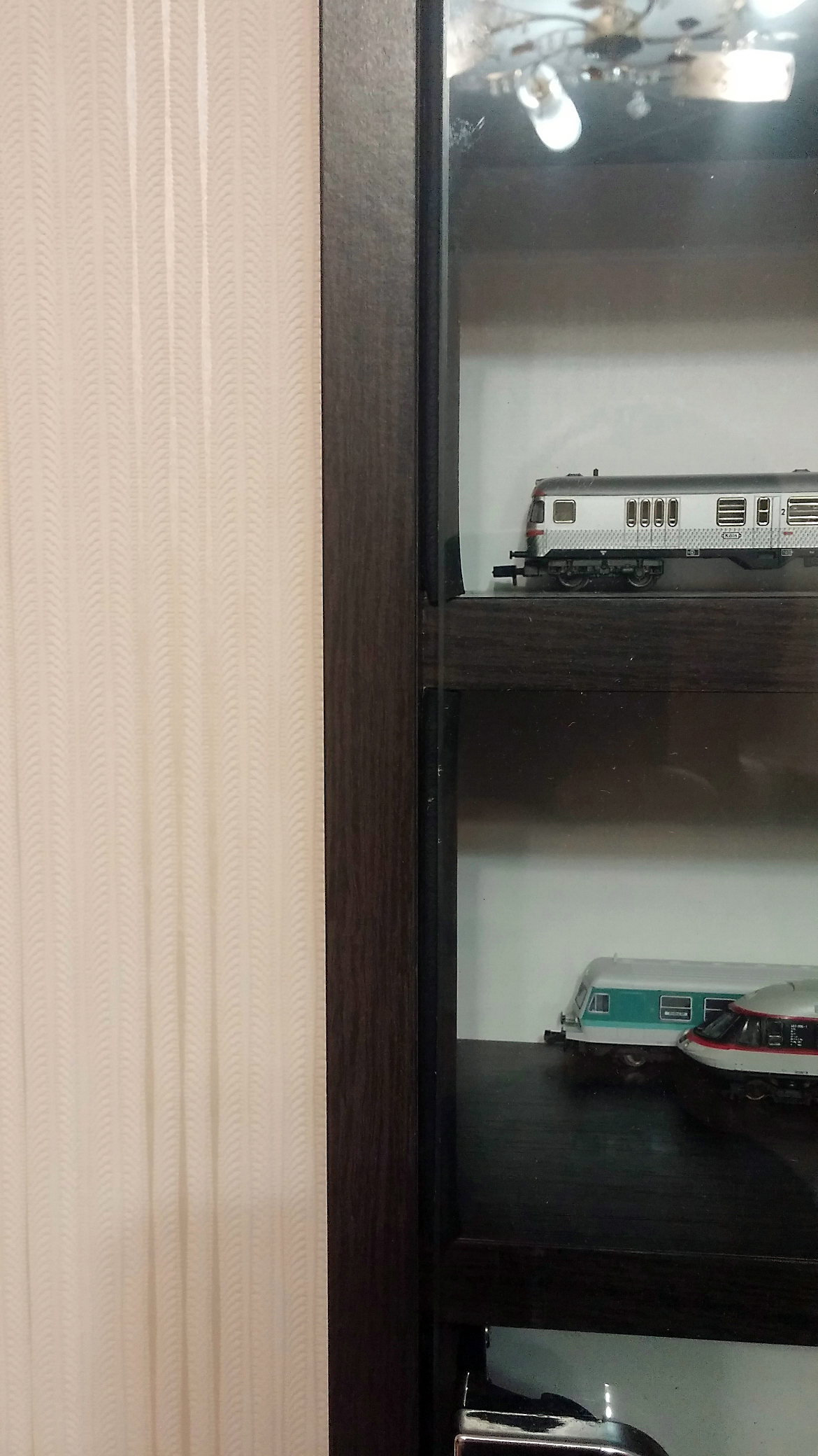

Но сначала сделал уплотнение витрин, дабы мерзкая пыль меньше проникала внутрь полки

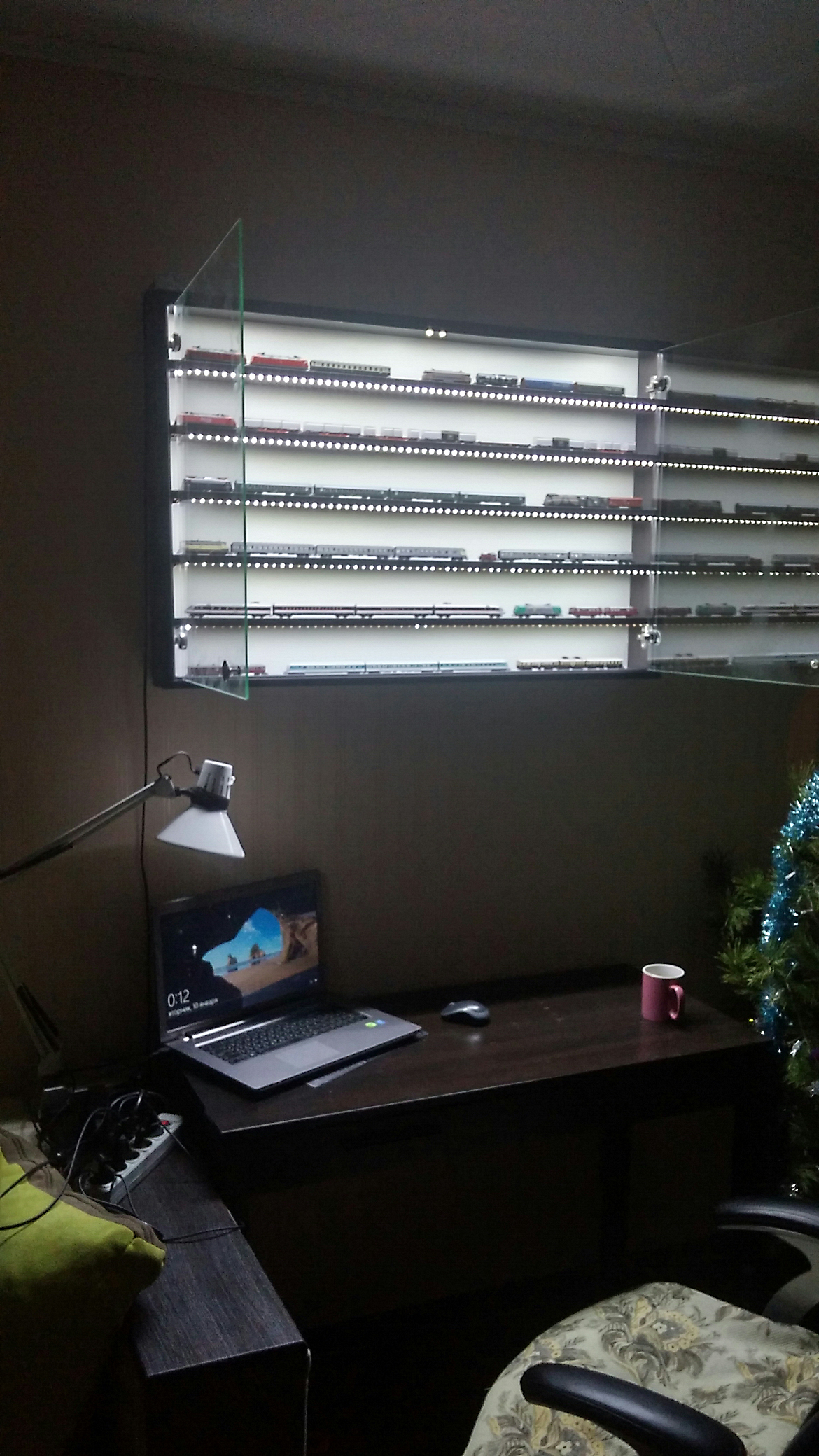

Далее нарезал полоски светодиодной ленты и спаял с проводом. Чтобы провод не было видно внутри полки я его засунул внутрь уплотнителя, который тоже на самоклейке. Выглядит эта фигура вот так:

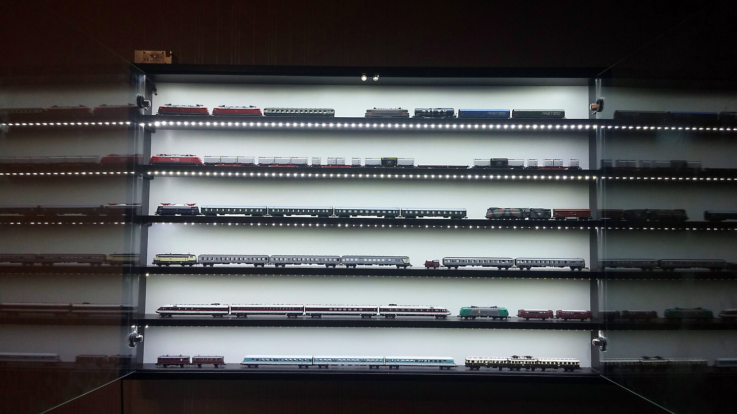

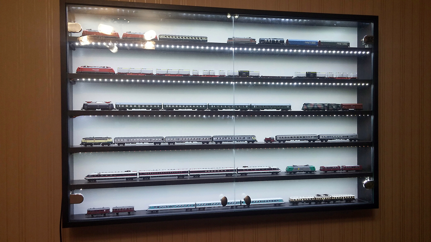

Ну и потом после муторного процесса монтажа получаем шикец!!!
В полной темноте комнаты!

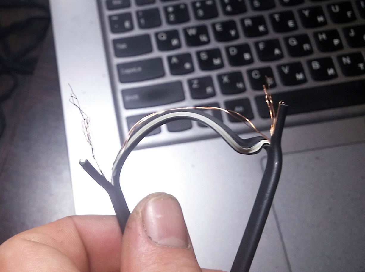

А самый ржачный момент - поставил выключатель на витрину, но при включении в розетку, свет зажегся, при выключении выключателя свет продолжал предательски гореть!
При разборке был обнаружен сбой матрицы либо чудо китайской инженерии!

Витрина прям преображается.Диоды не слепят,особенно на верхних полках?Быть может
козыречком их закамуфировать,как на кухнях делают? :?
Знаешь......Свет в витрине - это как подсветка клавиатуры в ноутбуке.....
Включаешь только когда хочешь показать кому-то шобы прифигели.....А так я еще не распробовал ее - мешает она или нет.....точно сказать увы не могу!

Хорошо запилил.
С уплотнителями вообще отлично придумал. Надо бы и себе продумать... но у меня сдвижные стекла :?

Да, полка получилась бомбезная!!! :!:
Габариты (ВхШхГ) и какие? ЛДСП?
Габариты - 1100х712х110 мм. материал ДСП
