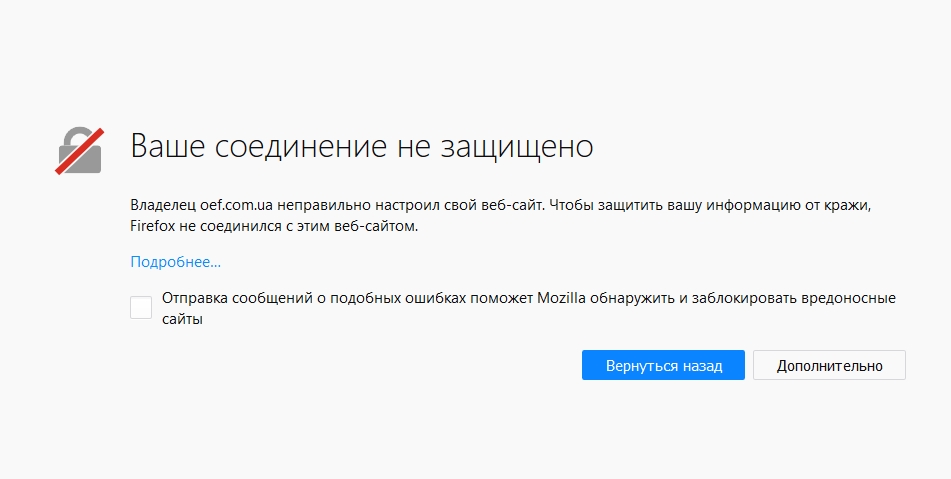

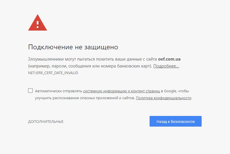

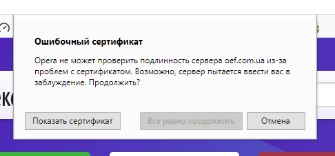

и у меня проблема ,
Your connection is not private
Attackers might be trying to steal your information from oef.com.ua (for example, passwords, messages, or credit cards). Learn more
NET::ERR_CERT_DATE_INVALID
Subject: oef.com.ua
Issuer: Let's Encrypt Authority X3
Expires on: Feb 3, 2018
Subject: oef.com.ua
- Повідомлень: 3230
- Has thanked: 1264 times
- Been thanked: 476 times
Re: Проблема с загрузкой форума
Ничего страшного в этом нет - просто истек срок валидности нашего сертификата. Пока добавляйте в исключения.

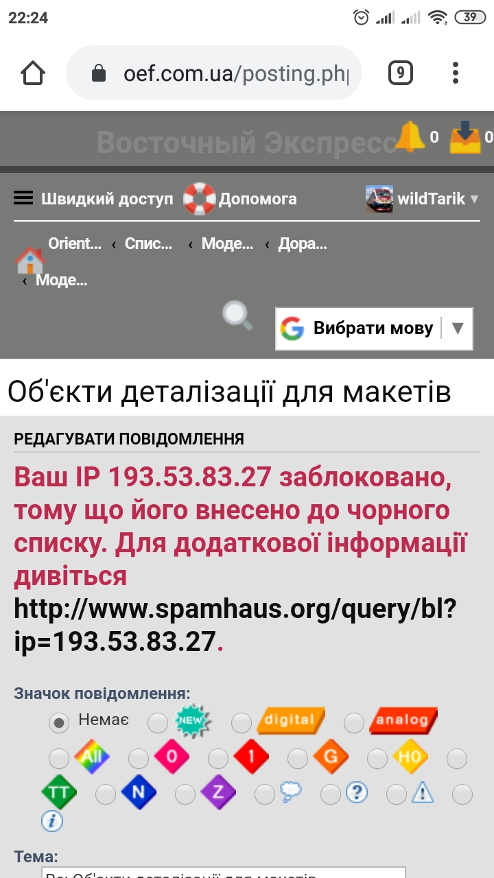

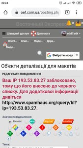

Не так давно з'явилась наступна проблема.
При чому як на ноутбуці, так і на телефоні і лише в браузері Chrome. В Opera все нормально. І після заміни згорівшого під час грози роутера. Хтось з таким стикався?
Герої не вмирають!
- glorg
- Повідомлень: 370
- Имя: Eugene
- Звідки: с большой дороги
- Has thanked: 585 times
- Been thanked: 650 times
Тарас, вітаю!
Конкретно із такою проблемою не стикався, але трошки інформації можна знайти із Спамхауса та якщо подивитись на інші блек-лісти. Здається, ситуация така, що провайдер після зміни роутера надав іншу IP-адресу, не ту, що була до зміни. В налаштуваннях Опери може бути ввімкнутій вбудованій ВПН (перевірити це можна, порівнюючи адресу, з якої виходить Опера та Хром, переглянути її, наприклад, тут: https://www.whatismyip.com/ ). Хром так не вміє, то ходить з брудної адреси.
З нової адреси, що надана провайдером новому роутерові, хтось в квітні зловив вірус та розіслав спам. Тому рішень може бути два: допомогти провайдерові і собі, зніти блокування нового IP (193.53.83.27) із кожного блек-ліста (ручна робота по кожному з 27 блекліст-провайдерів, ось тут можна переглянути, у які блек-лісти потрапила адреса: http://multirbl.valli.org/lookup/193.53.83.27.html ), або змінити адресу. На Укртелеком для цього достатньо вимкнути роутер на декілька хвилин - він отримає нову адресу. На TeleLAN, до якого належить ваша нова адреса, це може бути по-іншому, то не віключно, що для цього буде потрібно звернутися до провайдера із проханням або змінити адресу, або зняти її з блек-лістів. Оскільки провайдер є володарем адреси, вони и повинні це робити.
