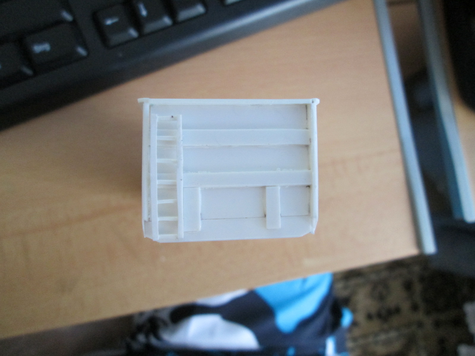

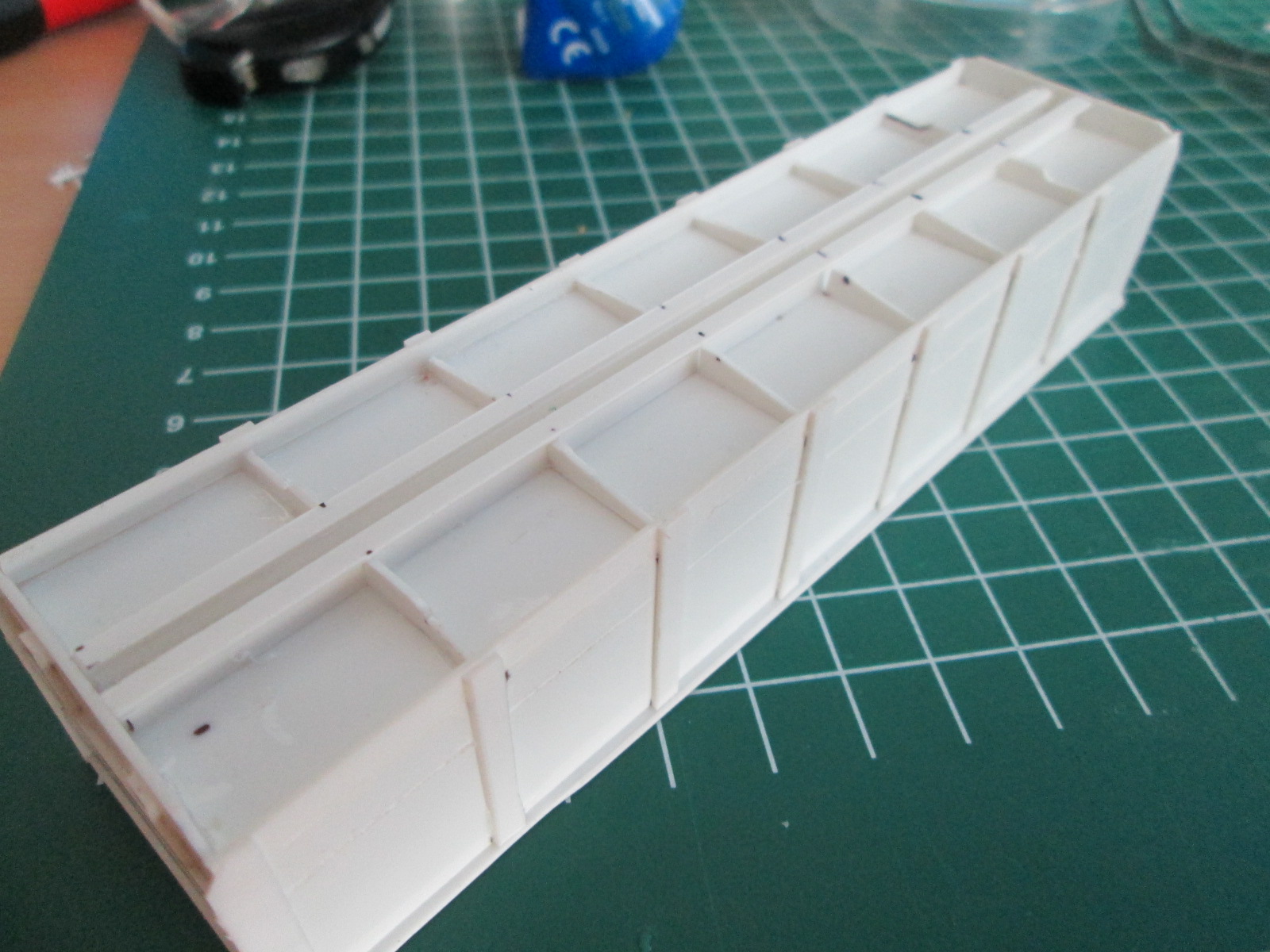

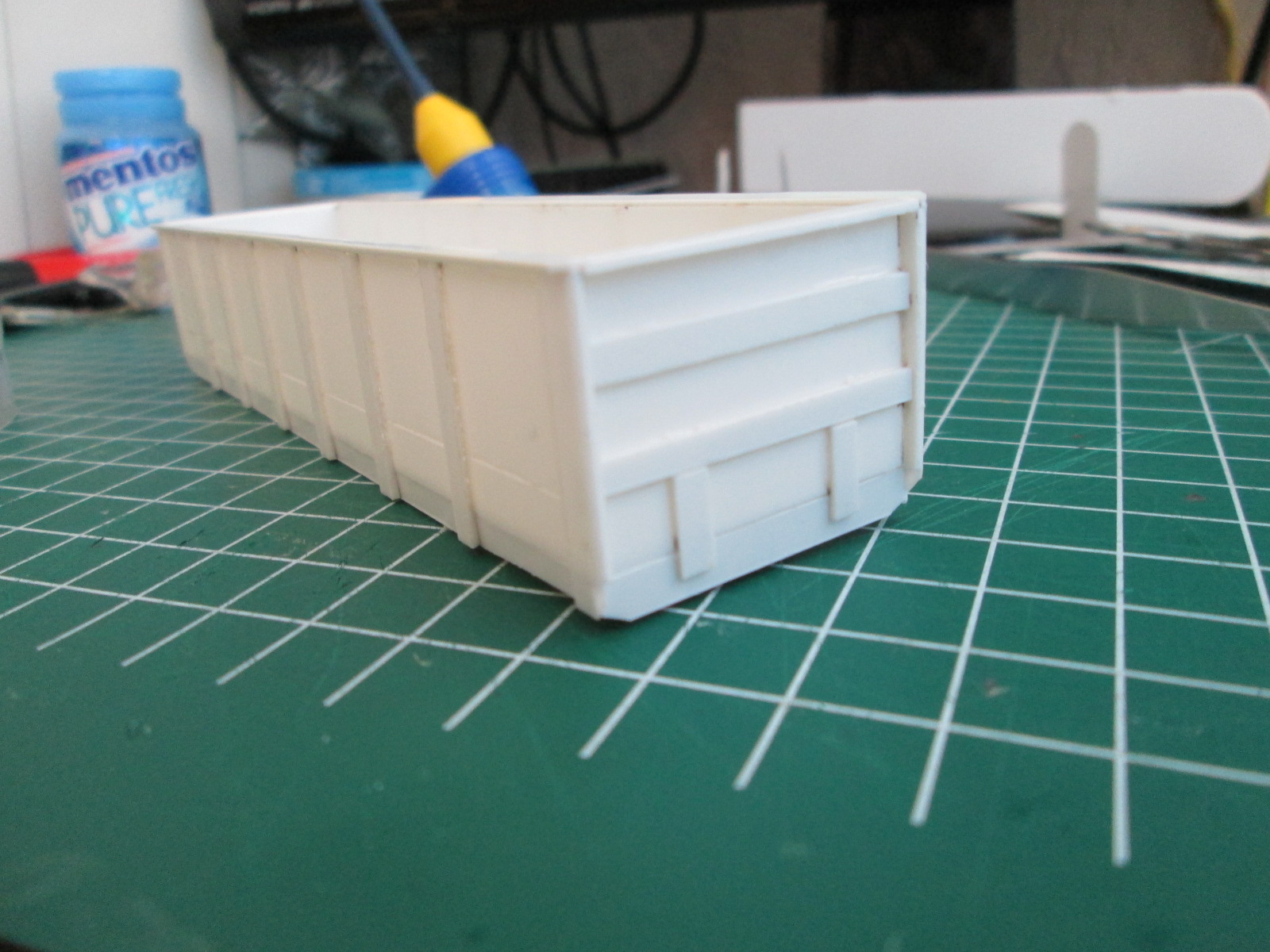

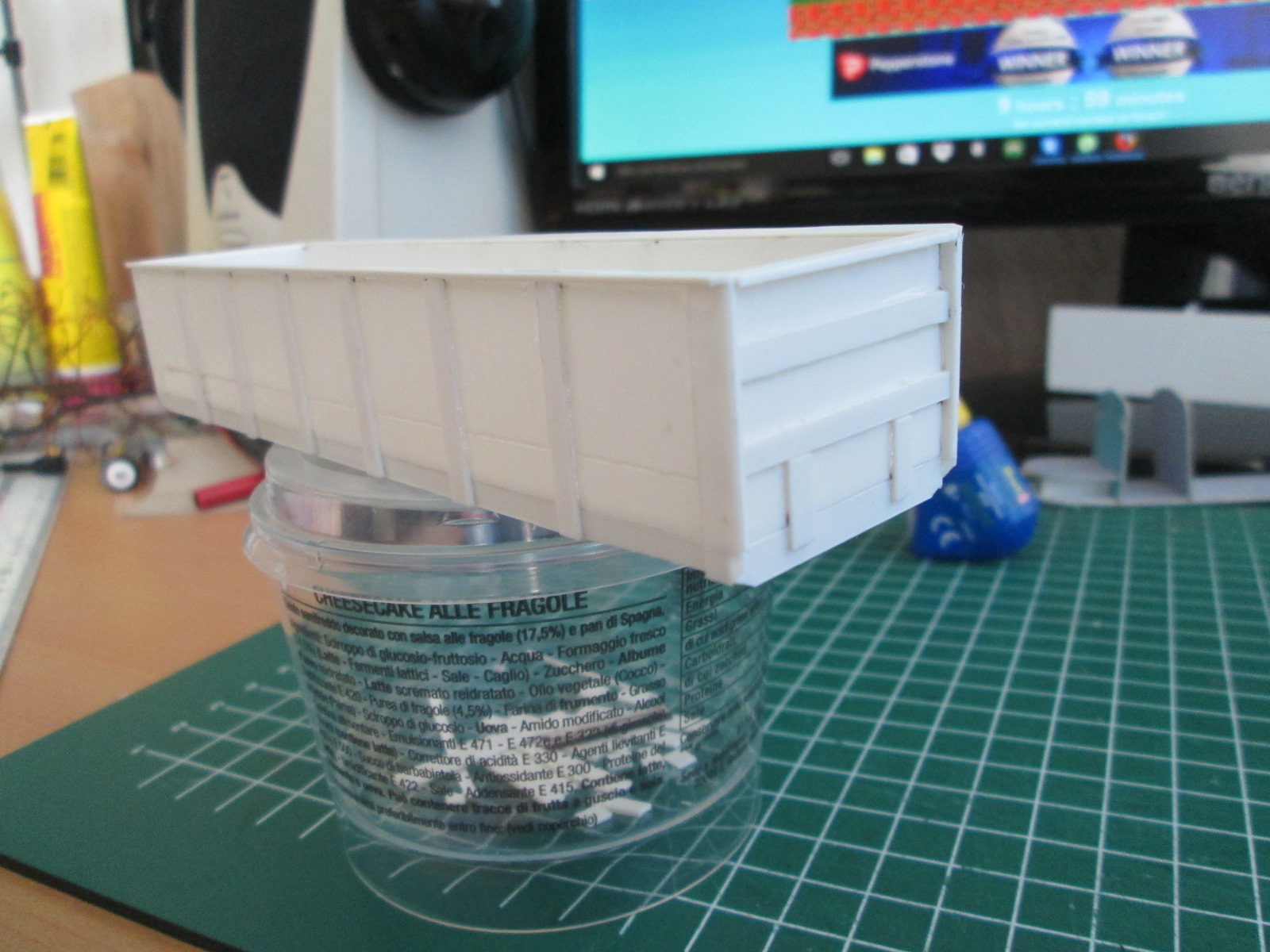

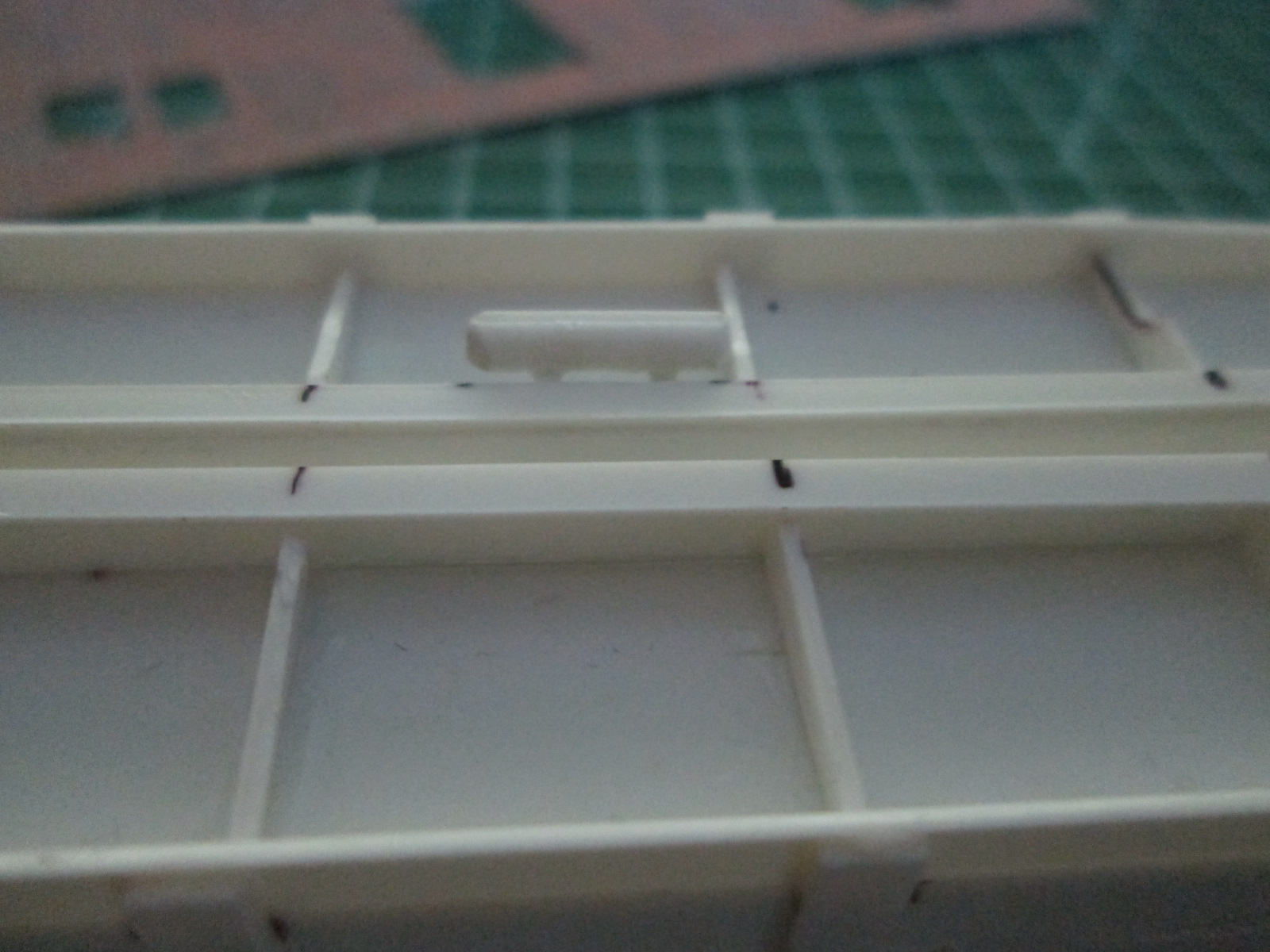

Все таки решился на такой шаг: сделать что-то свое.
Ну и для начала был выбран простой полувагон модели 12-295. чертежи и фото есть на дружественном форуме скалетранс
http://www.scaletrainsclub.com/board/vi ... =46&t=2169
что имеем на сегодня (есть промежуточные фото сборки, но решил сразу что есть)
Повідомлень: 3377
Has thanked: 2160 times
Been thanked: 4245 times
Re: мои самоделочки
Afess писав:Все таки решился на такой шаг: сделать что-то свое.
Уважаю!Зображення
И перестану, если не доведёшь до финиша... Зображення
Повідомлень: 4023
Has thanked: 1152 times
Been thanked: 1273 times
Re: мои самоделочки
Андрей, очень хорошее начало, все так аккуратно сделано... Даешь продолжение работ!

Молодец что выложил!Как я и говорил,ровно получилось сделать. 8-)
Раму тоже хорошо что из полистирола сделал.

Вагон получается отличный, всё ровно и аккуратно.

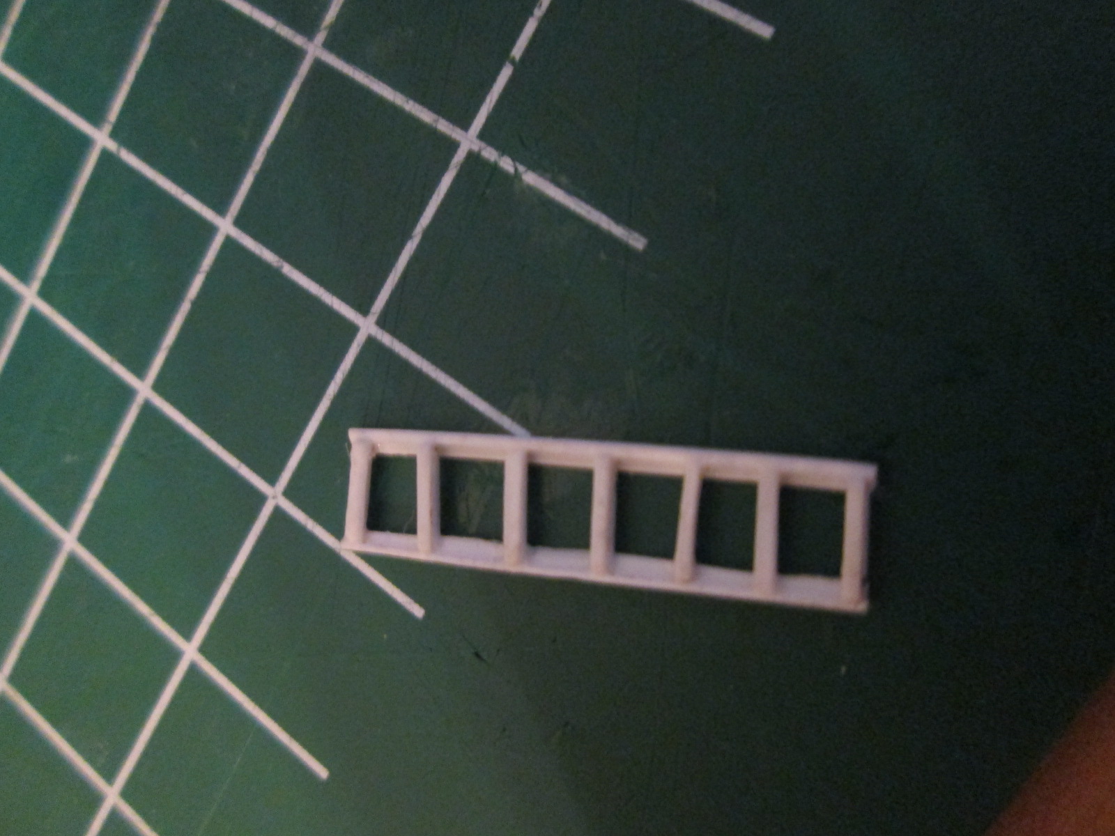

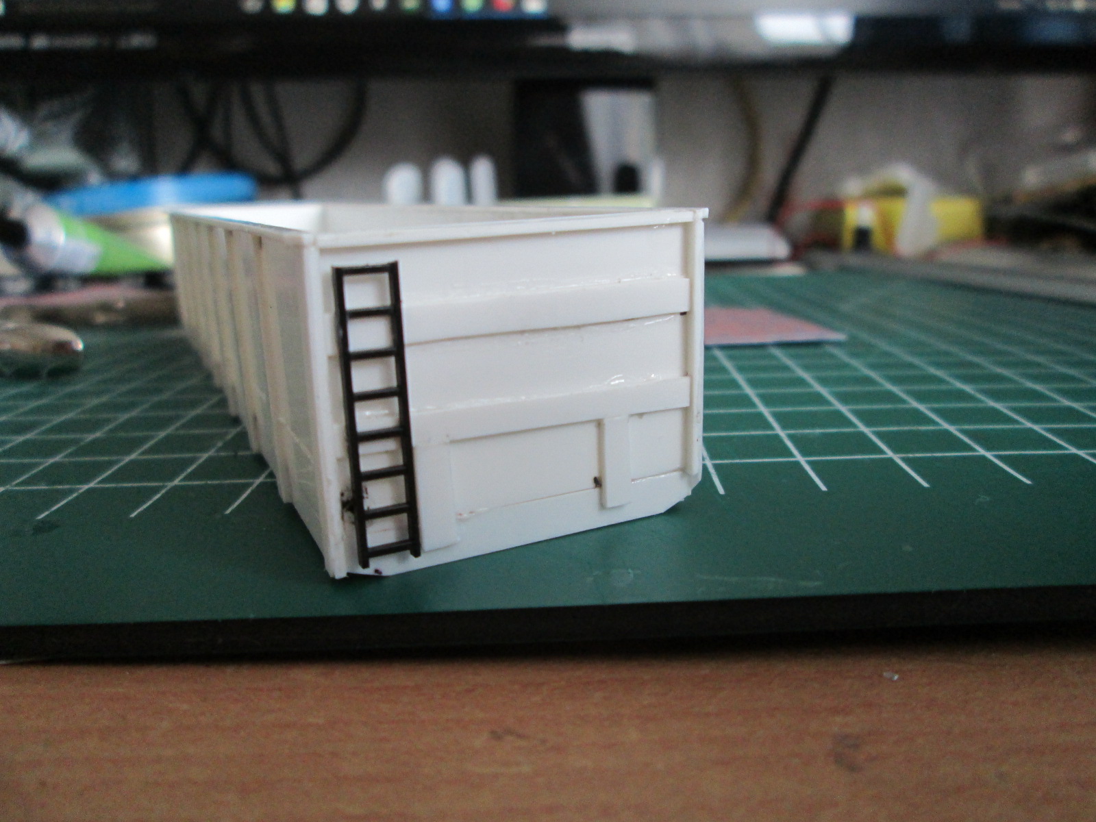

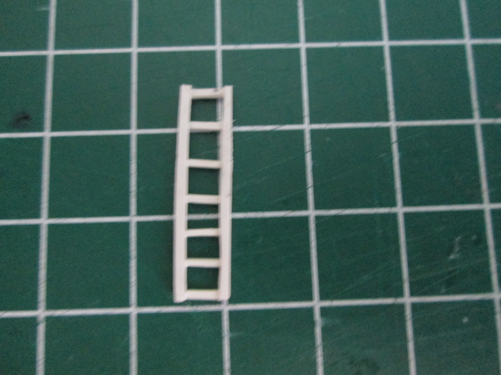

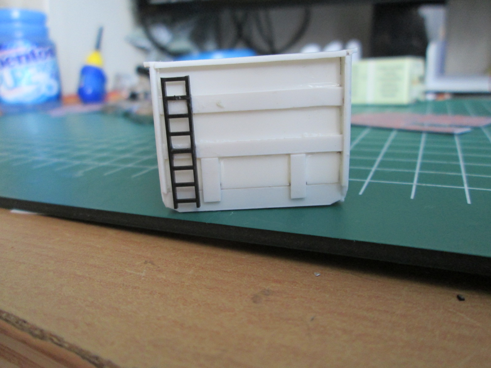

вчера сегодня попробовал сделать 1 лесенку на торец, вот что вышло. самому не нравится слигком далеко от прототипа. подумываю о проволочке и тонкой полоске полистирола, но чем их между собой склеить? тем же ревелом? или брать суперклей цианокрилатный? сейчас буду пробовать собирать вторую версию. эта первая еще не нравится что слишком широкой вышла
Has thanked: 424 times
Re: мои самоделочки
Андрей, можно готовую лесенку немного пильнуть надфилем, будет тоньше и ровнее. Продолжай, пока все ОК :mrgreen:
Re: мои самоделочки
Надфиль и тоньше, и уже сделает. Можно еще по ровному кусочку наждака поводить.

Afess писав:сегодня попробовал сделать 1 лесенку на торец, вот что вышло. самому не нравится слигком далеко от прототипа. подумываю о проволочке и тонкой полоске полистирола, но чем их между собой склеить? тем же ревелом? или брать суперклей цианокрилатный? сейчас буду пробовать собирать вторую версию. эта первая еще не нравится что слишком широкой вышла
А якщо спаяти і потім на бруску шліфанути, щоб придати "квадратності" круглому проводу? Я в себе так робив, вроді нічого вийшло, але буду переробляти всерівно, не подобається. Для НО можна зробити акуратніше, все ж більші розміри.
Герої не вмирають!
Re: мои самоделочки
Попробуйте с баночки типа агуша или сметана президент (без рекламы). Там пластик тонкий и клеится мертво. Да и обтачивать не нужно ничего.

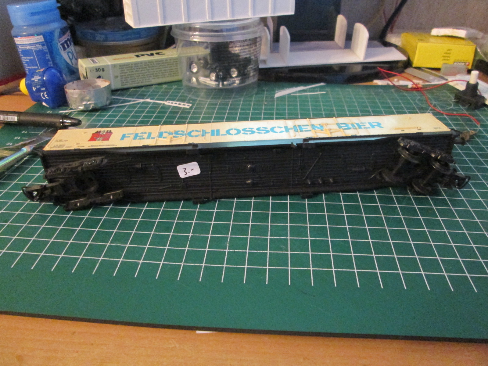

в свете дебат вокруг клея прикупил в модельном за 2 евро вот такой клей

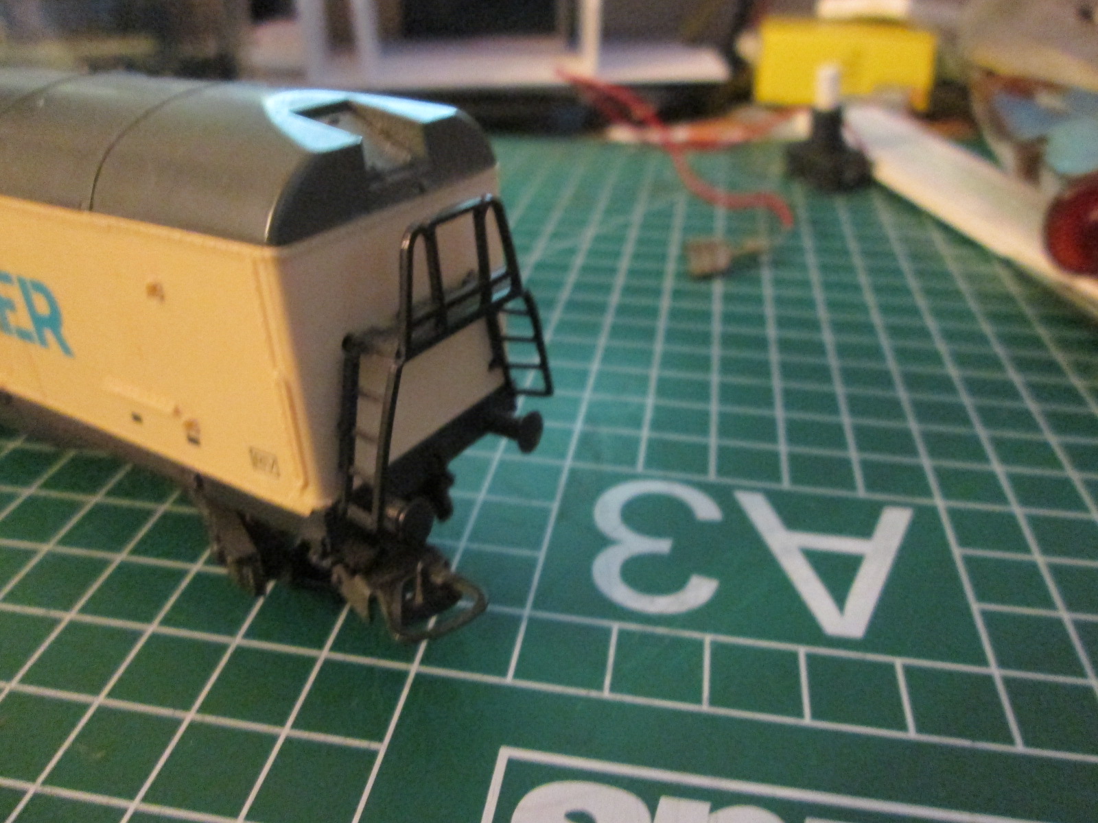

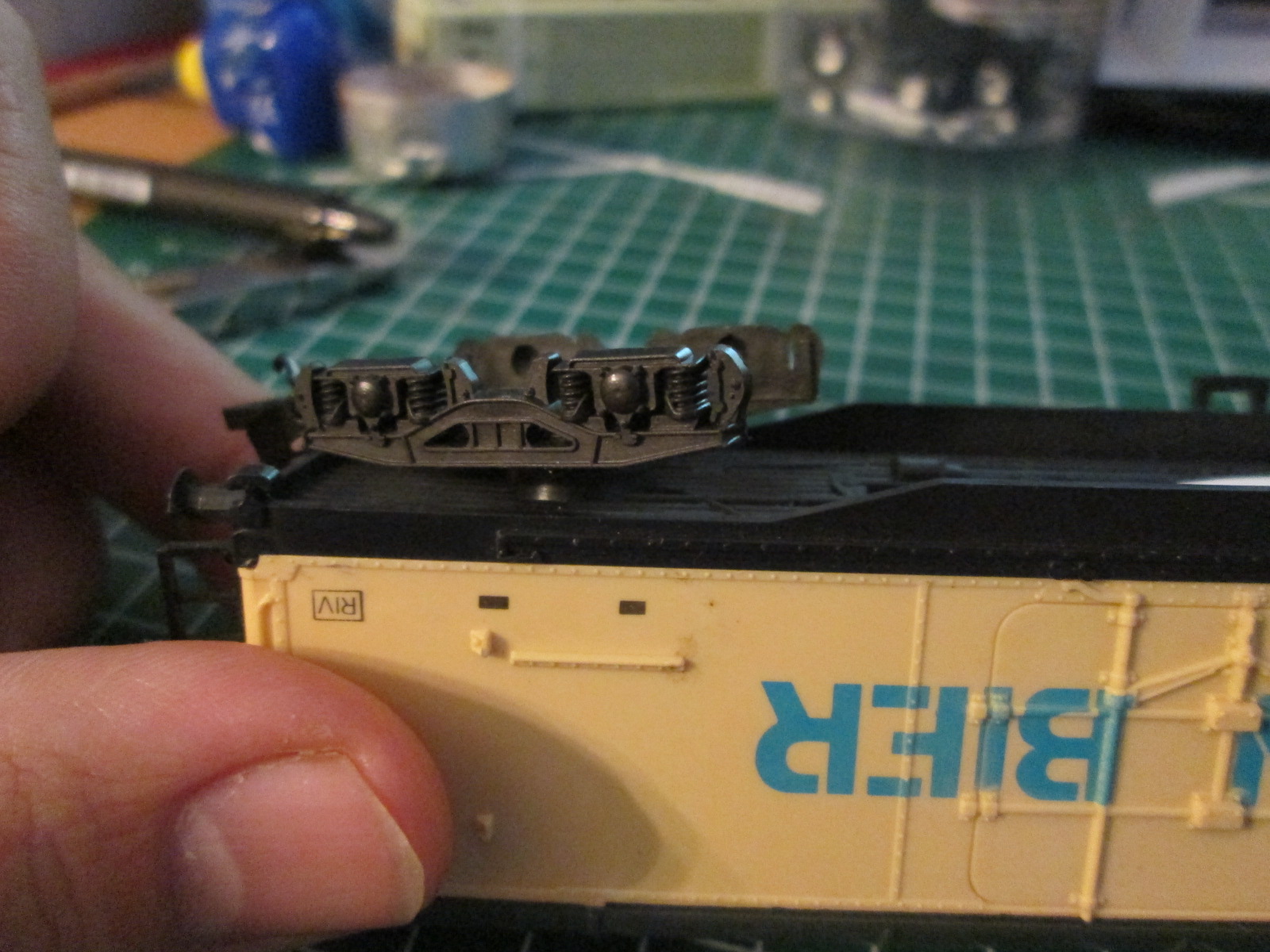

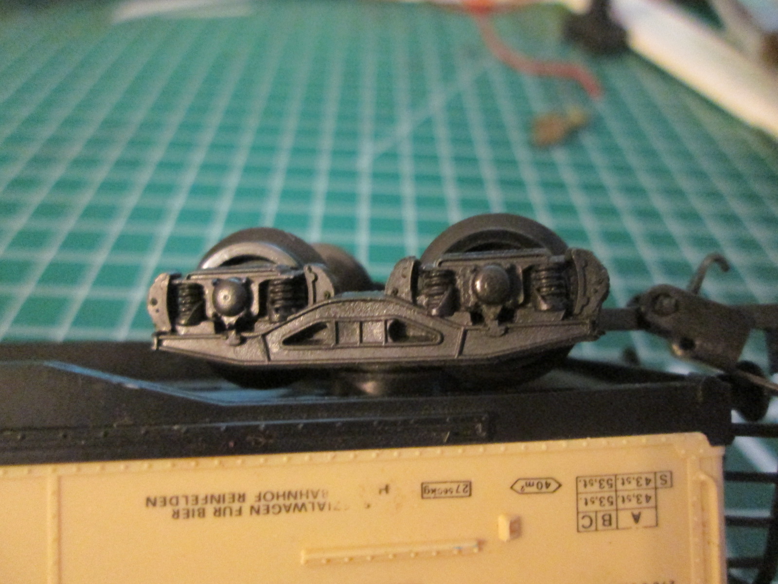

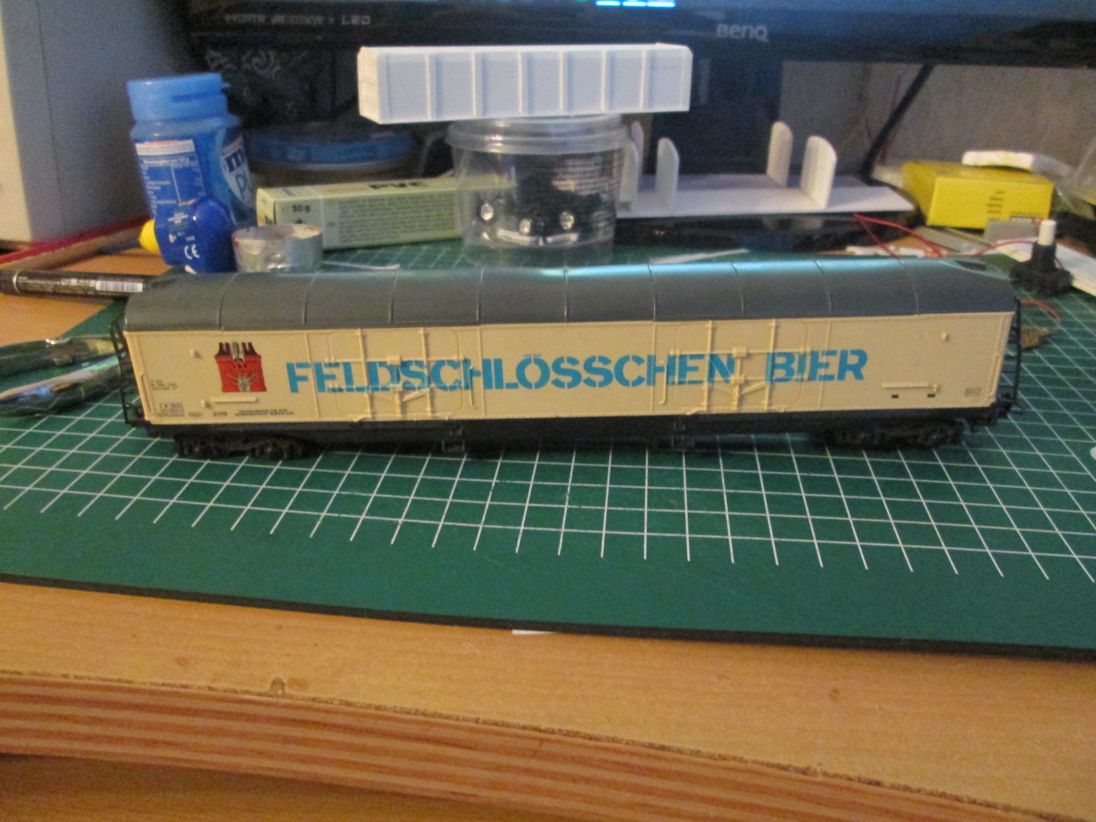

проверим его, ну а аткже успел заскочить к одному дяде за вагончиком для раздербана, пока под доноры ничего не нашел, тоже ща 2 евро. хотя был какойц-то вагон что мне там тележки напомнили на те что надо. но времени не б ыло рассмотреть, дело шло к концу рабочего дня

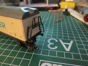

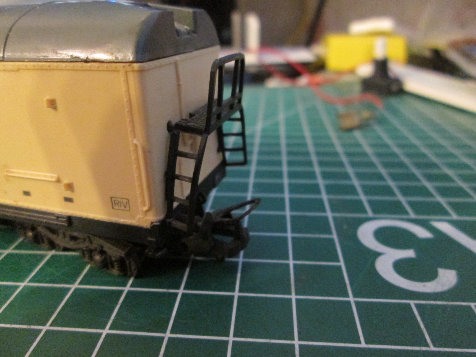

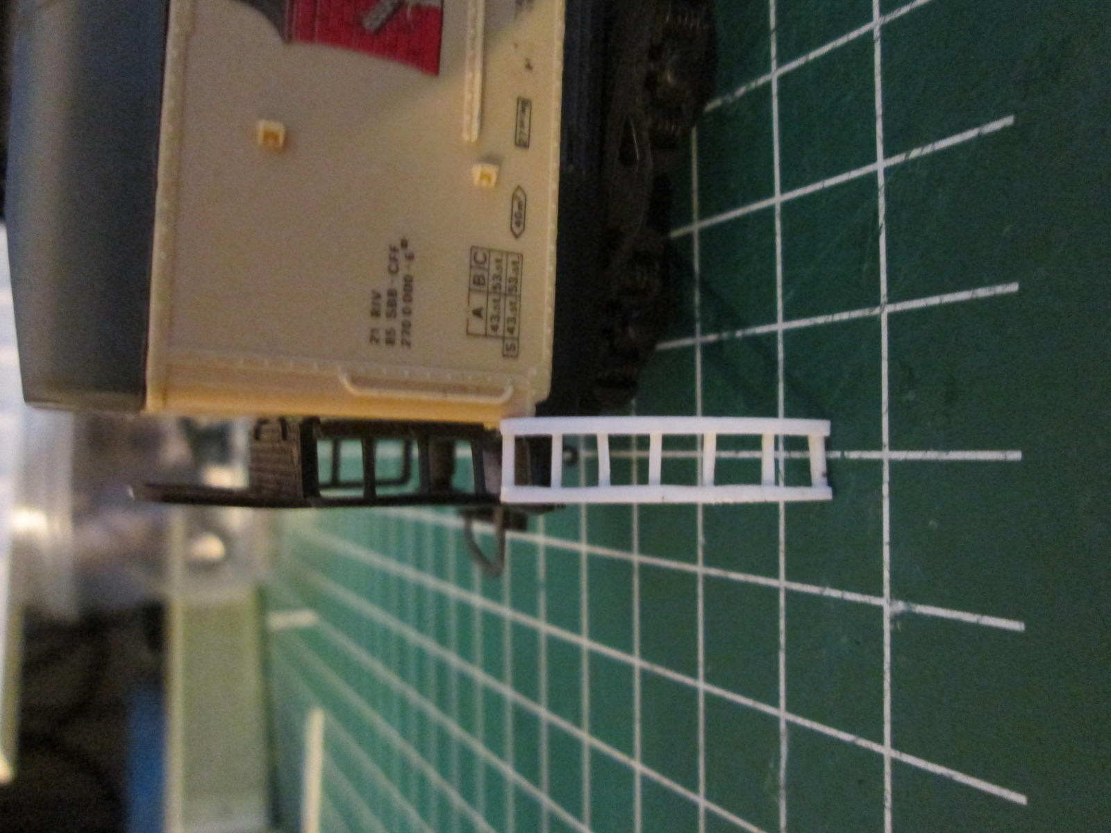

думал взять там лесенку, но уж коротенькой вышла, в сравнении с моей, ну и почему я свою с боков не обтачиваю повернул с другой стороны сфоткать
хотя вот думаю, надо было там где клей покупал взять один комплектик для пожарников, там были готовые лесенки думаю самое то были бы. ну и вопрос, а пиковским клеем пробовал кто?
Повідомлень: 6349
Has thanked: 1546 times
Been thanked: 3332 times
Re: мои самоделочки
Вагон почти целый и дерибанить там особо нечего.Вставь пару колпар и катай себе.
Лесенки для пожарников пригодились бы для полувагона и для цистерн.Клей Пико
видел в продаже,но не пробовал.Лично мне очень понравился клей Vollmer.

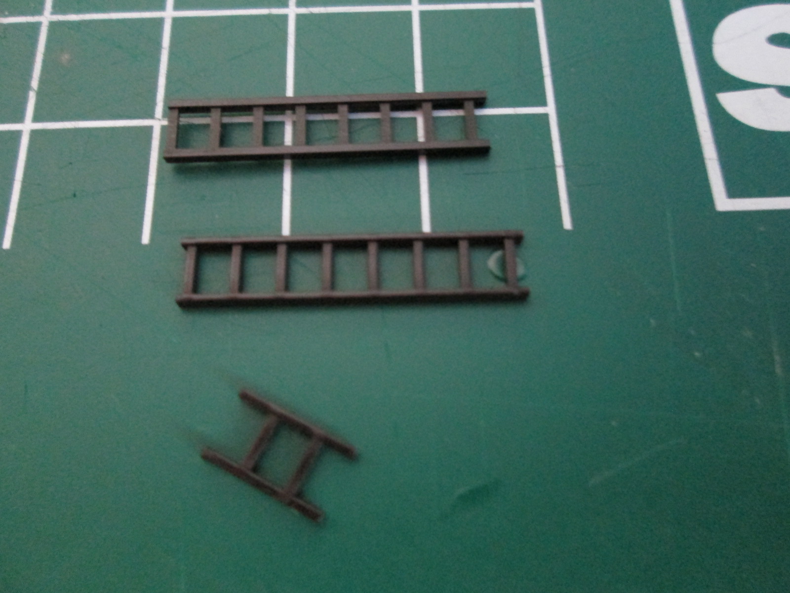

из одной садовой лесенки вышло такие кусочки и приставлены на место
