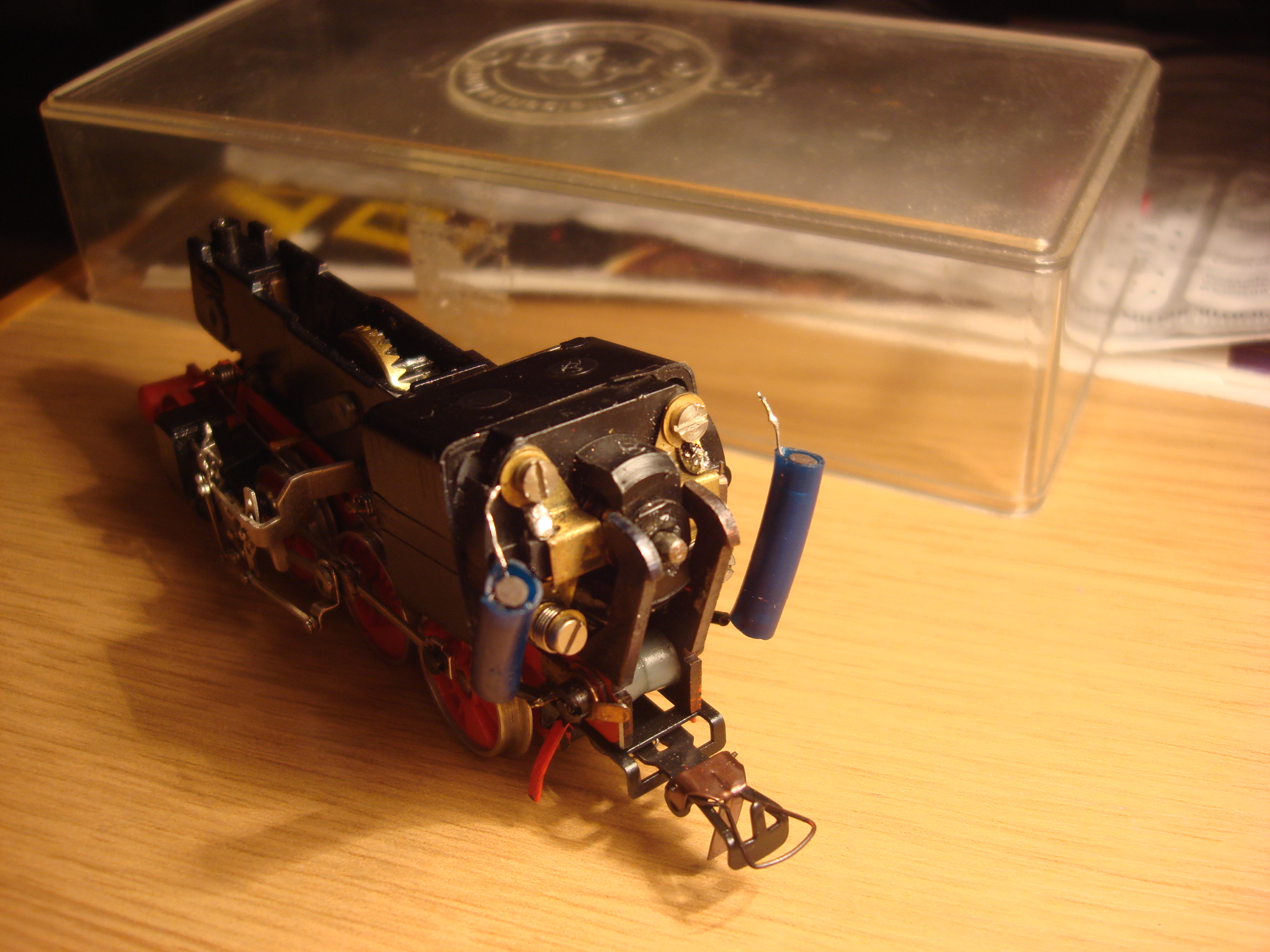

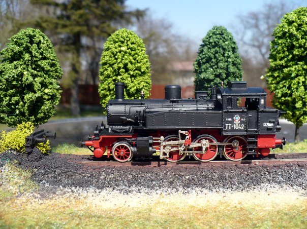

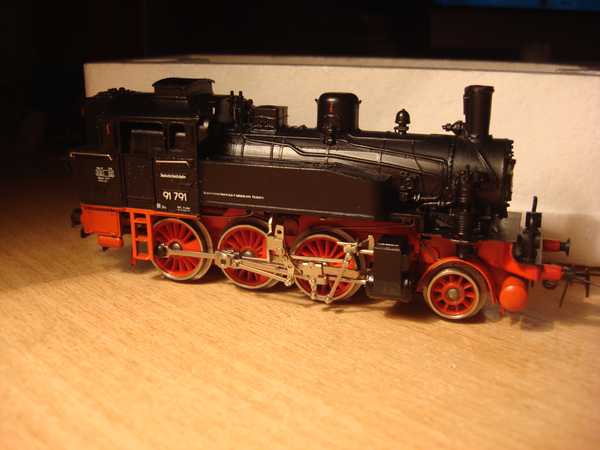

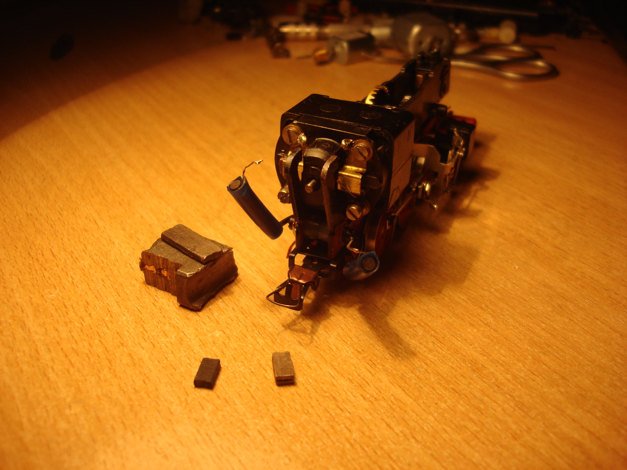

Всем привет! Решил сделать ТО на раритетном локомотивчике, по причине любопытства и не только... Как-то кисло он ездить начал, хотя скорее он вообще никогда не ездил :lol: Модель не для покатушек :!: Это знает каждый коллекционер :| Все же решил почистить коллектор, смазать и тд...
Далее все на фото :arrow:

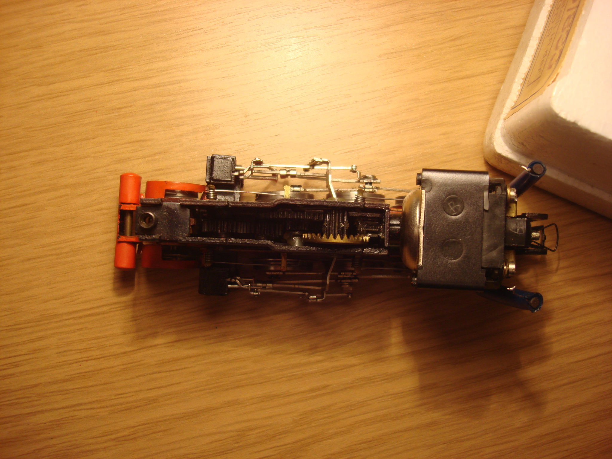

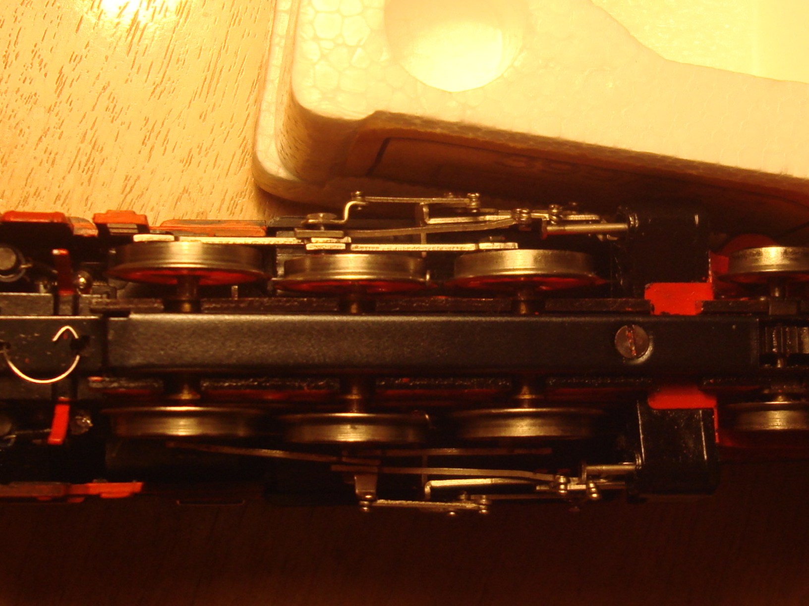

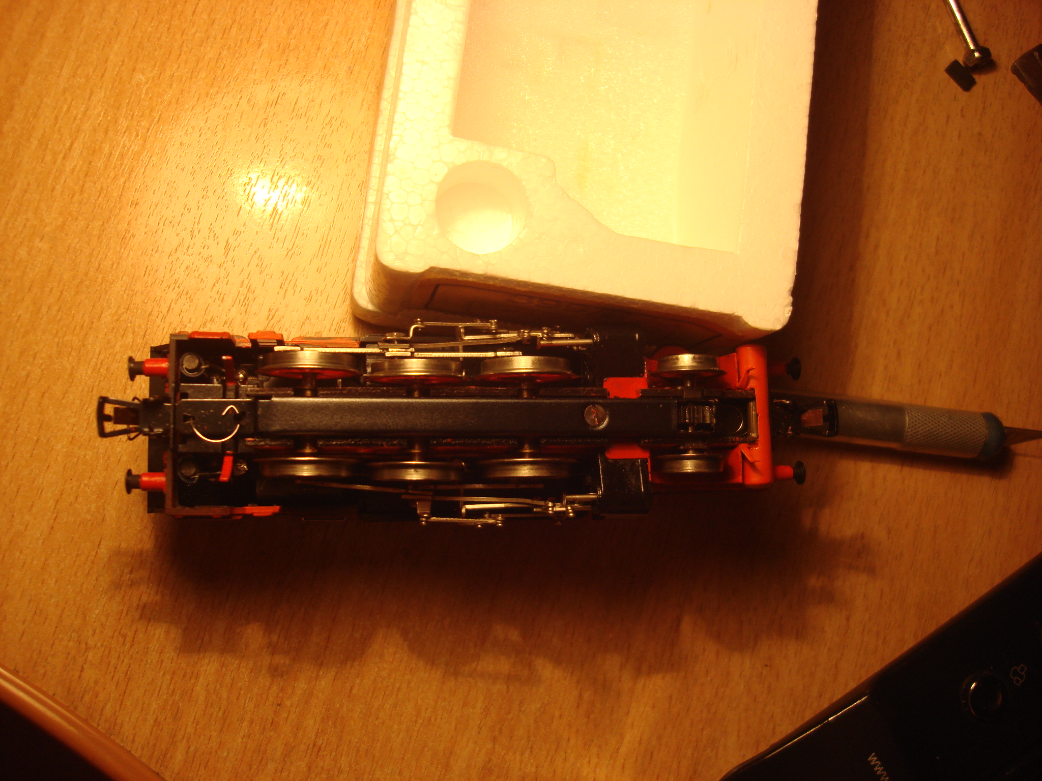

механика вся металлическая.

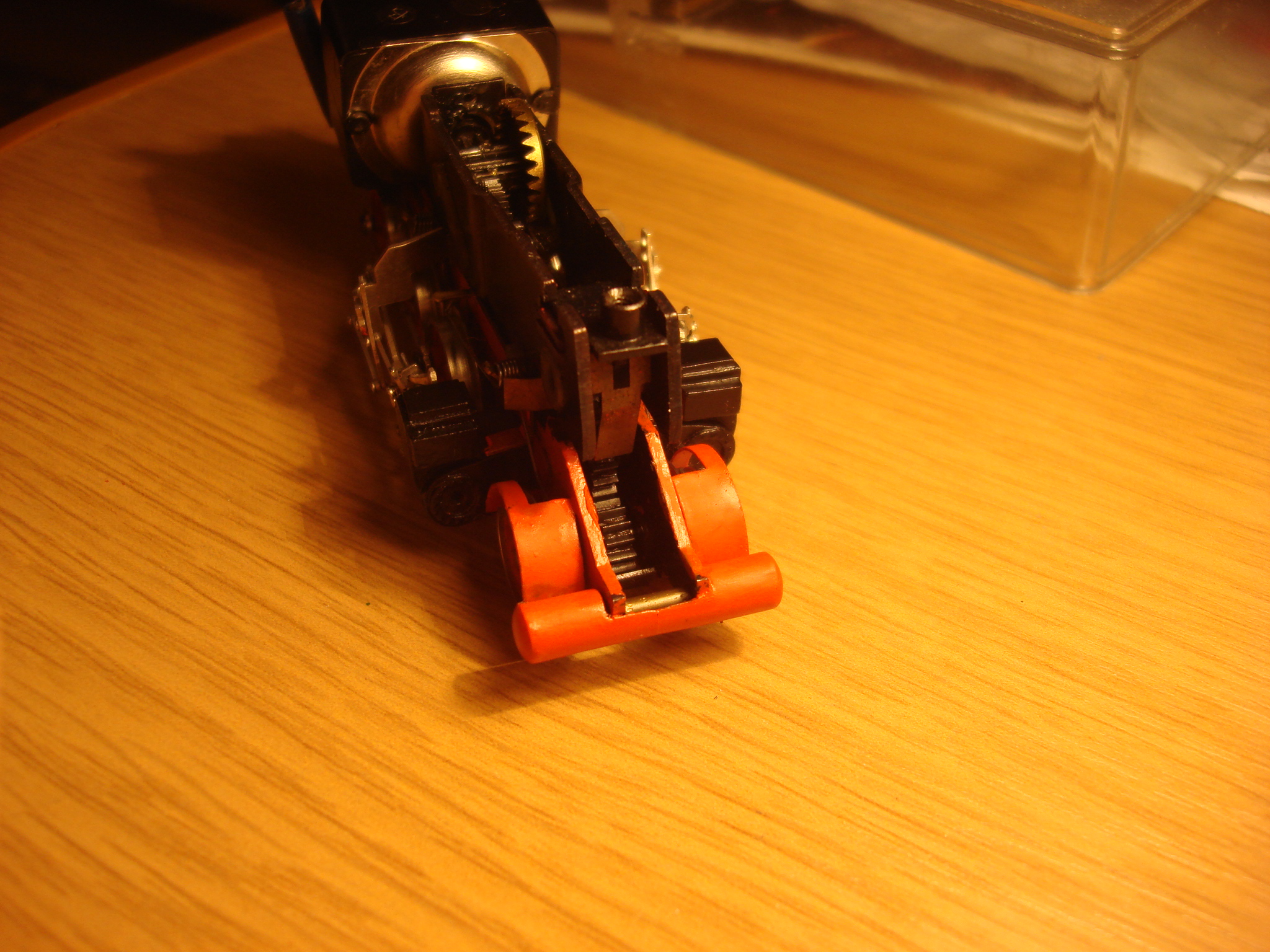

ведущая передняя бегунковая ось.

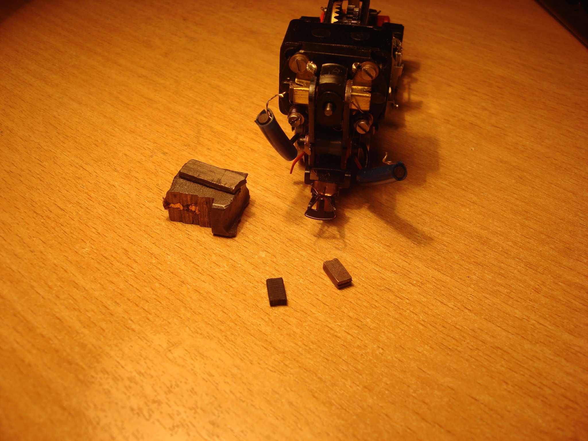

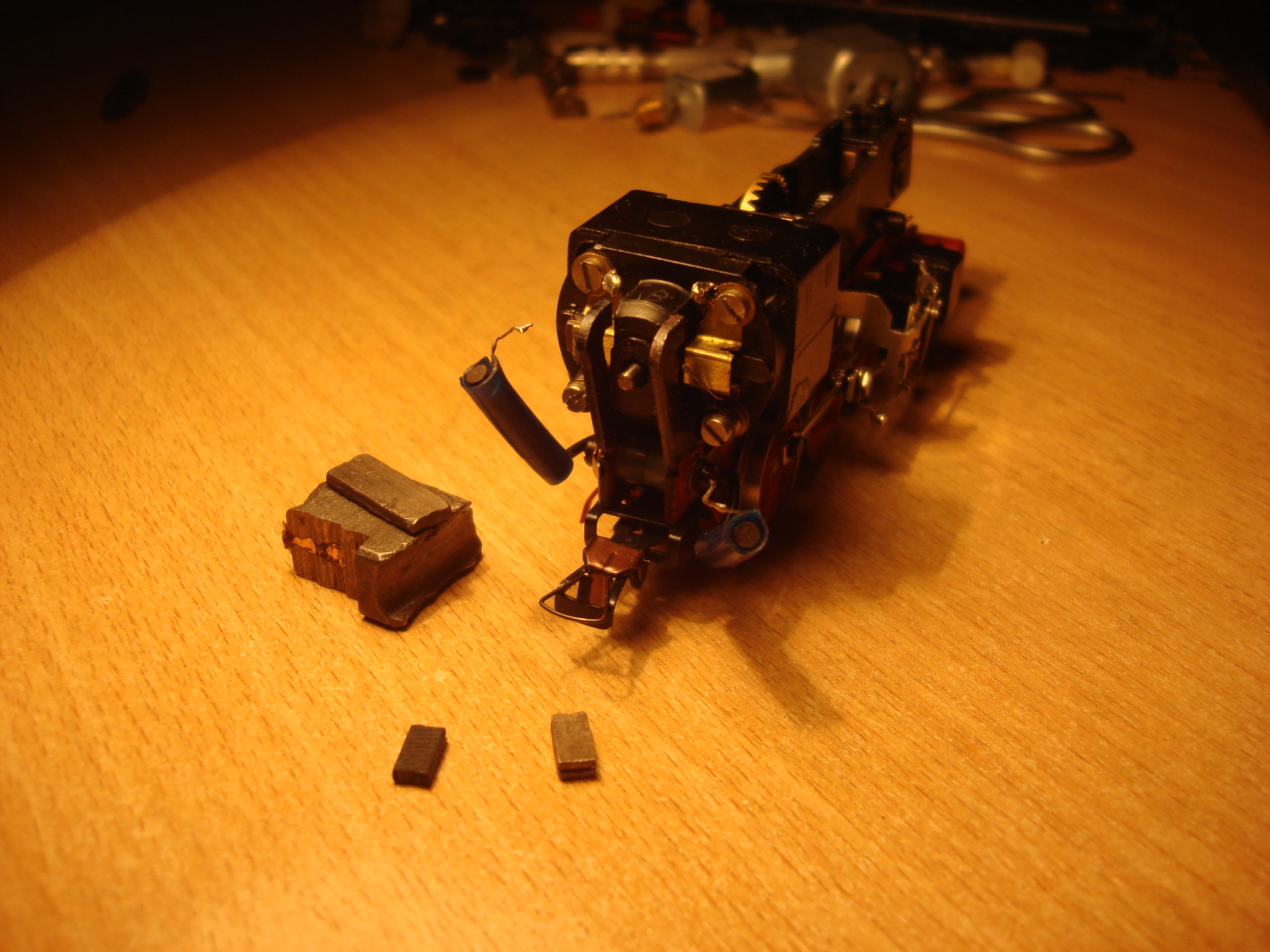

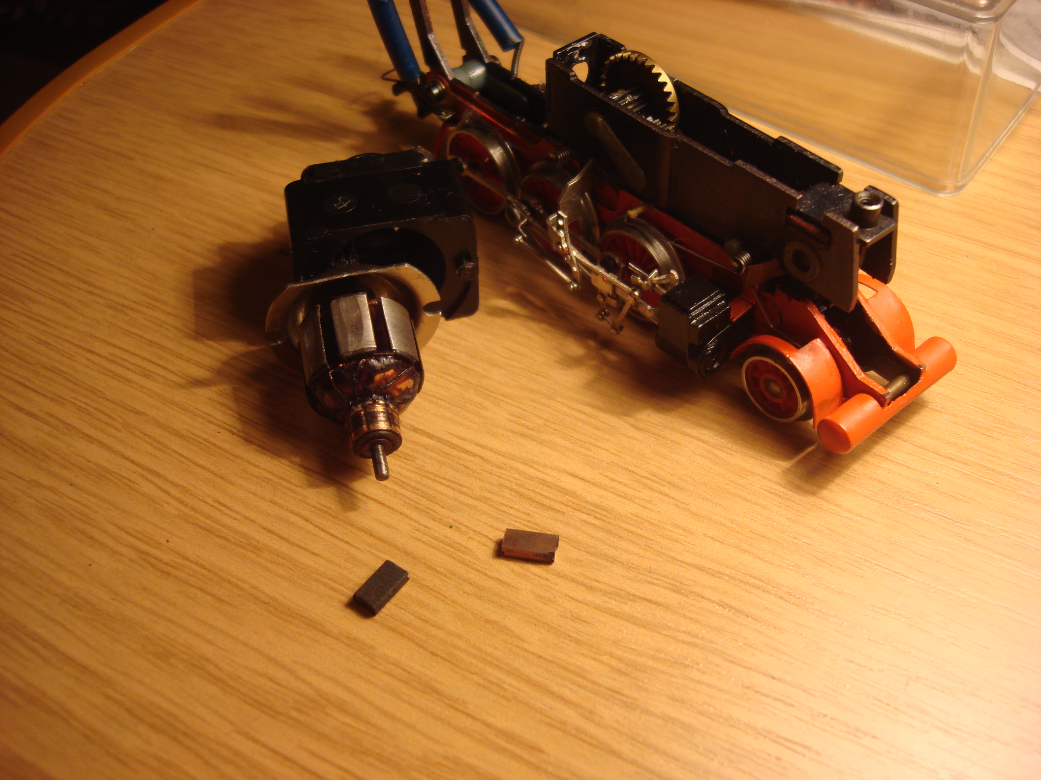

одна щетка оказалась угольной, вторая просто кусок меди. надо менять. у угольной сопротивление высокое, на малом напряжении двиг не крутится. (

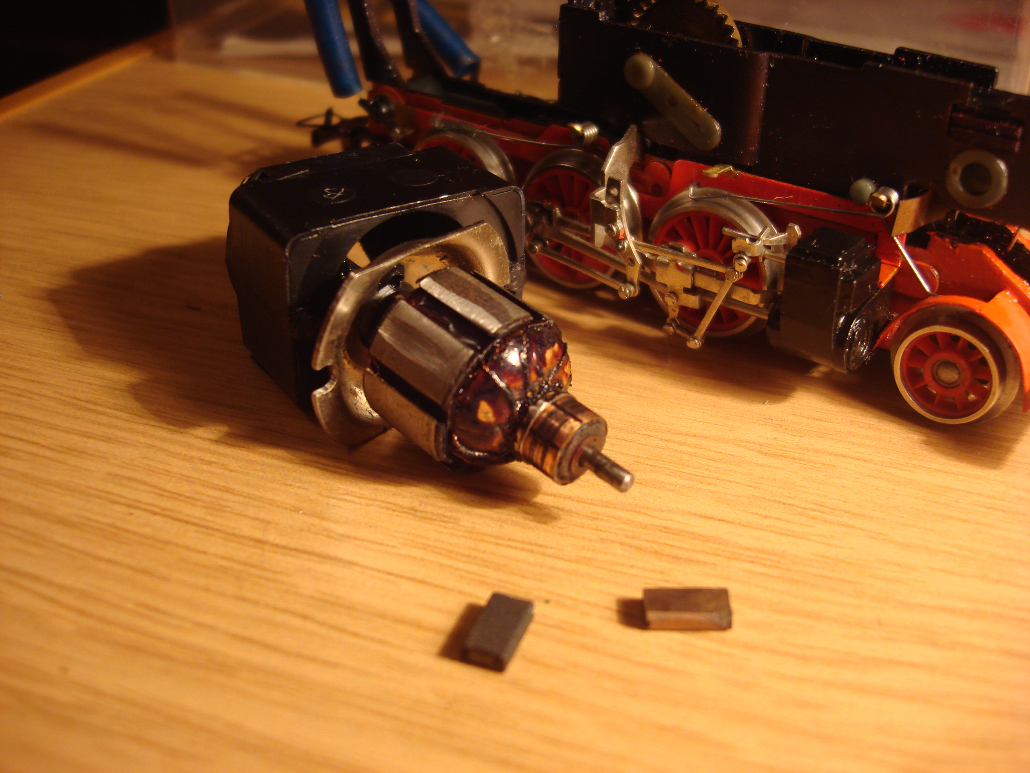

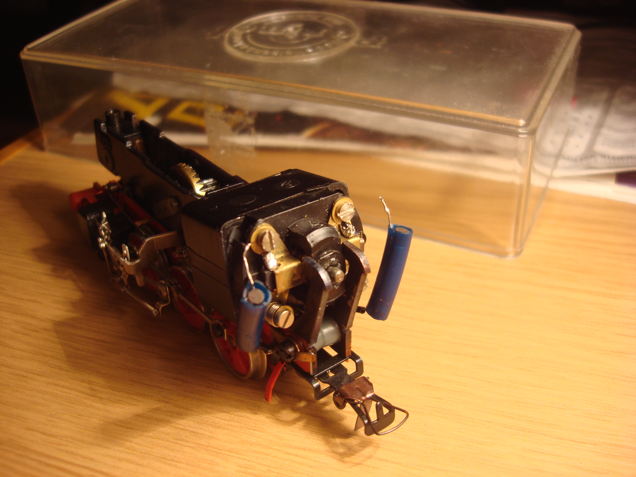

семиполюсный якорь ( ровненький, коллектор на валу сидит идеально)
щетка угольная и новая, которая подогнана под щеткодержатель без люфтов. теперь на малом напряжении двиг работает. УРА!
щетки выпилил новые. из большой от трахтора.резал лобзиком как масло ))
не смотря на то, что лок родом из 50-х ! все очень качественно исполнено, колпары ровные, без биения!
колпары на втулках. и это - шикарно

главное чтоб на вашей Хрюшке -грушке была целая обмотка в якоре без виткового и все выводы припаяны, щеточки я тоже сам выпиливал и подгонял тут главное руки нужны ,глаза и немного терпения по подгонке)), данный паровоз можно и переделать под СЖД вот типа такого
