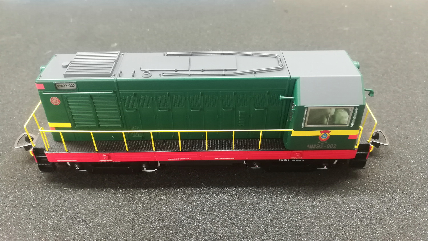

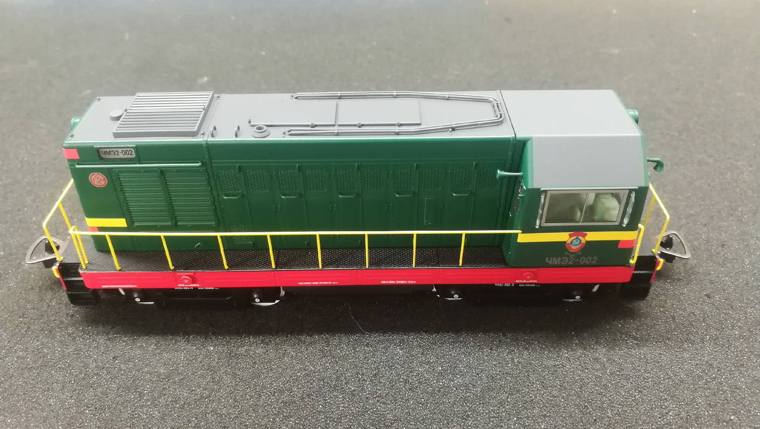

Загальний вигляд моделі

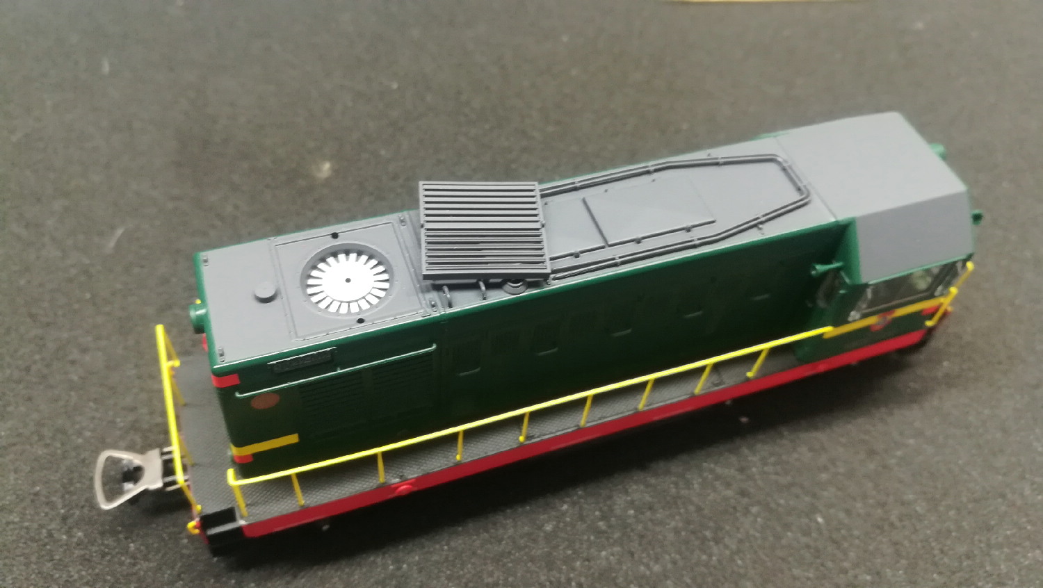

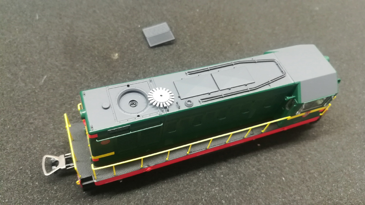

Для того щоб зняти корпус нам потрібно добратися до кріплення на криші капота
Знімаємо решітку
Знімаємо решітку
Підіймаємо імітацію вентелятора та відкручуємо схований під ним гвинт
Два гвинти на "брюсі" в районі кабіни
Тягнемо корпус вверх

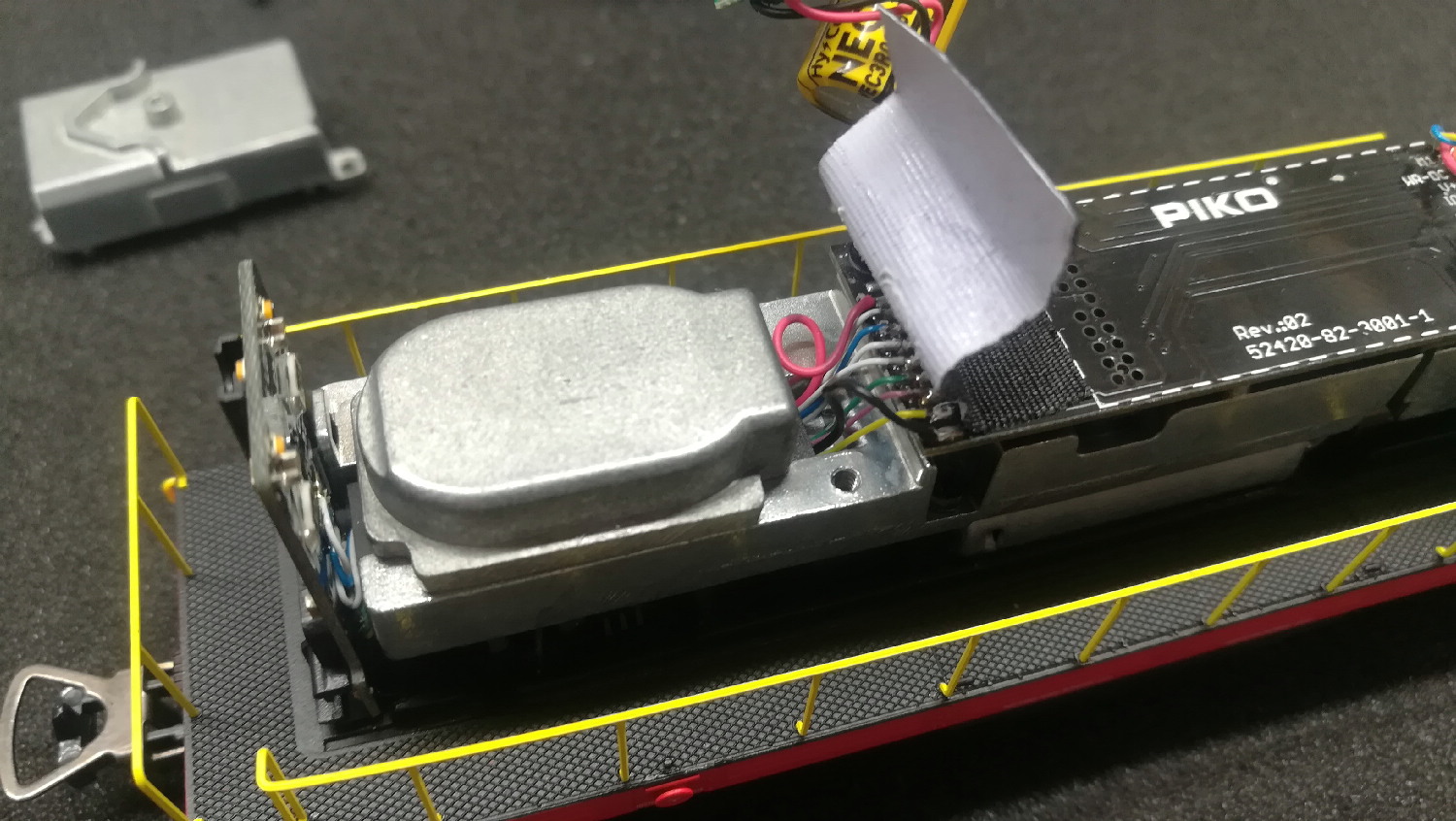

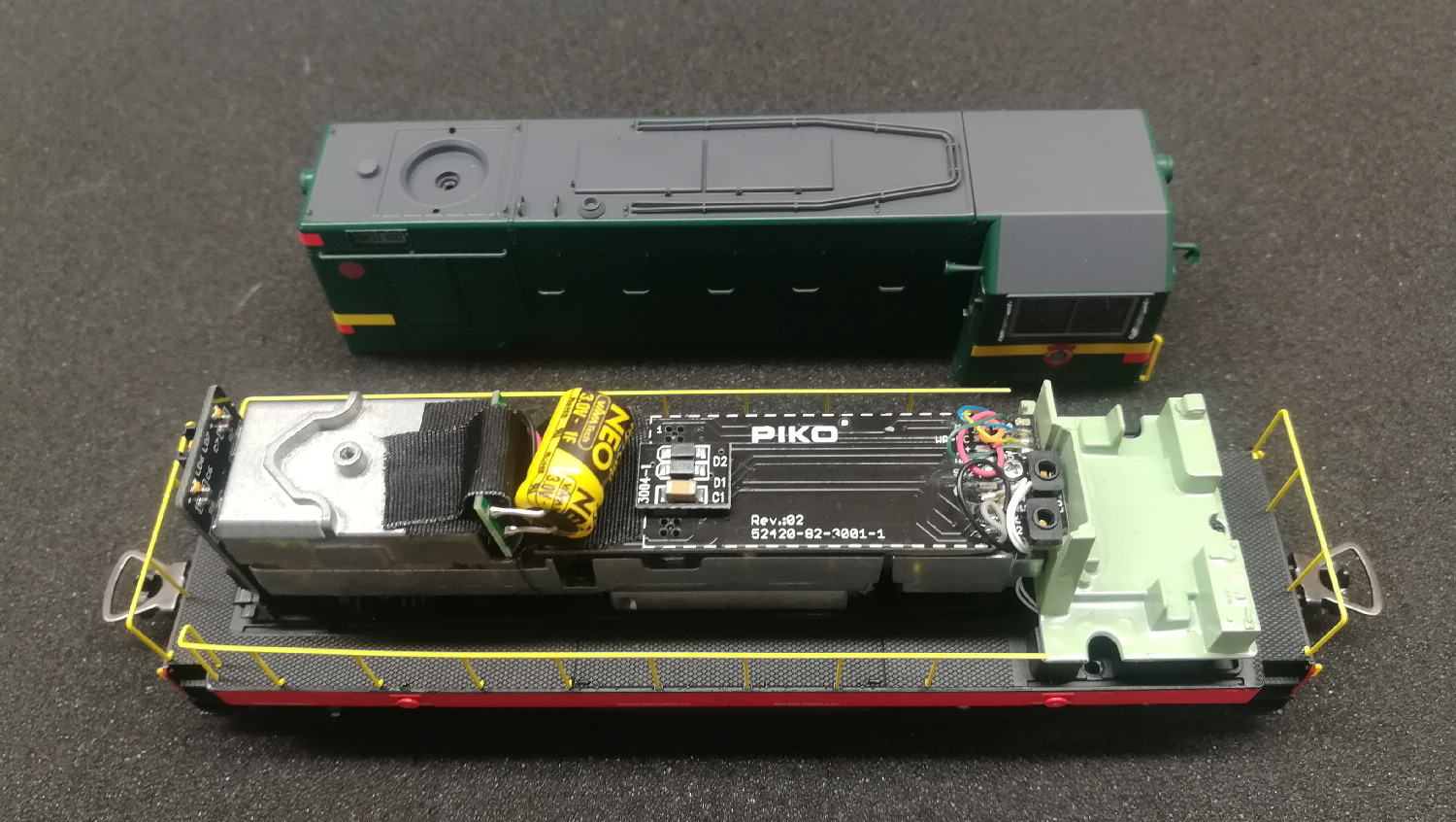

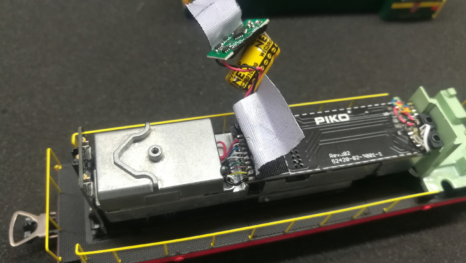

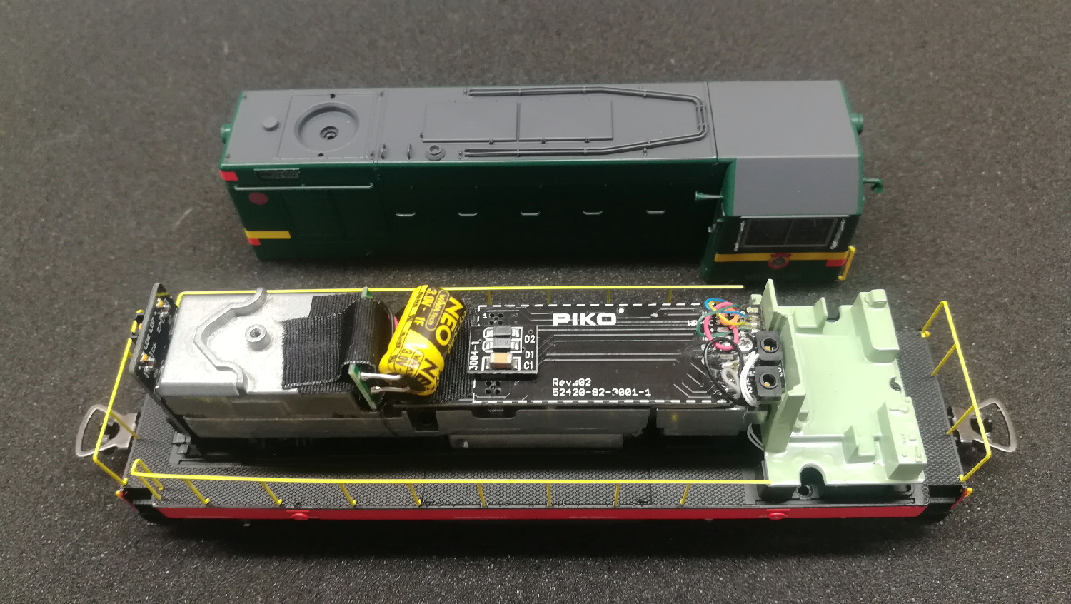

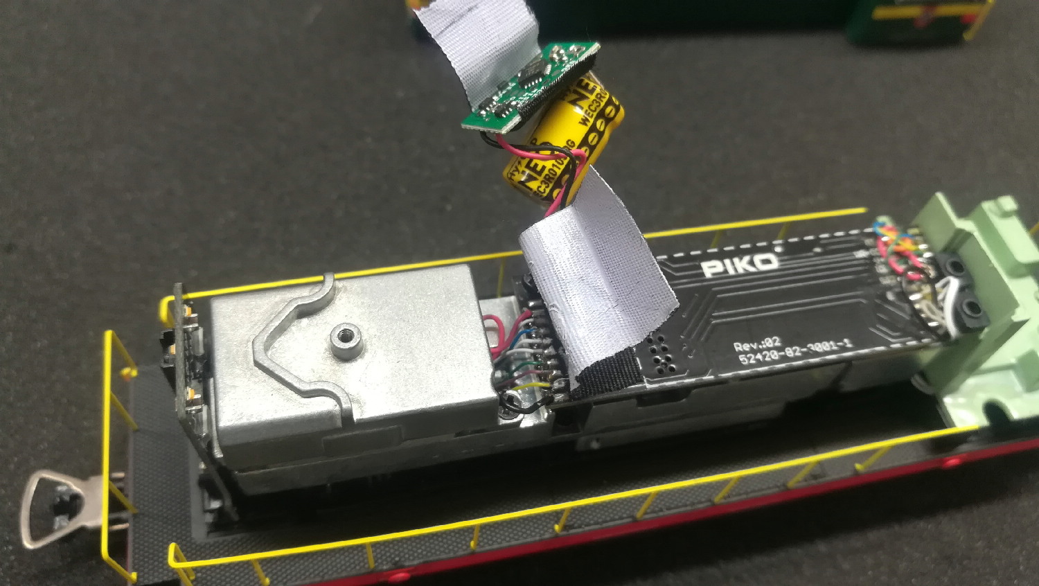

Знімаємо якісну китайську ізострічку та відводимо в сторону збірку штатного ПаверПака. Відкручуємо один гвинт кріплення балласту, він же служить дифузором для динаміка

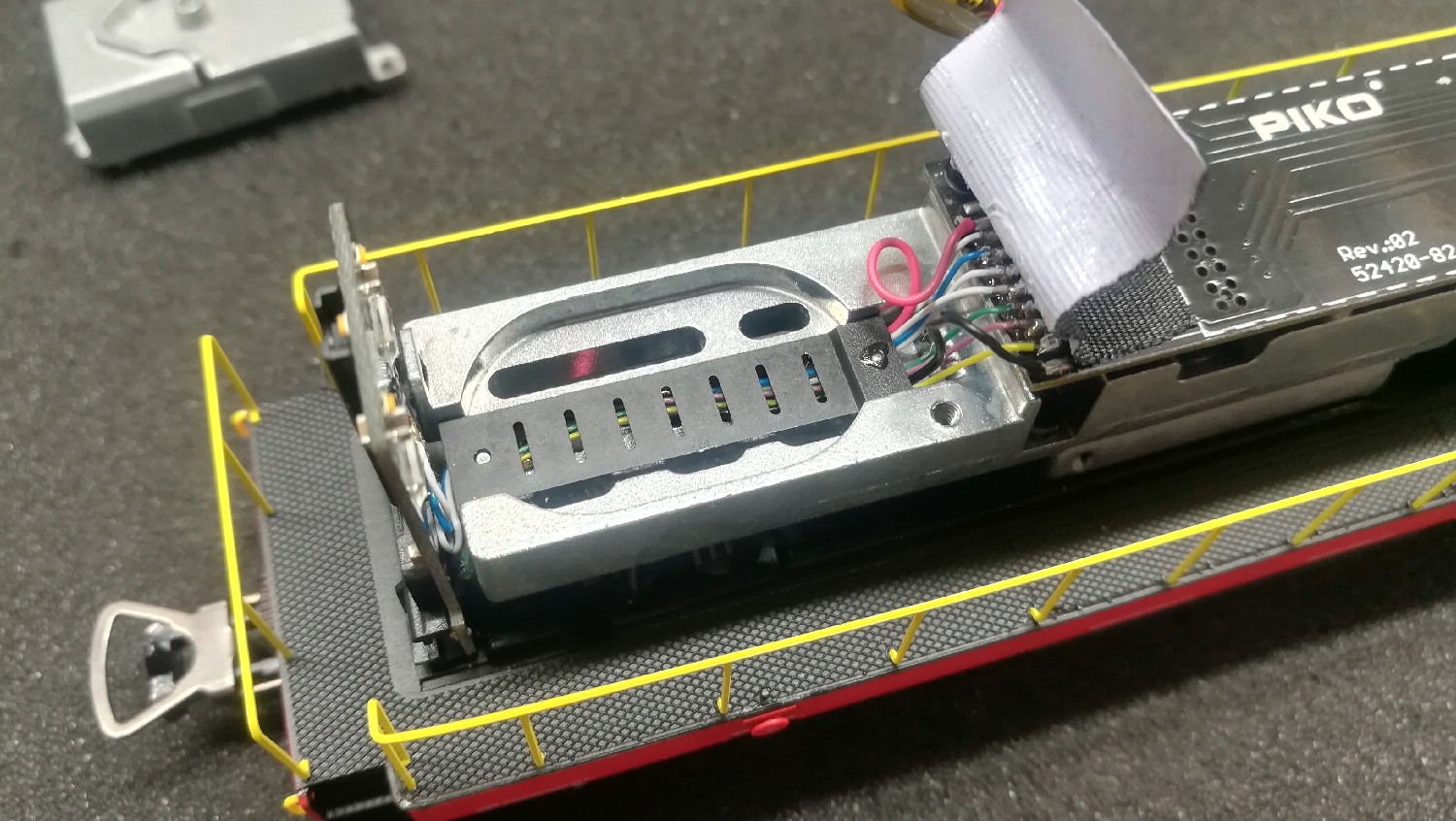

Під кришкою знаходиться додатковий груз який видаляється для встановлення динаміка.

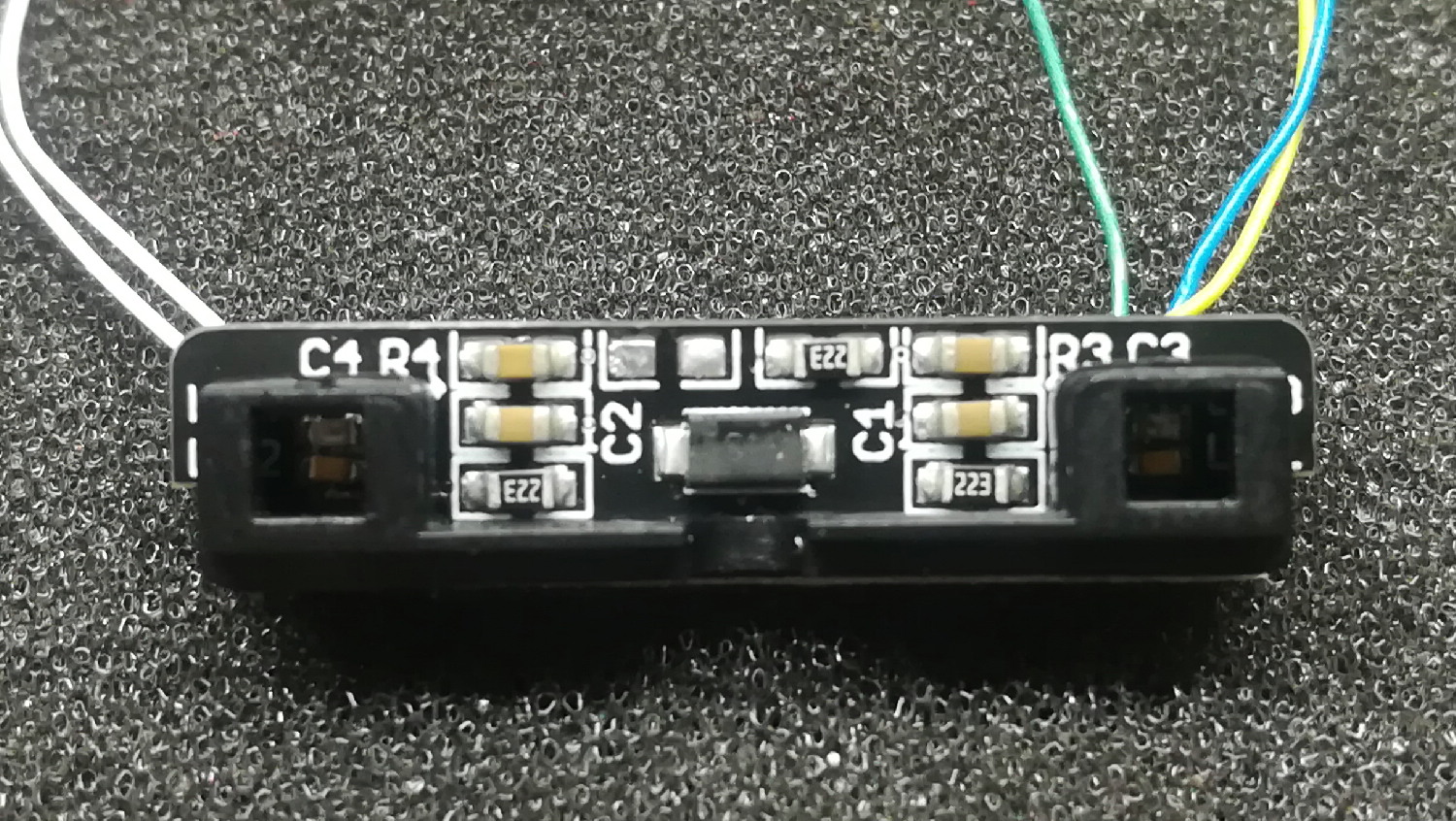

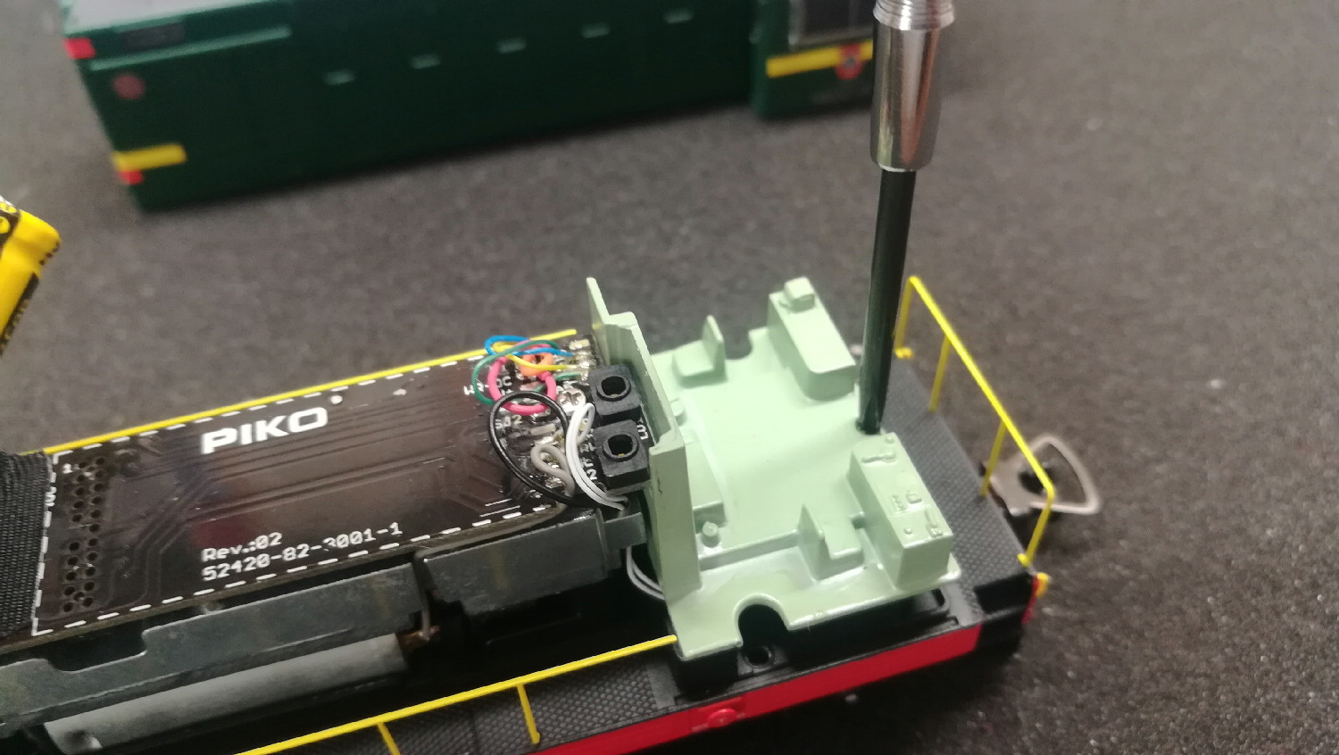

Маємо повний доступ щоб можна було зняти плату передньго освітлення
Відкручуємо один гвинт щоб зняти внутрішню імітацію кабіни. Це потрібно, щоб мати доступ до плати заднього освітлення.

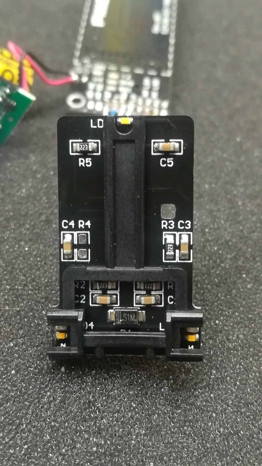

По перше робимо по одному червоному буферному ліхтарю.

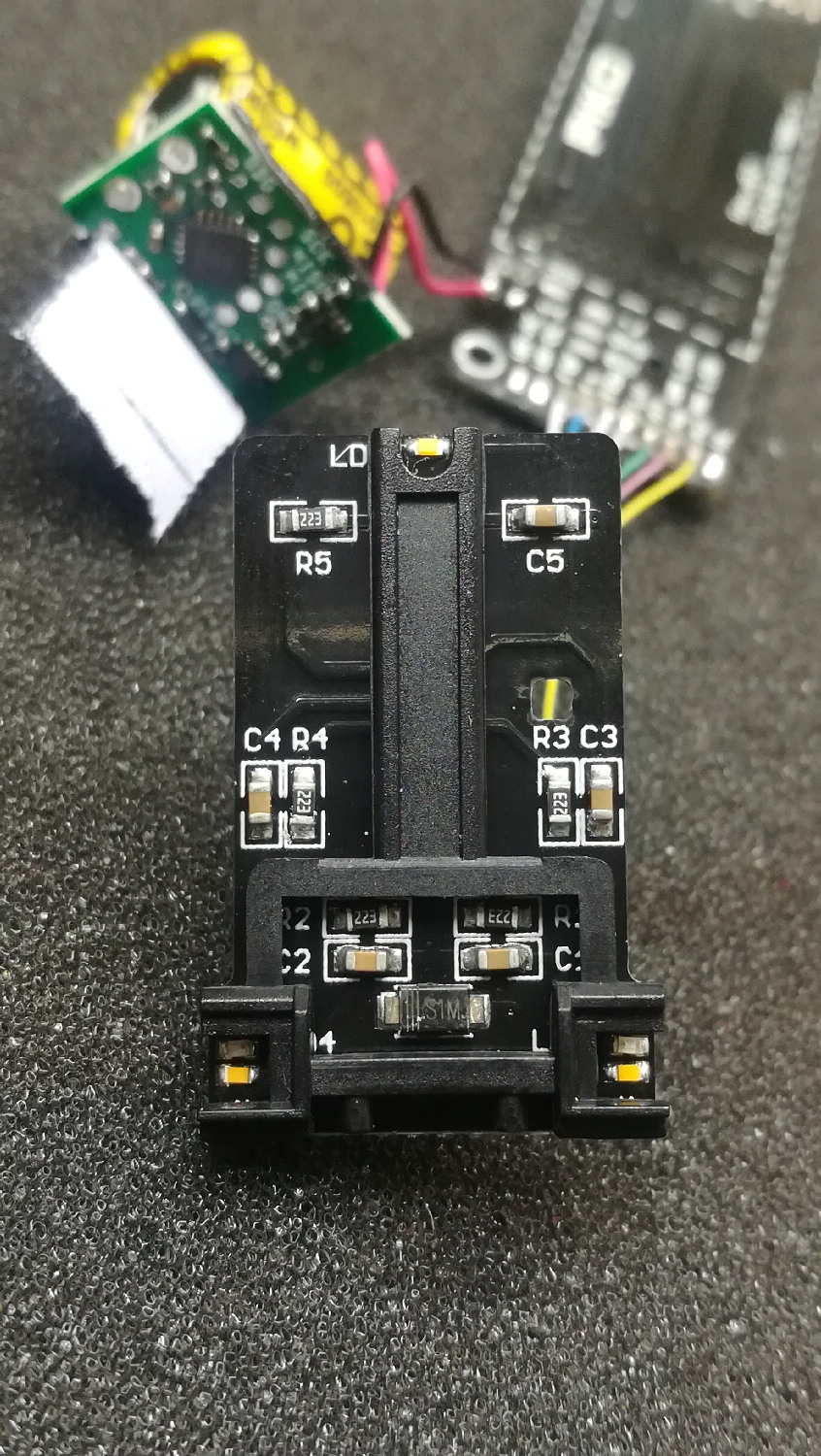

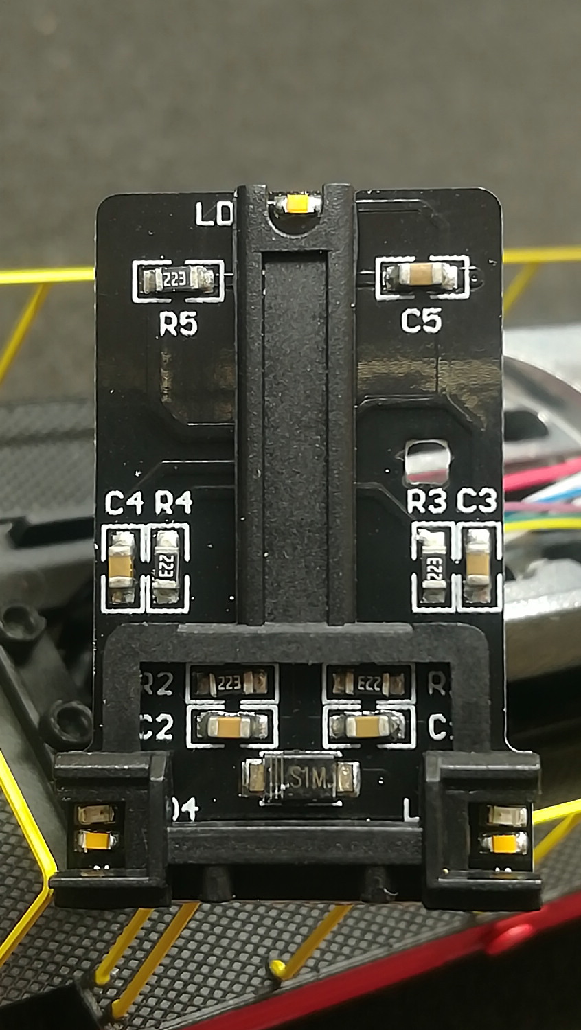

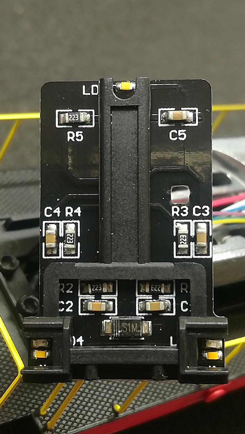

Зовнішній вигляд плати переднього освітлення

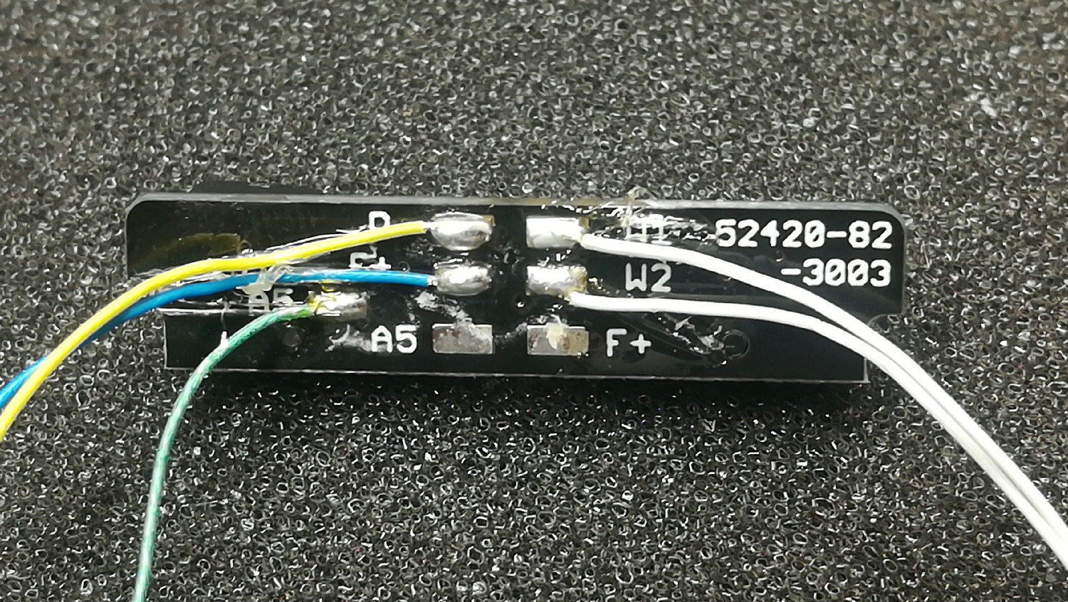

Зворотній бік плати переднього освітлення
Нас цікавить резистор R4.<br />Він відповідає за лівий червоний ліхтар.
Видаляємо резистор R4

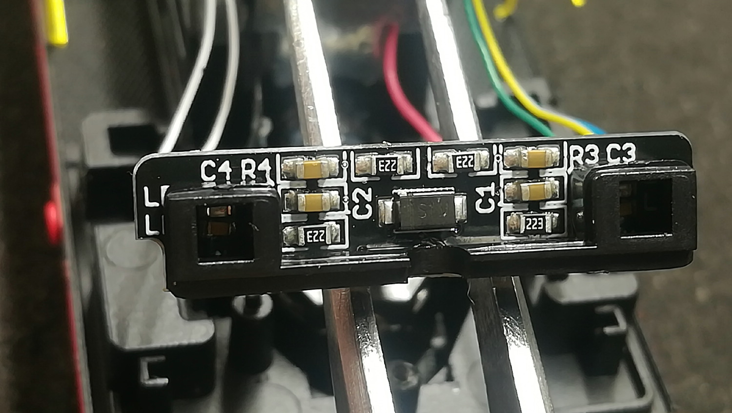

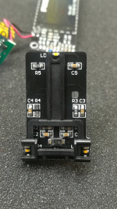

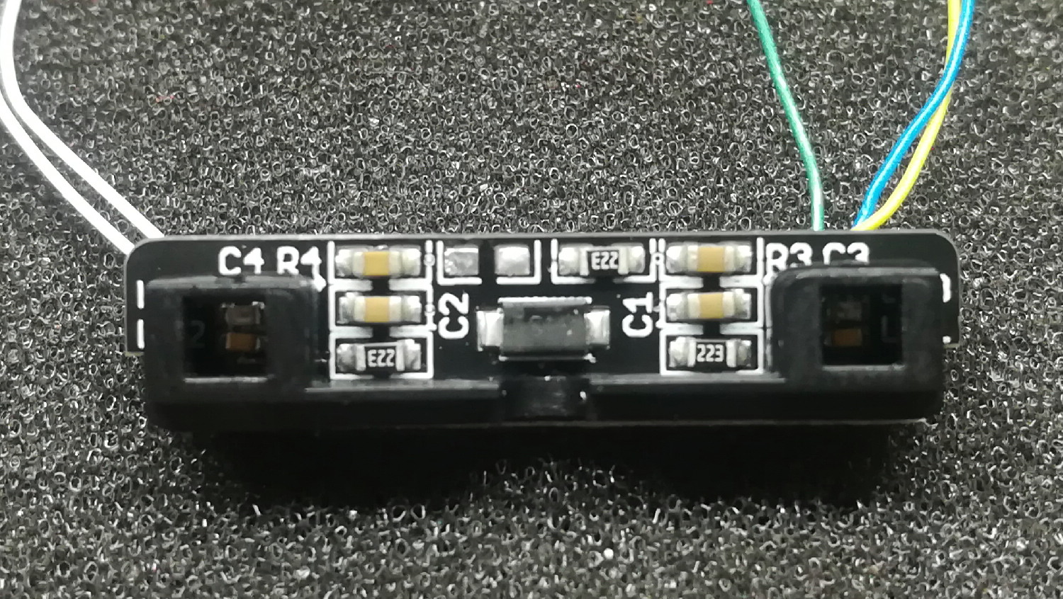

Плата заднього освітлення
Видаляємо резистор, що відповідає за лівий червоний ліхтар.

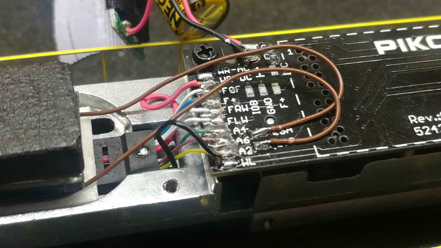

Залишився оди момент по світлу, а саме, в маневровому режимі виробником закладено вмикання по одному білому ліхтарю. Але так само як і на ТГК2 вони у Piko вмикаються по діаганалі що не правильно. Вирішується дуже просто: міняємо містами два білих дроти. Якщо потрібно "маневрові" по лівій стороні, то перепаюємо на платі заднього освітлення. Якщо потрібно "маневрові" по праві, то перепаюємо на платі переднього освітлення.
Керування через Aux7
Міняємо два білих дроти місцями

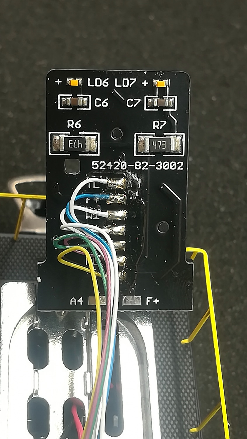

На останок фото точок підключення дротів динаміка. Бо мене трохи дротує, коли мені приносять на обслуговування модель з "навісними" динаміками ;)
Підключення динаміка
