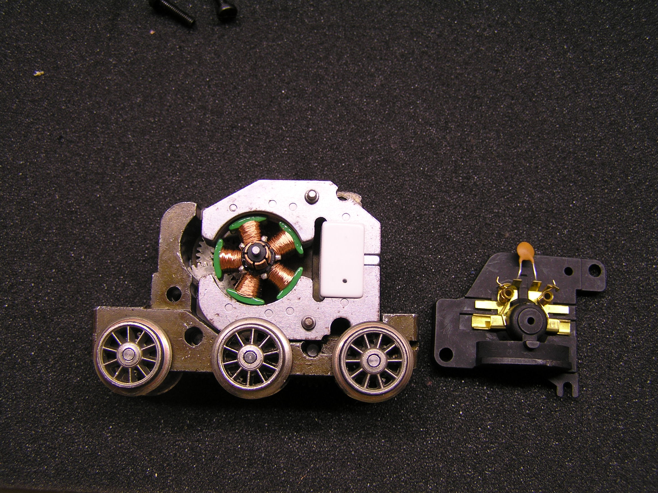

Аналоговое управление переменным током "АС" ассоциируется со всем известным производителем Marklin.
В своём классическом варианте т.е. с двигателем переменного тока с катушкой возбуждения
двигатель переменного тока
переключение локомотива в "реверс" происходило с помощью электромагнитного переключателя.
электромагнитный переключатель
При каждой подаче напряжения на рельсы электромагнитный переключатель замыкал поочерёдно то одну то другую группу контактов отвечающие за направление движения локомотива.
С начала 2000-х годов Marklin полностью перешел на двигатели постоянного тока
двигатель постоянного тока
которые благодаря установленным с завода цифровым декодерам всё так же могут работать от старых аналоговых пультов с переменным напряжением.
