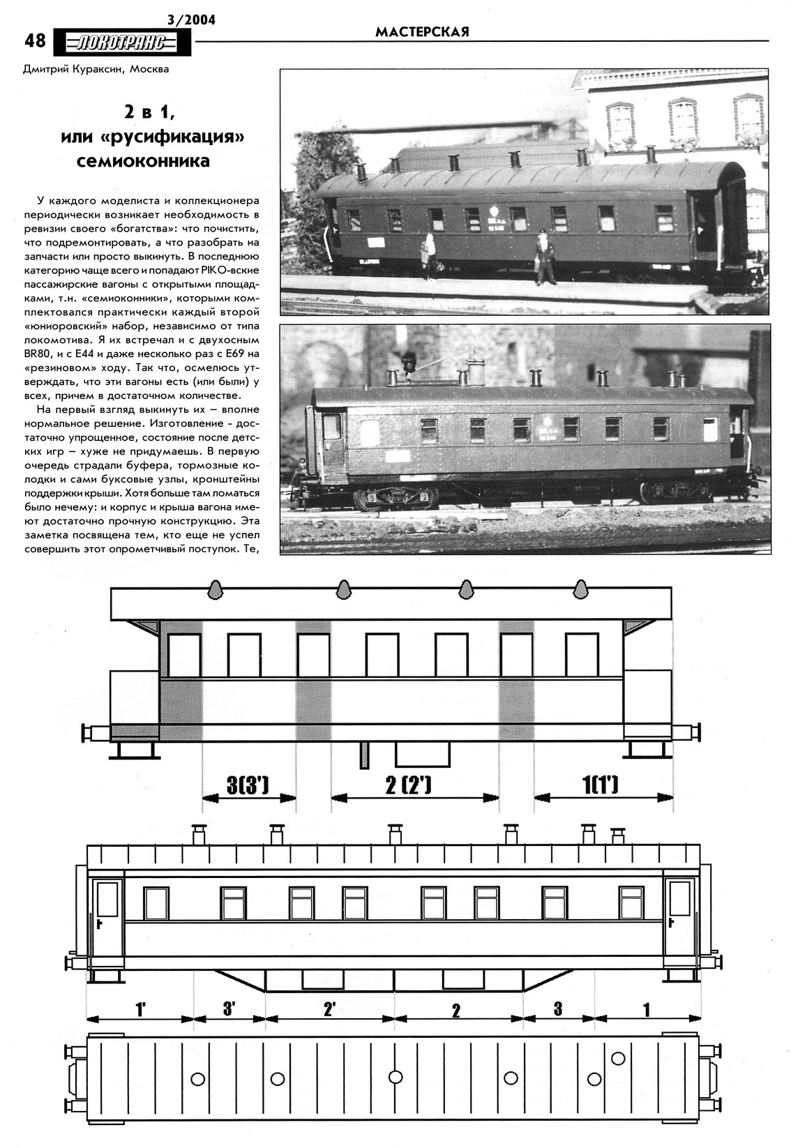

Всегда утверждал, что роль "семиоконника" в ЖД моделизме ещё полностью не оценена :!:
Вагон хоть и юниоровского исполнения, но имел совершенно реальный прототип. Не похожий, а именно он.
А что с ним делать, это уже дело вкуса.

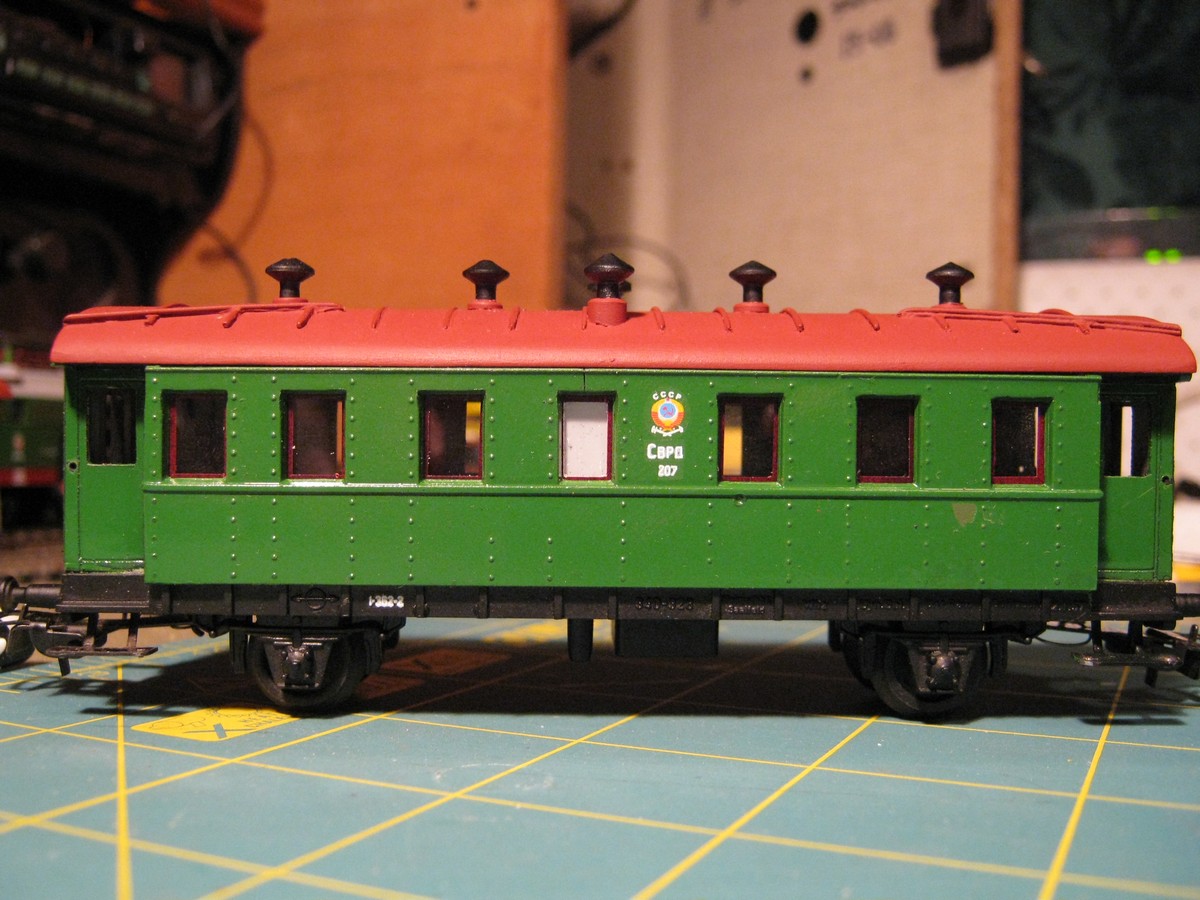

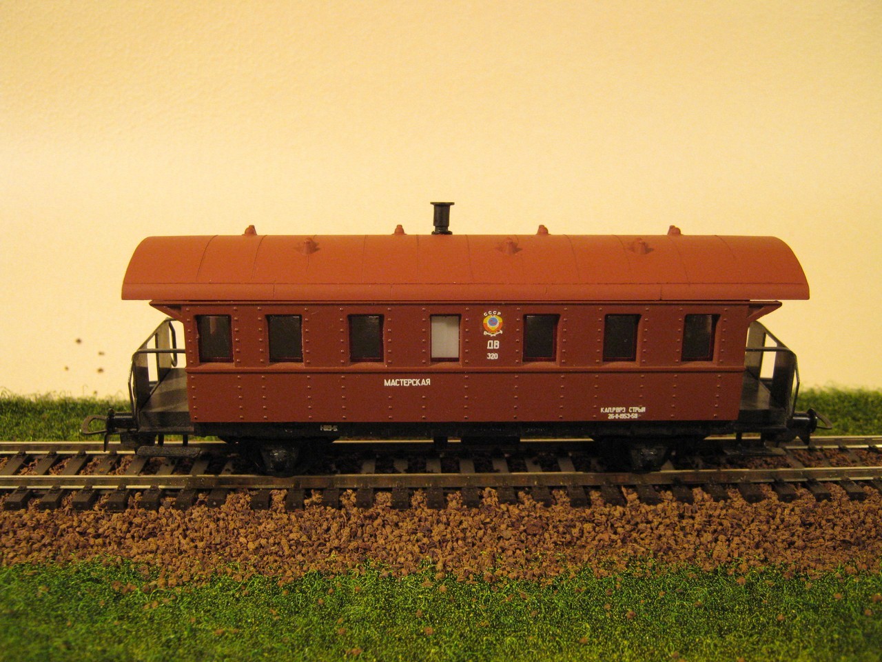

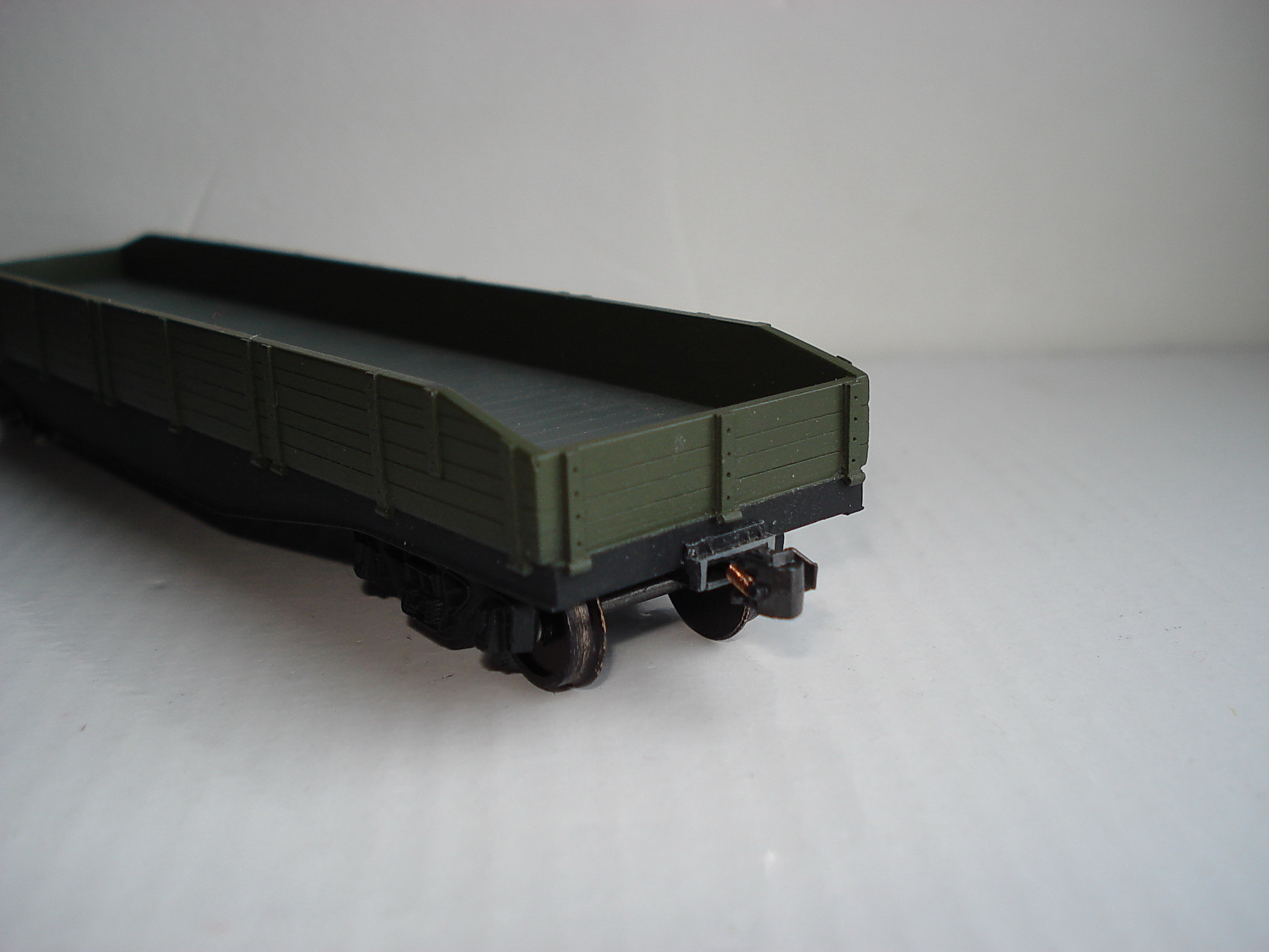

Очень давно тоже пробовал просто доработать базовую модель.
Со временем приоритеты изменились, но в основе всё тот же "семиоконник".
Методика из журнала "Локотранс" с распиливанием вагона и склейкой нового из шести частей, ИМХО, не самая удачная. Свои клеил из четырёх частей и получил вполне узнаваемые "егоровцы", а не некие символические вагоны.
В общем, последняя легенда о "семиоконнике" пока не сложена...

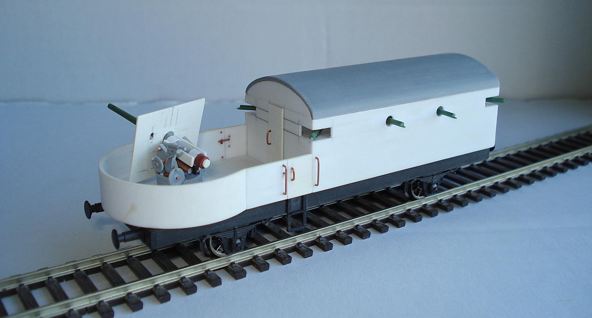

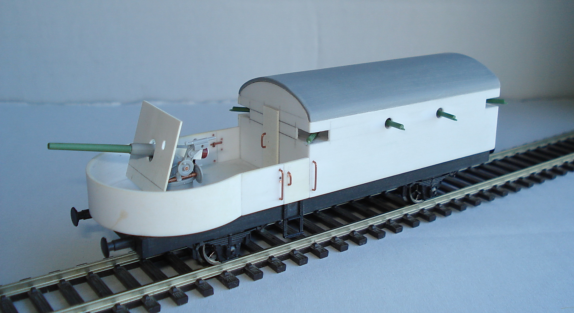

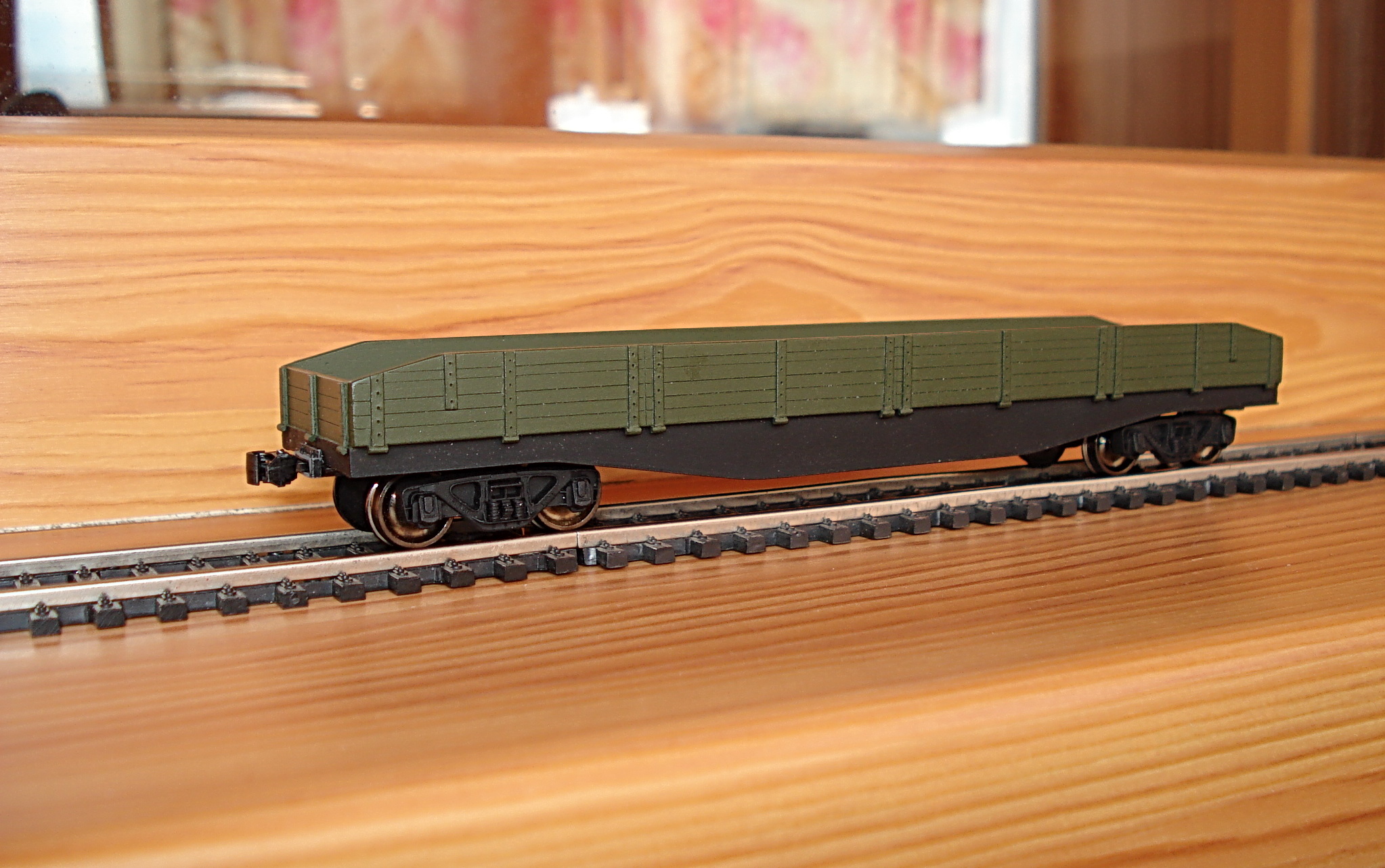

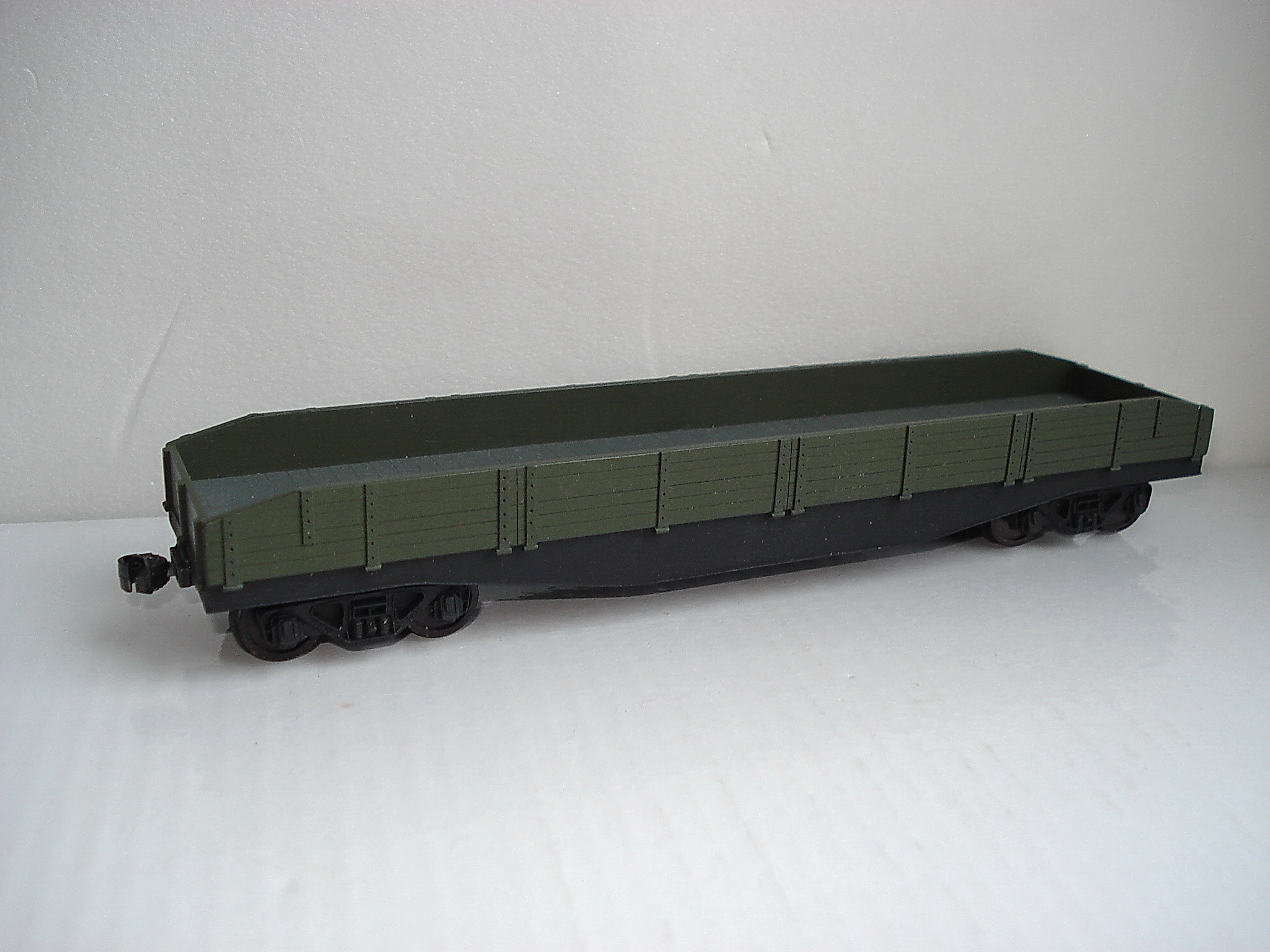

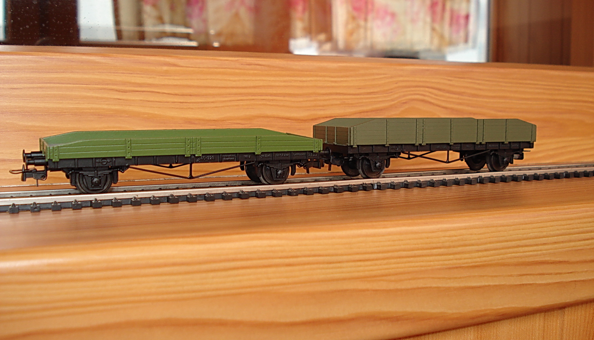

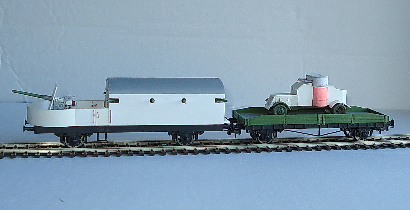

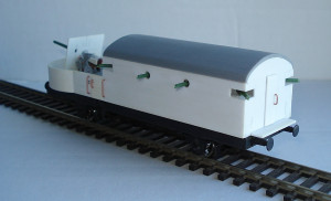

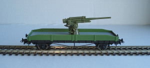

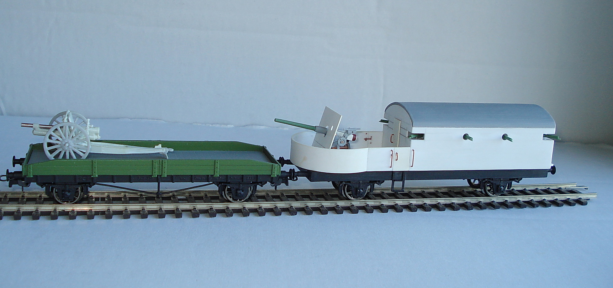

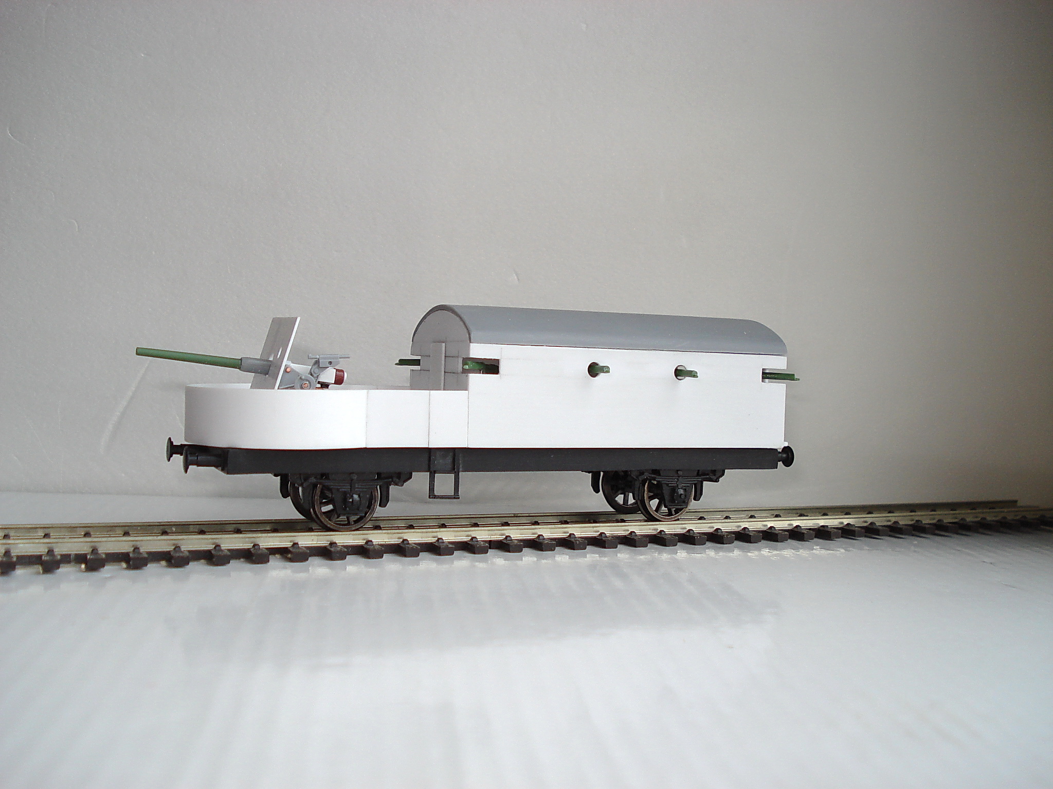

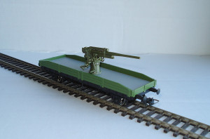

Тоже использовал семиоконники для запила.
2ТЭ10Л

Броневагон просто обалденный :shock:
lopatincollection

Володя, бронеплощадка- точная копия той, возле бывшего театра Ильича! Браво!
Vladimir
Повідомлень: 247
Имя: Vladimir
Been thanked: 270 times
Re: Когда выбрасывать семиоконник жалко
Повідомлення Vladimir »
Андрей,спасибо за сравнение.Немного не точная копия,у меня пулемётов больше.Наверное их надо уменьшить?Еще такой вод апгрейд,только не могу выбрать какую версию поставить :?
2ТЭ10Л

Если не упоминать, что в основе - семиоконник, то догадаться будет непросто...
Vladimir
Повідомлень: 247
Имя: Vladimir
Догадаться можно по буксовым узлам и на платформе рама отчётливо его выдаёт.

Vladimir писав: ↑
06 жовтня 2021, 13:25
Наверное да, но все равно это не просто доработка семиоконника, а почти с нуля работа... Хорошие получились вагоны

- "Немного не точная копия,у меня пулемётов больше.Наверное их надо уменьшить?"
та не нормально, всё равно тот реальный памятник не является настоящим вагоном бронепоезда, киномакет бывший. Так что всё хорошо %) больше стволов!
